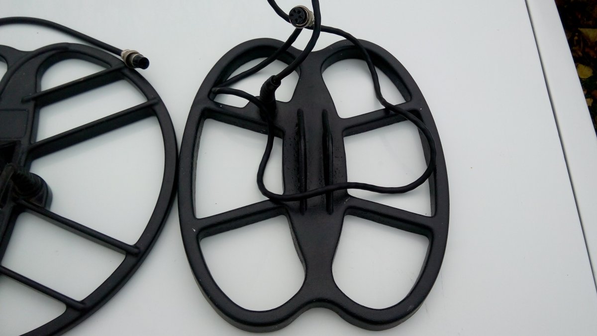

    Брав у Den1029- дуже якісне виконання, працює на рівні з фірмою. З пов
    Den1029 подобається це.

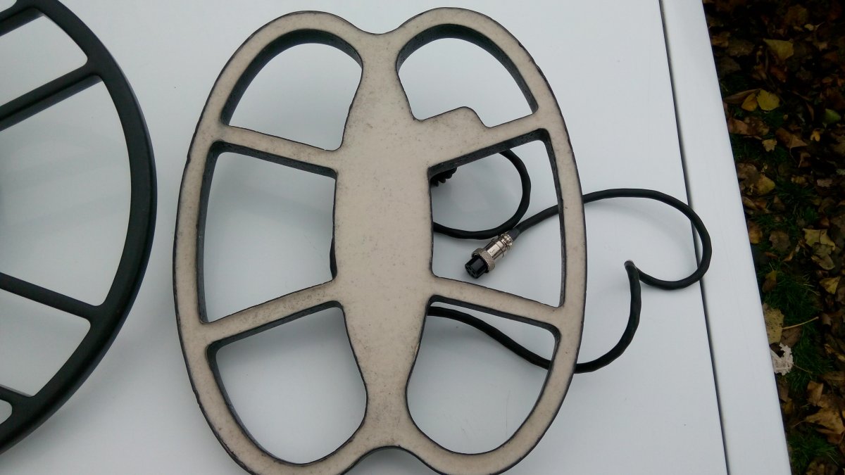

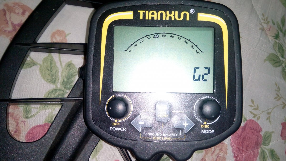

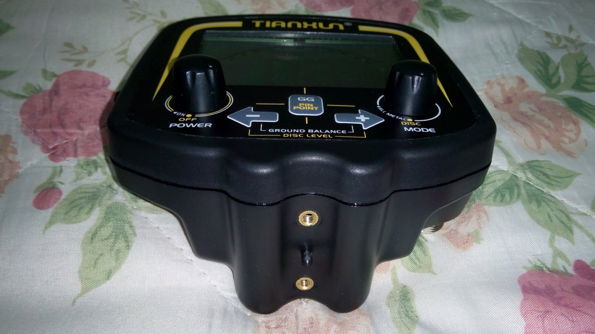

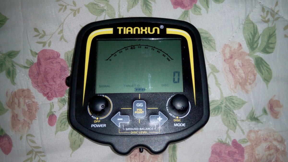

    Отримав сьогодні посилку з Піднебесної. Рівно місяць минув з моменту оплати до дати отримання. Провів хатні тести - результати очікувані (Дядя Макс не збрехав). З датчиком 11*7" як у оригіналу G2 по повітрю на 5 коп. дореформи 30 см, на п'ятак Катерини великої - 31 см. З Марсом Тайгером на 3- 4 см далі, з Голіафом на 7 см далі ніж зі штатним. З детеч 10*5" на 1- 2 см меньше від штатки. Розчарувало, що не працює з концентричними котушками 4" та 7". Текнетикс Гама 6000 працював з ними відмінно. З DD датчиками проблем немає. Тепер треба чекати вихідних та гарної погоди для польових випробувань.

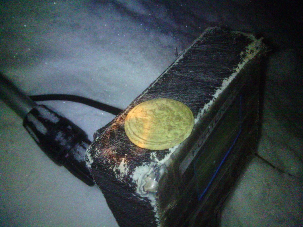

    вот например пару дней назад вышел вечерком на пару часов лапы поморозить, по леску, в черте города, по жесткой мусорке, 15-20см снега..
    итог: энколп 8х4см., царь, плюс 25кг расплавленного свинца..
    еле допёр весь этот хабар в рюкзаке))
