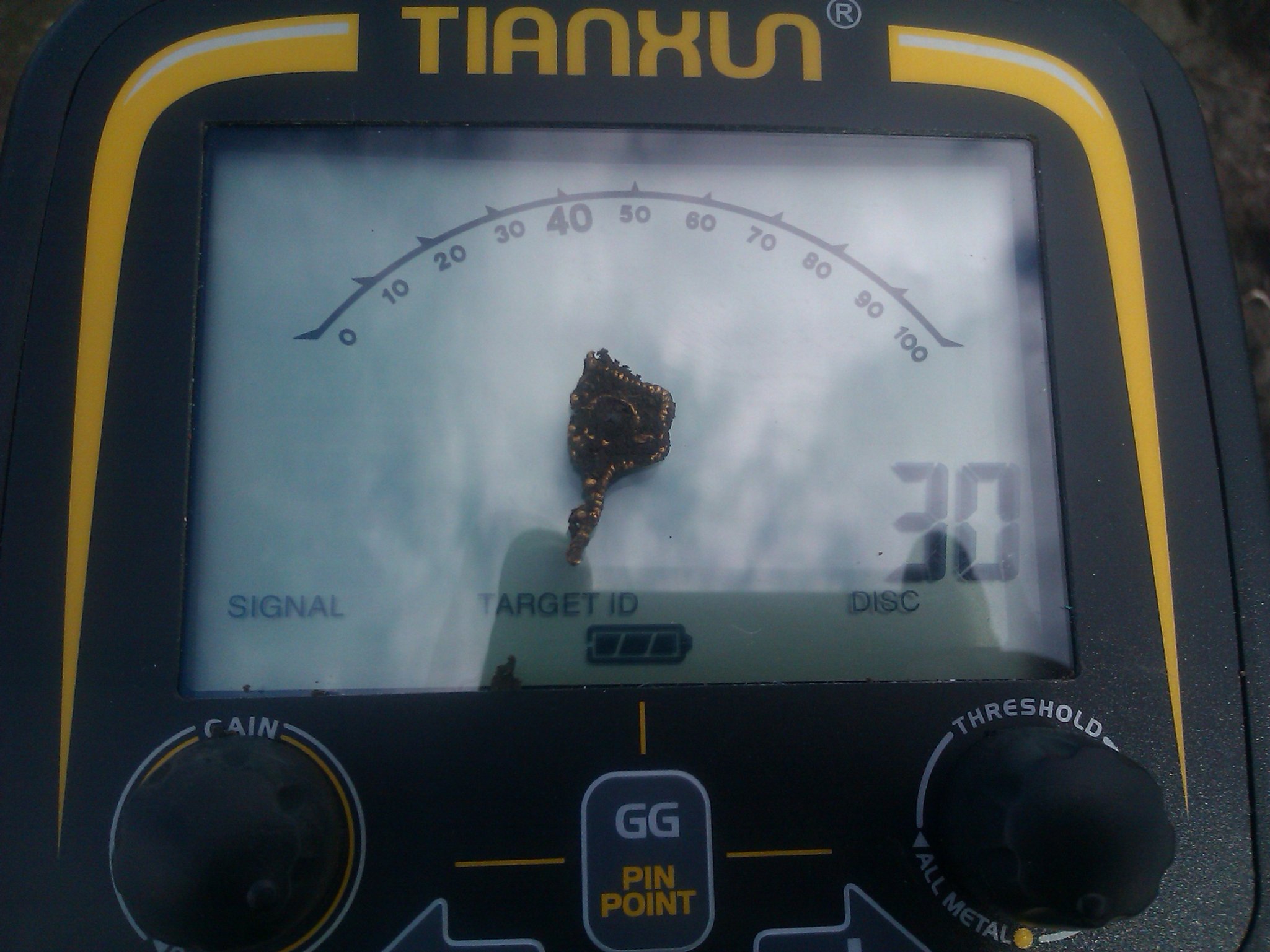

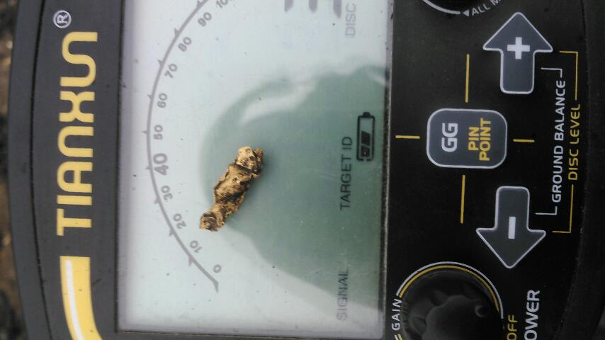

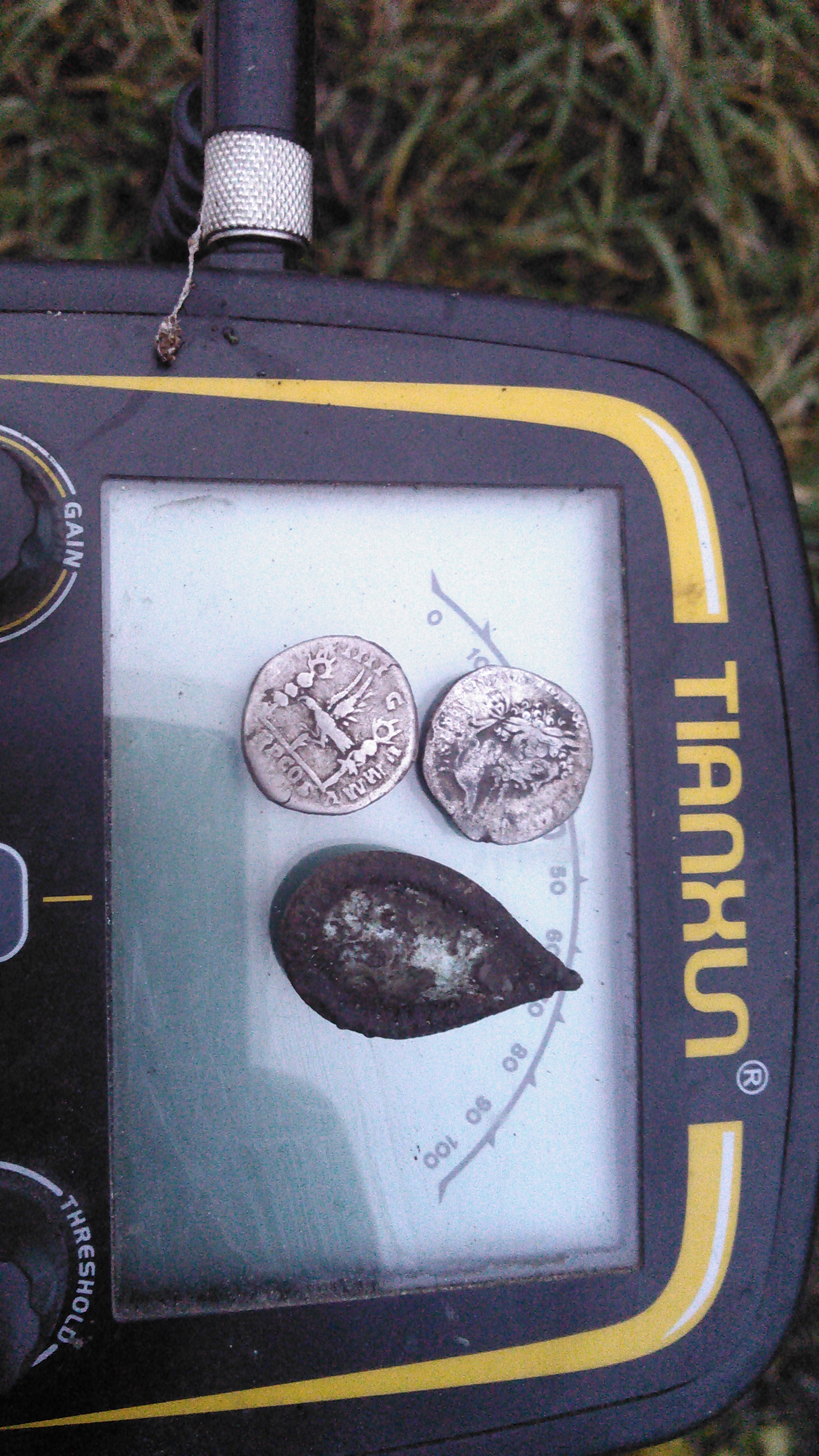

    як бувший власник декількох ТХ , як з апгрейдами так і без можу рекомендувати той резистор на струм класти.
    з заводу ТХ850 загрублений для комфортного пошуку (як і оригінальний Фішер Голд Баг), ду-у-уже тихий- але втрачається глибина.
    як писали вище-ніхто ж не заставляє його повністю викручувати- крутим до появи "ложняків", залежно від складності грунту...

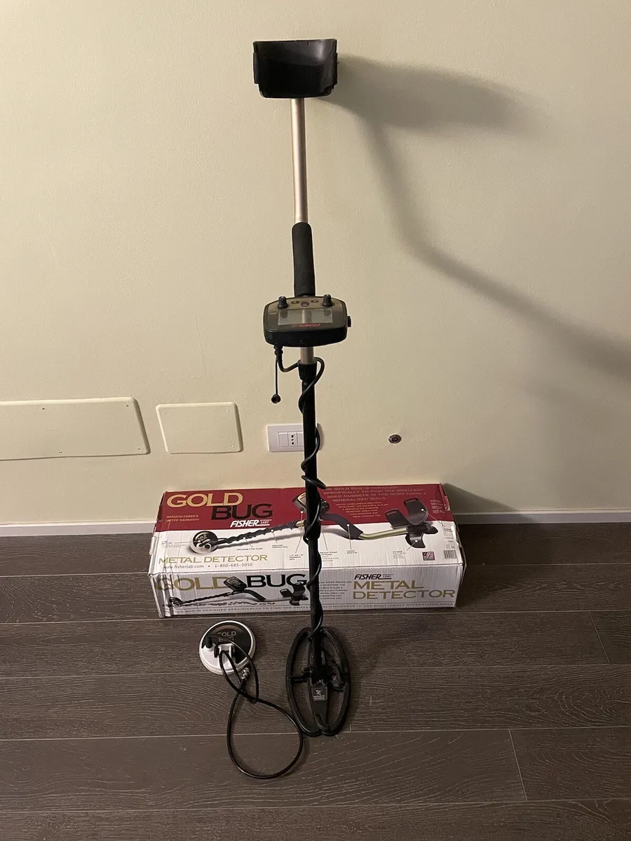

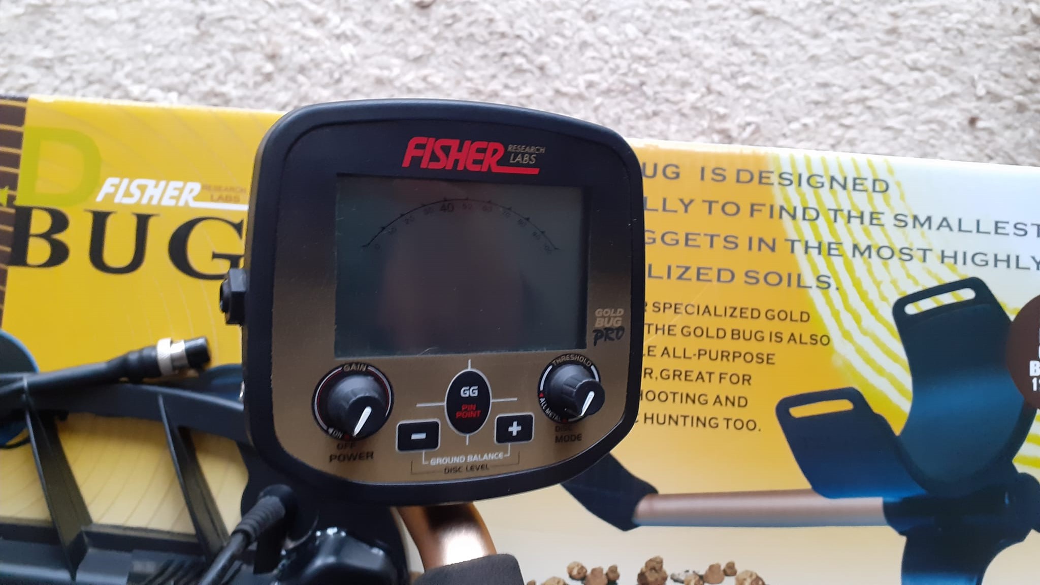

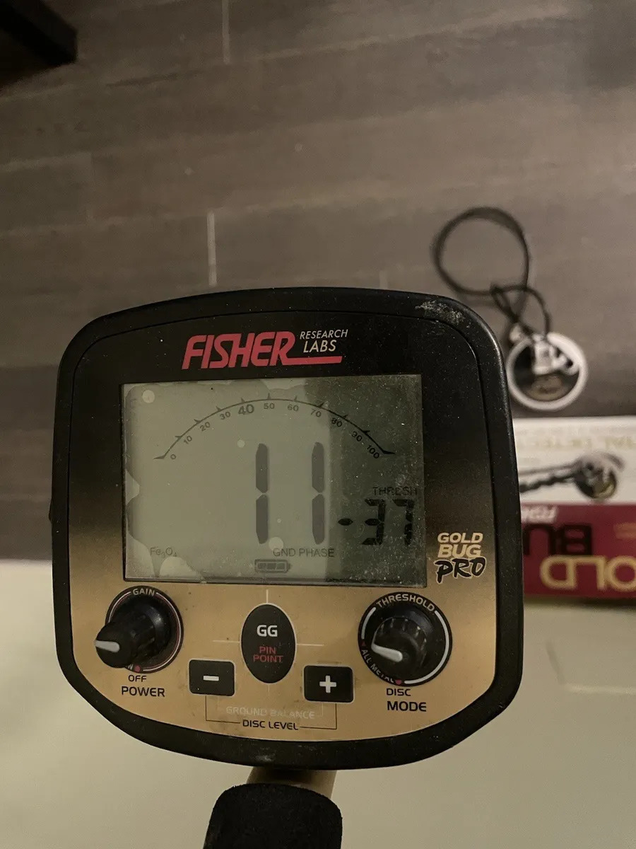

    :beer:знову в рядах 19-ти кГцовок , Fisher Gold Bug Pro ;) помінявся на ОРХ :beer:

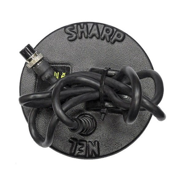

    шукаю снайперку на нього.:beer:

    Скажіть будь ласка це оригінал чи копія.....Колись хотів собі такий але так і знайшов оригінальний

    :rolleyes: 1:1 .....
    :rolleyes: власник сказав що 100% орегінал....

    Да фортануло комусь отримати орх за цей апарат,я чомусь більш ніж впевнений що це китай.

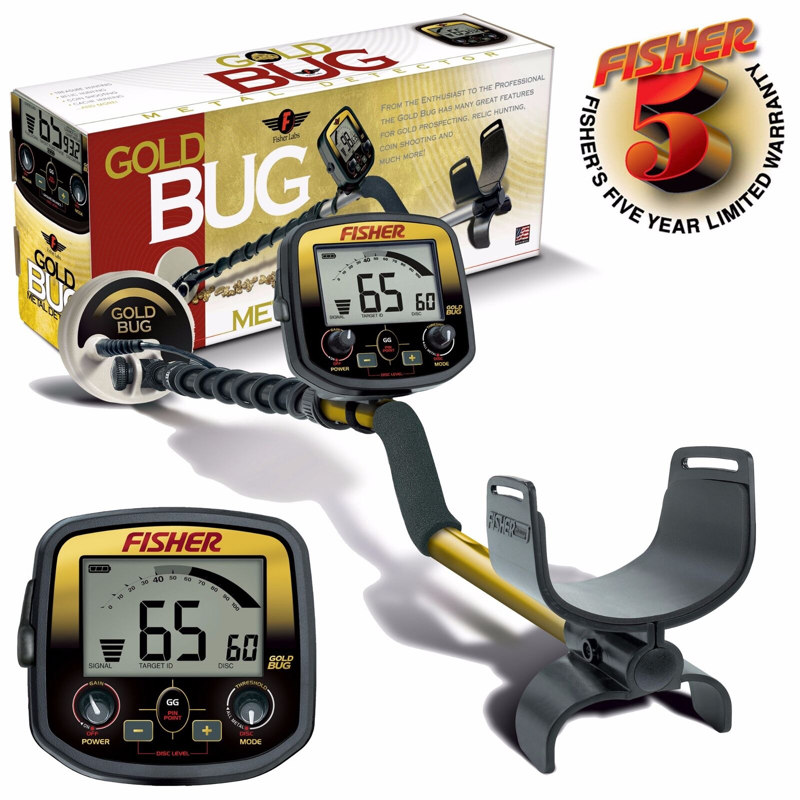

    Це фішер першого зразку якого китайці і підробляють,оновленна версія яка наразі є в продажу в США іде з шкалою батареї з верху дисплея а не по середині,та на розємах навушників йде гумова заглушка.Також цанги на штанзі,китай повний шлак,оригінал все як лите без люфтів та скрипів.

    Ось фото оригінала старого зразка,зверніть увагу на коробку як виглядала.
