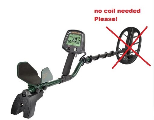

  22. Ладно, зараз звязуюсь з китайцями на предмет купівлі блока аналога Вікінга або текнетікса т2 який працює на 13 кгц. Блок окремо взяти не можу тому що там блок звязаний з живленням через штангу то просто випрошую аби вислали прилад без катухи. Комплектні катухи, шлак а так може буде дешевше але без катух не знайшов жодної пропозиції. Катуху я візьму нел чи саморобну бо їхня штатна катуха коштує біля 60 баксів жахливо працює а блок у принципі добрий та штанга не погана. От так випрошую, можливо продадуть, х.з тих китайців, вже трьом написав. Можливо хто так купував, дайте посилання на продавця у приват.

  24. Мені всетаки аналог вікінга більш до вподоби, 13 кгц таки краще по усьому спектру знахідок ніж 850 тх у якого 19 кгц. Де у нас те самородне золото, а по царизму 19 кгц глибини ні діскріму не буде. Один плюс що тх850 можна лише сам блок купити. З т2 того не пройде, китайці без катухи не продають, як не просив не хочуть.
