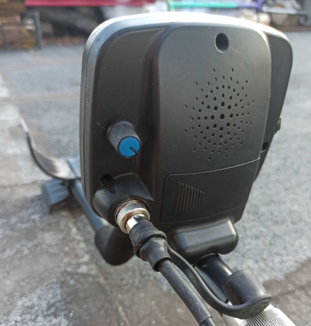

    Всім привіт. На ТХ ставлять потенціометр, який регулює струм катушки. Не перший раз зустрічаю в неті. Хтось таке використовує на своєму приладі? Просто не уявляю, 19 кГц частота..якщо складний грунт, і добавити ще ток, хіба це дасть приріст глібини? IMG_20231219_222342.jpg

    Ну ніхто ж не змушує його навалювати саме на складному, є ж ще пляжі з піском і тд., ,можливо на пересушеному складному літом ще щось дасть, коли солі не розкисші. Бачив такий з регулятором на олх. Раніше лише чуйку на мідь на платі підкручували, був підстроєчник, потім якщо не помиляюсь в останніх версіях китайці почали класти звичайний спротив. А це наші кулібіни вже до накачки струму добрались.
    Старкона треба питати, в нього тх був
    Be Happy подобається це.
  24. Енот рыболов
    Енот рыболов Stabsfeldwebel
    694
    Це виключно тому, що прилад дешевий і тому не шкода. Щось деуси чи мармеладні ніхто не модернізує)
    Коли був, навіть мідь не крутив, влаштовувало

    Може там навпаки - поставили щоб зменшувати струм на складних грунтах? Щоб прилад не слiпнув?
