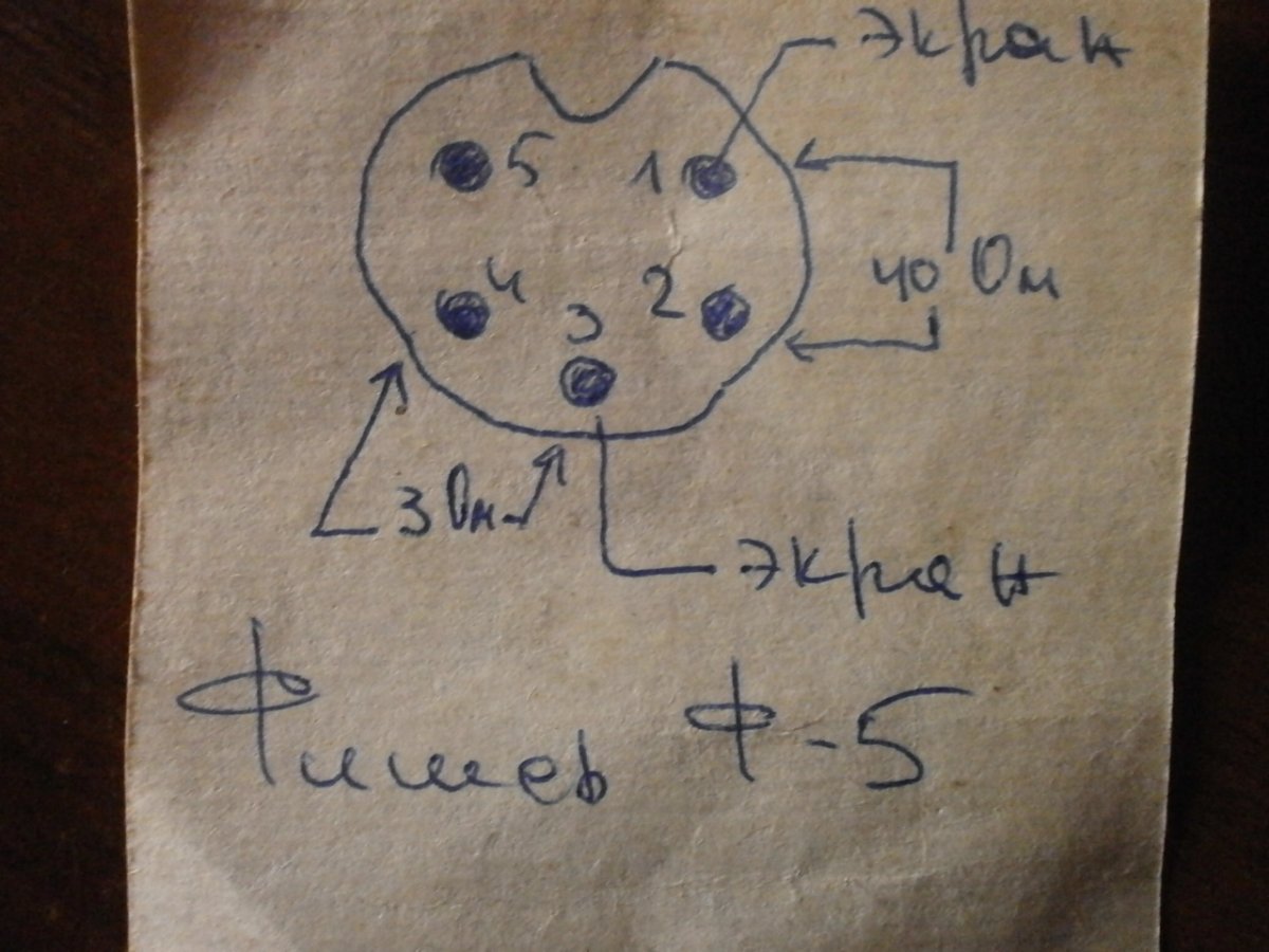

    :rolleyes:яка розпіновка катушки і опір катушок ? :beer:

    На рисунке есть не точности...
    В датчиках Фишер 5,22,44... на ТХ идет 2 жилы в общем экране,выв. разъема 3,4 - это передающая катушка а выв. 5 это экран передающей катухи.Приемная на рисунке обозначена правильно.

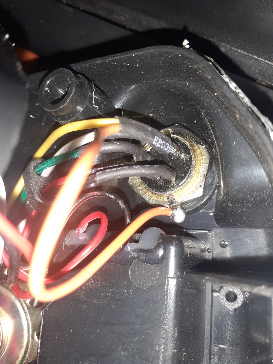

    :beer: а я по душевній простоті кручу резистори, катушкі гамплик по ходу. 1/2 - 57 Ом, 3/4- 4 Ом. Завтра розпиляю, подивлюсь що там не так.:beer:
    :rolleyes:5 - незвониться між іншими, пустишка.
    :rolleyes: якщо 220В подати на катушку згорить? чи буде плавитись ? :beer:

    Он и не должен звониться ни с чем - это экран кабеля.Он должен быть запаян на нужный пин разъема.Экран звонится с катухой передающей в Фишере 70 - он там к среднему отводу катухи подключен.Но датчики от него на ТХ 850 не годятся.
    Валить катуху я бы не стал не разобравшись....
    Нел Торнадо 4 генерации - 4 ом ТХ ,60ом RX.
    Выводы нужно делать на основании измеренной индуктивности а не сопротивления - на разных датчиках оно разное от 40 до 60ом а индуктивность примерно 8,7мгн.

    Работать будет даже если витой парой подключить.. :D
    Поправил малехо, а то сейчас камрад начнет экран на выв 3 перепаивать...
    Видите, он на основании измеренного сопротивления уже датчик ковырять хотят.

    Читайте еще раз внимательно.
    Подключение самих обмоток на пины разъема на рисунке указано правильно.

    Да все просто ... отпаиваете от выв. 2 на разъеме датчика центральную жилу.Выв 2 соединяете перемычкой с выв 1 разъема и если прибор молчит на макс чуйке то датчик.
    Ели есть те же фантомы то блок.

    У Нел Торнадо для Фишера Ф-5 точно такая распайка как на рисунке. Я менял разъём, 5 пин никуда вообще не подключен, висит в воздухе, а кабель - 2 жилы каждая в своём экране, изолированные друг от друга, точно как S-video кабель, только сечение жил и экранов поболее раза в 2.

    Да, так и на моей катухе от Нел.Что бы не разбирать разъем измерил емкость между выв. 5 и 3. Всего 8пф:confused:
    Кабелек в оригинале довольно специфический... Упростили малехо видать Неловцы...
    В оригинальных датчиках ТХ - 2 жилы в общем экране и экран на выв. 5.

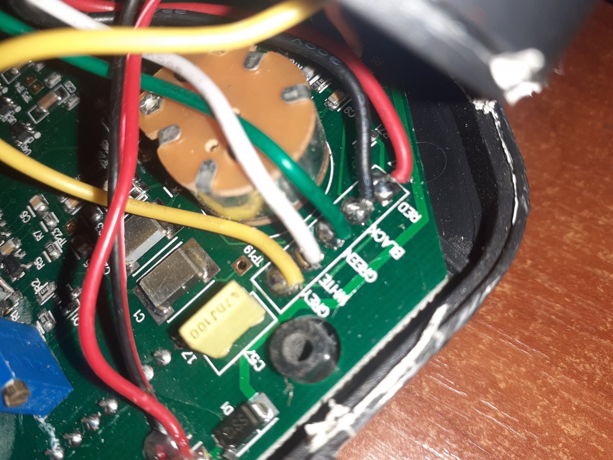

    5-й гуляє, нема там нічого . 1/2- 3/4 провода.:beer: :rolleyes:а в блок то 5 проводів заходять- ситуація.:beer:5-й жовтий- корпус блока +плата.чорн/черв- 1/2, зел/біл-3/4
