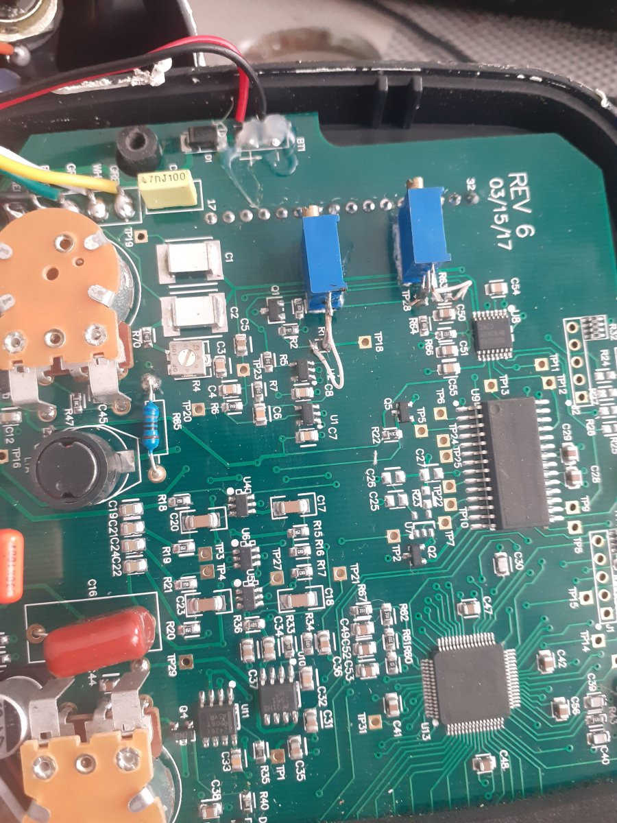

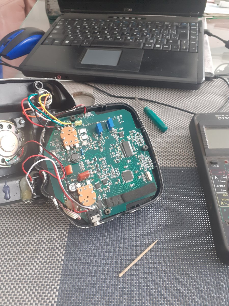

    :( що ж робить то, 40 чуйка більш менш вже на 100-й фонить, може знять оті два підстроїчника і в заводські повернути ? :beer: по ходу тест- 1 грн України 30 см, деньга 25 см. це на 35-й чуйкі..:beer:
    :smile_5: скажіть що крутити нннада спочатку щоб нефонив на 100- му, R5 чи R63

    R5 ? :confused: а зачем его вообще трогали ?
    R63, уменьшайте сопротивление.

    :rolleyes: а даж неясно хто його трогав. чогось же він шумний.:beer: раніш такого небуло.

    Установите тогда все номиналы... к которым лезли очумелые ручки как в стоковом варианте прибора.
    R1 -1,6К R63 - 0,5 - 1К.

    Не факт что они у него в приборе в стоке стояли на таких значениях, на то они и подстроечные, иначе впаивали бы постоянку.

    там з завода стоять постійні,з номіналами "які китайцеві в голову збрели". було три прилади і на всіх різні.
    підстроєчні то вже місцеве "рукоблудіє"...

    вийшов з ТХ 850, баланс нормально, балаболить тільки на 60+ чуйкі до 50 стабільно тихий.По цілям -високий тон вді 65 - шмурдяк, 65-тихий - нормальна ціль. Монета 5 коп ссср 83 так і звеніла.дробина до 50, гільза 77, ручка ргд чорнина вді десь 40 було -крупна ціль копав. Акумкрона 9в, поділки за 6 годин копу на місці :beer: Зробив побистрому тест на розподілення іншим разом вже інші мд візьму в "обработку" , камрадам лінь було тестувать, находились.:beer:

    збиті покази геть. на 80+ має бути мідь
    в мене при 100 мовчить,хоч і розігнаний.
    як на мене R63 потрібно зменшувати і суттєво... а краще вивести "крутілку" ззаду прилада...

    :rolleyes:та і в мене мовчало на 100-кі до продажу,вже після "майстри" крутили, а діло то в катушкі було.:beer: відкупив вже глючним.

    Сопротивление R63 в виде подстроечника или в каком оно сейчас там у вас...есть возможность замерить ? Так же и R1.
    Фотку платы с нормальным разрешением не мешало бы сделать для восприятия полноты картины... Может меняли еще какие номиналы...
    После чуйки за 80 в перегруз не уходит ?

    Що маємо, R1/ 63 накручені чи розкручені до нємагу булии, порядка 4 ком. виставив по нормах R1 1.6 - R63 -0.5 - 1 ком.:beer: на 80-й в приміщені стабільний.
    Мідь по ходу бє 85, рубль Кольки 92, щитовик 54-58, 5 коп 54 - 68.( підстроєчник R4 мін. значення зніма/підніма) на викрученому геть сигнал пропада :(.
    Хотів в ноут осцилограф загнать, а толку :D я дальок від синусоїдних.:beer:

    R4 установите так чтобы Катин пятак был 95-96, феррит при этом должен вырезаться примерно 87.В стоковом варианте прибора феррит вырезается на 82 - крупная медь не видна...увеличивается чуйка к низкопроводящим... для чего прибор и предназначен.
    Был бы ослик у вас можно было бы уменьшать R1 поднимая амплитуду раскачки до появления не значительных искажений синуса на передающей.А так на глаз, можете установить 1.2к, меньше не делайте - амплитуда практически уже не растет только искажается синус.
    Некоторые катухи от Фишера 5 имеют завышенную индуктивность передающей порядка 0.92мгн в место 0.87мгн - нужно уменьшать С57. Чтобы настроить в идеал раскачку нужно играться с двумя конденсаторами...
    R63 это регулировка порога АЦП - чем больше его сопротивление тем больше растет чуйка прибора,тем скорее наступает перегруз от крупных целей,от увеличенного розбаланса датчика при изменении температуры....
    R63 определите в какую нужно вращать чтобы сопротивление его увеличивалось и запомните это.В дали от цивилизации подстроите его в сторону увеличения по максимальной чуйке без ложняков,работе на грунте и т. д.... Половинки корпуса блока можно на время подстройки стягивать резинкой что бы не раскручивать и скручивать несколько раз.
