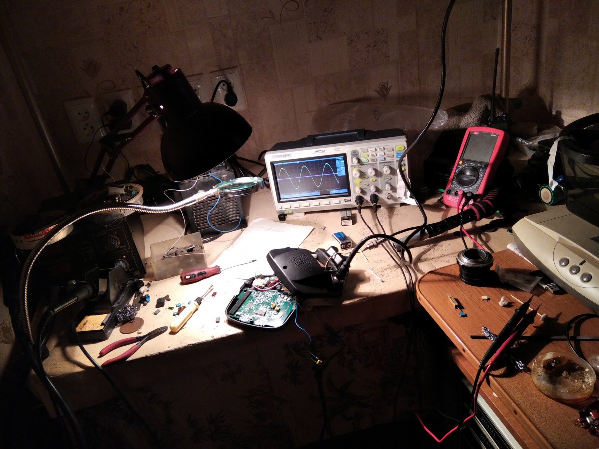

    Это почти идеальный творческий порядок. Рабочий бардак выглядит примерно так:
    Omikron, ysabxe та Бек подобається це.

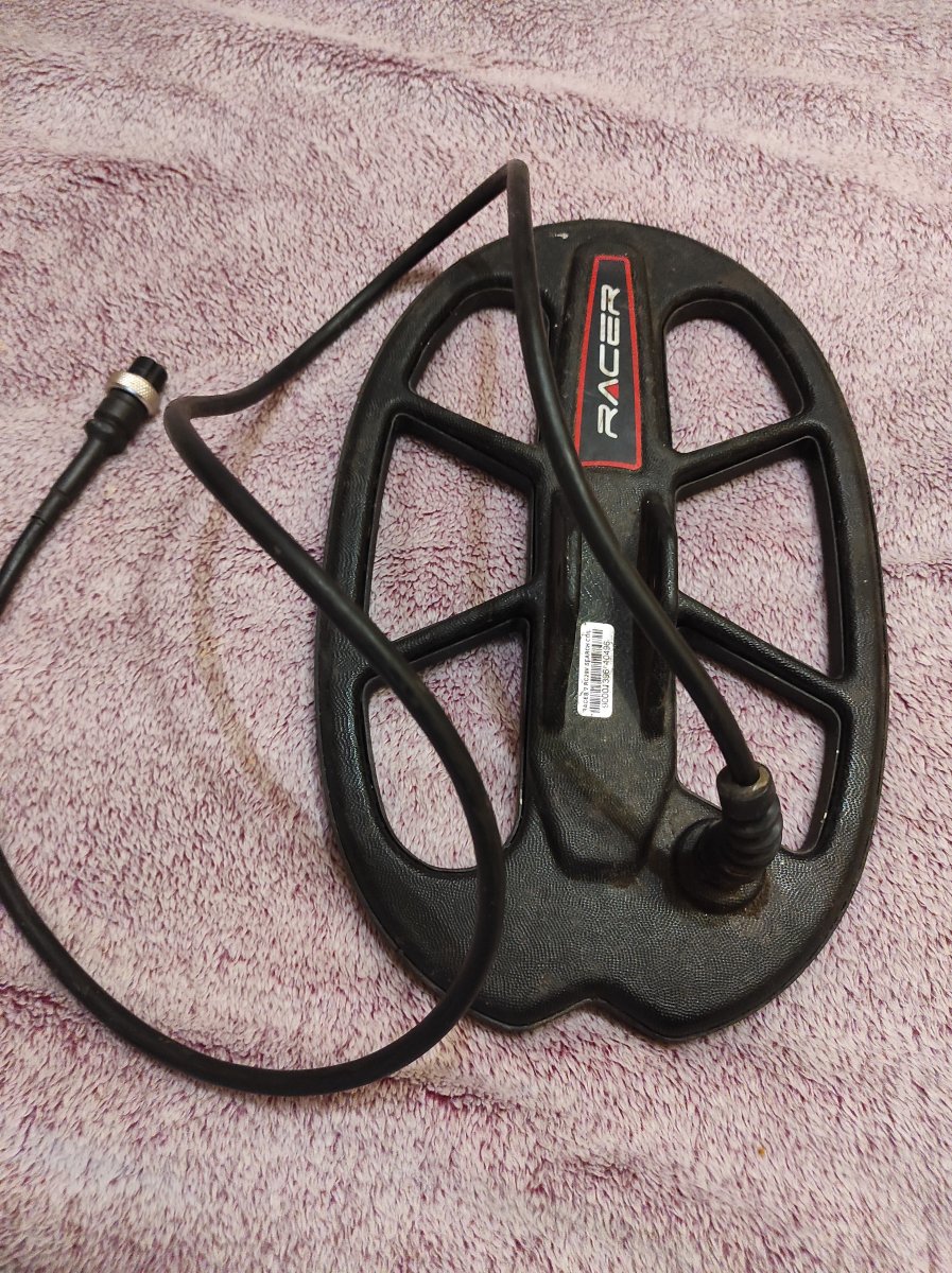

    :rolleyes:так на моєму ТХ торнадо і є. :beer: Прикол в тому що коли я став власником ТХ ходив на 100-й чуйкі і все гут. Потім власником став інший і в ітогі гамплик проводу і зараз на 100-й Тх "рве "сам себе :beer: провід відновлений профі в якого теж робочий бардак як і у вас ;) Мпк я поставив бо ні "+"/"-" непрацювали. От і гадаю що все таки крутились підстроїчники. :rolleyes:Може піти простішим шляхом, просто їх відпаяти ?.:beer:
  26. Бек
    Бек General-leutnant
    135
    270
    15.447
    Черкаси, бул. Шевченка 212
    :rolleyes: це прикол чит реально ? :beer:
