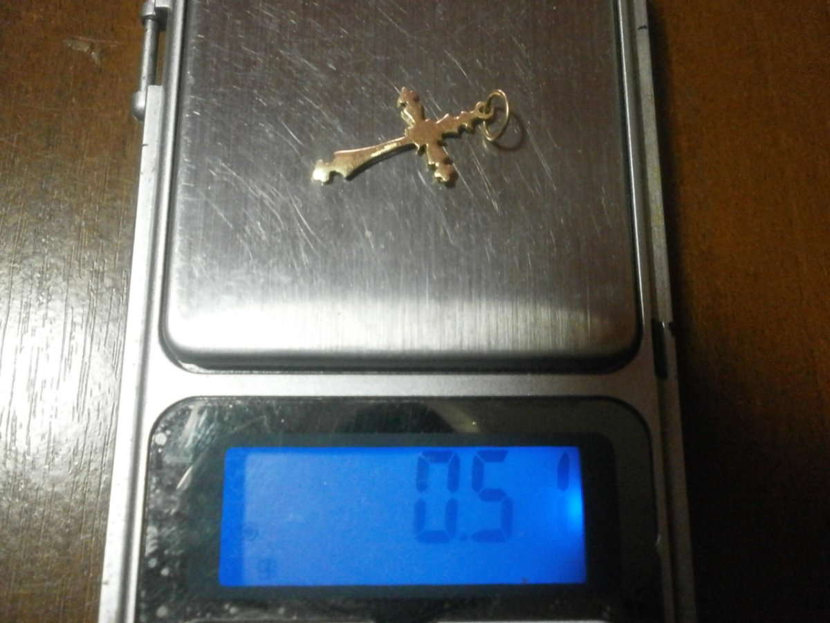

    P5200030.JPG моя найтяжча ціль для МД хрестик золотий 0.5 грамма . на 4 см ВДІ 34-35 а на 3см . 42-44 см .

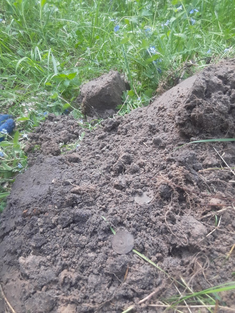

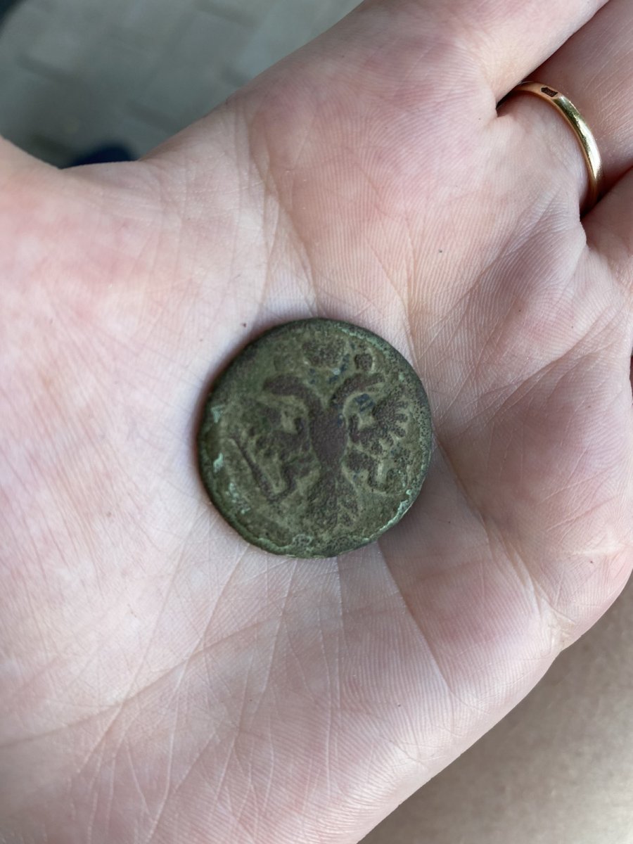

    20210528_074554.jpg IMG-a9f54ce58935bbe2486e02d24bb806b9-V.jpg вот первый царь поднятый сабжем. Сантимов 25 железно выкопал. Сигнал был уверенный. Удивило что по воздуху эти же 25 см видит слабо. Отчего же в земле лучше?

    Земля сырая, проводимость грунта лучше чем воздуха, гало из окислов меди вокруг монеты.
    Кстати, на запомнили показания ВДИ на эту монету в грунте? Сильно отличаются от воздушных?
