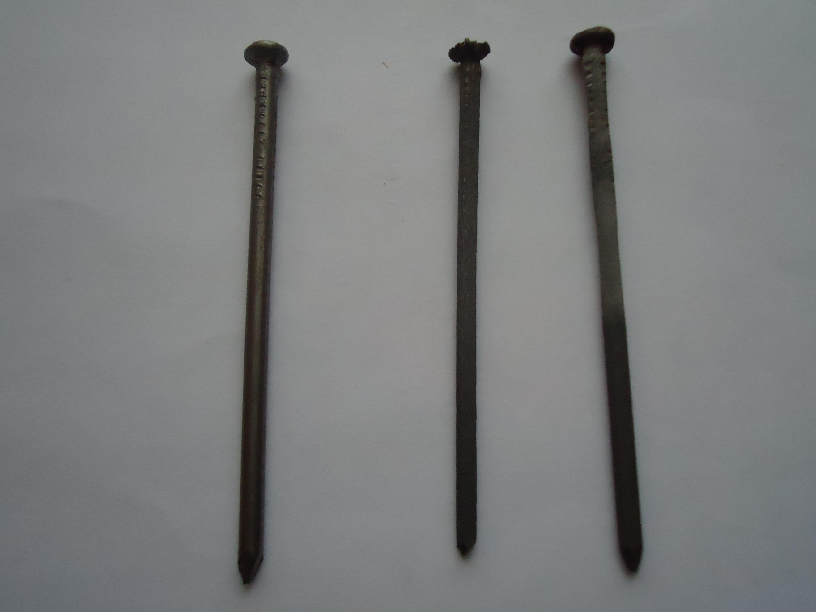

    Всем привет и с наступившими праздниками!!! Случилось как случилось, а случилось как всегда, времени за гулянками небыло даже заглянуть в банки с гвоздями :)
    Конечно сей "эксперемент" и его чистоту+целесообразность можно ставить под сомнение скоько угодно, но тут как говорится пока не увижу не поверю :)
    Вобщем увидил и поверил!!! Лимонка, адское вариво, уменьшила гвозди в диаметре почьти на половиу сделав их поверхность как у сморщеннго огурца. Уксус больших потерь не принёс хотя видны повреждения по всей поверхности метала.
    Фото:
    1.целый гвоздь
    2.после лимонки
    3.уксус
    Личьно я убедился что вся эта гадость жрёт живой метал и причём серёзно, вобщем забывать о предметах проходящих кислочение себе дороже будет!!!

    сколько дней гвозди находились в кислотах?
    подогревался ли раствор на протяжении этого времени?

    Master1, чего и следовало ожидать.
    если бы подогревался все время - то выставить на обозрение можно было бы только раствор.
    но это сравнительно чистое железо, в гвоздях. а теперь представьте - как было бы весело в лимонке сталистому чугуну (мины, осколочники, гранаты....), а ржаво-засоленному, а с микротрещинами (которые в копани по войне есть практически ВСЕГДА. потому что.)....
    п.с. (не конкретно StrelokPS, а вообще) я вообще не понимаю - кто и откуда взял, что лимонка/щавелька не ест металлы? ссылку на товарища, и на источник инфы, плизз. очень интересно выяснить источник дезы.

    В лимонке 12 а в уксусе 10 дней, всё стояло на горячей батарее :)

    Ну да, за это время сожрет... Сутки - двое максимум. Иначе девайсу хана.

    я пробывал на пулеметной ленте заросшей среднячком из 80 звеньев
    за 6 часов в горячем растворе градусов 90, отжирает все лимонка до металла, ну а птом жрет все остальное если не вытащить) главное выдержка и все в поряде:beer:,
    кстати правило есть такое при увеличении температуры на 10 градусов скорость реакци увеличивается в 2-4 раза, следовательно что бы контролировать реакцию нужен термометр, или чаще смотреть:smile_6:
