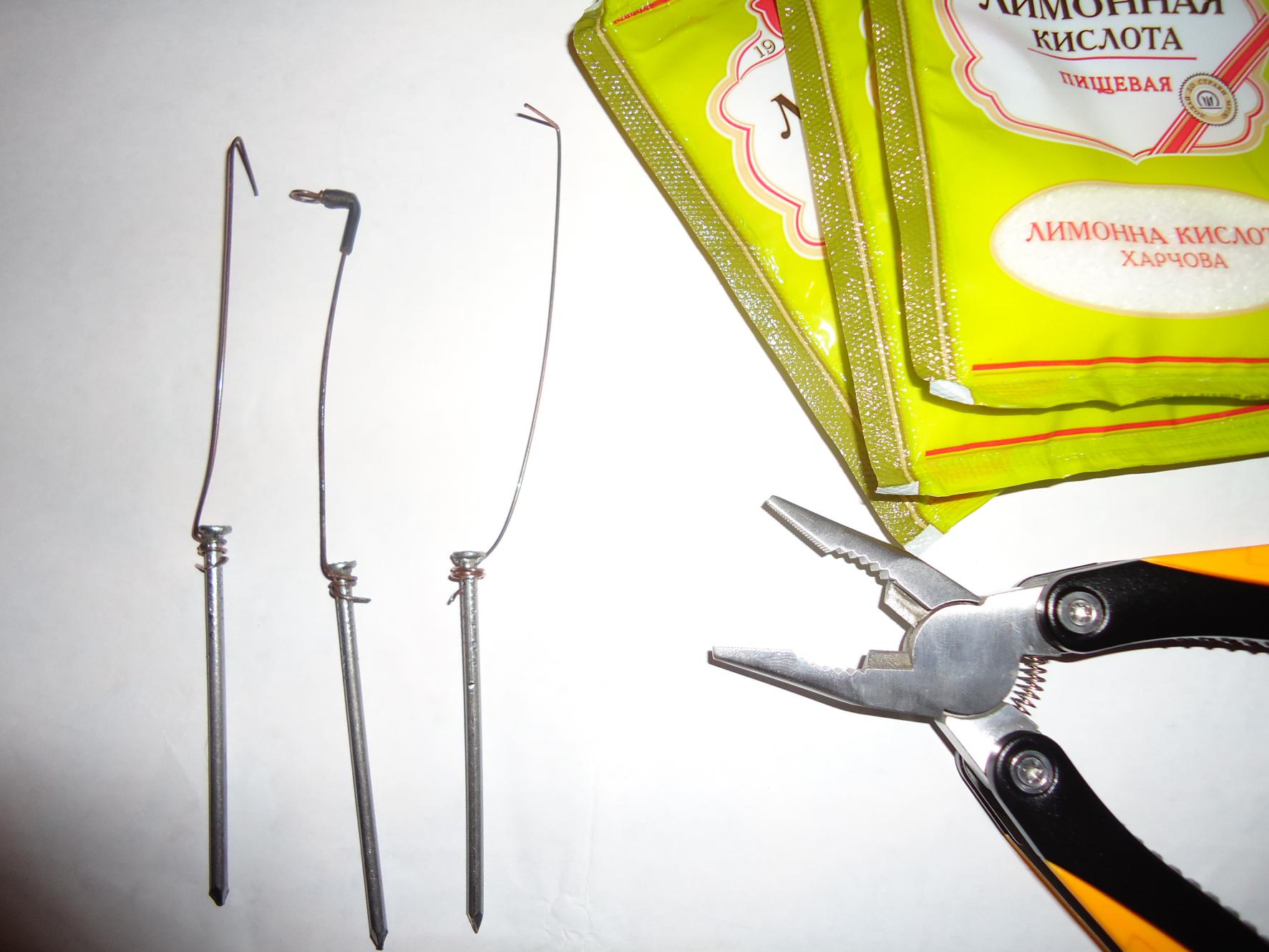

    Просматривая темы уважаемых камрадов часто сталкивался с такого рода высказываниями типа: "Кислотить или нет?","Да ты чё весь живой метал сожрёт","Да я тысячу раз так делал,всё в норме только следить надо"и т.д.Так вот ради празного любопытства решил провести "эксперимент":)
    1.Взял три пачьки лимонной кислоты на один литр воды.
    2.Три гвоздя обезжирил зиповским бензом и поместил в сей адский раствор(по прочитанному я поонял что такое количество кислоты на такой обём должно растворить их как минимум за сутки):eek:Шутка, но всёже.
    На эксперимент отвожу 5 дней, с чисткой от налёта и чего там образуетса 3 раза в день, что получитса выложу.
    Не пинайте сильно, хотел взять ржавую желизяку но дома не нашол:confused: но надеюсь сей эксперимент комуто и мне в том числе привнесёт ясность в этом вопросе:beer:

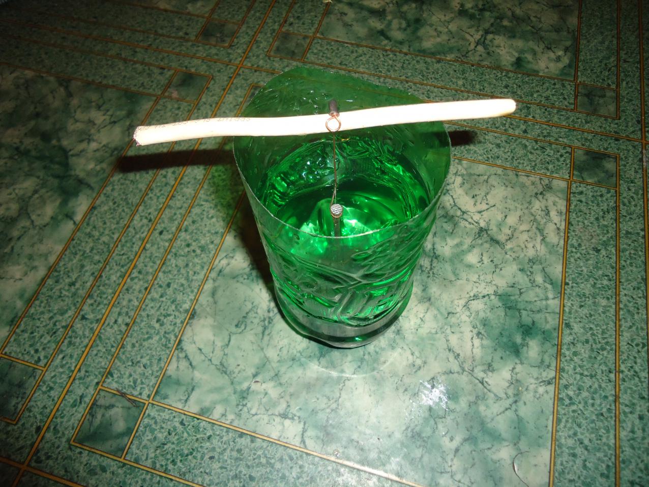

    Вот фотки:beer:Всё поставленно в тёплое место для пущего эфекту:)

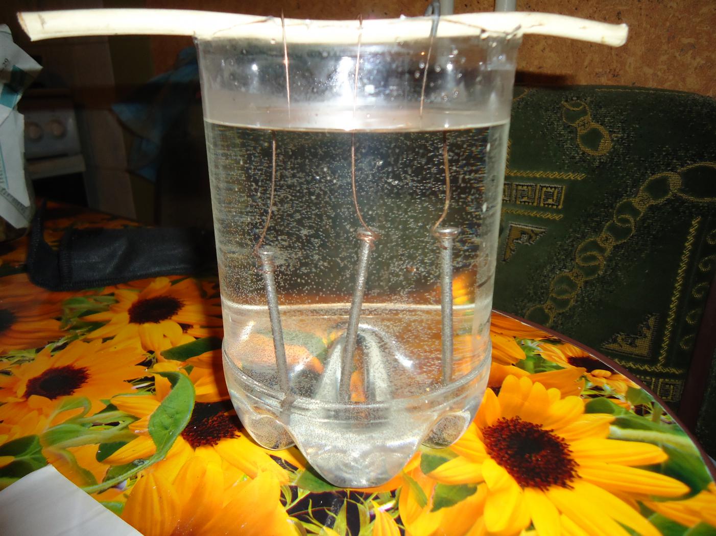

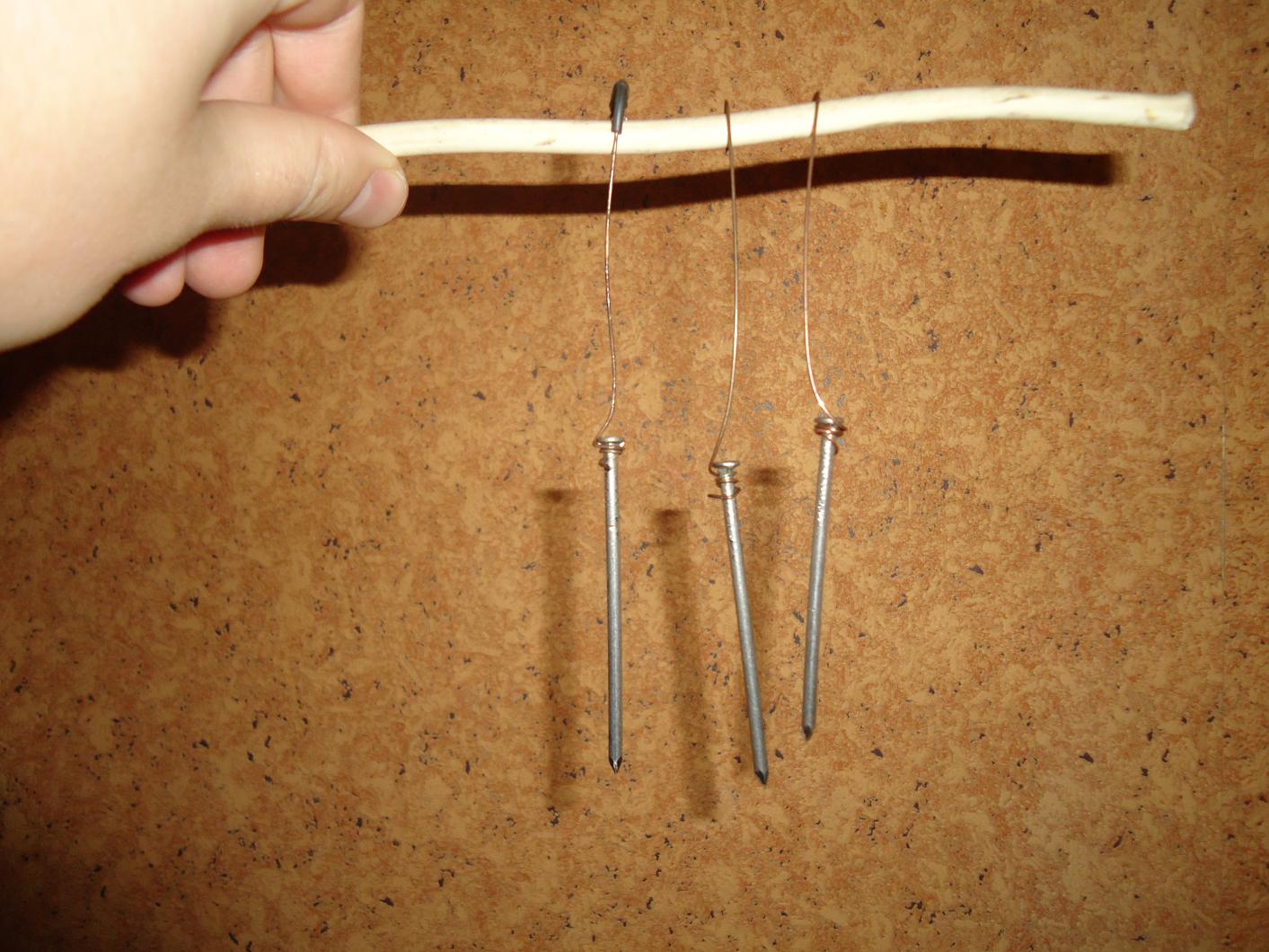

    Вот добавил ещё уксусную кислоту:) С щавельной пока напряг нет времени сездить и купить, работа, новый год сами понимаете:) Залил примерно 50/50 (ацкое пойло). За два дня в лимонке гвоздики почернели так что мочалкой хрен отмоиш, такое себе воронение, но видимых раковин или ещё чего нет. Посмотрим что будет в уксусном растворе, всё выложу. Всех с наступающими праздниками:beer:
