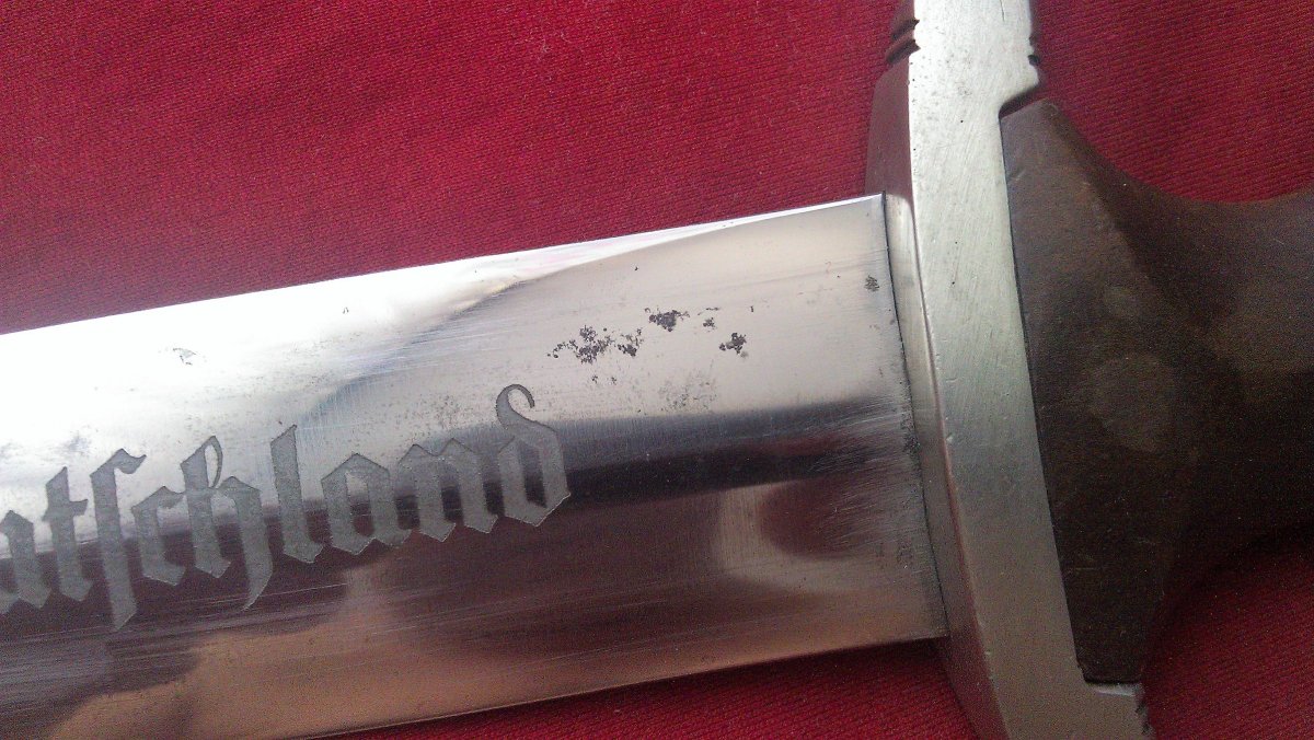

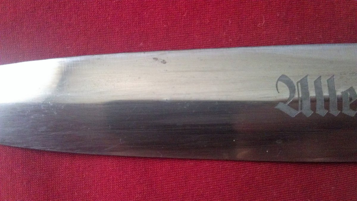

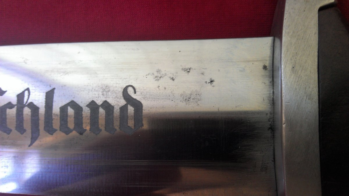

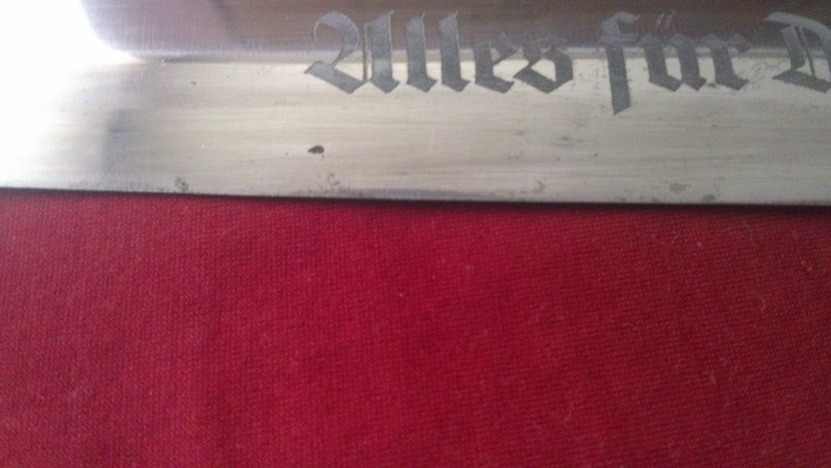

    Добрый день! спустя 4 года обнаружил,что клин покрылся коррозией,прошу подсказать как остановить процесс или чем замазать? (всегда был в сухом месте),Обратился сюда, так как в разделе "Реставрация" мало людей заходит,заранее спасибо!

    Протрите ветошю,предварительно нанеся WD40 даный спрей можна приобрести в любом авто-магазине,потом нанесите или оружейную смазку,или просто протрите ветошью,с маслом,и больше предмет голыми руками не берите,для этого можна приобрести белые рукавички,они стоят в инете от 14 грн и до 21 грн. И старайтесь предмет хранить не у ножнах.С ув

    Доброго, в сухому то добре, але треба було маслом нейтральним змастити і витерти щоб не було разводів, а лишилася тонка плівка, но зпочатку треба зупинити процес корозії, гадаю що до вечора пару варіантів підкажуть як зробити делікатно і без наждачкою бумаги :smile_6:

    Образивы исключено,категорически.

    Гвоздичное масло!

    Ничего не сделаете. Удалите и увидите микрокаверны. Не трогайте. консервируйте Ренесанс воском поверх окислов.

    Почистил,видны ямки,а воском бесцветным для обуви можно покрыть?

    Результат не предсказуем. Этот воск предназначен для других целей. Может да, может нет. Эксперимент может оказаться печальным. А Ренесанс заведомо превосходный результат.
