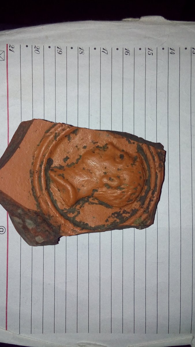

    Озвучьте местность и обстоятельства. Помойте зубной щеткой, покажите фото теста (излом). Пока похоже славяне (КР) 12-13 вв.

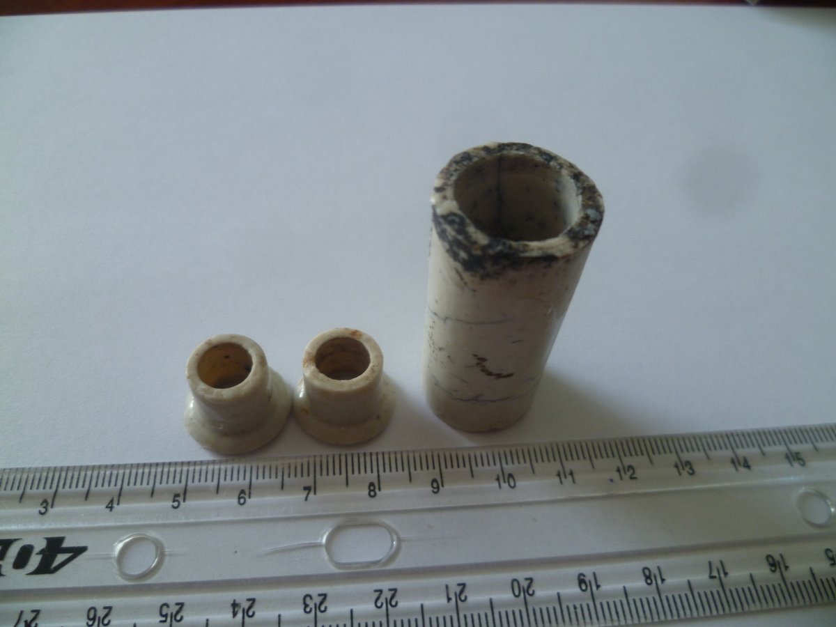

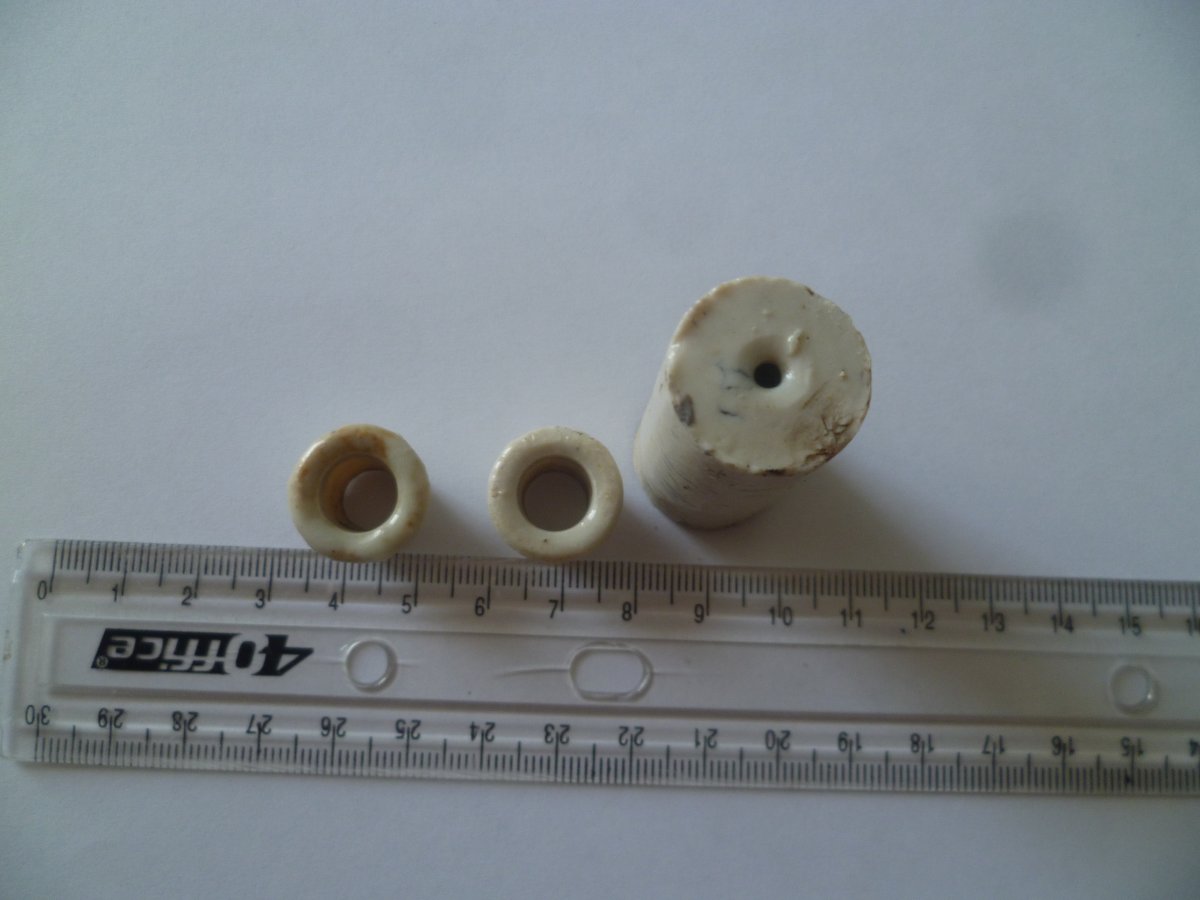

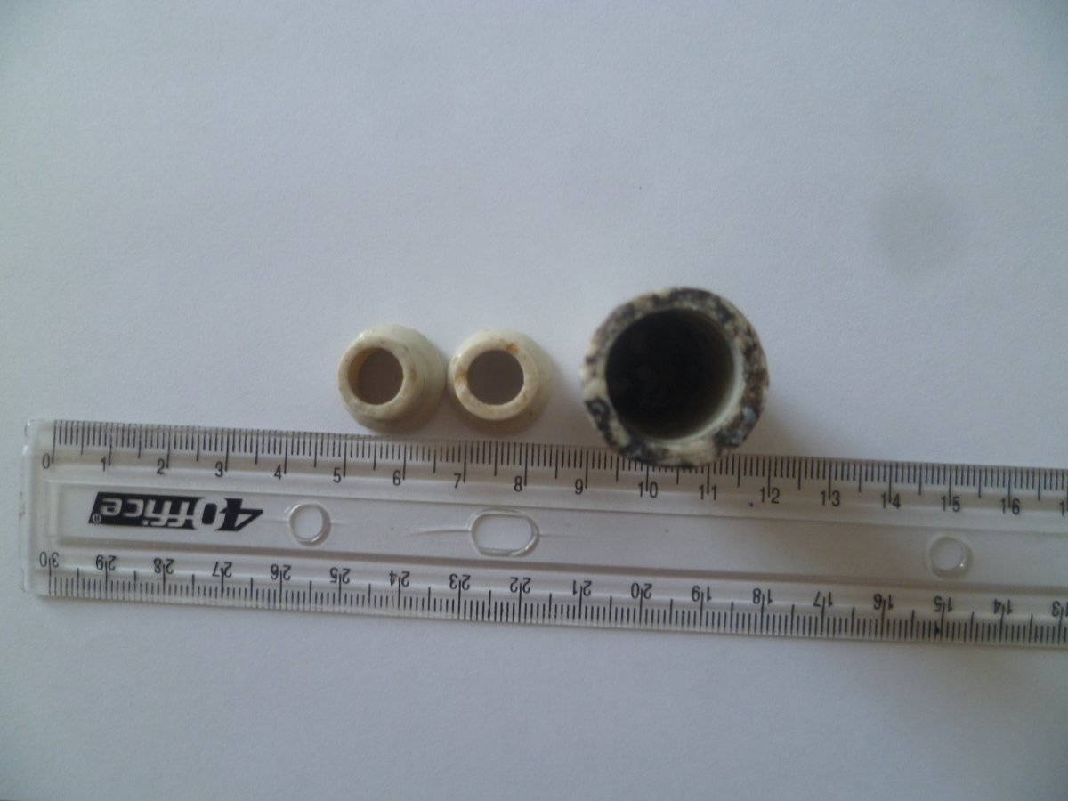

    1. Пластикова.не вфдкривається. СКло. Приклнєні.
    2. 10000 грн.
    3. Вага 222 грама. Діаметр денця 37 мм. Лісова знахідка. Не чищено, не оброблено.

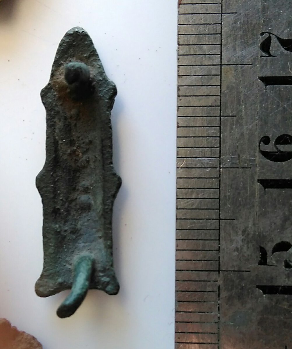

    4. Родовое плечевое украшение, Хазары Бронза
      6000 грн.

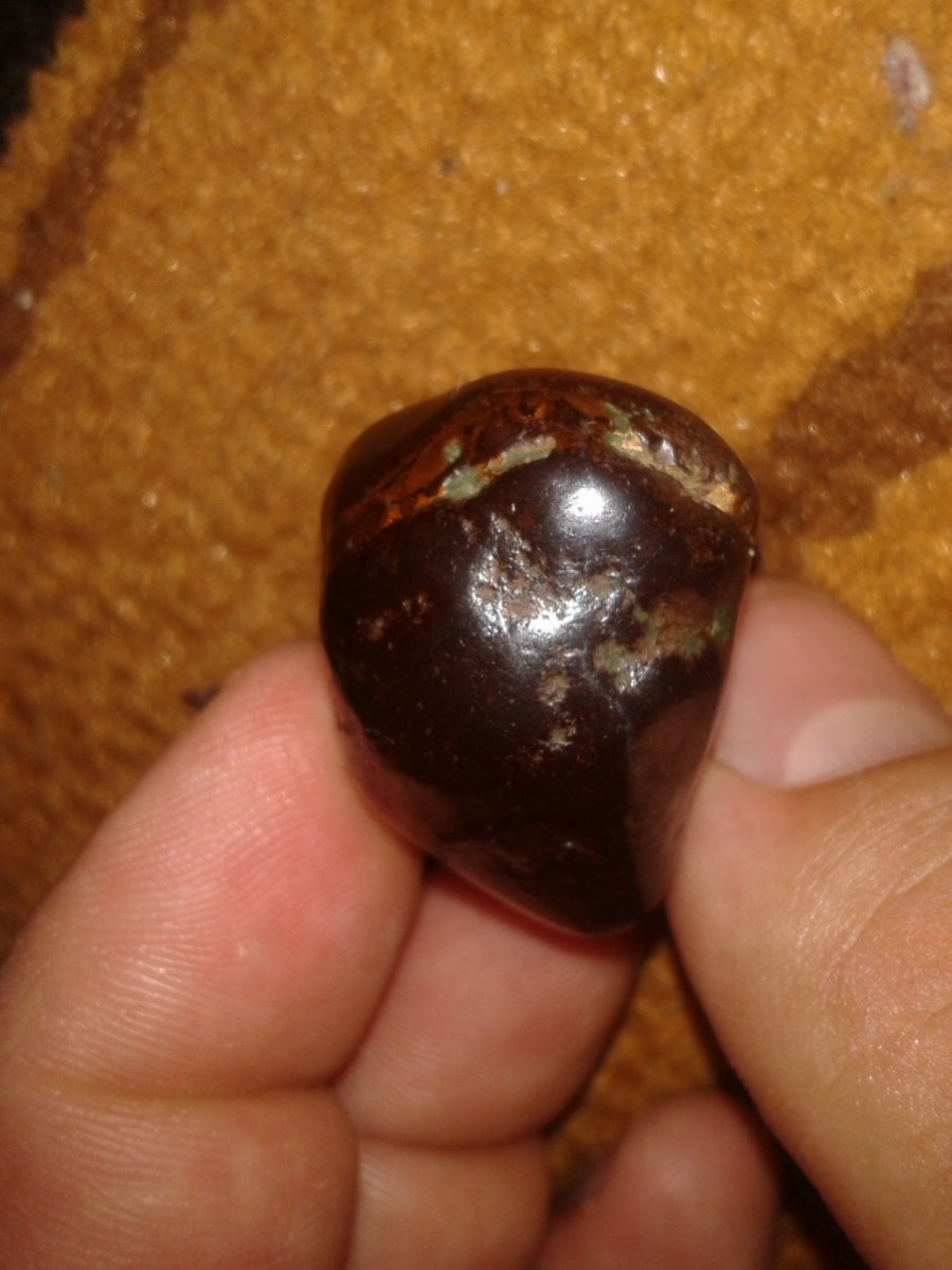

    5. все на фото чуть почищен щеткой термически и химически не обрабатывался

    Значит я был прав - КР 12-13 вв.
    Наки того же периода.

    Всем здравия комрады, подскажите, похоже на дно чаши, место находки днепро-бугский лиман, стоит ли чего такое?

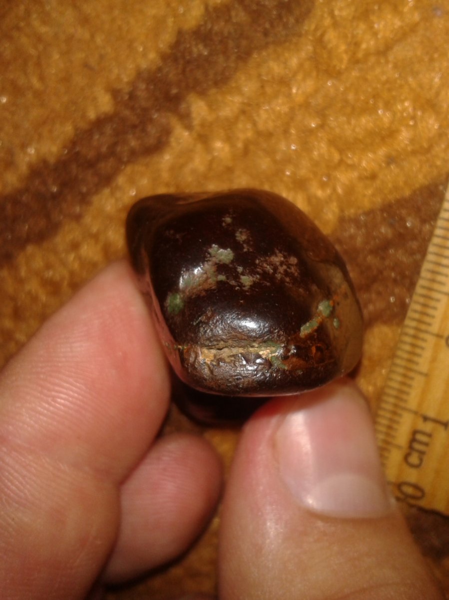

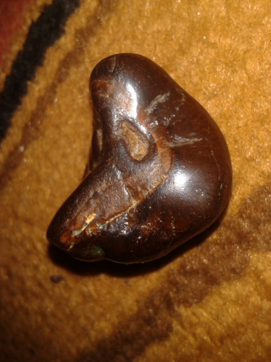

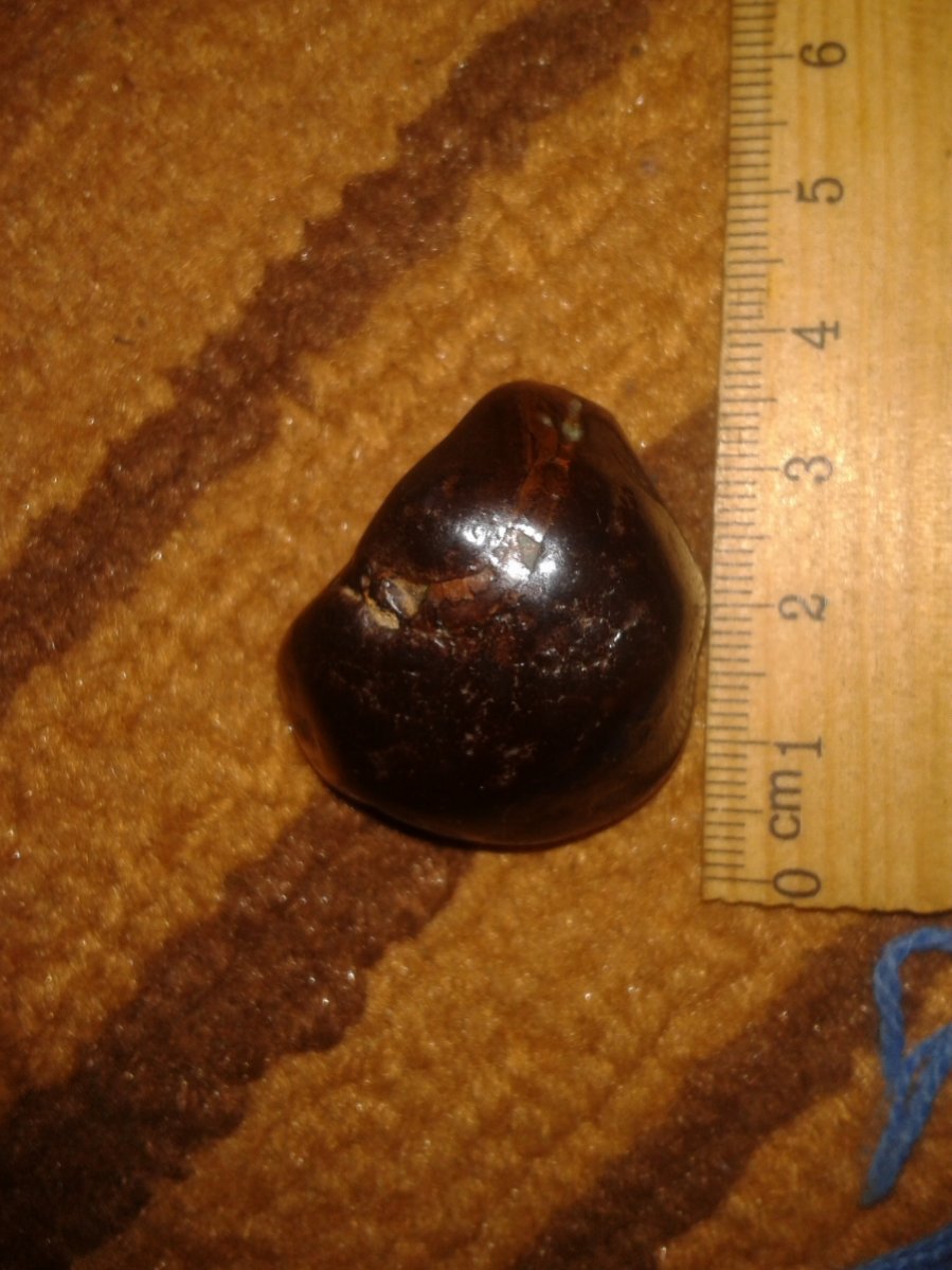

    1.484
    Херсон

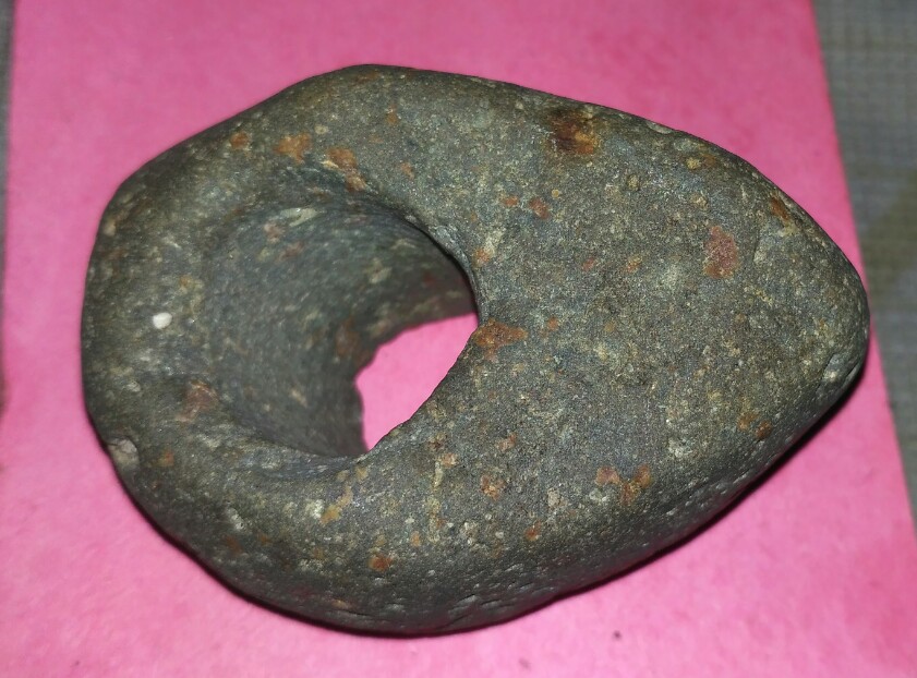

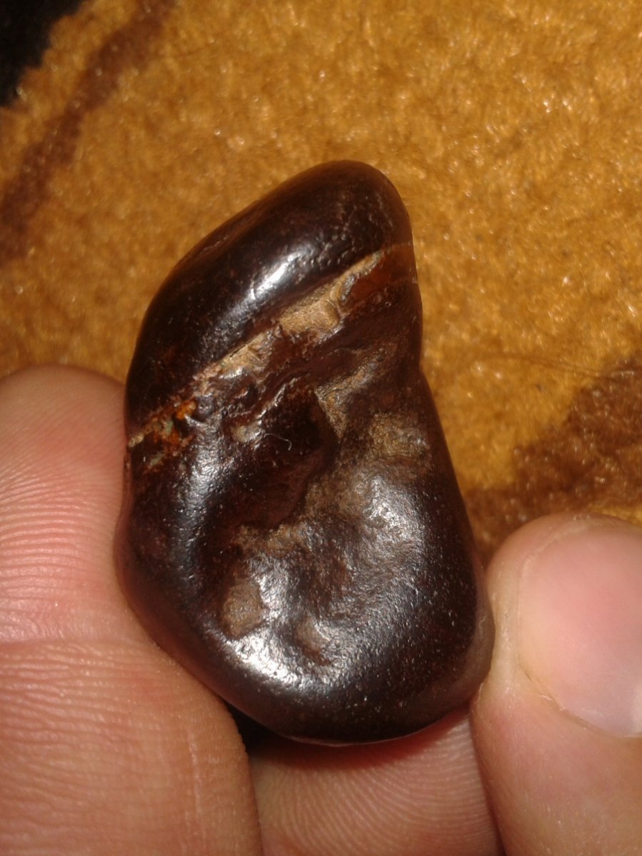

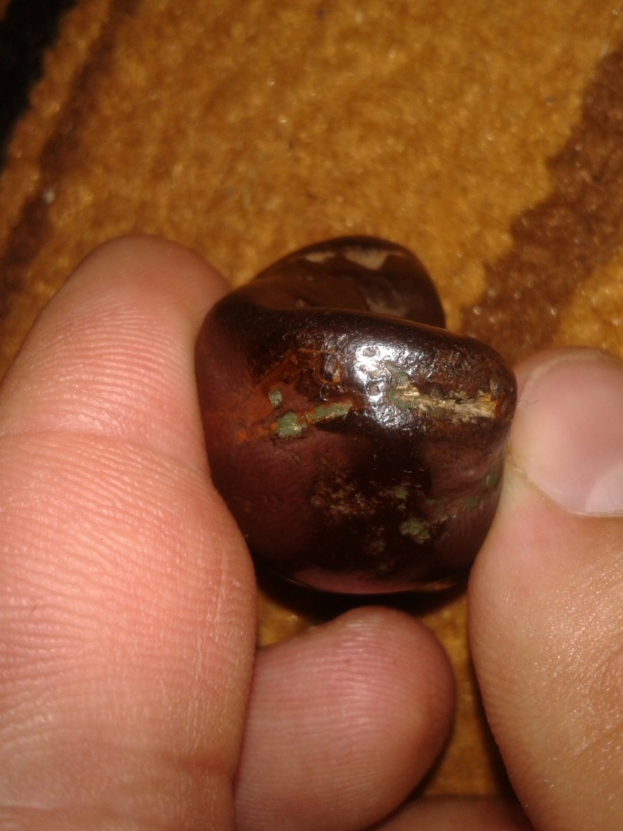

    Друзья! С Майскими праздниками! Подскажите по камню найден на берегу хутора у берега Днепра Херсонская обл.Спасибо!

    Доброго и Вам!
    Шлифованный каменный топор времен позднего неолита - ранней бронзы. Его случаем не на берегу реки(водоема) нашли? Уж очень похоже, что его водой побило.

    Да совершенно верно я же писал (у берега Днепра) а подскажите это он? http://www.neolitica.ru/lot.php?lot_id=2002
  9. Дід Свирид
    Дід Свирид Oberleutnant
    1.829
    Да, того же периода. И: "у берега" и "на берегу" разные вещи. Все поселения неолита-энеолита-ранней бронзы были обязательно на берегу рек, ручьев, озер или, иначе, водоемов. Копать колодцы научились позже. Поэтому находки (по крайней мере те что сам копал) в основной массе находились НА берегу, там где вода не размыла и не достала. Часть собиралась У берега, там где вода их вымыла и поточила.

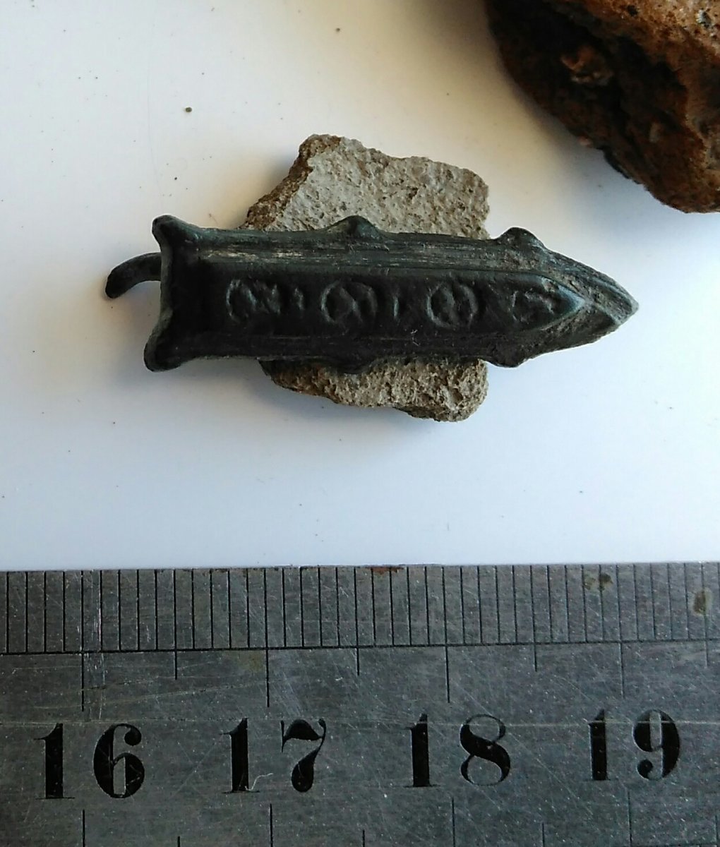

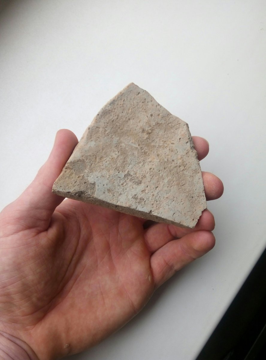

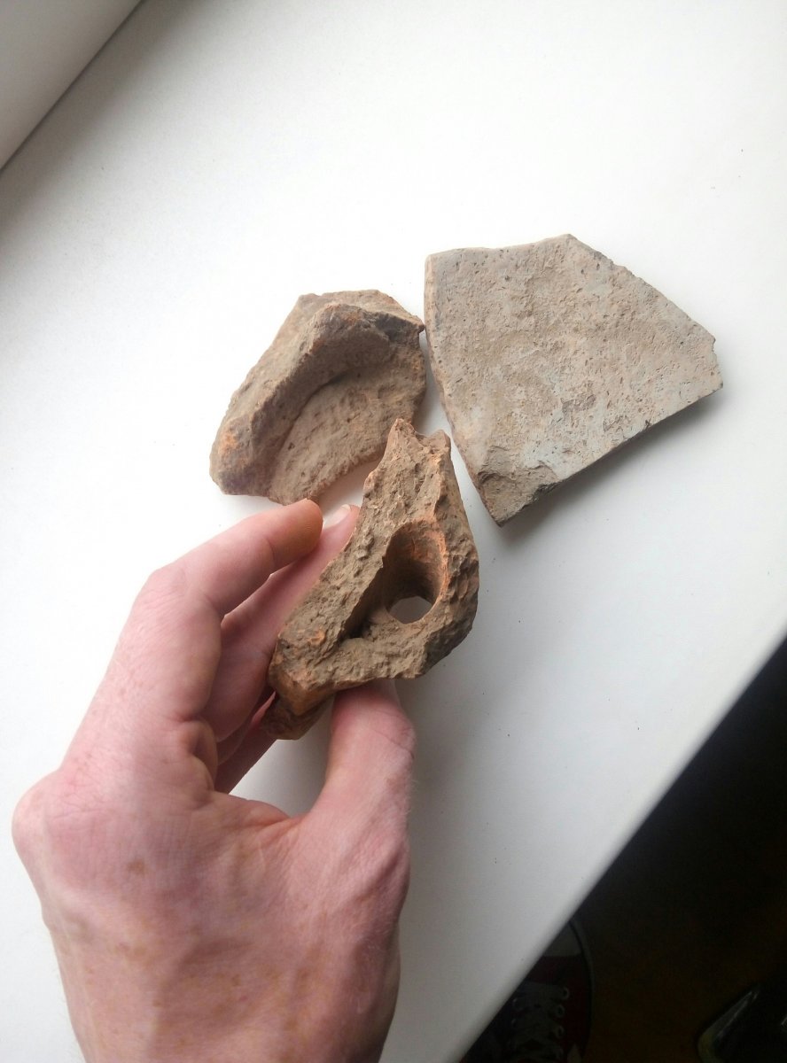

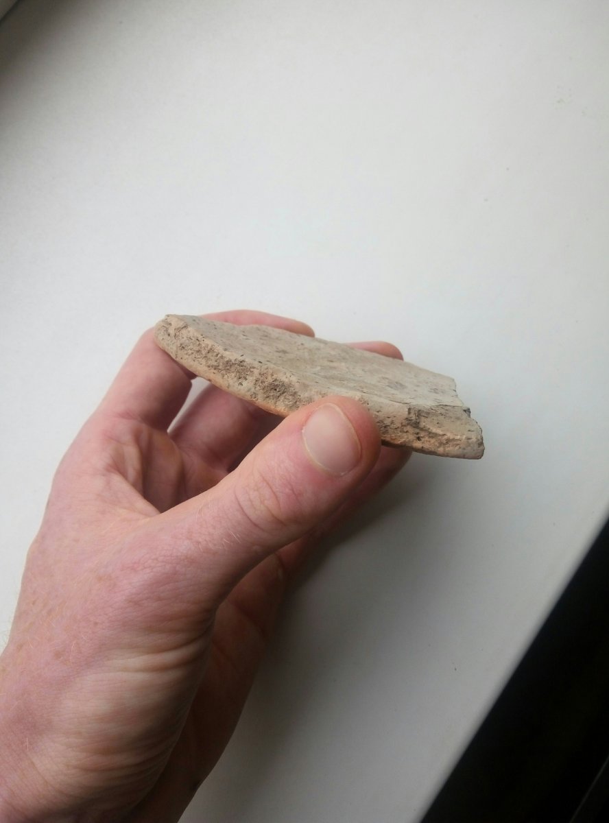

    Здравствуйте камрады.Поднял вот такую керамику на старом хуторе,подскажите по находках.С УВ.

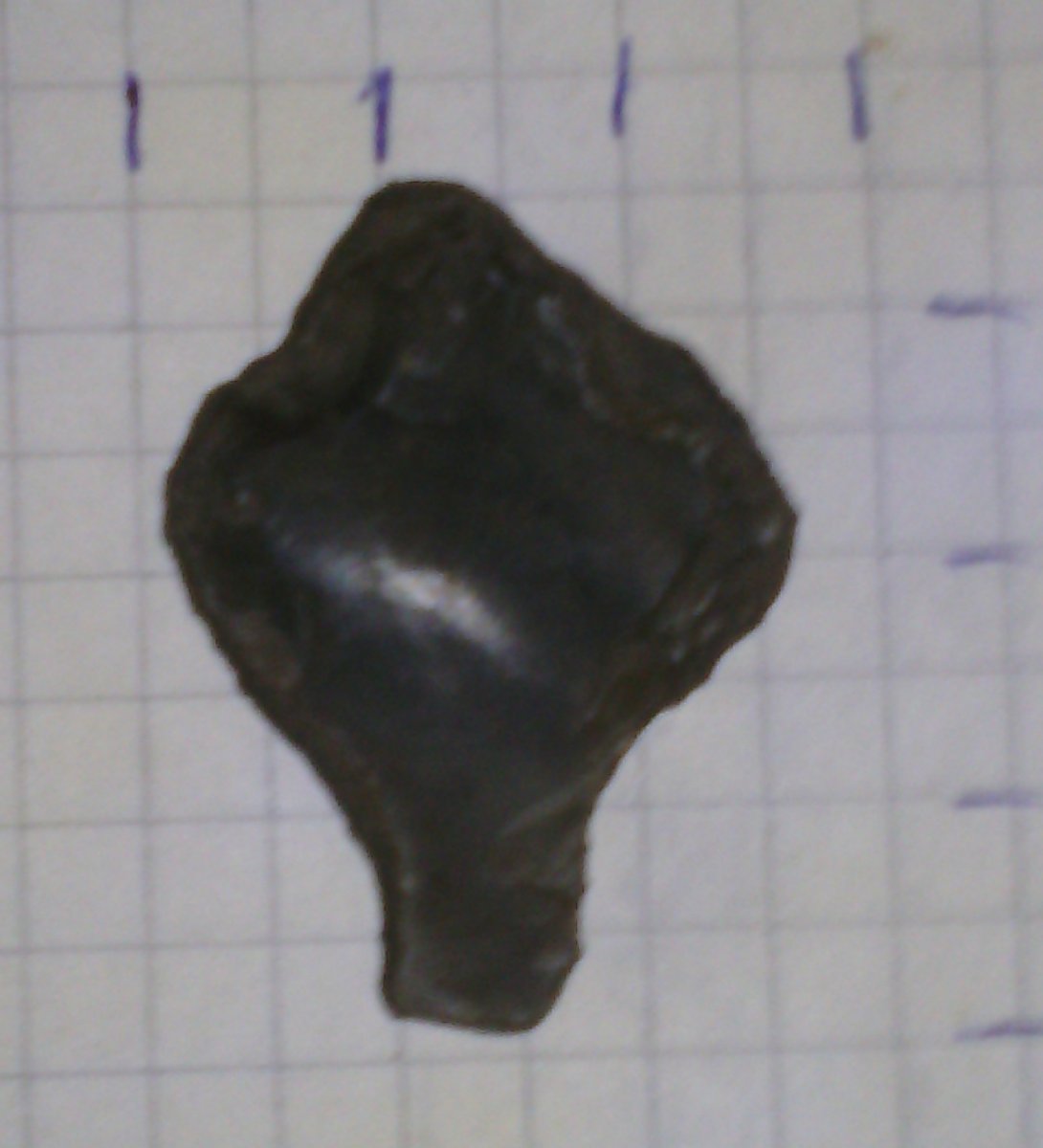

    Бибачаюся за якість, фото з телефона.
    Це заготовка знаряддя, чи просто природнє.

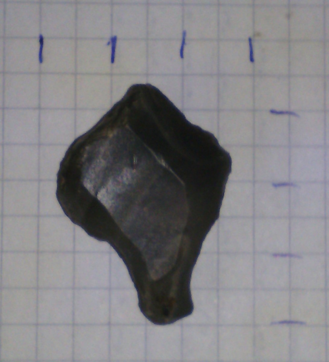

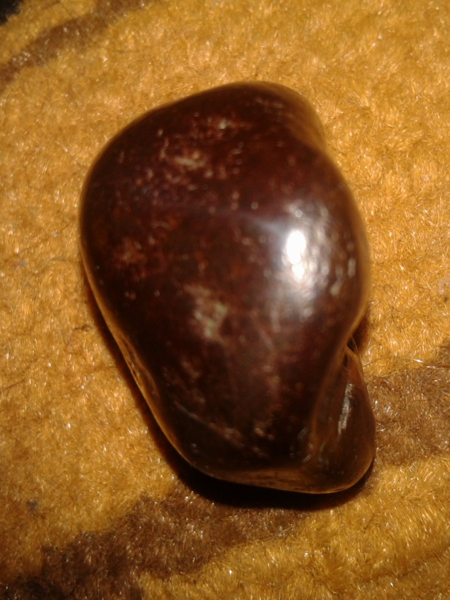

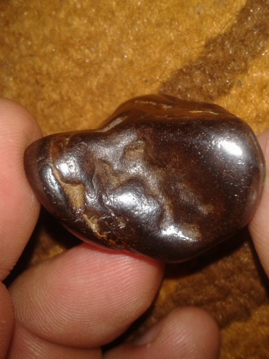

    Добрый день, вот нашелся в командировке визуально такой камушек, территориально в Николаевской области, сопутка пару скифских наконечников. Интересует что это? Вес на кухонных весах 36 грамм, не магнитится. Заранее благодарен

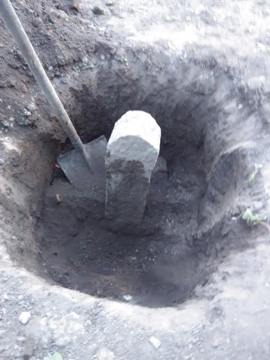

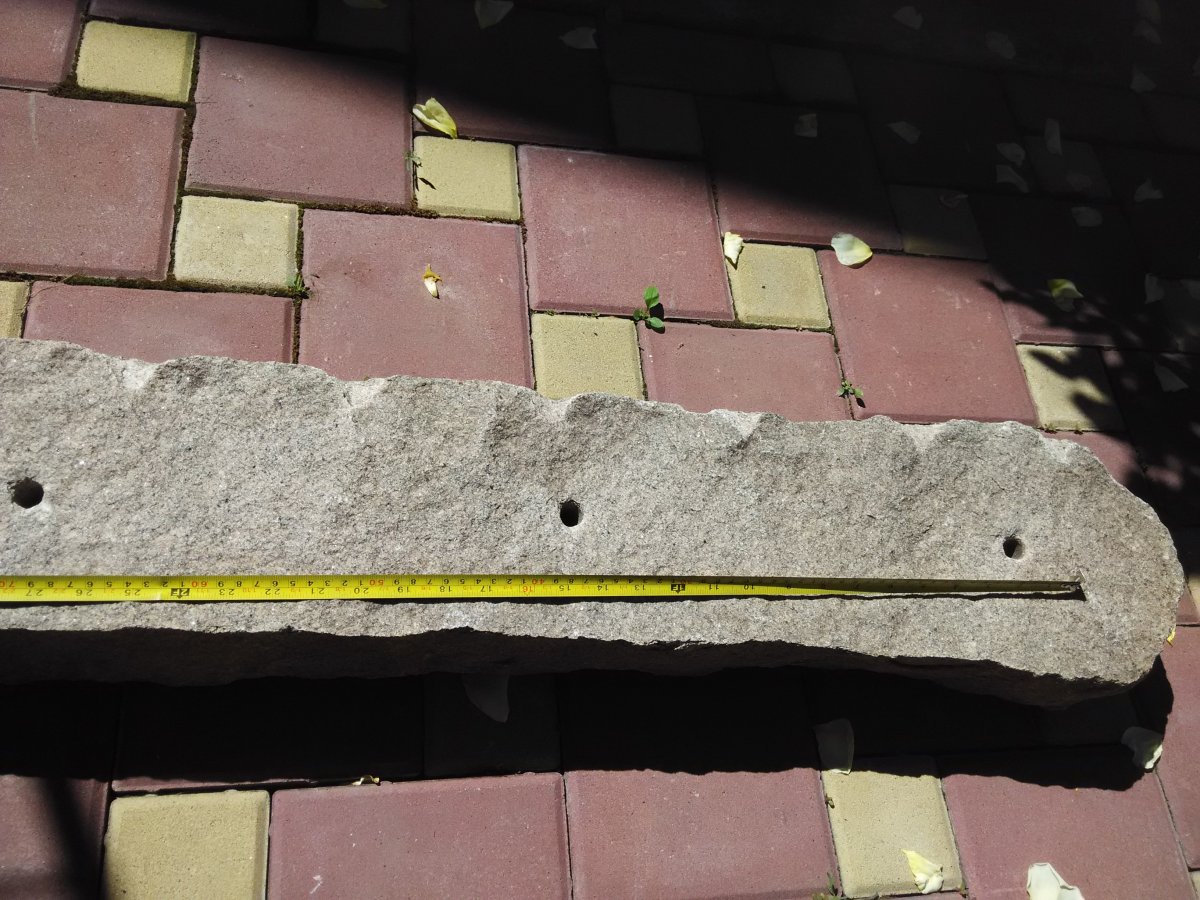

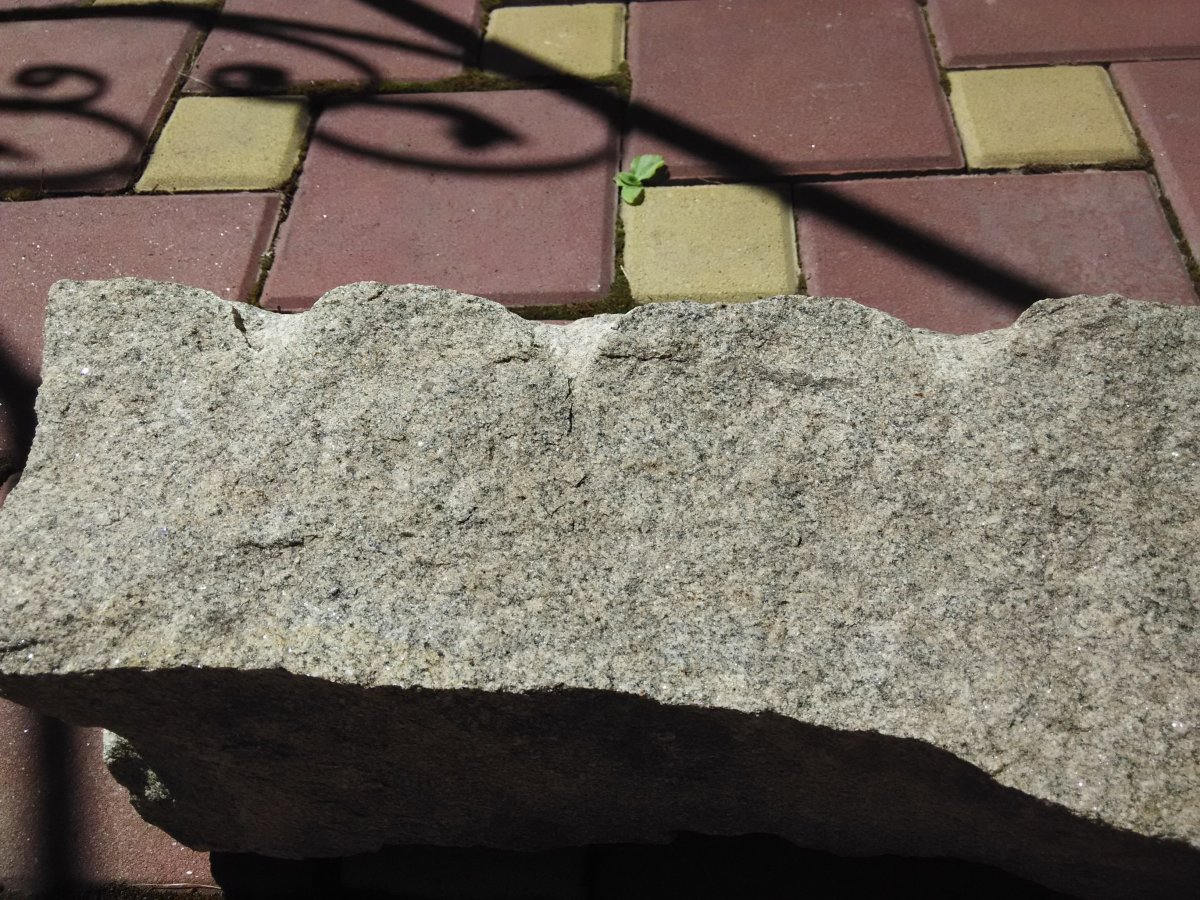

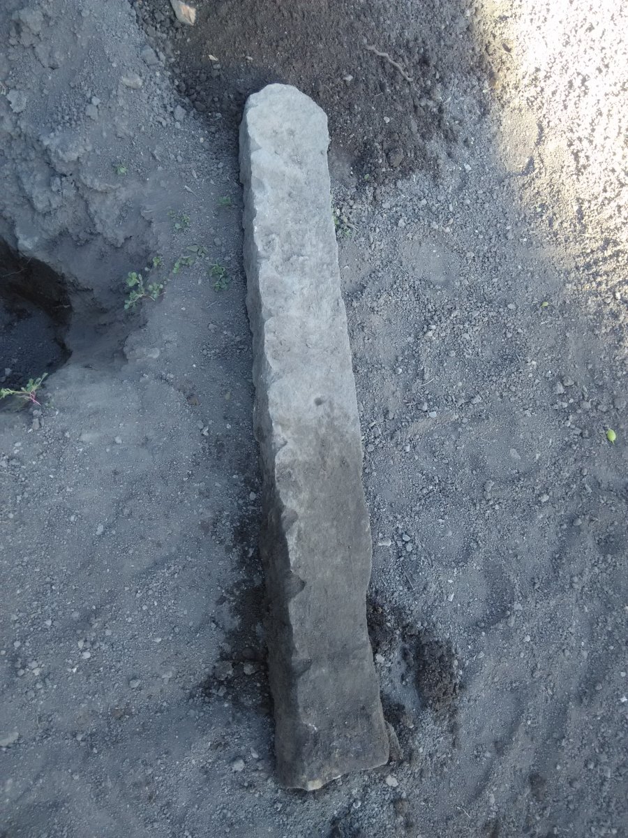

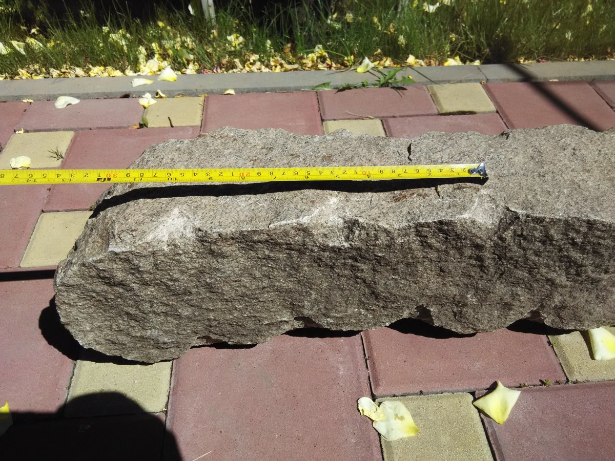

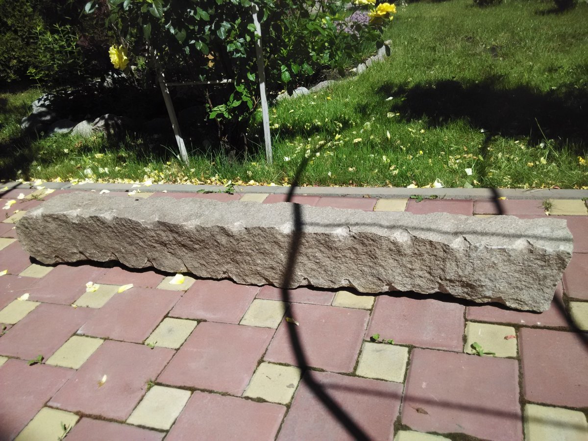

    Добрый день, помогите пожалуйста определить что это? Поехал на дачу культивировать выглядывал гранитный кумушек 5-10 см с земли,решил выкопать чтобы ножы на культиваторе не поломать, но когда начал копать был удивлен какой с гранита толи столб не понятно что идет в землю. День копания и выкопал,обмыл доводою и видно что с трёх сторон есть какие-то зарубки друг против друга, с торца тоже есть одна, есть три отверстия диаметпром 1,5 см примерно и глубиной до 8 см. Длина плюс минус 1,5 метра. Может кто знает что это может быть. С уважением Вадим

    Ещё пару фото

    Доброго.
    1. В дырки забивались деревянные чопики;
    2. К чопикам приколачивалась деревянная вертикальная направляющая,
    3.К направляющей деревянные же горизонтальные лаги,
    4. К лагам забор.
    Та часть столба, которая имитирует витую колону - наружная.
    И все сие не является уж слишком древним изделием.
    Так, думаю
  18. corbie
    5.601
    E40
    Розмокнуть і порвуть камінь.
    Цікаво навіщо його зарили на таку глибинуo_O. Чи він таки не зовсім сучасний
  19. Вадим п-08.
    Вадим п-08. Stabsgefreiter
    692
    Добрый вечер, полтора метра вертикально в земле было, как-то не совсем понятно....И зачем делать насечки полностью от карая до края если предположим что это столбик забора то 50 процентов длины закапывалось бы в землю и насечек там никто не видил бы. А так есть одна триугольная насечка с торца снизу ,на последнем фото видно. С уважением Вадим
    corbie подобається це.
  20. corbie
    5.601
    E40
    я теж щось не пам’ятаю стовпчиків для паркану з граніту. :beer:
    Вадим п-08. подобається це.
  21. Дід Свирид
    1.829
    Доброго.
    Ні, не порвуть. При товщині 7 см. самого девайсу отвори тре зробити на відстані 2-5 см. один від одного і діаметром 1,5-2,5 см. кожний, і поливати їх 10 разів на годину, тоді б порвало, а так... При цьому, уявіть, що це стояло вертикально, і волога туди не струмком бігла. Дуже сумніваюсь, щодо розірвання при природному зволоженні дерев'яних чопіків при трьох отворах на цьому девасі. Думаю, якщо уявити, що це таки стовпчик, не розірве, навіть трищінки не буде.
    А я пам'ятаю -кам'яні стовпчики (граніт чи ні ото вже занад-то, бо малий був - це десь 1970-1971 рр.) біля сільради с.Самсоновка, яке тоді так називалося (а може і зараз) близь Азовського моря. Там ще тоді невиличкий пустир був, на якому футбола ганяли і ноги, руки об ті стовпи били ( а я собі лоба - тому і запам'ятав). Також пам'ятаю гранітні невиличкі стовпчики, з грубим декором під лозу у с. Лазурне близь Алушти (це вже 1978-1979 рр.) на паркані біля.... х.з. , може клубу,... бо кіно якесь там (у головній ролі був Гойко Мітіч), прокникнувши зайцем, дививися...
    Але все таки це поки що моя уява.
    Ну, давйте прикинемо: Маємо - гранітний параллеліпіпед розміром, на фото вбачається, 1000х70х70мм, і що це? Виходячи з верхньої заокругленої частини - це таки стовпчик, а не балка. Маємо виключно у верхній частині три отвори діам. 1-2 см. Зламаний він чи ні у нижній частині? Вже ніхто не скаже. Запропонуйте іншу версію використання цьго девайсу, крім стовпчика оградки, паркану і т.п., давайте версії іншого декоративного використання? Уважно вислухаю... і зроблю свої виводи.
    Звиняюсь щодо декотрого флуду.

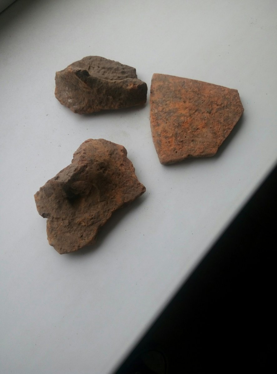

  22. Den1029
    Den1029 Oberleutnant
    1.522
    Kiev

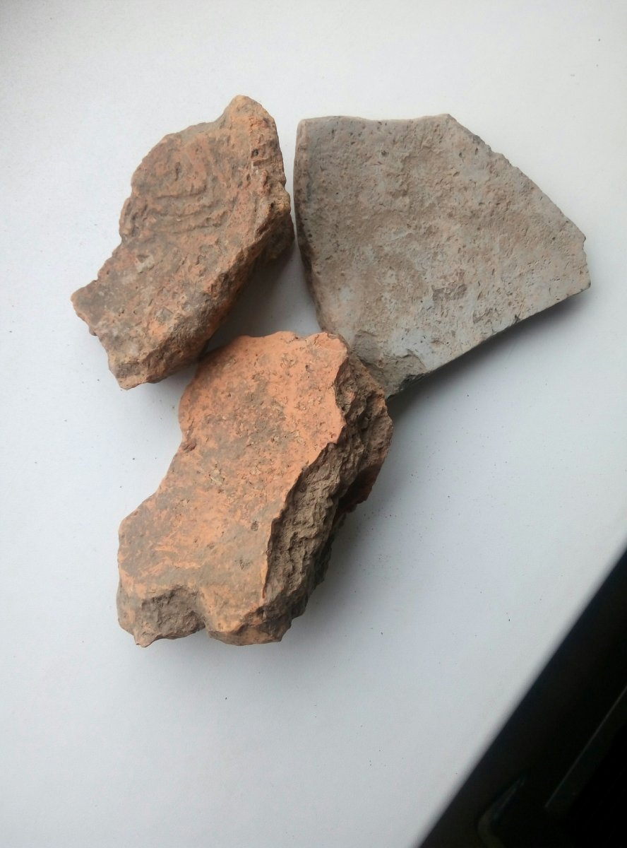

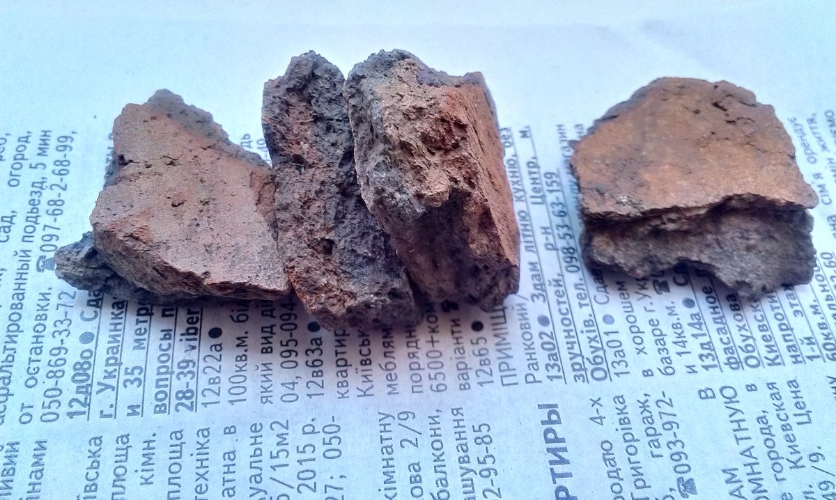

    Добрый день,подскажите пожалуйста чья керамика,найдена на небольшой возвышенности у реки Ирпень киевской обл,грунт песчаный,место хорошо освещается солнцем во второй половине дня.Из находок только бронзовая накладка,керамики не много.
    Rastaarheolog подобається це.

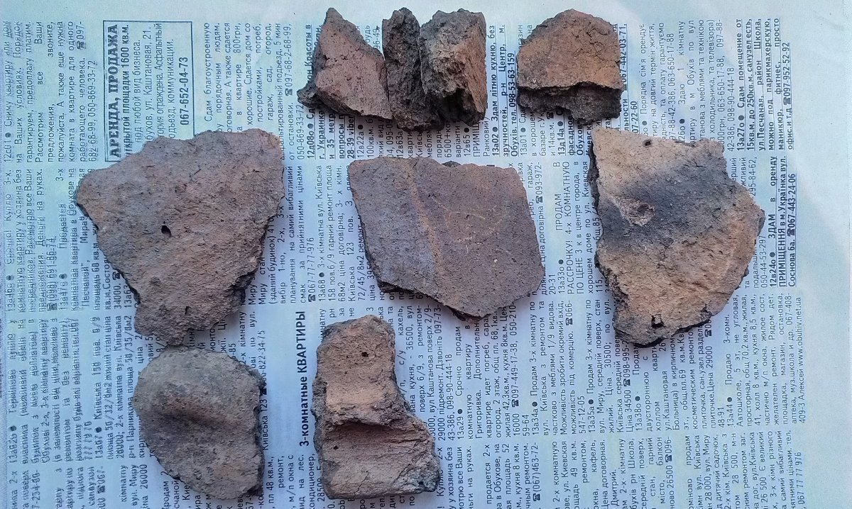

  23. KoSiK
    KoSiK Oberschütze
    Хмельницький

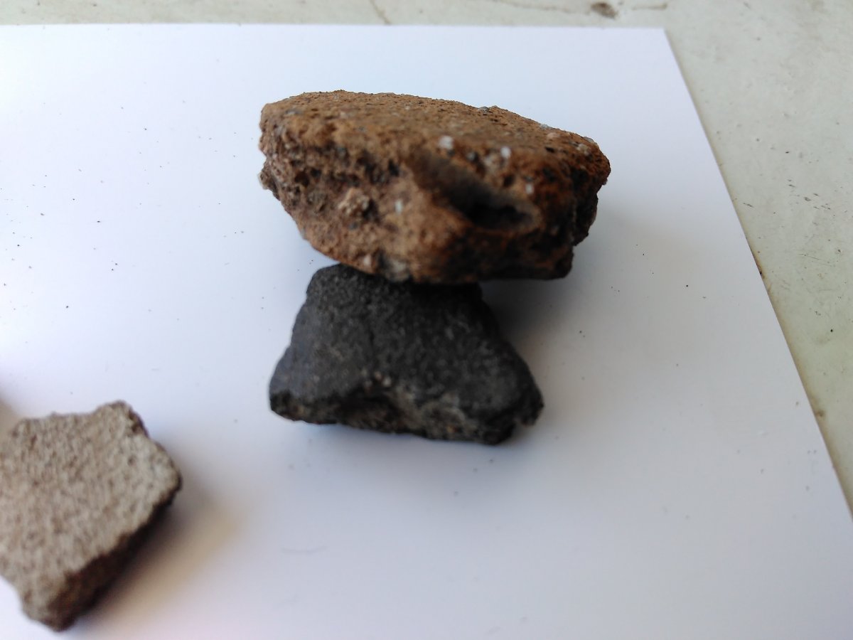

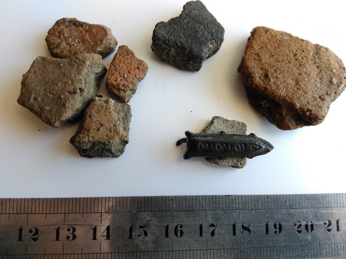

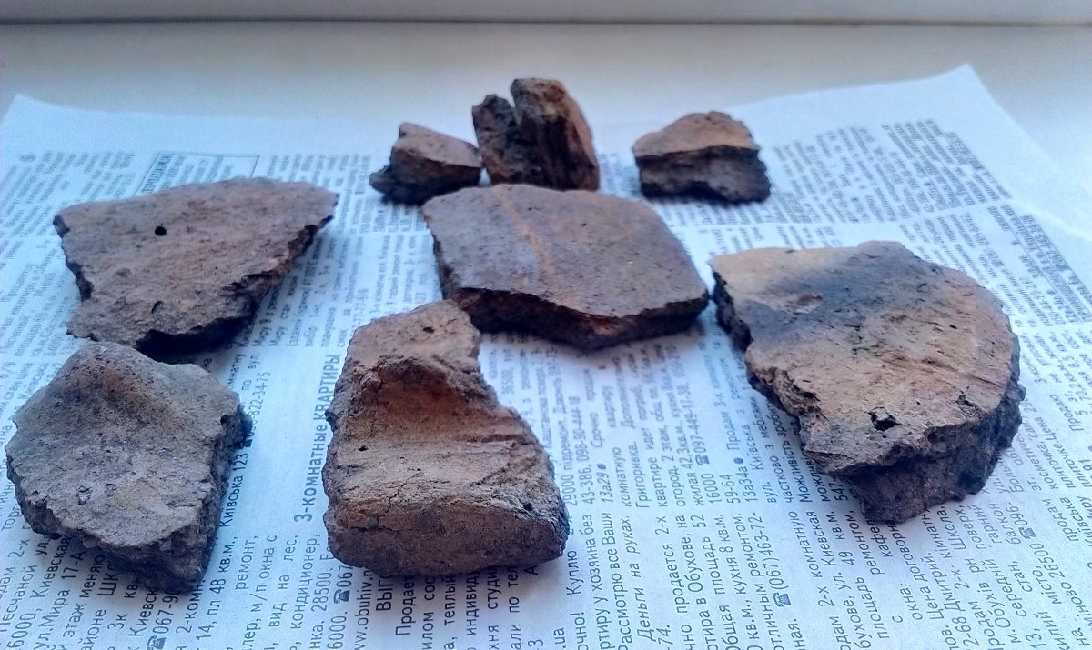

    Помогите определить керамику, к какому периоду относиться. Среди керамики визуально нашел наконечник.
    AFKdVL-NqmU.jpg cAlPFA0VbK0.jpg -LipMPZmznI.jpg OMcvZBLa7CE.jpg UpuOpZEmsUY.jpg OyEyaVEMpm4.jpg c1q9YwLX-_Q.jpg
  24. Чобик
    Чобик Oberfeldwebel
    368
    Одесса
    У Вас керамика триполье и ранние славяне. Находок очень и очень мало будет, но искать надо

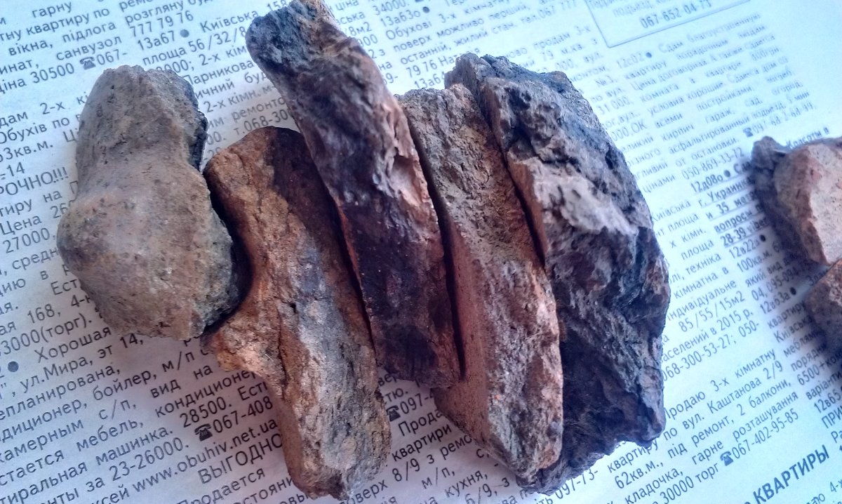

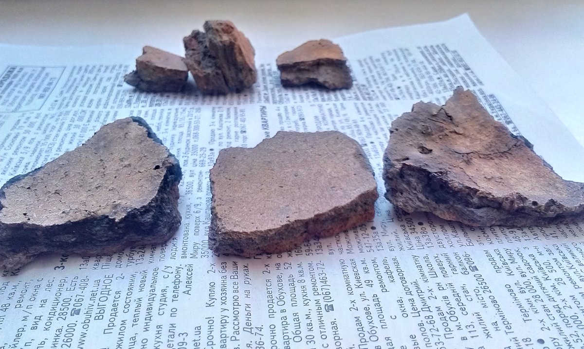

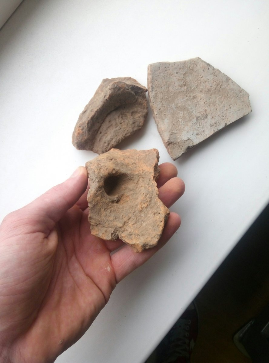

  25. Sergio L
    Sergio L Schütze

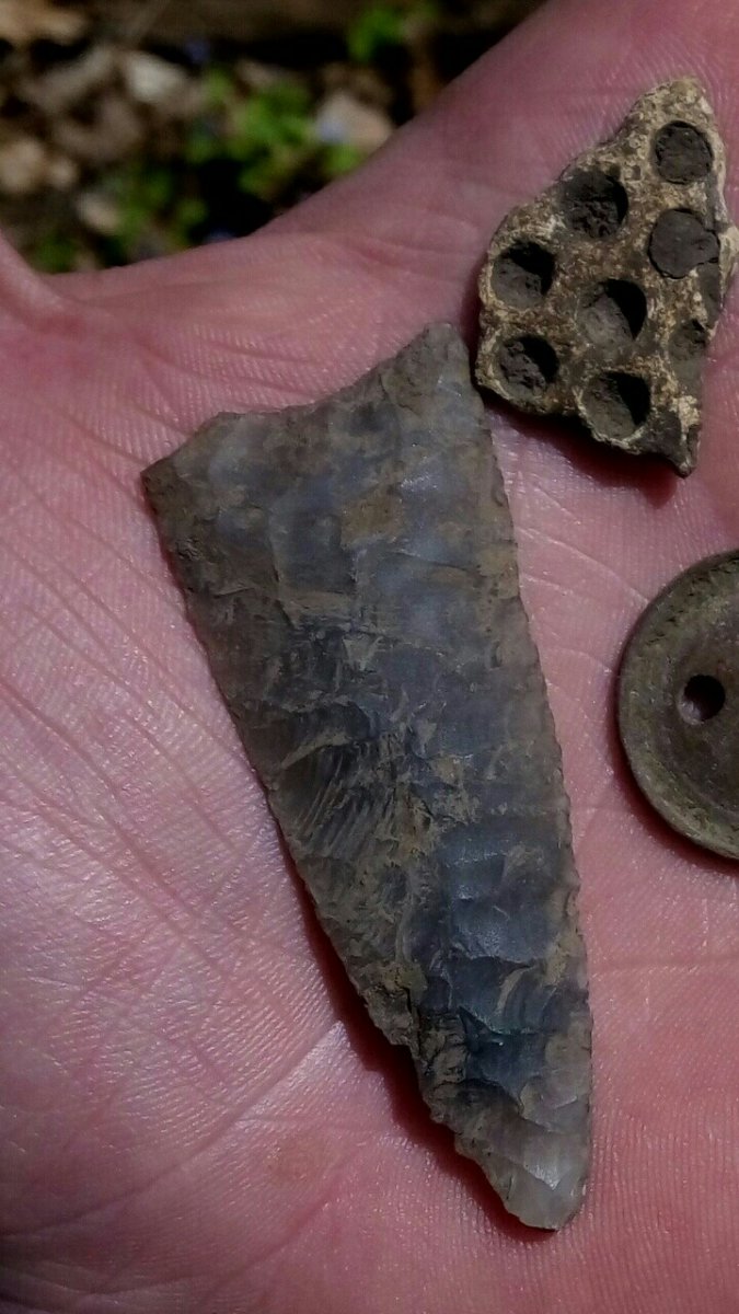

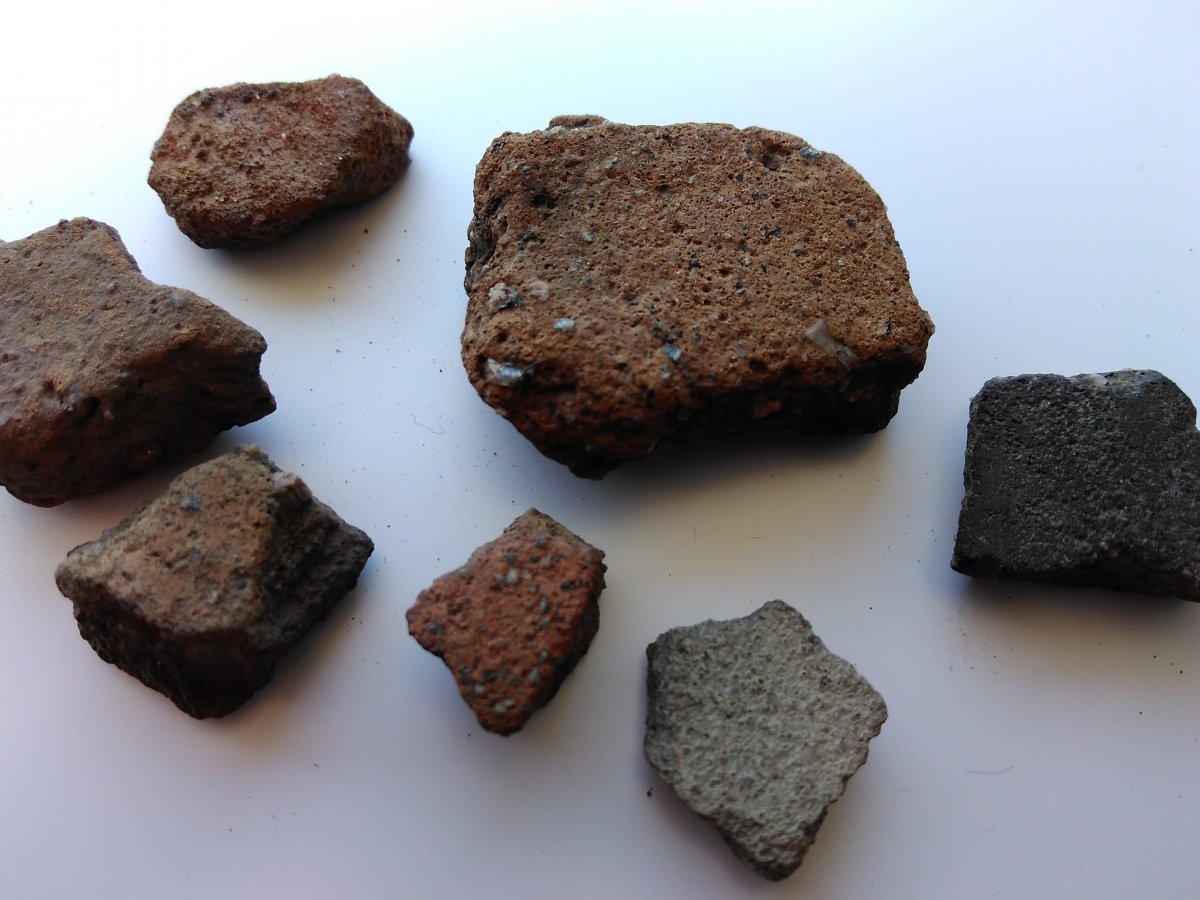

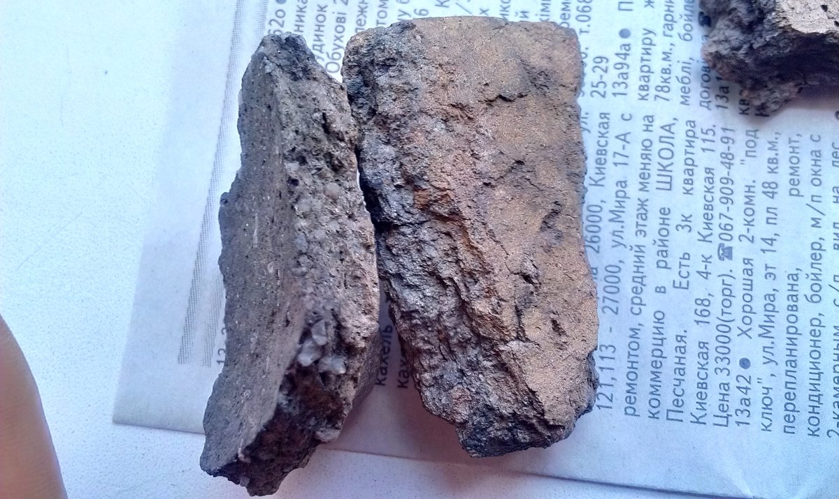

    Добрый день, помогите пожалуйста определить к какому периоду, и к какой культуре относятся данные фрагменты керамики.
    Фрагментов очень много , найдены в Киевской области возле реки .
    IMAG2130.jpg IMAG2131.jpg IMAG2132.jpg IMAG2133.jpg IMAG2134.jpg IMAG2135.jpg
  26. Дід Свирид
    1.829
    Доброго.
    Бронза.
    Для определения культуры этих кусочков недостаточно.
    Нужны характерные обломки: венчики, донышки, фрагменты с орнаментом, возможно ручки и т.п.
