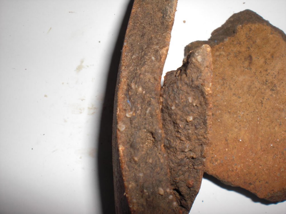

    На крутых берегах р.Десна ( Черниговская-Сумская обл.) найденное мною небольшое поселение Киевской Руси, датированное 10-11 веком. В 11 веке оно было сожжено событиями междоусобиц.
    Керамика, изготовленная на гончарном круге, слабая примесь шамота и специфический обжиг, который дал несколько оттенков, это немного бурая (слева) и светло-коричневая (справа).

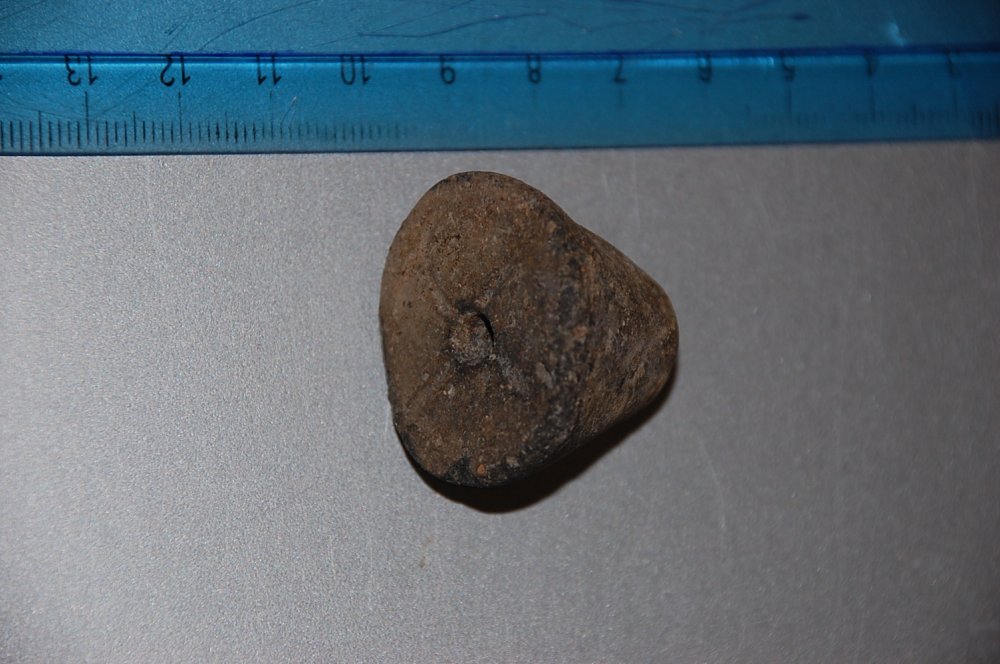

  8. Добрый день, сегодня был найден вот такой предмет. Явно керамика, легкий. На основании конуса солярный рисунок. Для чего мог использоваться?

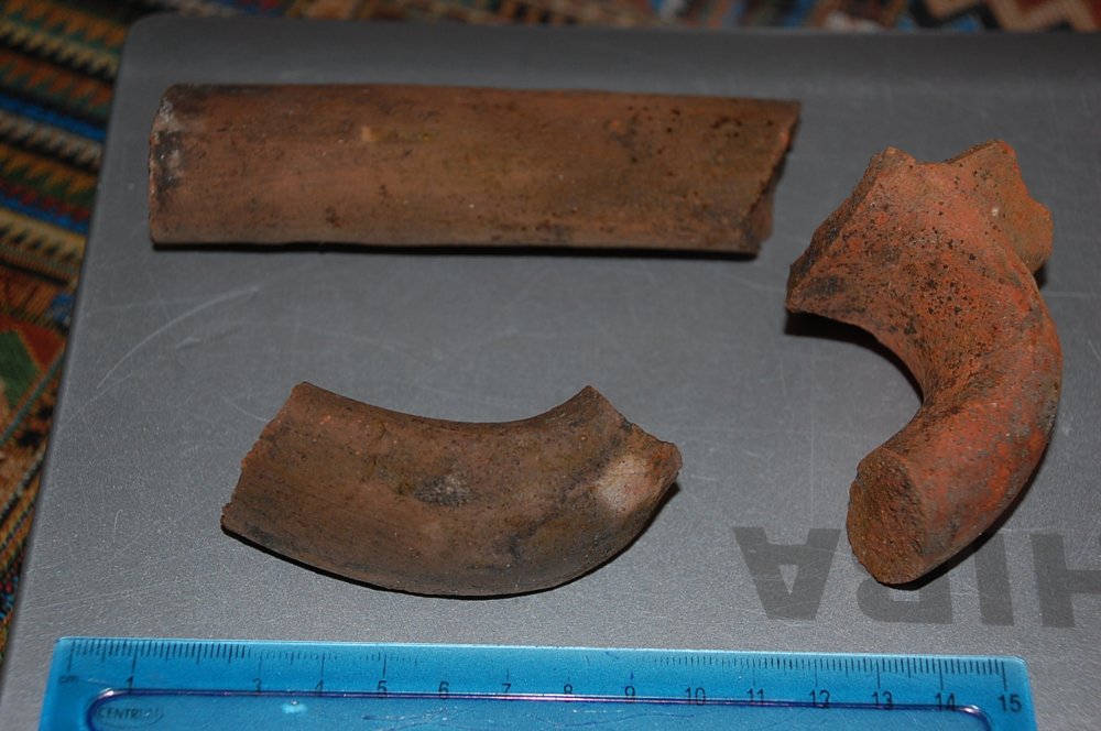

    В далеком 2011г попался вот такой очень интересный кусочек керамики. Расписан с двух сторон. Собственно все на фото. Возможно кто-то подскажет по нему? CIMG4181.JPG CIMG4183.JPG

  11. 298СД
    298СД Oberstleutnant
    5.790
    حيث تتلاقى السماء مع الأرض
    Прясло от веретена. Применялись с давних времен. Изготовлялись из кости, керамики, свинца, вариаций форм множества.... датировать практически не возможно, нужен комплекс.

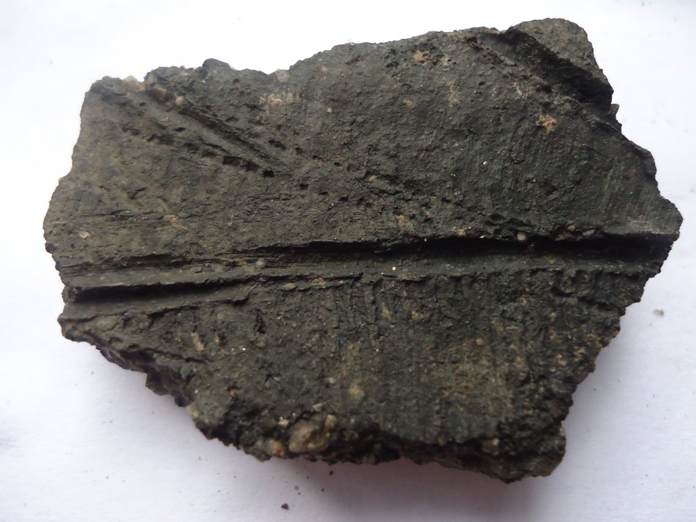

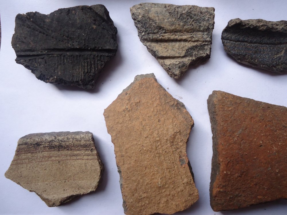

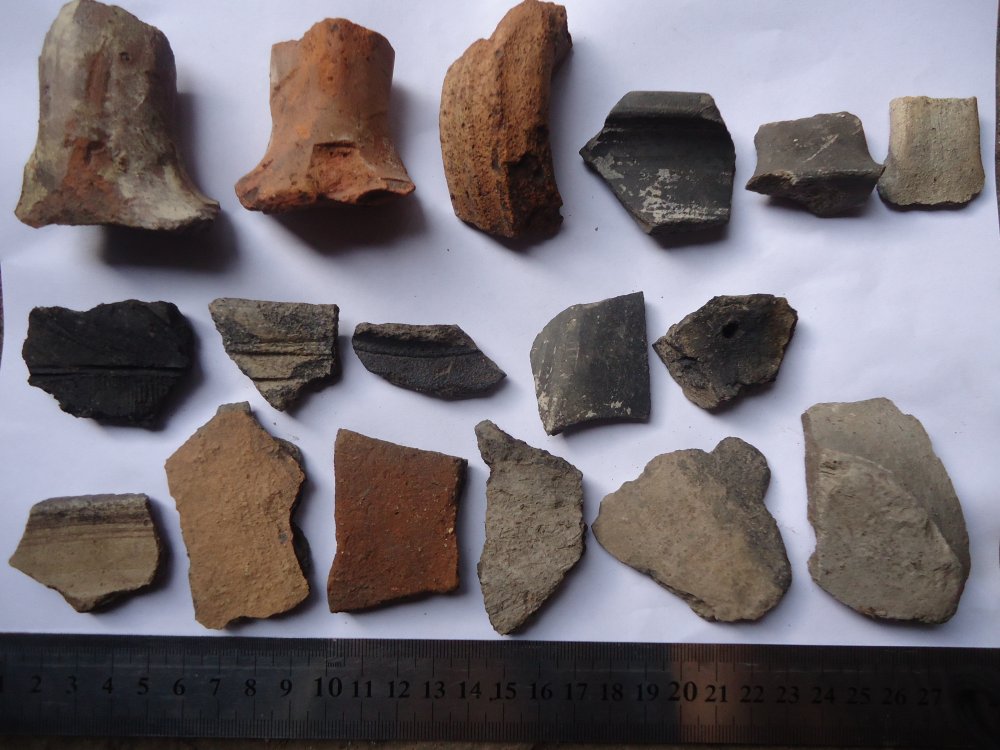

    Здравствуйте.Помогите пожалуйста определить керамику.Все с одного поля.Место находки Николаевская область.С Уважением.
  13. sprint-34

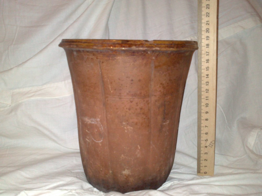

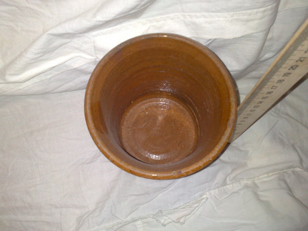

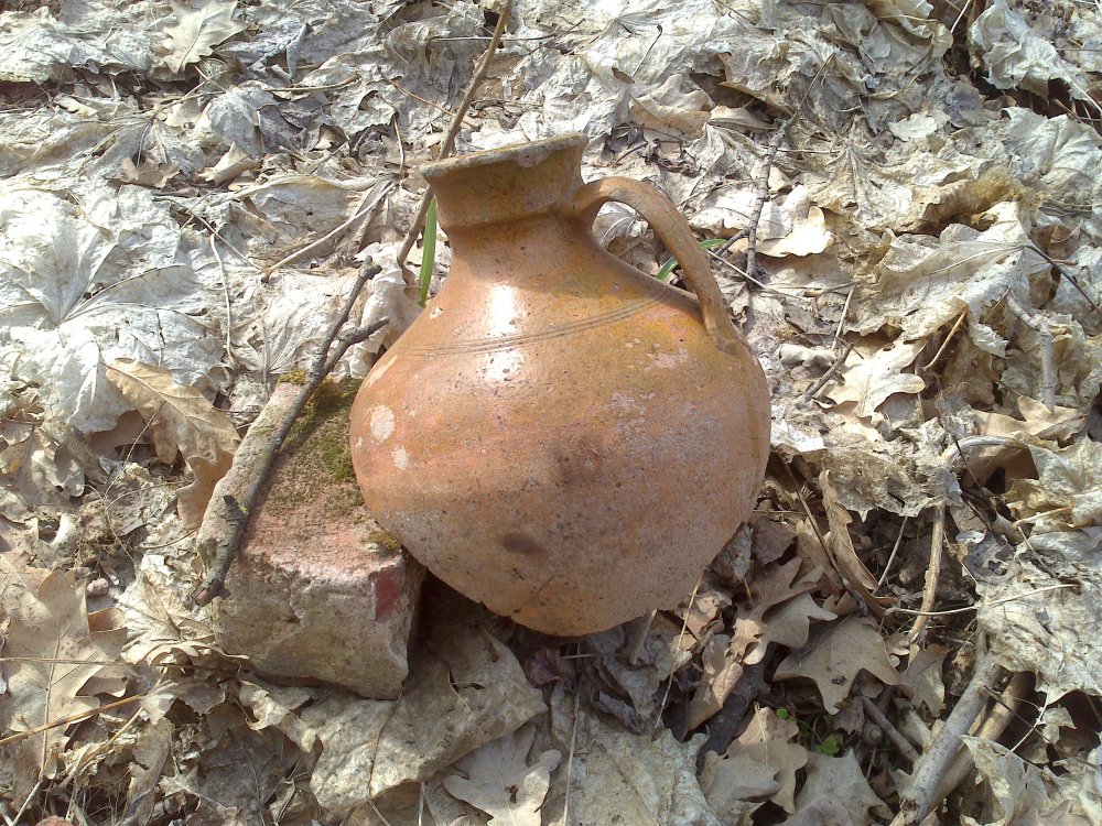

    подскажите к какой культуре относится этот горшок и какова его минимальная цена ?

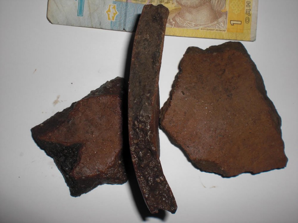

    Корешь нашёл в огороде Фото0027.jpg Фото0028.jpg Фото0029.jpg Фото0030.jpg Фото0027.jpg Фото0028.jpg Фото0029.jpg Фото0030.jpg

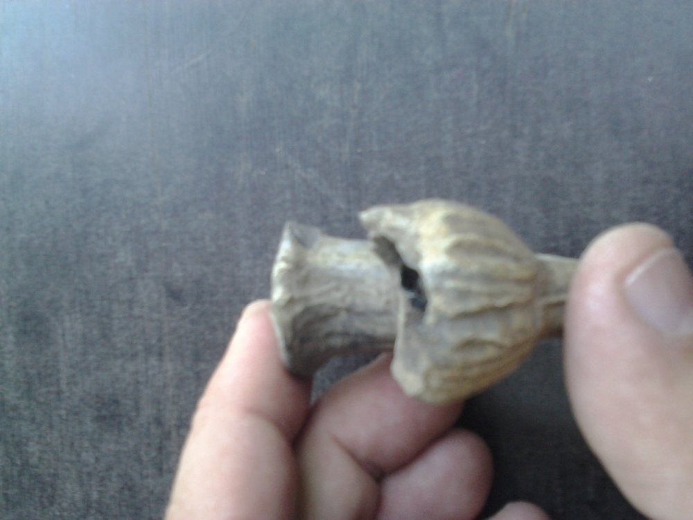

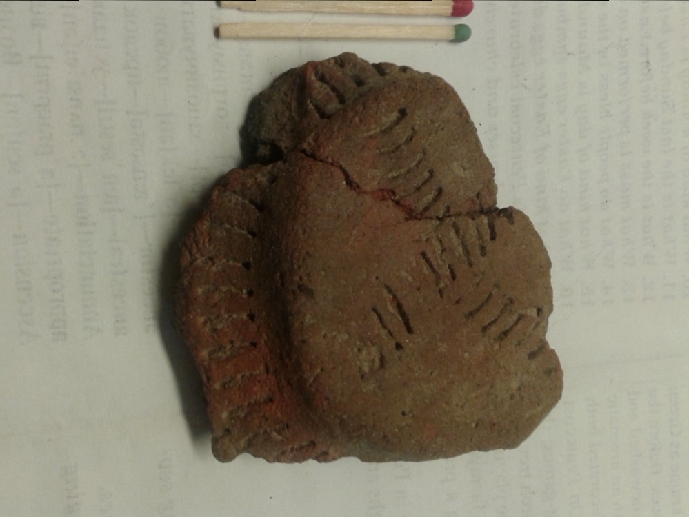

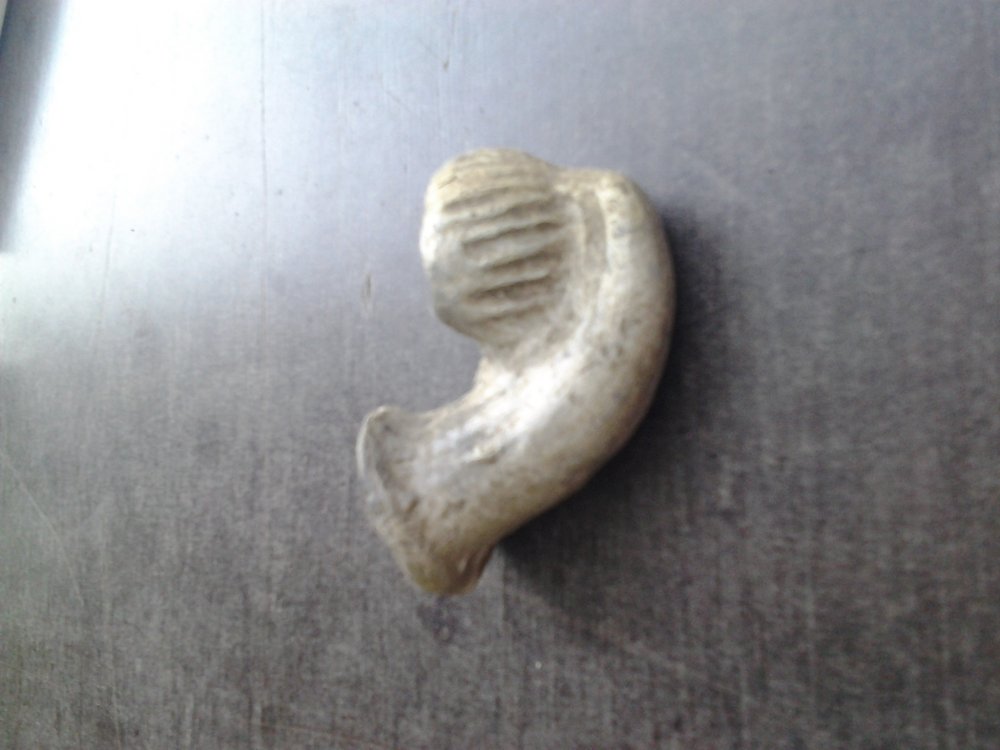

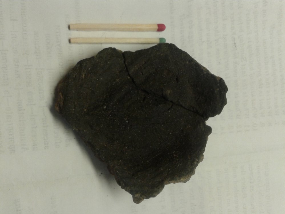

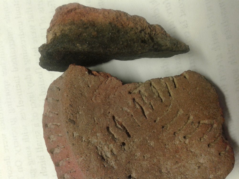

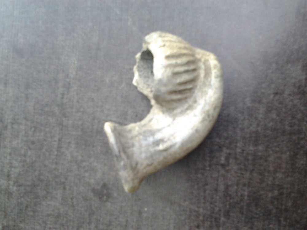

  17. 298СД
    5.790
    Керамика разнотипная, мало фрагментов с рисунком. Просматривается и РЖВ с ранним и поздним средневековьем, трудно идентифицировать. В следующий раз однотипную керамику слаживайте в отдельности, это проще в визуализации. Там у вас на 5 фото осколок керамической бусины, такие идут уже с Скифо-Сарматского периода до средневековья. Попробуйте почитать Гопкало О.В. "Бусы и подвески Черняховской культуры." мож схожую найдете...
    Очень важен регион находки и желательно сопутствующую керамику...
    Белоглинная курительная трубка, судя по рисунку относят в Турецкую группу 17-18ст
  18. fashist77
    fashist77 Schütze
    Rivne
    Может и Турция,но скорее всего трофей казацкий))))

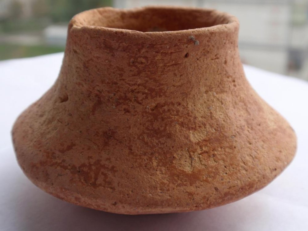

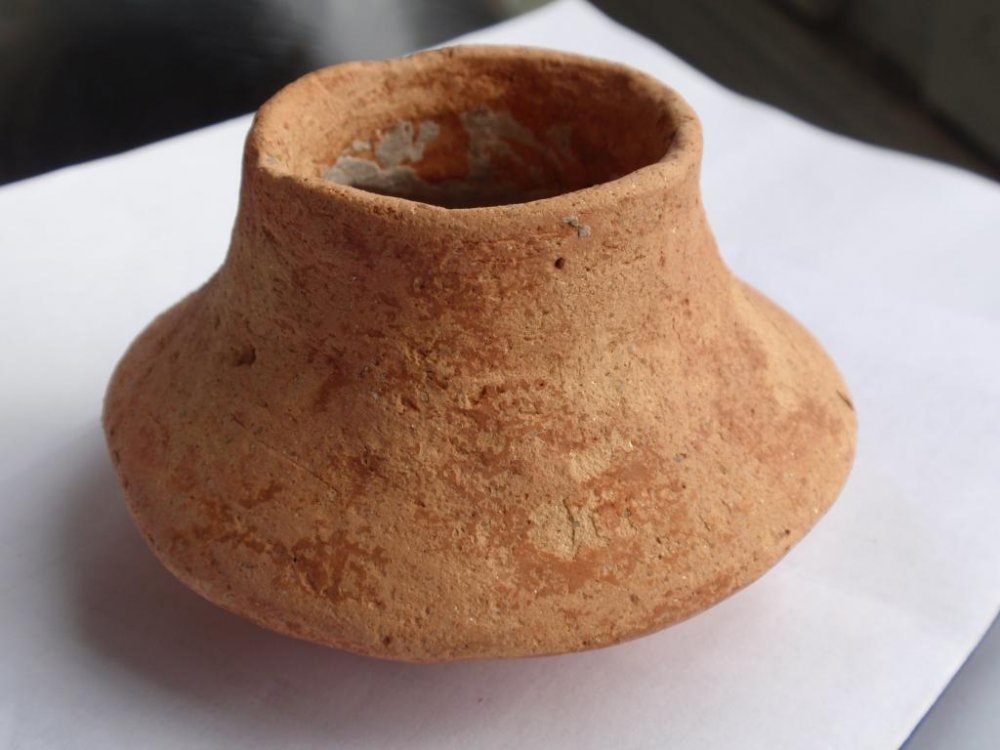

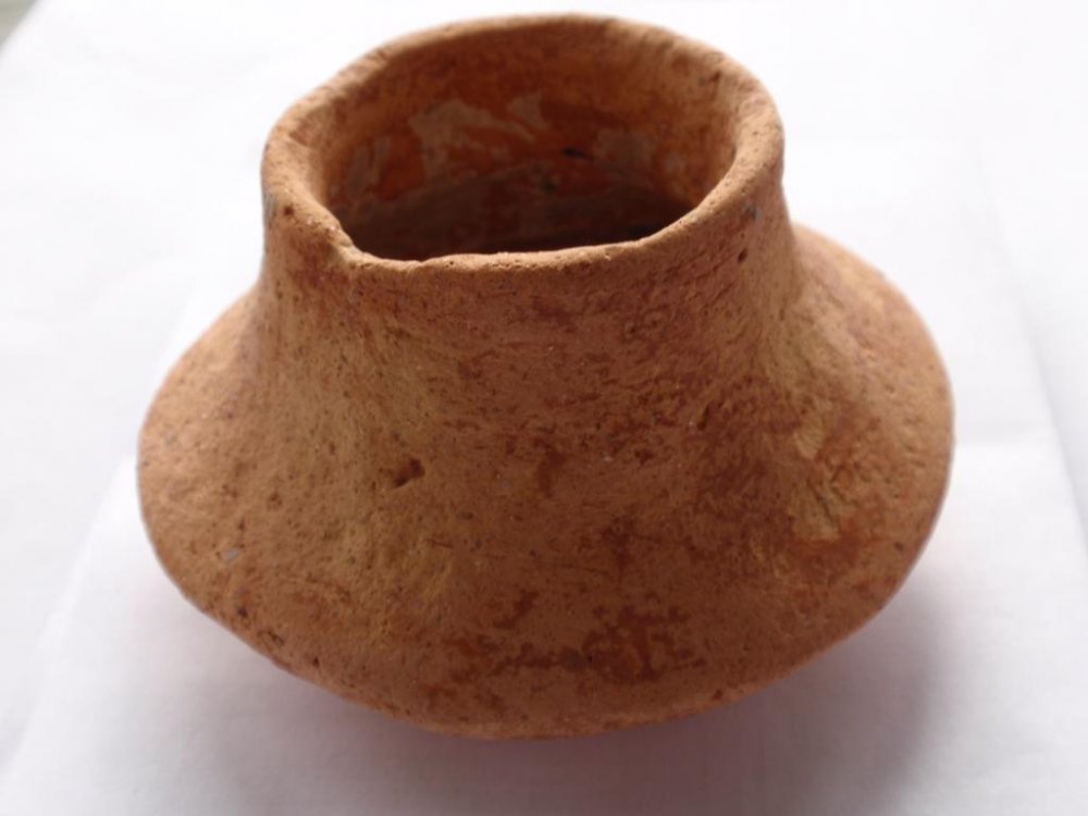

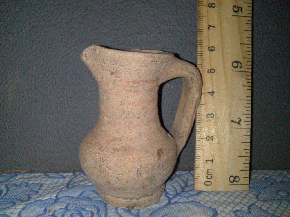

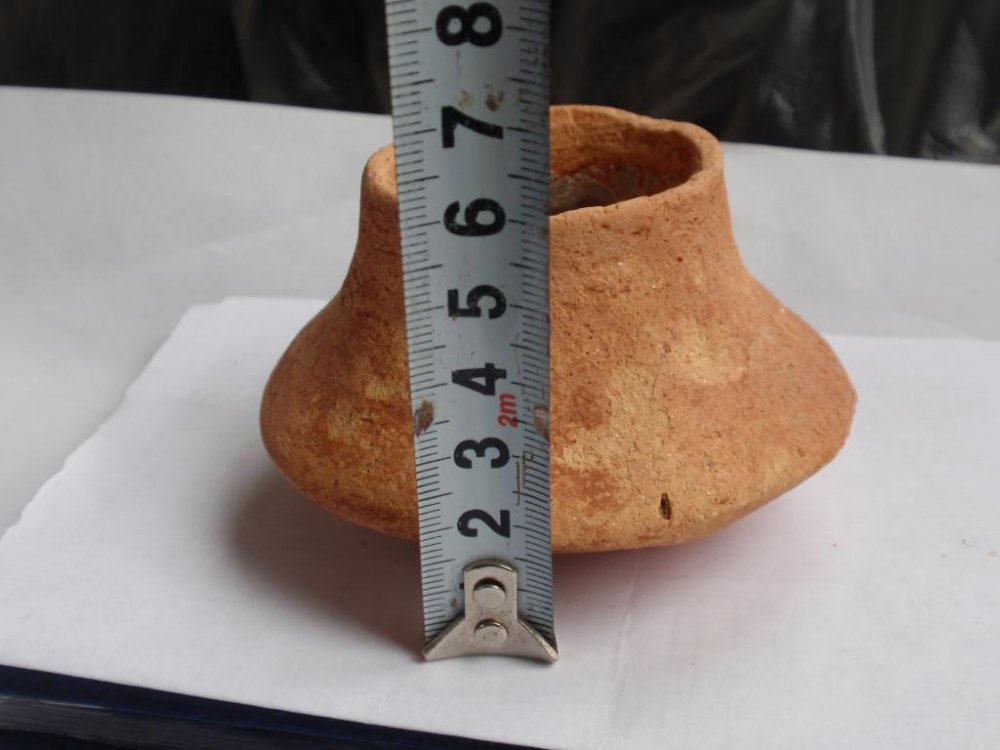

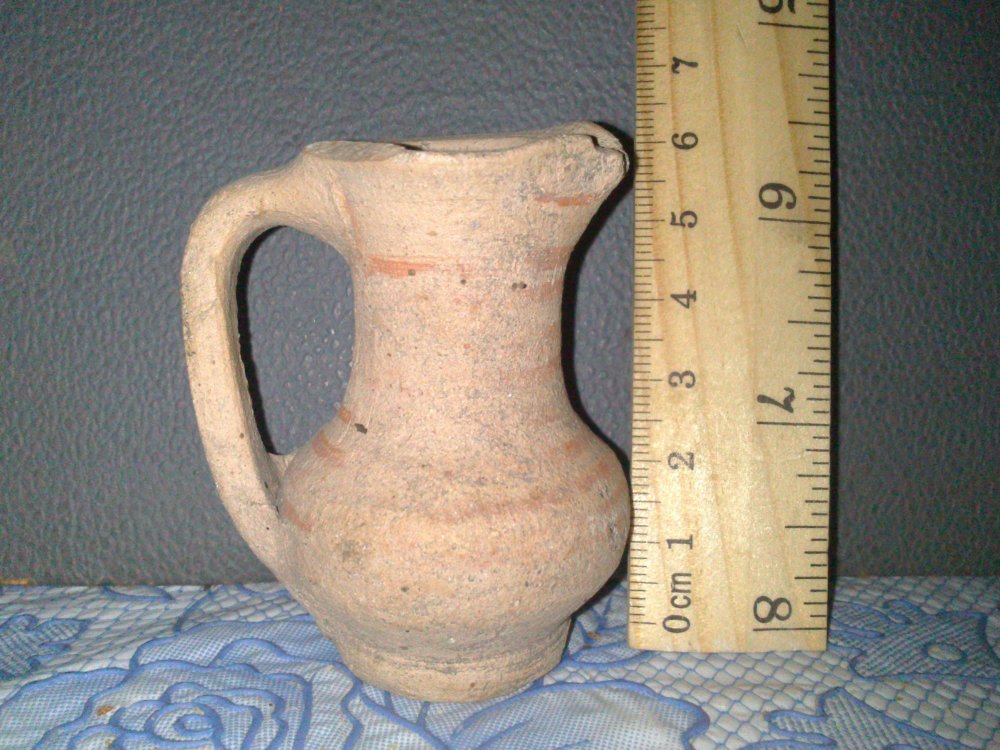

    Выложу и свои находки:ритуальный кувшинчик(моё мнение) DSC_0214.jpg DSC_0215.jpg ,остатки ещё одного найдены на месте хутора DSC_0276.jpg ,и так называемые пасочники,в подобных моя бабуля пекла паски(пасхальные куличи) DSC_0401.jpg DSC_0402.jpg DSC_0403.jpg

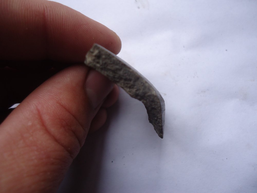

    Мжно-ли определить, к какому периоду относиться вот такой черепок!? 20140622_221425.jpg 20140622_221544.jpg 20140622_221349.jpg

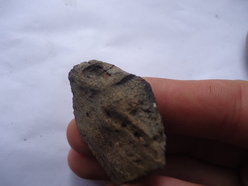

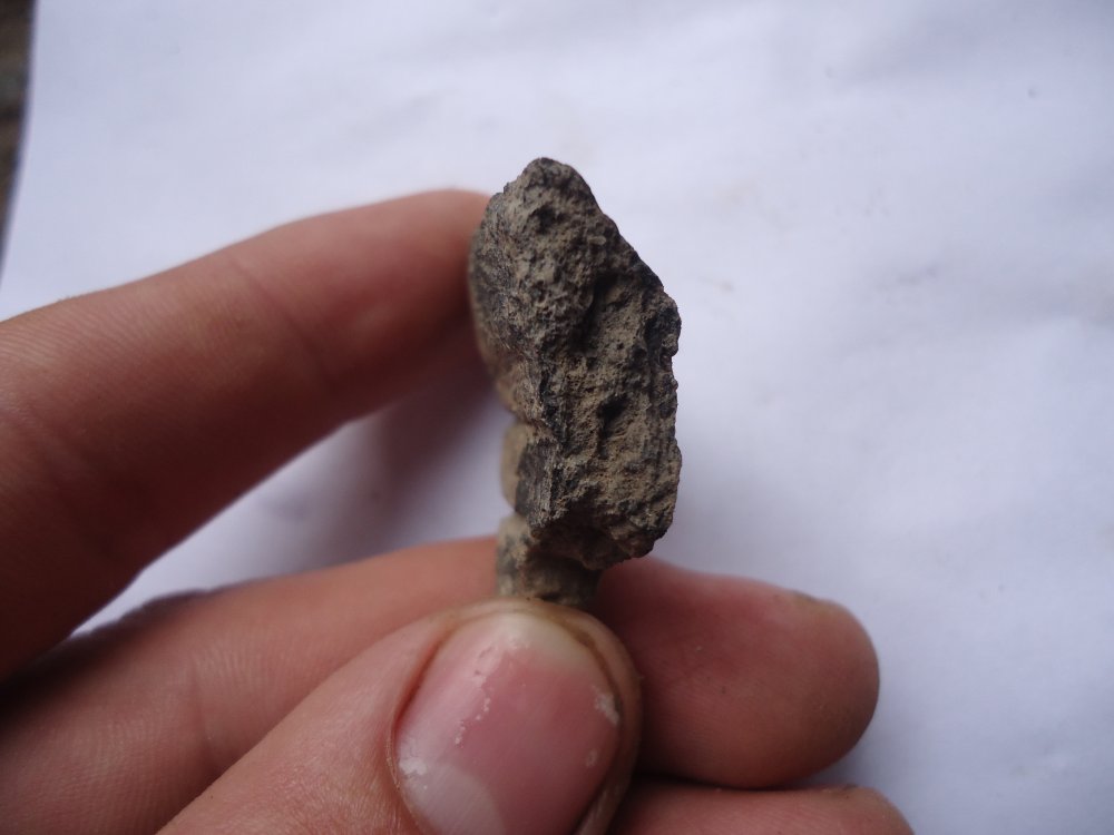

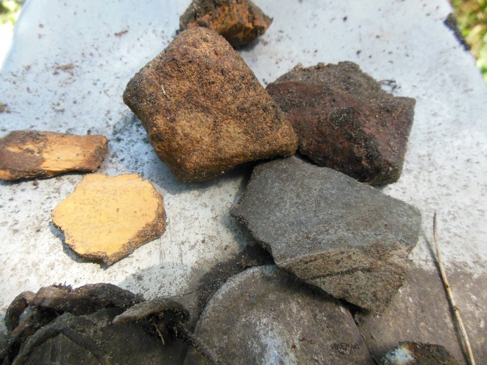

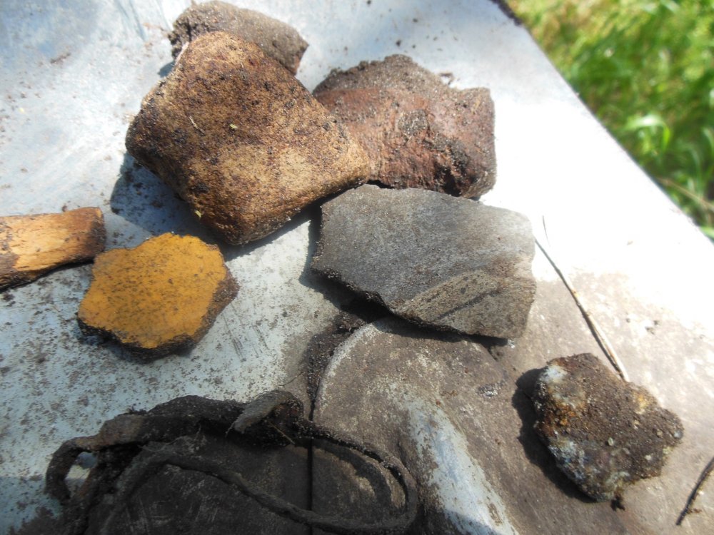

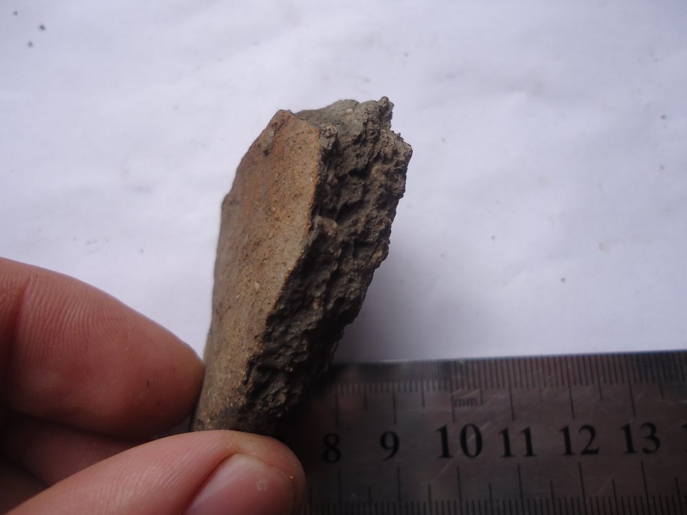

    Допоможіть впізнати ліпнину ~1 см завгрубшки:
    Південь Житомирщини, глибина 1.3 метри (під фундамент копав), схоже на бронзу, але… „менятерзаютсмутныесомненья”©
    ПС: таки почну шурфи на току в себе бити))
    SubSailor подобається це.

    Судя по всему бронза, так как имеет крупный шамот и характерный обжиг
    corbie подобається це.

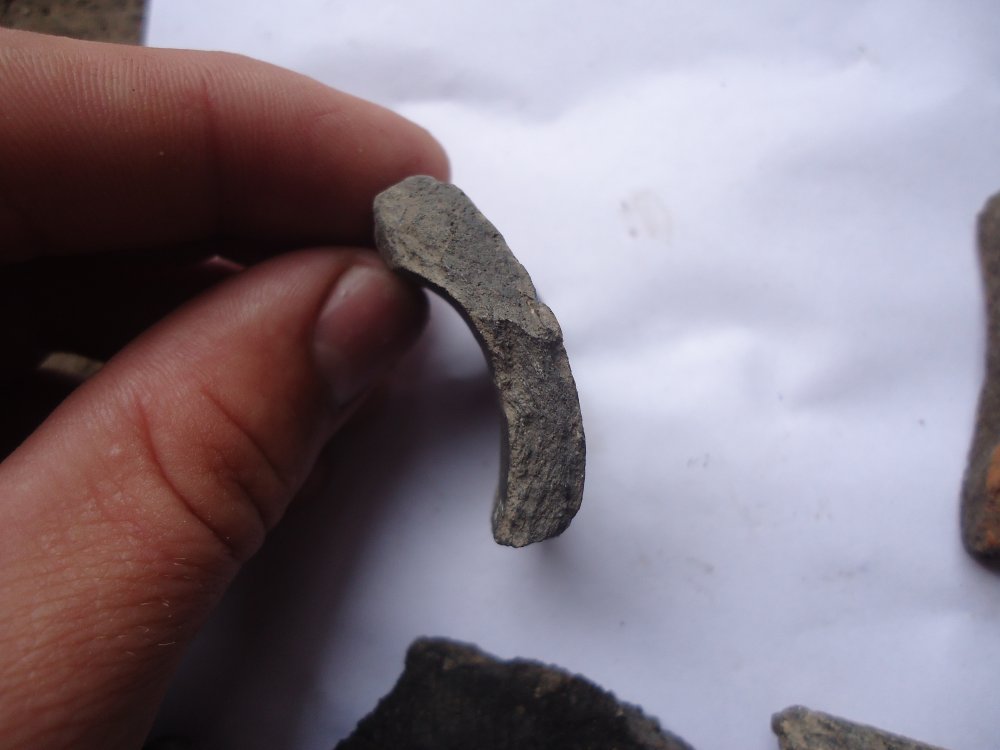

    Попалось одно местечко на севере Приднестровья (находки вот http://reibert.info/threads/podskazhite-po-perstnju.509715/). Видно по месту, что человек там жил долго. Об этом говорит множество собранной мной керамики, которую я попытался разделить по виду. Но я хотел бы узнать ваше мнение касательно датировки и принадлежности керамики. Заранее благодарю... 1.jpg 2.jpg 3.jpg
