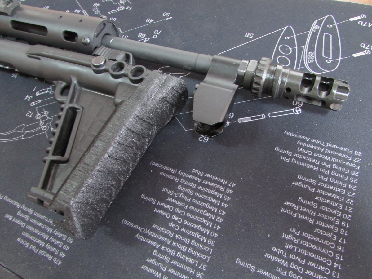

    И так! Общая длина 297 мм. Внешний диаметр 40 мм, внутренний 36. Материал исполнения 7075Т5. В комплекте идет базовая планка длиной 175 мм (сталь). Конструкция дает возможность установки и коллиматора и загонника. Колиматор+магнифер нужно длину базы устройств учитывать.

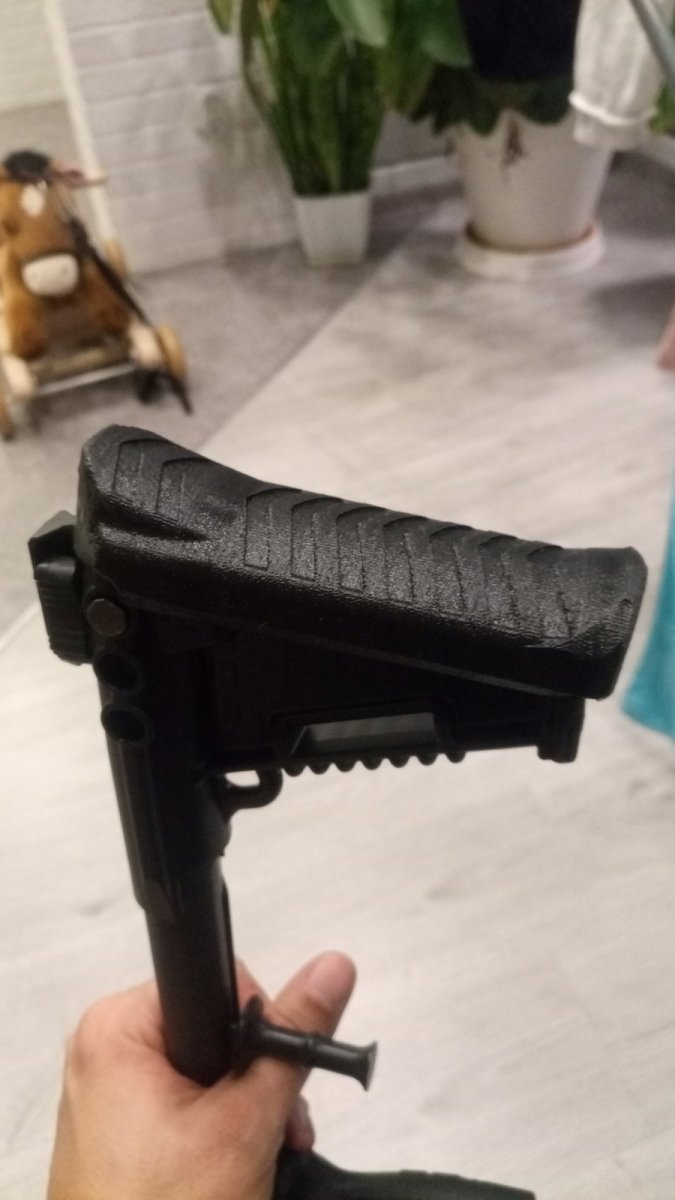

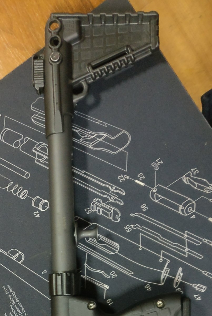

    Из серии было-стало. У KelTecА как по мне очень простецкий, не оправдано простецкий и неудобный приклад. По этому, мы немного подумали и придумали.

    А из какого мптериала выполнен тыльник, и каким образом он крепится к прикладу?

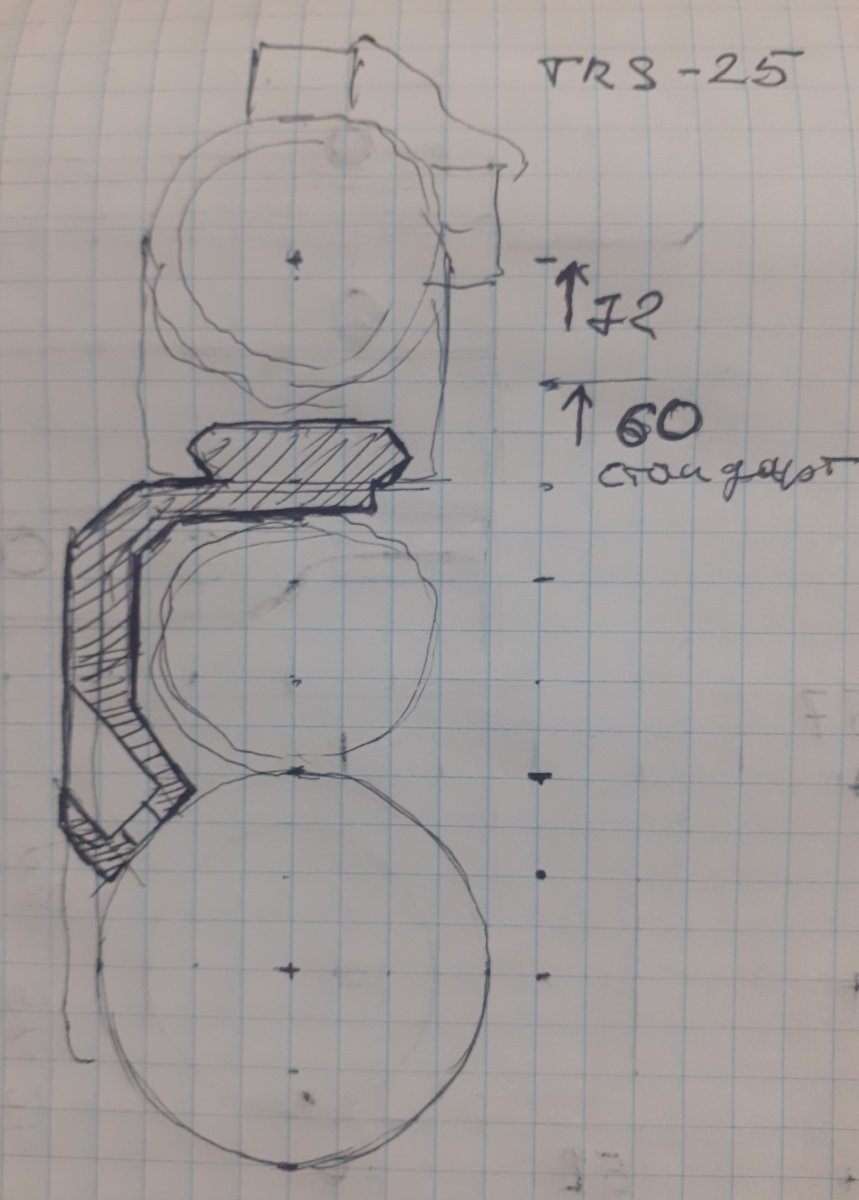

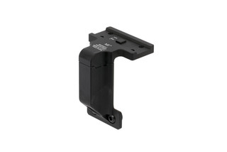

    Как вариант кронштейн под коллиматор TRS-25 на такое цевьё или под низкое крепление вместо Вивера.
    При повороте цевья на 180° труба приклада будет под коллиматором. Вместо шнурка как с Мидвестовским вариантом, можно кронштейн сделать немного длиннее что бы при срыве ручка затвора не повредила оптику.
    Правда получится примерно на 10 мм выше чем с обычным 1' кронштейном.
    Если важна высота то сам коллиматор можно положить на бок и изменить кронштеин. Можно сэкономить 7-8 мм.

    Просто защелкивается по периметру, что обеспечивает надёжное крепление тыльника на прикладе. Материал имеет демпферные свойства, что в связи с будущим потеплением делает стрельбу более комфортной, а удержание оружия более понятным. Это вам не в плече тыкать куском пластика

    Т.е. он эластичный?

    Совершенно верно

    Мидвест сделал вторую версию ( более правильную) своего поворотного кронштейна для Келтека. Сделали высоту линии прицеливания ниже минумум 5 мм.
