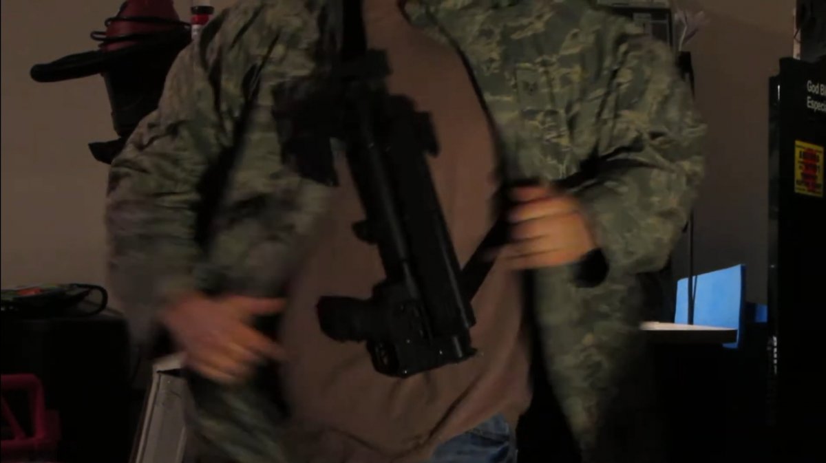

    Ми з камрадом Yuber говоримо про відео з сабом першого покоління під камуфляжною курткою. Передня антабка тут або десь над спускового скобою, або на початку цівки. Screenshot_20210314-125353_Chrome.jpg

    На фото не схоже, що ремінь висить на шиї. Якось далеко від центру сходить, під великим кутом, як з-під плеча.

    Значить через спину під ліву руку.

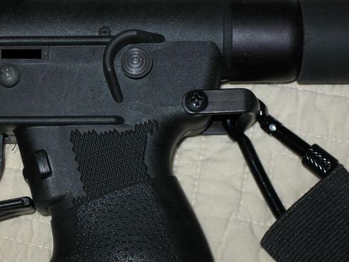

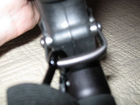

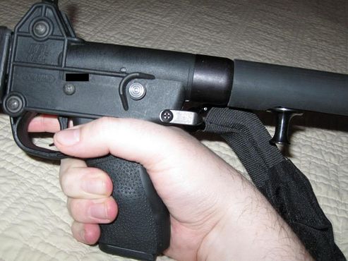

    Бомж-версия для крепления ремня.

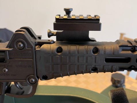

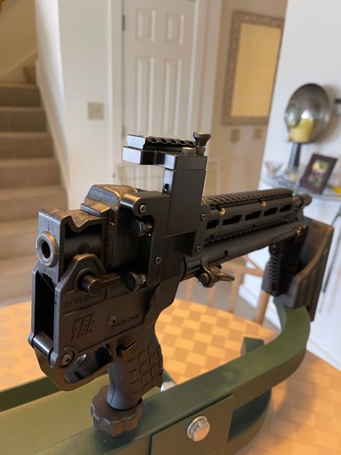

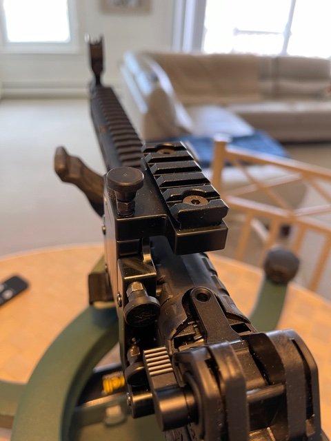

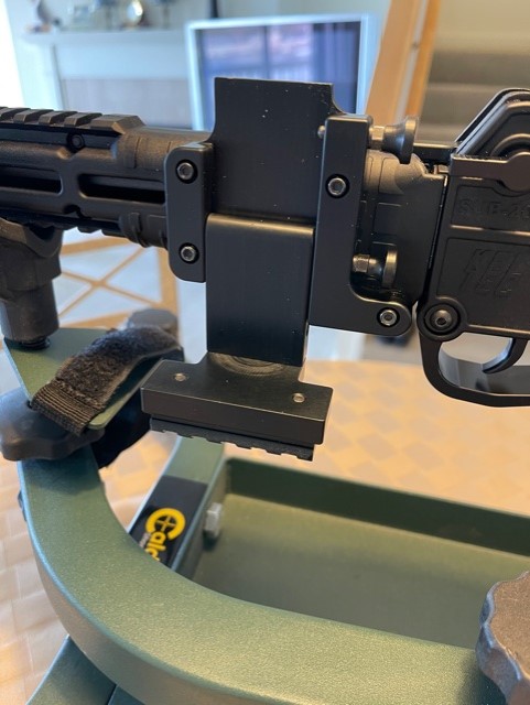

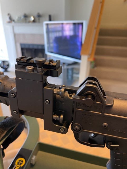

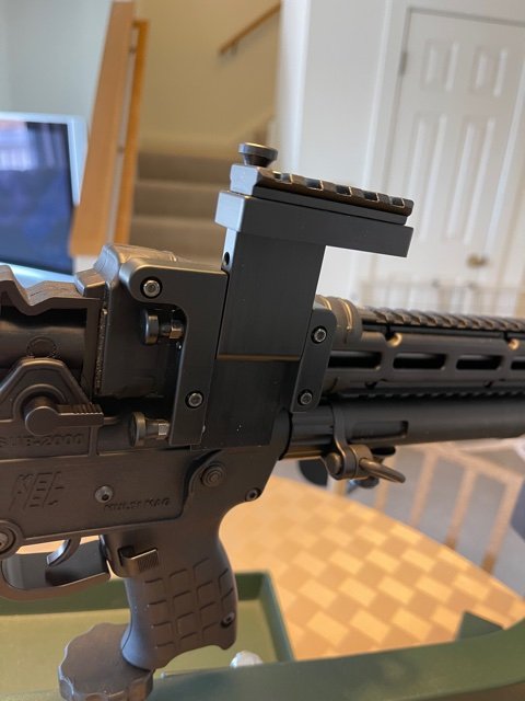

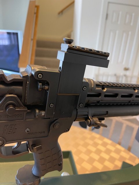

    Вариант поворотного крепления коллиматора.
    Хорошая идея но исполнение не очень.
    20210316_050050.jpg thumbnail_IMG_0904.jpg thumbnail_IMG_0905.jpg thumbnail_IMG_0906.jpg thumbnail_IMG_0907.jpg

    Прикинул, наверное, не удобно будет в руку давить.

    Це американець якийсь зробив.

    Это не моё, пытаюсь придумать на одном шарнире.
    Под загонник и призматический так просто не получится, они весят намного больше чем коллиматор и расположены ближе к прикладу.

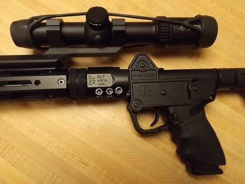

    Интересная вещица. Как по мне, более правильное расположение диоптра и планки Вивера, я пробывал ставить диоптр в районе гайки трубы приклада получилось удобней.

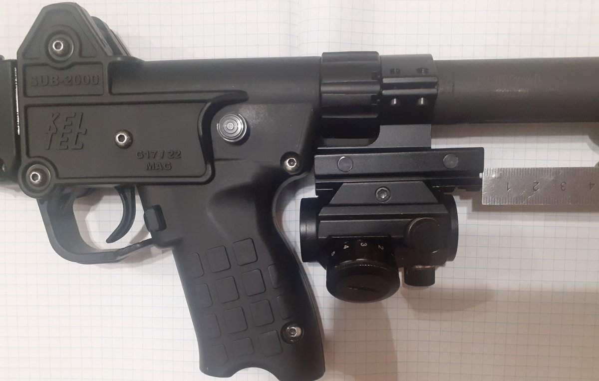

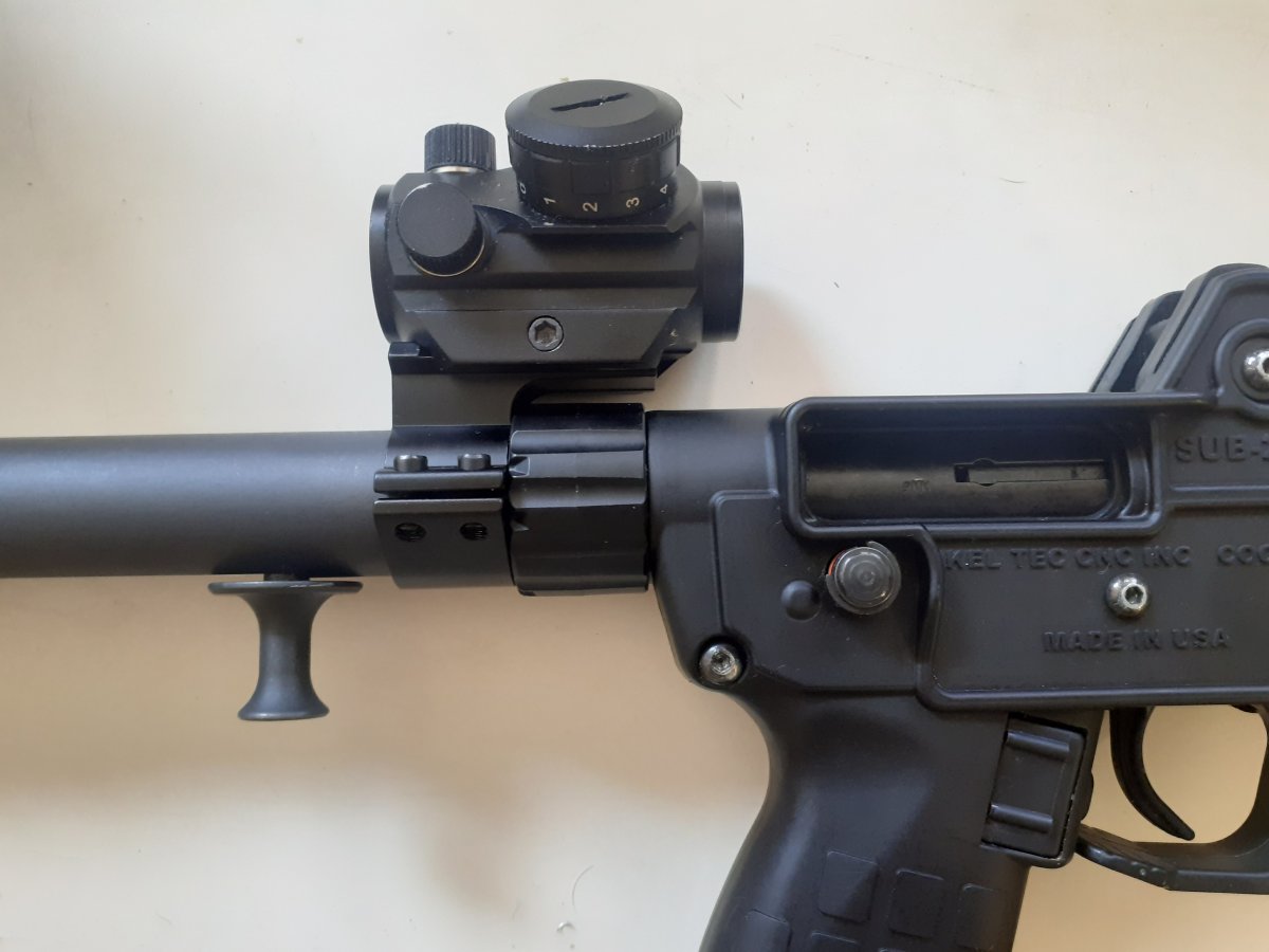

    Варианты коллиматор (или призма) на трубе приклада.

    Хм, а вы кучность при такой установке коллиматора проверяли? На мой скромный взгляд довольно спорное решение. В СВД заморочились с ласточкиным хвостом чтобы не крепить прицел на ствольную коробку.

    А как осуществляется крепеж кронштейна в поднятом-опущенном положении? Каждый раз винтами стяжки хомута?

    Понятно, что люфты имеют место быть, но, кажется, не намного больше, чем при креплении на цевье. Самый жесткий вариант крепления - на передней части ствола, эргономически самый у*бищный! ИМХО. Опять же об абсолютной жесткости можно говорить только на неповоротных кронштейнах, которые лишают карабина его главного преимушества - легкого складывания-расклалывания. Да и вообще, Саб-2000 не является высокоточным оружием по-определению, поэтому все разговоры о высококоточной стрельбе из него - от Лукавого.

    Проблема в том, что у загрнника и призматического прицела аэрлиф - фокусное расстояние от 120 до 75 мм и призматический прицел весь находится за осью складывания на стороне приклада.
    Для загонника есть кронштейны с большим выносом например у Вектор оптикс.

    Это макетная установка, пока не определился с окончательным вариантом прицельных.
    Сына устраивают родные прицельные + коллиматор. Как вариант на 30° повёрнута родная мушка и диоптр на трубе приклада.
    Для призматического прицела думал сделать поворотно-откидной кронштейн. Чтобы довольно большой призматический прицел в сложенном состоянии не выступал за контуры карабина, для сумки A-line.
