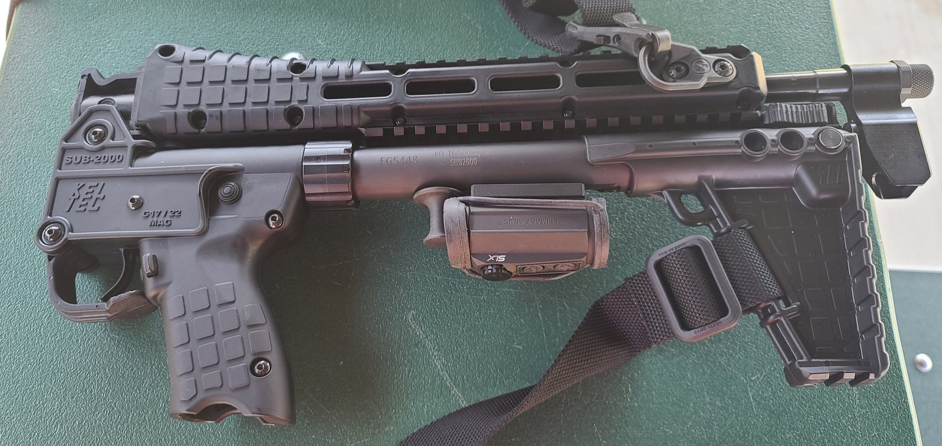

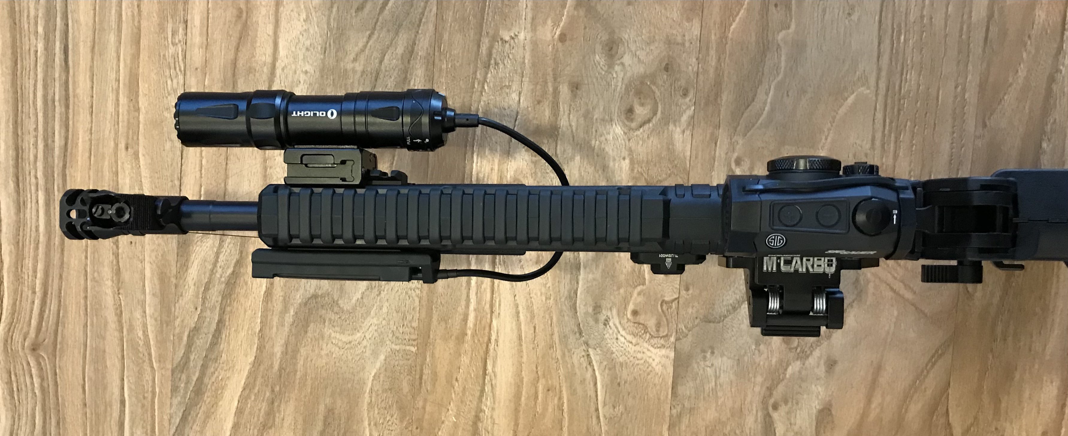

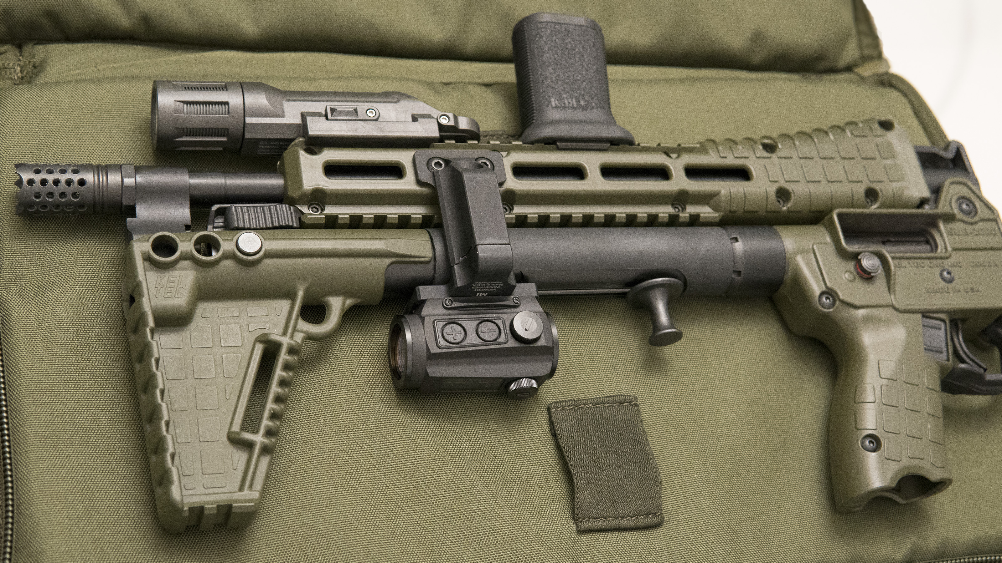

    Каждый выбирает для себя...
    Каждый судит по своему опыту и потребностям.
    Кому в тире пострелять со всеми удобствами и время раскладывания и габарит не важен, кому на природе или на стрельбище, кому в машине что бы был, кому для дома-для семьи.
    Это и определят настройку под себя.
    Многое зависит от правша ты или левша.
    Хорошое у тебя зрение или нет, в каких очках ты видишь родные мех. прицельные и до которого расстояния ещё габариты цели, а если в ,,очках для дали" видно хорошо точку коллиматора и цель, то это уже необходимость.
    Транспортировка в машине в жёстком кейсе или в сумке или рюкзаке.
    Ремень, его наличие или отсутствие, 1 или 2 точка и его расположение которое может влиять на доп кронштейны и фонарик.
    Фонарик если приходится стелять в сумерках или в темноте, возможно даже с целеуказателем.
    Ещё надо продумывать весь комплекс доработок сразу, что бы потом не менять то что не подошло, например - сумка под кронштейн.

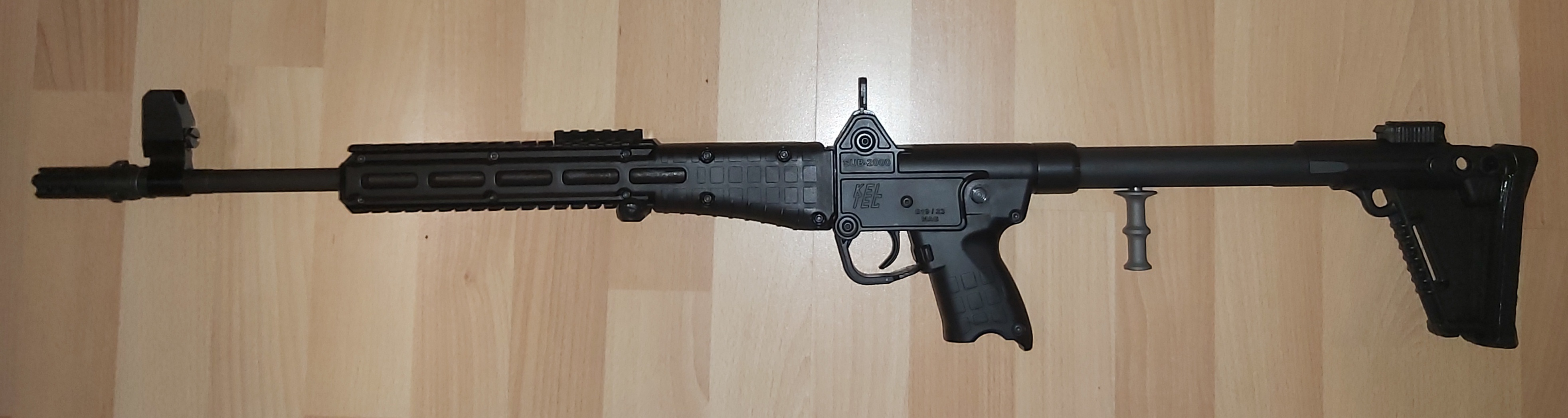

    Для примера пару фото из сети.

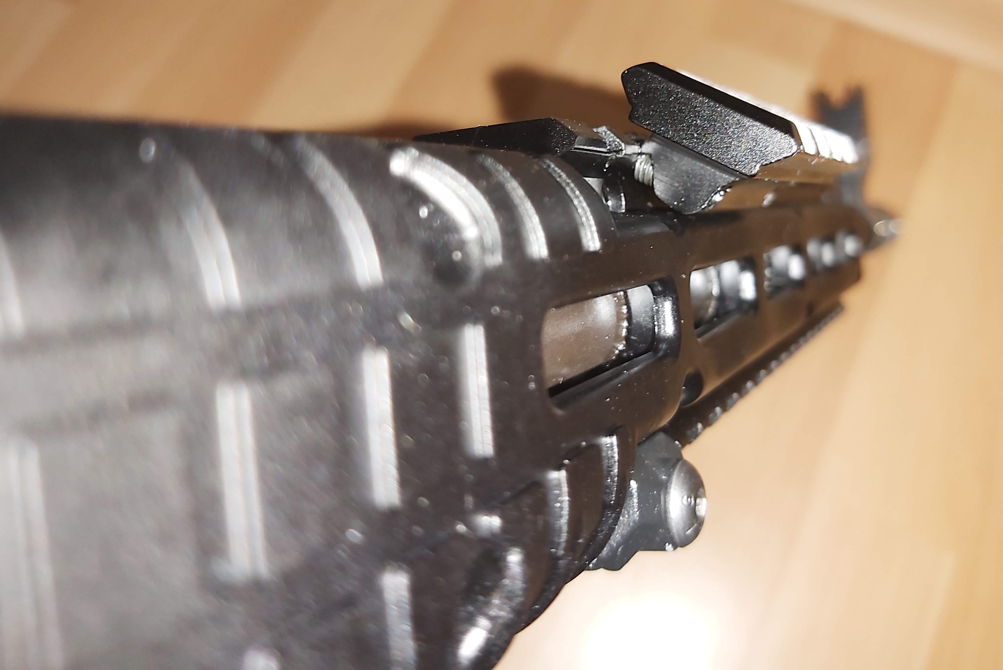

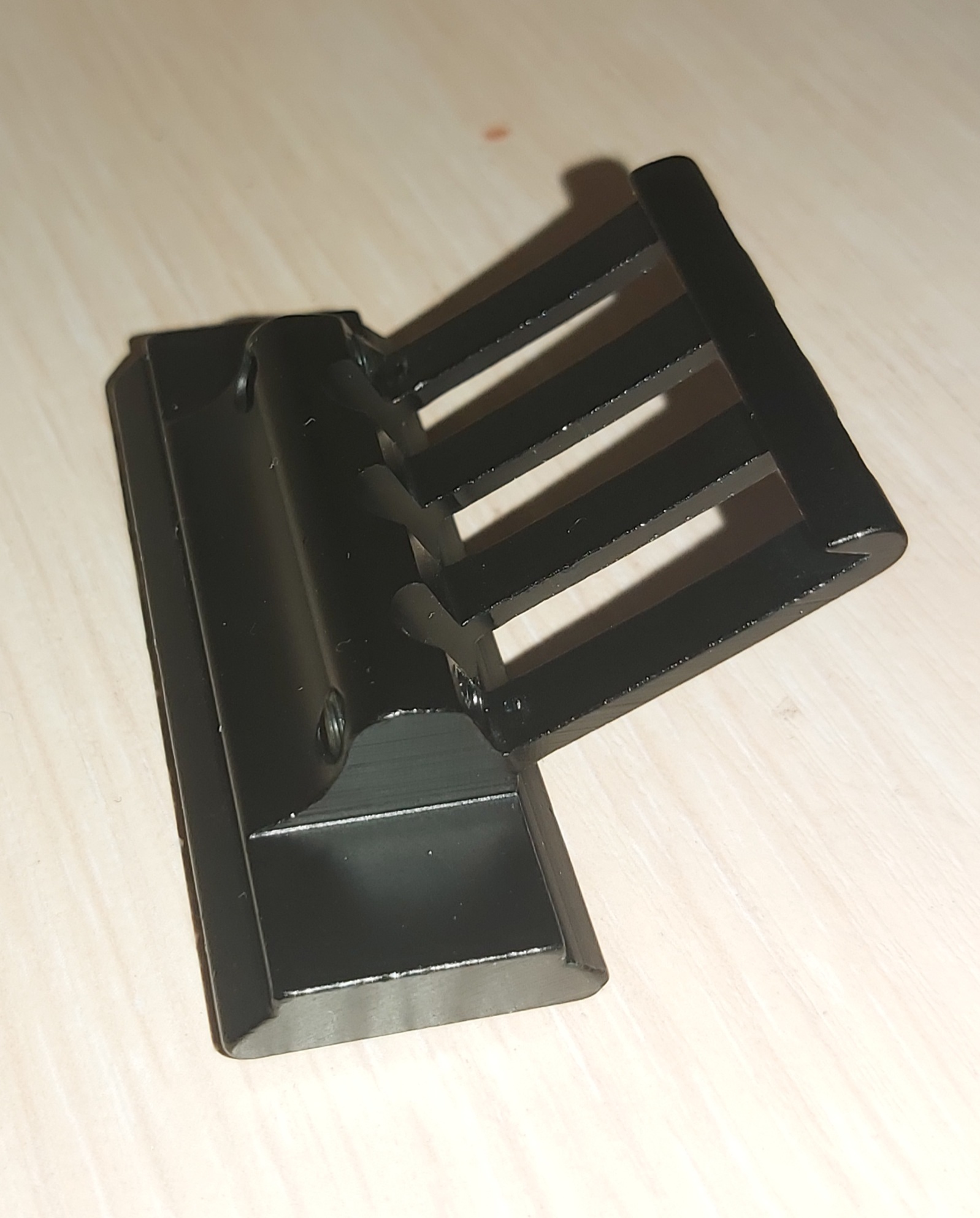

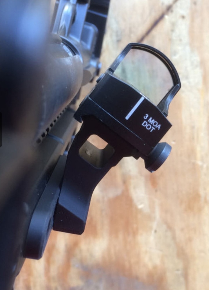

    Подскажите пожалуйста, где можно приобрести такую планку, как на фото на 4 слота под кронштейн 45* для коллиматора?

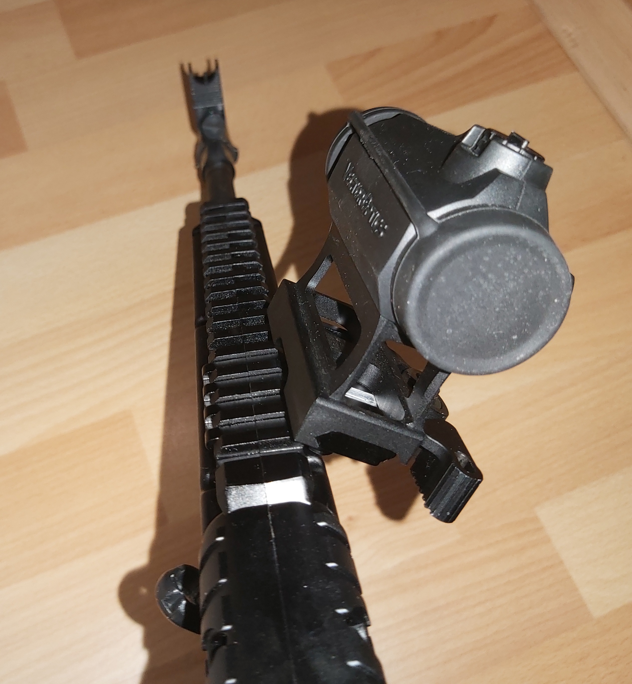

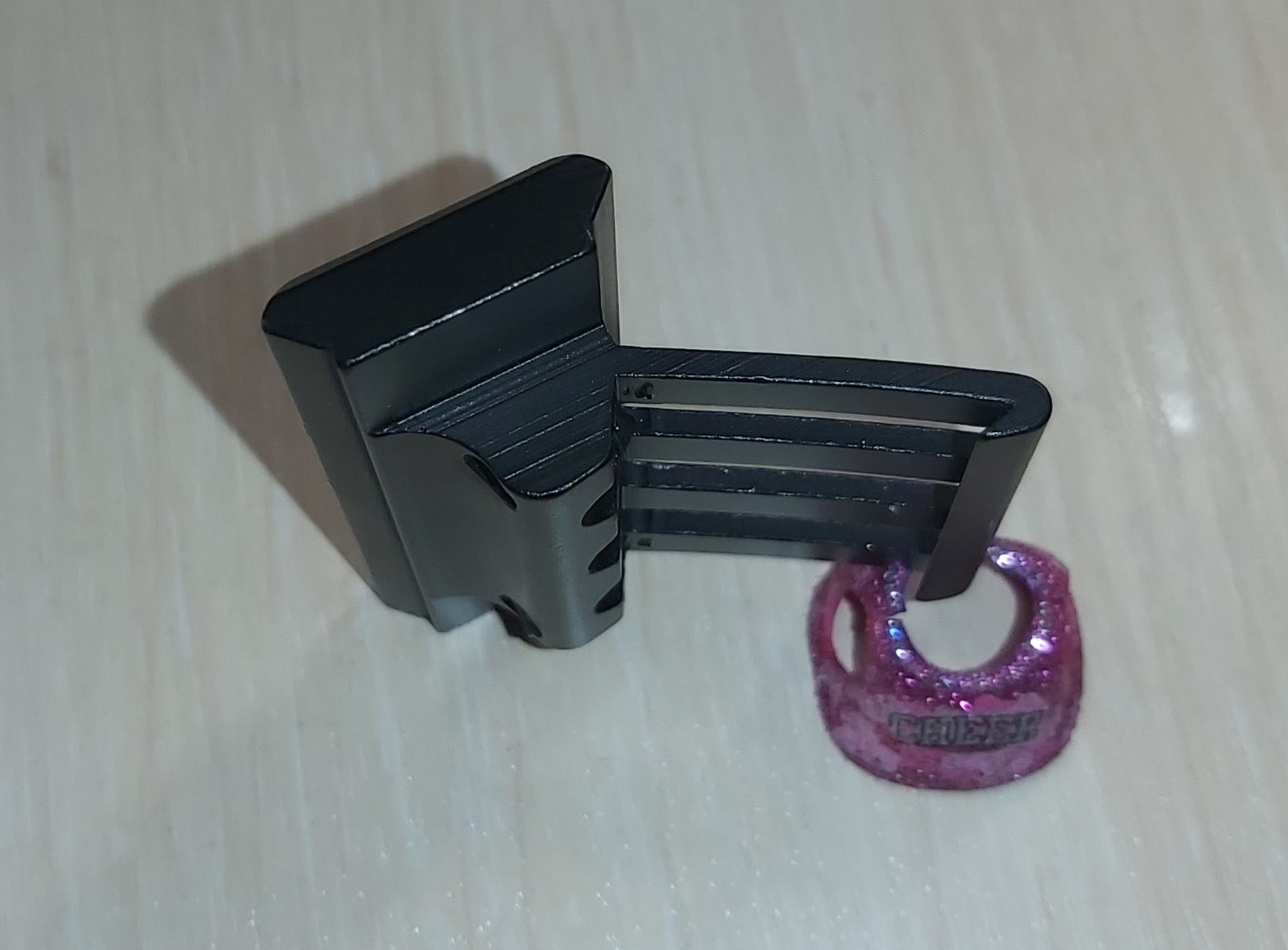

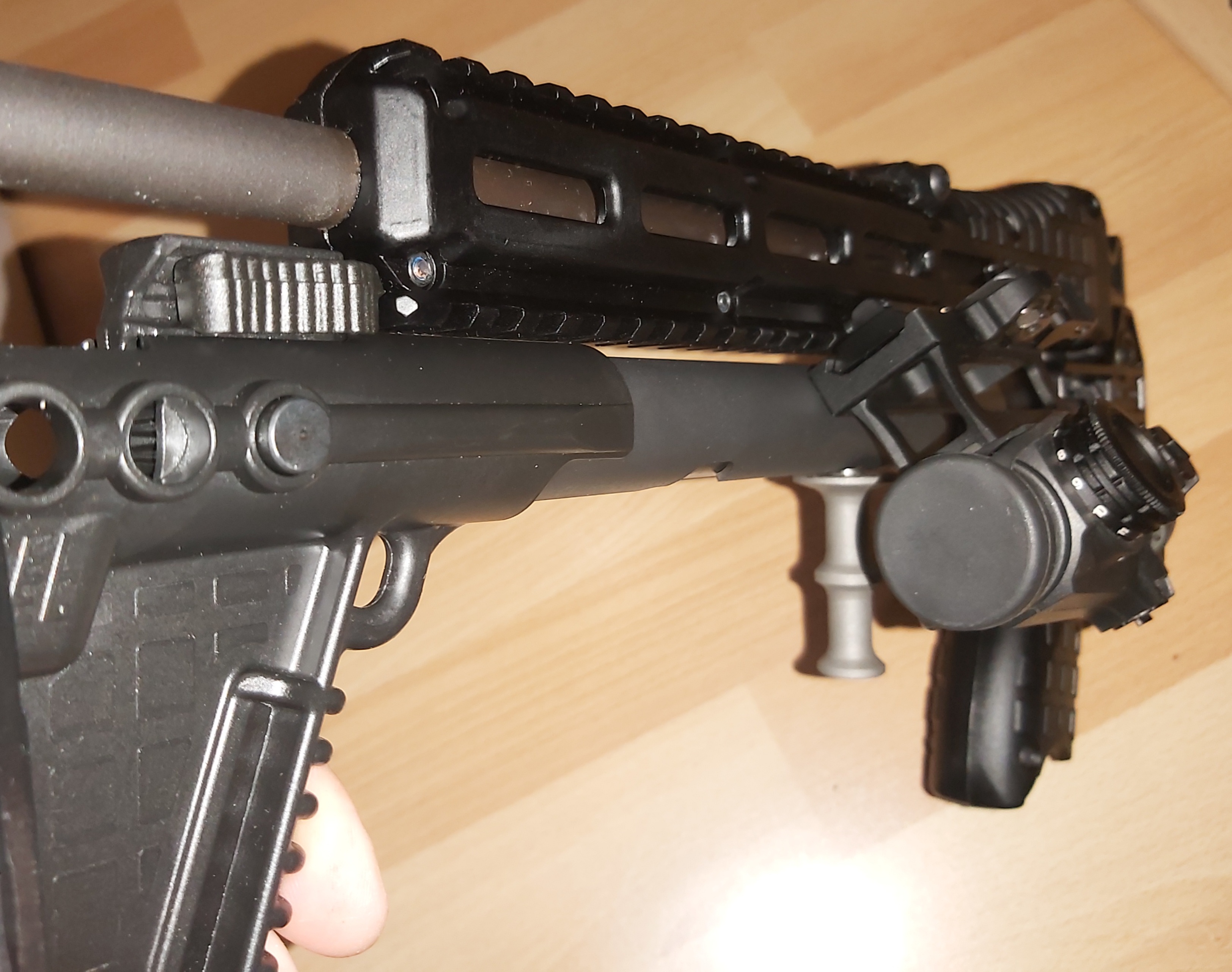

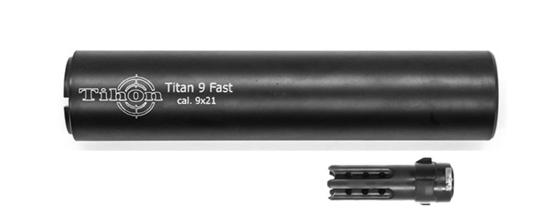

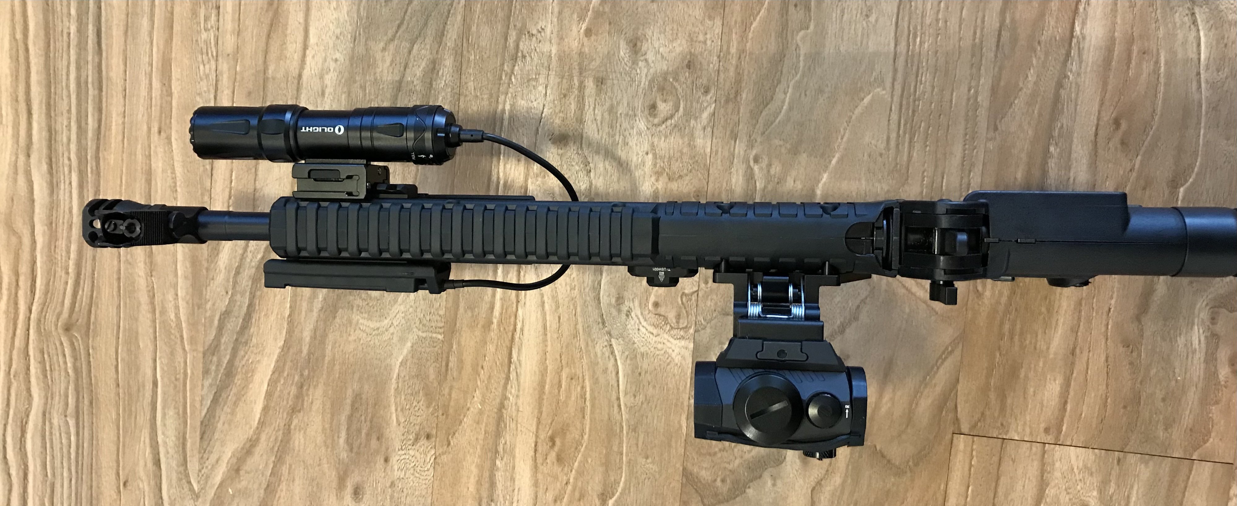

    Мой вариант обвеса: увеличенная ручка взвода, быстросъемный глушитель Тихон, точка qd антабки на цевье и вынос планки под 45. Если подобрать каллиматор узкий и высокий, то саба складывается и раскладывается без лишних манипуляций. Цена переходника- 150грн, вместо 15т.грн от фирменного

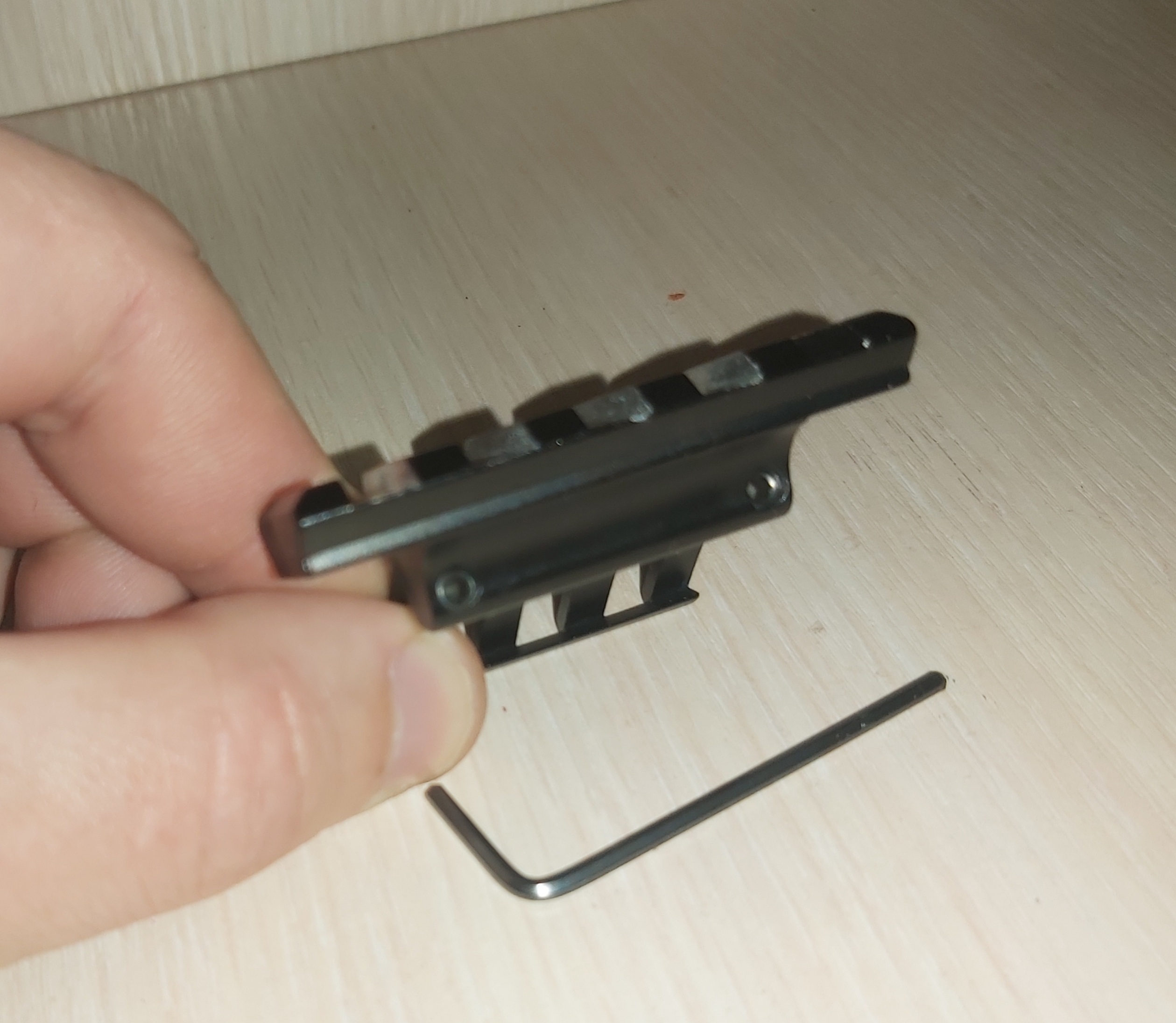

    Я брал на пром.юа за 280, сейчас именно моей модели нет в продаже, но еще одна есть запасная. Да, планку пришлось пройти надфилем, чтобы прицел сел. Как буд-то китайцы не учли толщину краски или анадирования, пришлось снять

    А можно её фото глянуть.
  15. Fazistor
    Fazistor Schütze
    15
    Можно. Запилы- это снятая краска, чтобы прицел сел.

    А где Вы приобретали планку которая у Вас между кронштейном (под коллиматор) и цевьём находиться?

    Хочу поцікавитись де дтк брали?
    akms1974 подобається це.
  18. Fazistor
    Fazistor Schütze
    15
    Я ж писал, что Тихон. Этот дтк является частью быстросъемного глушителя, можно использовать по отдельности. Типа 2 в 1. У них на сайте много тюнинга для саба и не только.

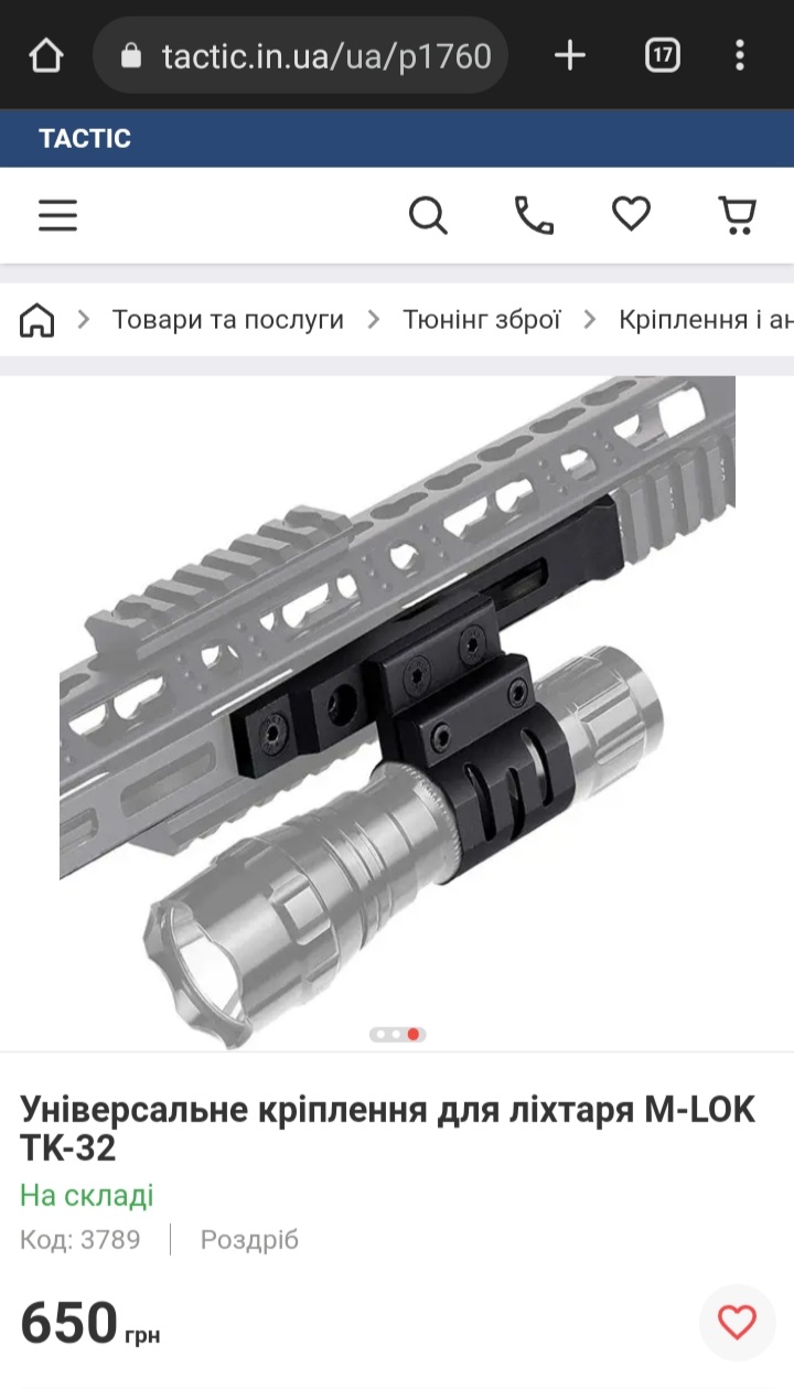

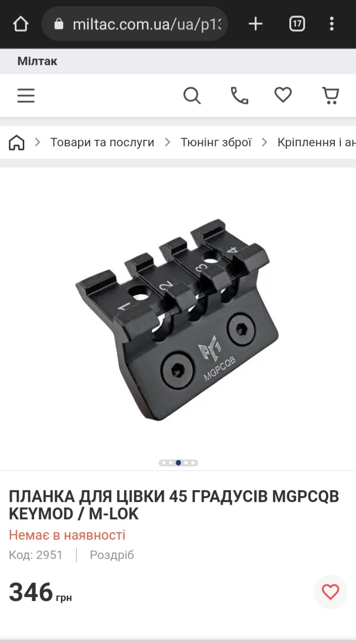

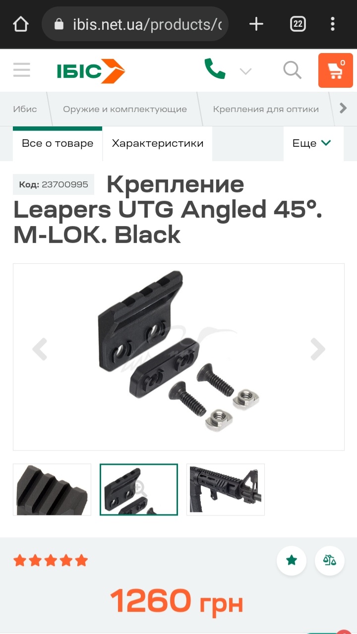

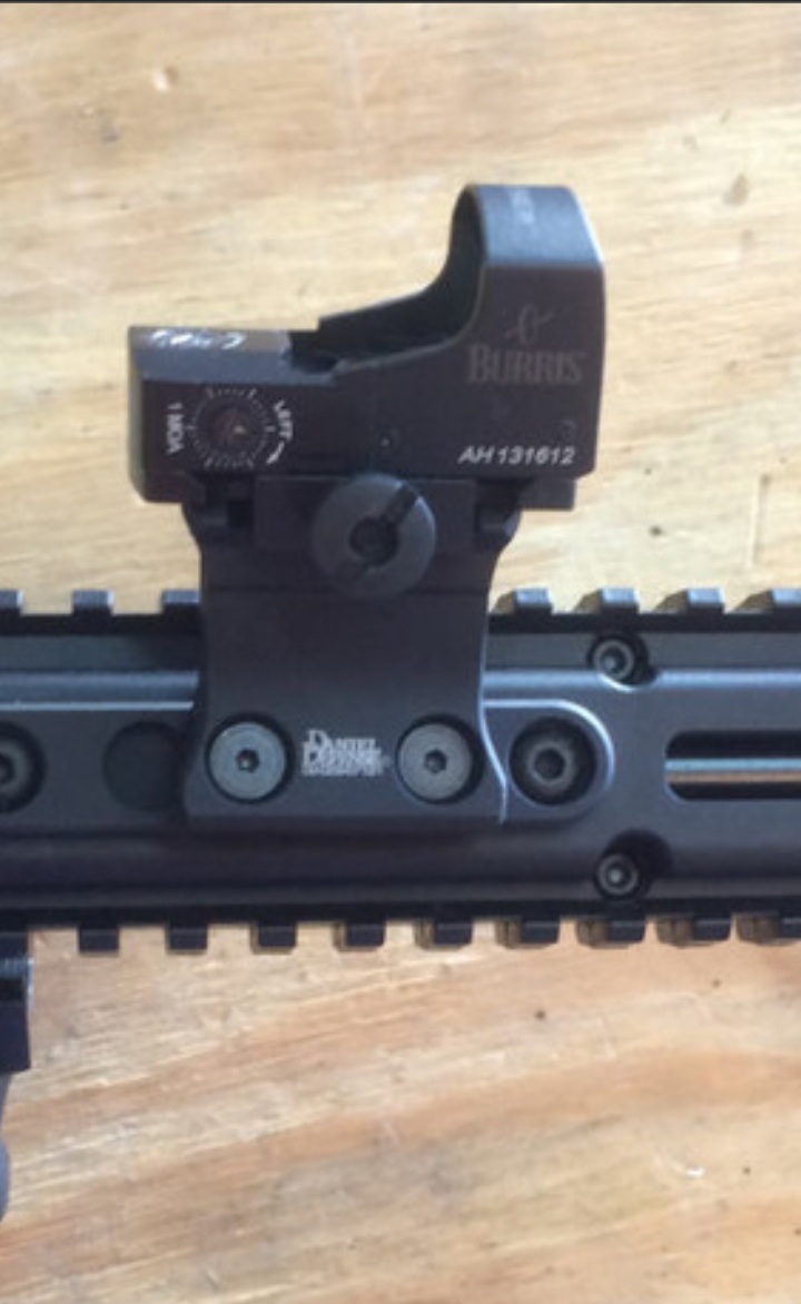

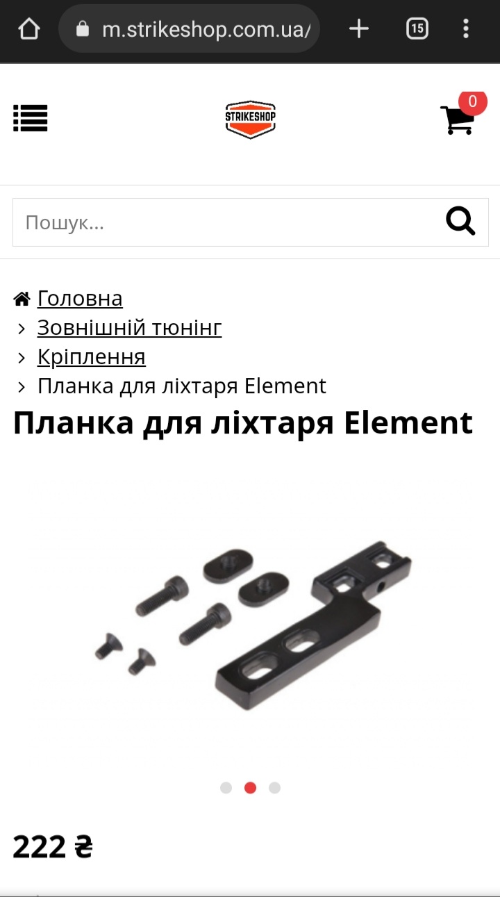

    Это не моё фото, подобные планки раньше были в продаже, сейчас их нет. Остались только такие. Но вряд-ли они подойдут.
    Screenshot_20230413-155448_Chrome.jpg Screenshot_20230413-155252_Chrome.jpg Screenshot_20230413-154132_Chrome.jpg

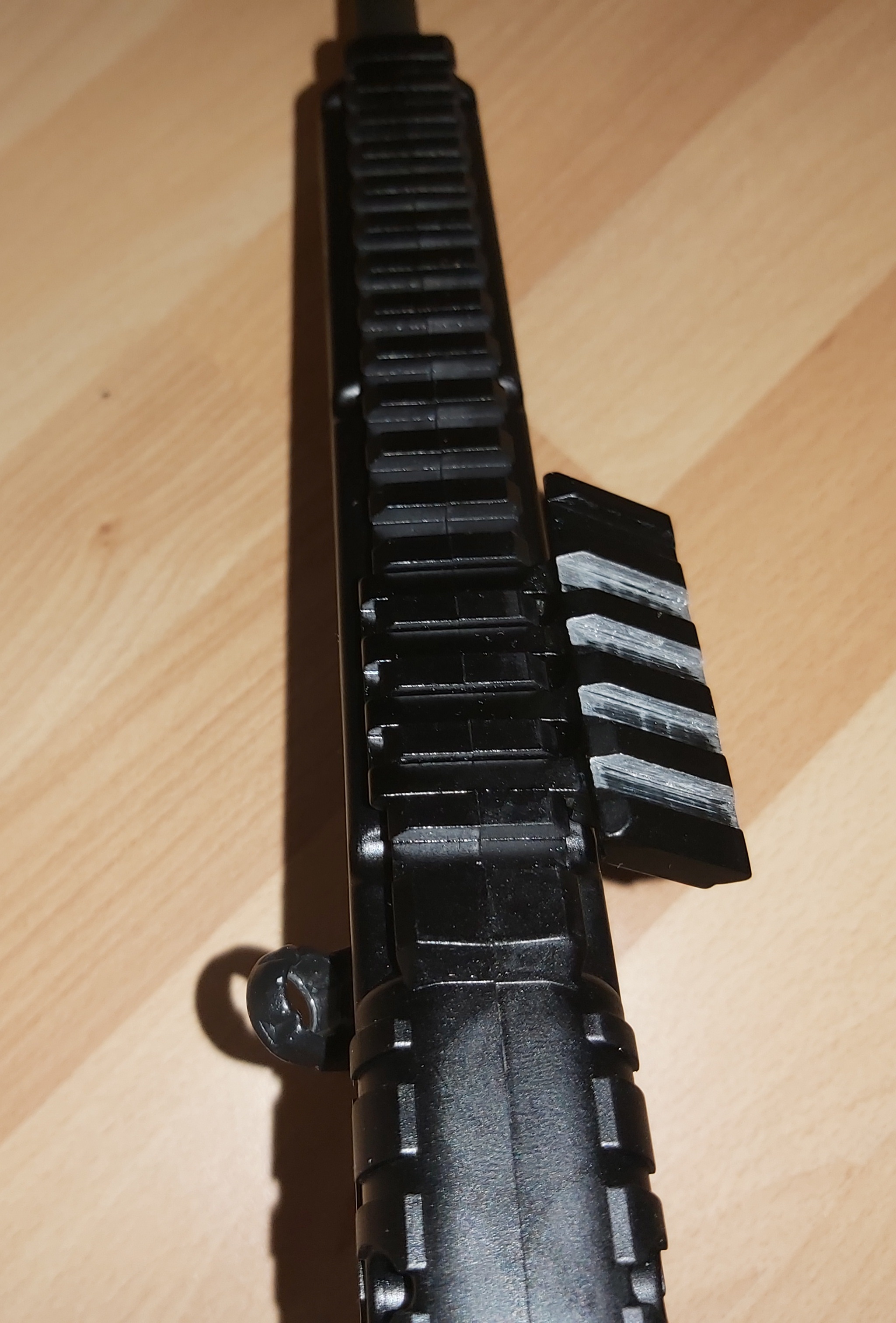

    Такую планку ставил Дядя Митя, ему не понравилось.
    Такой вариант увеличивает ширину на 35-60 мм и уже заметно випирает из сумки для переноски, но главное в таких решениях, точка коллиматора и ось ствола не совпадает.
    Разница в СТП между механическими и угловым коллиматором будет увеличивается с дистанцией.
    Например при престрелке на 15-25 м если надо будет стрелять на 50+, не получится работать выносом точки выше, попадания будут уходить правее и ниже, взависимости от положения коллиматора.

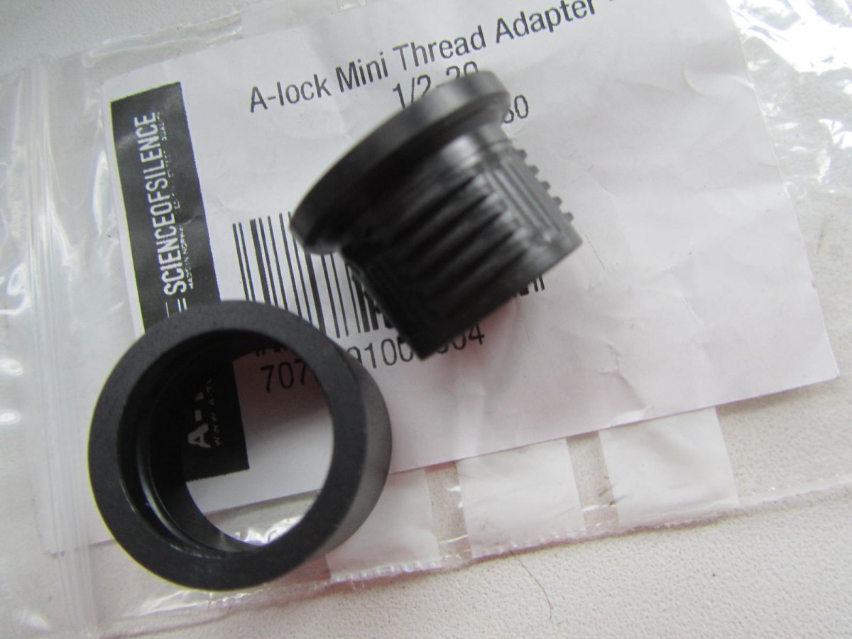

    Я срашивал у знакомых но никто не берётся за изготовление такого быстросъёмного крепления для глушителя за разумные деньги, а оригинал слишком дорог.
    Три детали переходник на ствол, защитная крышка и ответный переходник под допустим резьбу 24×1,5 например.

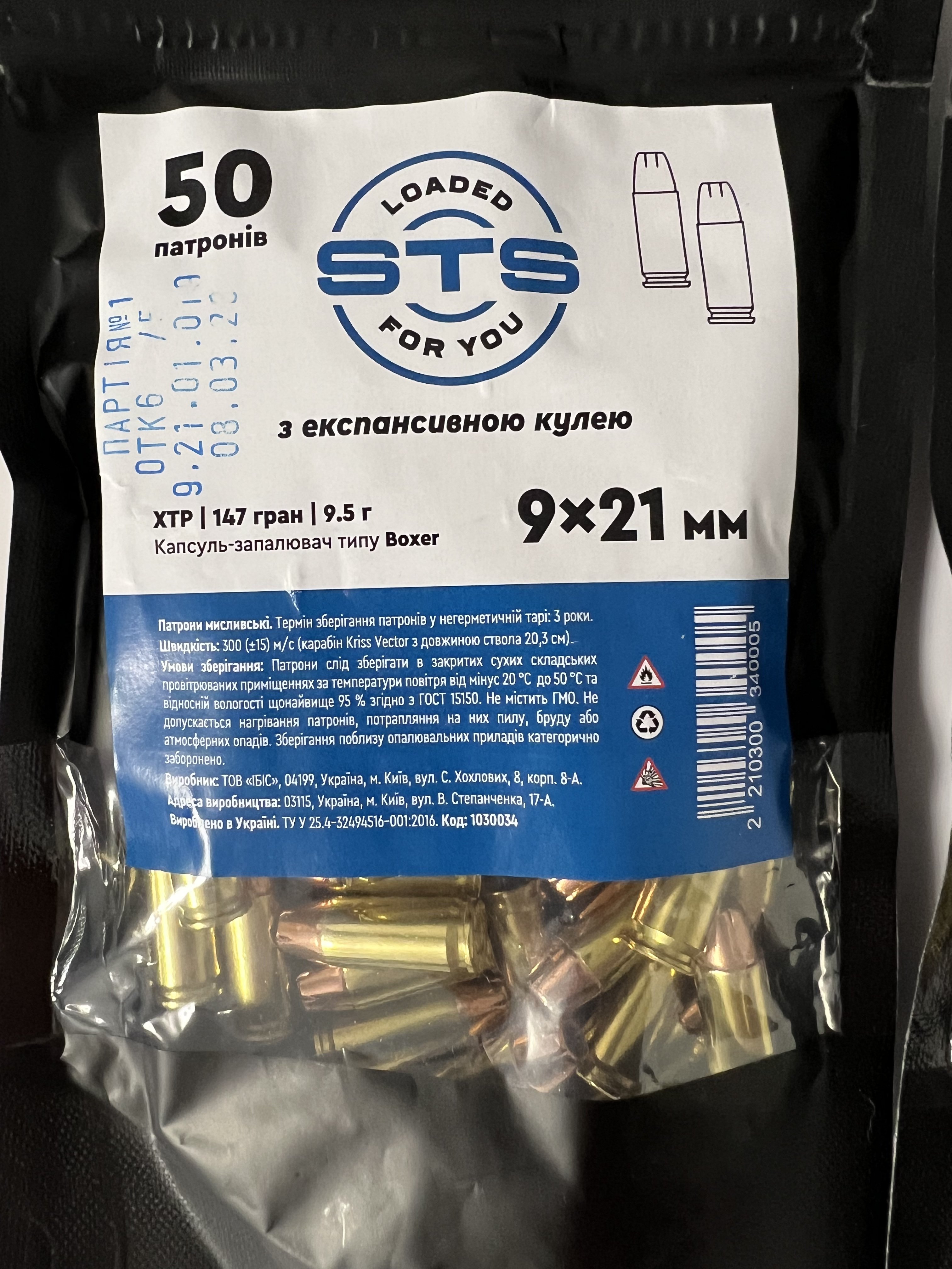

    Порівняння двох набоїв. Коротший 9х19 мм. Тут і в інтернеті писали, що довжина однакова. Як бачите, ні. Хто що думає з цього приводу?
