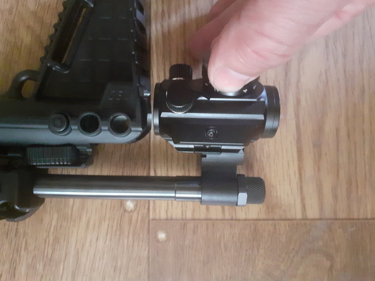

    Купил из новой партии (старая метал. гайка приклада, но верхняя планка пикатинни уже ровная), сжег 100+ патронов (Магтеч и СТС все норм, на S&B 1 из 20 был слабый накол капсуля, и часто повторно не срабатывали, в плане подачи все идеально. Впечатления такие: радует компактность и легкость, но при стрельбе ощутимо лягается и через мех. прицельные быстро стрелять не получается. Спуск мне нормально (я малоопытный стрелок, сравниваю со своей АРкой (DB-15 .223). Ставил коллиматор (кстати после снятия и повторной установки - СТП не ушла) - то стало лучше, но чуть мешают штатные прицельные. Со временем подберу коллиматор удобной формы (думаю брать не в виде цилиндра, а с одной линзой, например HOLOSUN HS510C, и сниму мушку и целик. Коллиматор будет стоять на верхней планке, и при складывании будет упираться в трубу приклада (поставлю там резиновый упор. В итоге карабин будет складываться в виде буквы " V ", по длине будет так же компактно, но чуть шире, и без фиксации штатной защелкой. Покупкой доволен, если брать его не для спорта (а может при доводке и там можно будет использовать), а для дома-семьи, для развлекательно-тренировочных пострелушек, чтоб бросить в рюкзак (кстати помещается в отсек для ноутбука) и выбраться в лес\на реку на неделю, чтоб он был для самоуспокоения = просто суперский вариант как по мне.

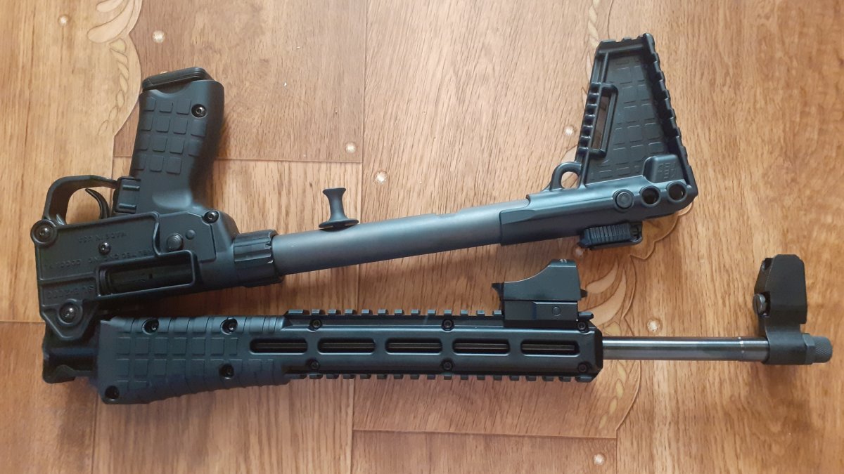

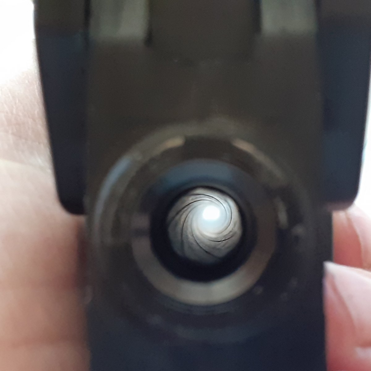

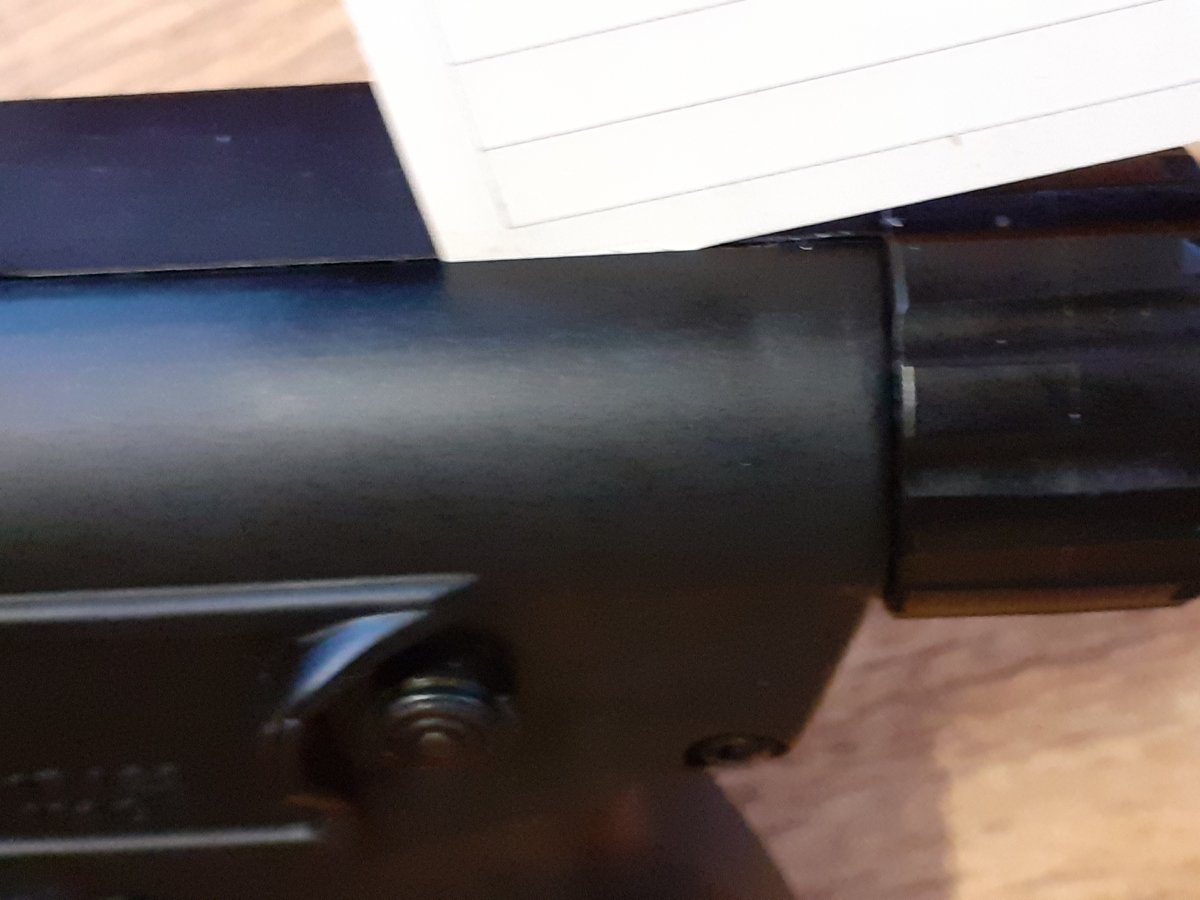

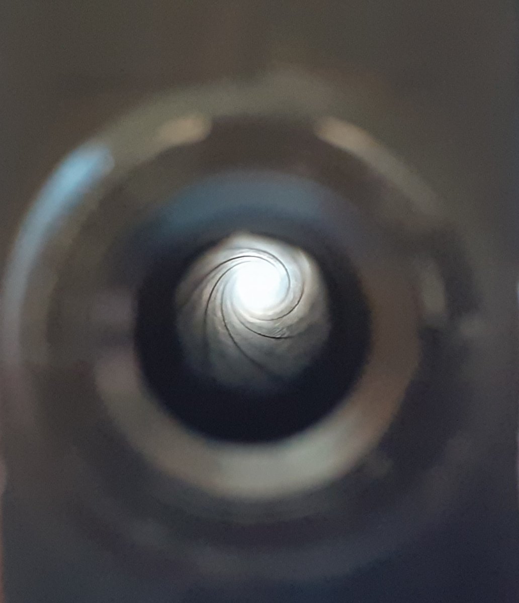

    Ещё фото зазоров толстая визитка. Канал ствола как смог.

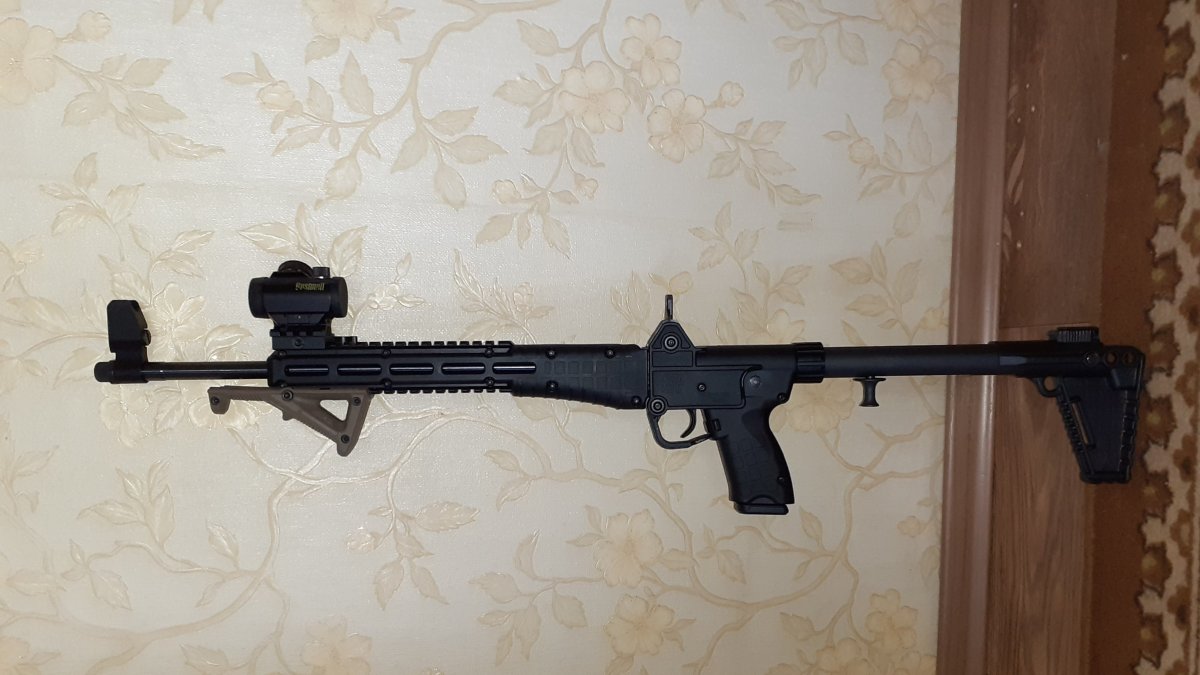

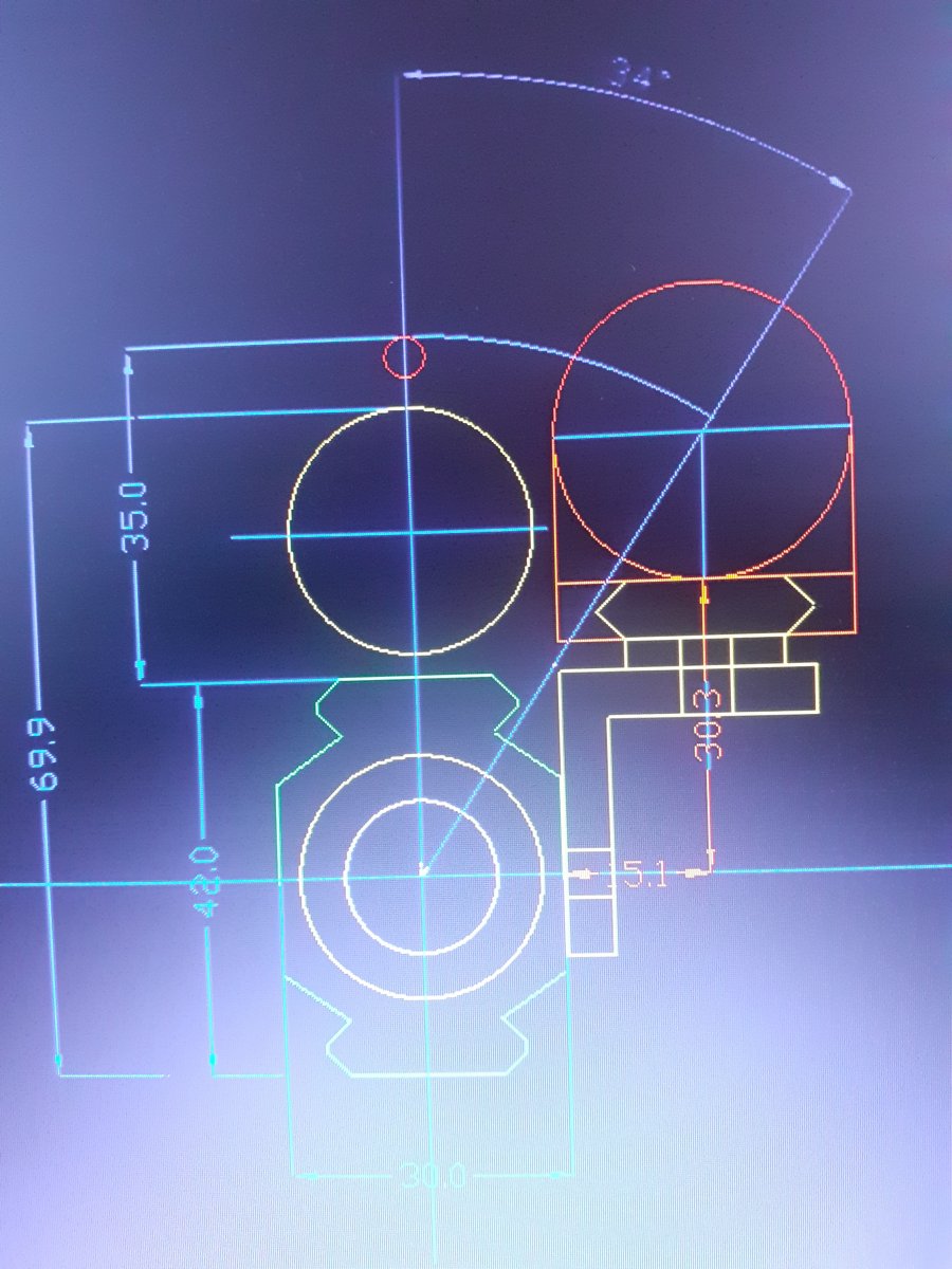

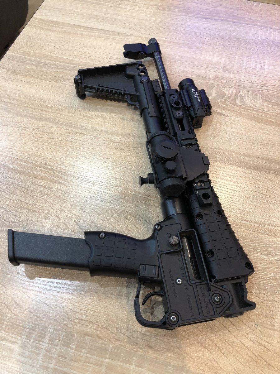

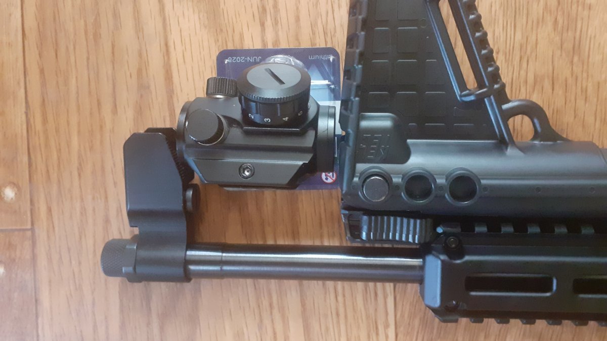

    Примерял временную угловую ручку и старый коллиматор Бушнел ТРС-25 + маут 3/4'. Высота получилась над диопртом, примерно 34 мм над планкой вивер, родные примерно 31 мм.
    Возможно стрелять как через карлик так и с родными, некоторым надо будет поиграться с высотой маунта.
    С высоким райзером 41 мм родных прицельных мне не видно.
    20200802_133737.jpg С высоким 41 мм мне не видно прицельных. С открытым валиком надо потбирать маунт, складывается будет примерно так.

    Ствол как и у всех КелТеков шершавый, хотя на амерофорумах некоторые утверждали что у них зеркало. Понимаю конечно, что у всех своё понимание зеркала.
    Интересно почему у вас такая гайка, на остальных фото из последней партии гайка старого образца.

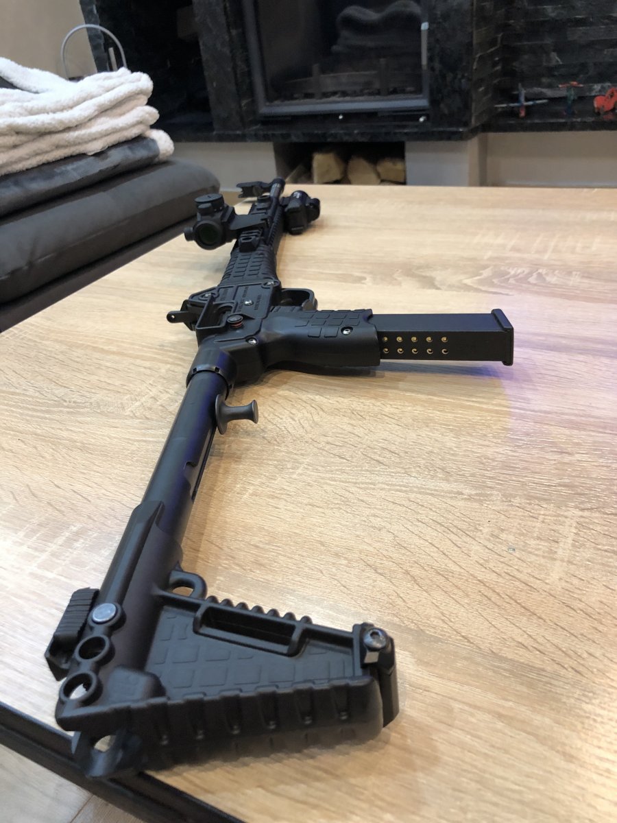

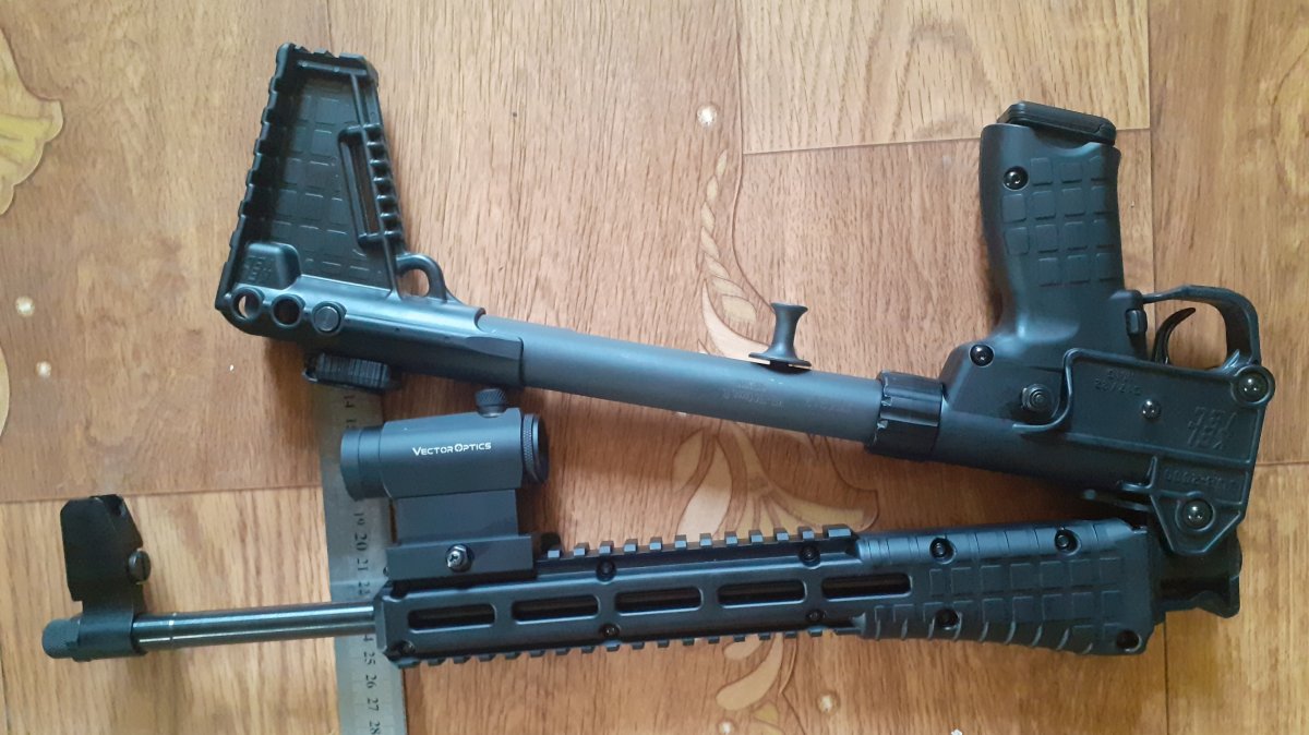

    Ещё вариант крепление на ствол, но только с коротким прикладом.
    Второй вместо мушки с выносными угловыми 45° прицельными.

  15. АЛЕКСЕЕВ
    АЛЕКСЕЕВ Oberstleutnant
    16
    30.606
    А угловую рукоятку, это специально так далеко поставили?

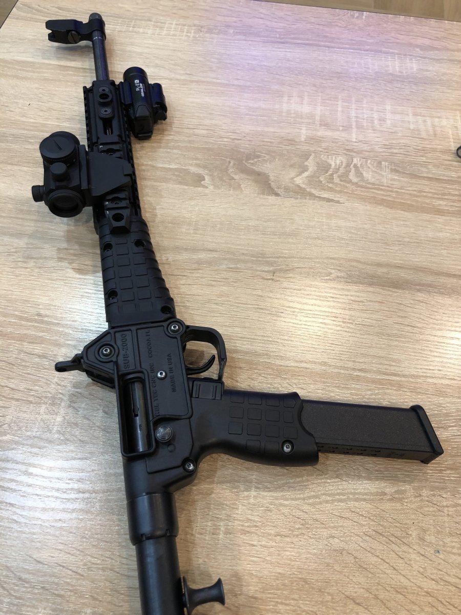

    Я полгода танцую с бубном вокруг коллиматора на Келтек. И наверно каждый владелец должен пройти этот процесс. Единственный приемлемый вариант пока для меня это закрытый коллиматор на боковом кронштейне 30 градусов. Сейчас снял его вообще, стреляю с удовольствием с родных открытых аппертурных прицельных. При стрельбе с открытыми двумя глазами точность не хуже чем с коллиматором. Кстати вчера от души пострелял экспансивными СТС. Бутылки с водой разрывает.

    Как для меня (ИМХО конечно), коллиматор на Келтек наверное будет лишним вообще. Если это оружие самообороны, то оно должно быстро приводиться в готовность и не загромождаться лишним обвесом. Фонарь - маст хэв.

    Да, для "магпуловского хвата" мне не хватает длины цевья.

  19. Стрелок1
    Стрелок1 Stabsfeldwebel
    1.197
    Одесса-Мама
    Перед тем как решится покупать фирменный кронштейн за более чем 2 000 гр. Хочу поэкспериментировать с высотой и расположением.
    "Уголок" на M-Lok и планка Вивера.
    flanker22 та Moidodyr подобається це.

    Есть в этой схеме ещё один важный момент. В том месте где коллиматор одевается на планку кронштейна часто присутствуют выступающие части в виде шляпок винтов, утолщений и тд. Кроме того рычаги быстросъёма иногда стоят на левой стороне. И все это мешает складыванию. Все это надо учитывать.

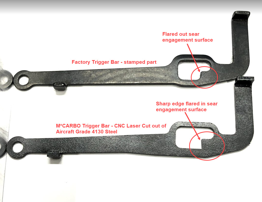

    M-carbo есть буфер вроде полиуритановый.
    Для АРки есть тритевые и светособирающие мушки.

  26. Стрелок1
    1.197
    Одесса-Мама
    Если вот так переделать тягу шептала.
    Для САБ 1 был такой кит по уменьшению хода спуска.
    То можно обойтись без набора M-carbo.
