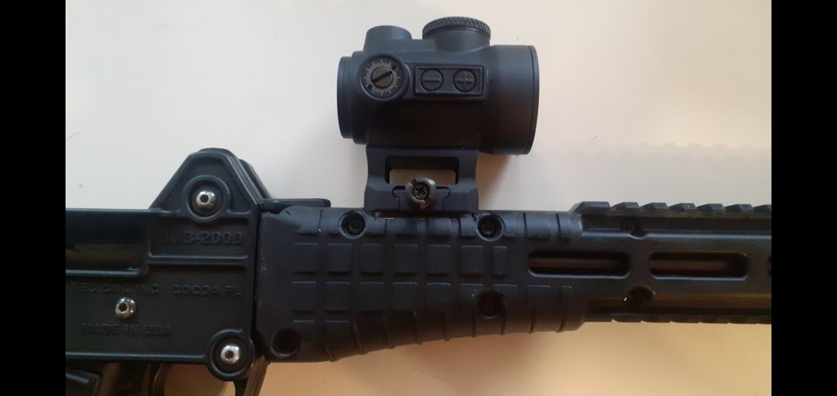

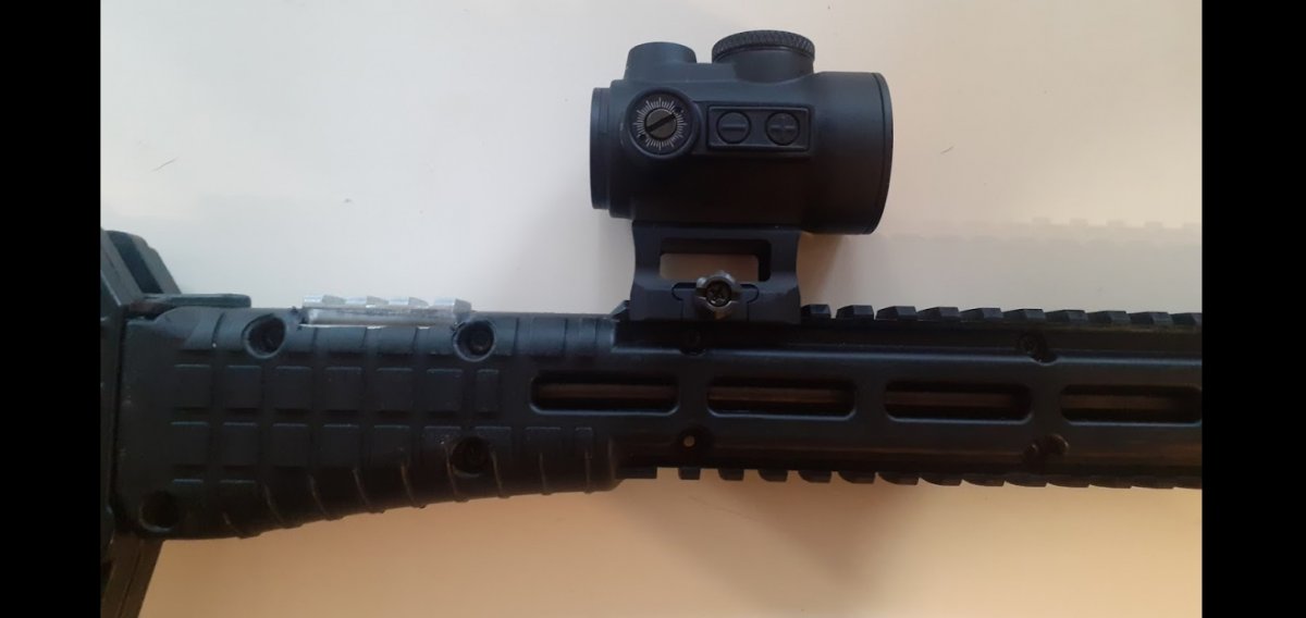

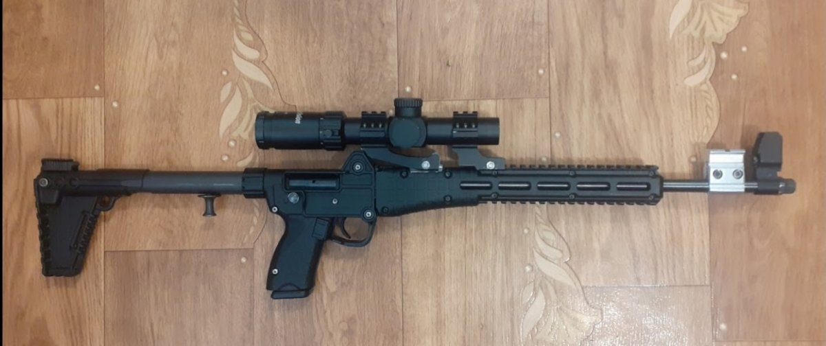

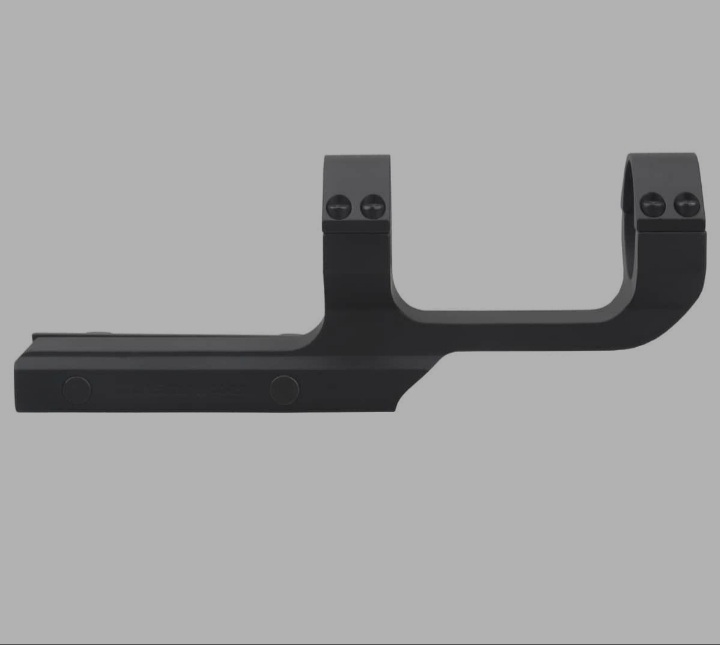

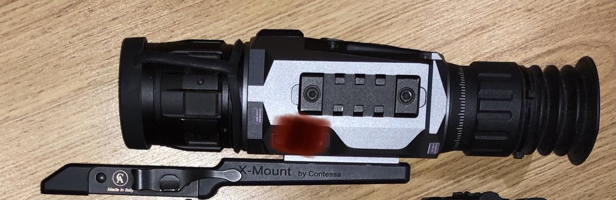

    Вау! Какая громоздкая и неустойчивая конструкция! Эти консоли еще...:(
    Уточните пожалуйста по ограничениям.
  4. Alexonheat
    Alexonheat Obergefreiter
    158
    Kiev, Ukraine
    «Неустойчивость» - это вы как прощупали на расстоянии?;) не нравится - то такое, на вкус цвет фломастеры у всех разные
    Ограничения - поставьте цифровой прибор с удалением зрачка пару см и попробуйте дотянуться чтобы что-то увидеть

    Визуально.
    Речь о кроне с выносом?

    Со стоковым цевьем стп плавала с тяжелым прибором (900г)…
    С этим - все стало в норму…
    Это не высокоточное оружие;) для дозвука 100м потолок… там потом поправки огромные… а со сверхзвуком не пробовал покорять дистанции

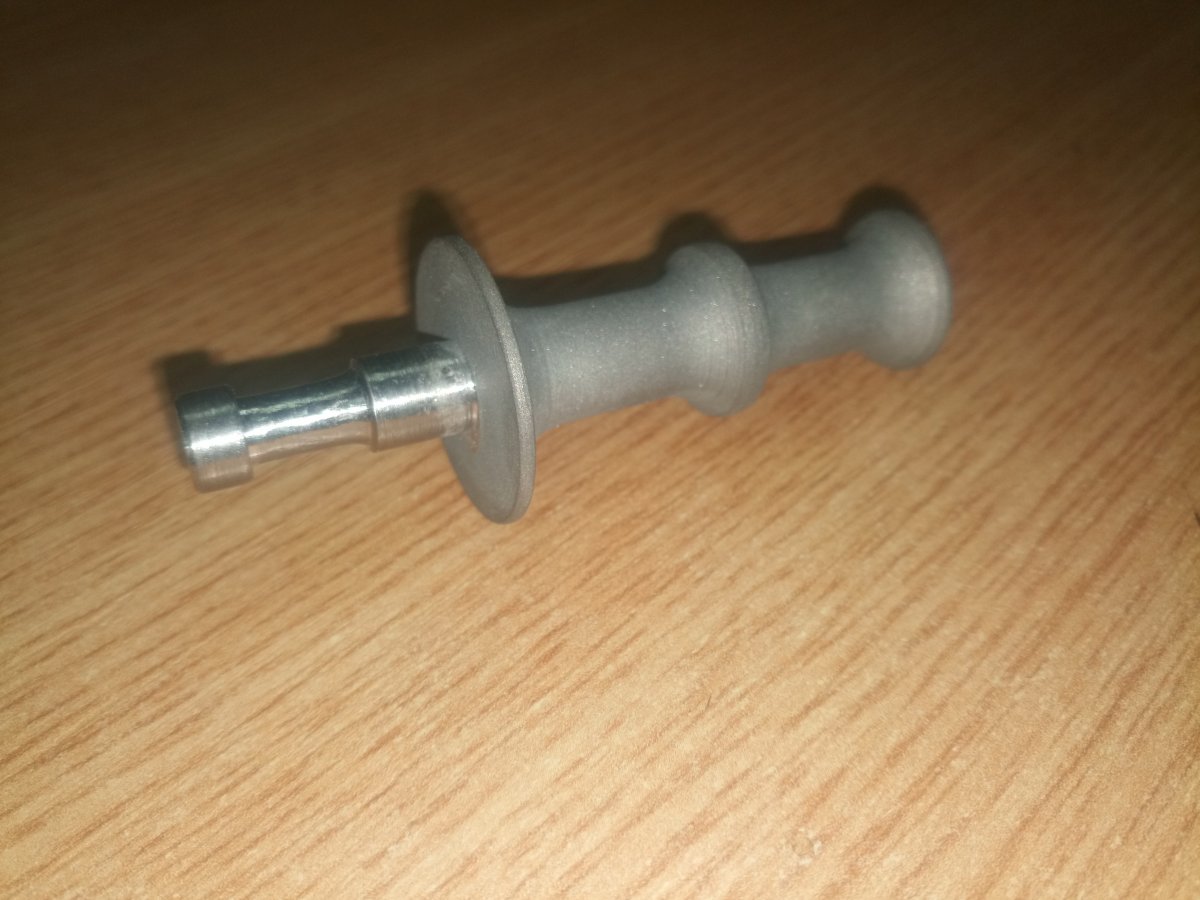

    И я свою ручку от Тихона забрал с НП, фото прилагаю. Всё стало сразу как надо, без подгонки. Меня всё устраивает. Качество обработки даже на глаз лучше, чем на предыдущих фото. Либо то попался брак, либо производитель улучшил качество обработки
    Хочу отметить, что перезаряжать действительно стало удобнее.

    С загонником Саб более гармонично смотрится! ИМХО. Хотя кронштейны консольные... эмм...мдаа.
    А вот огромная короткая бобышка коллиматора, смотрится каким-то чужеродным предметом, смещающим баланс. Опять же, ИМХО.

    Дак, в том же и проблема, как подвигуть прицел к рукоятке! Без консольных кронов, или колхоза с планкой пикатини, не обойтись, при этом, консольные хроны не обеспечивают достаточной жесткости и устойчивости конструкции.:(

    Для подобных моноблоков с большим выносом можно приколхозить поджимной-регулировочный винт в районе заднего кольца, шат будет намного меньше.
    Но коллиматор НАМНОГО легче и компактнее.
    Да и стрелять далее чем на 100 м можно только по большим попперам.
    Yuber нравится это.

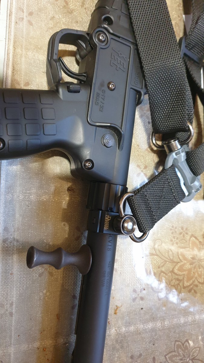

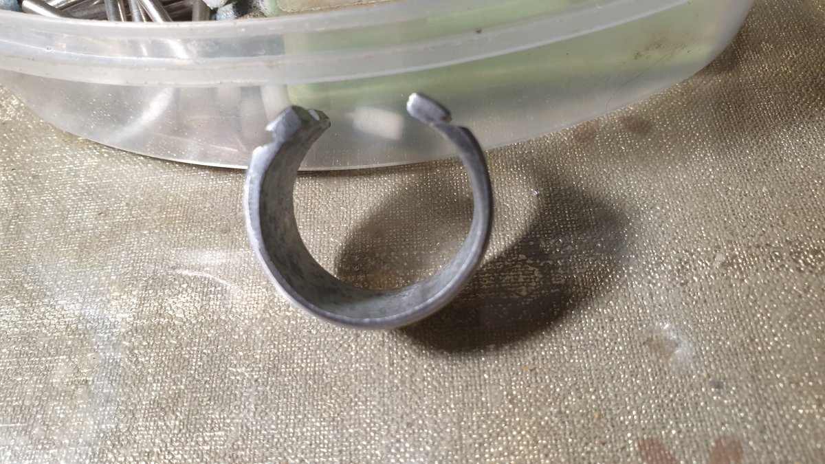

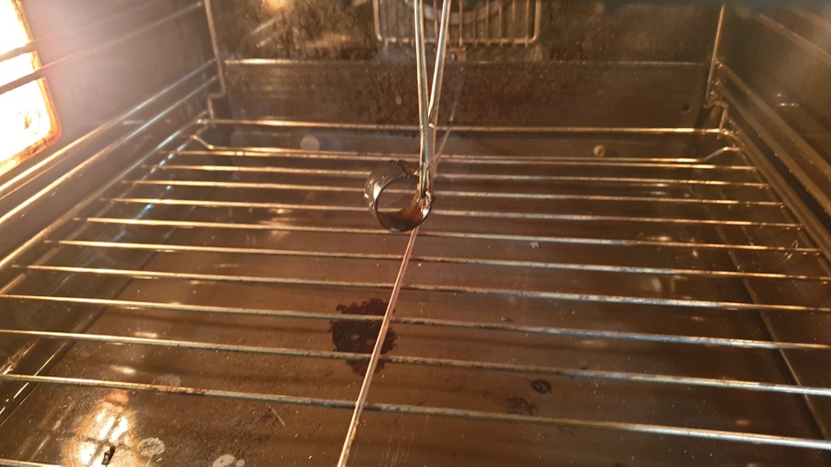

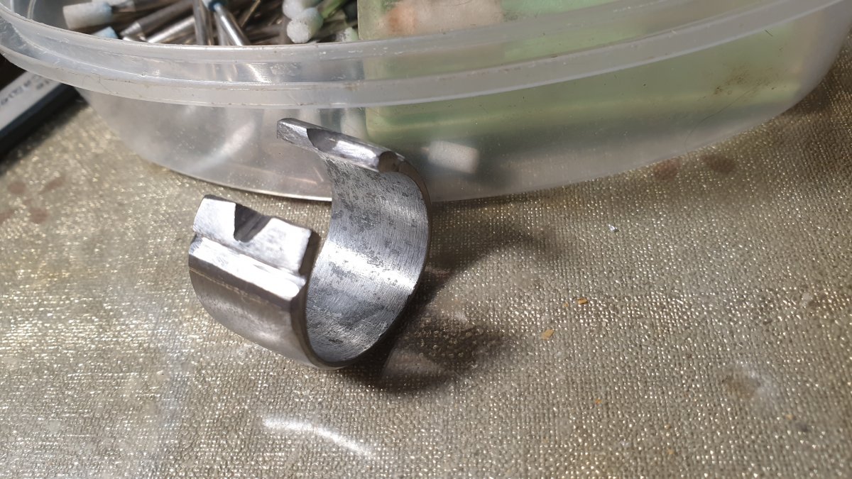

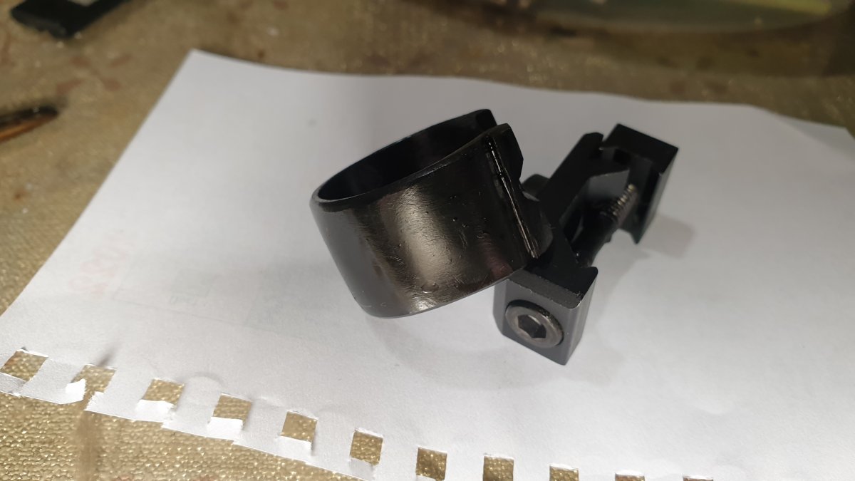

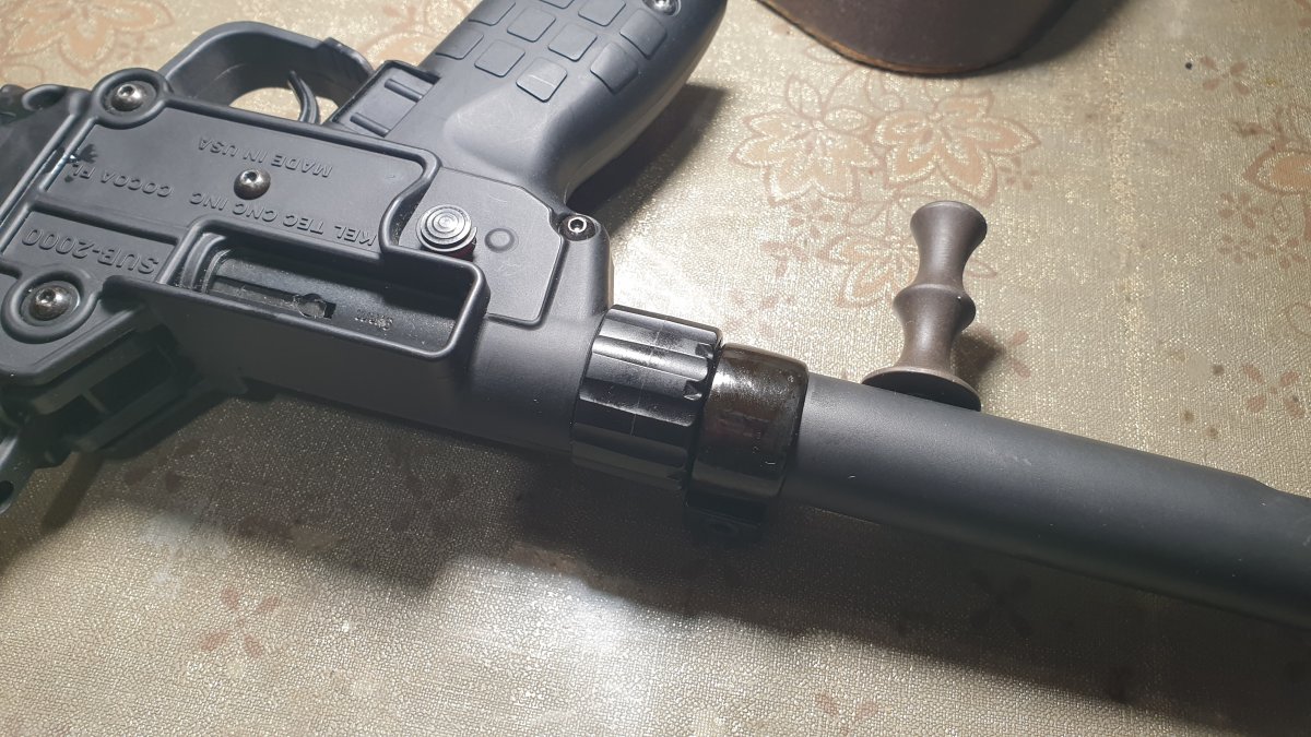

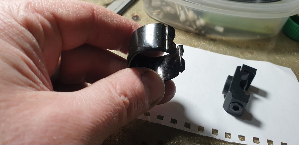

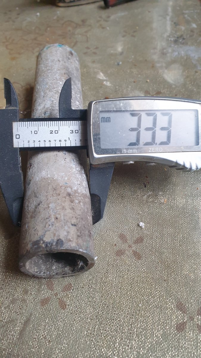

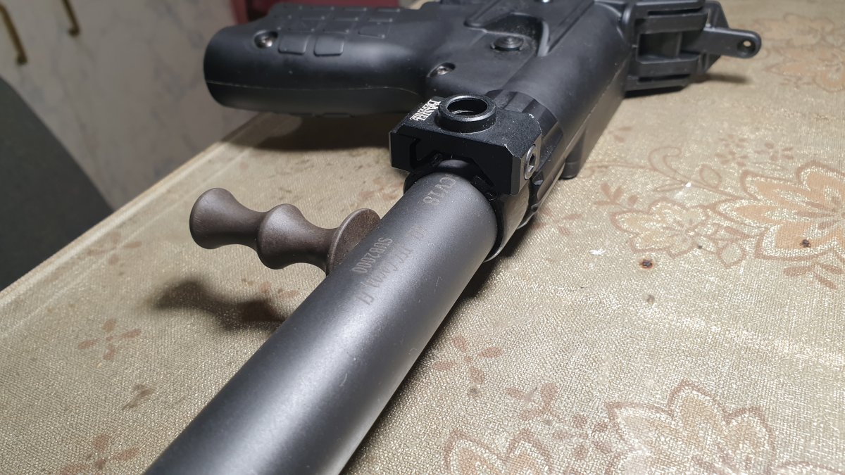

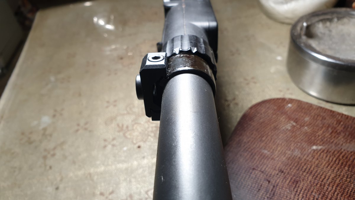

    Из тюнинга наверное самая востребована антабка крепления одноточечного ремня . Но дорого... Бесплатная идея бомж - проекта: 20220203_125620.jpg кусок дюймовыой трубы свободно валяющийся на поверхности двора ( в моём случае толщина стенки 3мм и внутри 27 мм ) .отрезаем от неё 18 мм и делаем вот такую деталь 20220203_224327.jpg 20220203_224348.jpg в процессе из кольца вырезали 17мм и обклепали на головке из набора ключей до нужного внутреннего диаметра 25мм а дремелем сделали канавки под крепление антабки с али ( стоит от 30 до 300 грн в зависимости вида и жадности продавца ). Дальше воронение, но я поколхозил... быстрое черчение от " Балистол " и пару слоёв льняного масла запечённые в духовке 20220203_233355.jpg получается готовое изделие 20220204_002219.jpg Screenshot_20220204-002417_Gallery.jpg ВСЁ ! 20220204_010413.jpg 20220204_010446.jpg даже номер видно при таком монтаже 20220204_010355.jpg

  22. Yuber
    Yuber Leutnant
    6.302
    г.Днепр
    Дак, а как ремень то за нее цеплять?o_O

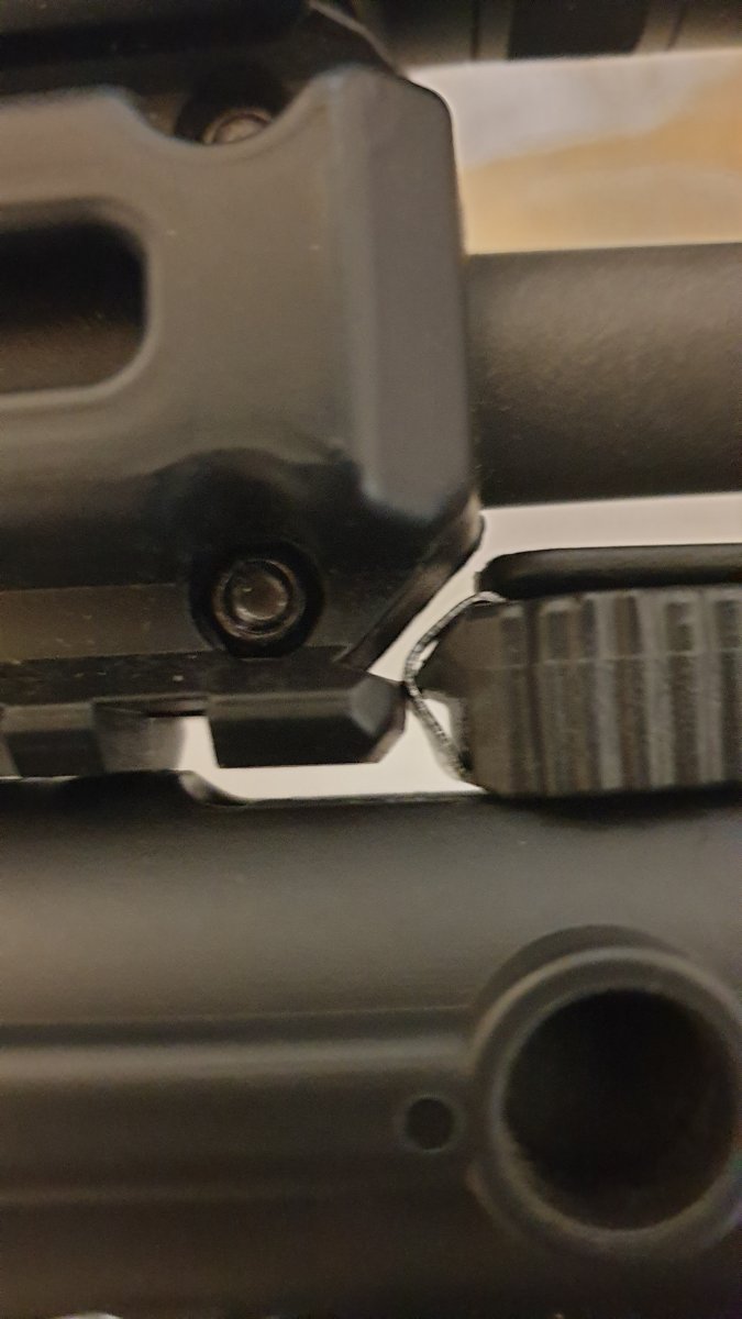

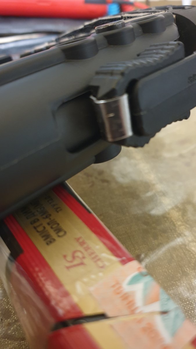

    Ещё одна доработка. Раздражало нащупывать защёлку для открытия. Кусочек нержавейки 0.5мм толщина всё решил. Теперь просто тянешь и открываешь . Само не отщёлкивается, даже если перевернуть и хорошо потрясти. 16440047262513235383146938712205.jpg 16440047697348900246446831460854.jpg
