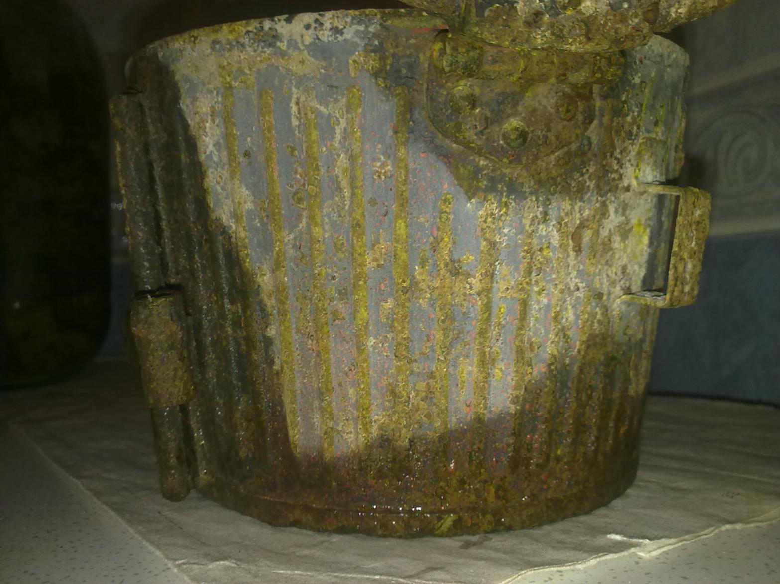

    Чищу щеткой для посуды она мягкая а другой пока нету.

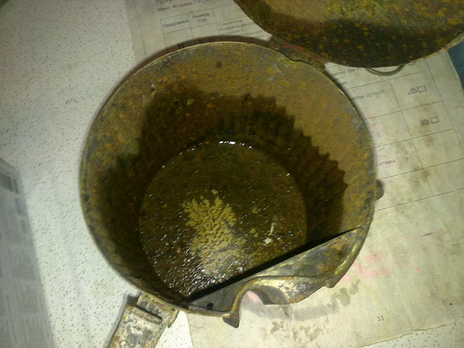

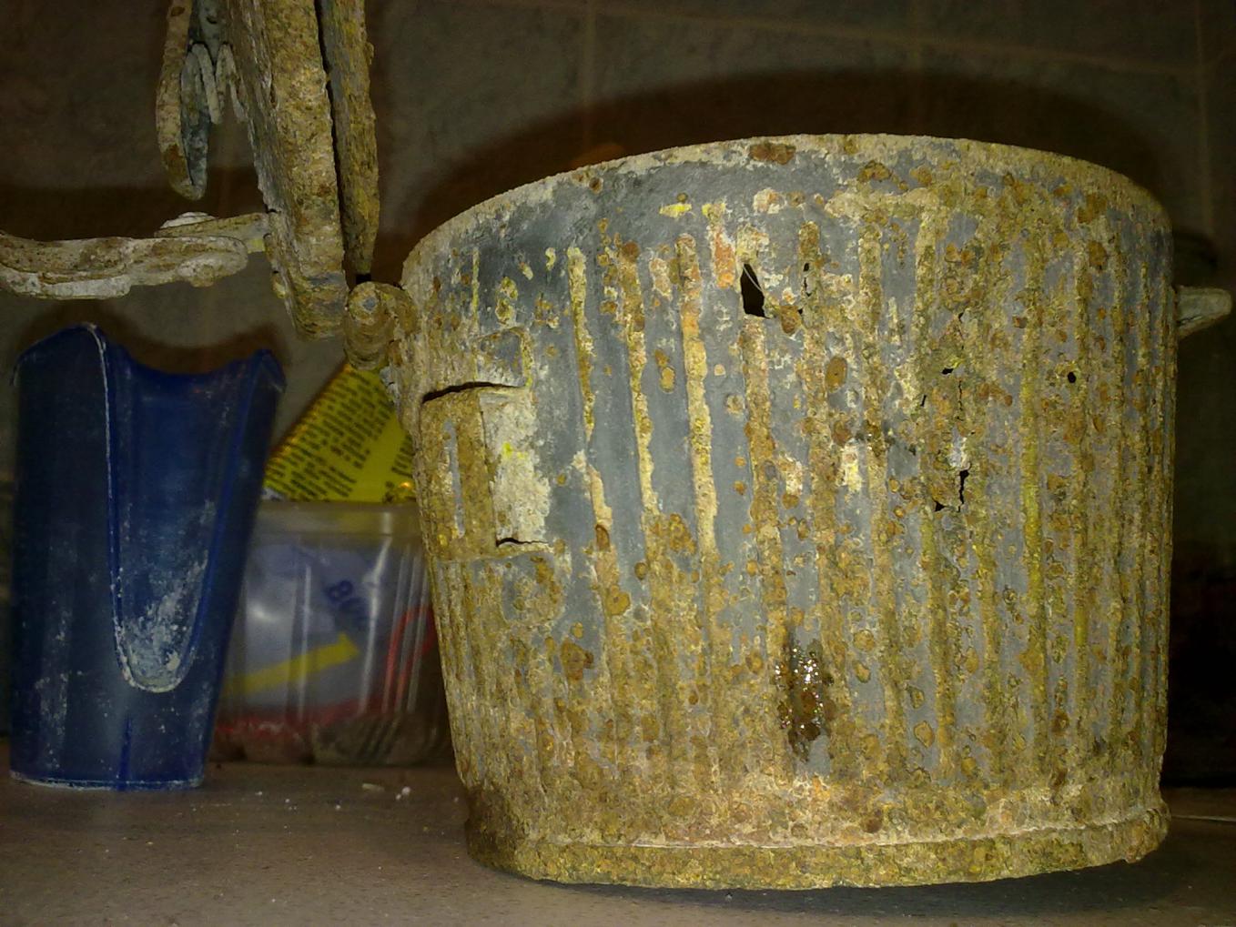

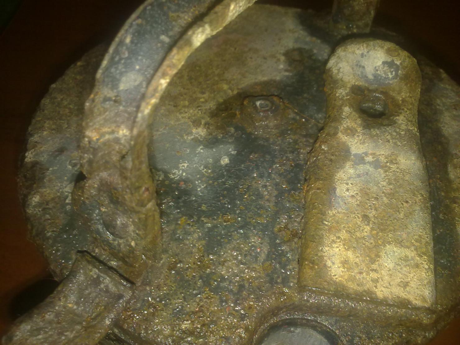

    Есть еще вопрос не могу открыть крышку кекса, может еще надо подождать, может ВД-40 брызнуть или еще чем-то смазать как думаете?

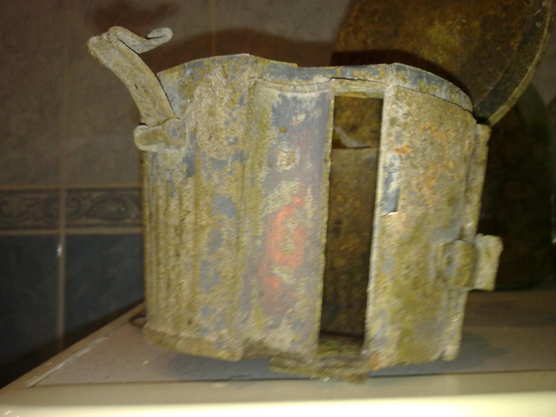

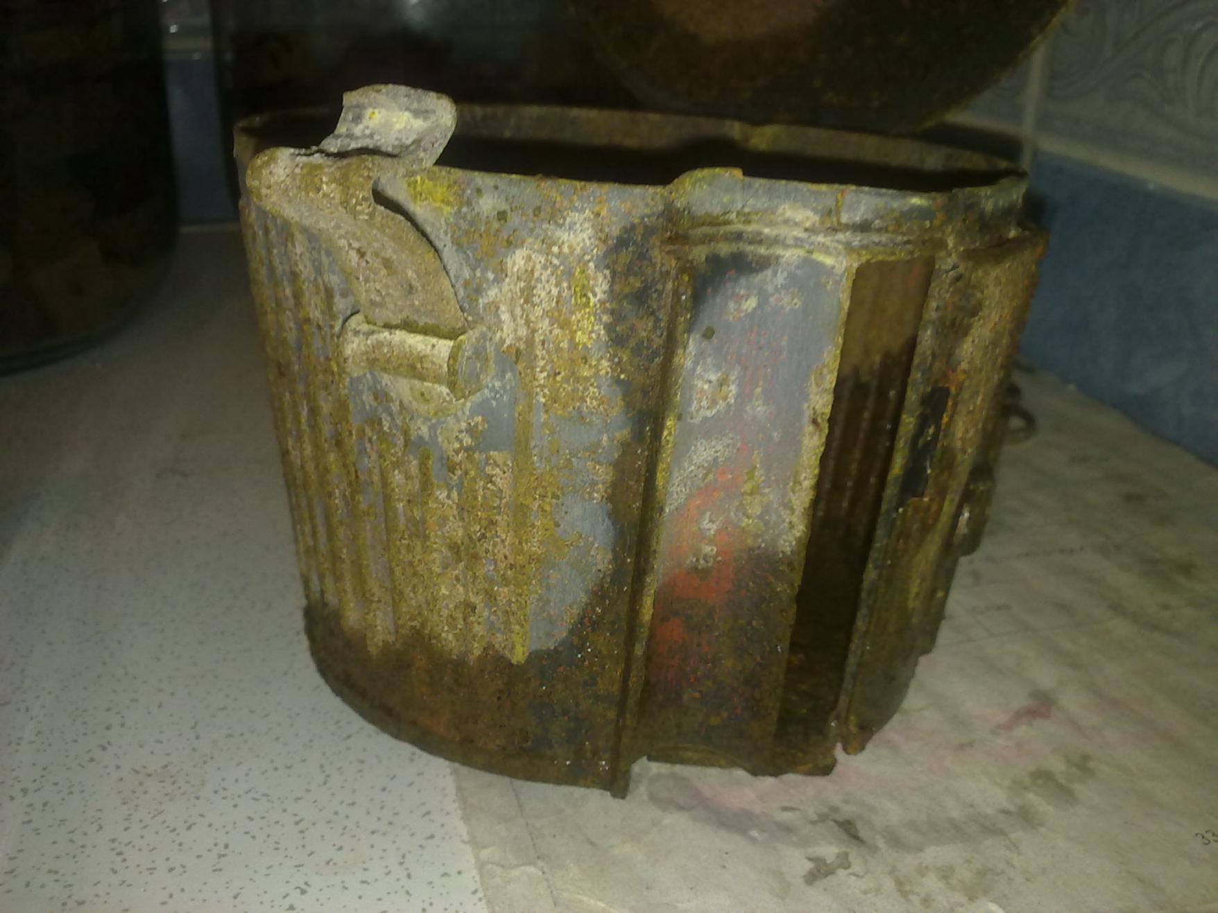

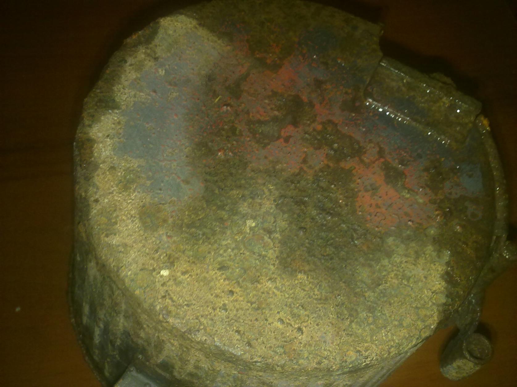

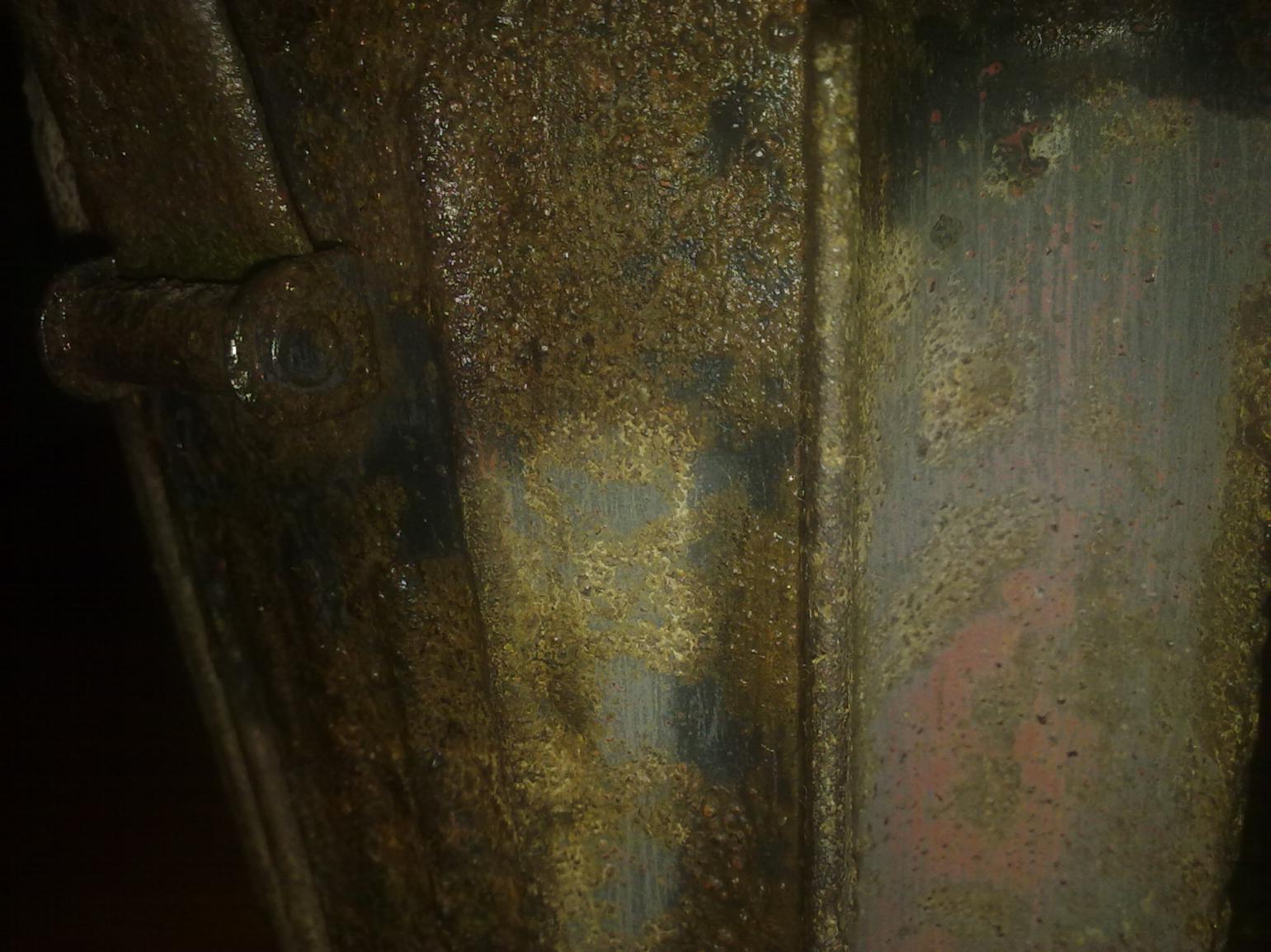

    Итак, что это за красная краска которая вылезла под черной? Что делать дальше?
    Как кто думает возможна ли реставрация?
  6. Shpagin
    Shpagin Leutnant Клуб взаимопомощи
    2.724
    Крым, Украина
    Обычный грунт, на многих девайсах попадается.

    с начало убери вокруг шарниров немного ржавчины, а потом пшикни ведешки и начинай ее шевелить, неспеша

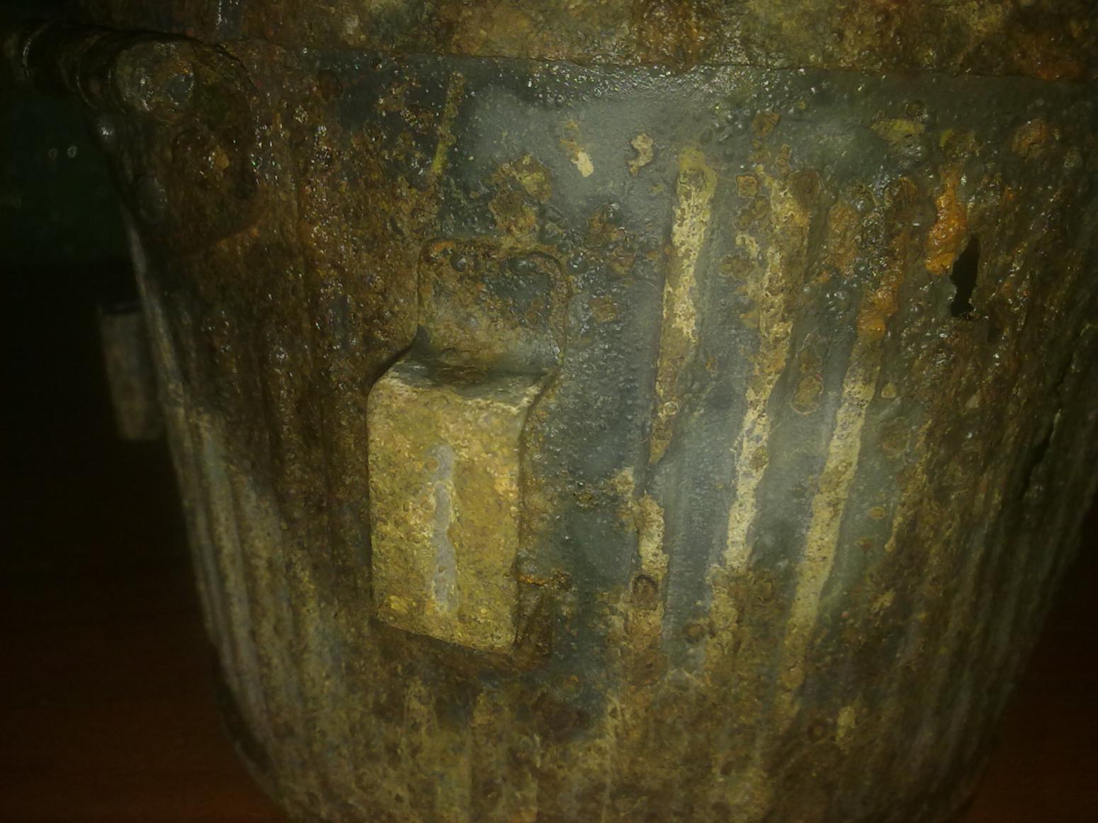

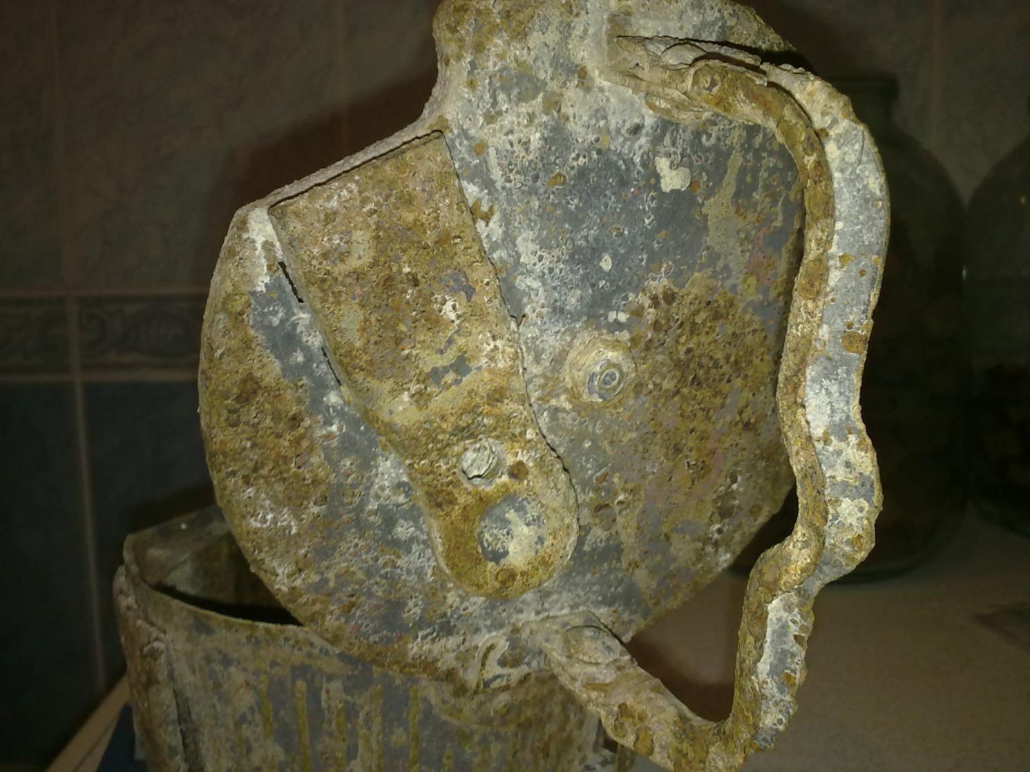

    Вот что вышло после ночи в слабом растворе щавельки, вроде лучше появилось чуть побольше краски, разработался шарнир.
    Что делать дальше? Можно ли использовать вместо щетки наждачку 0?
    Также остался открытый вопрос про окраску мины, ПОМЗа и взрывателя на них.

    наждачку только на мертвых участках можно использовать

    Посмотрел ваши пропорции и удивился, я на 6 литров 2 ложки положил и через час уже половины ржавчины небыло!

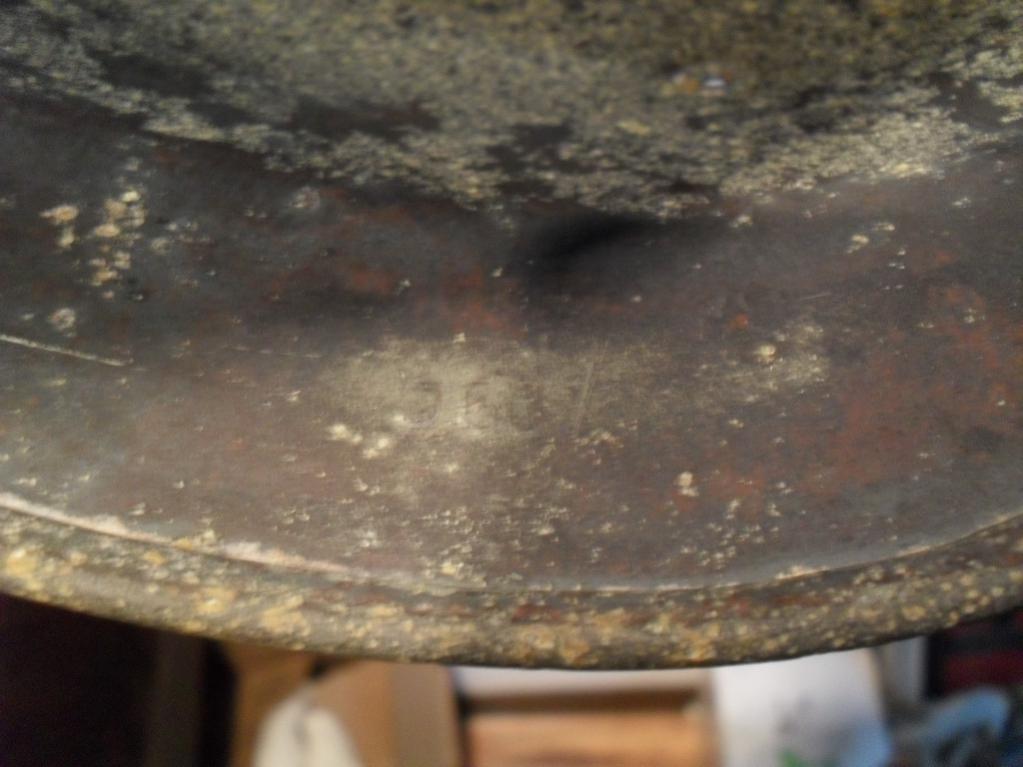

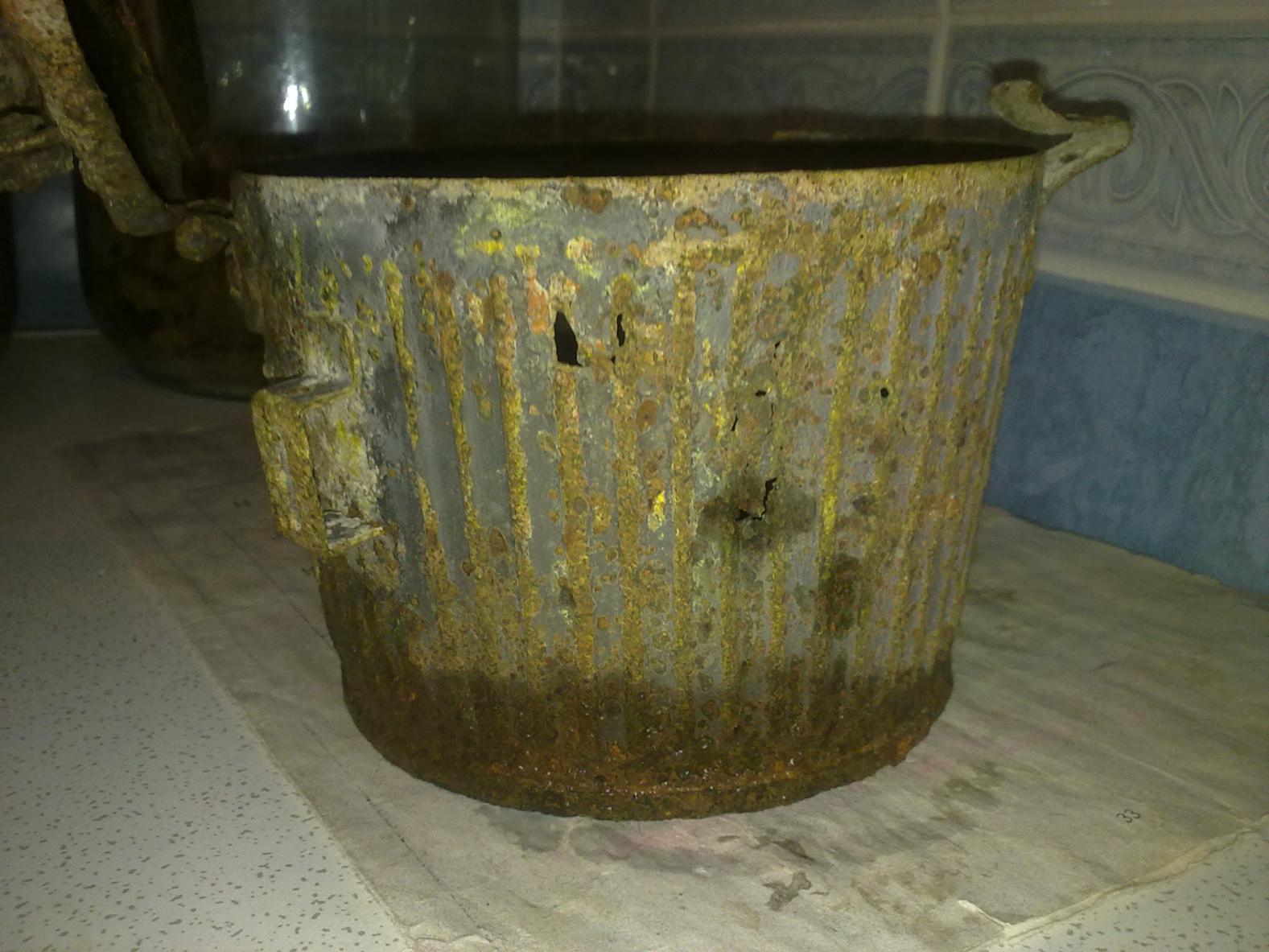

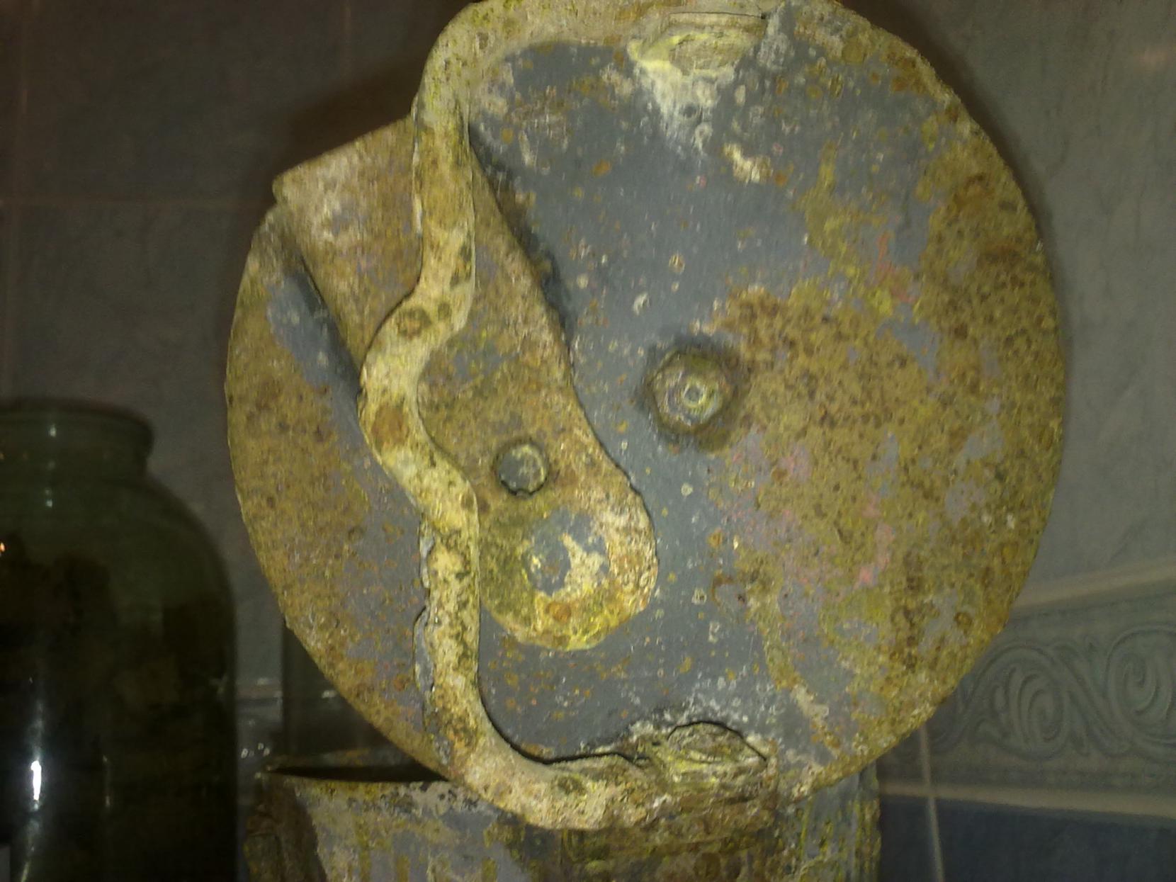

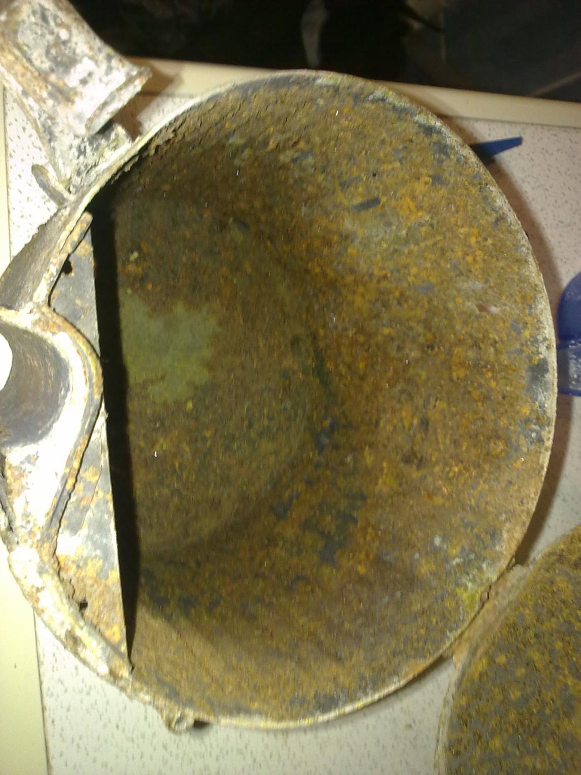

    Вот что получилось после суток в щавельке! Помойму лучше, что скажете?
    Дырочки на 3м фото единственные что появились, так металл очень крепкий и не тонкий!
