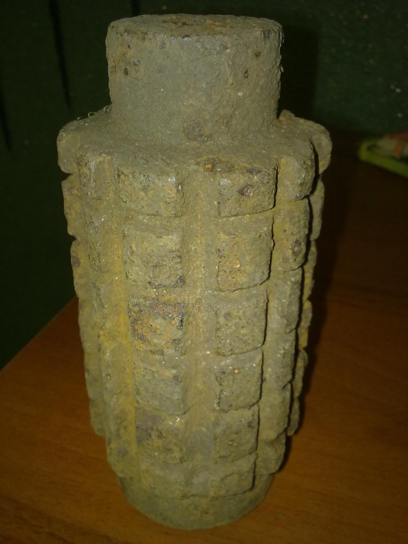

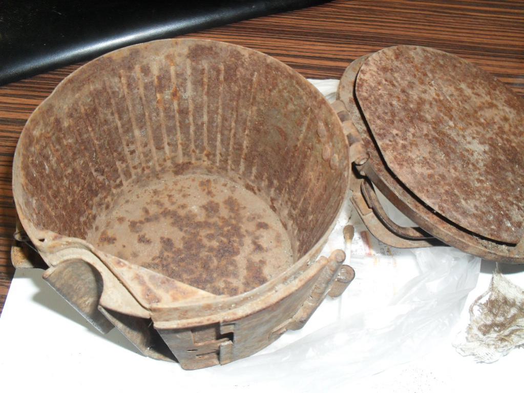

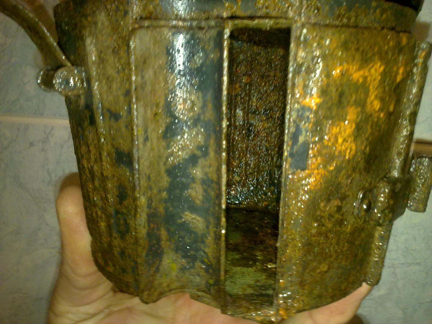

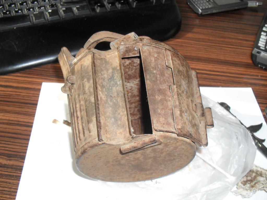

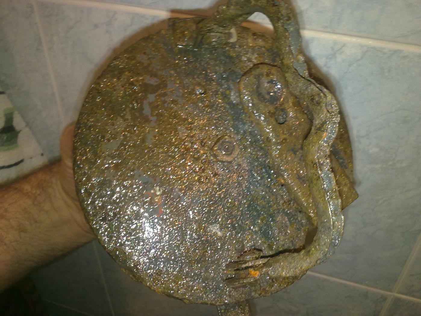

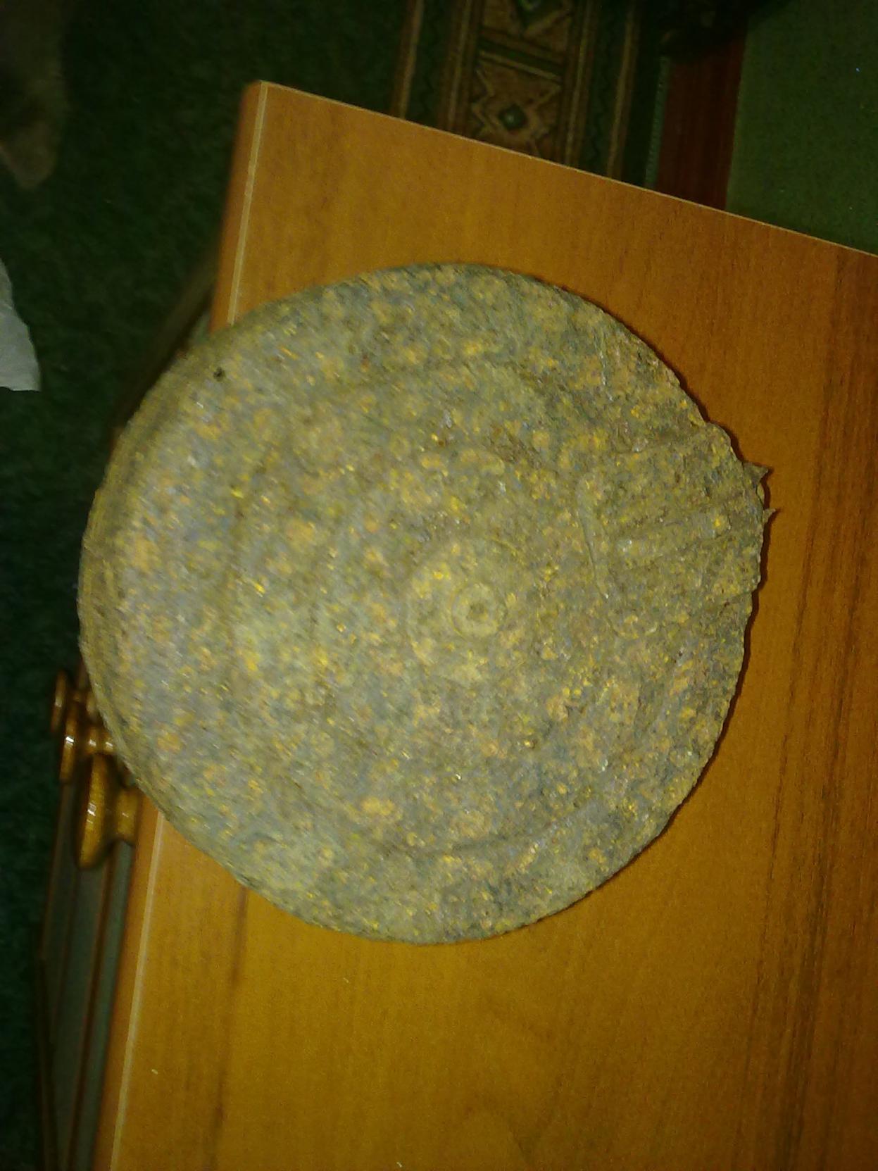

    Здрвствуйте камрады! Прошу помочь в таком деле, нужен совет что лучше использовать для очистки, щавельку или лимонку или поочереди, других средств очистки пока нет. Нужны пропорции сколько чего ложить на какое кол-во воды и сколько держать? Все вместе можно положить или нужно по отдельности?
    Металл живой на кексе вроде есть краска.

    я такой бубен вымачивал в лимонке. 100 грамм лимонки на 1 литр хорошо теплой воды.Зайди в мой альбом посмотри, что получилось. ММГ конечно с него уже не получиться , но на полке смотрится хорошо.

    А сколько держать тереть переодически надо или нет?
    З.Ы. пружины на бубне и на кексе рабочие

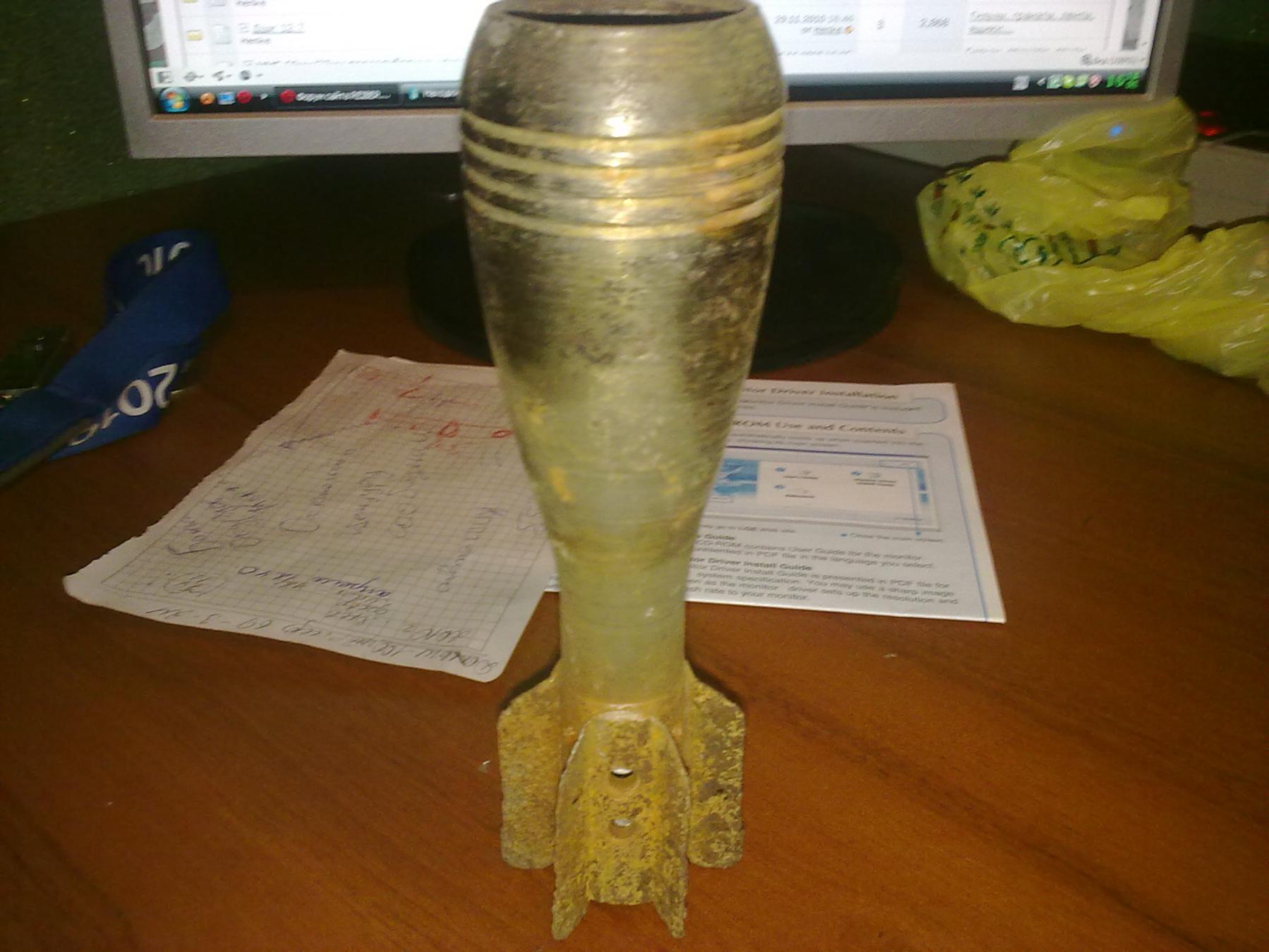

    Еще скажите какой на мину нужен взрывак и в какой цвет красили во время войны.

    И еще забыл на помз взрывак какой ставить?

    По кексу, кислота не подойдет. В смысле ржу полностью не "добьет", а дочищать начнете - совсем металлу хана настанет (тонкий), да и формы он сложной. Лучше электролиз. Кекс, конечно в "звездное небо" превратиться, а бубен ничего вроде.
    Да, с полной реставрацией кекса такого сохрана я бы не связывался, судя по "пиле" на ручке он сам в хлам. Разве что почистить и на антураж оставить.

    Да нет на кексе метал хороший, толстый несмотря на пилу на ручке, на сколько его можно кинуть в кислоту и в какую, какие пропорции. Отпишите хочу сегодня еще положить в раствор

    По мне, в любую - лучше лимонка или уксус, что подешевле. Краски на нем уже нет (или не поднять). Концентрацию, на емкость размером с кекс, грамм 100. Можно и больше - она живой металл не ест, просто скорость реакции немного увеличится. Перед тем хорошенько почистите его щеткой и вымойте, чтоб зря кислоту не переводить.
    Если не сложно - выложите фото девайса после очистки, интересно.

    Ок попробую сегодня почистить и кинуть в лимонку, на какое время ложить или без разницы? Если на ночь кинуть в 200 грм раствор?

    невкоем случае не бросать в лимонку на кексе есть краска, только щавелька потом медной щеточкой. Если кините в 200 грамм лимонки наночь то убете навсегда предмет, с лимонкой надо быть окуратнее.

    Щавелькой насколько, какой раствор, напишите пожалуйста пропорции

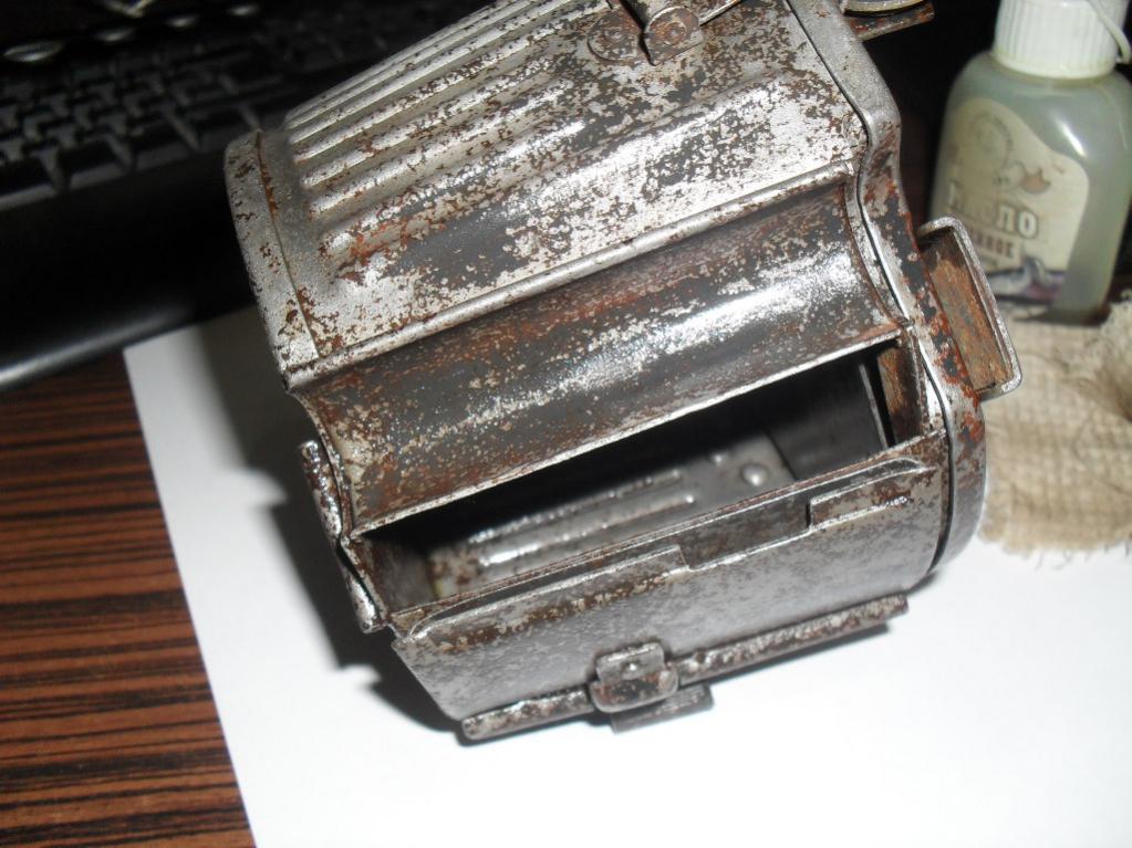

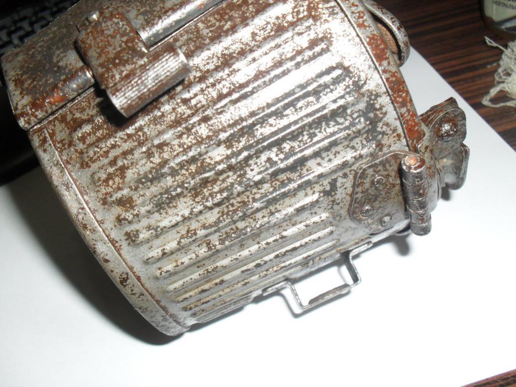

    Ржавчина на нем есть и все.

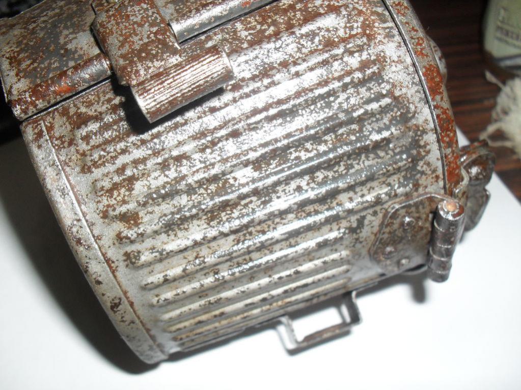

    Вот, к примеру, фото кекса, на котором "есть" краска и та же краска после очистки. Заодно сравните сохран.

    Почухал аккуратно счеткой по металлу краска выступает! Обнаружилось 2 небольшие дырочки, а в целом сохран у кекса хороший чего не скажешь про ппш довольно много свищей, но пружина работает как часы

    2 столовых ложки на 5 литров воды и через час снова щеточкой почистить и снова в раствор, процесс повтарять несколько раз, но только медной мягкой щеткой

    хорошо но лимонку надо контролировать, и она нехило ест краску, да на фото кекс только протерт маслом, но необработан лимонкой

    То верно, только судя по сохрану, это уже не краска, а ее фрагменты, который снизу подорваны ржой. А без потерь отделить одно от другого, то вряд-ли получится. В общем, очень интересно будет посмотреть девайс после очистки.

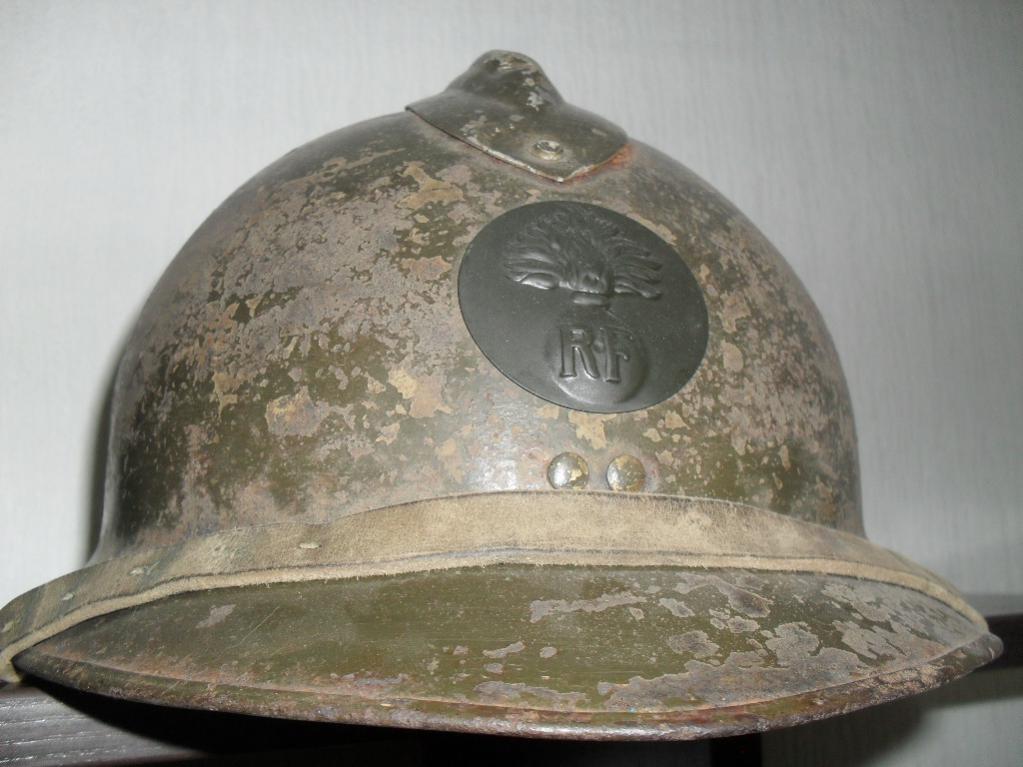

    вот моя каска до чистки и после нее, чистил все щавелькой

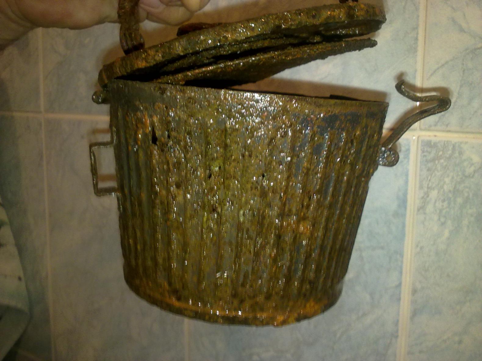

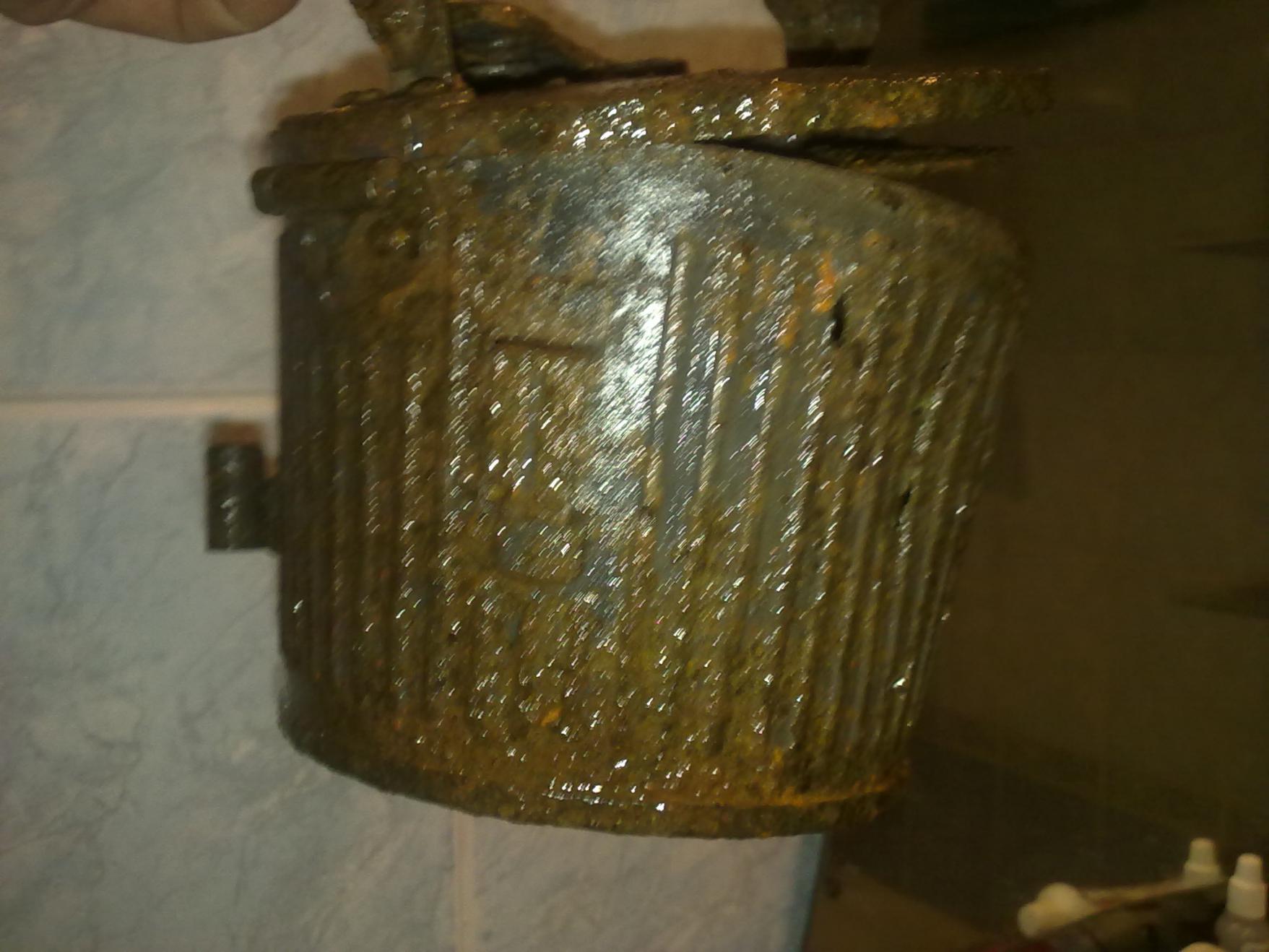

    Ну в щавельку положил на 6 литров воды кинул 2.5 столовых ложки с горочкой через часик пойду посмотрю че случилось, туда же засунул и бубен ППШ

    Я бы не сравнивал кекс с каской - металл абсолютно другой, да и краска у Вас в "светло-синюю гамму" пошла. Вот к примеру (кокарда, естественно, не в счет)

    Метал одинаков, а краска не пошла в светло синею, артиллерия красилась у французов в синий цвет, опосля было все перекрашено в зеленый. Притом на фото видно что моя каска с одного края горела.

    Я конечно сомневаюсь что вытяну много краски но думаю что-то вылезет. Я хочу попробовать восстановить будет 1й моей работой, до этого даже не кислотил толком ничего...:confused:

    На кексе 90% родной краски!!!! Надо еще наверно на час положить.
    Щавельки добавить или нет?
