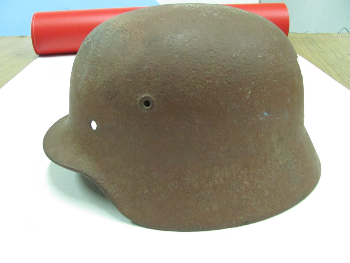

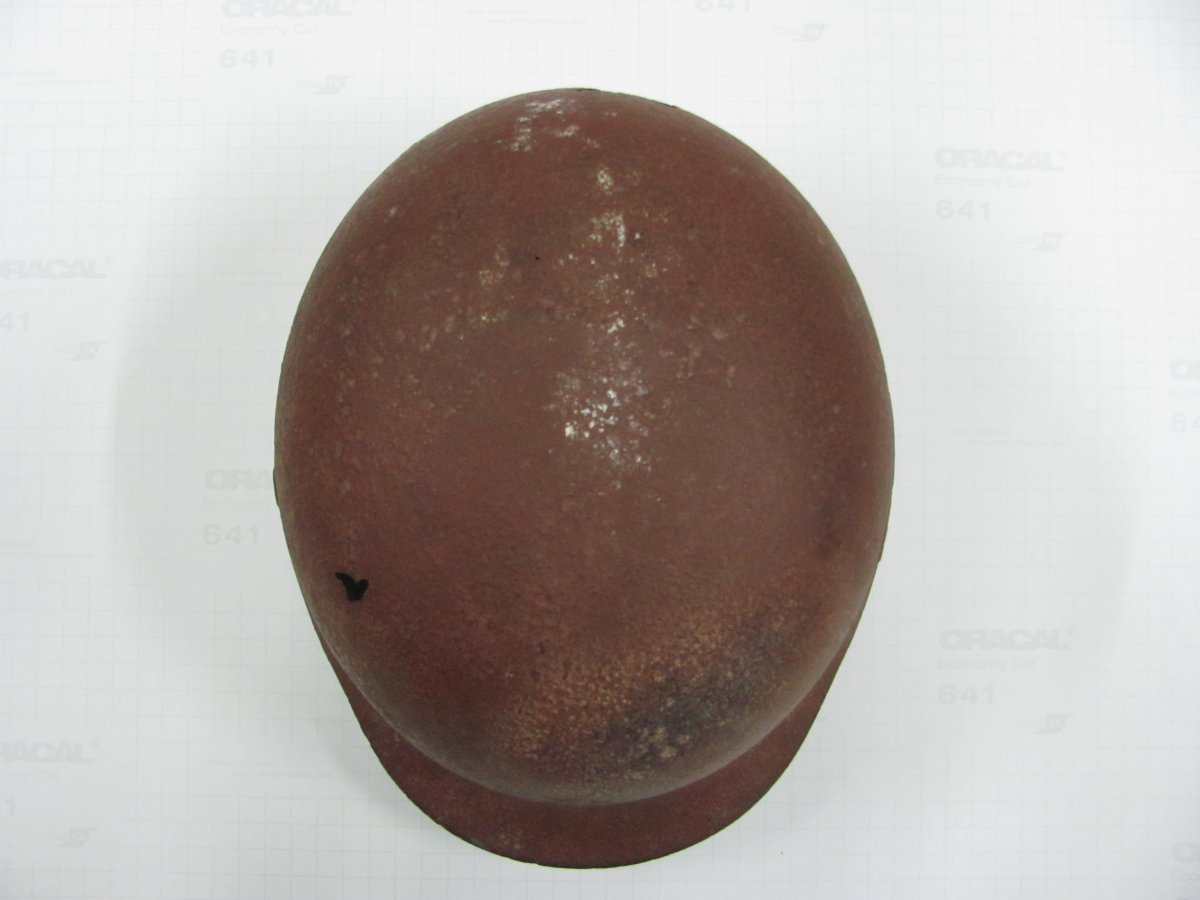

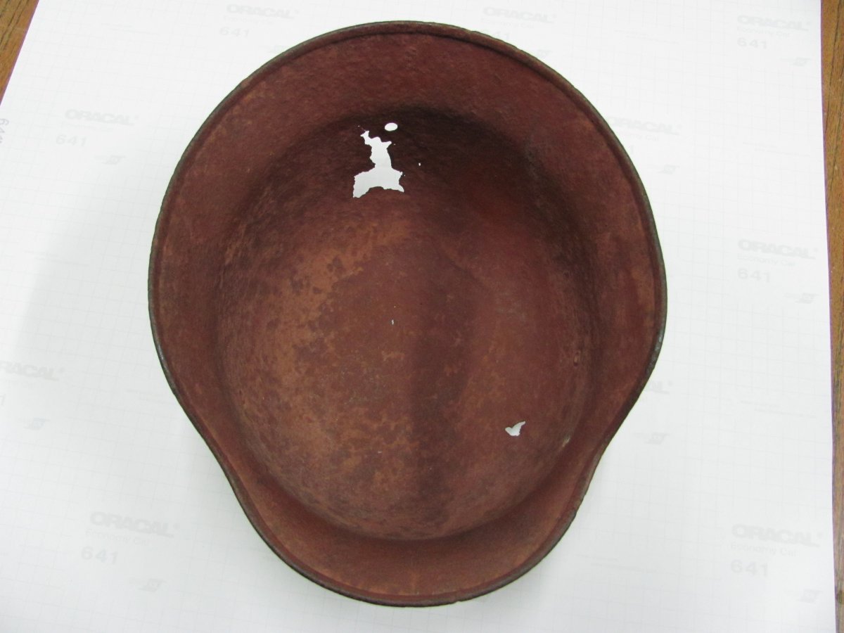

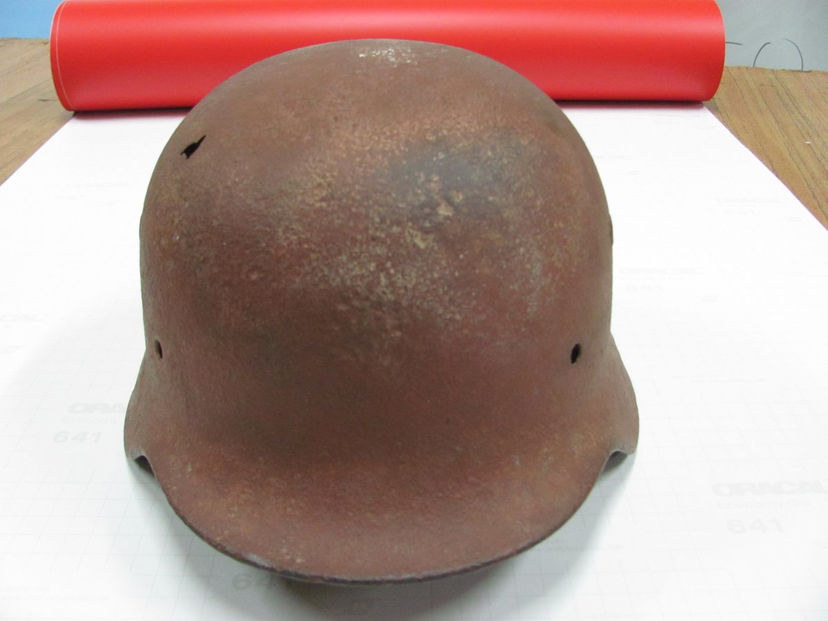

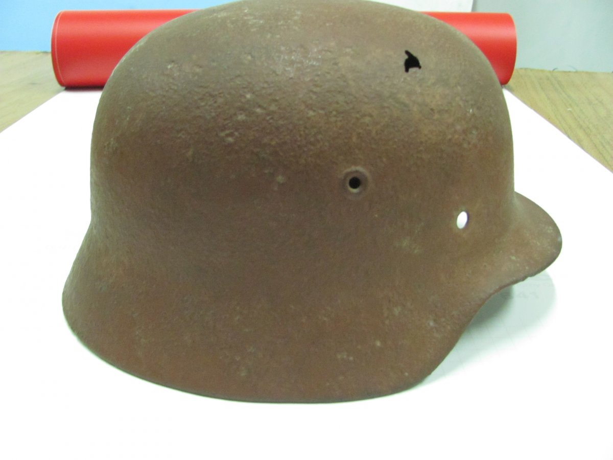

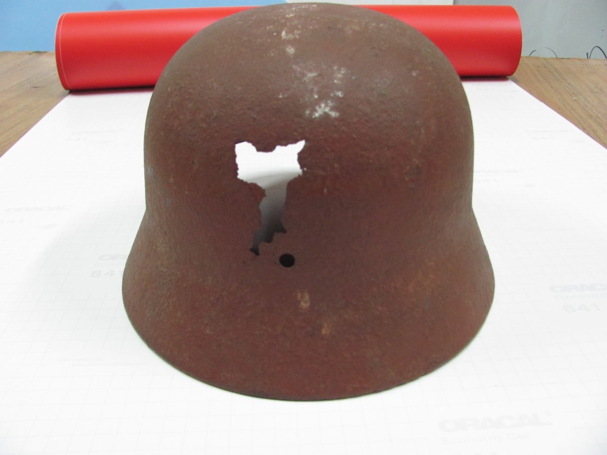

    Шановні камраден! Попався до рук такий шлємак. Новністю покритий чимось на подобі грунтовки. В реставрації я повний "чайник"))). Підкажіть будь ласка, що і як з ним зробити щоб привести до ладу?

    С начало чистка металла.
  5. Igess
    Igess Gefreiter
    111
    Lviv
    Нє, самому треба)))
    Хімія чи абразив? якщо хімія то чим знімати грунт?
  6. ledigaga
    ledigaga Feldwebel
    288
    Есть средство для снятия краски,оно не дорогое и щеткой по металлу, или болгаркой с лепестковым наждаком.

    Раздел ресставрации- "покурите" для начала...я вас уверяю многие вопросы отпадут-для начала чистка до голого металла и определитесь чем будете латать дырки сварка,пайка,или композитные материалы.

    Снять покраску можно электролизом,как вариант-отжечь в костре.

    Полностью согласен. После отжига главное не окунать в воду.
    Правильней всего нужно топикастерам указывать их возможности. Одно дело если человек с сельской местности или городской но дача есть, совсем другое если квартира и балкон.

    Полностью согласен. Сегодня хотел провести чистку рогача на балконе....намучался достаточно, негде развернуться блин.
    Ищите просторное место ( лично мое мнение ). Что на счет обжигания: лучше всего проводить это дело на костре, или же с помощью газовой горелки. Вот моя тема, здесь показан результат после костра - https://reibert.info/threads/voprosy-po-nemeckim-shlemam.587881/. Только не обращайте внимание на дыры, костер здесь не причем!

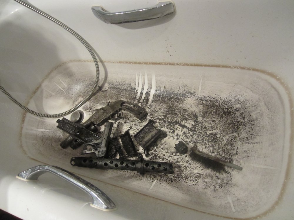

    Такая же беда...Заквасил в лимонке целое ведро железа(газбак,лопатку,кирки,топоры),схоронил все в ванной под угрозой изгнания из дома вместе со всем своим скарбом:D.
    Friedrich Bruno, Andrej.An86 та 663 подобається це.
  14. 663
    663 ✠ Moderator
    17
    7.598
    Україна.
    Вот теперь представьте сколько мне пришлось отмазываться что бы не мыть ванну. Больше так не делаю. Надеюсь форумчанин правильный подход к делу найдёт, не повторит наших ошибок.

    Тут друже вже ваш хід. Очистіть для початку шолом доступним вам способом, та нема що думати. Чекаємо від вас звіту з хорошим результатом.

    481
