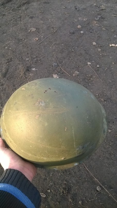

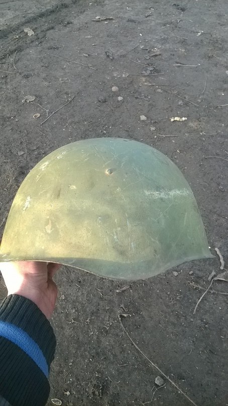

    Добрий вечір комради! допоможіть будь-ласка зі знахідкою, була піднята з води, фарба рідна номер і клейно чорною фарбою присутнє 41 рік. Питання: "Як зберегти рідну фарбу чи можливо краще з балона пофарбувати хакі, чи чимось змастити, бо починає ржавіти, дякую!"

    Стальной шлем образца 39года(трехклепка). Если для себя оставить, делай что хочешь, если для продажи- оставь как есть. Ей цена 250гр а может и больше.

    Для себя, покрасить то я покрашу вот за клеймо думаю его можно как то сохранить чтобы не заржавело?, Спасибо!

    зачем красить если краска родная есть?

    :eek: Камрад, ви в адекваті ?
    як розуміти перефарбую, вона ж і так у фарбі
    це дуже хороший шолом, в жодному випадку не перефарбовувати, законсервуйте, можна парафіном, аукратно, нанести легкий шар, це не дасть доступу кисню і припинить корозію, можнаі балістол або інші варіанти ( їх є маса) тут таки на форумі

    Только консервация. Если руки сильно чешутся поработать то, можете поставить подшлемник. Это её не испортит.

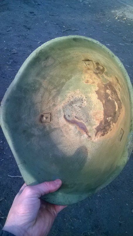

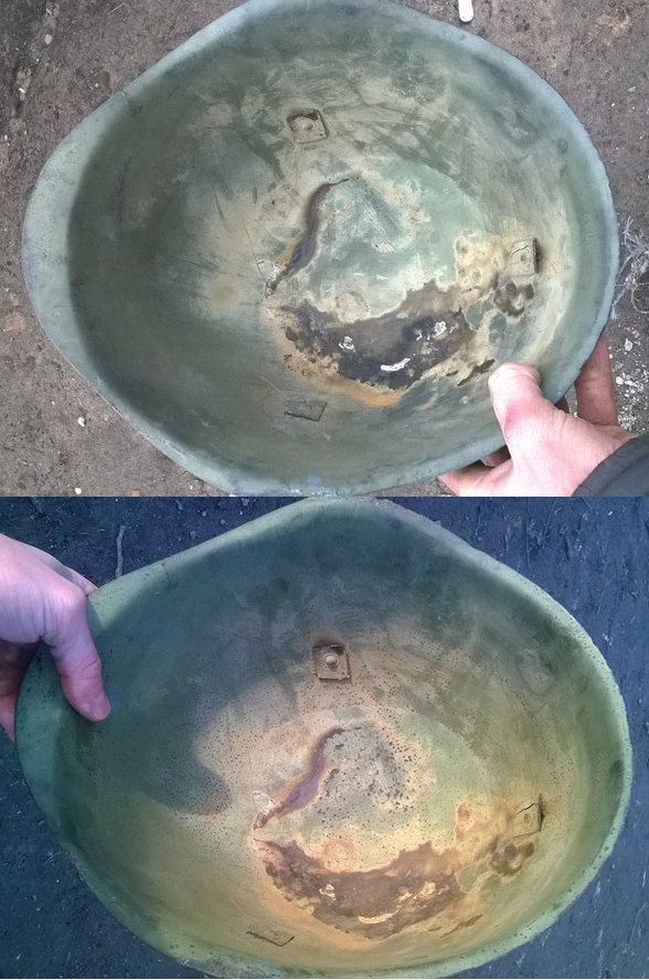

    думаете я хочу её красить? просто маленькие пятнышка надымаются и лопаются а там уже ржавеет. Или может в теплом помещении надо держать?

    я вище пост написав, фарбувати я не хочу і не хотів, просто починають надиматись маленькі шарики лопаються і ржавчина під ними, якби хотів пофарбувати то уже пофарбував би і тут на форумі допомоги не просив би по цій темі, з пов.

    2 варіанти я вам описав ( сам консервую балістолом, або ж нейтральним маслом результатом задоволений.

    У місцях, де пішла ржавчина, візьміть тряпку з маслом або балістолом і витріть нею всю можливу ржу, залишиться голий метал із легкими плямками.

    Маю шломи покриті як звичайни маслом так і балістолом, відверто кажучи, різниці особливо немає, окрім запаху.
    Тут річ у тім що як маслом, так і балістолом покривати потрібно увесь шолом неодноразово, даючи йому при цьому висихати ( можна на сонці або ж на іншому джерелі тепла, але щоб температура була помірною. Вкінці просто обтерти сухою тряпкою, для того щоб забрати залишки.
    При цих методах, парафін зайвий ( покривати різними лаками не рекомендую, я говорю саме за ваш конкретний випадок, бо є такі варіанти, коли це просто необхідно)
    Дуже і дуже важливо, щоб ви акуратно витирали масло на штампі і біля нього, бо як правило вони є дуже чутливими і легко їх втратити.

    Поясните пожалуйста происхождение Вашего изделия, т.к. оно, судя по фото, из вот этой темы: https://reibert.info/threads/kaska-sssr.617489/#post-6566376

    Да, собственно, я это взял с ОДИНАКОВЫХ ФОТО! На фото в той теме и в Вашей - одна и та же каска.

    Итак, уважаемый "никто не забыт"...
    Верхняя каска из темы жулика-"Ворошилова", нижняя из Вашей.
    Вы хотите нас всех уверить что это РАЗНЫЕ КАСКИ? Я всё верно понимаю?
