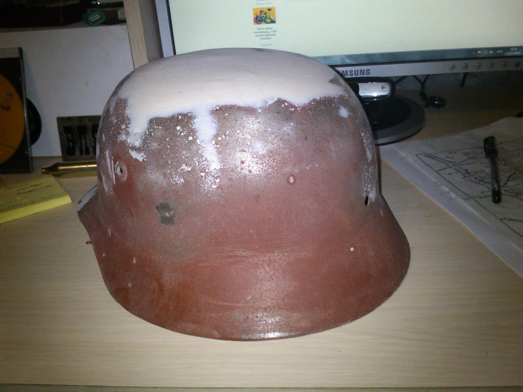

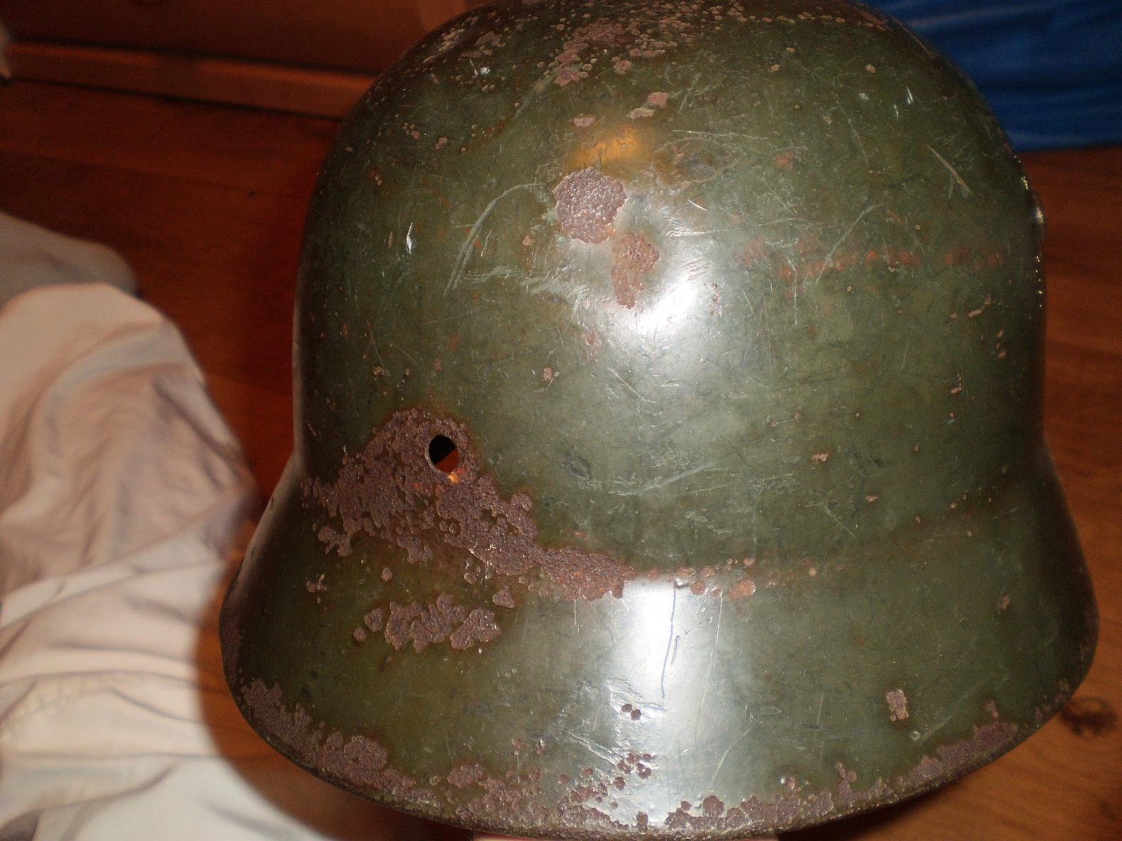

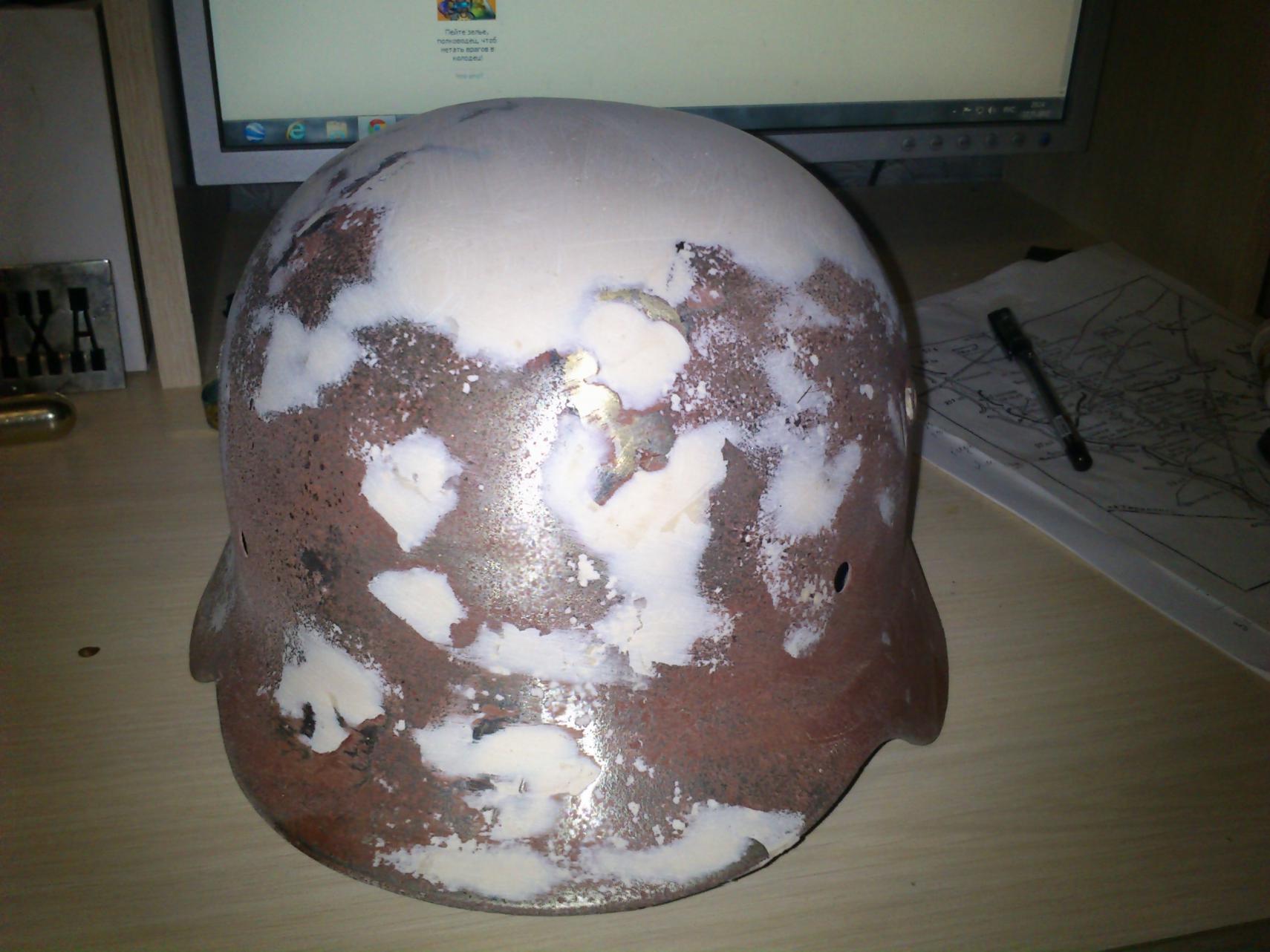

    ТАК. посвещается тем кто сомневался в моих способностях. каска уже поваряна, зашлифована и загрунтована. впережи шпаклёвка, зачистка и покраска

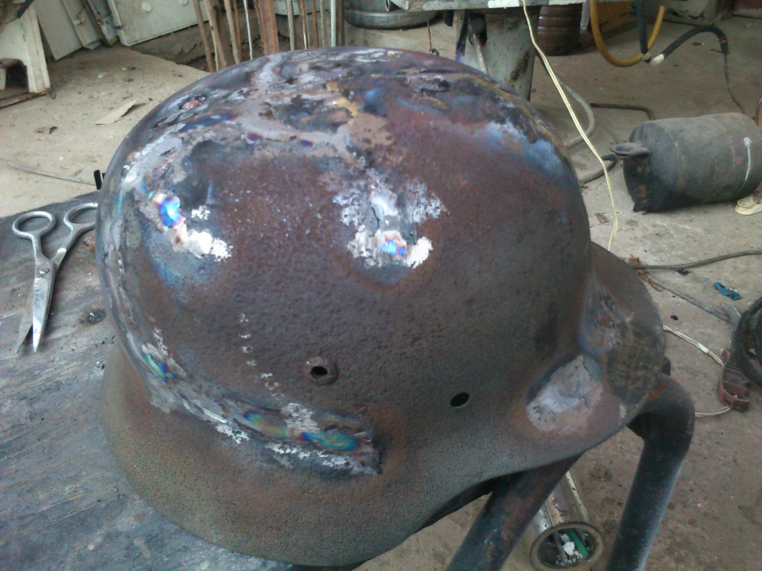

    Мне кажется купол еще шлифовать надо
    Краску классический цвет берите RAL 6006
    свастику рисовать не надо, ставьте декали
    По реставрации хороший материал: Реставрация М-40
  6. iSStorik
    iSStorik Obergefreiter
    107
    Odessa
    шлифовать уже не нужно. шпаклёвка исправит

    лучще шлифовать, шпатлёвка отлетит

    ну да отлетит если по ней с пулемёта стрелять! а вобше просто нужна хорошая шпаклёва и ничего не отлетит

    Если есть возможность, нужно максимально вывести в металле, шпакло это уже последнее дело

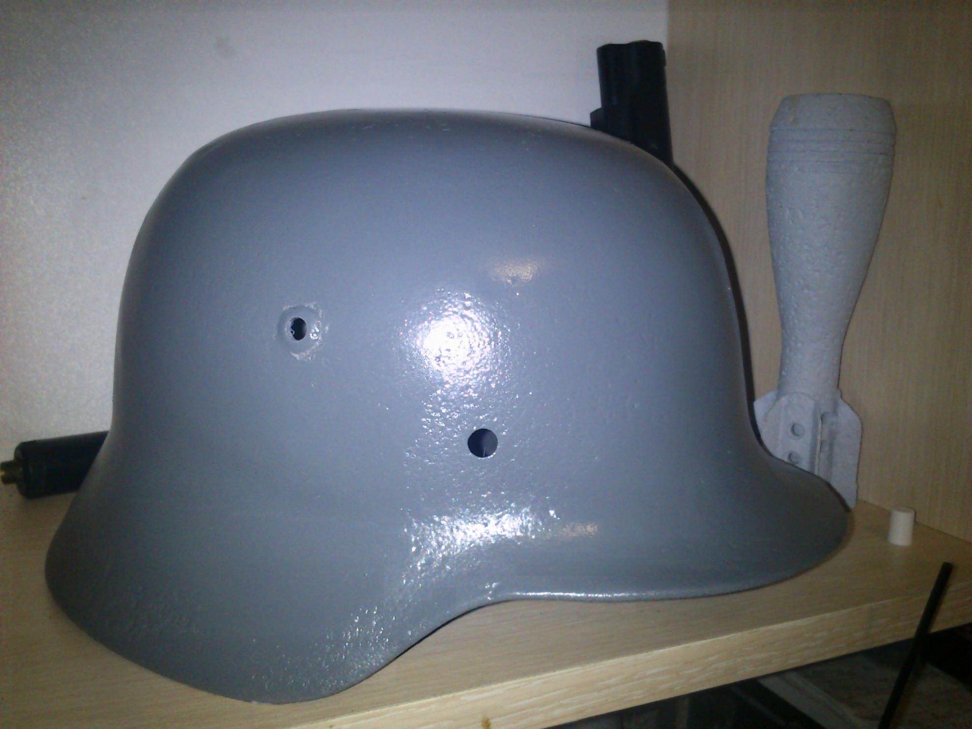

  10. iSStorik
    107
    Odessa

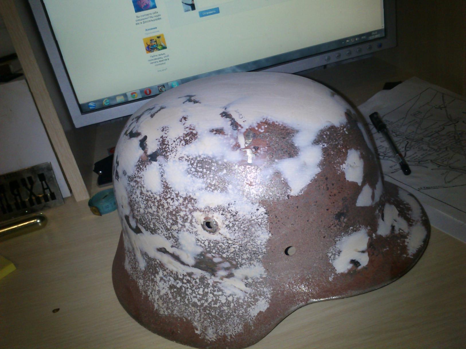

    пока както так, ещо много зачищать и красить....

    Нормуль, вектор выбран правильный, 60% работы сделано.

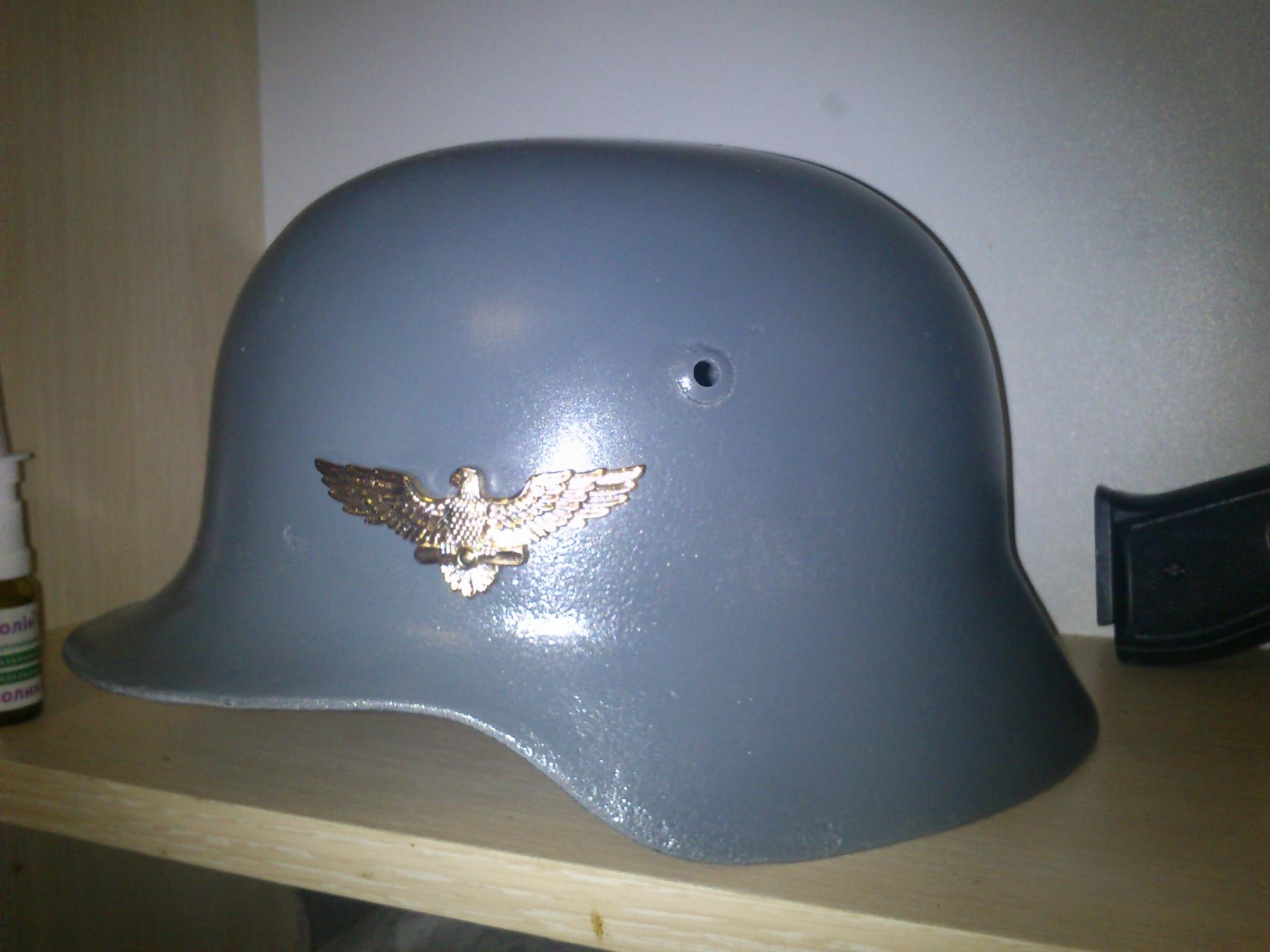

    Значок временно прилепил. декали пока не приобрёл. сейчас не до этого(

    Одесса мама рулит,получилось отлично.Надо было тему назвать,из грязи и в князи.С ув.

    Нормально получилось, только лучще матовым лаком покрыть.

    нет матового лака. есть матовая краска

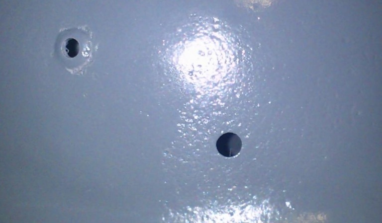

    "Ноль" не выведен, после такого объема работ, нужно было не спешить красить. Каверна на каверне, люверс не выведен.

    Под краской не должно быть никаких раковин, нужно еще ровнять. И матовым лаком не покрывайте - это не исторично, лучше добавить матовость с помощью абразивов.

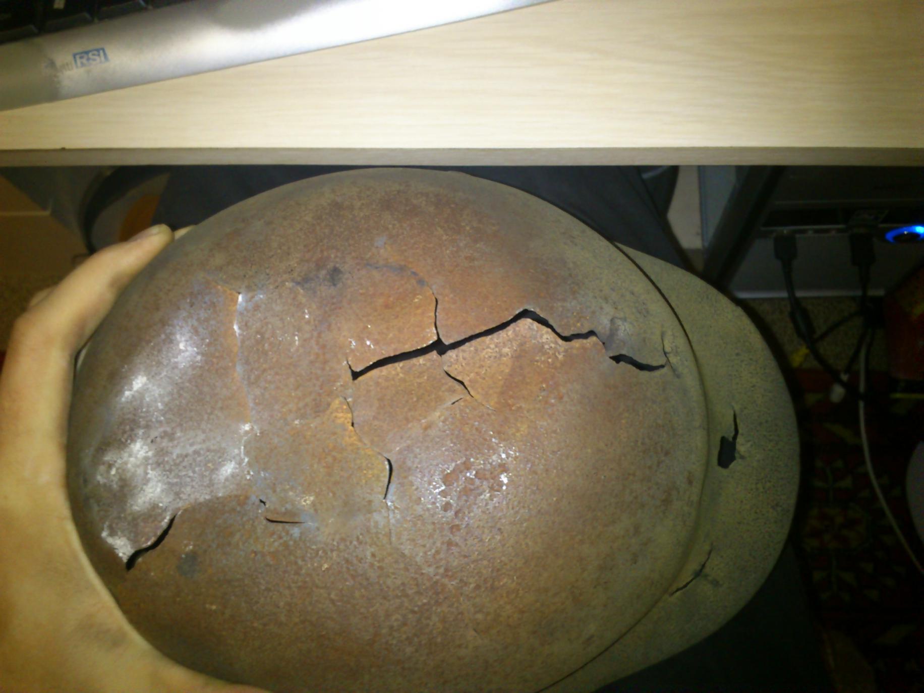

    Смотря как варить...если сначала каплями прихватить через промежутки, а потом уже варить шов полностью, не перегревая металл, то не поведет...

    А шпатлевка и сварка пипец как "исторично" :D.Я Вас умоляю...Покурите лучше темы по реставрации от более опытных в этом деле камрадов.А для историчности купите себе оригинальную касочку ;)
