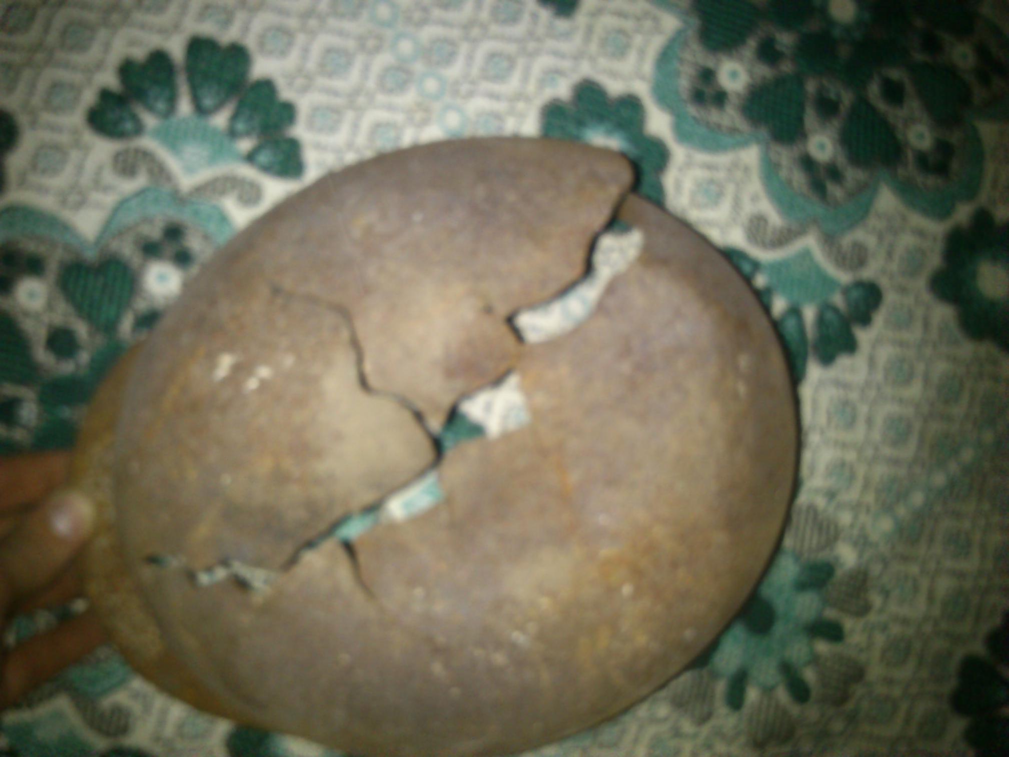

    нужны советы по восстановлению. метал живой

    покислотити, підрихтувати та полуавтоматом підварити. ну а вже після цього всього шпатлювати, грунтувати так красити.

    решил подравнять перед тем как бросать в лимонку. только вот проблемка.... не вышло(( сталюга ещо та... молотком луплю а оно вобше никакой реакции. может ктото сталкивался? как её рихтовать?

    ты нагрей что ли до красна, но боюсь сталюка будет хрупкой

    зависит от того как остудить. тоисть дать остыть самому или быстро остудить водой

    А нафига ?
    Может правильней нормальный исходник взять.
    Касон убитый в хлам, требует множественной возни.
    Что его восстанавливать то ?
    Если уж совсем охота повозиться:
    - очистить (лучше электролиз или пескоструй, хотя вряд ли найдете)
    - отдать грамотному сварщику, что б форму придал, латки поставил и не повело (правда за ним смотреть и многое объяснять придется).
    - зачистить швы (возможно, подварить где еще)
    - шпаклевка, покраска.
    Да, и все это не окупится :)

    если все работы бесплатно то и окупать ничего не понадобится. вопрос в том как выровнять?

    Отпускать метал придется для выравнивания сферы, далее по шаблону

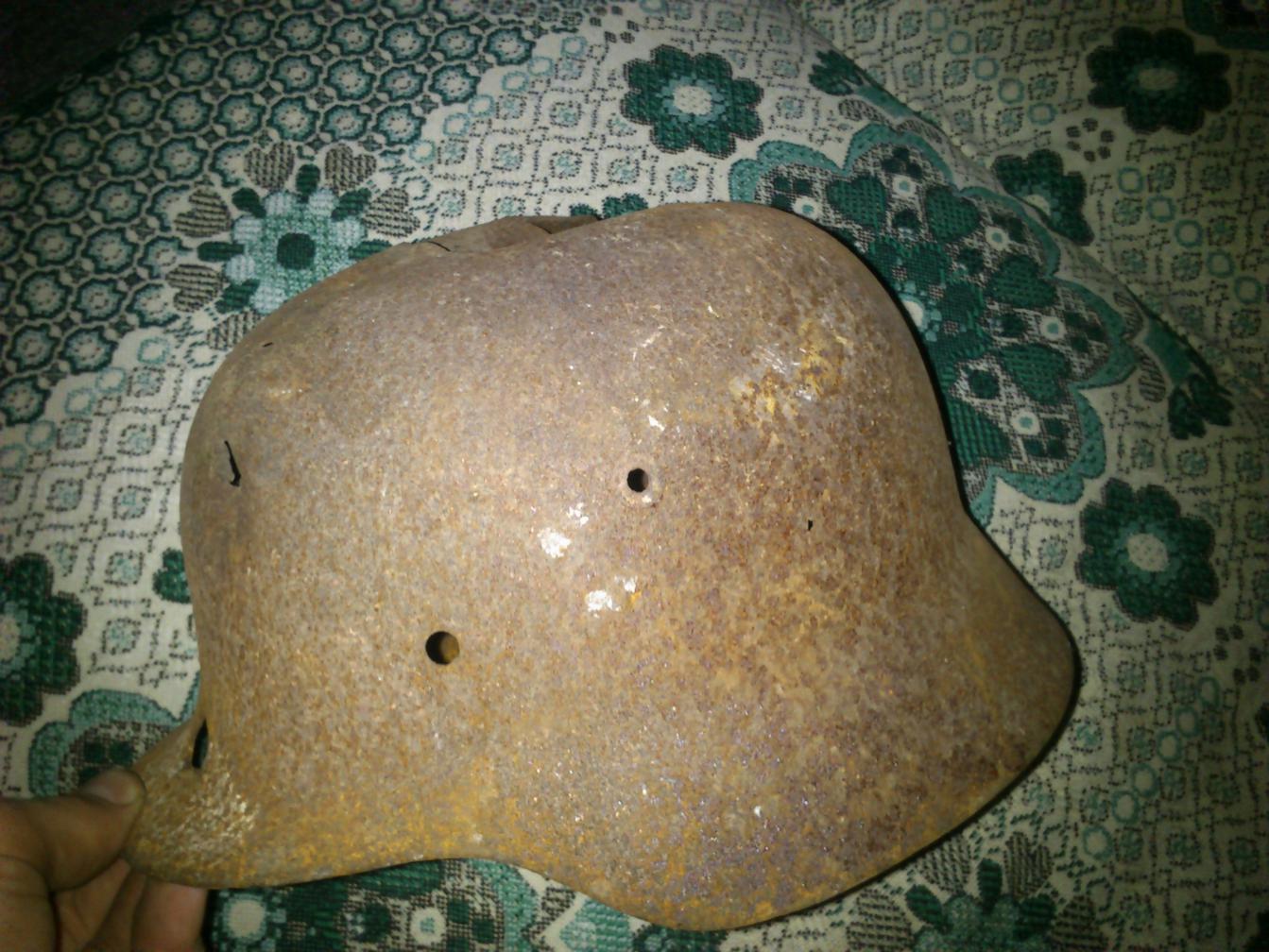

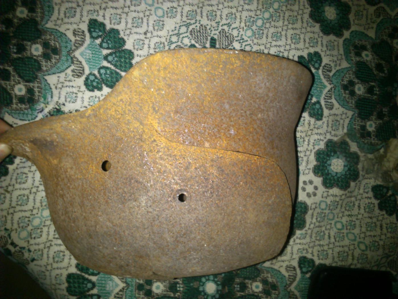

    каску очистил от ржавчины.. стали виднеться клейма зади 3655 или 3653.. поседнюю цифру плохо видно. а может и 6. вобшем фото вылаживаю( и сбоку также чтото есть но не расмотреть.... вроди есть буква S

    общем мнением было решено что это цифры 3656зади и 5764 сбоку

    Второе фото, видно клеймо производителя и размер, ЕТ64 (производитель Eisenhuttenwerk AG, Thale Harz), размер 64.

    а нащет цифр зади чтото можно сказать ? 3656

    Номер партии (lot number)
