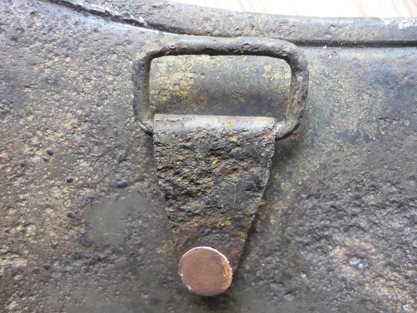

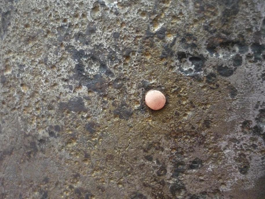

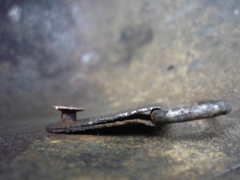

    Вот серьга, (заклёпка из цветняка "сложной" конструкции, указанная часть переходит в заклёпку на внешней стороне) если смотреть спереди, то вторые, под ремешок.
    Они меньше остальных.
  11. MVV
    MVV Stabsgefreiter
    100
    Эти заклёпки медные, на моём такие же. Только не могу понять, эти заклёпки двух составные, тобиш одна часть вставлялась с наружи шлема, а другая из нутри и потом как то склёпывались и каким образом склёпывались, или цельные ( вставлялись из нутри, а потом расклёпывались с наружи)?
    Может кто знает?

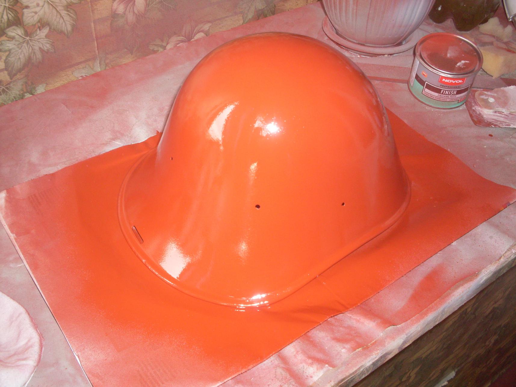

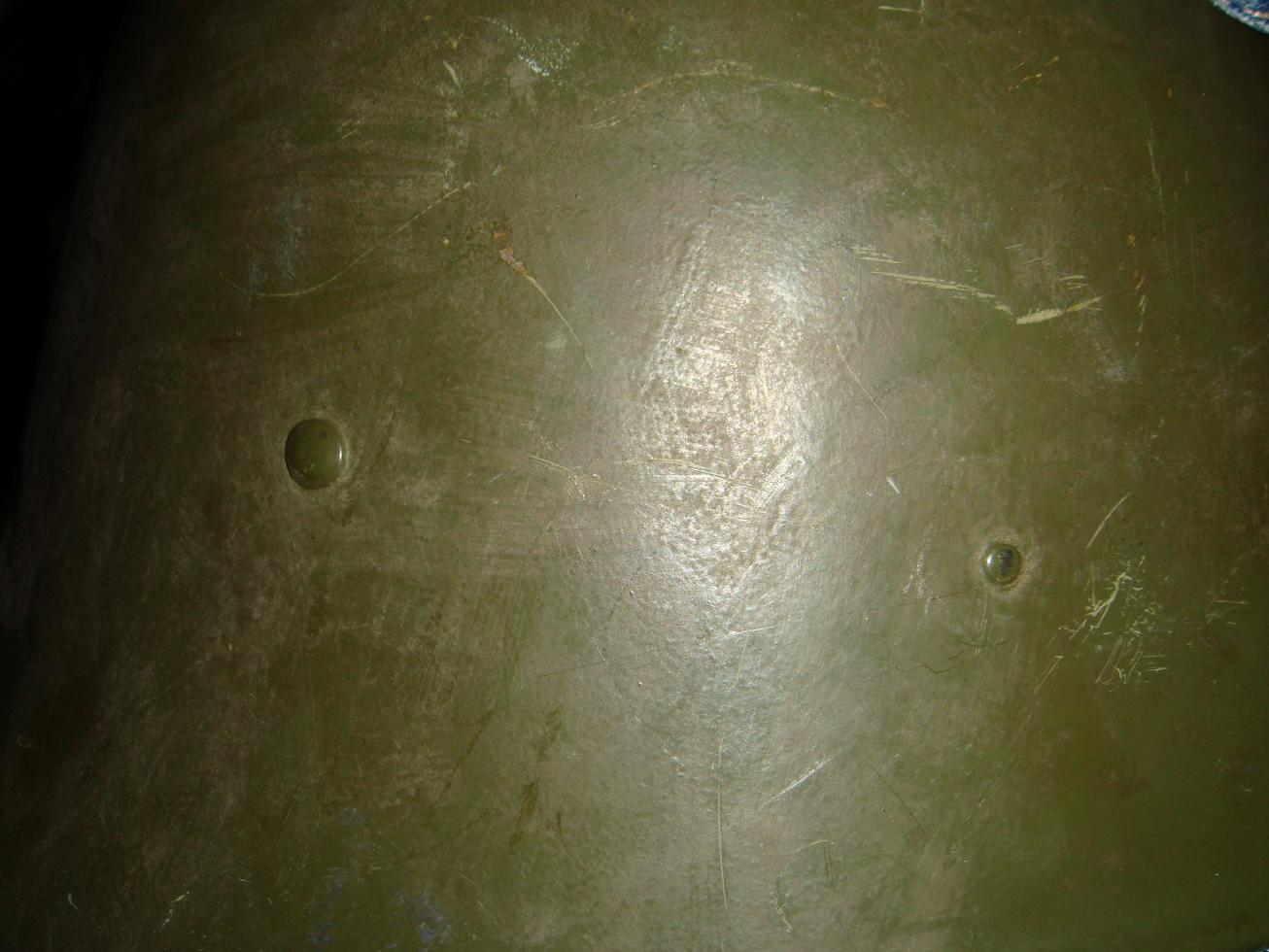

    вот так преобразился румын:D

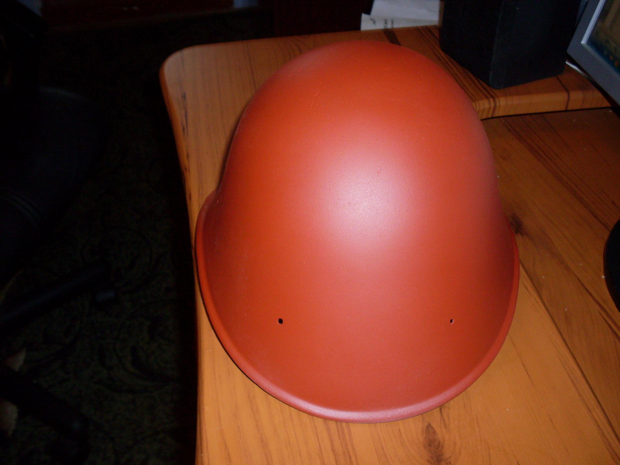

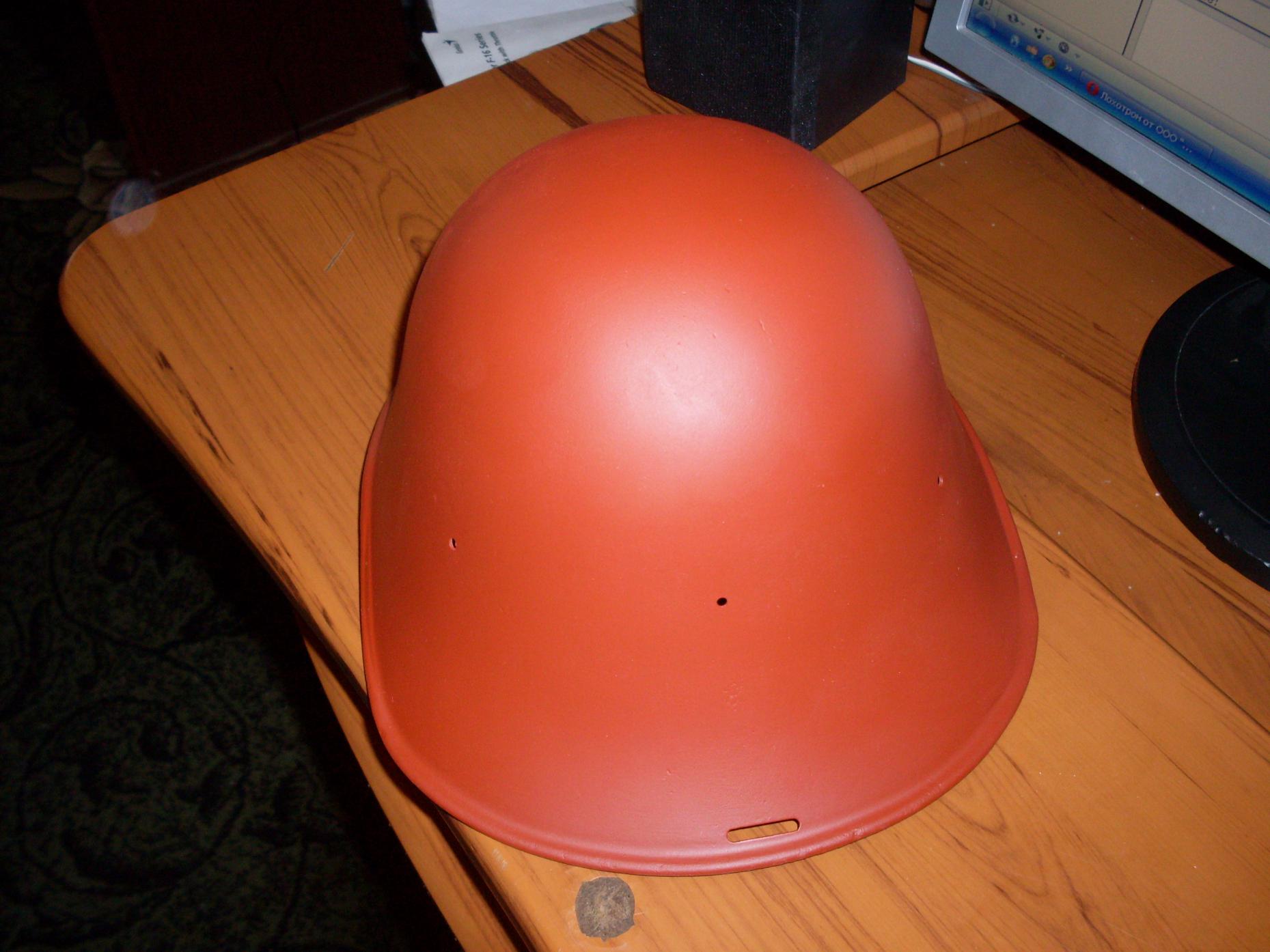

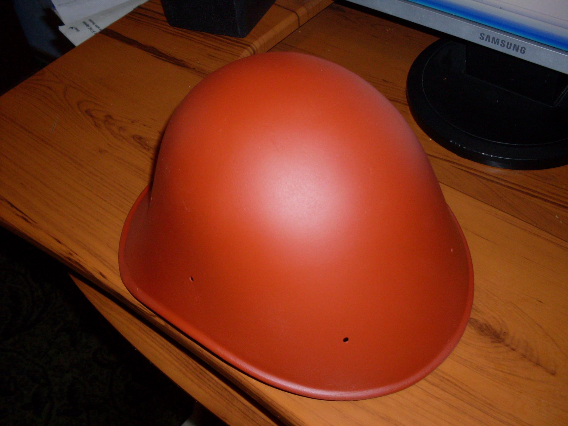

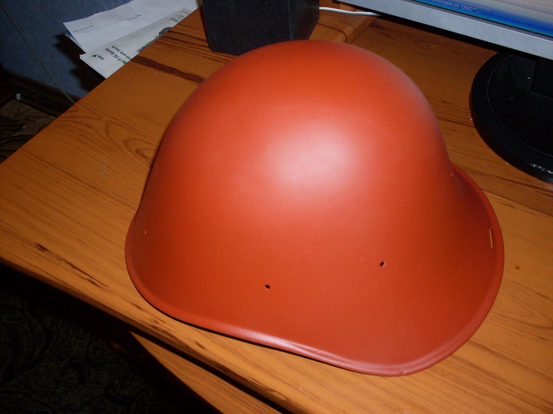

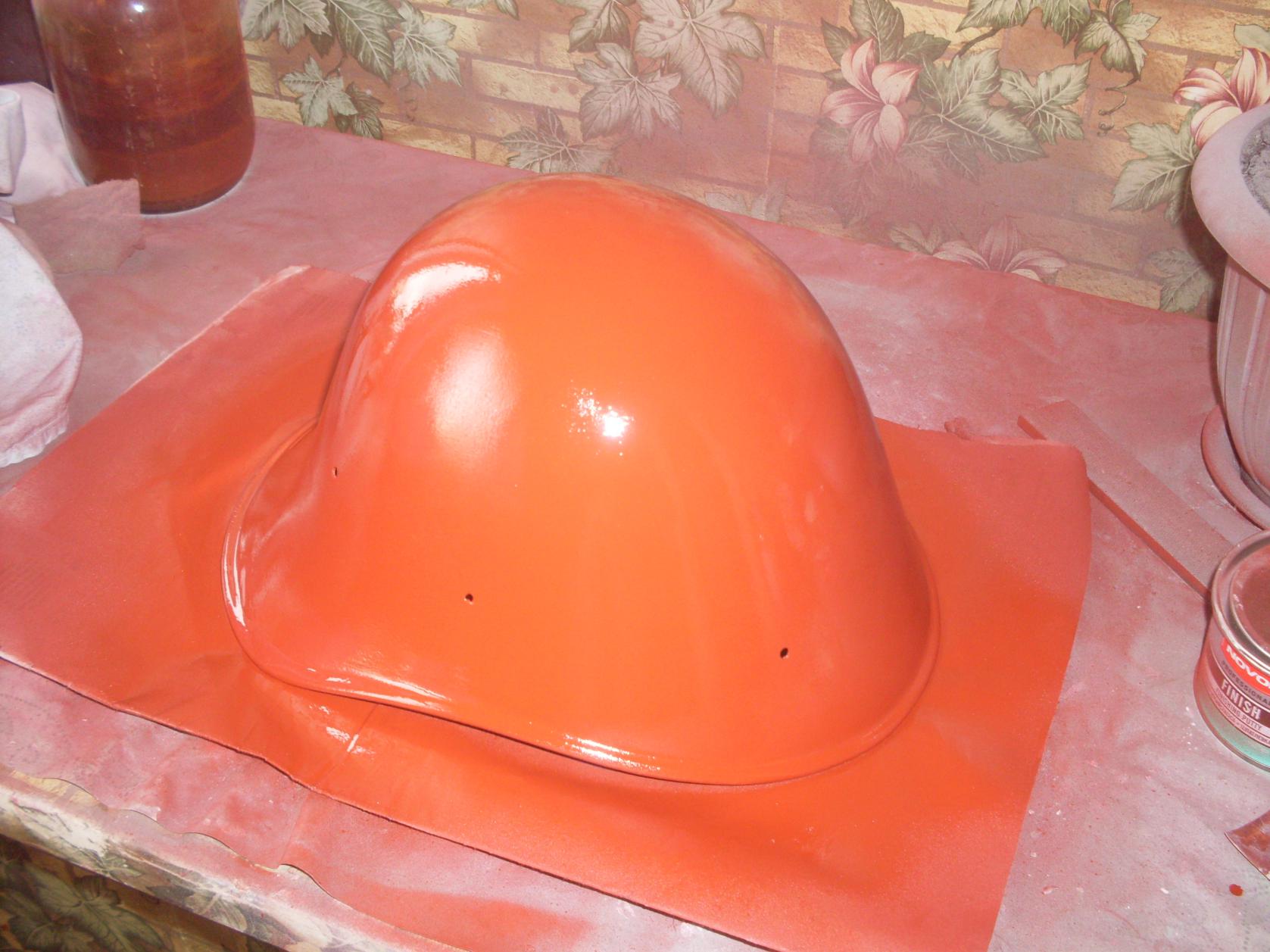

    Вот, предпокрасочные работы завершены полностью, и теперь изготовление подшлема:)

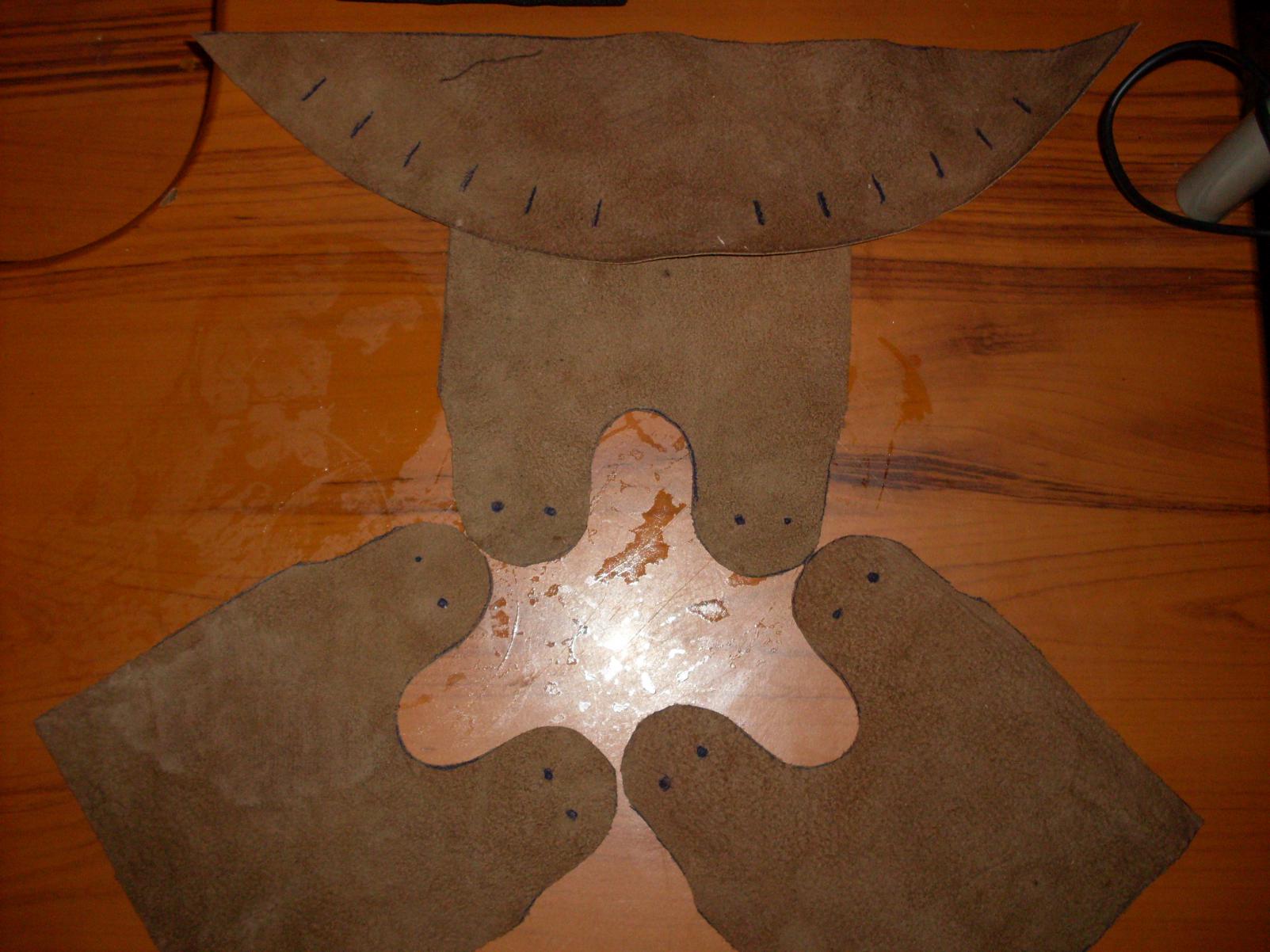

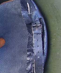

    А теперь к експертам, затыльник, какая пряжечка там была? и пожалуйста как можно подробней, обьясните как он ригулировался, из двух частей состоял или одной? еще раз прошу пожалуйста по подробней, башка не варит вообще, вскипает...:smile_5:

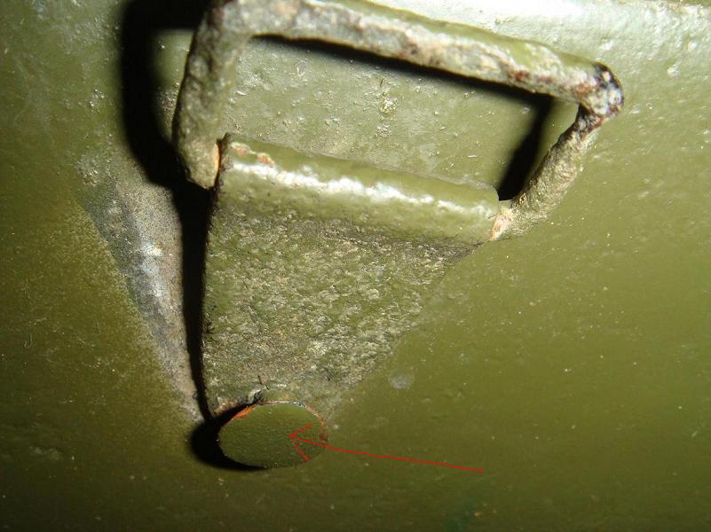

    Пряжечка затыльника хорошо видна на этом фото - размер где-то 14х18мм (к сожалению в земле также как и пряжка подбородочника сгнивает в хлам!), затыльник состоял из одной части, ты ж чертеж сделал и сам затыльник - зачем спрашиваешь:confused:?, чертеж твой не совсем верный - затыльник имел скорее призматическую форму, а не близкую к полусфере, как у тебя. Регулировался он просто - с помощью ремешка с дырочками и этой пряжечки. Если нужно поконкретней - спрашивай;).
