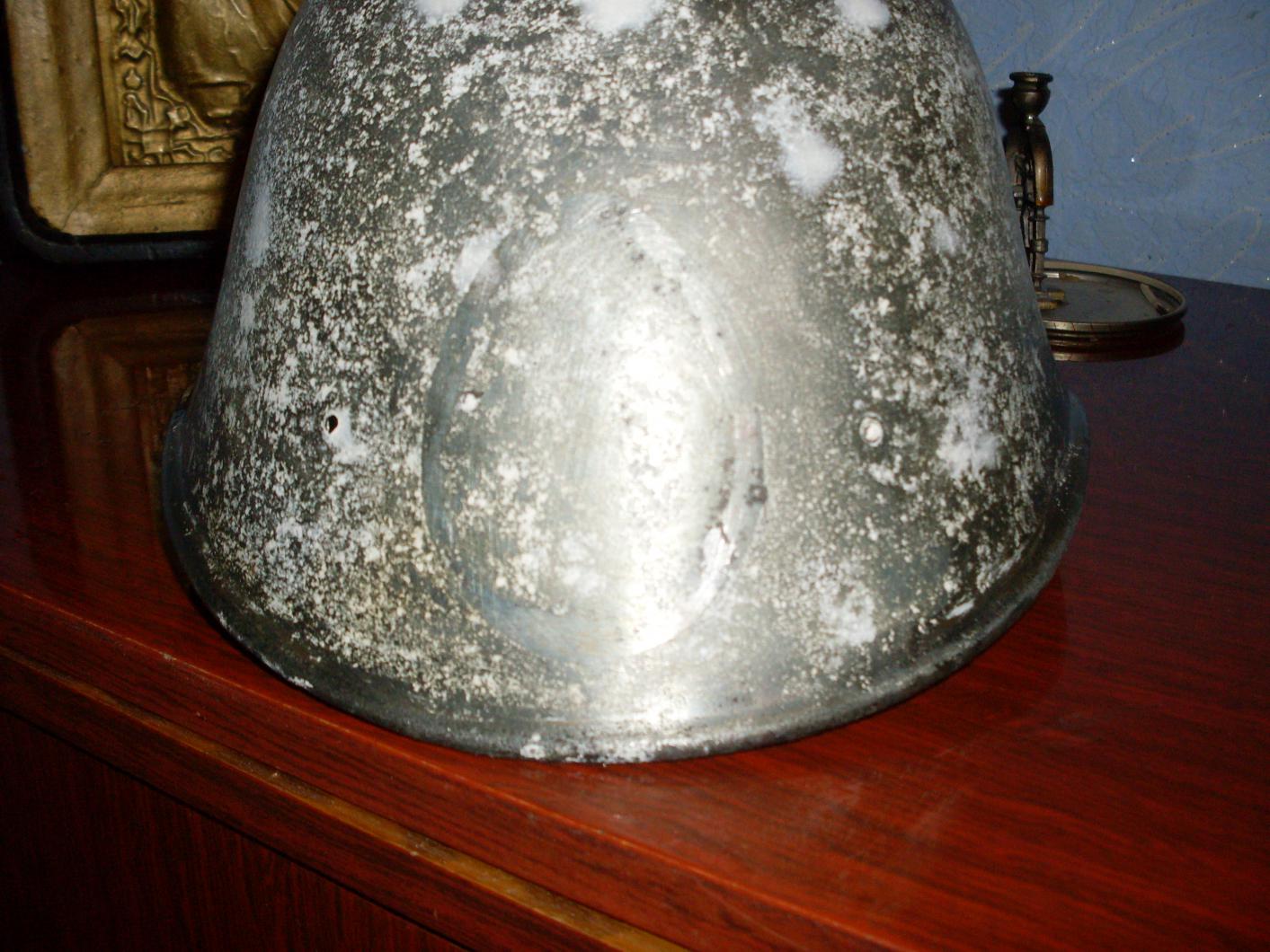

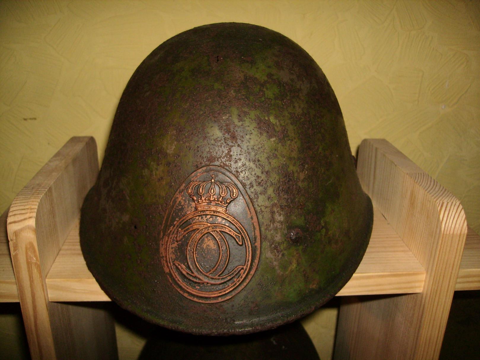

    есть вот такй вот румынчик..) подскажите с окрасом камрады.. марка краски желательно..):D
    шлемак хороший.. была родная краска... .. снял.. и немного подровнял раковинки финишной шпатлевкой..

    Жаль блямба со лба прое.алась . Без нее - кисленько .:smile_8:
  4. Рихард
    Рихард Oberstleutnant
    5.268
    Одесса, Украина
    Че ж не приметил какого цвета родная краска была - по ней и колеровал бы. А по делу - крась как СШ39, не ошибешся.

    да это дело покупное...)) главное цвет)
  6. Madundead
    Madundead Obergefreiter
    156
    Донецк
    а как сш 39?)
    родная краска была стандартная.. как и на большинстве румынов, хаки, слегка кисленькое ..
    Меня интерисует производитель в аэрозольном варианте данной краски... т.к краско-пультом не тот кампот=)

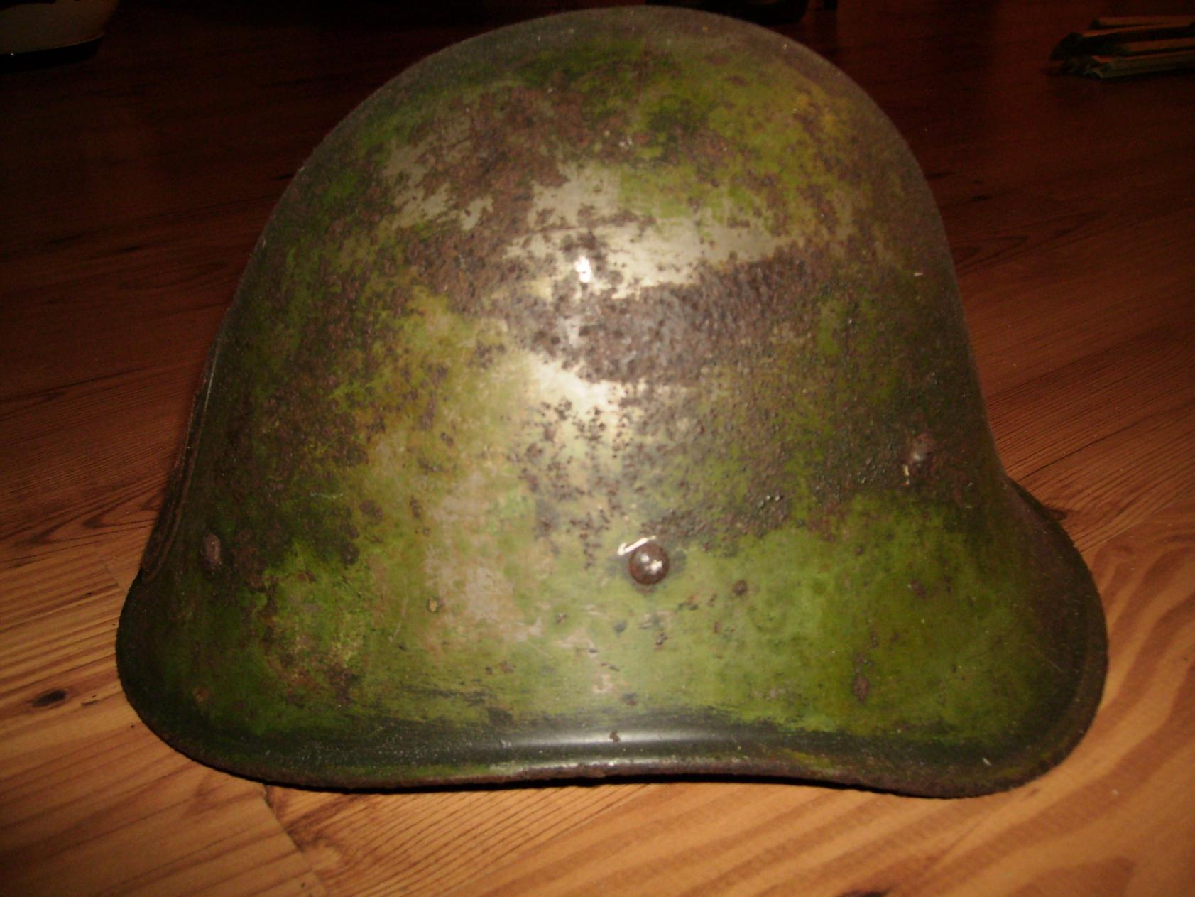

    100% 1 в 1
    вот мой (бодрый коп) может поможет:beer:

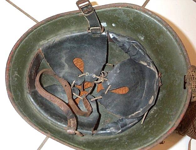

    с окрасом ясно, а по подшлему не подскажете?

    подшлем трехлепестковый почти как в рогатых. на кож. обруче

    Вот такой он...

    вот фотка. нужно его размачивать, дубоооовый

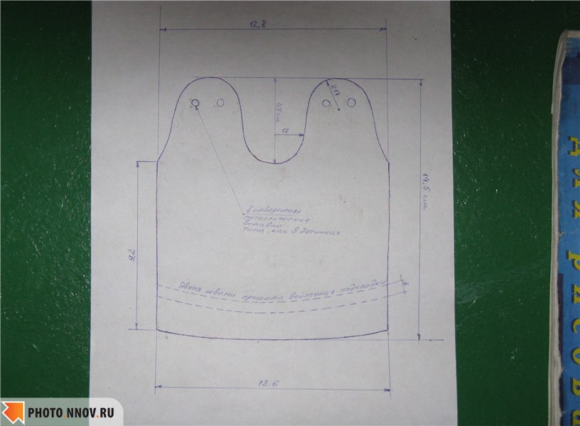

    на тыльнике, под лепестком на обруч нашита подкладка еще, можно выкройку пожалуйста?) если есть выкройки обруча и лепестков то буду весьма благодарен!:D
  13. Рихард
    5.268
    Одесса, Украина

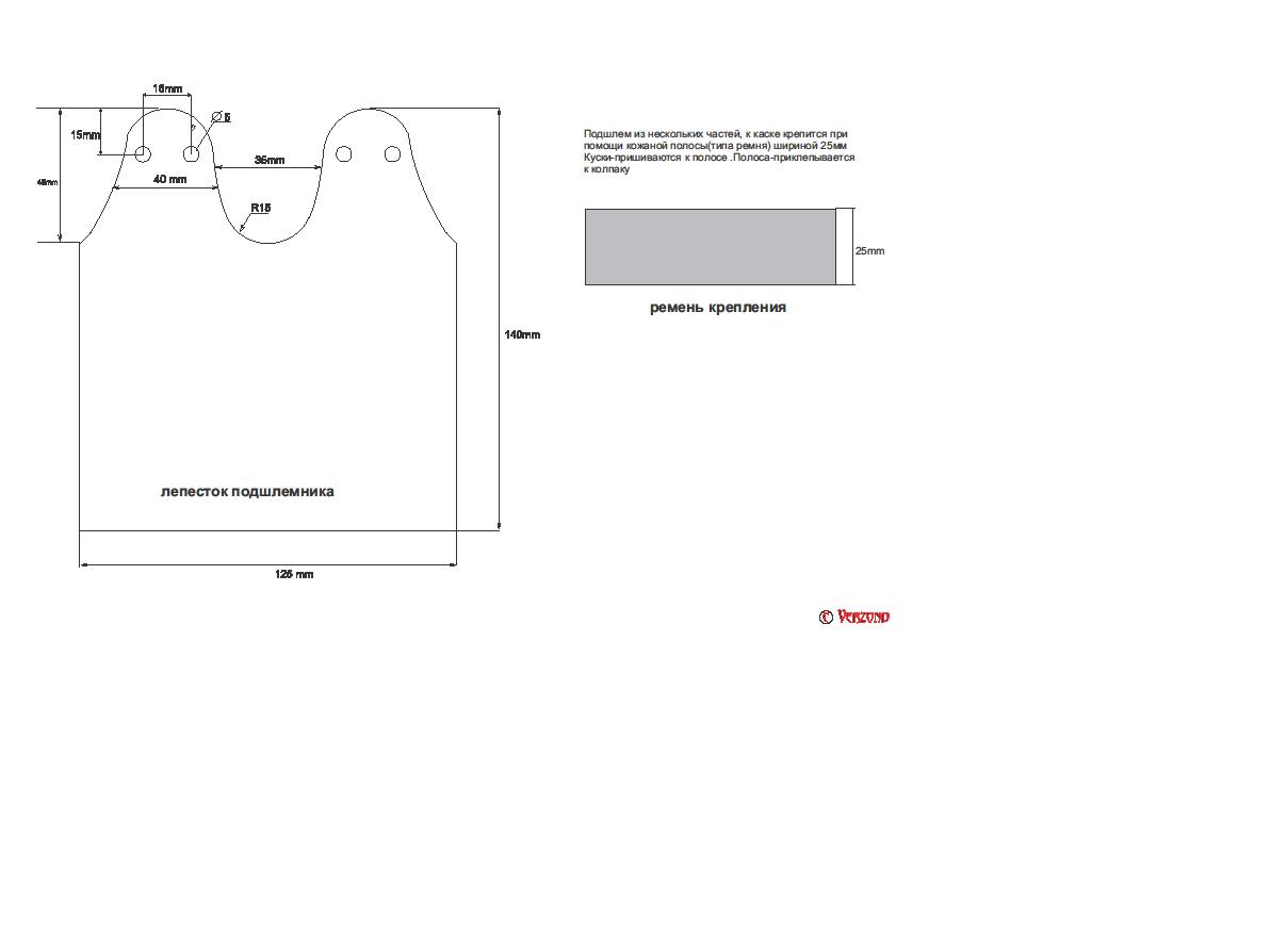

    Если не горит, позже можно сделать выкройку....:rolleyes:геморойненько правда со всеми промерами, в интернете таковую (выкройку!) видеть не доводилось, а по войлочной прокладке (та что желтого цвета) тем более.
    Вот на Юргене нашел, но здесь только лепесток.....

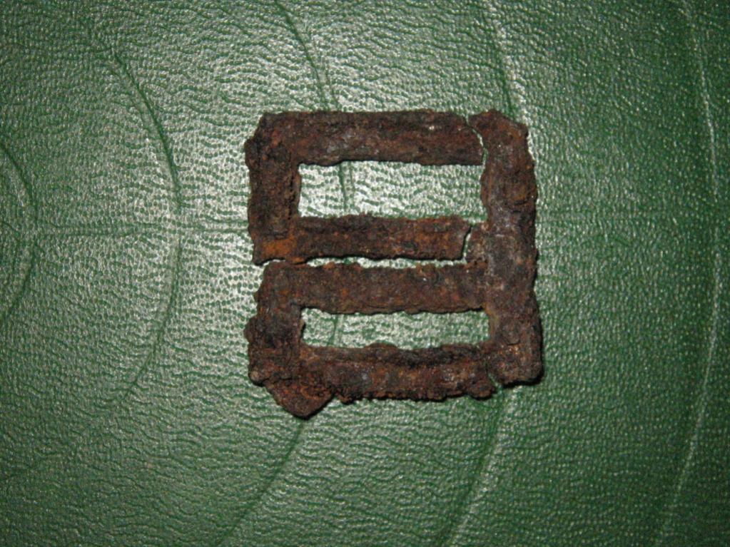

    Рихард, у вас нет крупным планом пряжки подбородочного ремешка?
  15. Рихард
    5.268
    Одесса, Украина
    Есть, но гниляк, они в земле к сожалению практически всегда сгнивают - оставил чтоб можно было хотя бы размеры снять.

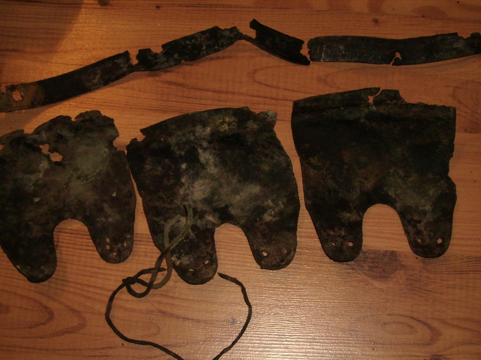

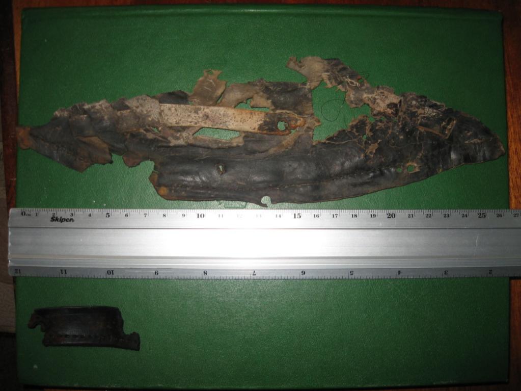

    Рихард, а можно размеры кожаного обруча?) из чего он шился как прошивался, как пришивались лепестки, и я говорил не про войлочную прокладку:) а с ыльной стороны под лепестком,пришид на обруч какойто ласкут кожаный, вдоль всей тыльной стороны:)
    с ув.
  17. Рихард
    5.268
    Одесса, Украина
    Теперь понял о чем речь. Это кожаный затыльник с помощью которого подшлемник (кстати каски были в одном размере!) подгонялся под конкретную голову. Как видно на фото его длина 26см, ширина в самом широком месте 65мм, через всю длину проходил через прорези (их 6, с расстоянием между ними 15мм) ремешок (его ширина 1см) состоящий из двух половинок соединяемых металлической пряжкой. Ширина кожаного обруча 2см, его фрагмент ниже на фото, он кстати был коричневого цвета, тогда как все остальные элементы черные, пришивались лепестки к обручу одной строчкой снизу.

    еще 1 момент,лепестки пришивались за обруч? и затыльник пришивался под лепестком или поверх?:D

    Да лепестки пришивались к обручу, затыльник конечно пришивался поверх лепестка...иначе как он будет под размер башки подгоняться.

    Наверное есть малеха...:smile_5: Пришивались и затыльник, и лепестки, и войлочная подкладка внахлест - с нахлестом где-то 8мм.

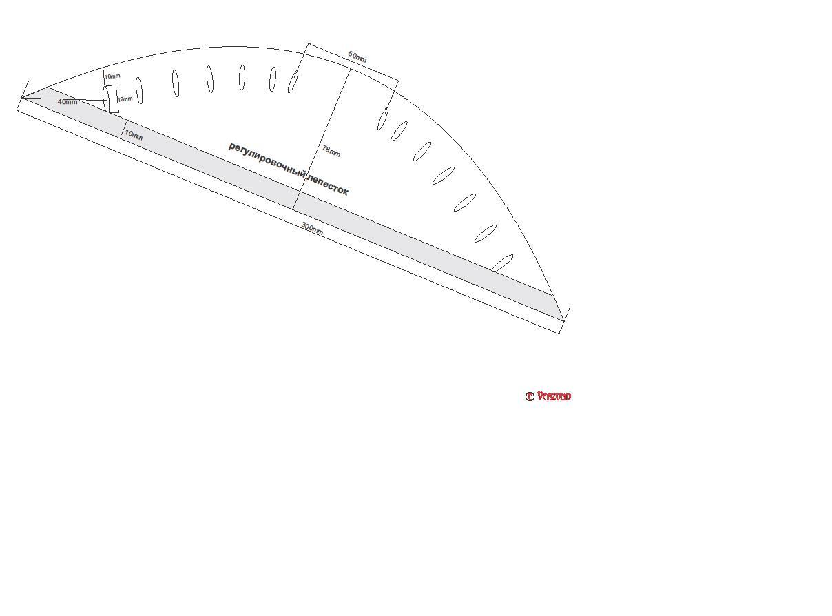

    Гуд, а длина кожаного обруча сколько была?) и склепывался он тоже в нахлест?
  25. MVV
    MVV Stabsgefreiter
    100
    Длинну можно прикинуть по внутренней стороне шлема, замерить аллюминиевой проволокой, по отверстиям от заклёпок.
    А на счёт нахлёста, я не в курсе, но скорее всего крепился в стык

    Склепывался внахлест двумя пустотелыми железными клепками расположенными вертикально, шляпками внутрь шлема. По моим наблюдениям склепывался обруч чуть спереди серьги крепления подбородочного ремня. А измерить обруч легко по способу предложенному камрадом MVV.
