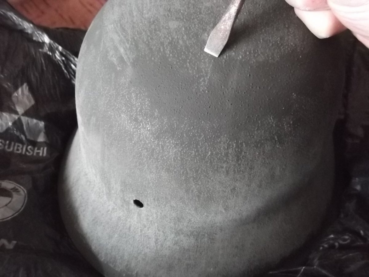

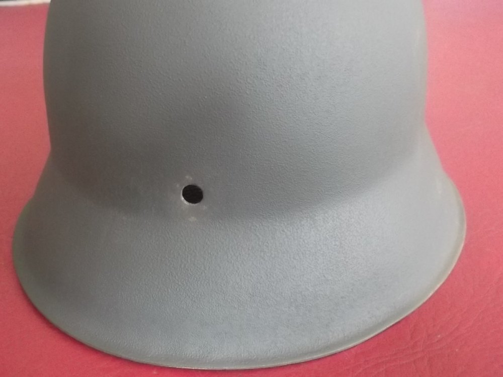

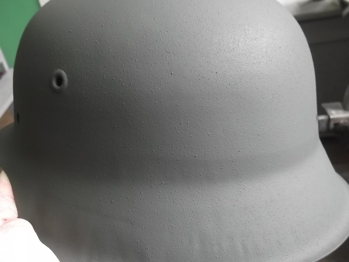

    На каске, тот что был вариант№1, решил поздерать выступающие верхушки. Оказалось не простое это дело, при этом пострадала отвертка:), жало у которой округлилось, песочек как абразив надёжно предохранял красочку от стерания. Решил покаместь остановиться, "что из этого получилось?" хочу узнать Ваше мнения уважаемые формучани. Оставить как есть (типа отлично вышло) или продолжить до получения ровной поверхности с последующим нанесением новой фактуры?

    Я бы наверное перекрасил. На втором и третьем фото мне видится вроде наплывы краски, когда красишь густой краской, особенно на юбке. Но дело ваше... А цвет какой по РАЛу? А то мне как-то не похож на 6015, как-то ближе к серому. Хотя это может на моем мониторе так.

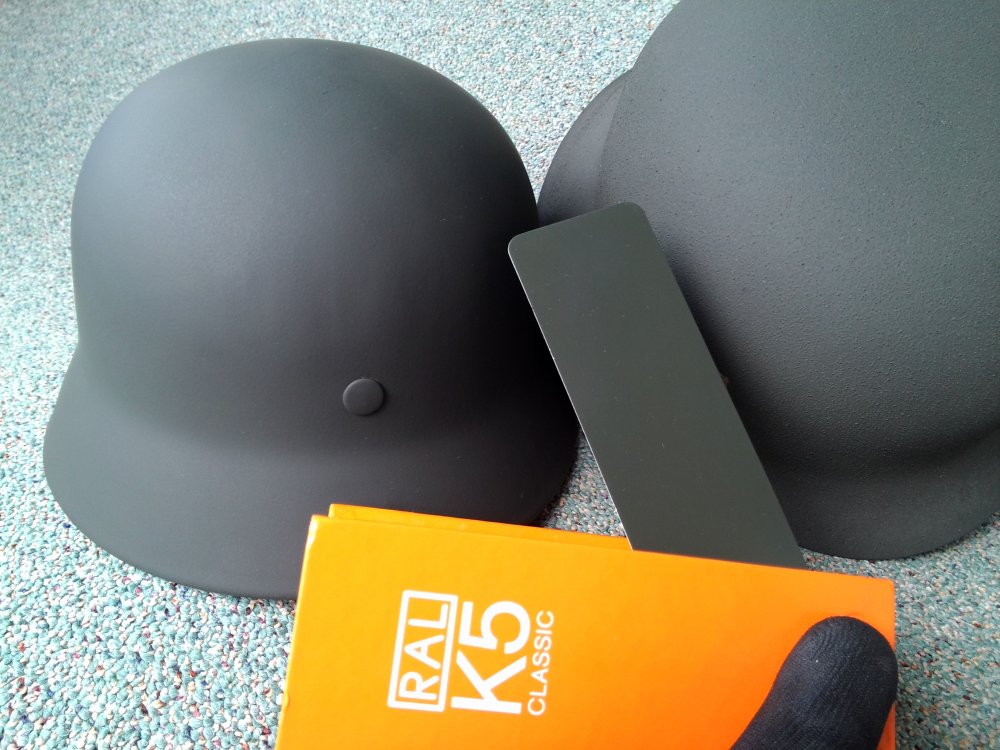

    RAL 6015 Цвет для моего фотоапарата действительно сложноват как для этой модели, так и для фирмы фуджи:), но уверяю что это он
    IMG_20140621_134349.jpg фото для наглядности представления о цвете

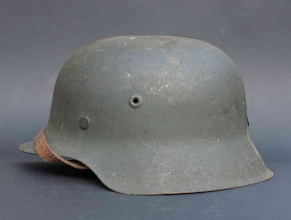

    IMG_20140621_075245.jpg IMG_20150306_105725.jpg Такой же эфект можно наблюдать у оригиналов, низ полумат, сам верх жутко матовый. Из за этого матового искажения получается так, что в цвет сливается с формой, хотя по таблице цвет каски намного темней(если конечно она не обработа каким то маслом, то разница не бросается в глаза)
    DSC_0004.NEF_ml.jpg IMG_20150312_140035.jpg Шлем один и тот же

    После какого-то времени и нескольких реконов решил всё же родолжить сво:

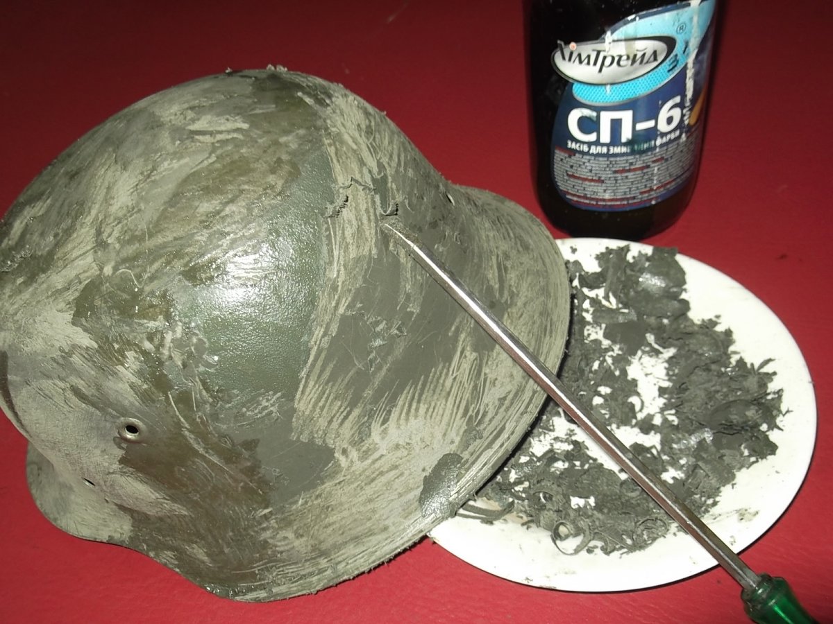

    DSCF4998.JPG Старая краска оказалась не такая простая как я думал. В составе был кварц и цемент который намертво сцепился с металлом, и даже механическая чистка отвёрткой выровнять до гладкой поверности не дало.

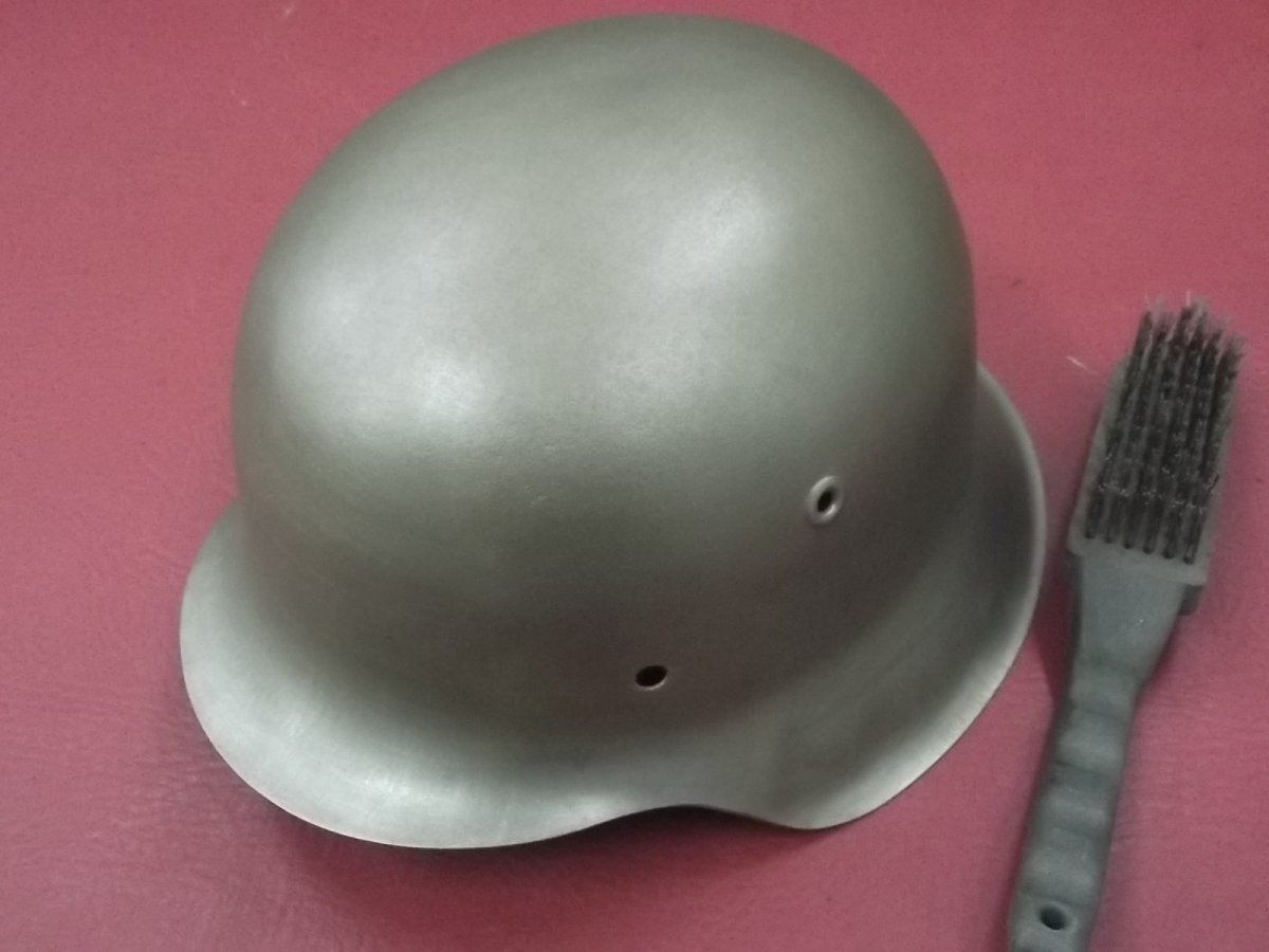

    DSCF5045.JPG Тогда решил прибегнуть к химической чистке прикупив смывку для красок. Процесс пошол уже веселей, но всё же не так эфективно как ожидалось. Пришлось на одном и том же участке несколько раз применять смывку.

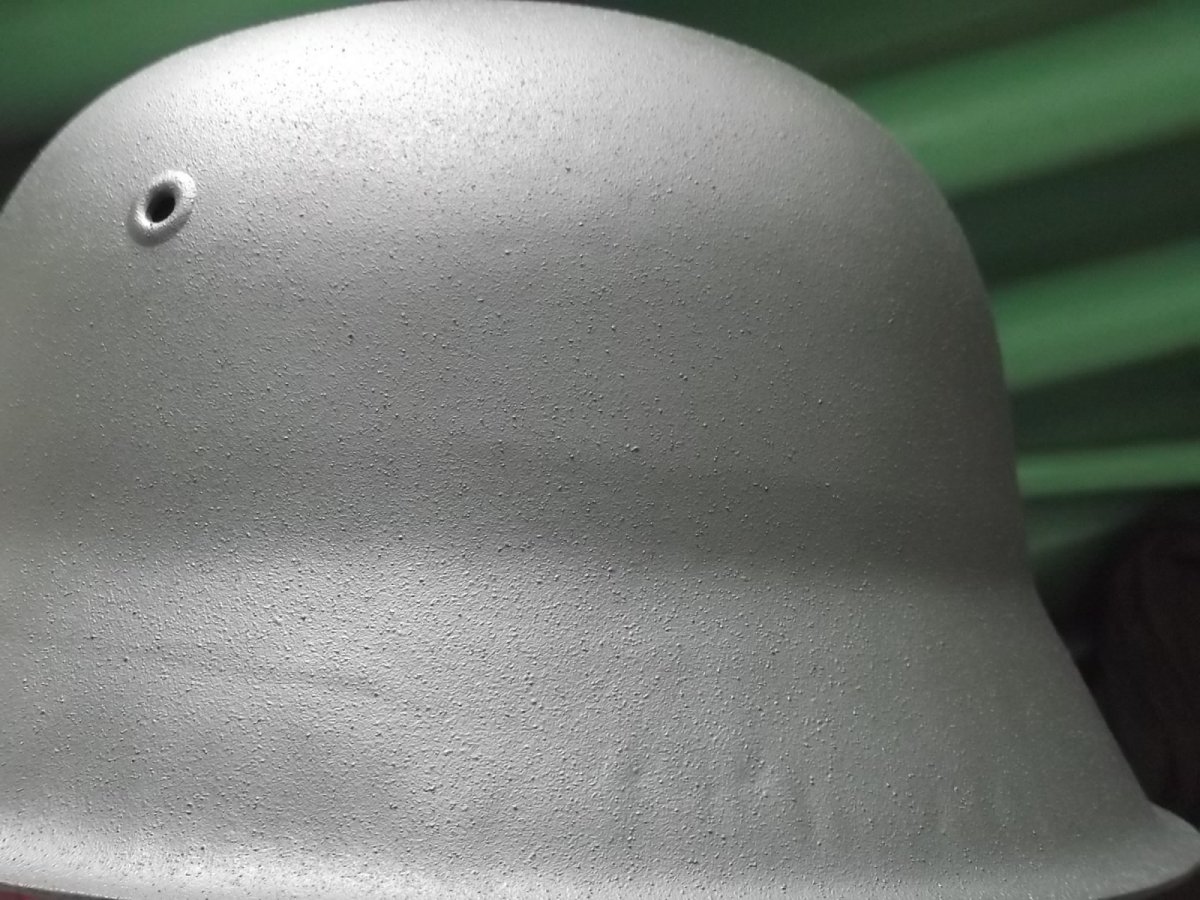

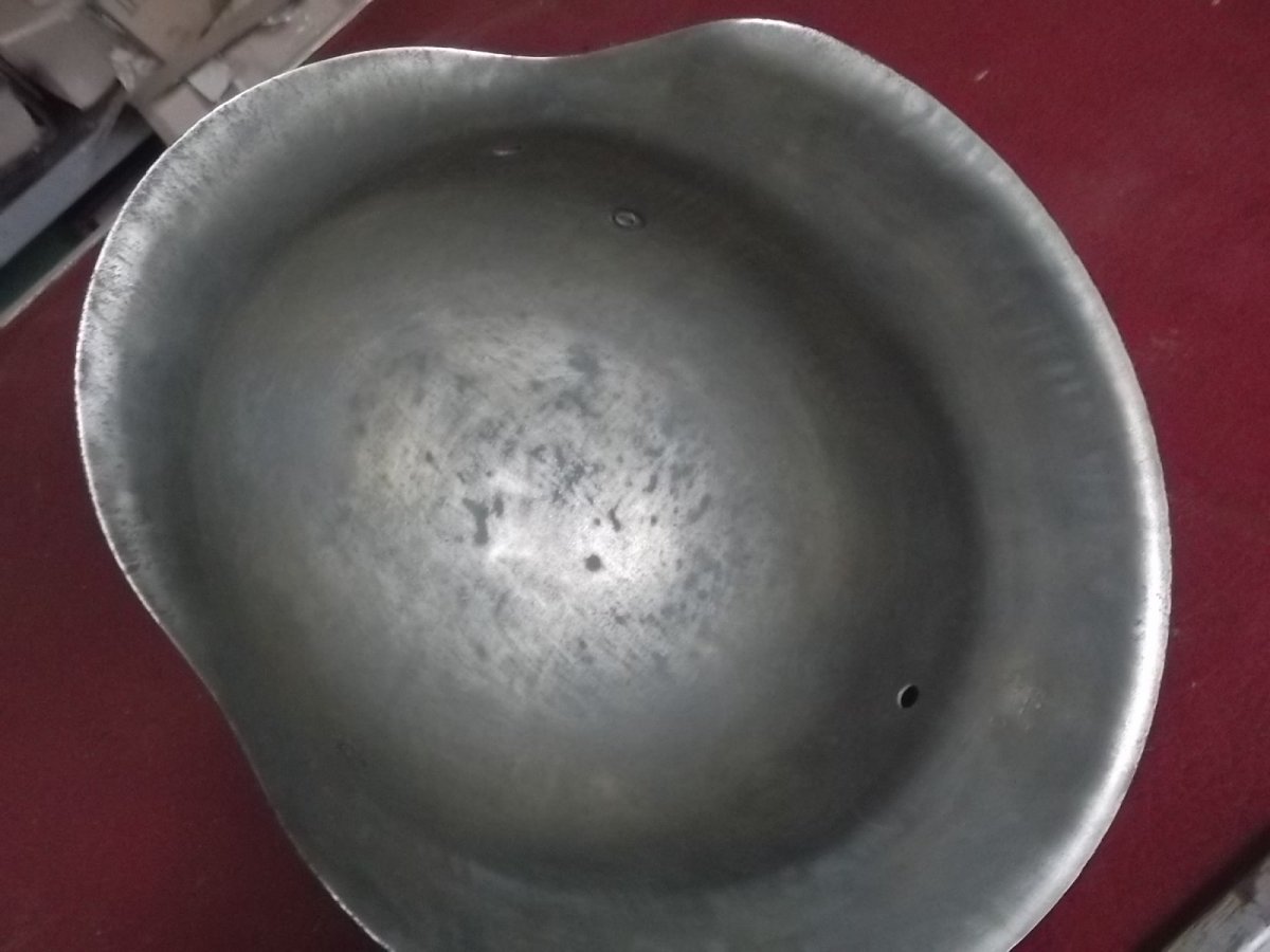

    DSCF5042.JPG DSCF5046.JPG Окончательно добраться до металла помагла металлическая щётка. В тех местах где успевала подсохнуть смывка м.щётка дыла бесполезной и продолжала крепко держаться за металл и даже не коробилась, и не приподнималась как если бы просто былапокрыта одной краской без таких добавок как песок и цемент.
    Пришлось ещё раз поковыряться в эл.предохранителях и перебрать не одну кучу я всё же нашёл подходящие гранулы кварцевого песка.
    Сделав замес из меньших гранул пневматическим краскопультом задул шлем.

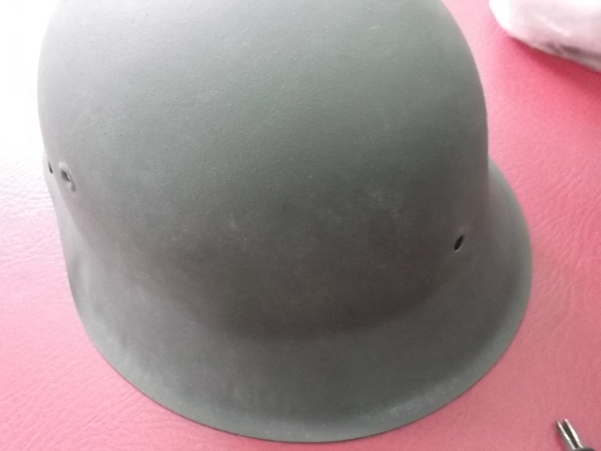

    DSCF5055.JPG Фото еще не до конца досохшей краски и внешний вид меня уже радует. Считаю что нашёл подходящий размер абразива.:)

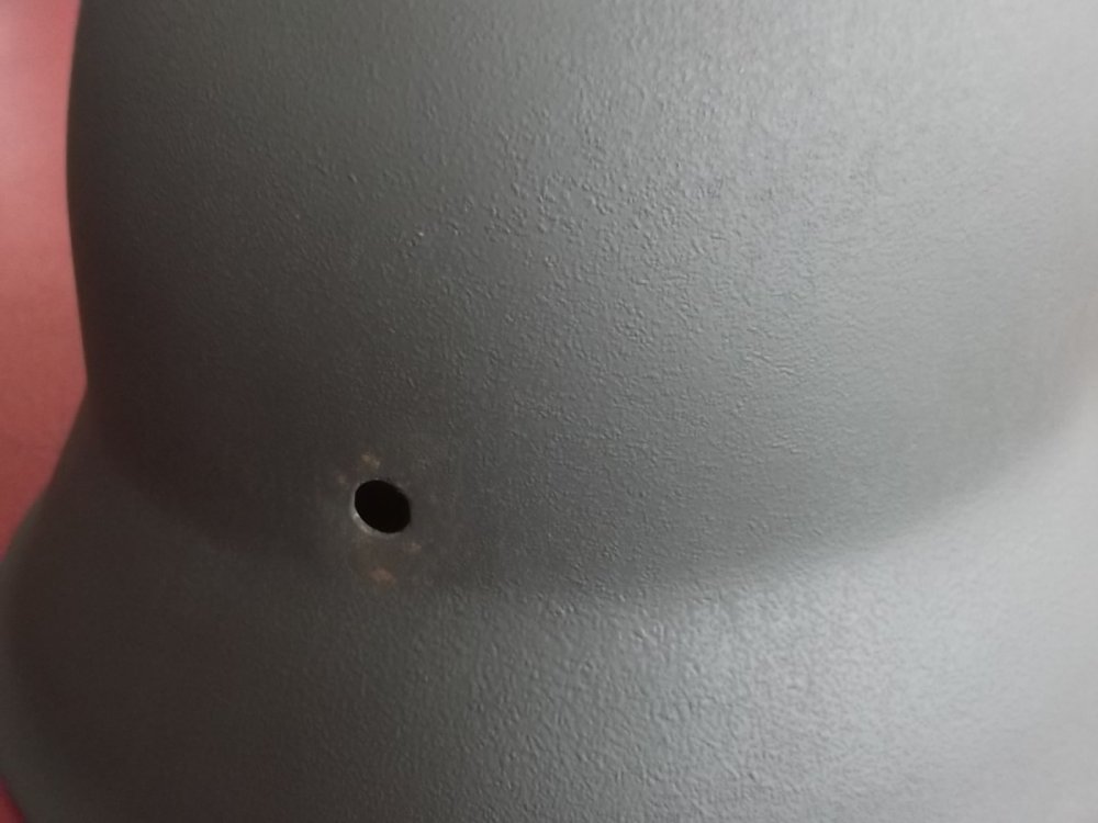

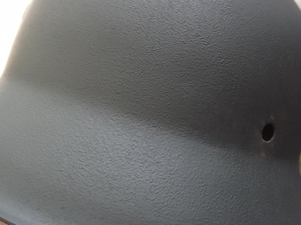

    DSCF5062.JPG DSCF5061.JPG Вид кончательно досохшей краски.

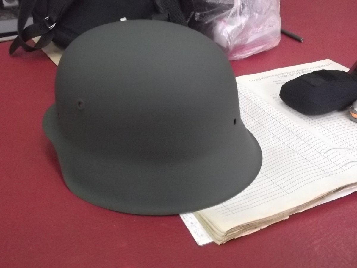

    DSCF5063.JPG И вид нанесённой лёгкой окопной пыли.

    Очень понравилось-слой тоненький,мет.блеск присутствует,размер зерна то что надо,вобщем круто! Фото № 5 самое удачное. Тока где столько предохранителей набрать?

    Саня, гуд! А какое соотношение песка и краски?

    Этот песочек с высоковольтных предохранителей. С одного такого поллитровая банка получается песка. Только разные производители разный калибр песка туда заталкиваютo_O. Пришлось не один вскрыть пока не наталкнулся на нужный.:rolleyes:
    так всего то нужно одна десертная ложка песка для придания фактуры наружного слоя на 35мл краски. Больше не намешиваю, т.к. потом некуда её девать.
