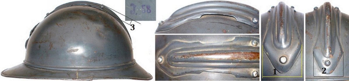

    1. 42 мм
    2. 38 мм
    3. 70 мм
    добавлю ширина середины широкой части 46 мм и промежуток между средней широкой частью и передней 39 мм

    3. это от высота бралась от нижних заклёпок, а 17 мм от средних заклёпок высота

    длина вентялеционного отверстия 50 мм ширина 25 мм
    663 подобається це.

    А может ширина 15. На моем такая.

    мне парень со своего андриана мерял и говорит 25 мм, незнаю может разные были

    Я так прикинул у меня тоже было где-то 15-20 мм ширина

    У меня стальные были.

    ну все как не у людей)) у меня алюминиевые были, у друга на царской андрианке тоже, кстати у нево там вентеляционное отв. 25 мм шириной. моё поуже было.

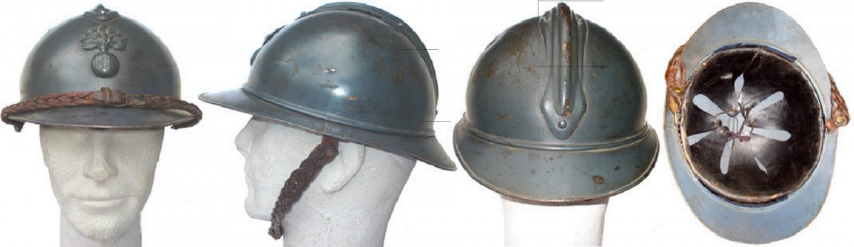

    Ну что ж друзья роскрашу тему. Шаблон сделал давно. Взял заготовку для шлемов (использую данный металл для латания шлемов) к сожалению из за экономии металла кусочек чуть коротковат, не беда доварю.( вынужден уже экономить, хороший металл на исходе).
    На фото всё по порядку.

    Добавлю ещё то, что металл перед работой прогревал, иначе никак. Гребень чеканил кругляком, он на фото, больше ничего под руку не попалось.
    Доварил не достающий кусочек и шлифанул.

    Пока предмет выглядит так.Пока заготовка, остальные формы ещё наведу.

    Кстати гребень для андриана мог быть разных размеров

    У меня 2 колпака и с одного на другой гребень не подходит по отверстиям и по размеру

    Полностью с вами согласен. Да и вид гребня по производителю может не подойти не только размером. Мне известны размеры моего гребня, по оставшимся отверстиям. Я уточнял у форумчан размеры чтоб знать хоть какое то соотношение пропорций.

    Я делаю вот такую модель гребня, именно она соответствует моему шлему. Производитель Japy.

    И так. Один из моментов наколенного творчества. Грани набивал на краю колоды. Ребром ставил на нужное место стамеску и молоточком бил. Проходил несколько рас по кругу. После чего всё прошолся надфилями и напильником. Зависимо от формы обрабатываемой плоскости, грани.

    Пока над гребнем работа будет стоять. Осталось подогнать под шлем (шлем в данный момент не под рукой). Впереди ещё буду гнуть и подшлифовывать, чтоб всё хорошо сидело. Отверстия тоже будут сверлится по месту. Возможно только зачищу обратную часть и то чуть чуть, так для приличия.

    интересно по остаткам моей каски можно определить производителя?

    У меня основным моментом опредиления стал тот факт что козырьки без заклёпок.
    Попробуйте определить по остаткам козырьков и их креплению, по заклёпкам.
    А так же по гребню, по его форме.
