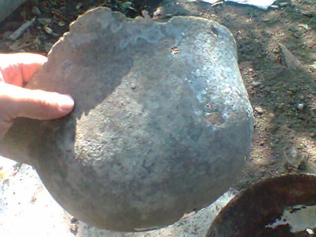

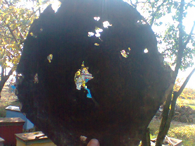

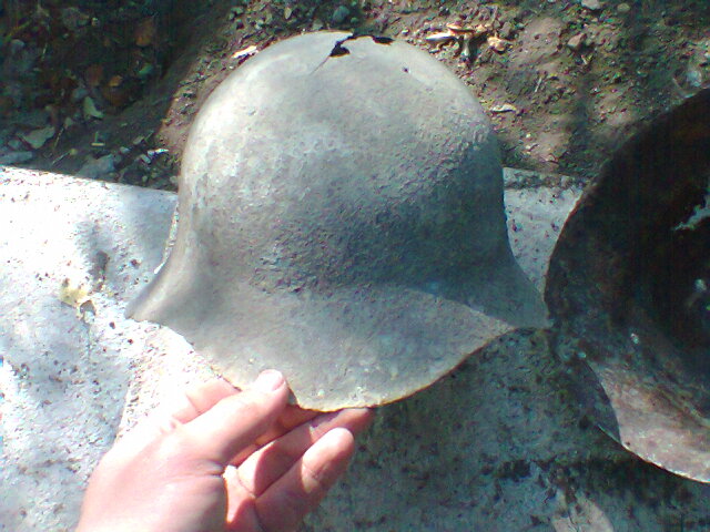

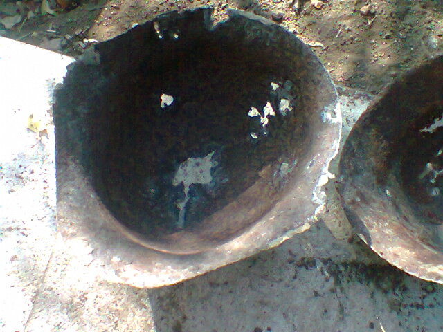

    Помогите как лутьше почистить этот трупик. при чистке половина еще кусков отвалится бо все на святом духе держится.

    так же полскажите толщину метала каски, наверно козерьки новые прийдется гнуть

    Метал тонкий, очень даже тонкий...Завтра померяю толщину и отпишу. Чистить или уксусом или электролизом. Дыр будет очень много...

    та я знаю что убитая, в руках сыпится и ломается но другой нету

    Перед чисткой снимите гребень. Он крепится на 4х заклепках.

    шляпа с "хозяина"?один из самых простых способов : гидролиз или прокислотить в лёгком растворе лимонной кислоты , после обязательно обработать содовым раствором, далее обклеить внутрянку стекловолокном с эпоксидкой ( тоже подойдёт обычная марля пропитанная заранее опоксидной смолой) в том числе и гребень, потом шпаклюем и красим .

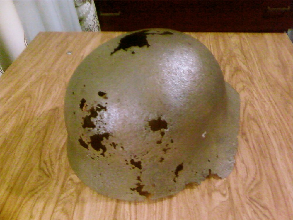

    ну опыт в этом уже имеется но тут метал тонкий стремновато с ней работать

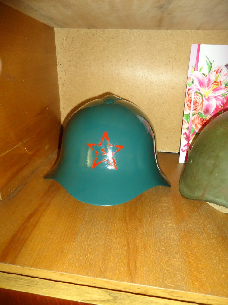

  10. Jawist
    Jawist General-major
    18
    27
    7.950
    Слобода
    когдато делал сш 36 тоже была как фольга но сталюка ж была хорошая крепкая

    Это максимально что можно с ней сделать , иначе через время она обсыпится или просто законсервировать для полки пропитать горячим машинным маслом .

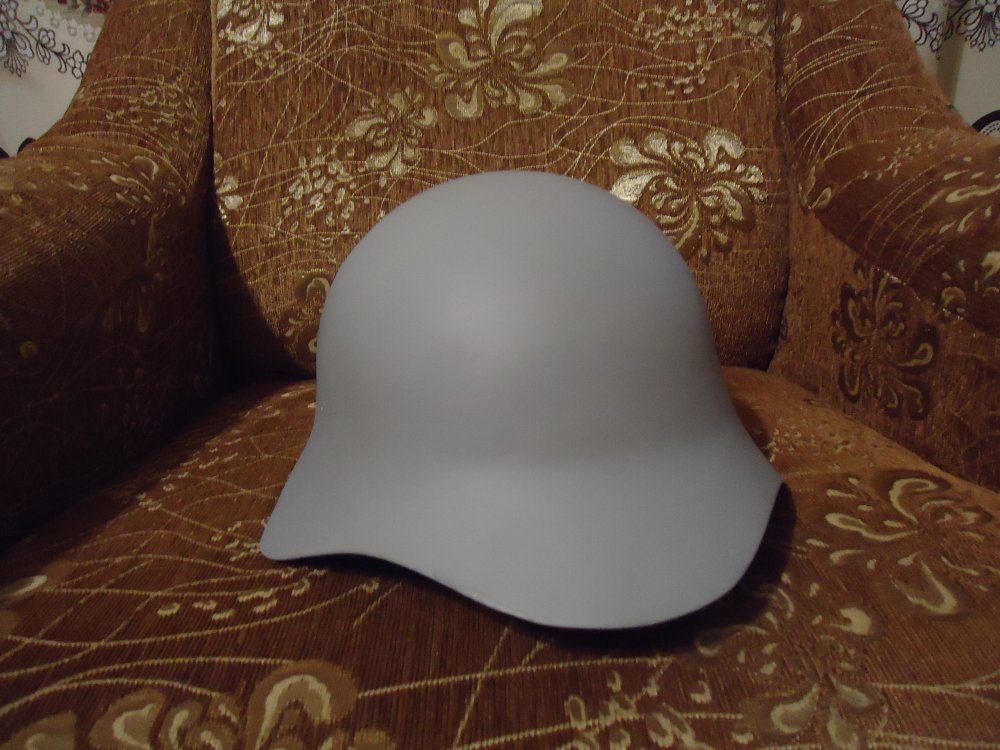

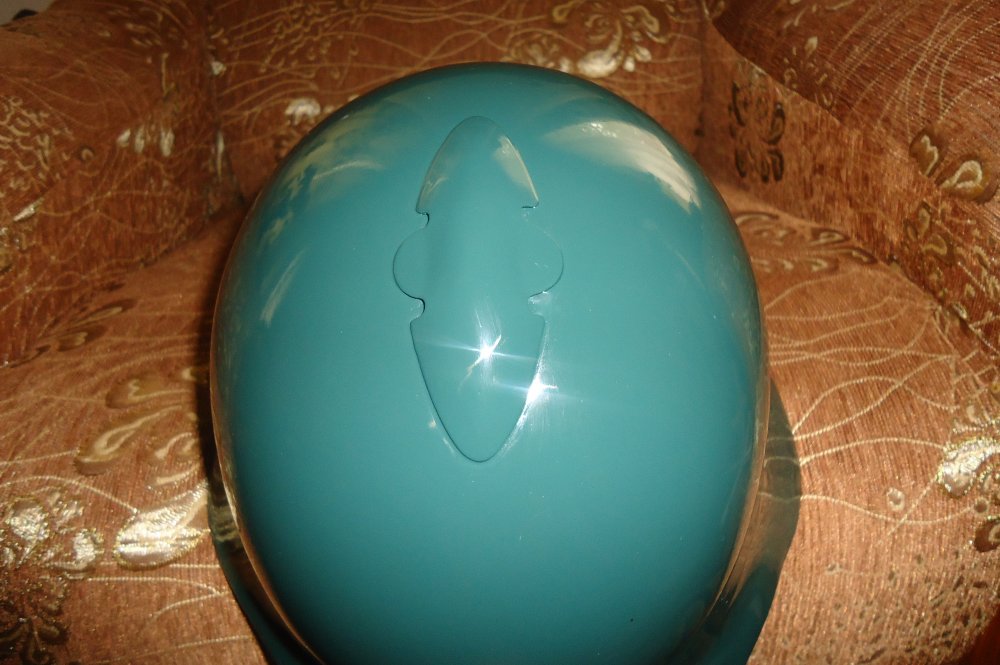

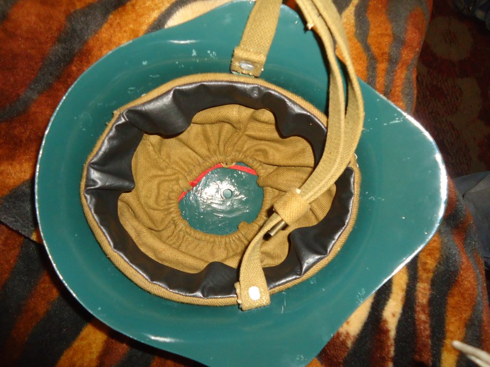

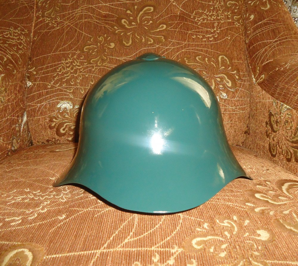

    за краску сильно не пинать, красил не я но мне нравится

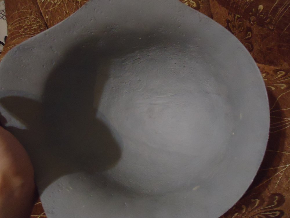

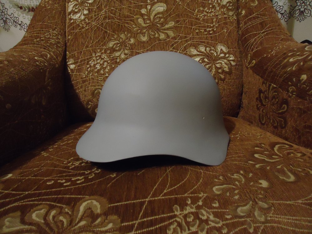

    подшлем

    спасибо буду работать над ней, фото буду скидать по ходу процесса.

    Толщина метала до 1 мм. штангелем неудобно немного замерять. При заделке дыр (если каска будет "ситом") можно использовать шпаклевку со стекловолокном. Сам так начал своего адриана заделывать.
