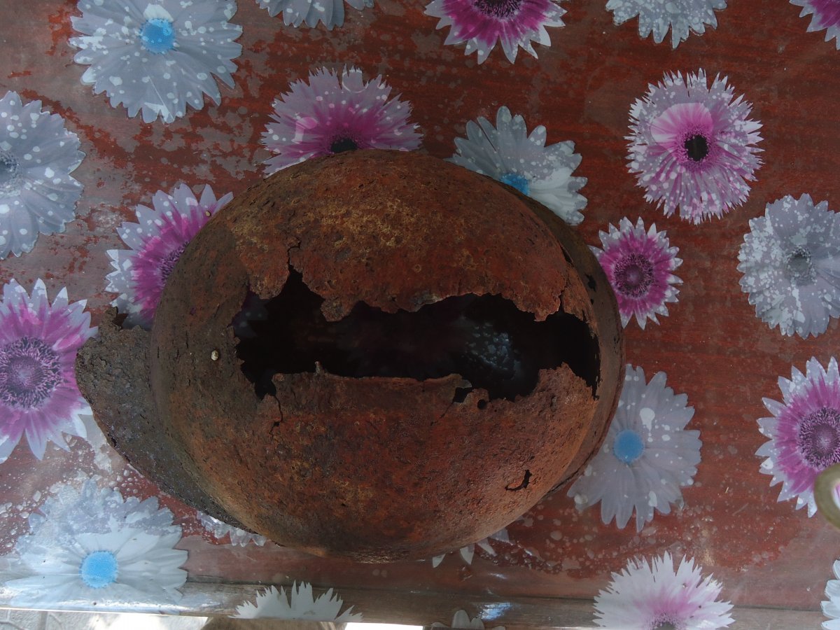

    По этому поводу советовали в лимонке кипятить. Лично не пробовал,только сегодня информацию подкинули.

    это надо будет с каской проделать, бо тоже много иржи/окалины есть

    Все таки лишний раз убедился - перед тем как заняться вещицей, для полной разборки очень помогает проваривание в лимонной кислоте (беру как правило 3 пакетика по 20 гр на 600-700 мл воды) провариваю 30-40 минут - очень хорошо уходит из труднодоступных мест ржавчина, грязь, нагар и остатки старой смазки:smile_12:
    ... после данной процедуры предмет разбирается в штатном режиме без особого приложения нечеловеческой силы - особенно штифты, которые чаще всего после мучений в плане выбить приходилось высверливать:beer:
    Как то так. Сам не пробовал но человеку доверяю.

    спасибо за совет, испробую после праздника на каске

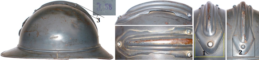

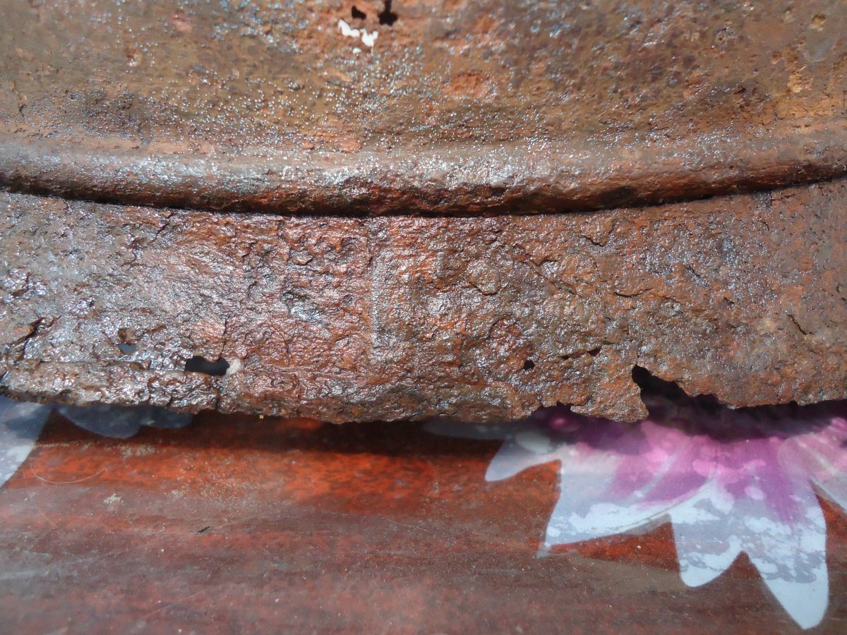

    Л Производитель вашего шлема вероятнее всего фирма Japy.

    Да. Я это уже определил. Гребень у них заковыристый. Если всё же буду мастерить то попотеть прийдётся.

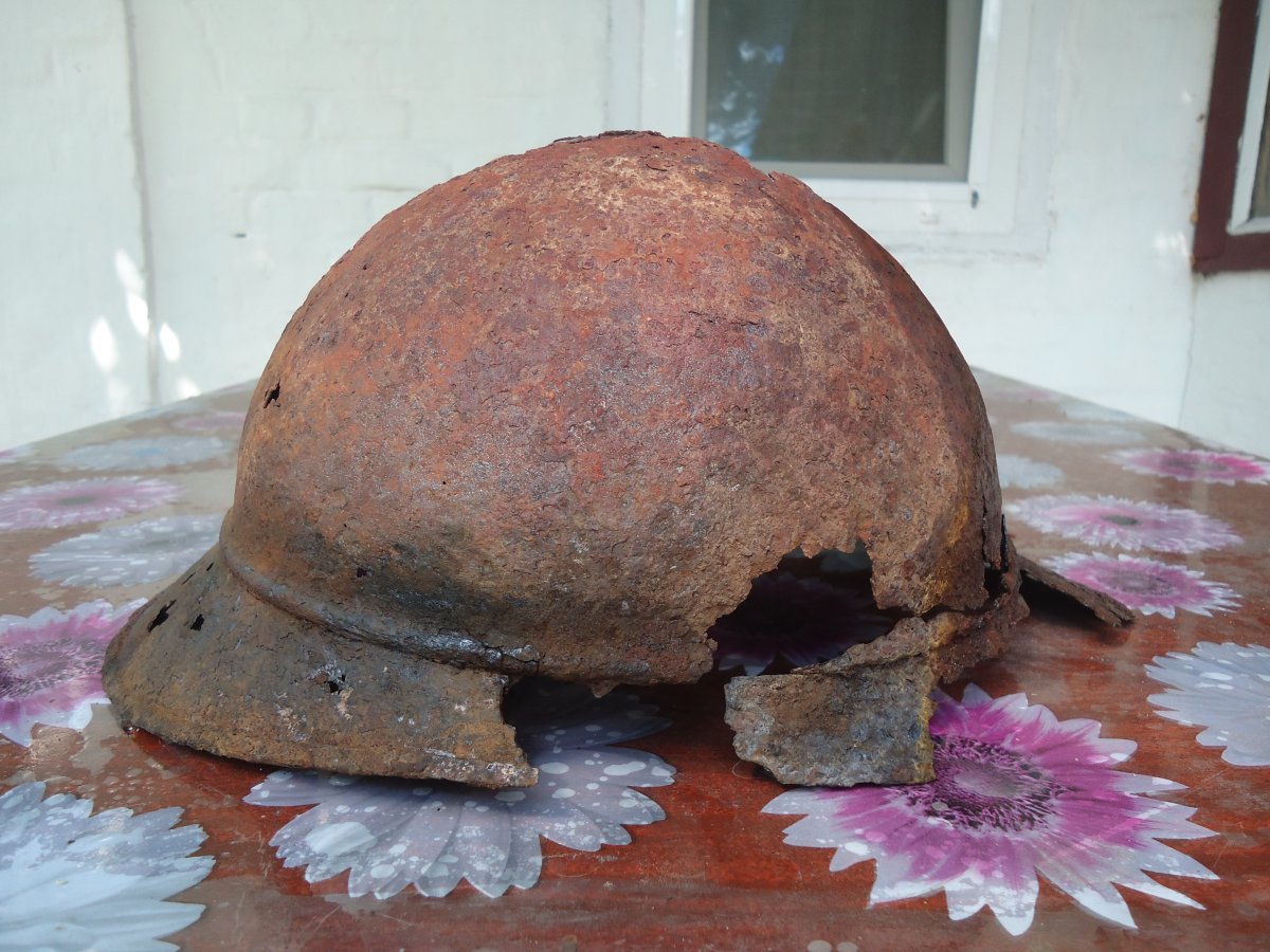

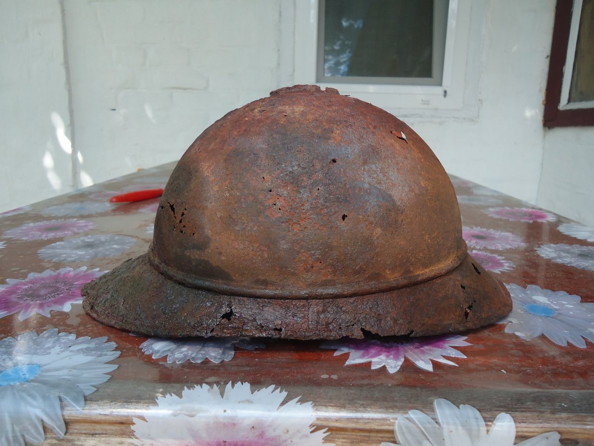

    и так замеры, диаметр по кругу 69 см длина купола 23 см ширина 20 см, длина всей каски 32 см ширина 24 см

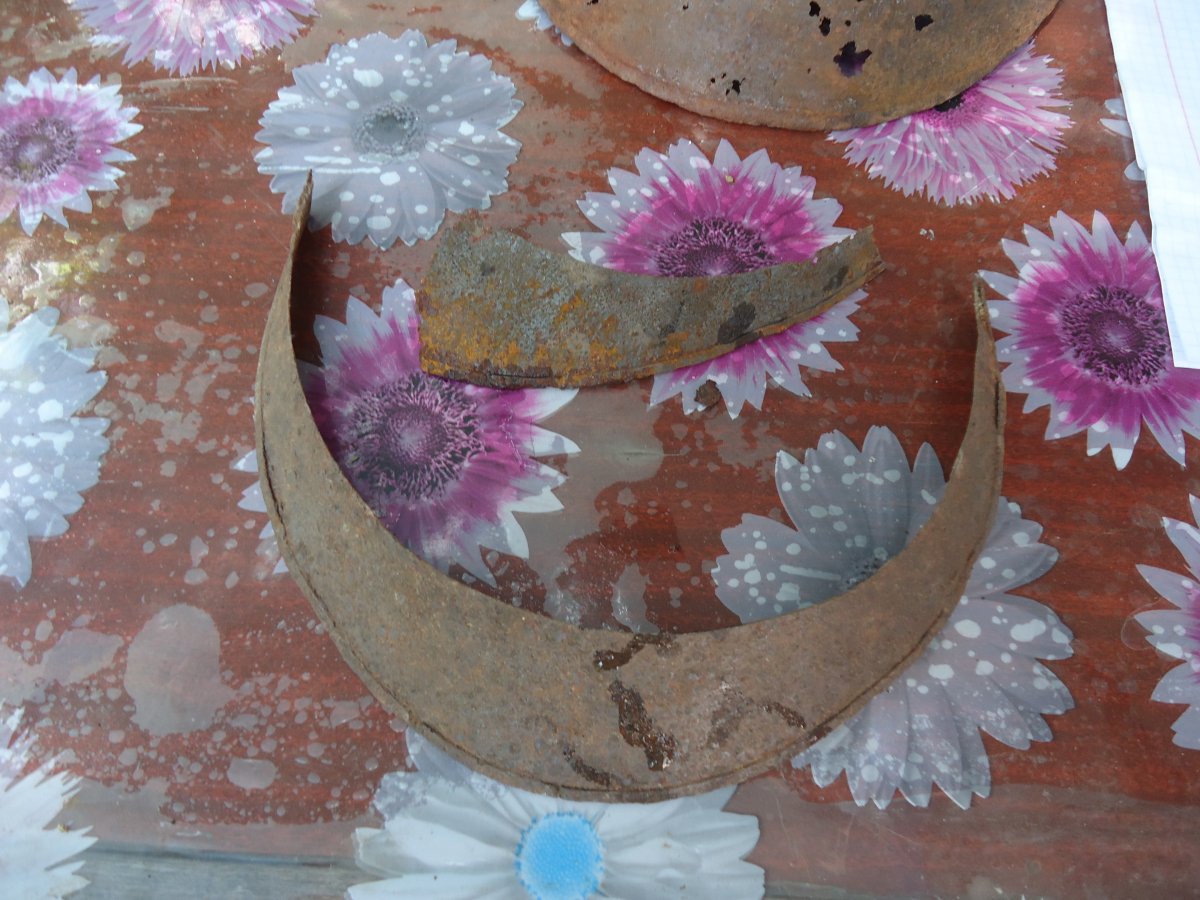

    вот козырек что мне бонусом дали

  14. 663
    663 ✠ Moderator
    17
    7.598
    Україна.
    Спасибо большое за размеры. Жаль что такая разница в размерах. У вас не маленький размер, по окружности на 8.5 см больше. Прийдётса гребень высчитывать самому.

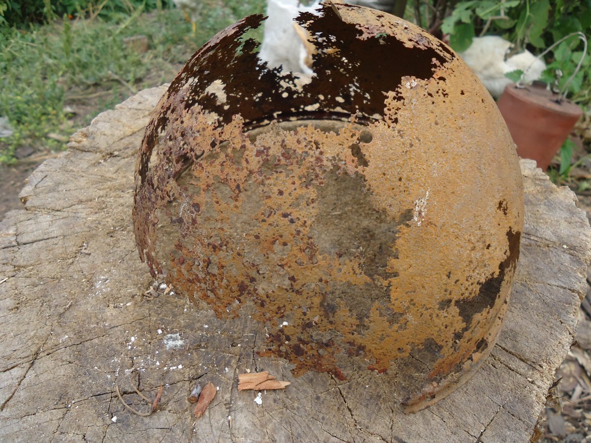

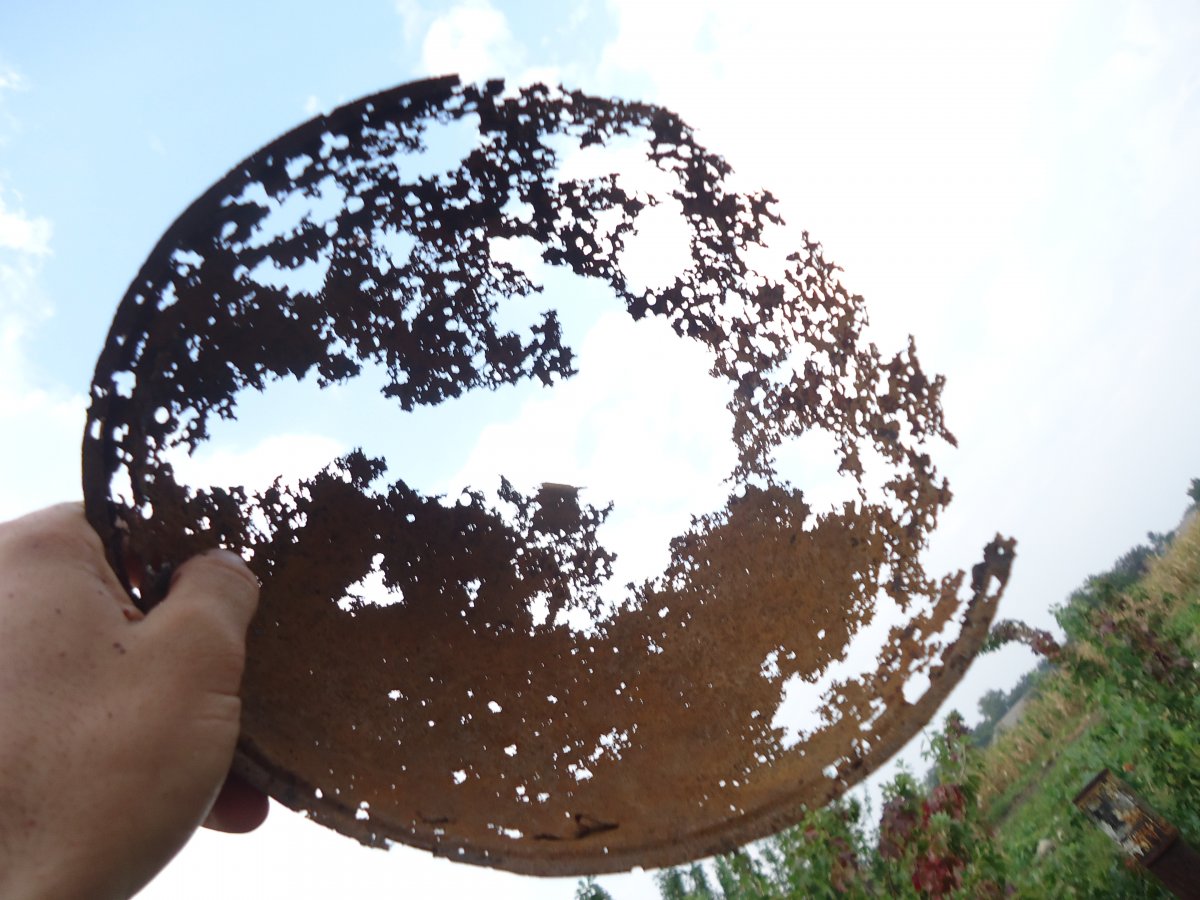

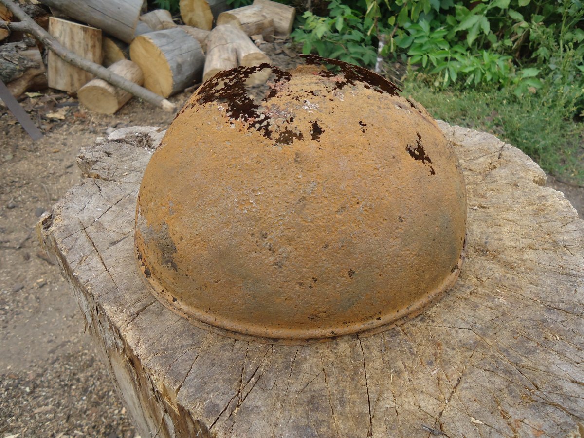

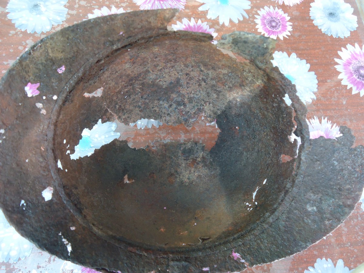

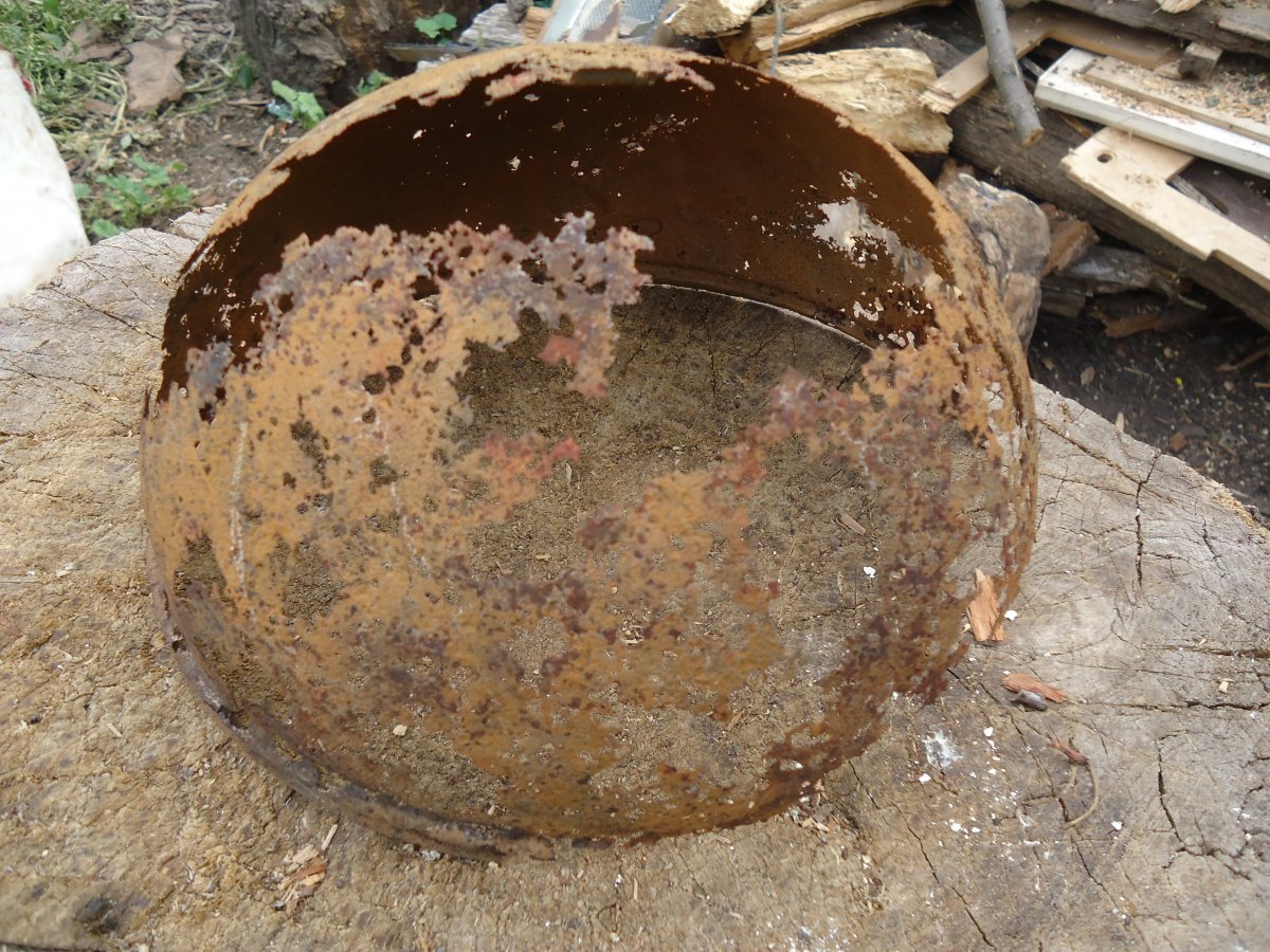

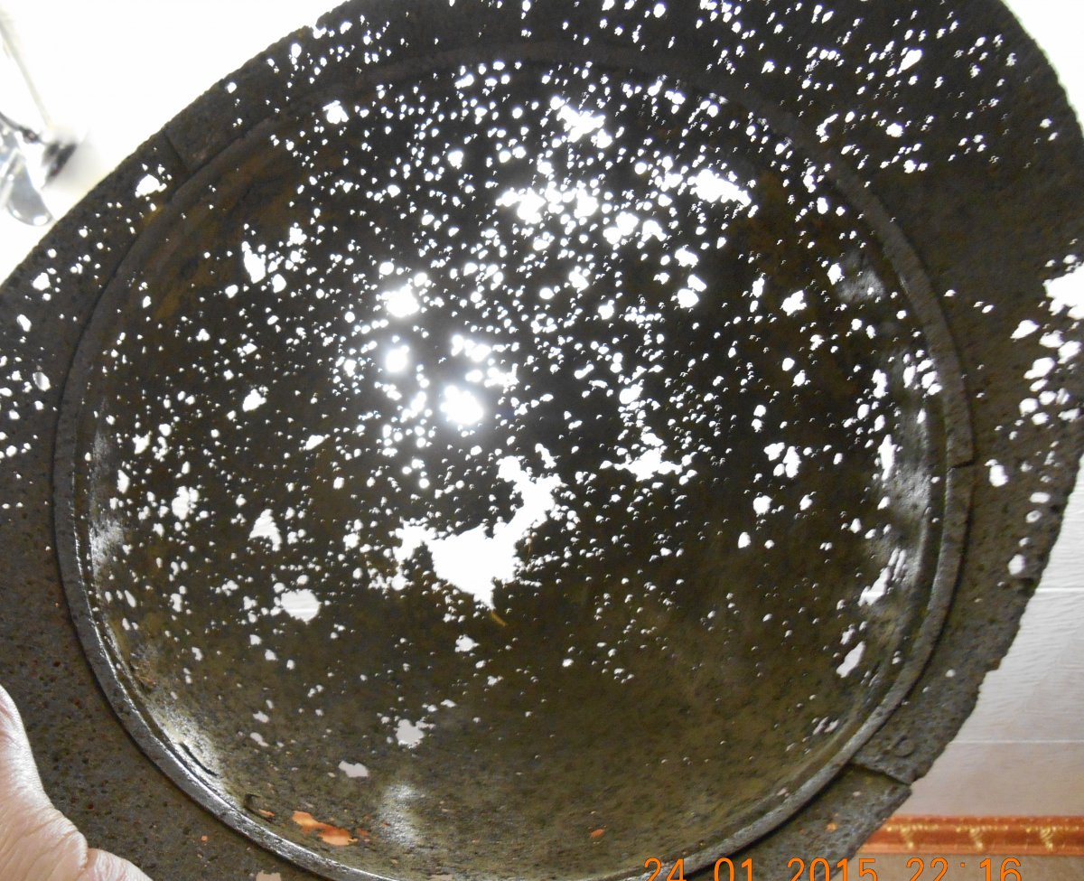

    ну как вам бодрейший купол после кислоты) причем вся ржавчина так и не ушла с правой стороны. сегодня весь вечер иглой снимал окалину и гравером счищал но все равно её там много осталось. в кислоту больше не хочу вкидать. наверно обработаю преобразователем ржавчины и сверху сделаю папьемаше для того что бы не разлелась, что бы далее отдать на проклейку её с середины
    tankis, dron7, 663 та 2 іншим подобається це.

    16
    636
    :eek:А я думал у меня сито,а ннет оказывается у Вас.:D
    С УВ.
    tankis, Трофейщик, Okrygenec1942 та 3 іншим подобається це.
  17. 663
    663 ✠ Moderator
    17
    7.598
    Україна.
    Износилась шапка. По сравнению с ней гребень ещё живой.
    У вас именно сыто, у камрада уже испорченное сыто. Главное что на финише результат будет одинаковый. Смотрю на это всё и больше всего хочу пожелать нам терпения.

    Сегодня делал набросок гребня. Перерисовывал по частям с монитора и потом клеил в одно целое. Ориентировался по заклёпкам гребня. На моём расстояние между передним и задним отверстием по осям 187 мм. Над формой придётся ещё посидеть.

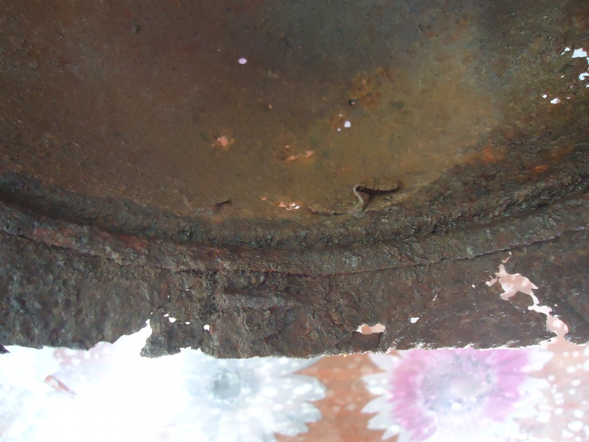

    А сколько длина и ширина отверстия для вентиляции? у меня изначально оно то было а потом ушло с иржой. а я померять забыл ((

    Хороший вопрос, меня он тоже интересует. Именно место где отверстие, ушло. И следа не осталось, не смотря что сам шлем ещё ничего такой.

    І в мене та ж біда...але ще вроді можна заміряти(принаймі довжину),постараюсь днями закинути фото і розміри.

    Есть вопрос по заклёпкам. Материал ?, размеры ?.
  26. Jawist
    Jawist General-major
    18
    27
    7.933
    Слобода
    материал алюминий, диаметр головки 6 мм, высота головки 3 мм, головка сделана как сфера, диаметр стойки 4 мм общая длина 15 мм. стойка розрезалась и розгиналась как вусики
