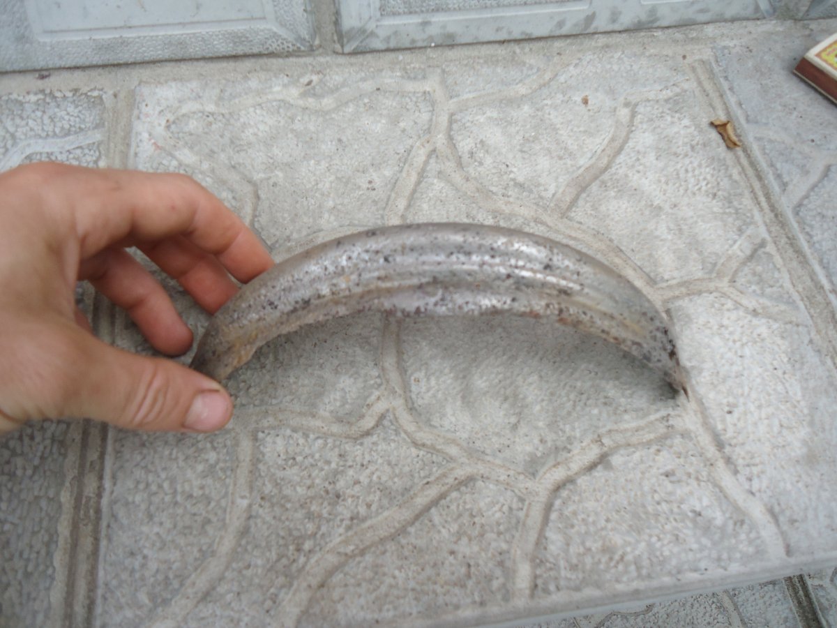

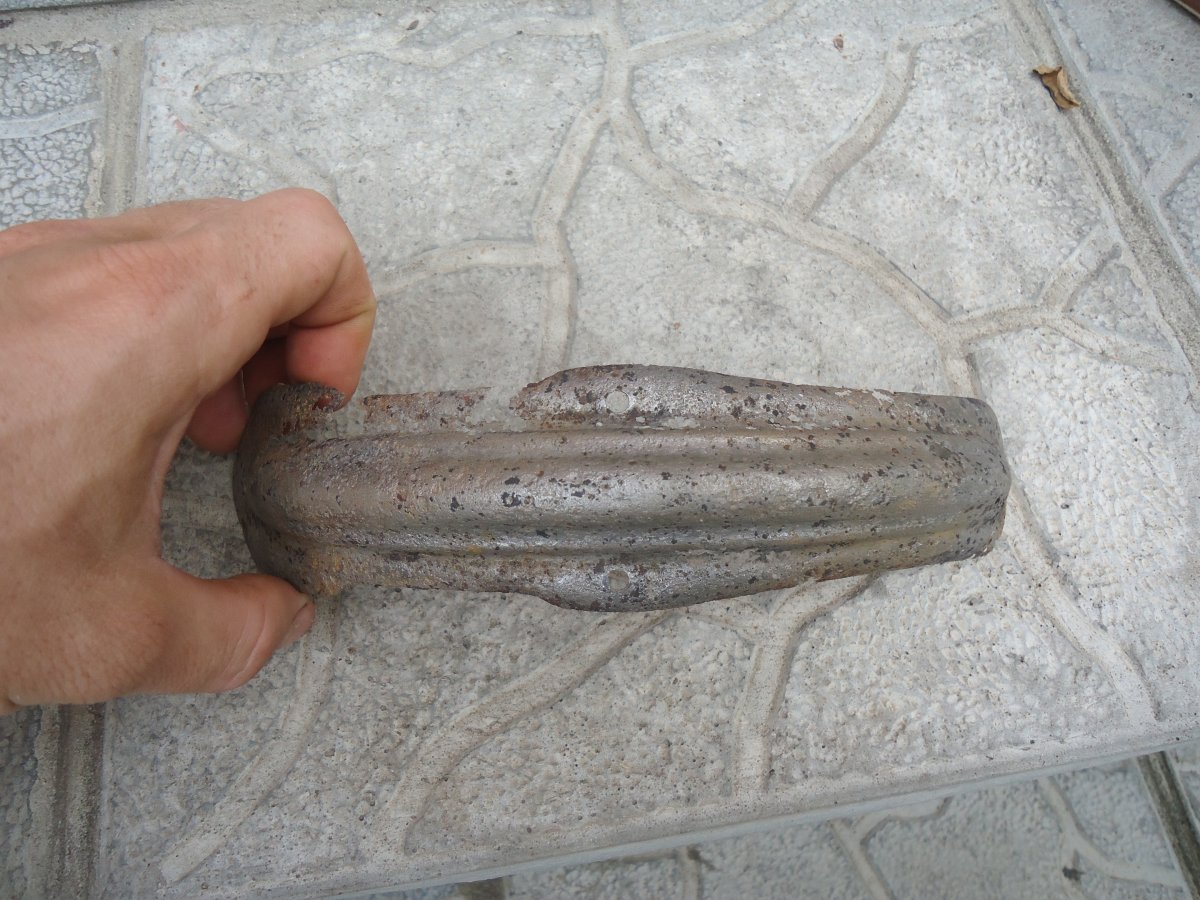

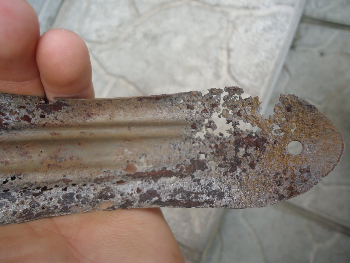

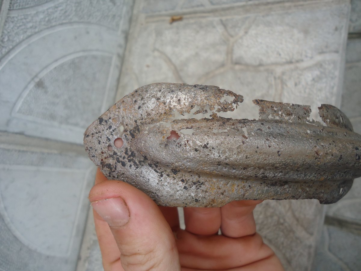

    после долгих раздумий делать или не делать решил что буду делать. начал с гребня. грел, кислотил но все же ржавчина не вся сошла. надо еще раз наверно прогреть до красна и охладить. потом обделаю стекловолокном в один слой что бы скрепить его и можно дальше шпаклевать и грунтувать

    попробуй вместо стекловолокна повпаивать латунную сетку с мелкими ячейками.

    Как от бензофильтра ?.

    ну да. я, работая на заводе, успел немного домой такой принести:D

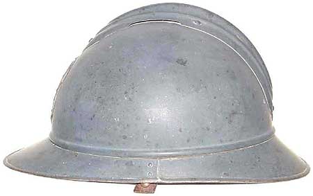

    Меня интересует именно вид родных козырьков на шлеме. При возможности не сделаете фото с стороны под прямым углом ?. Так чтоб была видна форма шлема с боку.

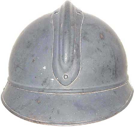

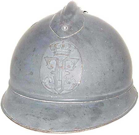

    пока что могу дать фото с интернета по румынском андреане аналогичном моему

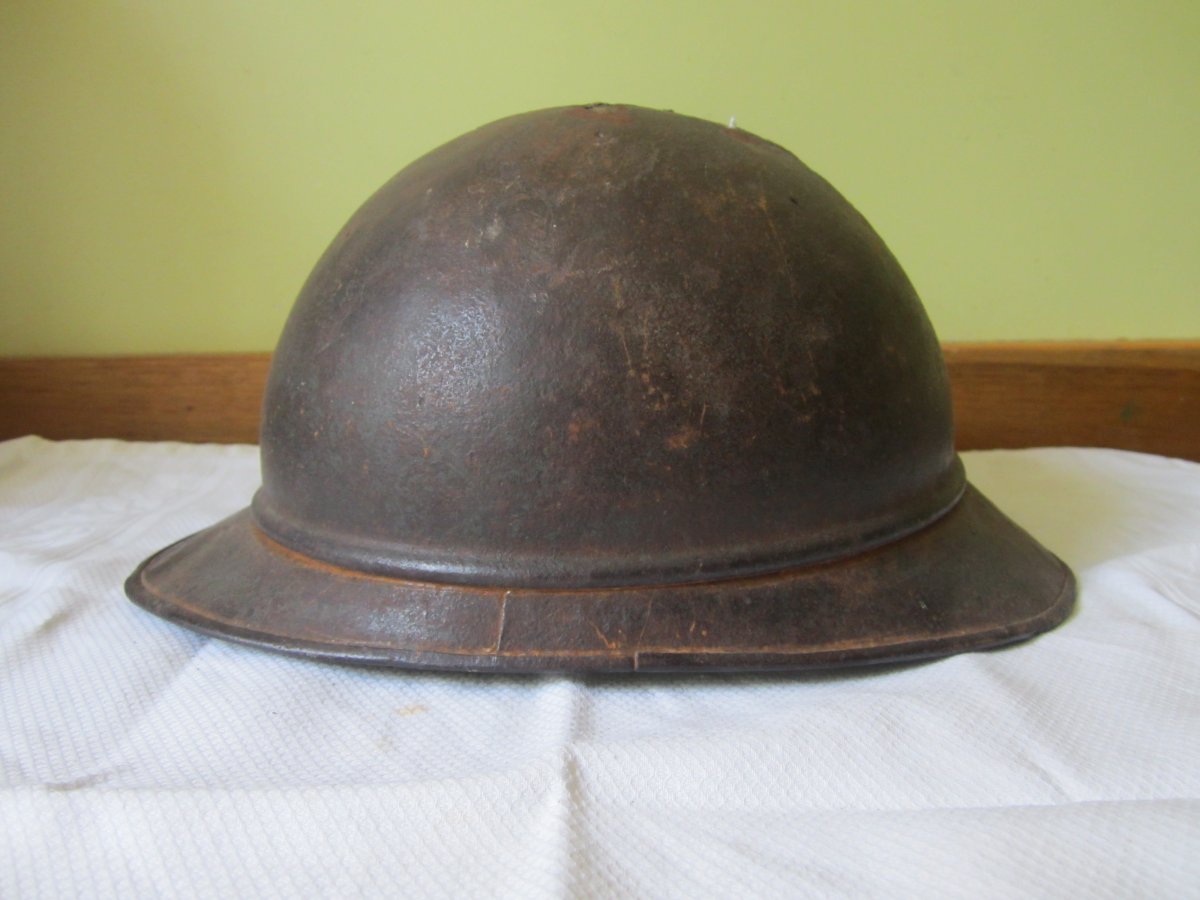

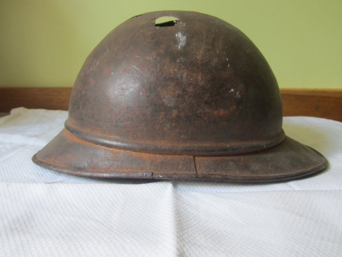

    Сегодня померяли мою каску, смех один. По диаметру 60.5 а через сферу 31.5. Сыну даже на голову не налазит и это без подшлема.

    за сегодня гребень 7 раз грел и резко охлаждал и в уксус, так вся окалина и не сошла. зато закалил аж звенит. завтра думаю домучаю его

    А вот и фото, практически во время. Производителя думаю вычислю быстро. Козырьки без заклёпок, может это чуть упростит поиски. Тем более завтра Спас, работать нельзя, вот и посижу над буквами.
