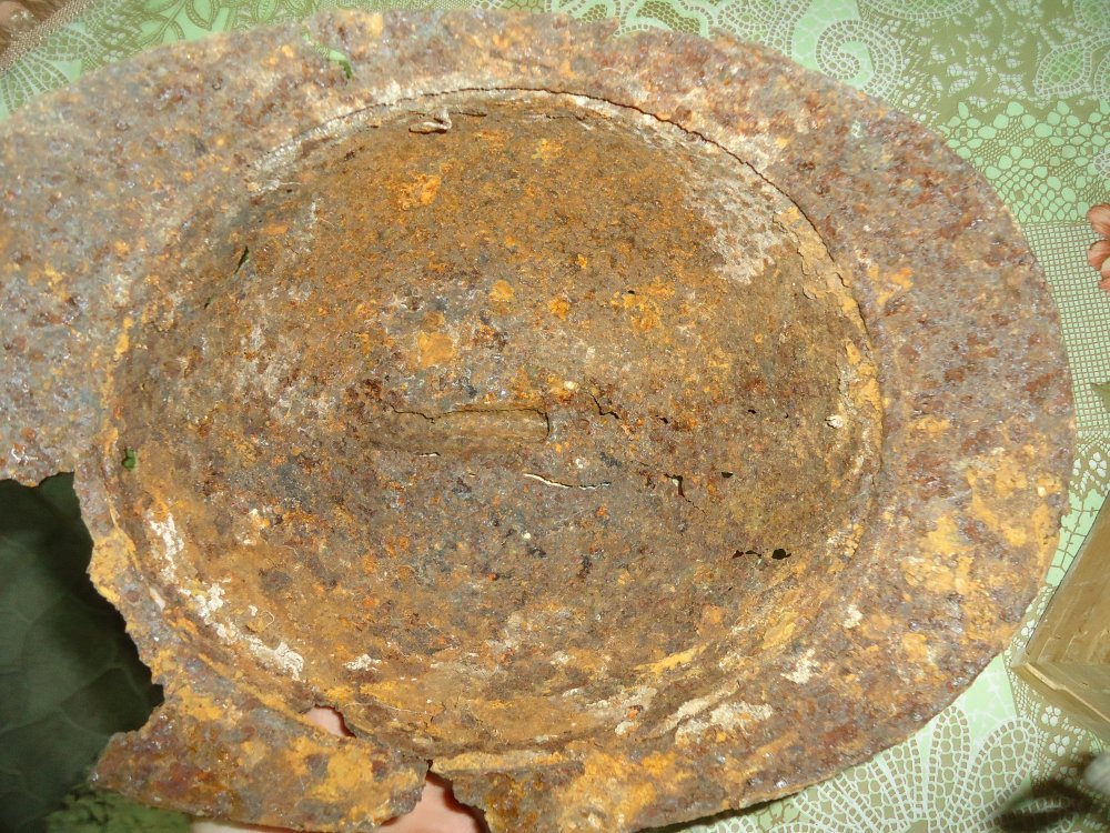

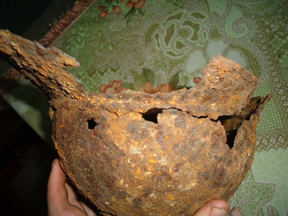

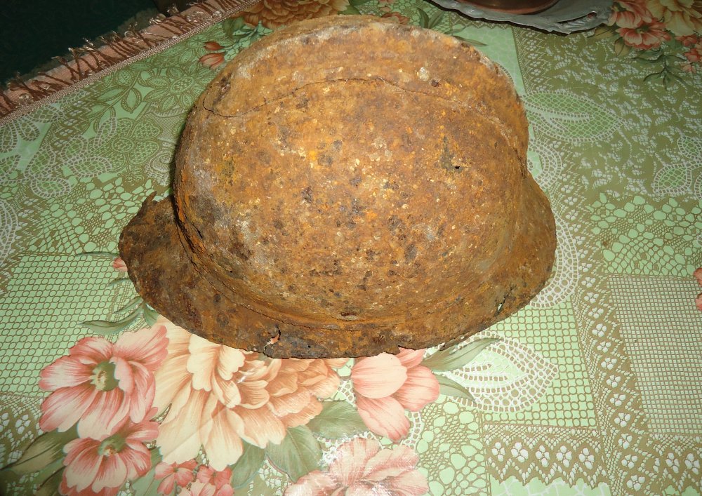

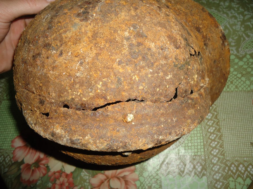

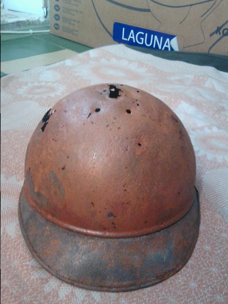

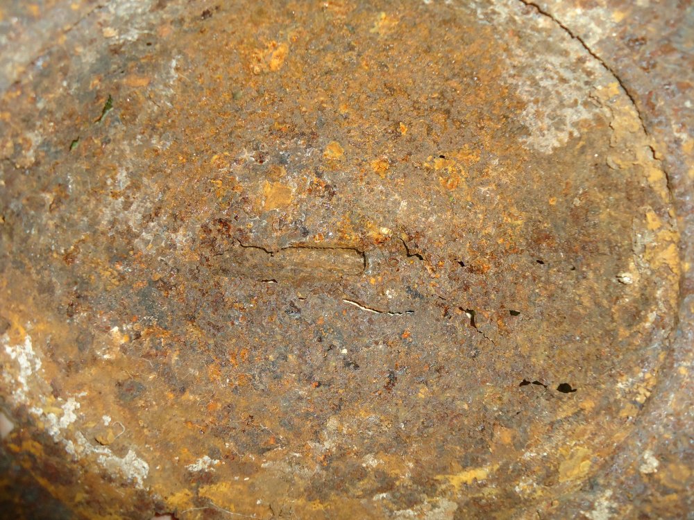

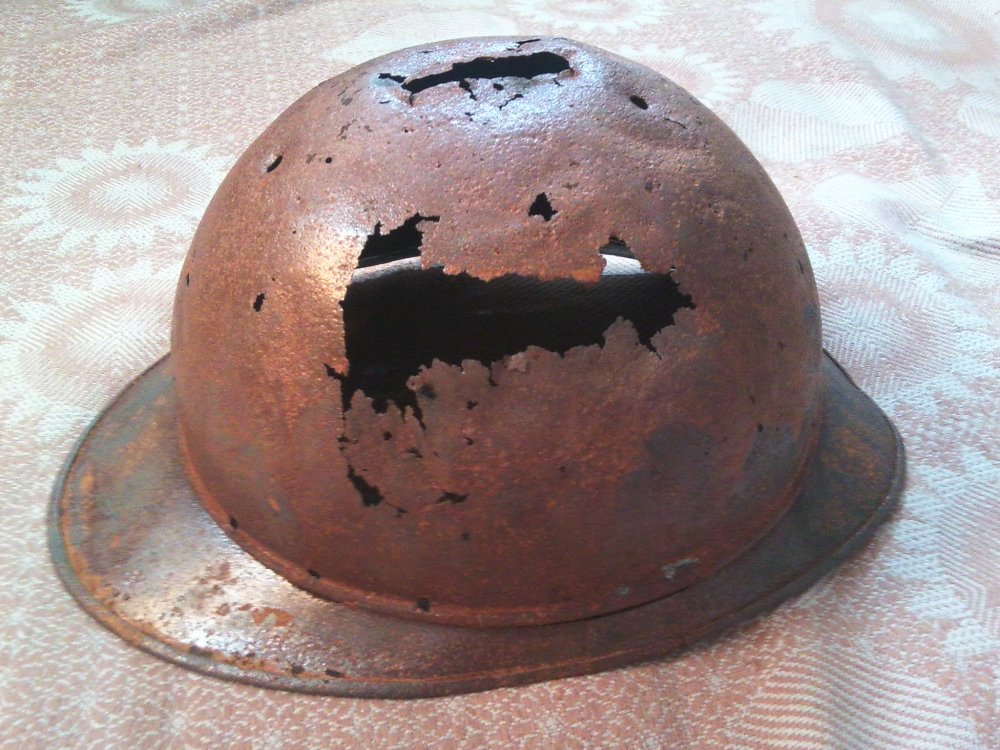

    вот более нормальные фото. здесь все держится на ржавчине. вкинул вчера вечером в лимонку севодня утром смотрю уже 30% каски нету(

    вобще по плану если что то останется то купол уплотнить стекловолокном и зашпаклевать, гребень тоже обработать изнутри стекловолокном а вот козирьки с нуля делать надо

    Ну да,тут уже и пайка не поможет.

    после полной чистки я незнаю останится вобще что то.

    Козырьки , делайте тоже из стекловолокна . Но для начала посмотрите что останется от шапки , после кислочения.

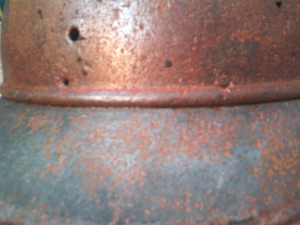

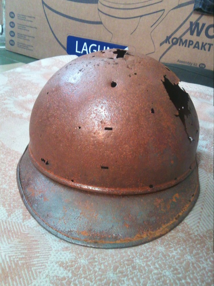

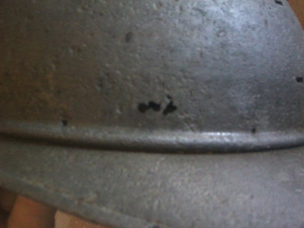

    Да, возможно вы правы. Вчера вечером достал шлем из слабого раствора лимонки, протупил и не убрал влагу, положил сохнуть самостоятельно. На утро, буквально через 7м часов получил "результат".
    tankis та StudenT() подобається це.
  14. gritzek
    gritzek Stabsgefreiter
    199

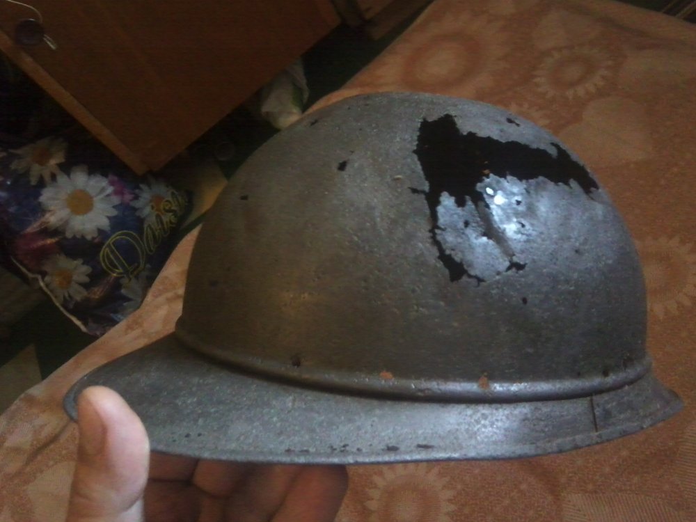

    64 см, если мерить по окружности вдоль козырька. После травления нашёл какие-то непонятные отверстия по окружности, некоторые со следами кламеров?

    К сожалению инфы по нём -ноль, попал ко мне из Киева через аукцион. Сравнивал с фото в нете, как большинство ранних вариантов, но козырьки между собой не склёпаны. Травил нежно, явных следов краски не было. Отсуда вывод -не перекрашивали, до травления по виду возможна классическая светлая охра, а возможно классическая рыжая ржавчина :).Кокарды не было

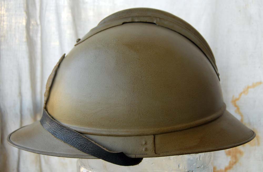

    Козырьки не склепаны, в смысле без клепок - да такой вариант бывает, считается что их спаивали припоем, хотя я думаю что просто соединяли внахлест.....ХАЛТУРА:confused:

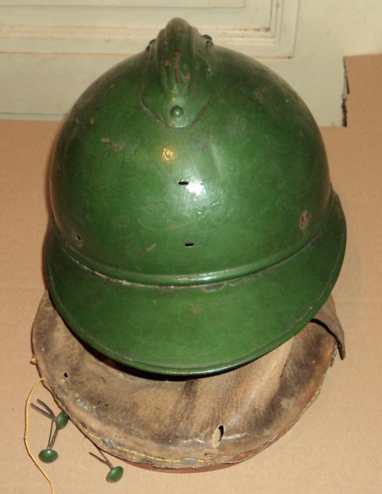

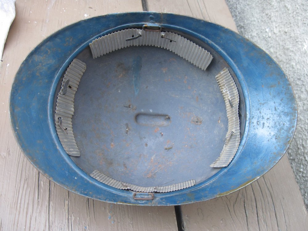

    В смысле халтура? Уже и тут Китайский ширпотреб? Да внахлёст, видел вариант с 2мя заклёпками. См фото. Есть инфа как крепить подшлем к черепку? На фотках видно гофру, кот. крепится к зажимам, приваренным к черепку, а дальше?

    Нет с вашим шлемом конечно все нормально, я имел в виду что французы 100лет назад халтурили - даже не проклепывали соединение козырьков, хотя шлем был и так черезвычайно непрочным и по законам военного времени это просто преступление....ну да ладно не будем о грусном. А подшлем крепился к корпусу на те же усы что и гофра.

    Всё гениальное просто!!! А я голову ломаю. Я так понимаю там кроме кожаных лепестков должен ещё быть металлический обруч, тоже склёпанный? Ну а на счет халтуры вопрос спорный. Ведь это первая массовая модель, которая появилась в условиях окопной войны, судя по всему и не предназначалась для защиты от пули, не каждый современный горшок на это способен. А так от холодного оружия, керпичей шрапнели и т.д. Всё лучше чем просто кепи. Опять же типа с претензией на красоту, ет не педантичные и практичные гансы. Франция.

    Спасибо. По поводу варианта с обручем, возможно более поздний передел под уже существовавший на тот момент подшлемник, опять же с креплением тремя кламерами, вон на фото лежат...

    Так ваш подшлем к болгарскому адриану, болгары там в самом деле дырок насверлили....

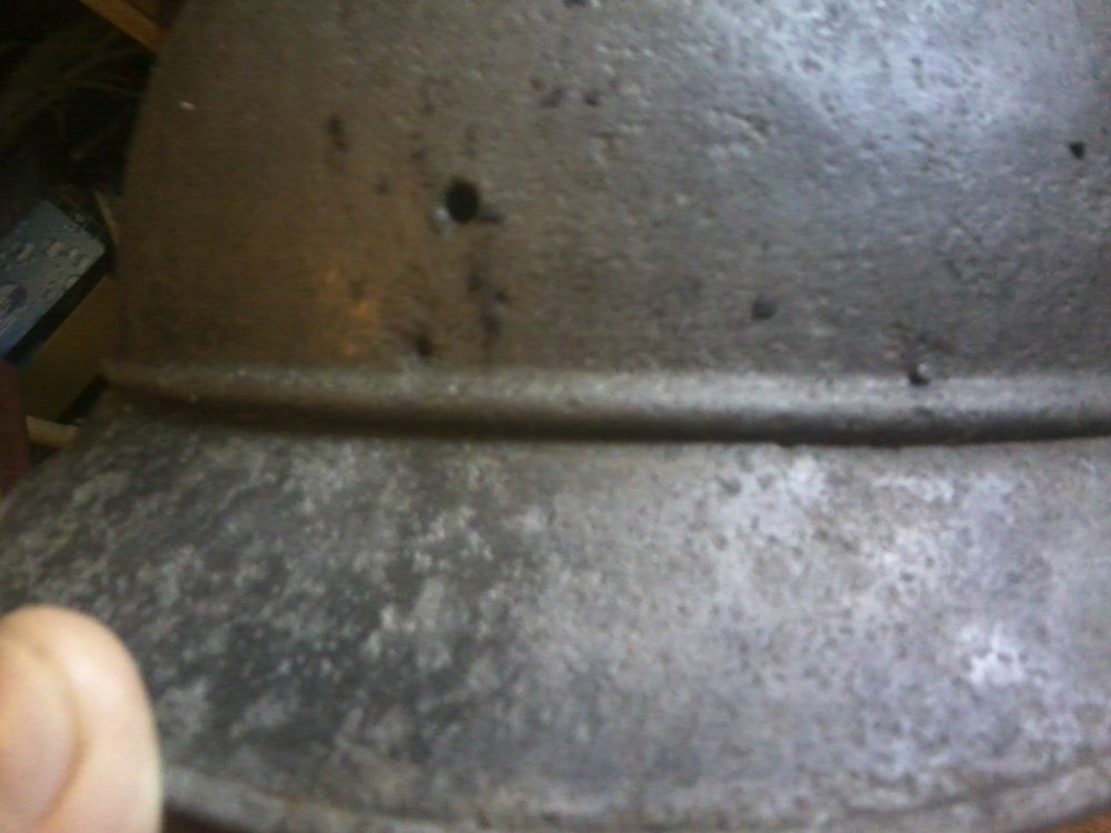

    Таки да. Вот и у меня в колпаке куча дырок но диам 2мм, штук 9. ну не буду заморачиваться, будет из неё класс Фото0930.jpg ика.
