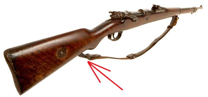

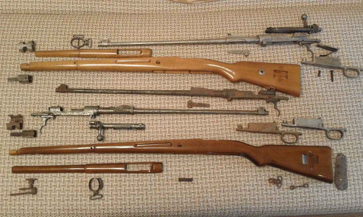

    Народ. Подскажите по нижней антабке на прикладе wz-29. Она шла на все варианты(по годам, по заводам) дерева wz-29? Бо мне сделали дерево без выреза под нее и я вот думаю допиливать ее или нет. Хочется, чтобы максимально аутентично выглядело. И что за антабка туда шла? От гевера 98?

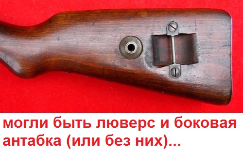

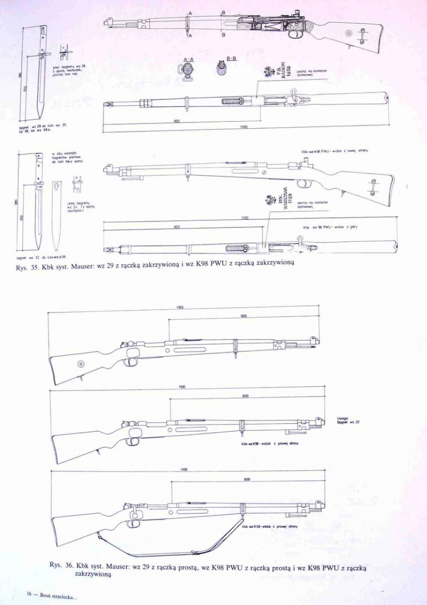

    Антабки ставилися в залежності від моделі. Перші два фото для оприділення моделі карабіна. На останнім фото видно які антабки ставилися на різні моделі. Антабки різняться одна від одної та стоять у різніх місцях на ложе.

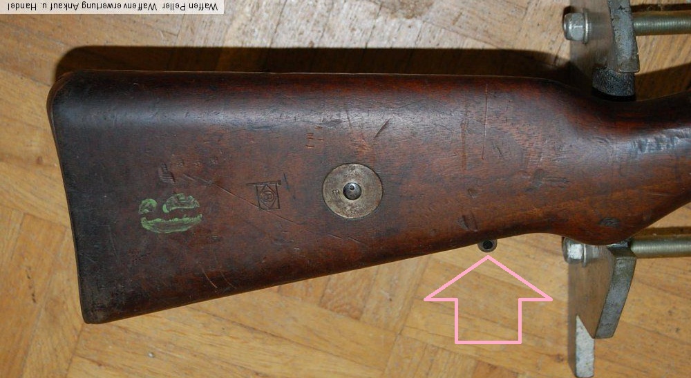

    У поляков своя (аутентИчная) антабка/антабки :

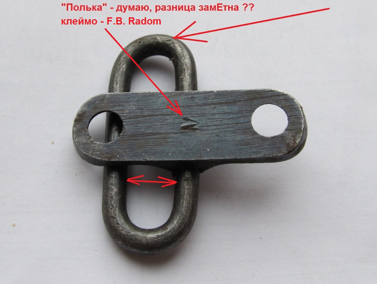

    ...поляки клепАли в зависимости от предназначения винтарЯ - кавалерия, артиллерия, пехота, связь и т.д (вИдимо - потому такая "чехарда")
    На польских Геверах Ка.Бє.вз.98 и Ка.Бє.вз.22 моглА такАя стоЯть.

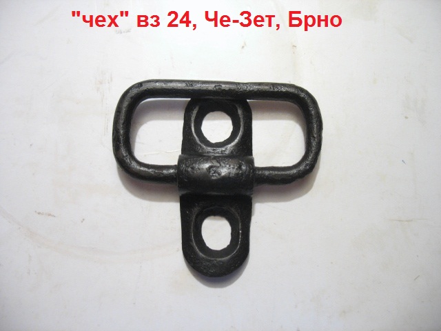

    З.Ы. ..."чешская" не будет аутентичной, т.к. у нее кольцо/просвЕт под ремень ШИРЕ плюс - фОрма...
    (все на фото. - фото наши, с Райберта - авторам спасибо)

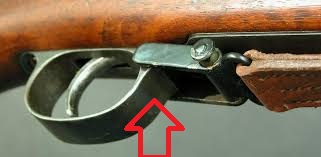

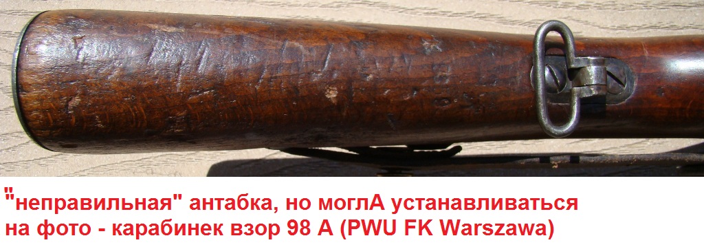

    ...на "правильном" Гевере 98 - такИ без кольца (фото раз)
    разъемное "ушко" остаЕтся на ремне(фото два)...
    потомУ, что у ремня Гев. 98 - ДВА места крепления ремня на приклад...

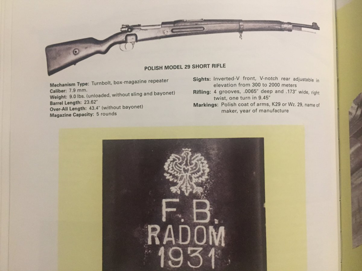

    Вот первоисточник. По Маузерам, конечно, надо энциклопедии многотомные издавать, но автор сжато более-менее классифицировал)
    Jawist подобається це.
  25. Rayceff
    Rayceff Major
    173
    306
    2.901
    Украина Центр
    Этой моделе довольно таки мало описания дал. Но основные характеристики и внешний вид есть.

    А вот чех для сравнения. Даже на такой иллюстрации видно различие колец, о которых говорили выше.
