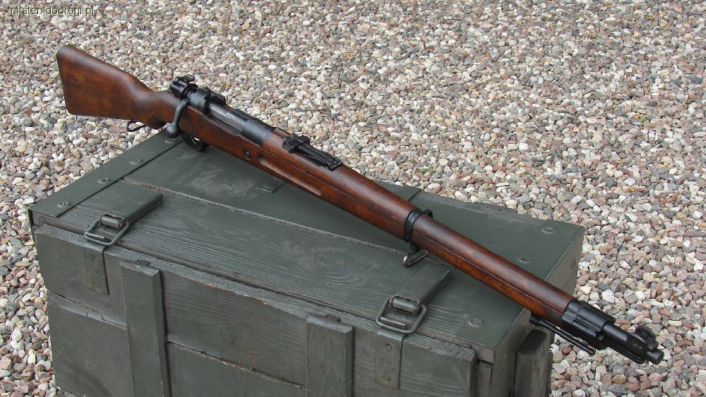

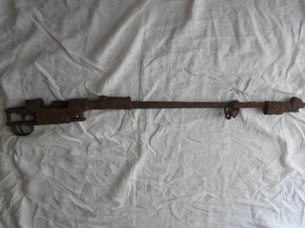

    Вітаю. Вирішив довести до путя поляка ВЗ 29 з гнутою рукояткою затвора. Ось проблема. 1. З якого дерева виготовлялося ложе на даний карабін. 2.Чим обробляли ложе поляки. Весь метал на поляка зібрано,практично на півтори карабіна. Маю з чого вибирати. На даний час ведеться збір інформації для відновлення під ММГ.(фото свого краму виложу пізніше)

    конкретно по поляку не скажу, но было вроде два варианта - орех и фанера.
    По фото видится орех.

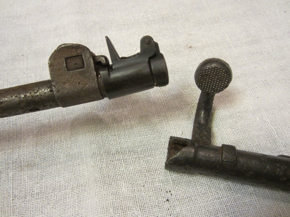

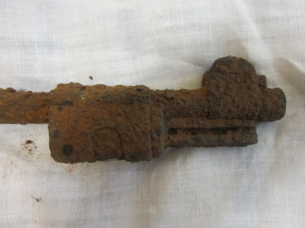

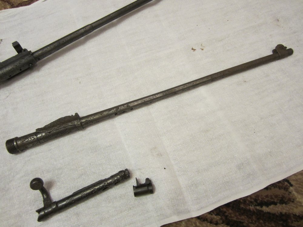

    Як писав вище, в наявності півтори карабіна. Перший це, рама, ствол, затвор, пильник. Обвісу взагалі ніякого. З двох буду робити один щоб хоть чуть вигляд мав.

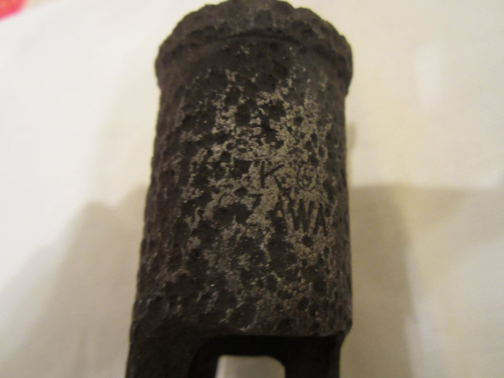

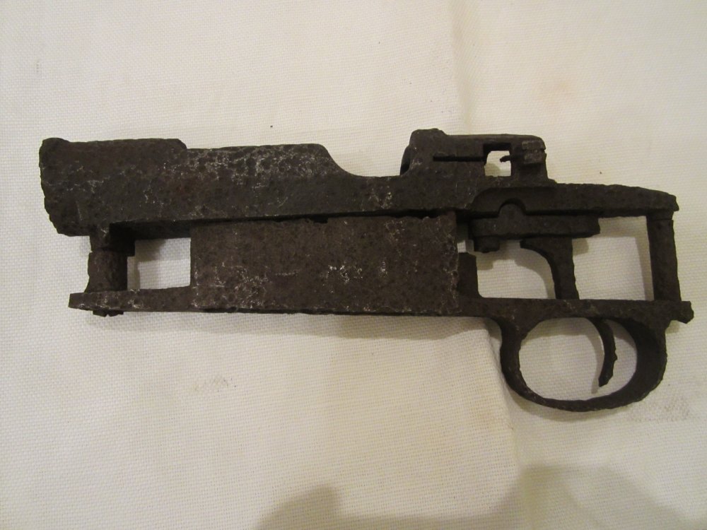

    Карабін номер два. Темна особа. не знаю що з него буде після чистки. Плюси, все його рідне. По можливоті постараюся все залишити його. Якщо ні, ну тоді ні. Роблю один з двох. Для легальності справи повідомляю, в кожному з сволів по три дирки.

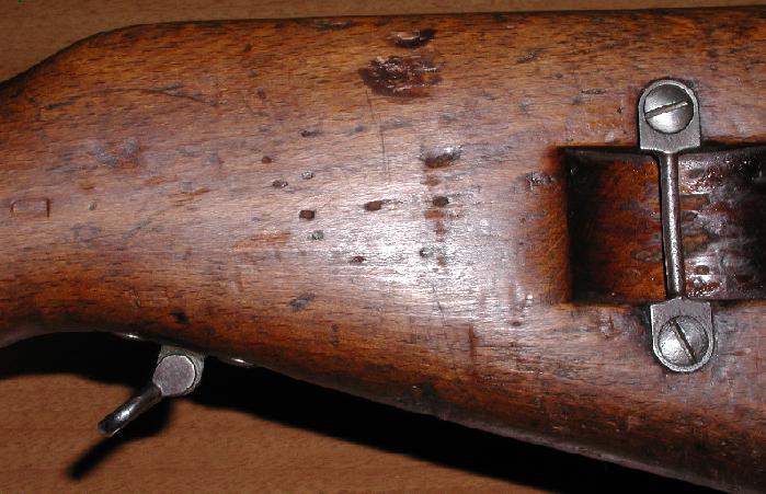

    Видел продавались буковые ложе на поляка. Но всё же какие правильно ?. На моём номер два явно не фанера стояла а дерево, под приливом дерево осталоь (на фото видно).

    В мене теж дерево було,по залишках під приливом визначив теж...Проте що то було за дерево...

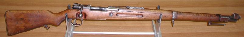

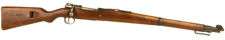

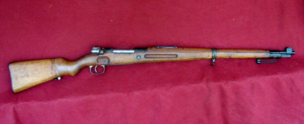

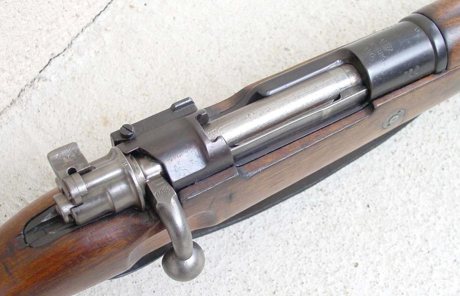

    Після проведення кілька годин в інтернеті, було визначено один з основних видів дерева на ложе поляка. Все таки бук переважае. Заходив на сайти польских патріотів цінителів там шукав. Ось на ваш розсуд. Зразки як на Радом так і Варшава всі бук (звісно були ще інші але це для мене якась не зрозумілість). Якщо не буде заперечинь до завтрашнього вечора то заказую в майтра ложе, бук (щеб майстер погодився).

    Лляне масло класно но надо чемто затемнить?
    Антабка вниз у вас есть?
    И последнее фото ближе всего к оригиналу точно это дуб ?

  16. ArtBorsuk
    ArtBorsuk General-major
    6.351
    Karpatia
    На останньому фото не дуб, а бук. Його деревину важко спутати з іншою. Здається саме бук був найбільш вживаним матеріалом в ряді східноєвропейських і центральноєвропейських країн, які примикають до ареалу бука в Карпатах.

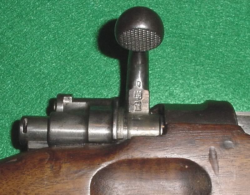

    Олег, стебло затвора наче з німця карабін маузер 98а
    Jawist, SULTAN та 663 подобається це.

    На Варшаві такі теж стояли, саме цей стебель стояв на польскому карабіні, ствол мені попав з стеблем а от рама на жаль пішла іншій людині.
    rast gasser, SULTAN, Стрипа та 2 іншим подобається це.
