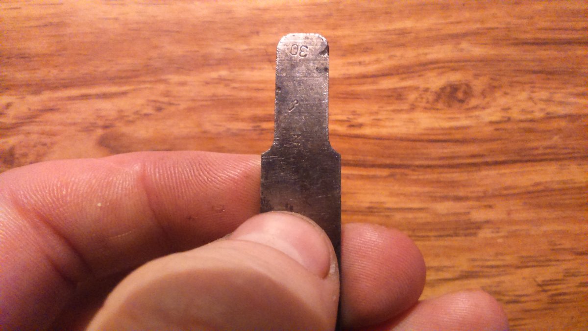

    Доброго! у меня есть-но лопнутая. могу подкинуть-если сможете восстановить.
    Jawist та Slava-ODS подобається це.
  4. Slava-ODS
    Slava-ODS Stabsgefreiter
    303
    UA
    Написал Вам в л/с.
  5. Jawist
    Jawist General-major
    18
    27
    7.937
    Слобода
    лучше мне дайте, я на заводе сделаю по аналогу и себе и комраду.

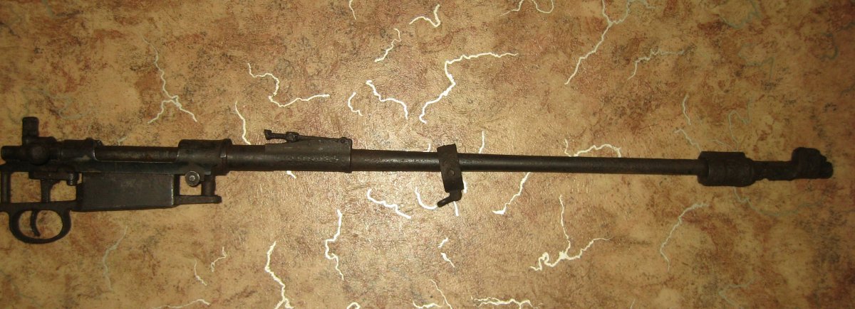

    Камрады, подскажите по проблеме. Не взводится курок. Стебель уже шатается. 1.5-2 градуса, если за рукоятку шатать. Но что-то мешает будто внутри. Во что-то упирается. Постукиванием не помогает. Что сделать?
  14. roman29
    roman29 Moderator
    154
    319
    1.371
    вд в трещины и зазоры. пусть киснет- немного обстукивайте. нужно разрабатывать потихоньку. просто чисто технологически-должно открыться.
    Igor 21 подобається це.
  15. roman29
    roman29 Moderator
    154
    319
    1.371
    самый жесткий способ-горелкой нагревать и в воду-и сразу шевелить.
    Frodi та Igor 21 подобається це.
  16. Jawist
    18
    27
    7.937
    Слобода
    зато самый не отказный
    Igor 21, Frodi, ГеннадийВ та ще 1-му подобається це.
  17. Igor 21
    4.373
    Zapor сity
    Расшевелил. Нашел зелье чудотворное. Жидкий ключ называется. Залил его и подливал в течение 20 минут. И случилось чудо. Все резко откисло и заработало.
    Подскажите, как мушку снять? Может там винтик какой потаённый имеется? Али еще какая премудрость?
  18. roman29
    roman29 Moderator
    154
    319
    1.371
    стопорный винт есть. со стороны прицельной планки(на мушке). выкручиваете-и потом с помощью молоточка или плоскогубцев снимаете. они на олово сажались+стопорный винт.
    Igor 21 та ГеннадийВ подобається це.

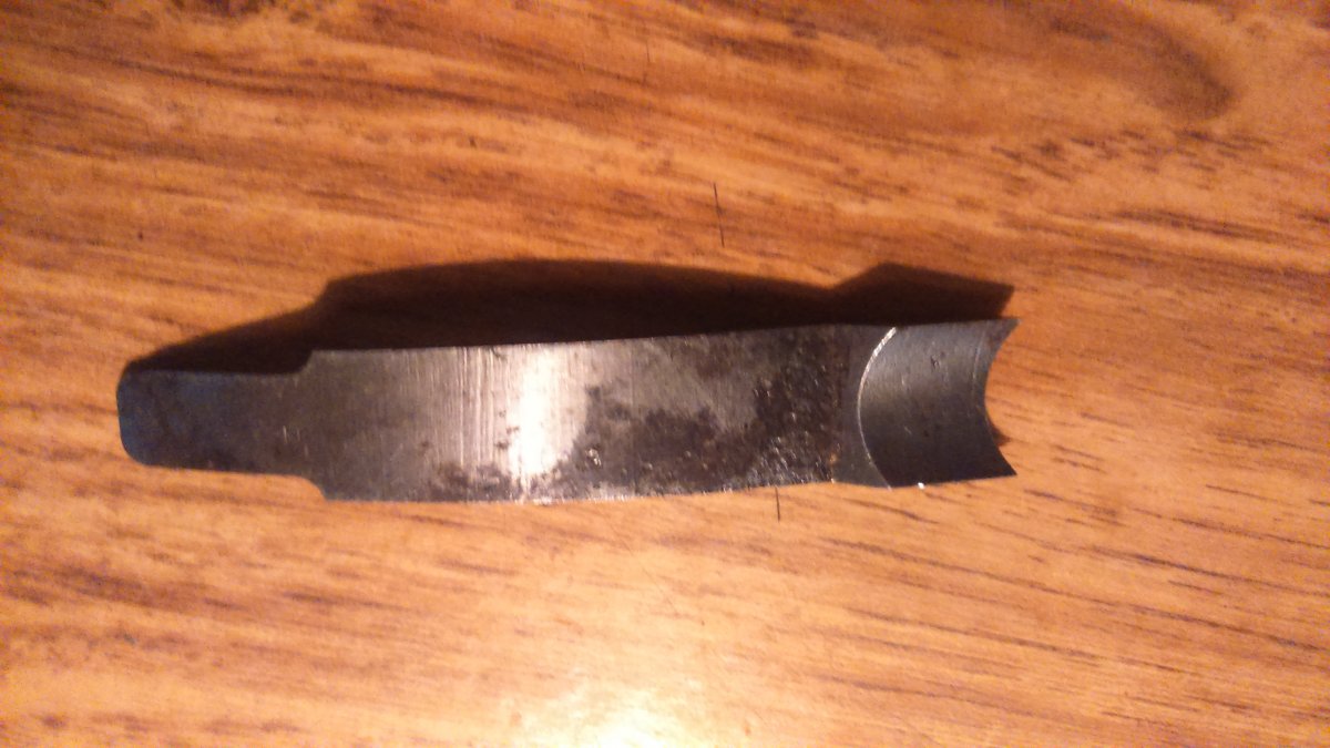

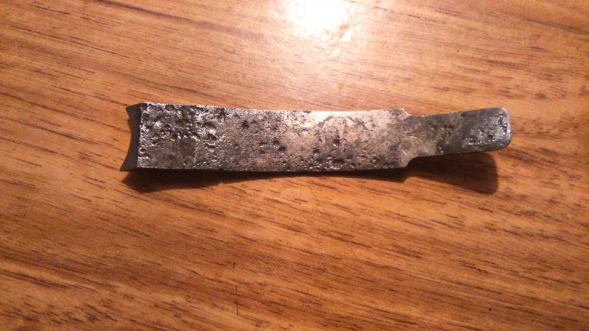

    Приехала нормальная пружина. можно собирать прицельное
    Andrej.An86, ALEKS81, ГеннадийВ та ще 1-му подобається це.
  25. Jawist
    18
    27
    7.937
    Слобода
    есть прямая заготовка, которую нужно выгнуть и радиус под ствол сделать.
    ALEKS81 подобається це.
