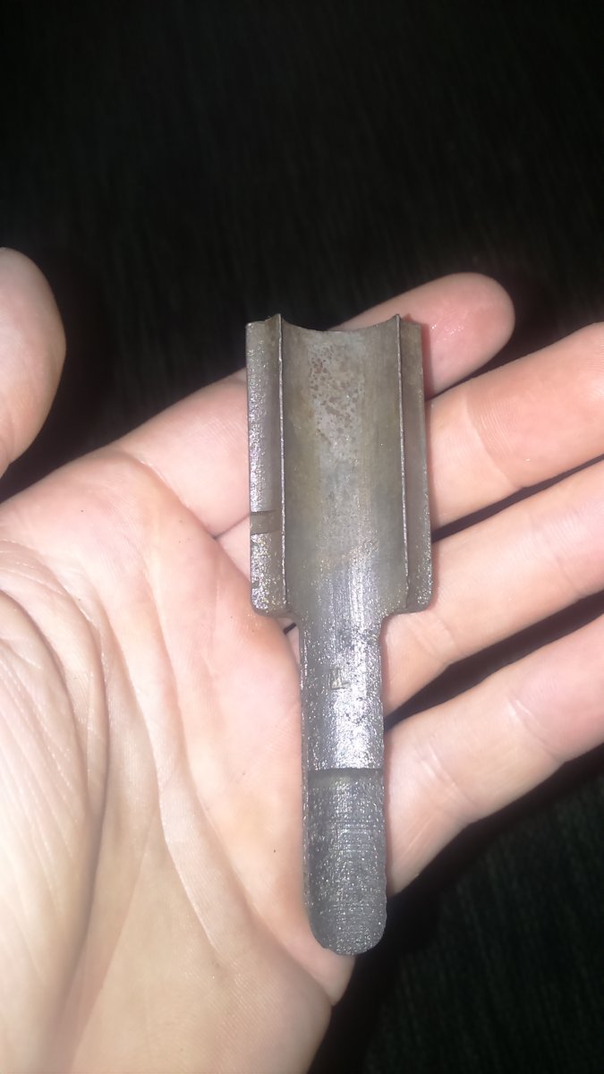

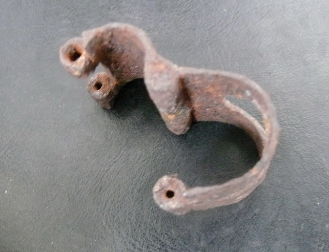

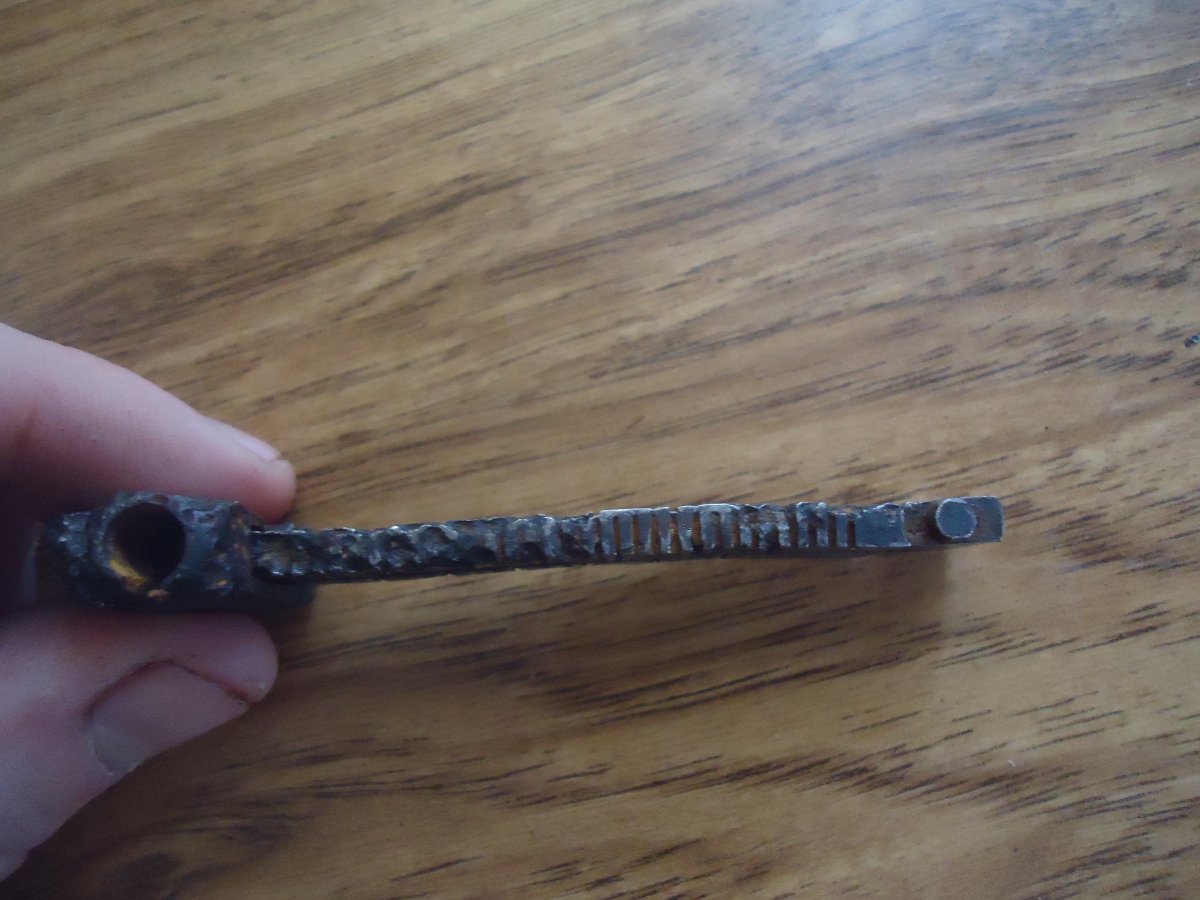

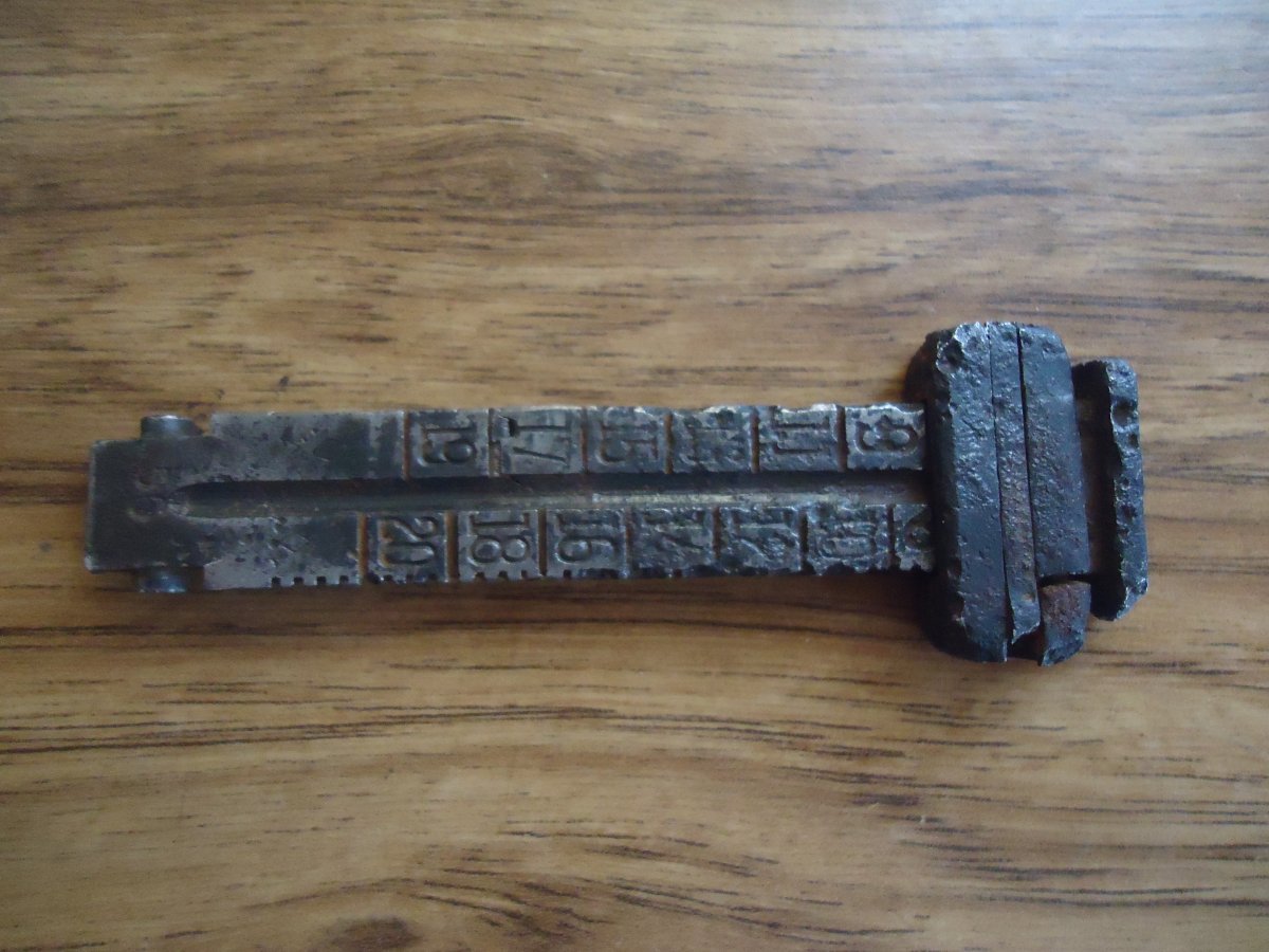

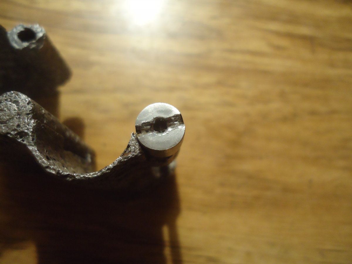

    Добрый день! достал вот планку с поляка, треснутую погнутую, нету части кнопки но все же с поляка)

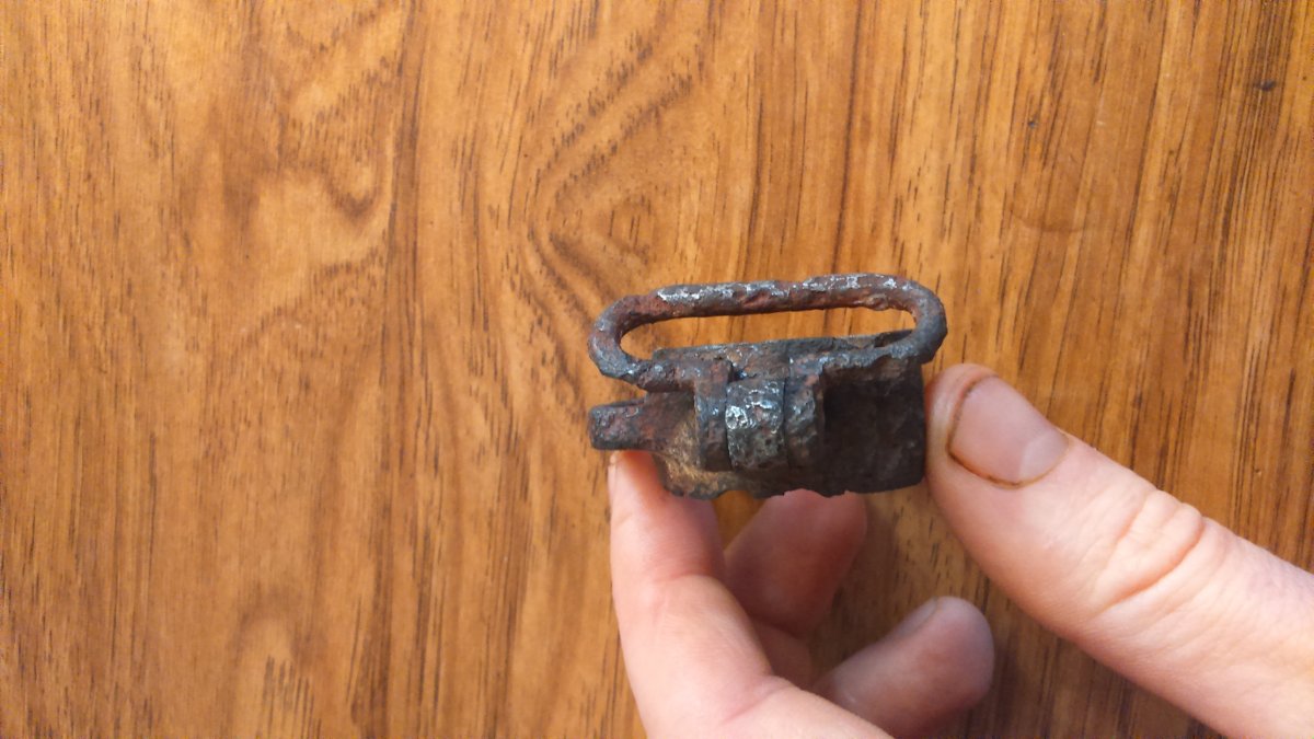

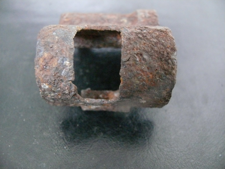

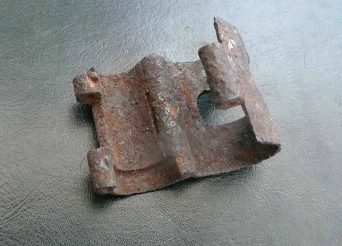

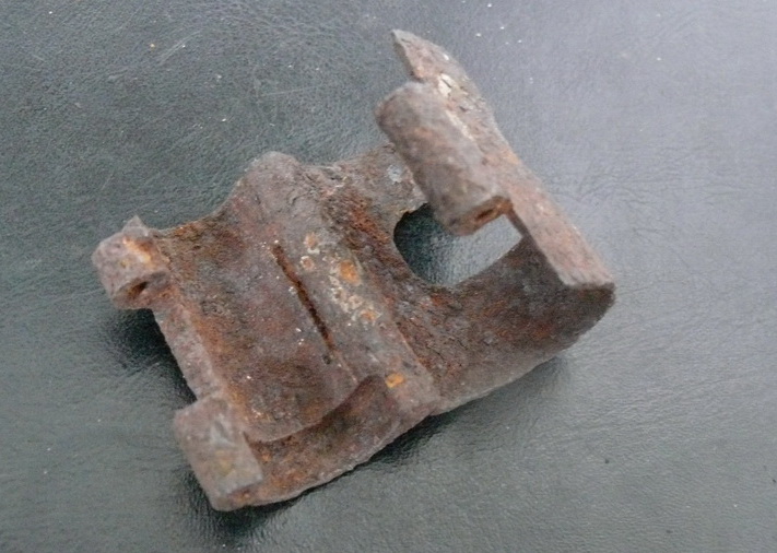

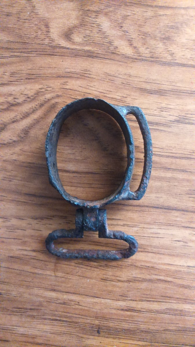

    Обновлю тему, нашел к своему поляку хомут

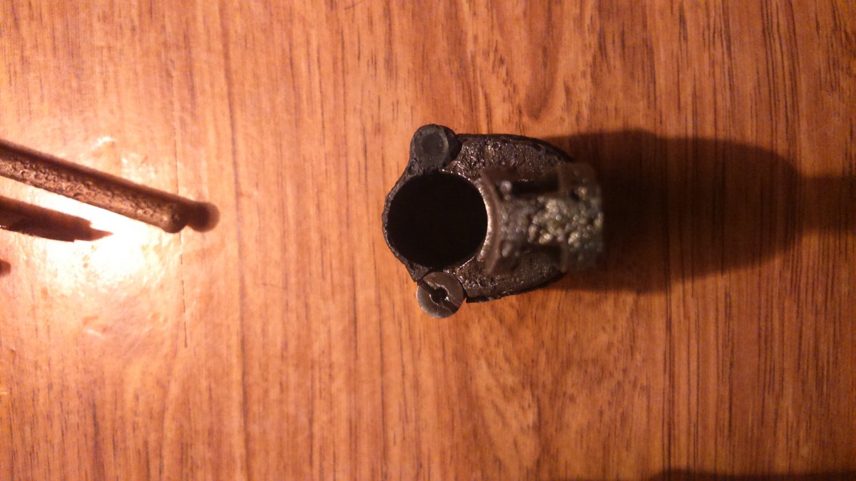

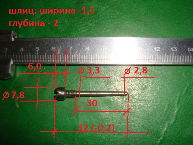

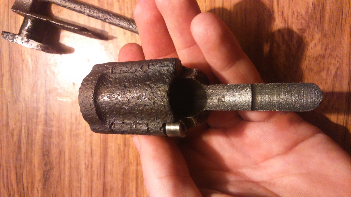

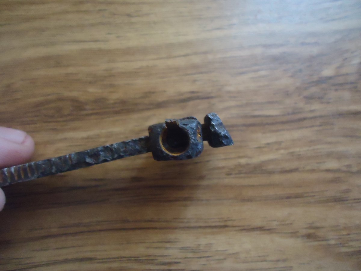

    Добрый день! помогите с чертежом винта, что скрепляет ложевое кольцо
    StudenT() та RIHARD 77 подобається це.
  7. A10A
    A10A General-leutnant
    23.900
    Київ, Україна
    Вот как-то так :
    (резьба - М5 нормальная, штифт - кОнусный)
    StudenT(), 663 та Jawist подобається це.

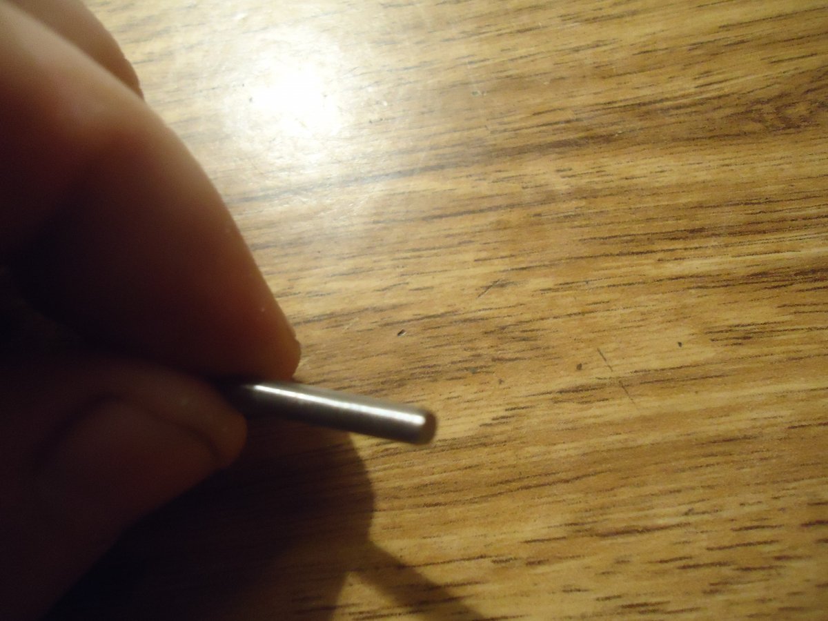

  8. Jawist
    Jawist General-major
    18
    27
    7.937
    Слобода
    Спасибо большое! будем точить)
    StudenT() подобається це.

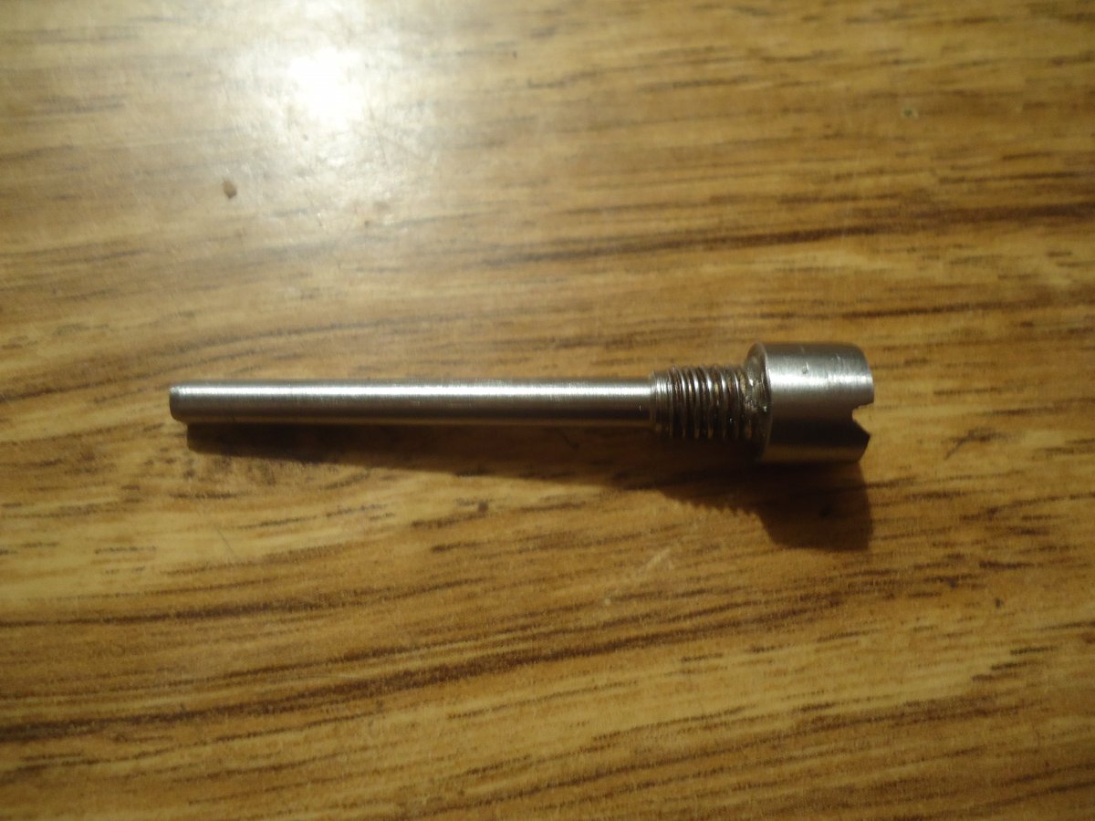

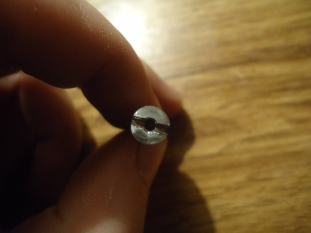

  9. Jawist
    18
    27
    7.937
    Слобода
    Штифт готов, хоть и промочился с ним на славу, делали технологический хвостовик, центровали и на центрах шлифовали конус. потом срезали хвостовик и штифт готов
    StudenT(), RIHARD 77, ALEKS81 та 3 іншим подобається це.
  10. Jawist
    18
    27
    7.937
    Слобода
    на сколько я понял это прозвучало с ноткой сарказма. не знаю как у Вас там, но на коленке точный конус по чертежу выше я лично не сделал бы, да и на токарном станке тоже угадать конус сложно. тем более при таком диаметре согнуть вин на токарном как 2 пальца об асфальт. поэтому я делал на круглошлифовальном станке, вывернув стол на 29 минут угадал точный конус. шлифовали при обильном охлаждении, деталь тонкая могла от перегрева потянуться и слететь на фиг в лицо.
    Все размеры чертежа выдержаны, конус на кольце втягивается, желаемый результат достигнут.
    Сделаете лучше и быстрей, я буду только рад за Вас

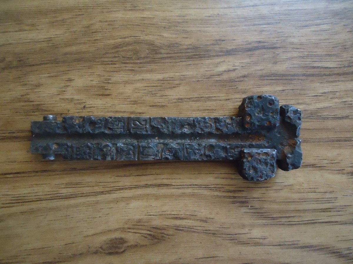

    Влізу в тему, ось ще одне фото 98а, тильник на ньому - не блісна, а такий як в 58 постові. Тому думаю що для реставрації поляків блісна саме то, так як саме вона попадає з копаними гвинтівками.

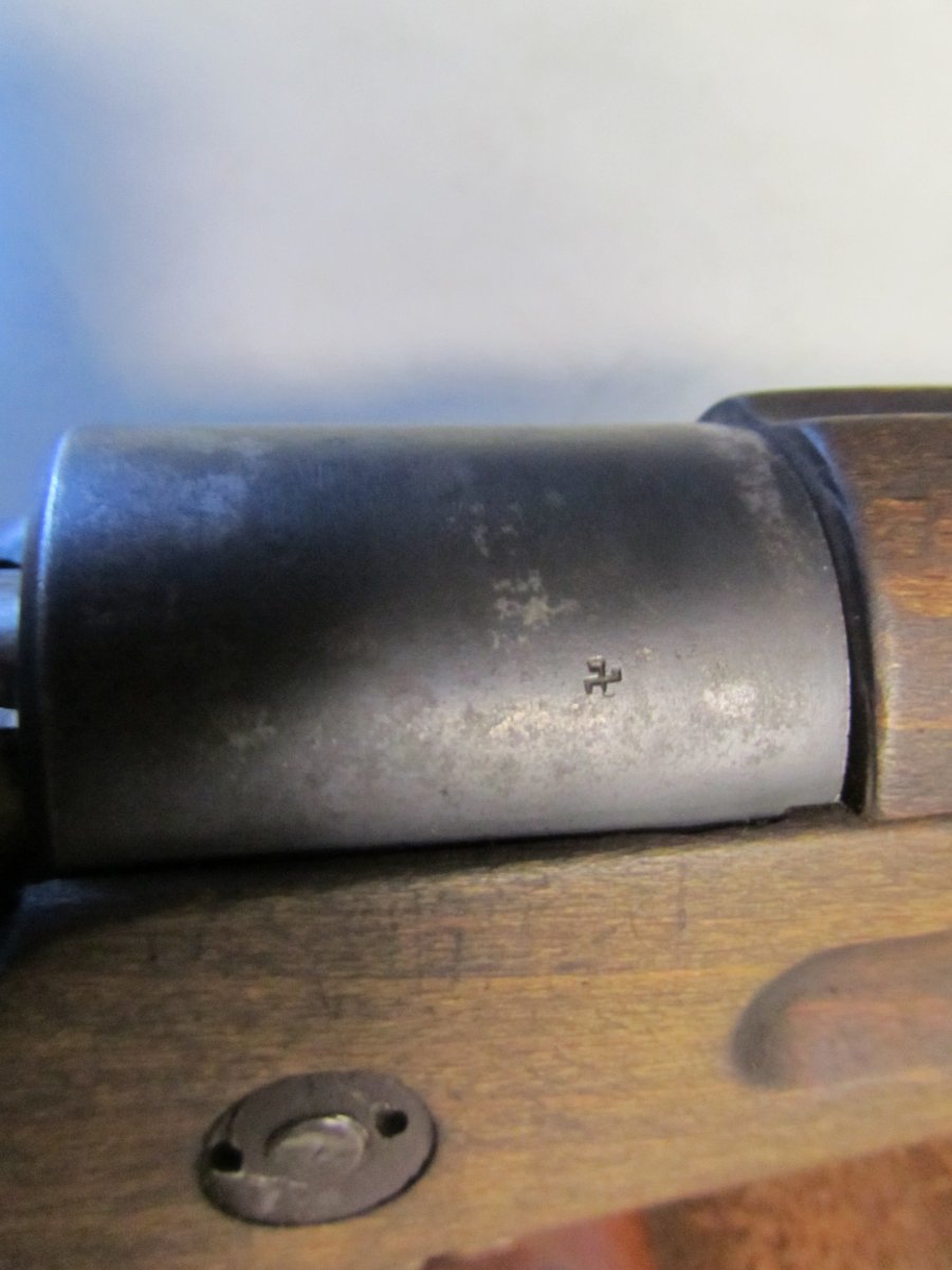

  13. Helmut Hesler
    Helmut Hesler Leutnant
    1.216
    LITHUANIA

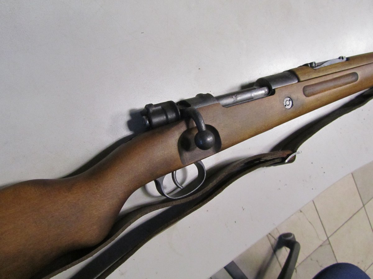

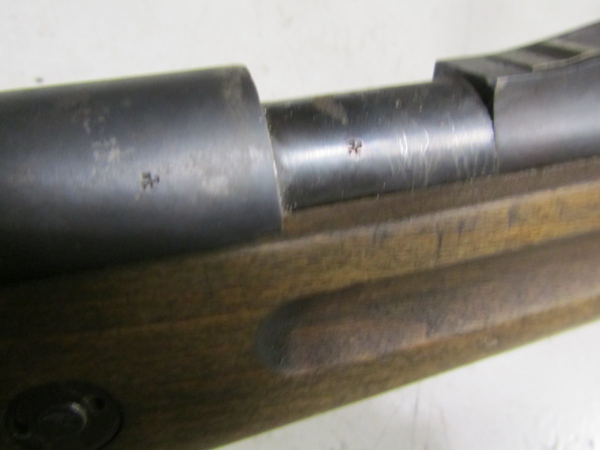

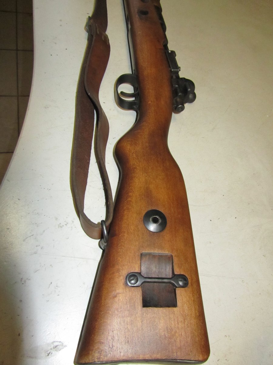

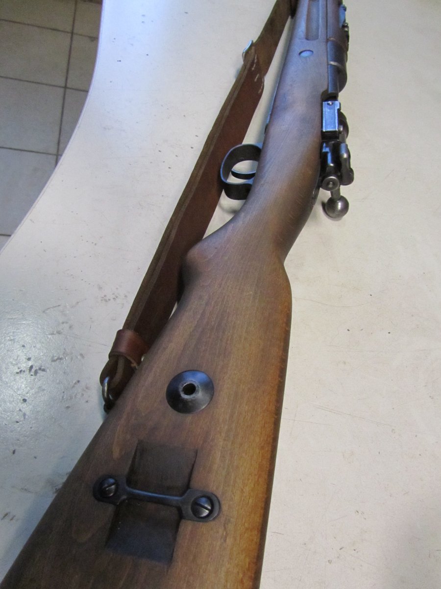

    А вот так теперь после реставрации выглядет нашы поляки. Ну не Варшава а Радом но тоже взор 29. Ложа покупали у Украини од
    79-ОАЕМП.
    Djomin, Алекс39, restler09 та 6 іншим подобається це.
  14. Helmut Hesler
    1.216
    LITHUANIA

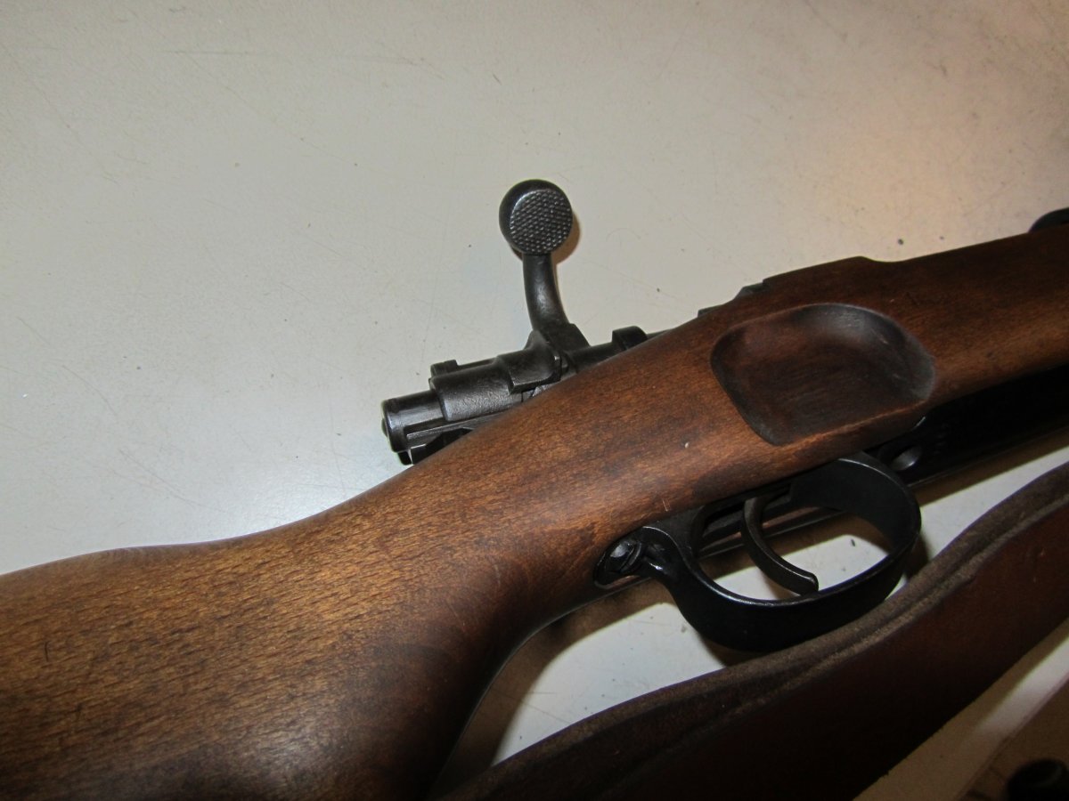

    есче
    Djomin, ГеннадийВ, Paul_Gudvin та 4 іншим подобається це.
  15. Helmut Hesler
    1.216
    LITHUANIA
    Кого небудь смутили свастики на карабине без клейма производителя?

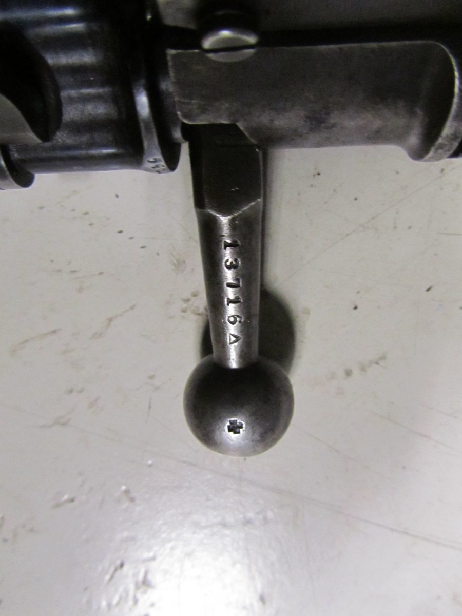

  16. Paul_Gudvin
    Paul_Gudvin Hauptmann
    25
    46
    2.825
    Київ
    В мене колись на полякові,28 року були клейма у вигляді сердечок. Думаю подібні символи для них - це норма?
    A10A подобається це.
  17. A10A
    23.900
    Київ, Україна
    ...технологические клейма...
  18. Helmut Hesler
    1.216
    LITHUANIA
    А почему нету клейма Варшава или Радом, также года выпуска?
  19. fideleos
    fideleos Leutnant
    65
    113
    2.006
    Ukraine
    Возможно экспорт. Встречал аналогичный номер с треугольником, только был набит снизу ствола.

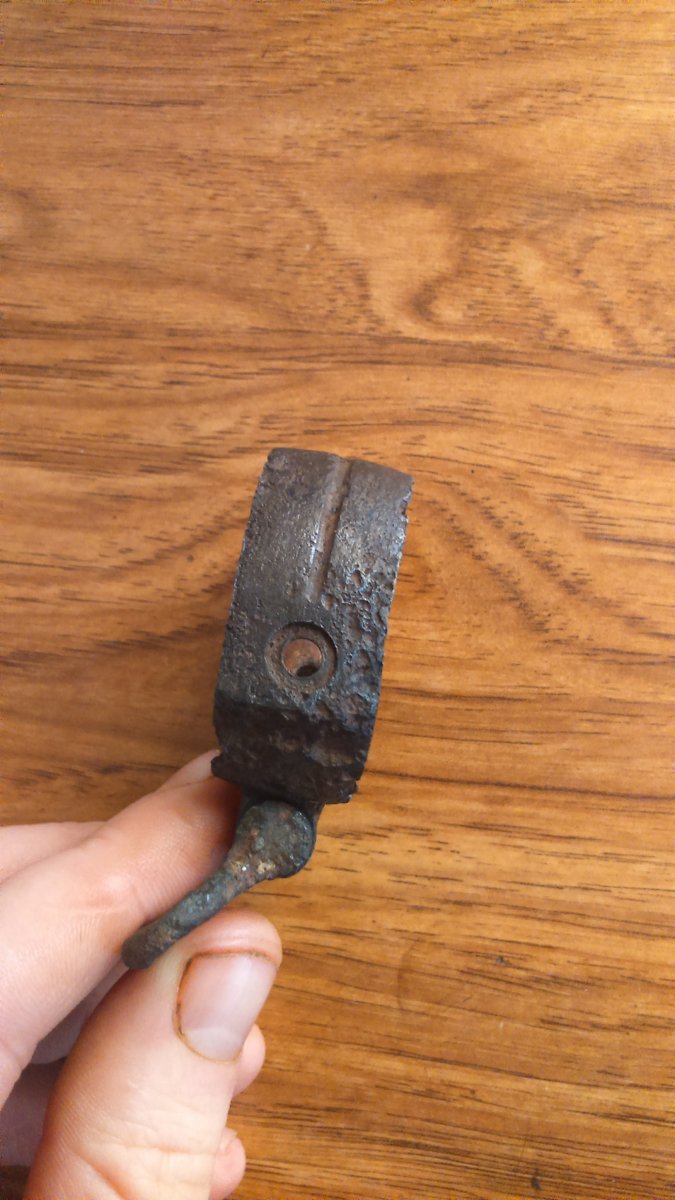

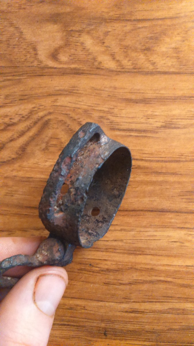

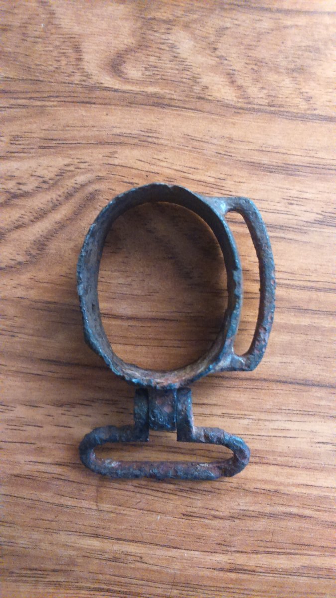

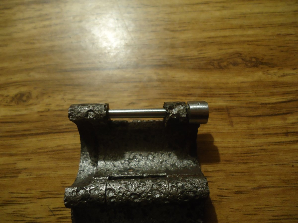

    Достал себе кольцо на Варшаву, спасибо другу, подсобил. теперь прилив нужно достать
    Антон моро, StudenT(), ГеннадийВ та ще 1-му подобається це.

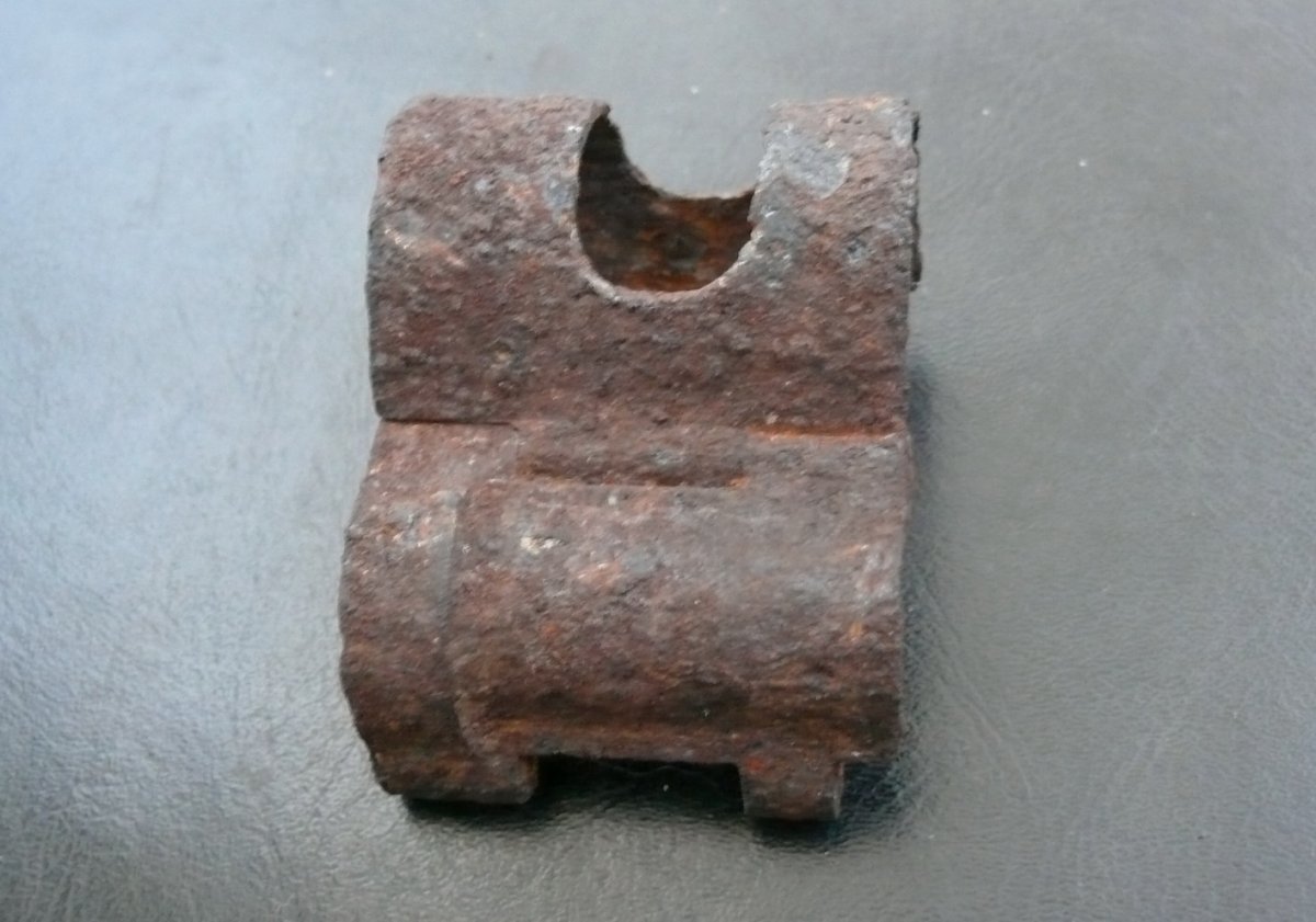

  23. Jawist
    18
    27
    7.937
    Слобода

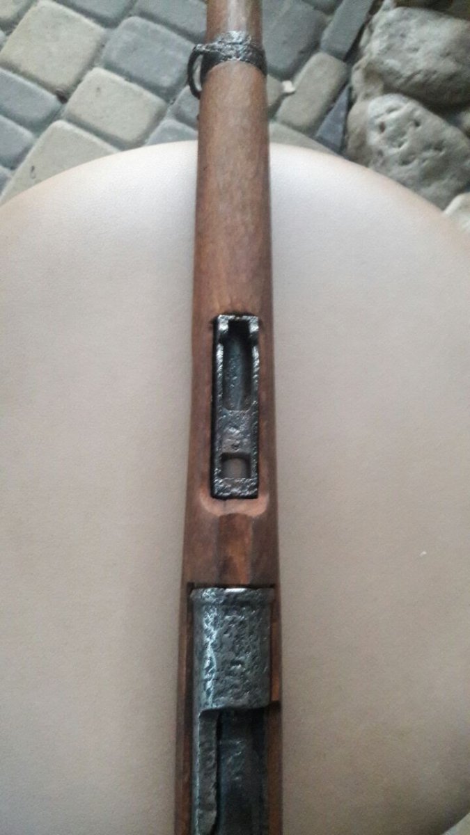

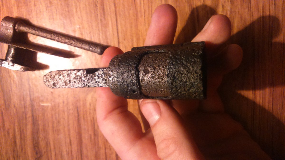

    Наконец то достал прилив, до воли не частую деталь

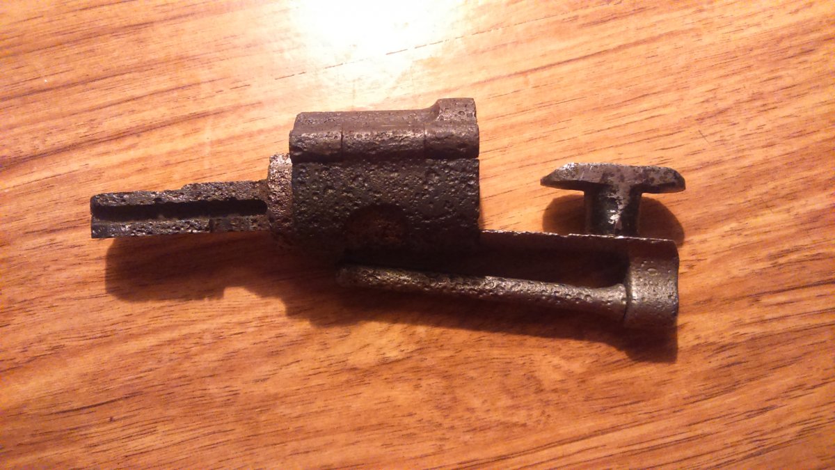

  24. Jawist
    18
    27
    7.937
    Слобода

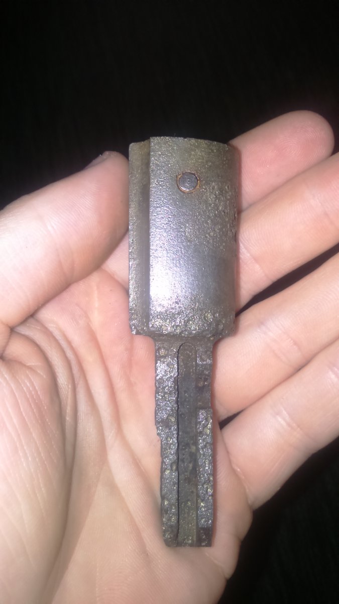

    передок уже собран. осталось найти бегунок на прицельную планку

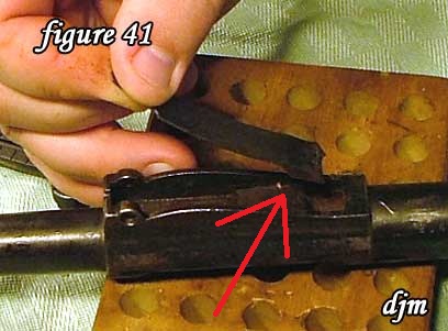

    Парни, подскажите пожалуйста, как вставить пружину прицельной планки на Маузер-Варшава? И какая она, эта пружина: такая же как на К98к?
    Признателен за инфу.
  26. A10A
    23.900
    Київ, Україна
    не такая/не подхОдит :
    StudenT(), 663 та Slava-ODS подобається це.
