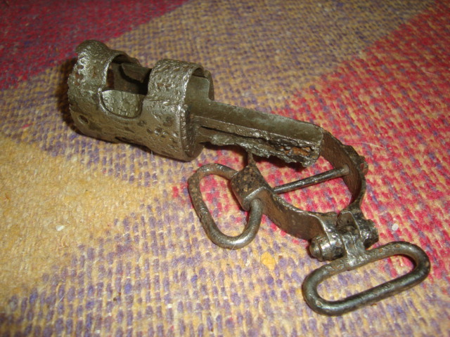

    когда-то был такой разговор - получАлось что поляки (в отсутствие/дефицит собного дерева) на ранние образцы ставили пригнанное "чужое"?? (с такими вот тыльниками, и даже - латунными ??? сомнительно - но были фото)
    Дето были: костыль, переднее кольцо и антаба (французского типа)...

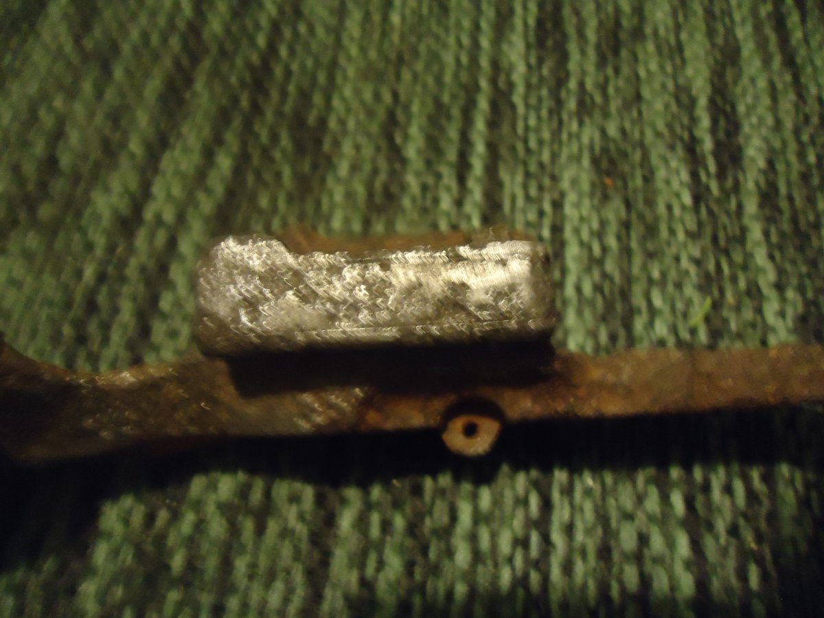

    Доброй ночи! такой вопрос задержка с немца подойдет на поляка или не по феншую?
    StudenT() подобається це.
  6. 663
    663 ✠ Moderator
    17
    7.598
    Україна.
    На Варшаву подойдёт.
    (это на Радом чуток отличается бугорком на пружине).

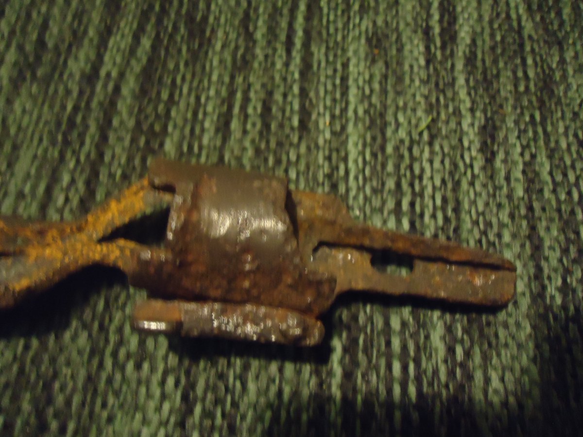

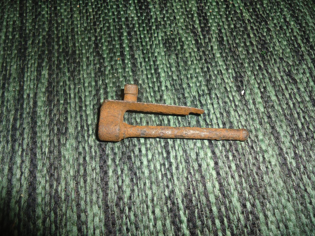

    Добрый день! пришла обновка на карабин, по остальному пока что глухо :confused:
    StudenT() та 663 подобається це.

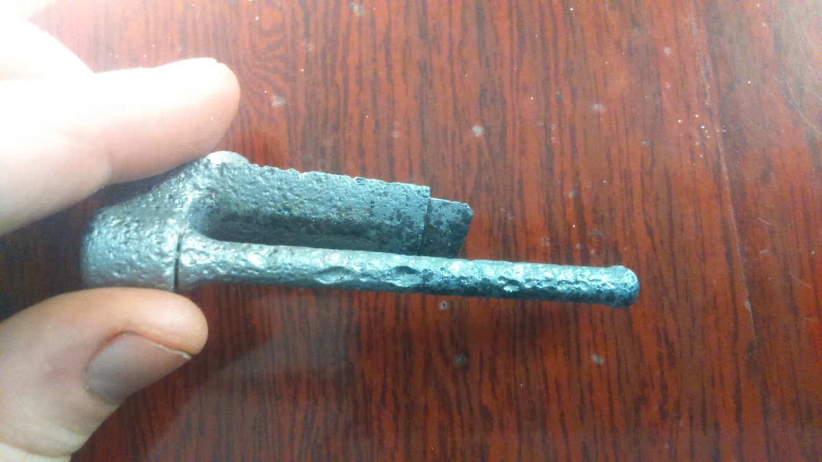

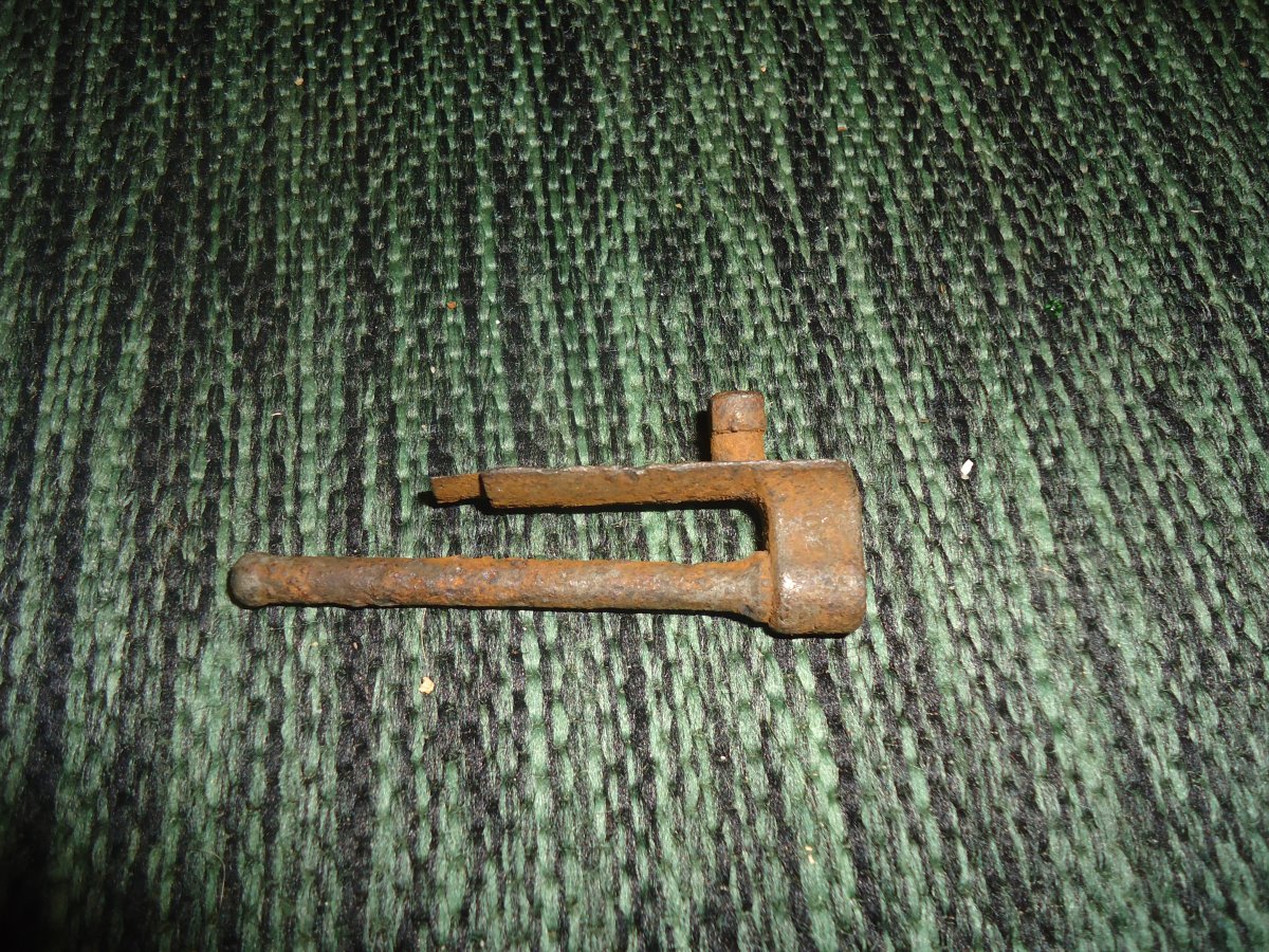

    скажите а гайка с костыля к98а подойдёт на костыль поляка?

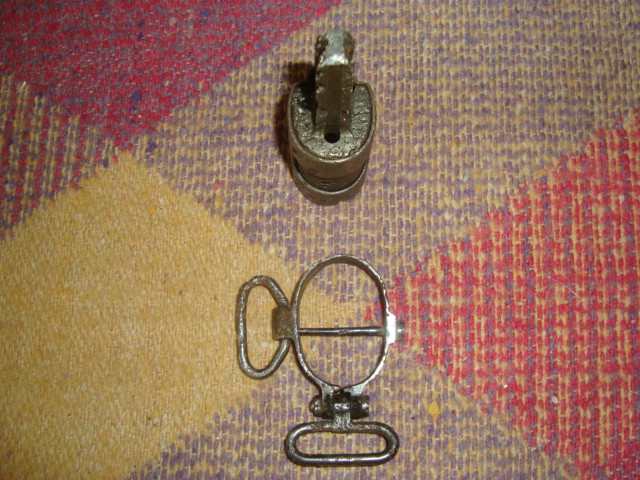

    ооо так а шо ж Вы мовчали за кольцо ложевое.
    StudenT() та A10A подобається це.

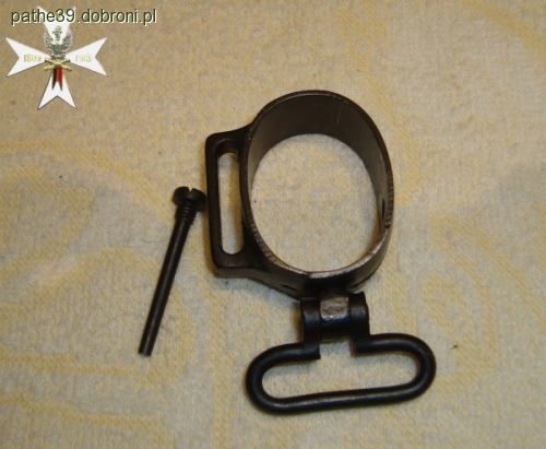

  12. 663
    663 ✠ Moderator
    17
    7.598
    Україна.
    Це деталі на Радом. В вас якщо костиль стоїть то це Варшава. Кольцо ложиве повинно стояти інше ,
    щось таке.
    Стрипа подобається це.
  13. 663
    663 ✠ Moderator
    17
    7.598
    Україна.
    Якщо б знайшлося ще, булоб не погано, але потрібен обвіс на Варшаву, бо написи на рамі збереглися, тепер не личить збирати якусь іншу модель.
    Подарував рештки Варшави які в мене залишилися форумчанину (рама ствол), тепер не понятно то подарок чи підствав. Запчастини знайти не просто, приходиться тепер допомагати в пошуках запчастин.
    Стрипа та ГеннадийВ подобається це.

    внутренние размеры :
    радом - 46 Х 32
    Варшава - 39,5 Х 30,5 (просвет под ремень - 33, + наплЫв под шляпку болтика )
    немец 98К - 40,5 Х 28 (просвет под ремень - 25)
    StudenT(), Jawist, ГеннадийВ та ще 1-му подобається це.

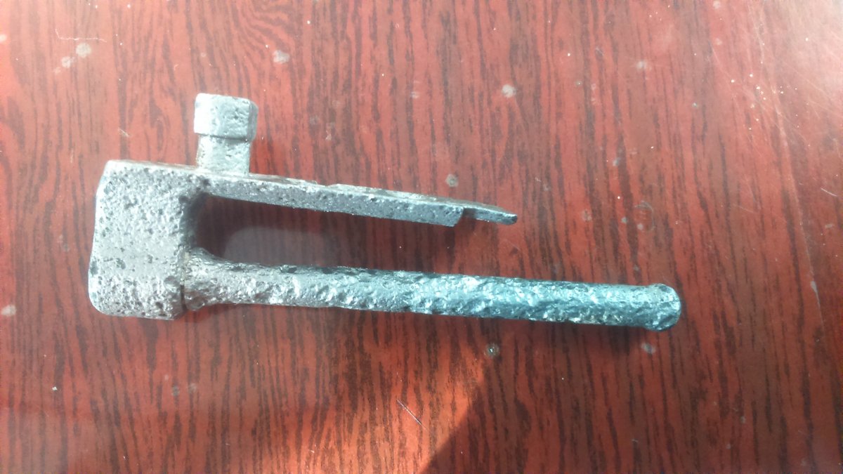

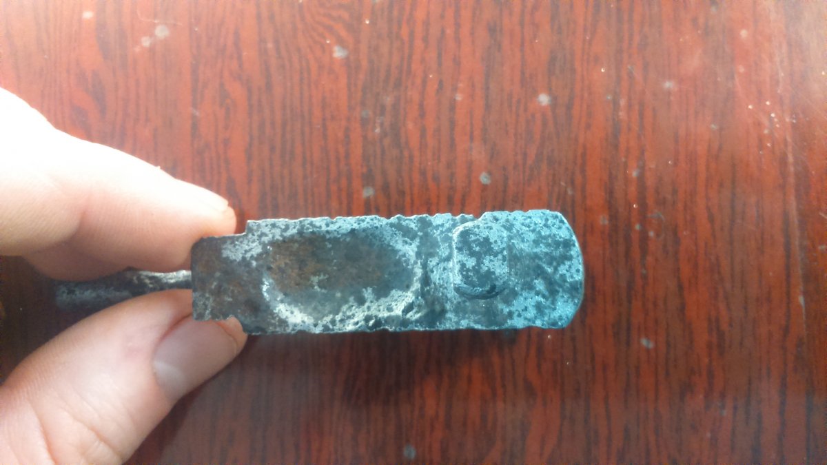

  20. Jawist
    Jawist General-major
    18
    27
    7.933
    Слобода

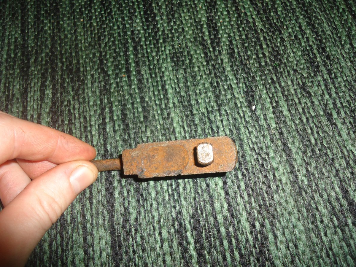

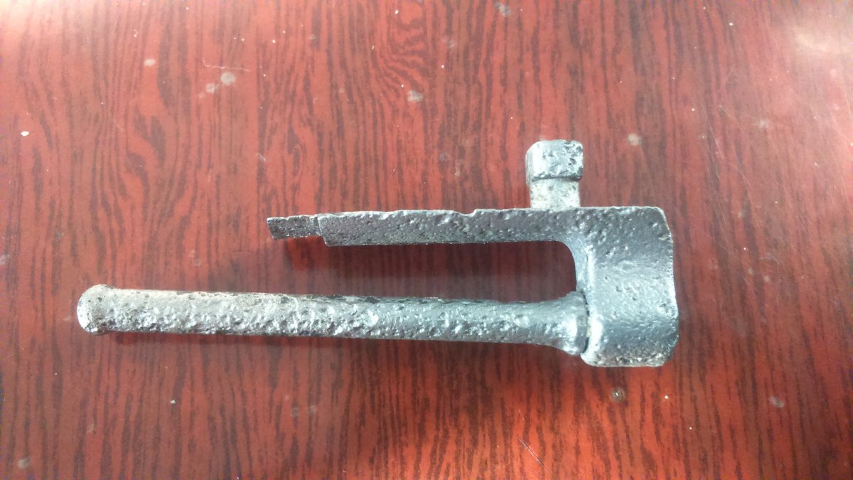

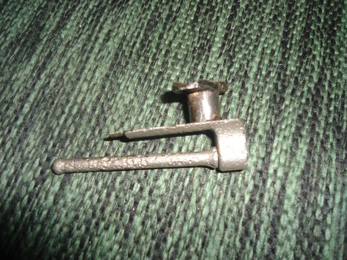

    Сегодня на работе частично отпесочили костыль, неудобно было его крепить, боялись что бы не упал в яму с водой, песочили крайне аккуратно. завтра придумаю приспособу зажать доделаем до конца. вылез номер 20

    ...у мене на "варшавському" (KBK wz.98A) кільці отаке :
    663, Plankton068yandex.ru та Jawist подобається це.

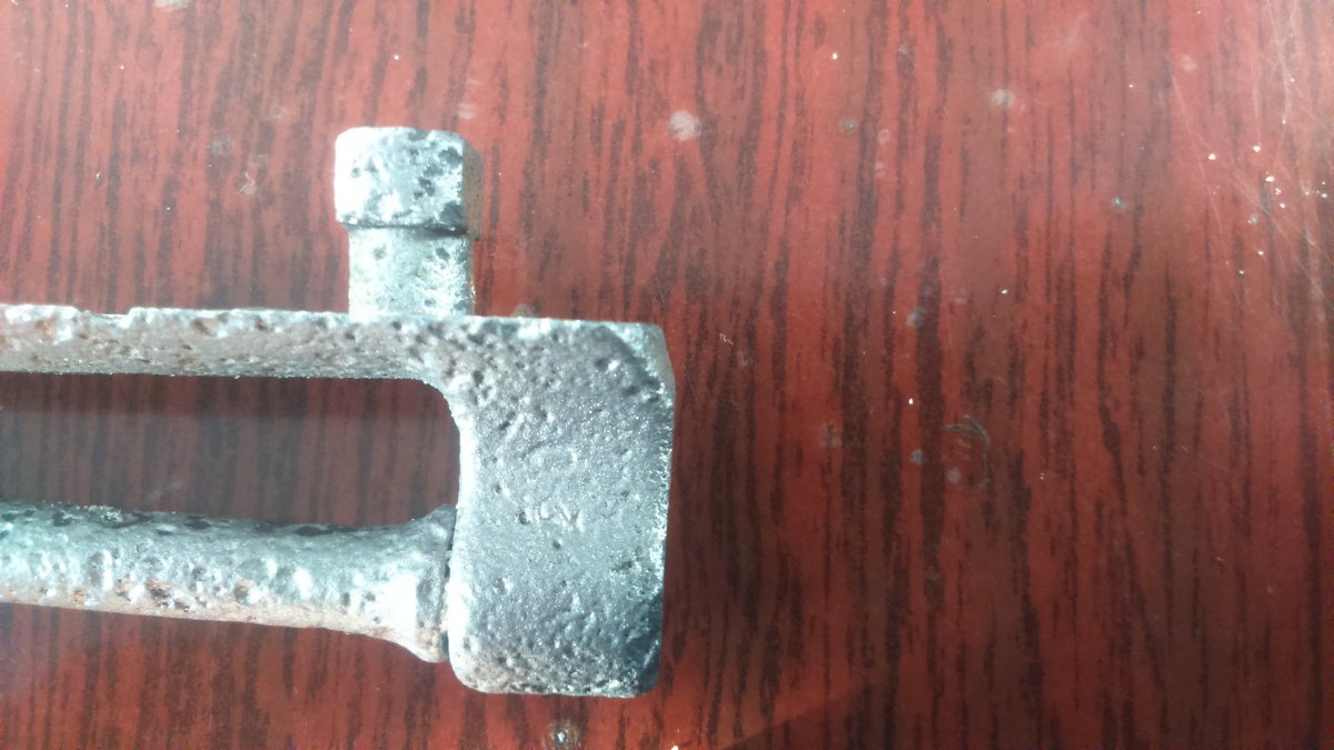

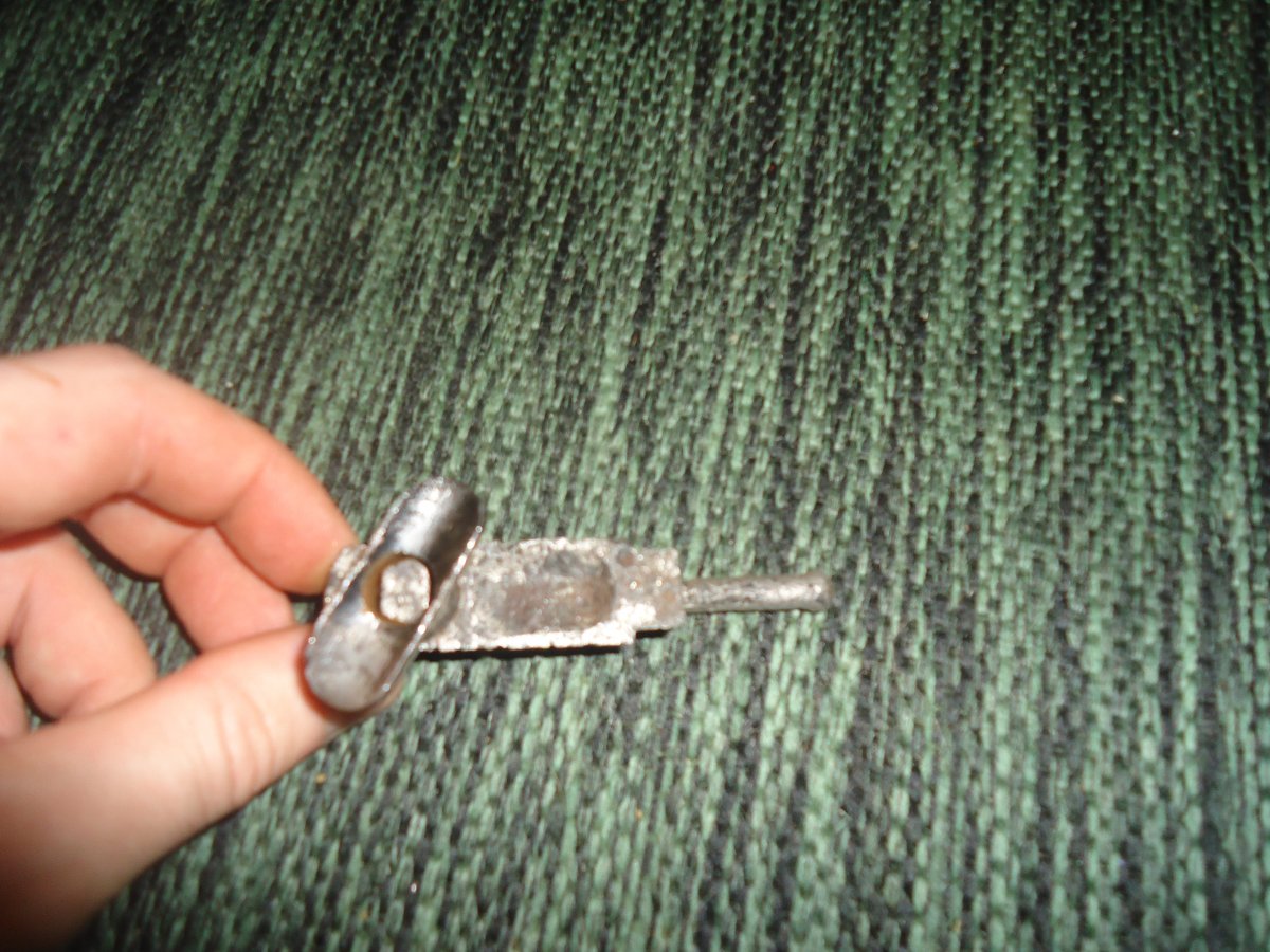

    Вчера приехала гайка, надо её еще разработать
    StudenT(), 663 та A10A подобається це.
  23. A10A
    A10A General-leutnant
    23.872
    Київ, Україна

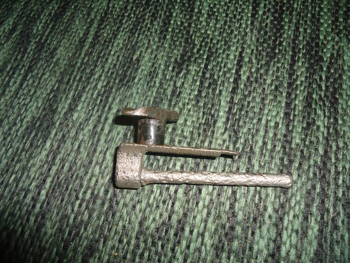

    ВНИМАНИЕ !
    Закрывается она только в одну сторону, в другую - заклИнивает
    (в какую - вопрос :()
    Останнє редагування: 1 лют 2017

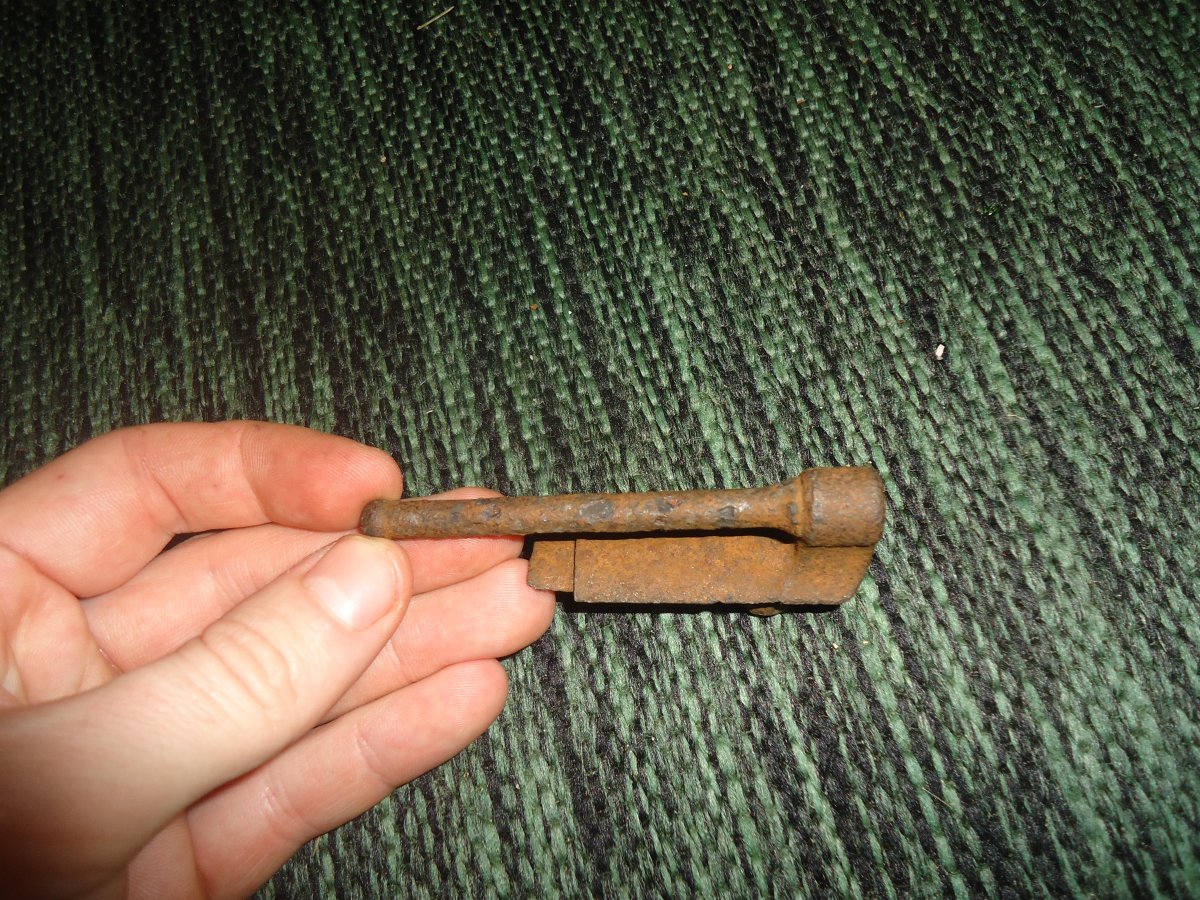

  24. Jawist
    18
    27
    7.933
    Слобода
    Приехала мне гайка с костылем к98А, там так и есть, на одну сторону клинит на вторую закрывается. на поляка костиль не поворацивается ни вкакую сторону. сегодня вкинул в лимонку почистил и гайка крутится вокруг оси на все 360° на обох костылях
  25. A10A
    23.872
    Київ, Україна
    ...тогда - нет проблемы.
    :beer:
