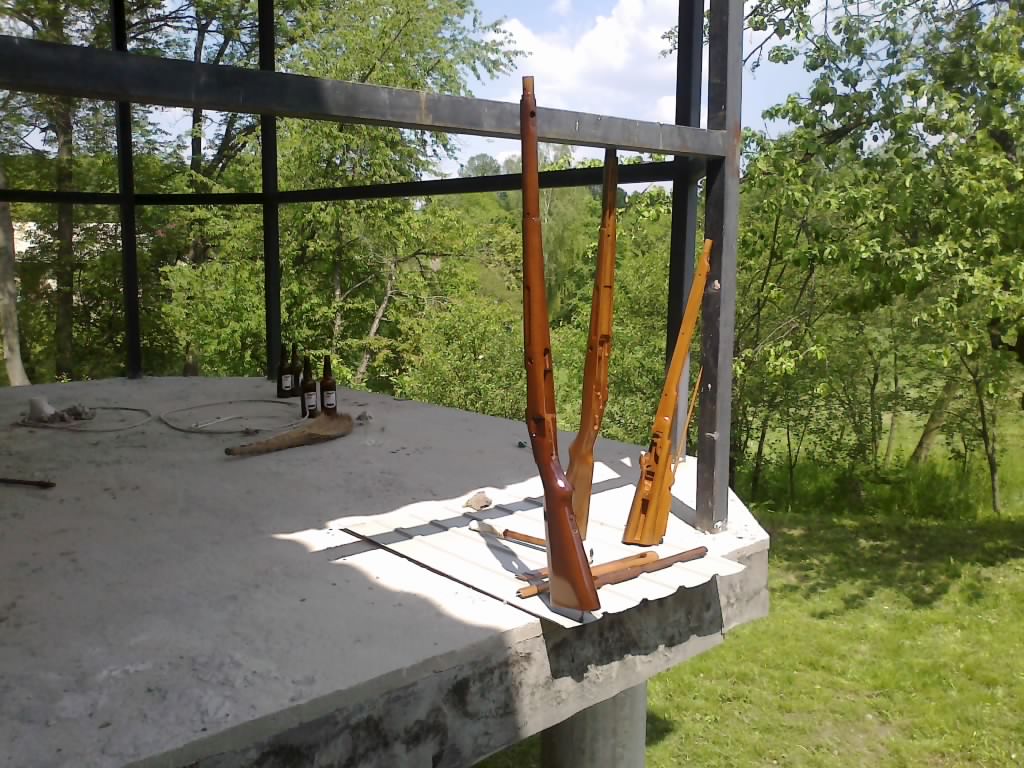

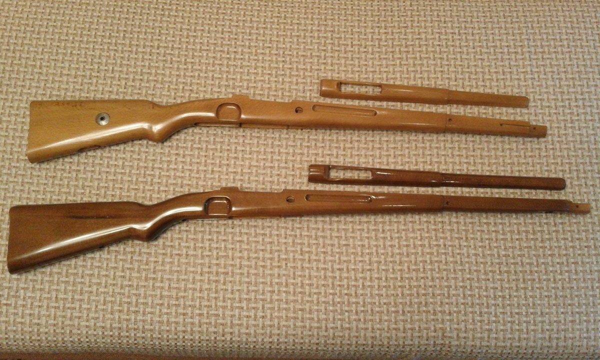

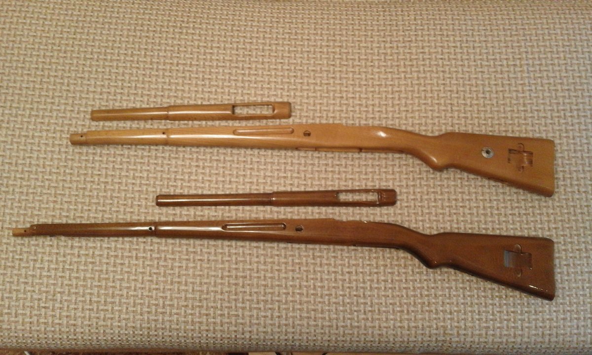

    Ясен, горіх це звичайно красиво. Мій вибір зупинився на буці по тій причині що саме бук є основним деревом для виготовленя лож на цій території, це як береза для росії. Хочу зібрати два різні карабіни на вигляд цих двох, та і по кольорі приблизно відтворити.

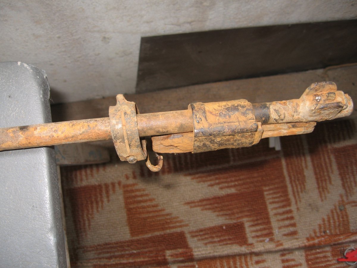

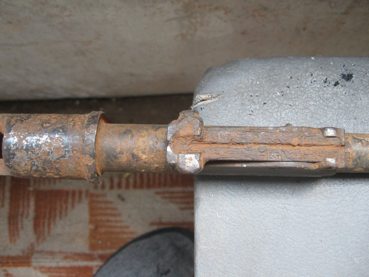

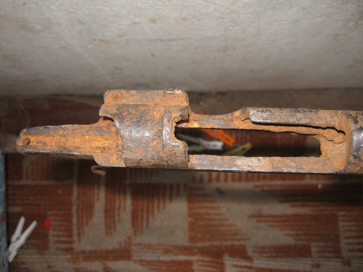

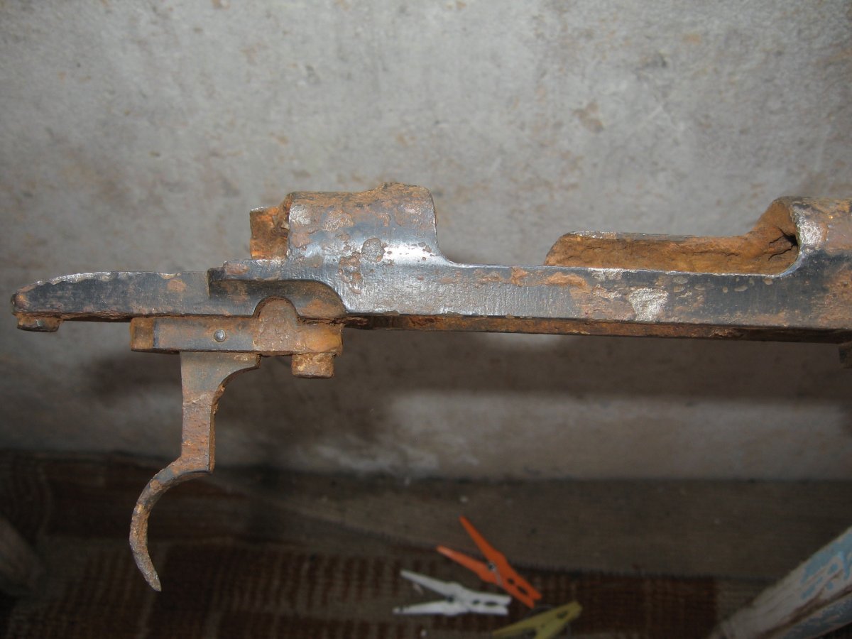

    У автора теми - золоті руки. Підкажіть, як краще довести до ладу таке?
    Стрипа, Paul_Gudvin та 663 подобається це.
  8. ALEKS81
    ALEKS81 Oberstleutnant
    18
    32
    4.822
    Прилуки
    Ну для початку почистити від іржі. Оцет, лимонка, електроліз...що вам більше подобається. Тем у розділі по цьому питанню вдосталь.

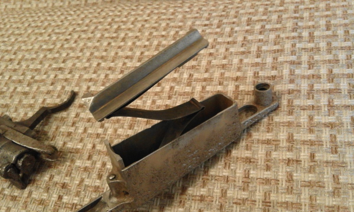

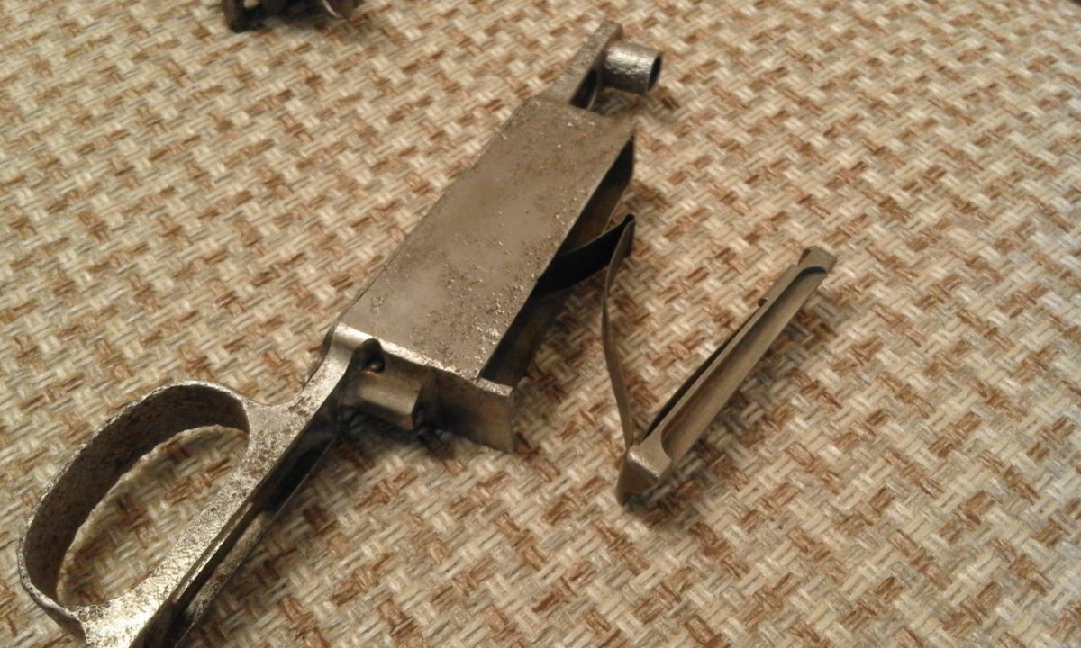

    [​IMG][​IMG][​IMG] [​IMG][​IMG]вот обещаное фото прошу строго не судить,делал сам для души

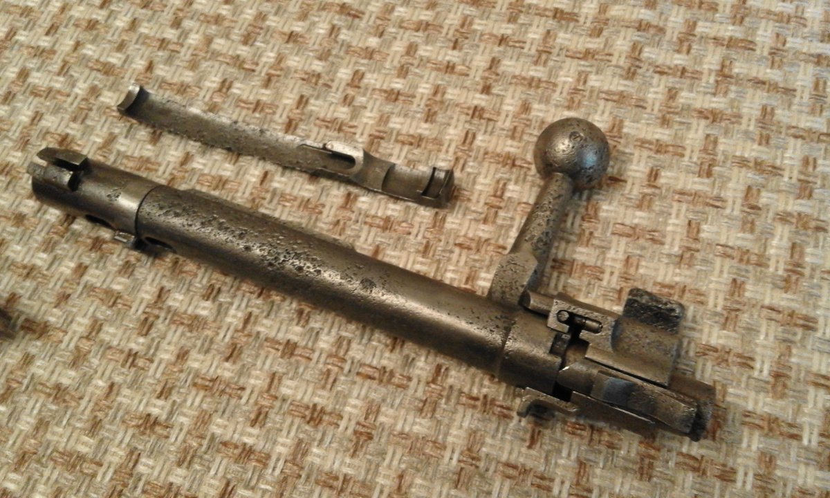

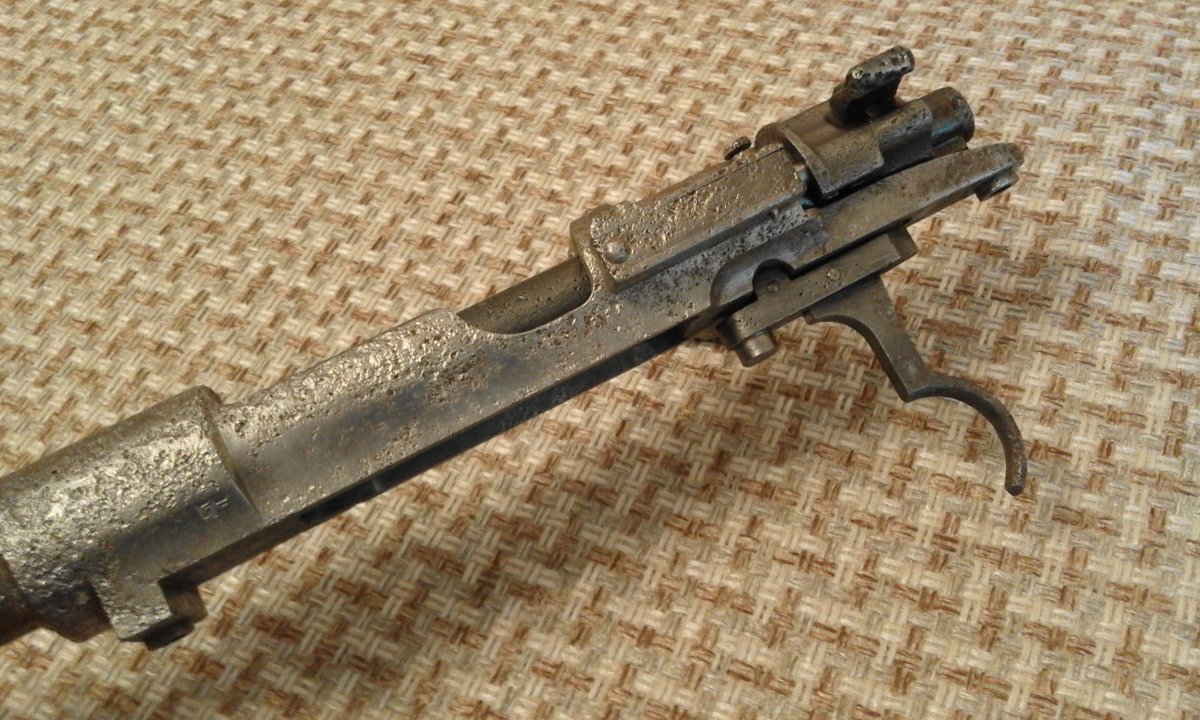

    Почнемо з того що Таке в вас в хорошому ще стані. Для початку почитайте пару тем по очистці металу, та виберіть підходящий спосіб. Якщо маєте час то очищайте для початку солярою та ВДшкою, якщо все ж нема часу тоді важка артилерія. При роботі не використовуйте в місцях клейм болгарку з їжаком. в таких місцях краще в ручну очищати. Після болгарки клейма можуть втратитися. Удачі вам в роботі.

    Якщо можите то загрузіть фото в іншому форматі, хочиться добряче розгледіти а можливості нема, відкрилося лише одне фото та і те не збільшується.

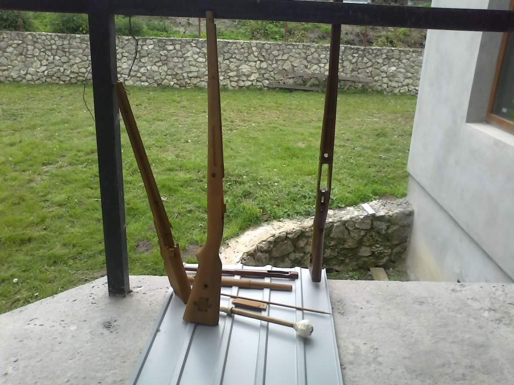

    Ложе. висохло. Ще потрібно буде папрацювати над ним, буду робити матовим.

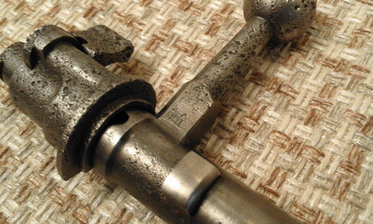

    У Вас золотые руки! Сколько смотрел Ваших тем, столько восхищался.

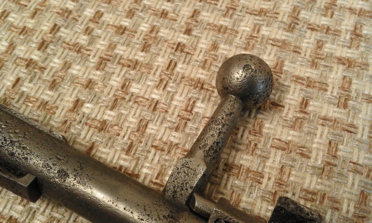

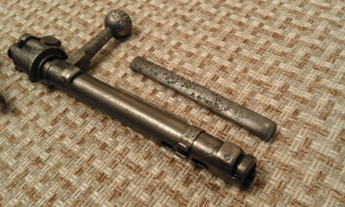

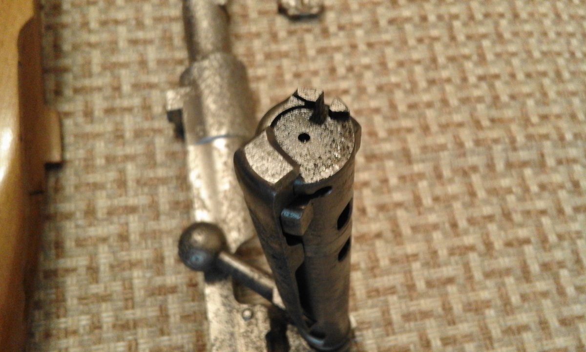

    Вопрос: Вы восстанавливали поверхности на деталях карабина? На первых фото были видны раковины в некоторых местах, но потом ничего не разобрать. Просто у самого имеется к98 в процессе сборки и реставрации, вот раздумываю на счет варианта заварки раковин полуавтоматом и затем ручной обработки.

    За поддержку спасибо. По поводу деталей на девайсах то частично их подвареваю. Вот по девайсам из этой темы уже далеко продвинулся но нет времени на отчёт. на днях сделаю и покажу результат что получилось.

    Просто мне товарищ сказал, что воронение плохо берется на сварку и что выходит по итогу не совсем приятная картина, так-ли это?

    Прогревать надо деталь и воронение ляжет хорошо. Есть ещё один нюанс, дело в том что место в раковинках поглащяет свет а свеже прошлифованное нет, вот и бросается в глаза разница.

    Продолжил работу над деревом. Работа двух лож одного и того же мастера. Перед лаковкой подогнал всё дерево в идеал и шлифанул, чтоб всё ставало без трений и усилий. Пролачил олифовым лаком, сохло около 2х суток. Цвета делал по фото которое понравилось из сети.

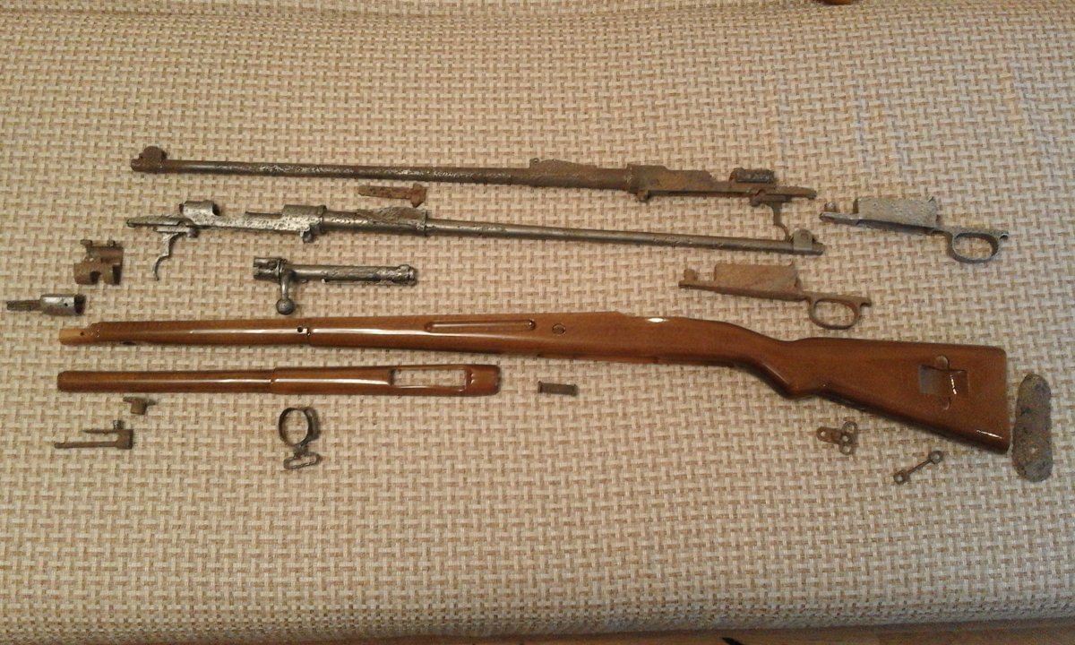

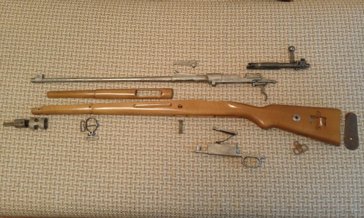

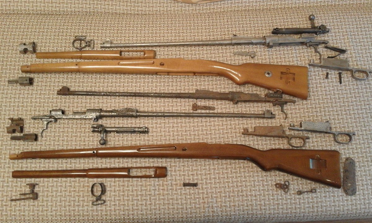

    И так первый карабин Варшава. Детали которые в наличии для собрания одного ММГ. За основу будет взят нижняя рама и нижний ствол. Прицельная база и задержка будут снята с верхнего.
    SULTAN, Стрипа, tankis та 5 іншим подобається це.
  19. 663
    663 ✠ Moderator
    17
    7.598
    Україна.
    Второй карабин, Радом. Железо всё по родне, клейма на жаль на металле практически не сохранились. Хочется сделать из него СХП, должно получится.
    SULTAN, Стрипа, Ervin41 та 6 іншим подобається це.
  20. 663
    663 ✠ Moderator
    17
    7.598
    Україна.
    Всё что пока в наличии по карабинам. К сожалению очень мало времени и всё делается впопыхах, подробный отчёт следовательно сделать не получается. Ничего не потеряно, все процедуры пока стандартные, чистка и сборка запчастей.

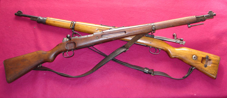

    Да не было на дереве никакого блестящего лака

    Дельное замечание и не новое. Выше написал что со временем всё станет матовым. Только именно перед тем когда будет вешаться на стенку. Сей час делать матовым не резон, всё равно к остальным в ящик и длительное ожидание своего места.

    Как образец фото, прям ни как здесь не масла а лак.

    На светлом похоже на лак, но не факт, могли и маслом так натереть.
