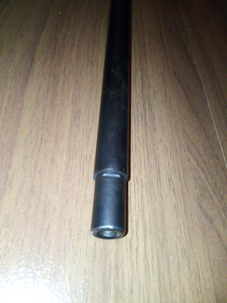

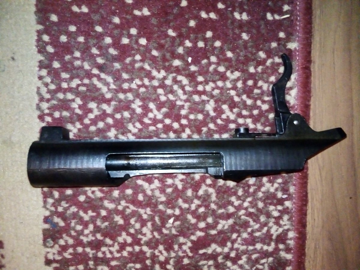

    вы хотите сказать что в таком виде у вас нормальный зеркальный зазор и затвор работает штатно
    007 Стрелок та Hamer2109 подобається це.
  4. chasovshik
    chasovshik Oberfeldwebel
    1.524
    Украина степь

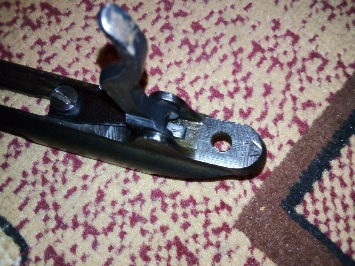

    Раму я здесь покупал, ствол карабина тоже здесь брал
    Торец рамы не тронут?
    Ствол - Новодел?
    Штурм подобається це.
  5. qwertyufd
    qwertyufd Stabsfeldwebel
    3.871
    Україна. Захід

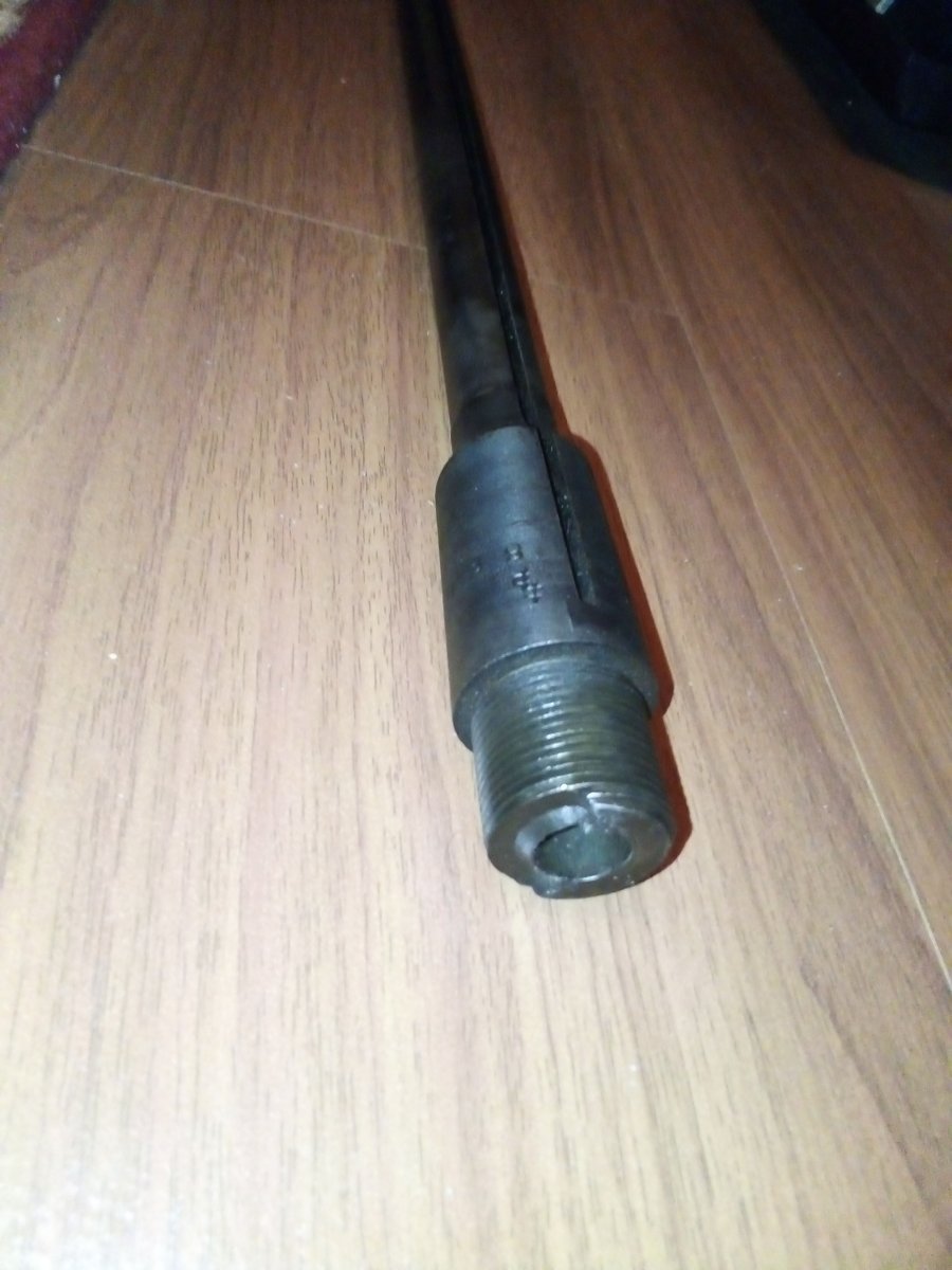

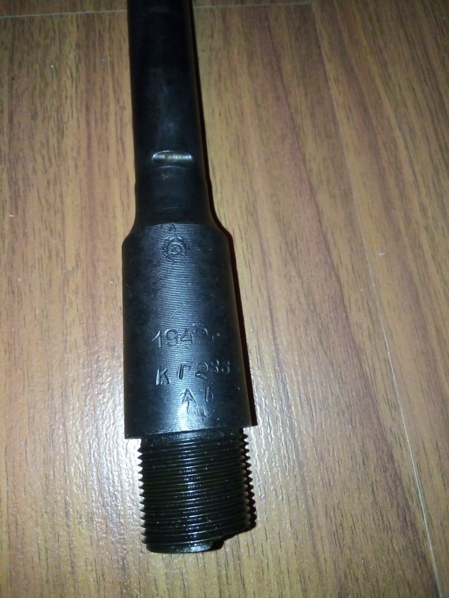

    Да нет. Ствол оригинал
    chasovshik подобається це.

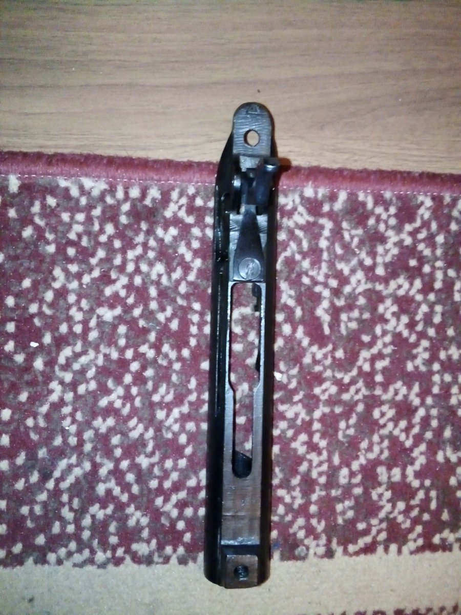

    Рама тоже оригинальная

    Замерьте расстояние от края ствольной коробки до выступа под резьбу переднего болта.

    Пусть будет как есть. Всем спасибо за помощь. Поставлю тоненькую шайбу и буду стрелять
