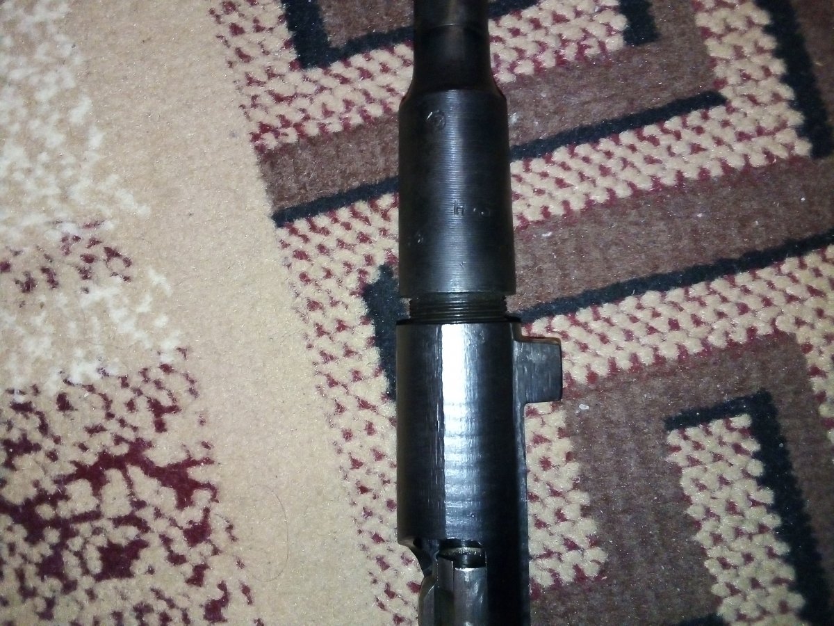

    Подскажите пожалуйста, какая подойдёт прокладка чтобы зажать ствол к раме?

    Фото

    Фиксатор резьбы, только "разьемный":
    например: Loctite 243 или аналог.

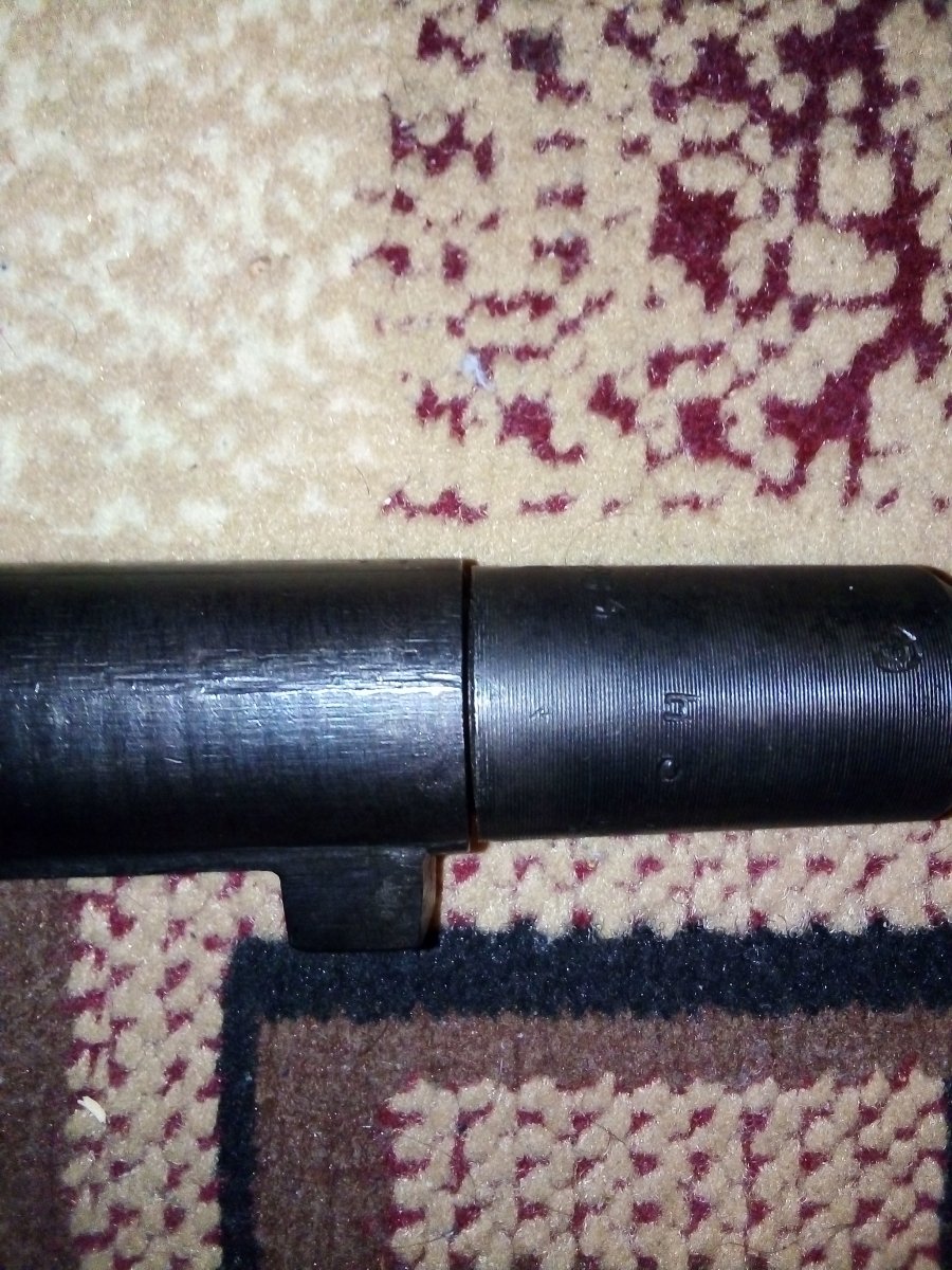

    Но у меня щель в один миллиметр

    Нужна прокладка

    ствол от этой рамы? если да, то нужно докручивать.

    Не от этой

    Может поставить паронит?

    Сначала убедитесь что ствол стал на место! если после этого зазор остался(щель в другом месте) то:
    1. нужно дорабатывать узел(ствол рама)
    2. выставить рабочее положение и закрутить на Loctite
    Yuri Barn and minitarn3838 like this.

    Смешно!?:D:D:D
    Если в нормальном рабочем положении зазор присутствует - у токаря выточить кольцо ст45 и зачернить.

    там нюансов куча, выборка под экстрактор, прицельные и тд и тп. чревато осечками, при недосыле патрона будет дуть и клинить гильзу. спец нужен, оружейник.

    Ствол закрутился до упора так, как ему положено и всё стоит ровно как ему нужно. Осталось подложить шайбу медную или паронит

    В таком случае как и сказано выше: у токаря выточить кольцо ст45 и зачернить, и посадить на фиксатор.
    Медное будет бросаться в глаза и окислятся.

    Оно не просто чревато, оно просто проблематично. Во-первых: перед тем, как прикручивать к раме другой ствол, нужно было бы УЗНАТЬ, что на ВМ и КМ, они не ВЗАИМОЗАМЕНЯЕМЫЕ.
    Во-вторых: подгонка, таких стволов и рам, возможна только в том случае, если недокрут или перекрут, составляет не более 45 градусов. В этом случае перекрут "лечится" шайбой, а недокрут - планированием торца ствольной коробки.
    В-третьих: если угол больше указанного, то, при установке шайбы, затвор не будет доставать до патрона, а, при стачивании, затвор просто не закроется.
    Вот и думайте, что делать дальше. Скажу только одно: без хорошего токаря, обе детали имеют шанс отправиться в утиль..

    Уважаемый! Этот ствол закрутился до конца, то есть до упора и стоит ровненько так, ка ему и нужно, только нужно этот зазор чем-то дополнить. Ничего не нужно делать кроме прокладки

    Уважаемый, если Вы не поняли, о чем я писал, то это Ваша проблема. Если ствол и рама НЕТРОНУТЫ, то никакого зазора, между ними, НЕ БЫВАЕТ !!!! Ни миллиметр, ни полмиллиметра, ВООБЩЕ НИСКОЛЬКО.
    Бывает только несовпадение по меткам, о которых я писал выше, а также как они устраняются. Ищите свою проблему в деталях, которые покупали.

    Так проблем нету! Только я хотел узнать, какая шайба мне подойдёт, вот и ВСЁ.

    Вы реально или прикалываетесь? Если ствол закрутился до упора, в ствольную коробку, но осталась щель между ними - это уже ПРОБЛЕМА. По крайней мере это говорит о том, что резьбы не совпадают по размерам. Любой ствол, от ВМ и КМ, можно закрутить в любую раму и он закрутится ДО УПОРА, но совпадение, по меткам, один случай на сто, а то и еще меньше. Никаких щелей НЕ БЫВАЕТ!
    Так понятно ?

    И что по вашему нужно сделать?

    И почему там щель?

    Раму я здесь покупал, ствол карабина тоже здесь брал
