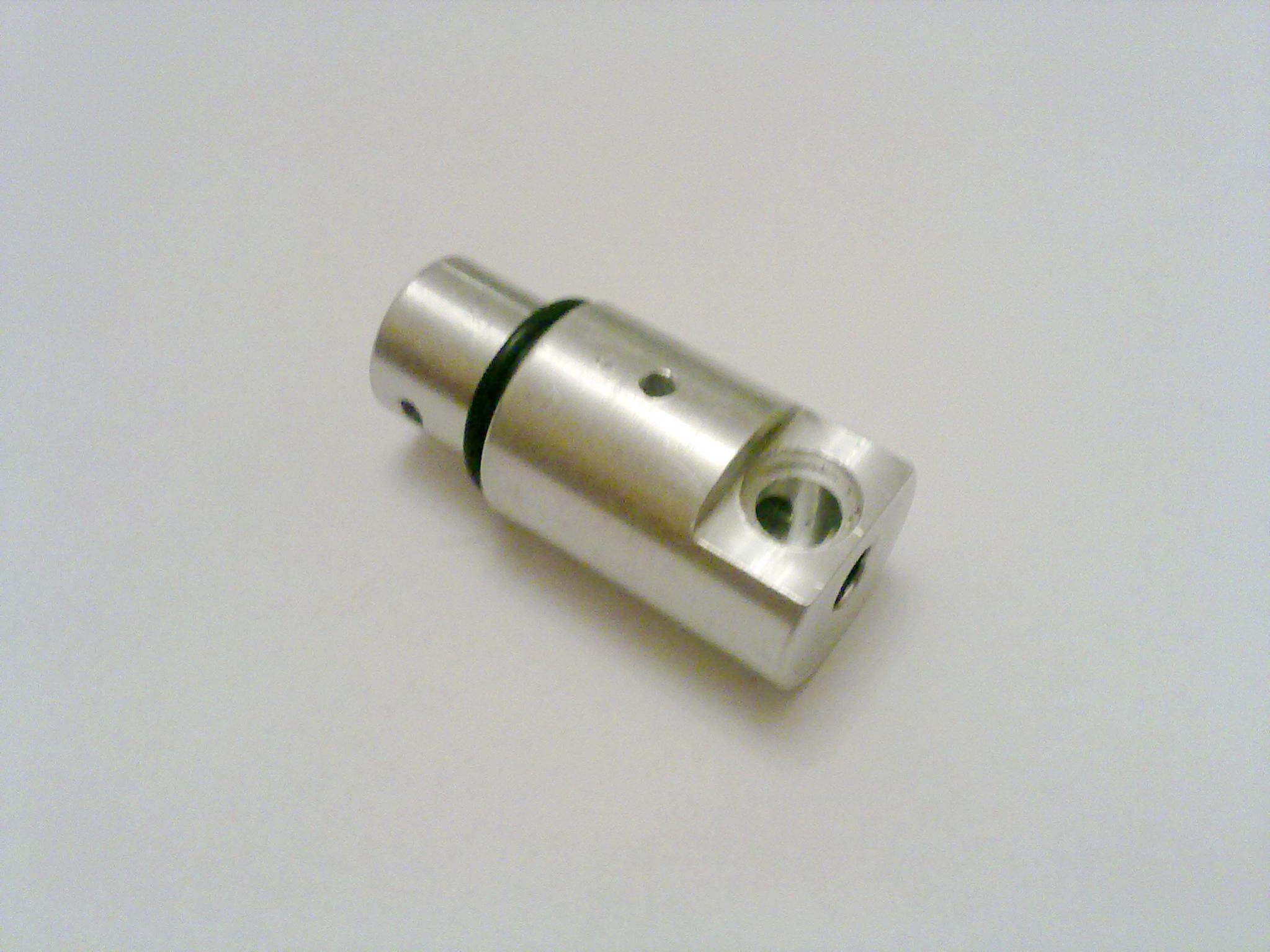

    Хоп-ап, очевидно, алюминиевый, крепится на стволе двумя винтами побокам. Третий, подлиннее (шлиц прямой), собственно и реализует регулировку хопа.

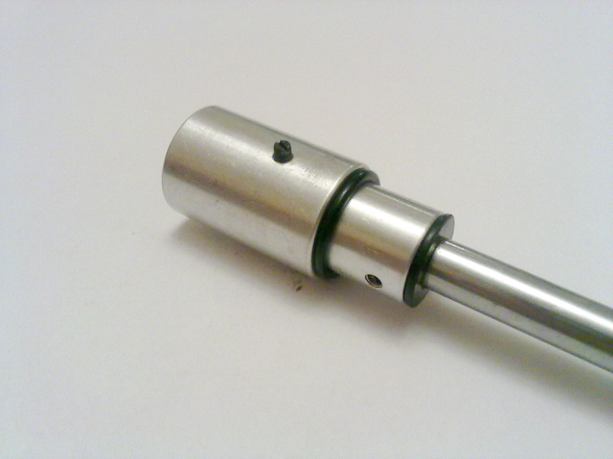

    В ходе разборки заметил, что:
    а) передний конец тонкого стволика никак не зафиксирован, пока не исправишь о кучности речи быть не может (классика :))
    б) винт хоп-апа визуально никак не влияет на настройку (сильно затягивать не рискнул) – короток, скорее всего :)(надо менять, для универсальности лучше с шестигранным шлицем ставить, ИМХО).
    Для сборки – те же шаги, порядок обратный.

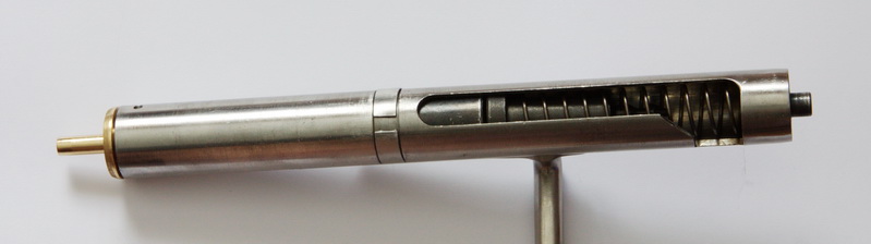

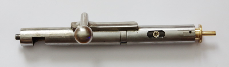

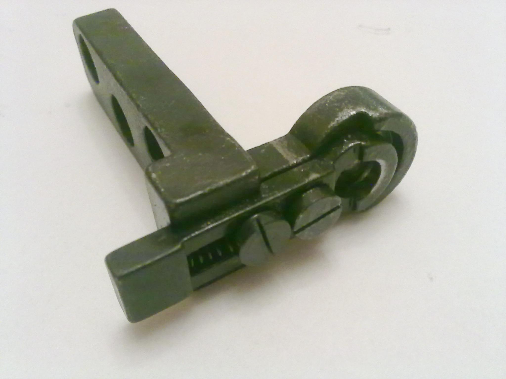

    хороший обзорчик. Непонял только как работает курковая,точнее как взводиться рабочий поршень.можно фото курковой сбоку. и в три четверти шарикоподачу. Вопрос финансов. сколько обошелся девайс в итоге?

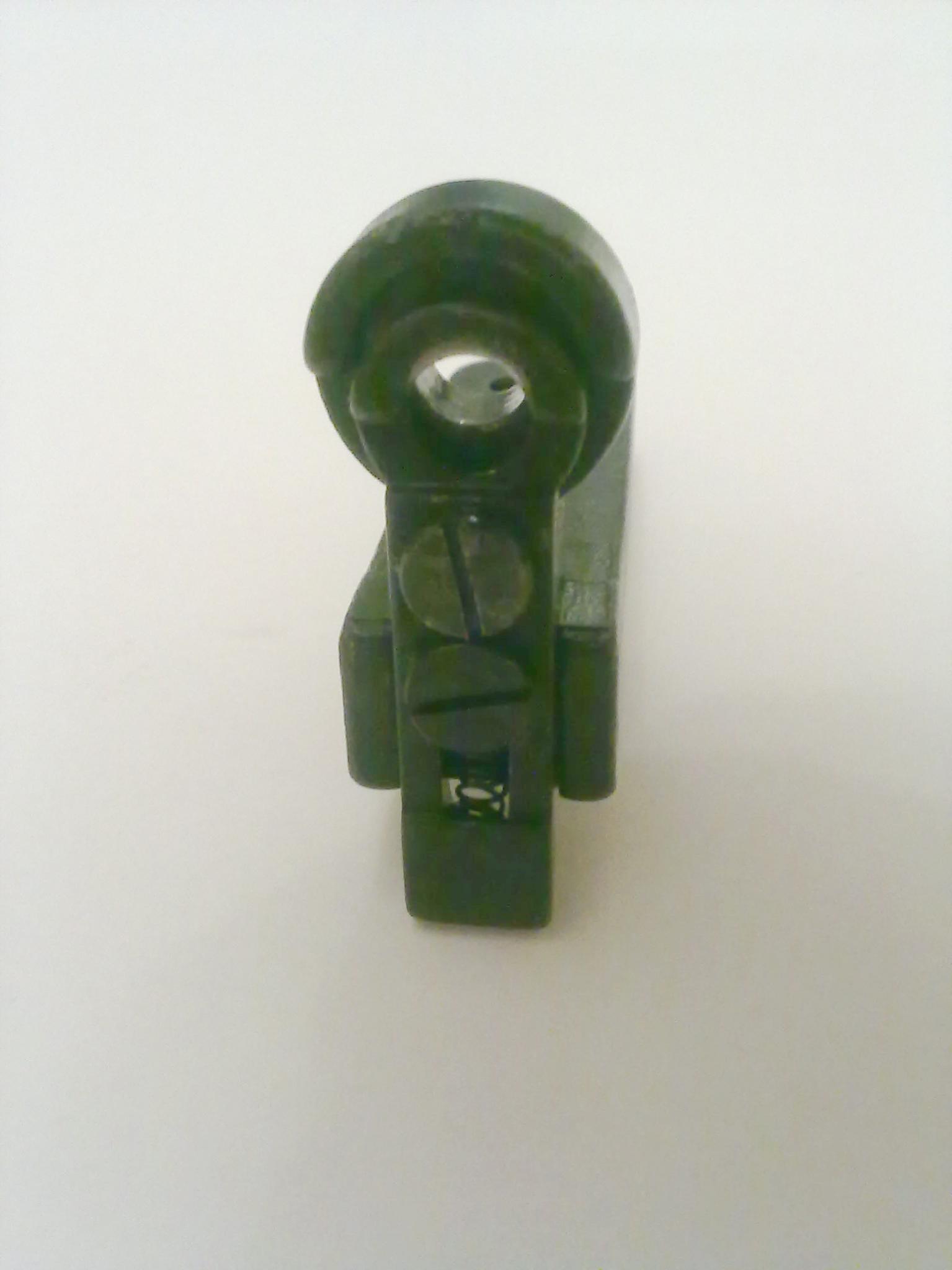

    По взведению - агрегат сразу же и собрал, поэтому расскажу своими словами: задняя часть поршня имеет форму как на рисунке ниже. Тянем за рукоять затвора цилиндр с поршнем вместе назад - конусный конец поршня входит в отверстие детальки на фото и ее подпружиненная часть фиксирует поршень в заднем положении. Жмем на спуск - подпружиненная часть движется вверх, поршень освобождается.
    Спуск тугой получается.

    Разобрался с обоими пунктами: поменял резинку хоп-апа на обычный Guarder и проложил между внешним и внутренним стволиком обрезок старой резинки - теперь все ОК.

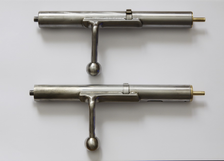

    Корпус затвора такой же, как у спрингового варианта, но с тремя дополнительными отверстиями: одно - для головки заправочного клапана, два - для шестигранных винтов крепления «начинки». Несмотря на то, что в корпусе осталась резьба для установки головы цилиндра, узкоглазые решили использовать два винта (на потрохах есть еще два таких же отверстия, желающие могут упрочить соединение сами).
    NB: на первой картинке газовый вариант внизу.

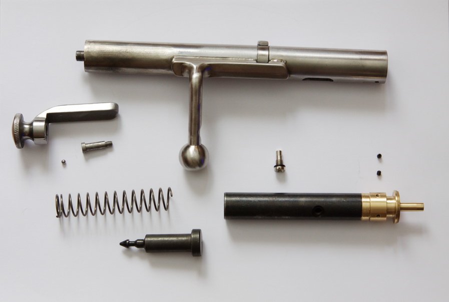

    Неполная разборка состоит, соотвественно, в выкручивании винтов и клапана и извлечении газового контейнера, бойка и боевой пружины.
    Впускной клапан свой, фирменный, больше обычных пистолетных (диаметр головки ~7,5 мм), аналога не нашел.
    Газовый контейнер с выпускным клапаном представляют собой единый, предположительно неразборный элемент. Радует то, что стравливание газа отсутствует.
    Боевая пружина – ключевой элемент. Adjustable gas flow – это все благодаря ей, родимой. Суть настройки – чтобы настроить выхлоп, нужно укорачивать пружину (как вам это понравится?). Стоковая пружина, в связи с этим, видимо, устанавливается с большим запасом - после первого нажатия на спуск вхолостую я о...уел от объема выхлопа, а заправки хватило всего на 4 выстрела :)
    С заменой затвора проблем не возникло (работа китайского ОТК, кстати, в этой части проста: подошел к 5-и затворным рамам – годен). Поперву заходило тяжело, конечно, но это как и в жизни бывает :) Ход затвора короткий, тенденции к самооткручиванию фальш-курка пока нет.
