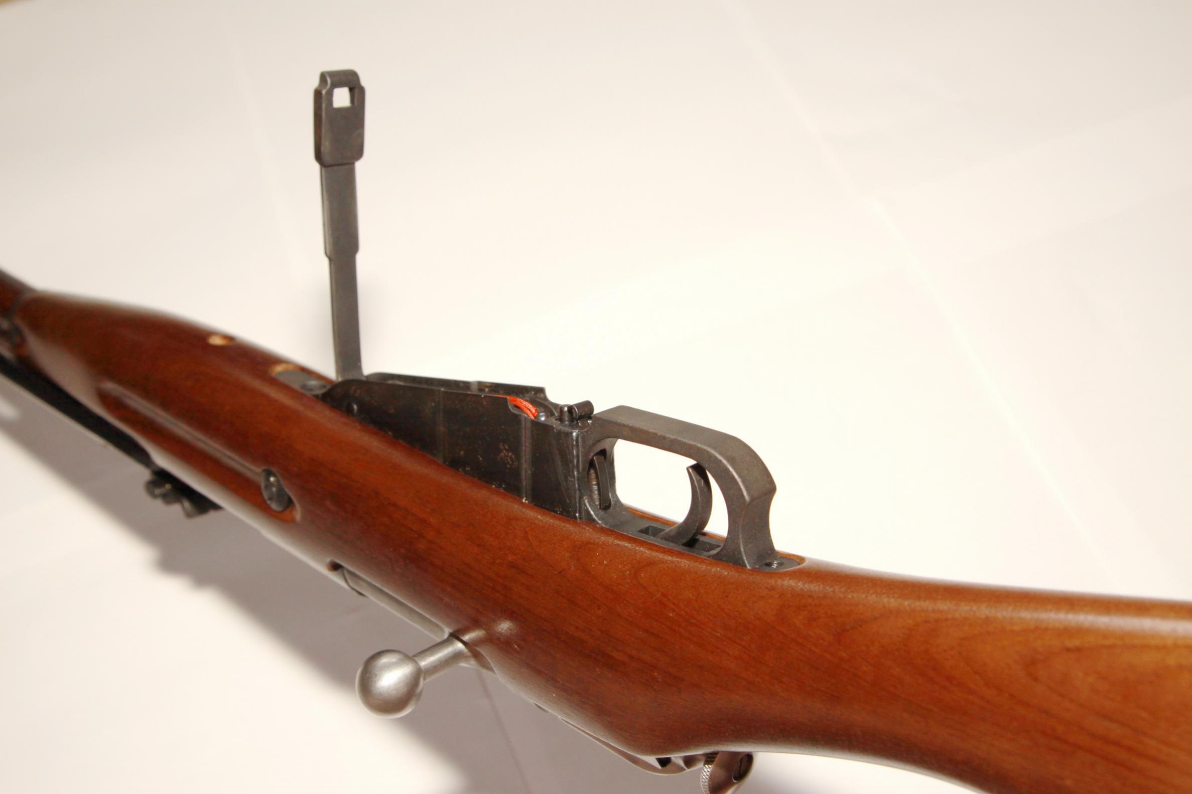

    Не нашел на форуме обзора сабжа, поэтому решил поделиться своими впечатлениями.
    Начнем с коробки: аскетичный дизайн – это плюс, ИМХО, не привлечет ненужного внимания со стороны недобросовестных работников почты.

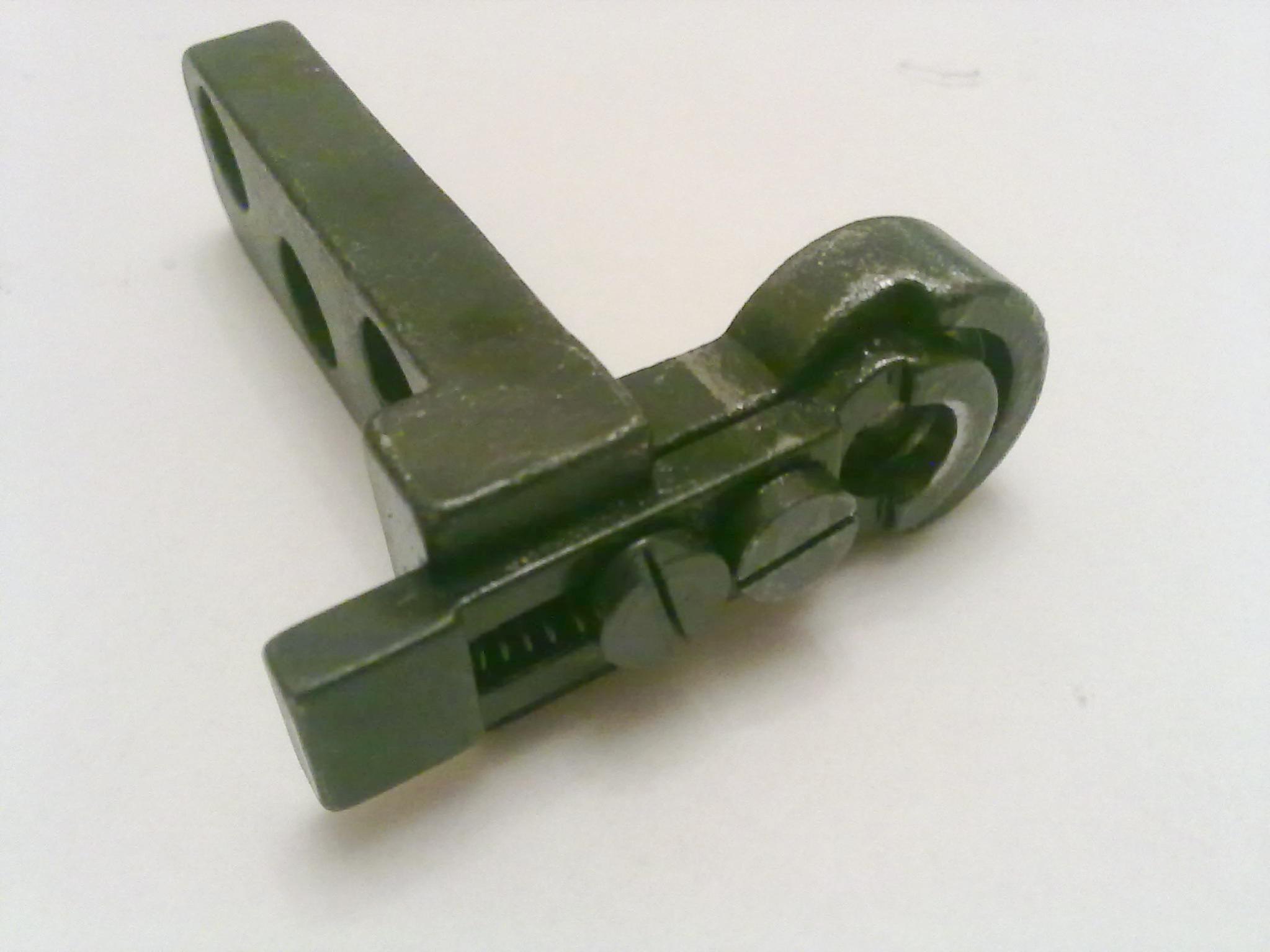

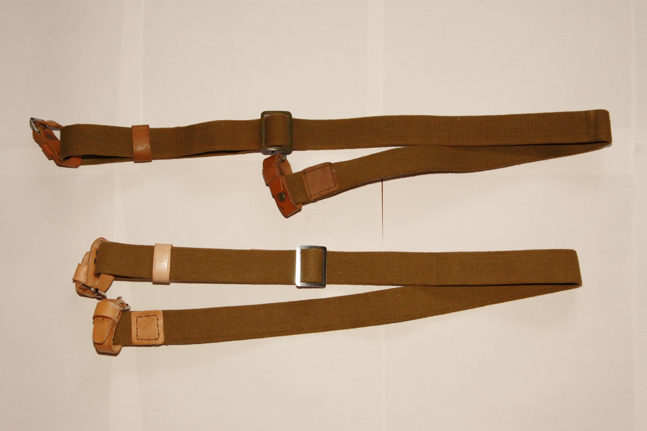

    Внутри тоже все просто: пара слоев пенополистирола, между ними - собственно карабин, ремень (похож на оригинал, зараза, только кожаные петли светлые, таких не встречал), штык в двух частях и пружина (вот насчет нее все еще чешу репу – мануала-то нету:().

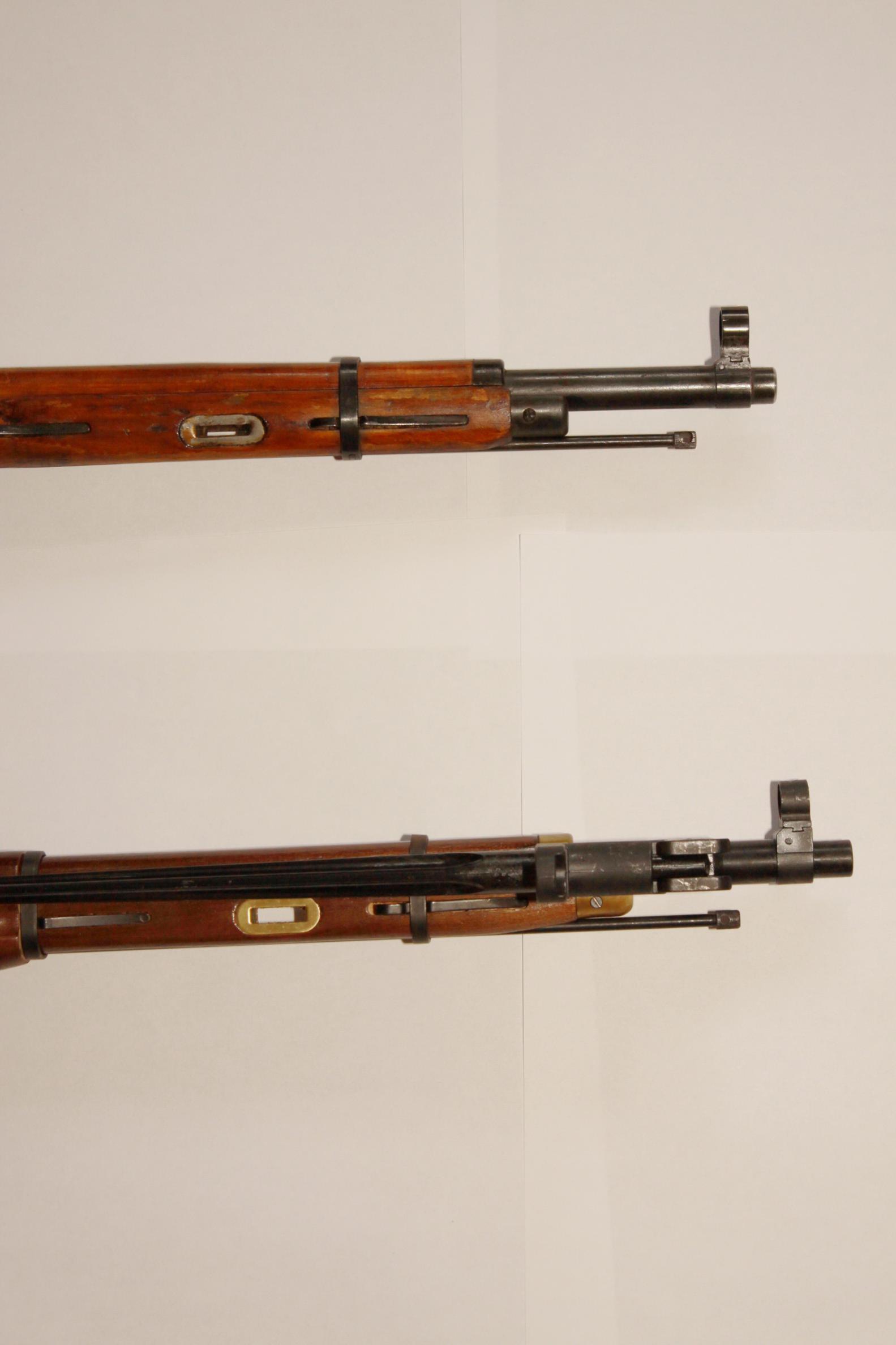

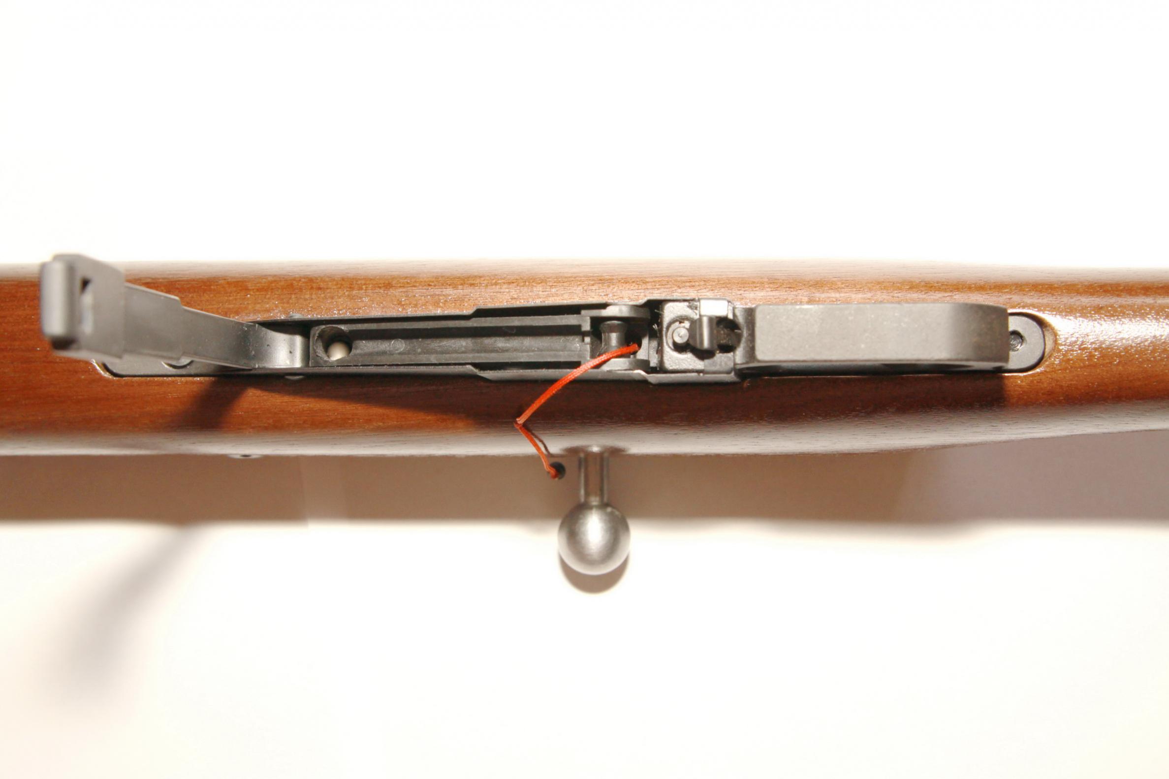

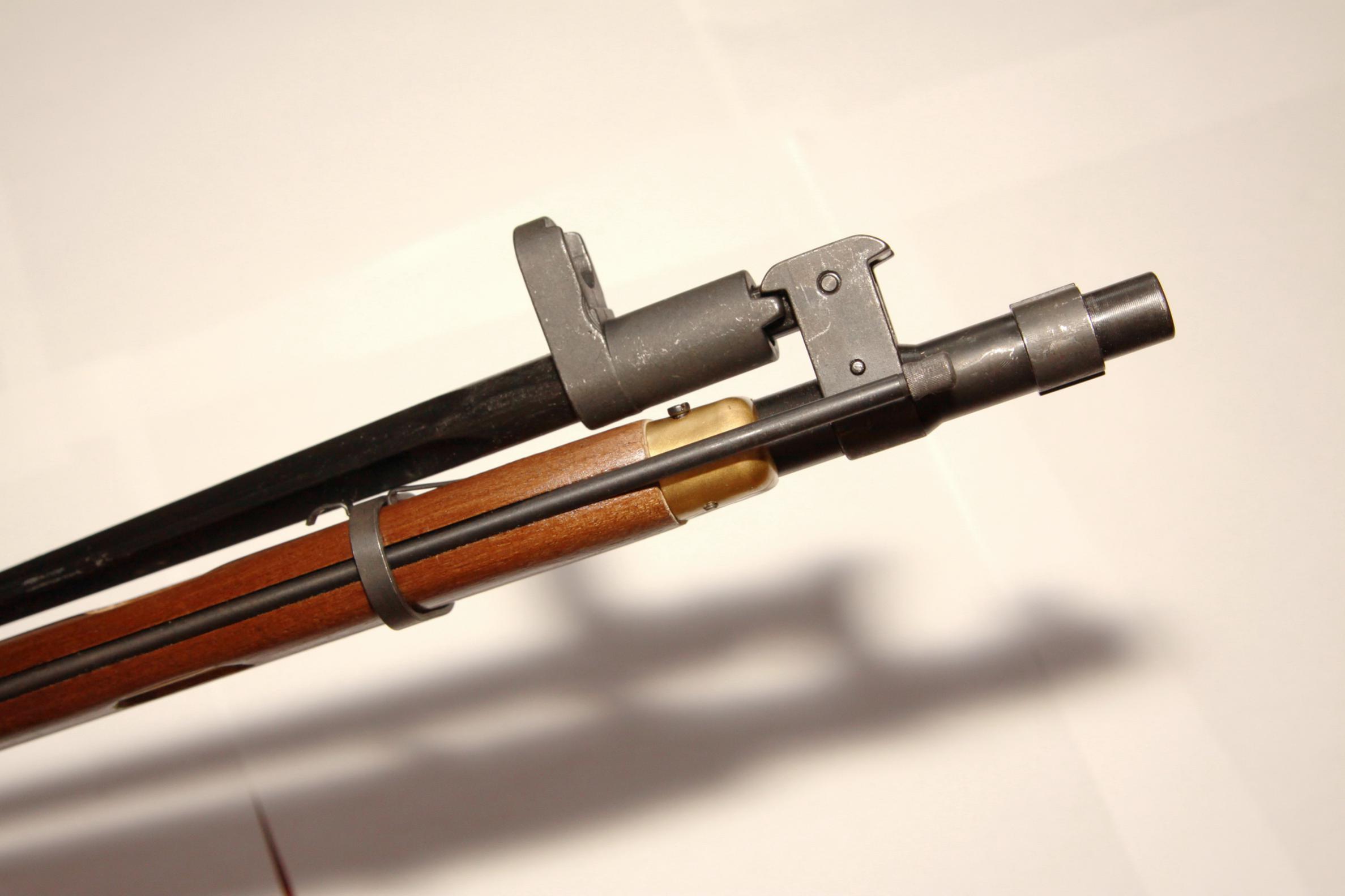

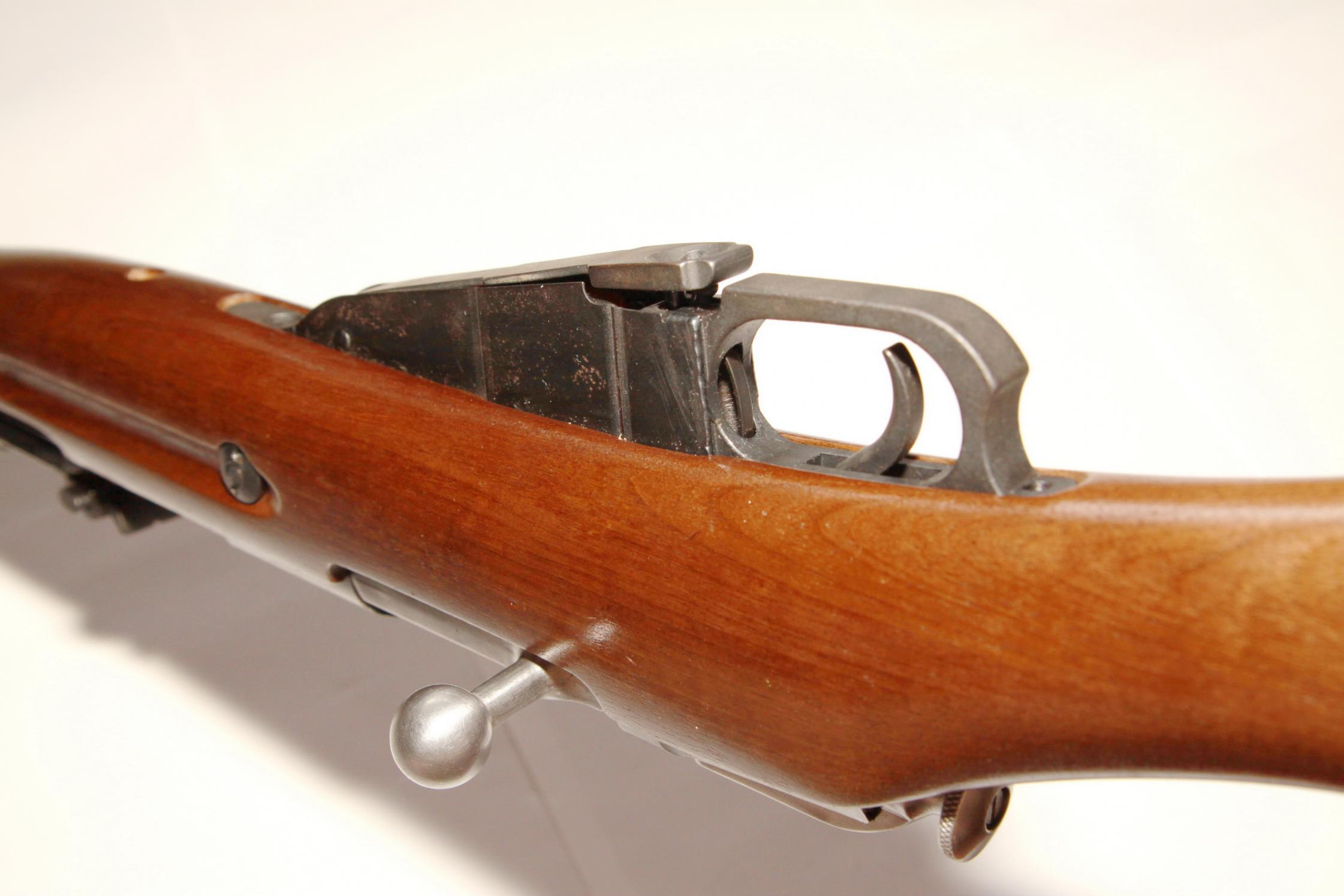

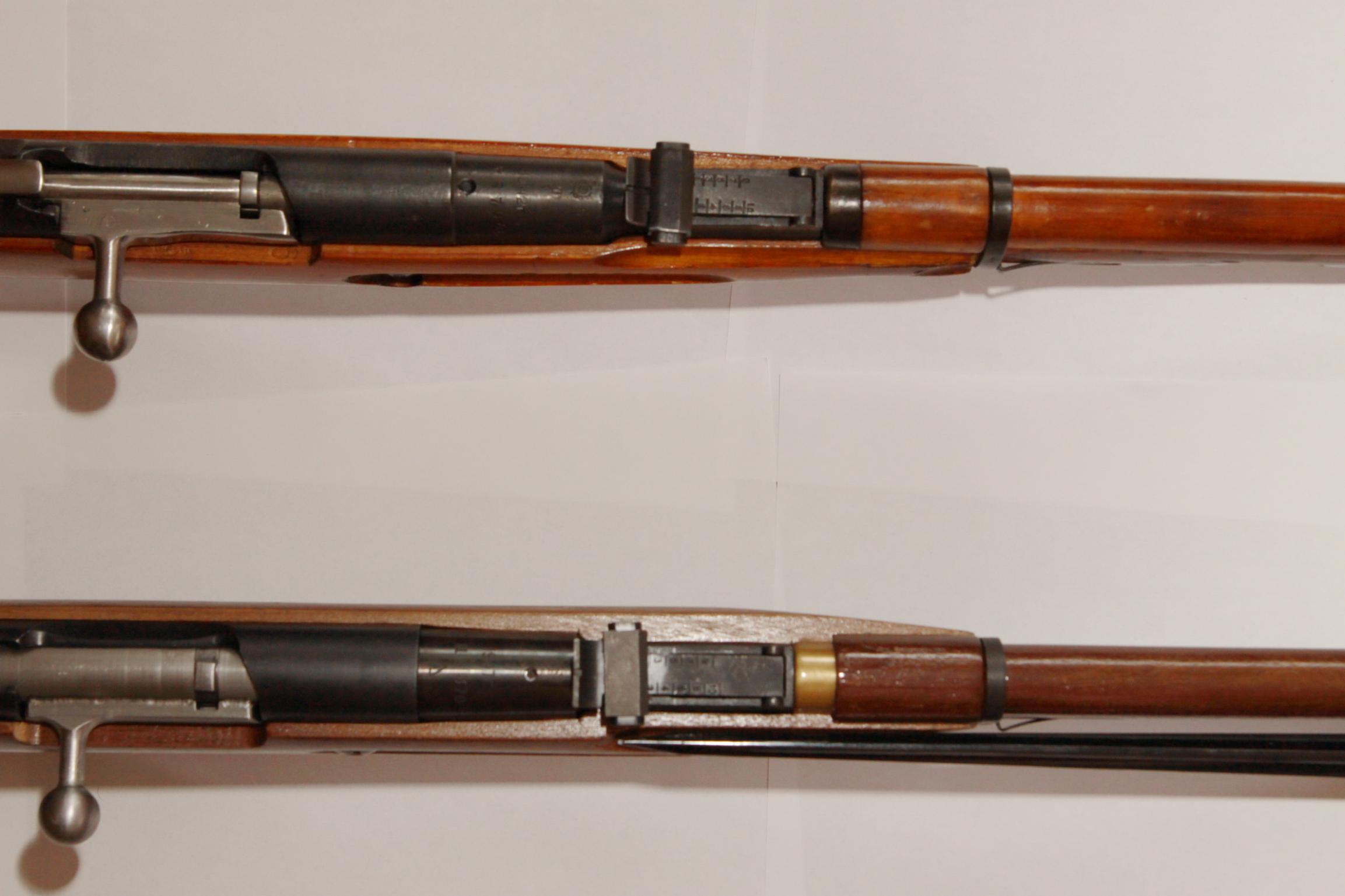

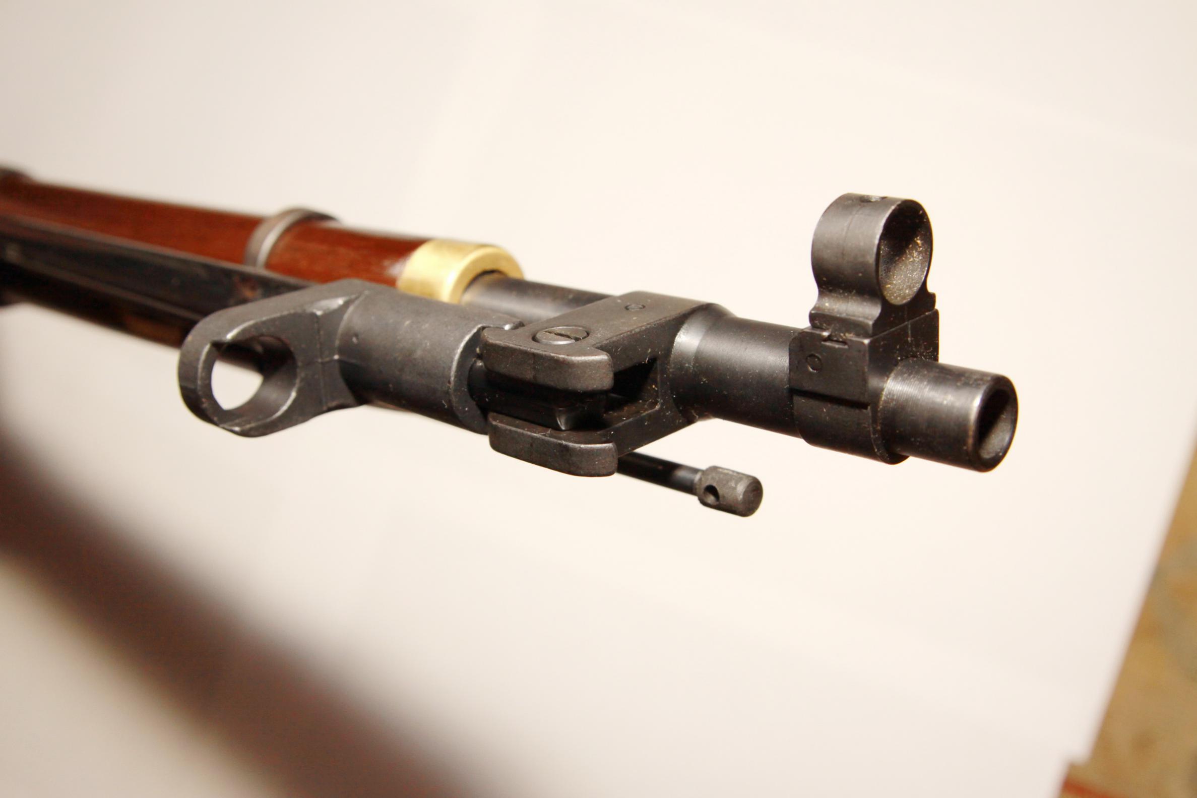

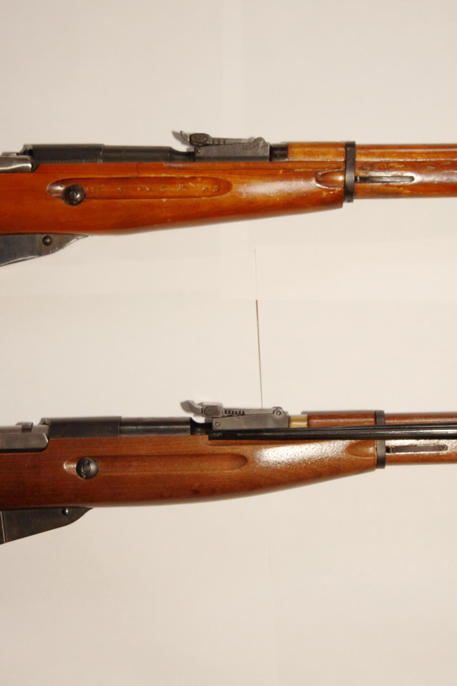

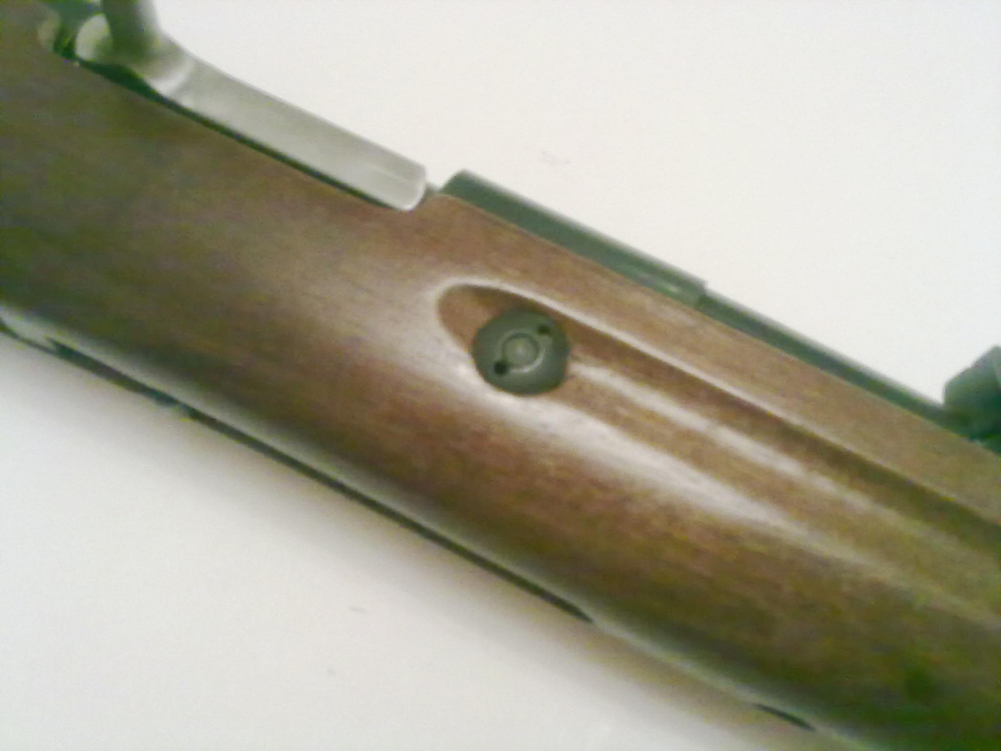

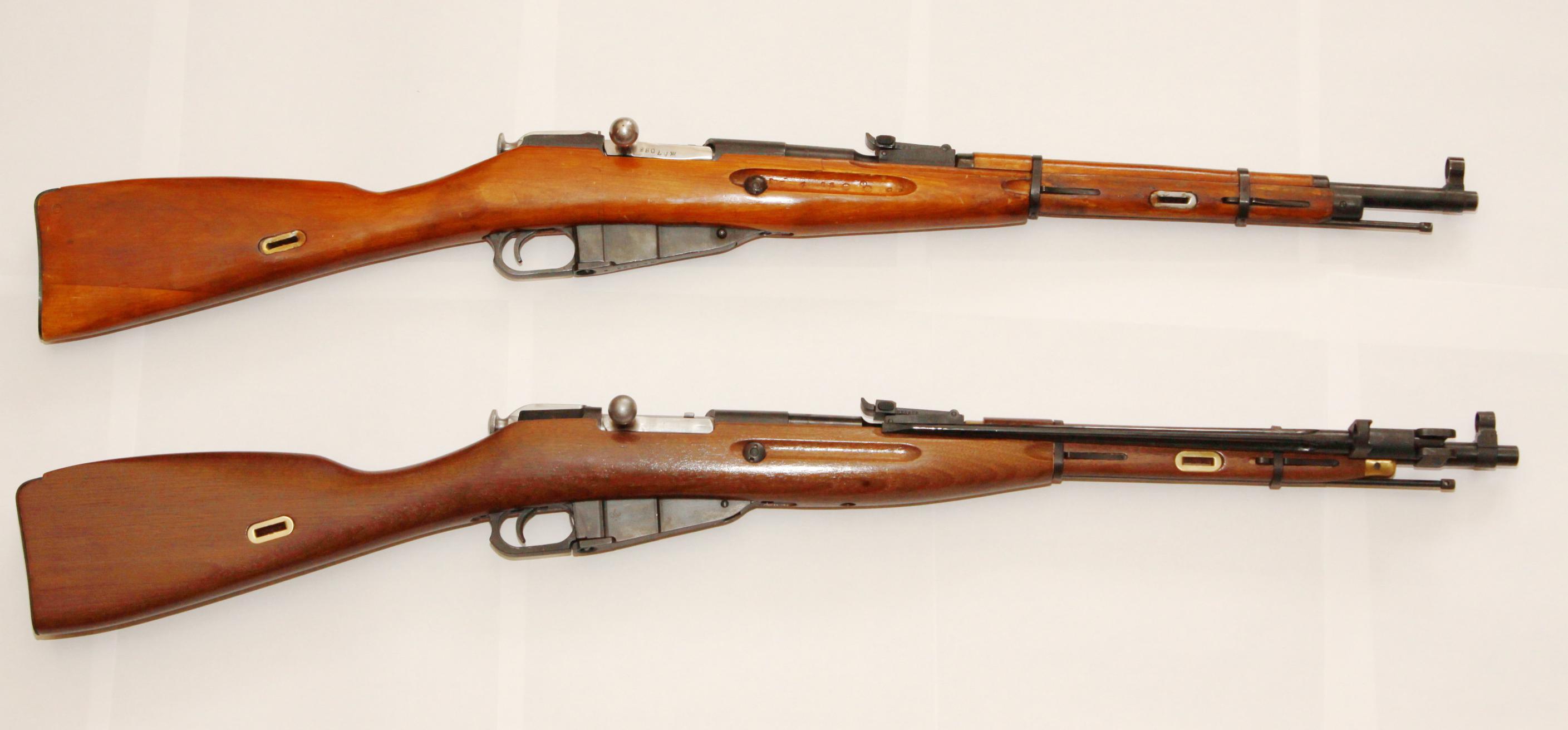

    Первое впечатление от внешнего вида карабина... В общем – надо привыкнуть) Тщательно отполированное дерево (кофейного, я бы сказал, оттенка; примерно такое же на ППШ от Hexagon productions) с позолоченными ложевыми глазками несколько отличается от оригинала каким я его знаю;) Фото в доказательство (за неимением КМ44 сравнениваем с КМ38 42-го года - он сверху) прилагаются.

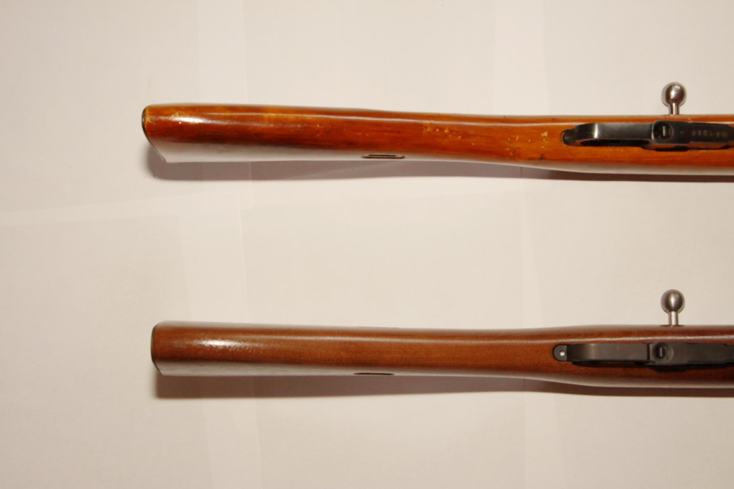

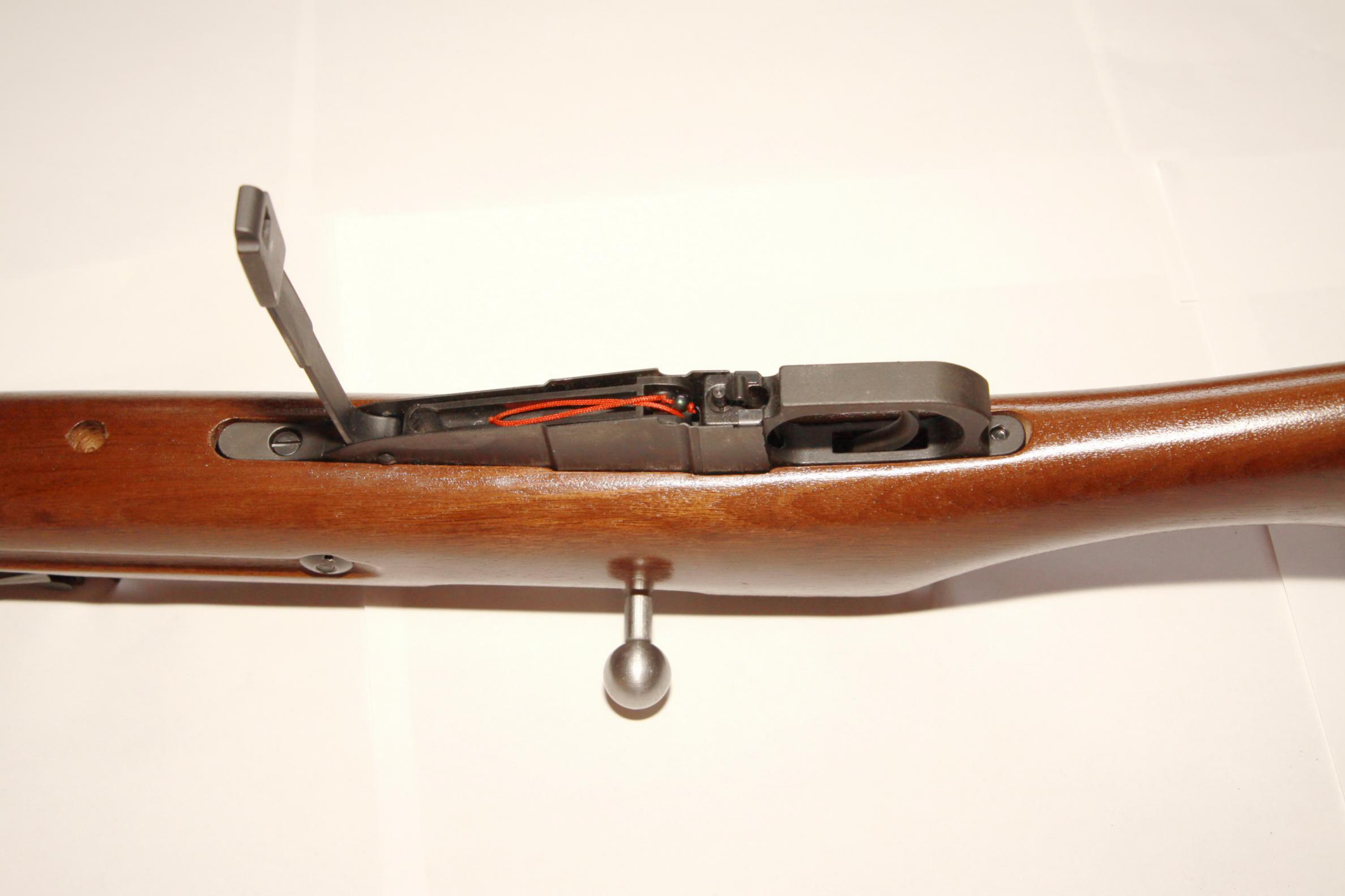

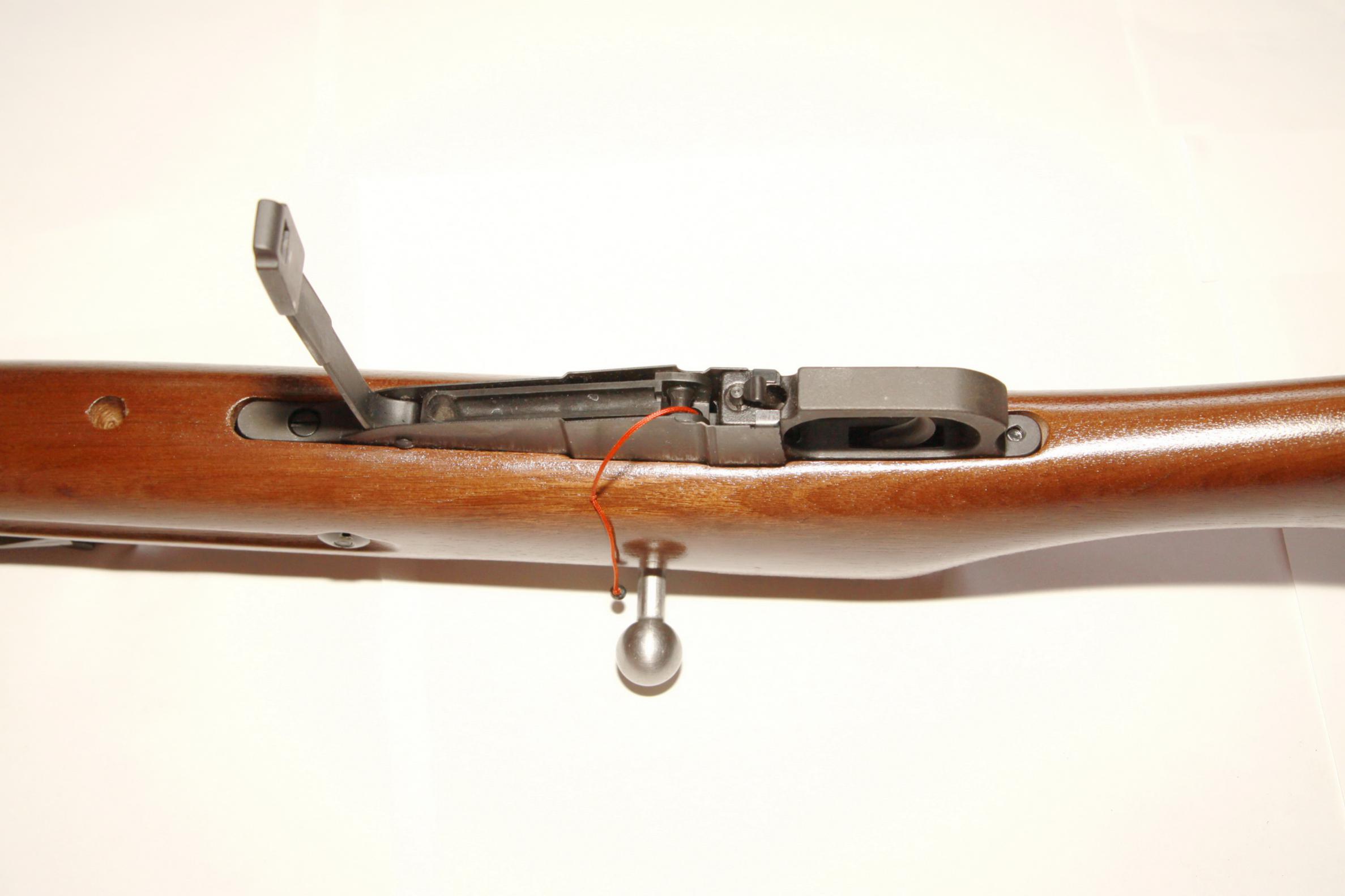

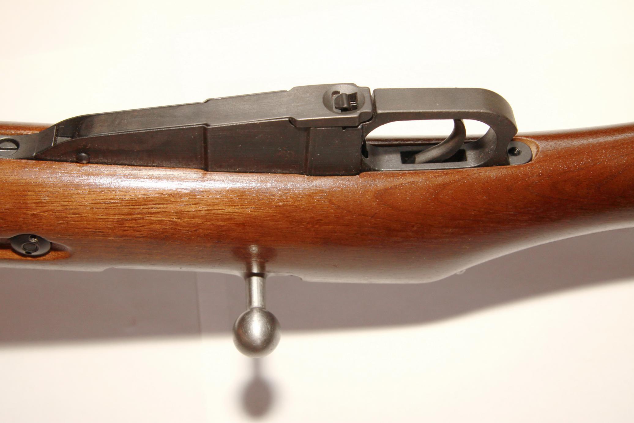

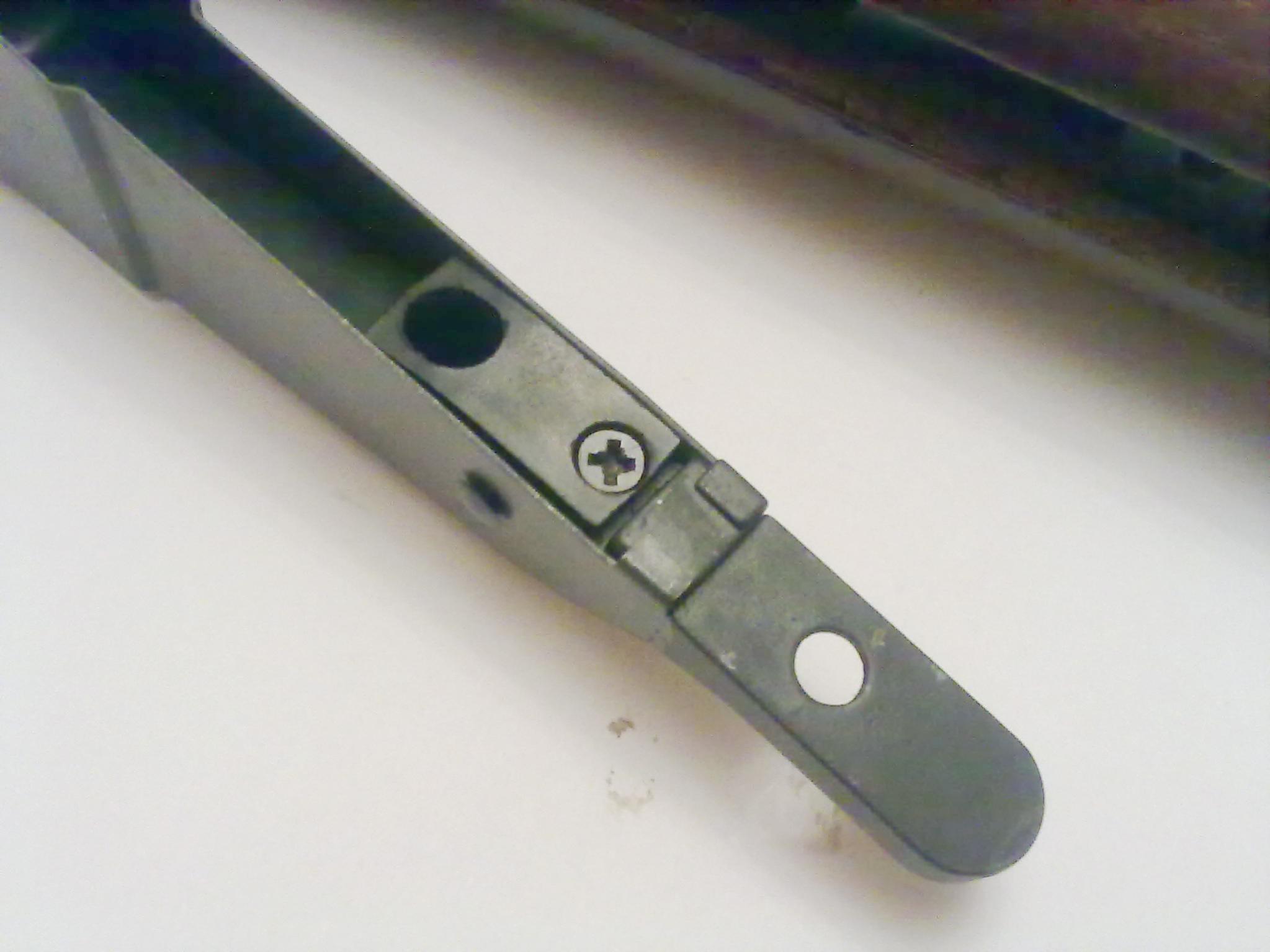

    Вид сверху и вид снизу

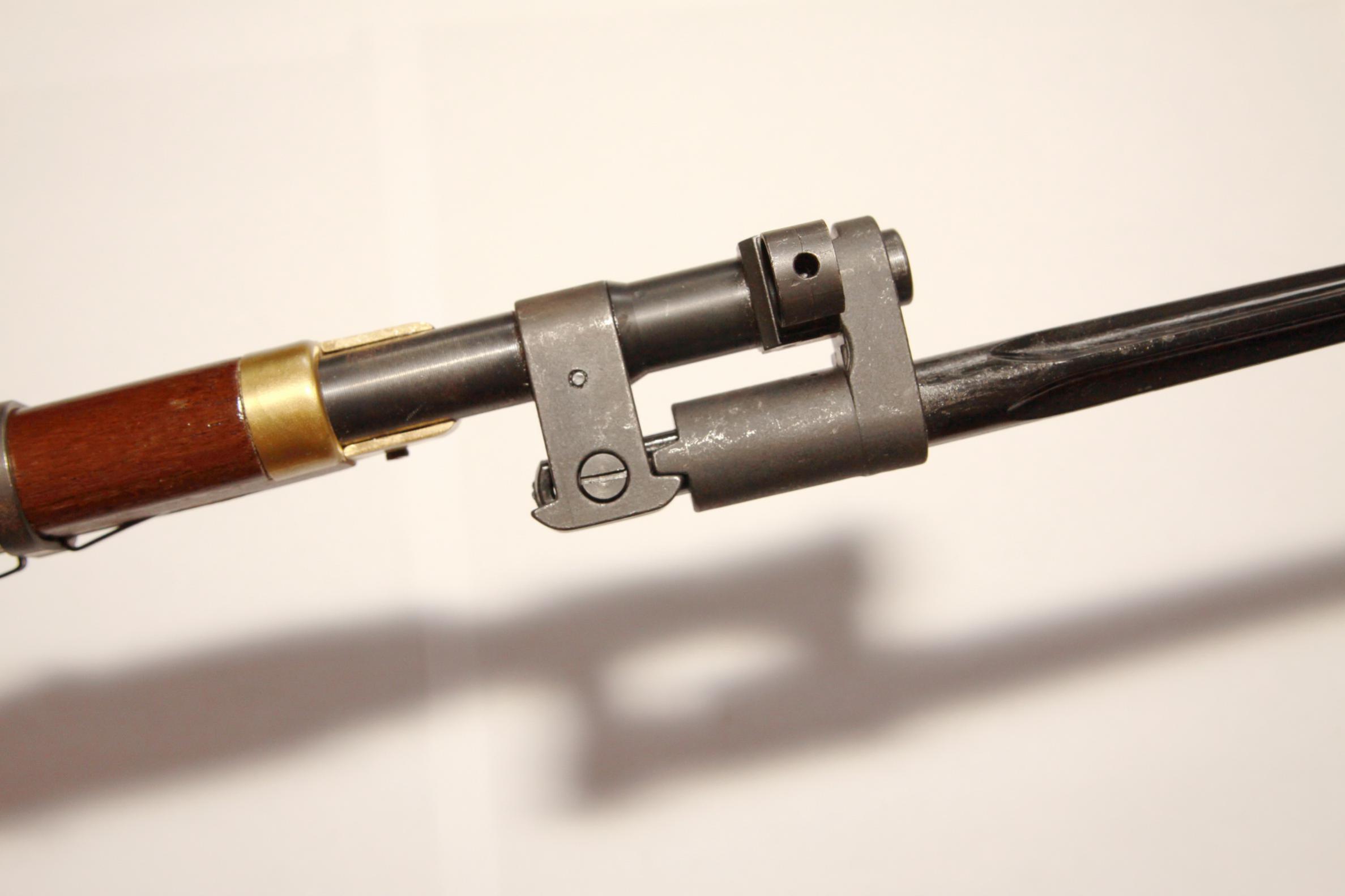

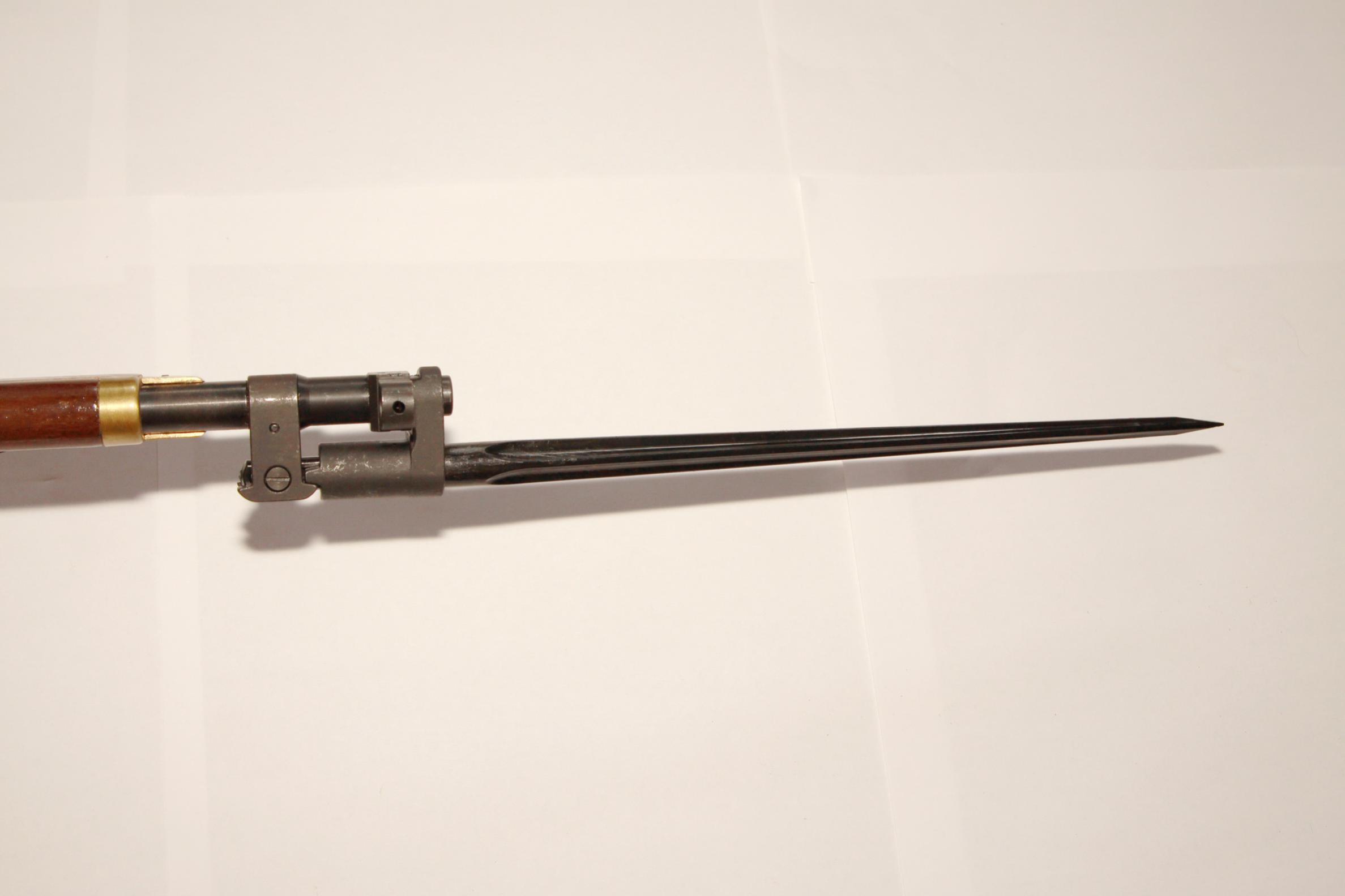

    Собираем штык, прикручиваем – карабин в сборе. В сложенном состоянии штык болтается, закрепить трудно. В разложенном - получше, но в рукопашную с ним все равно ходить не советую.)

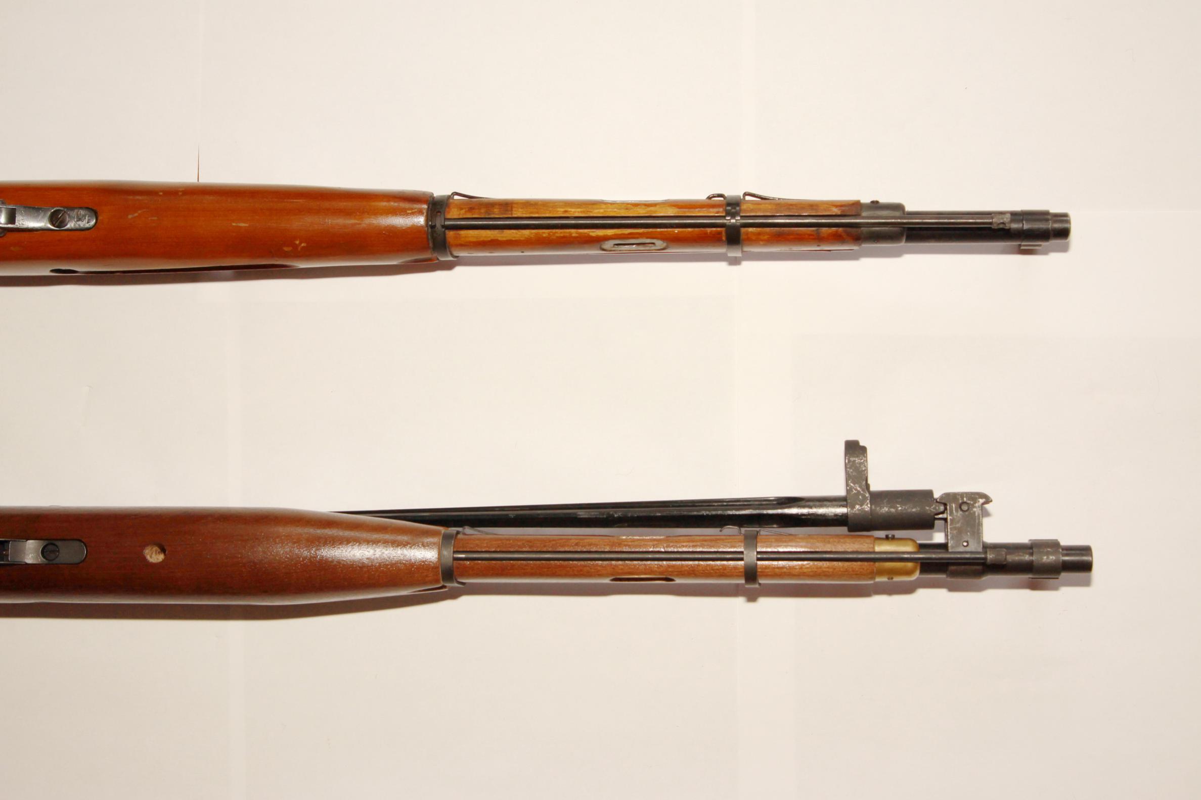

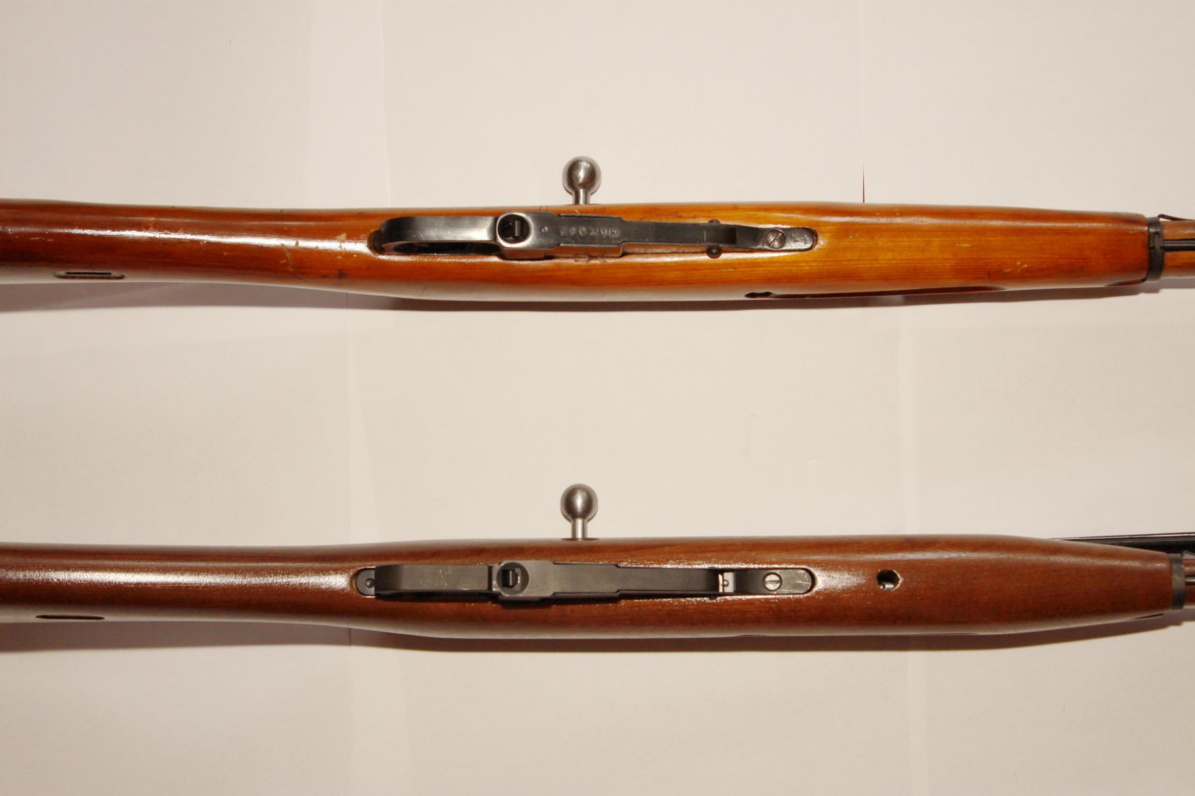

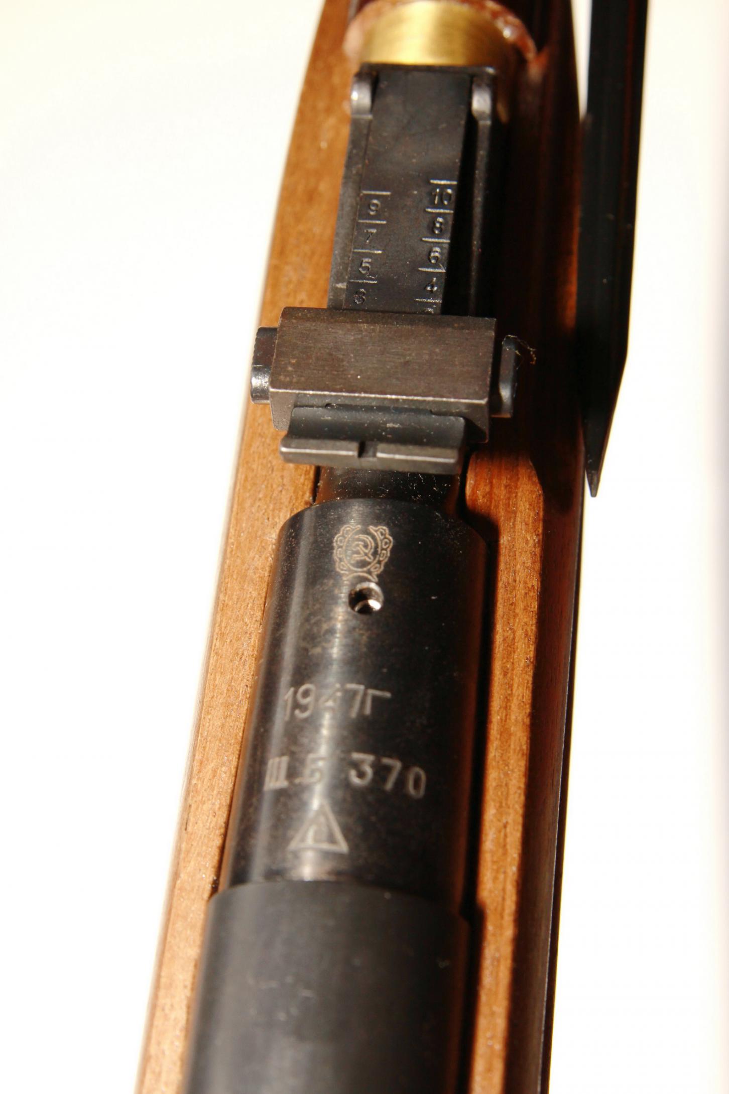

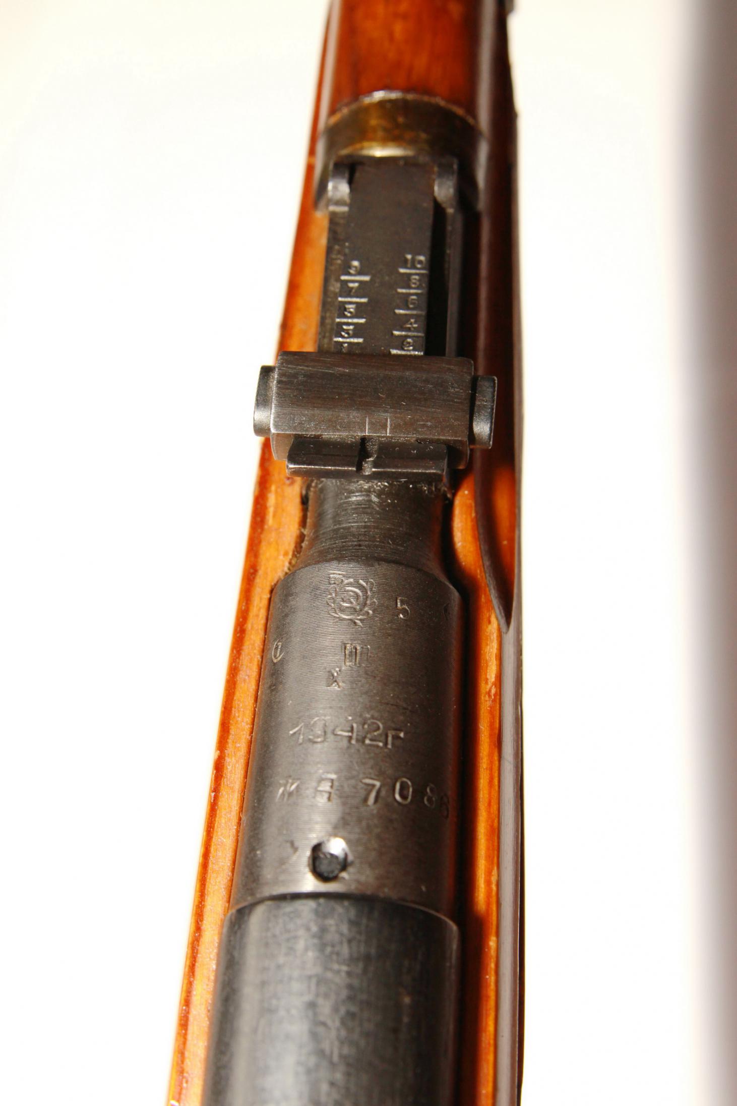

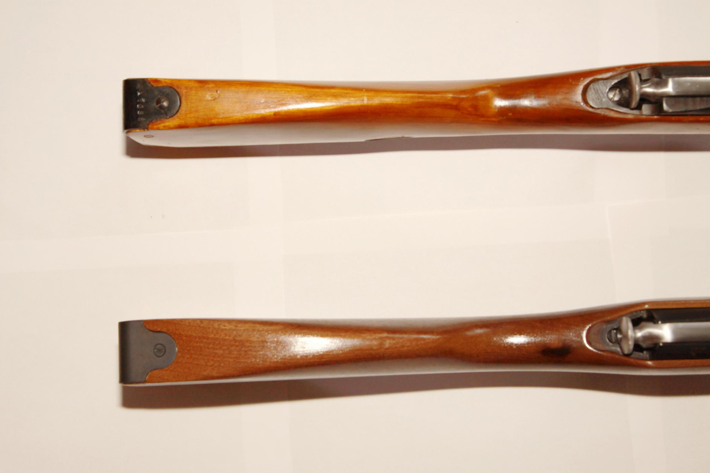

    Клейма порадовали (интересно, номер уникальный?;) (Опять-таки в сравнении с оригиналом - слева.)

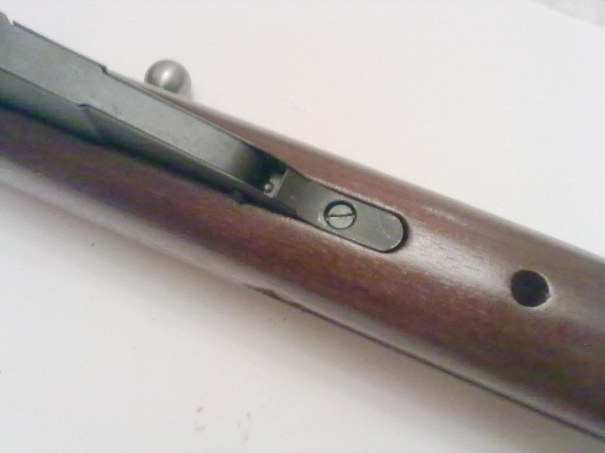

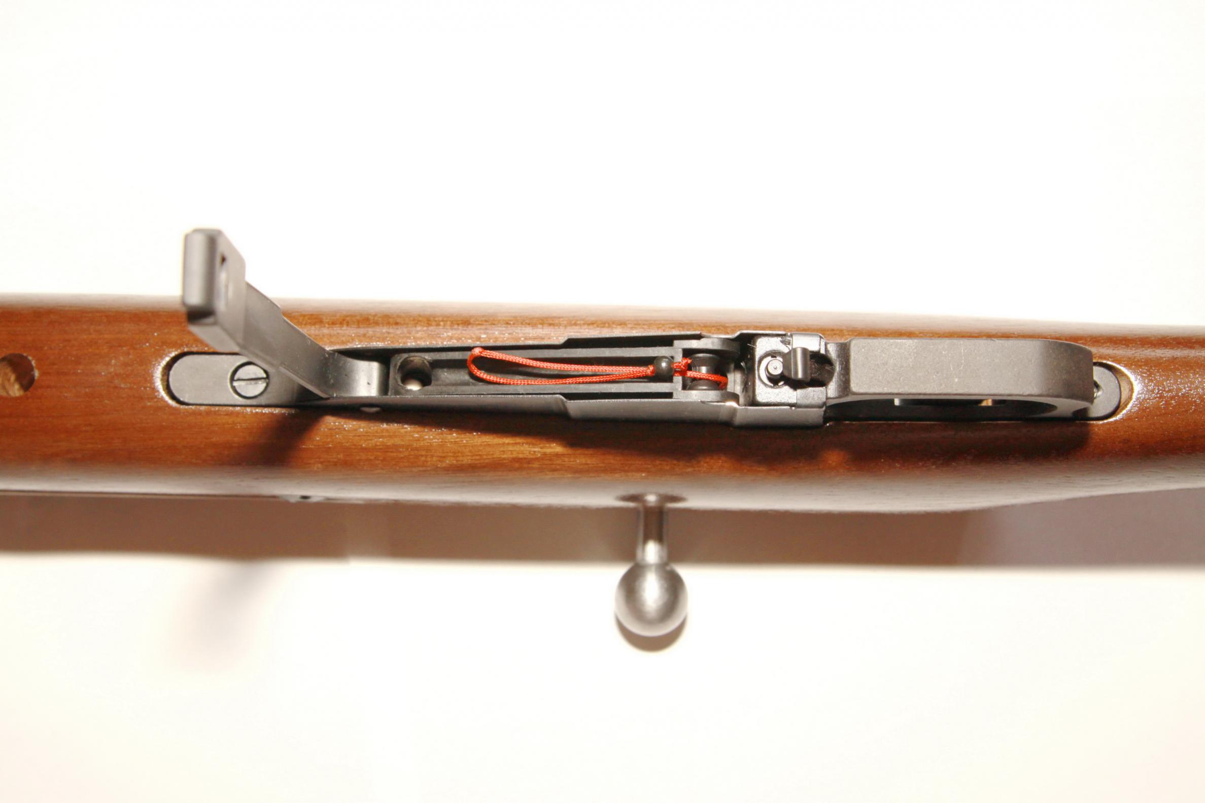

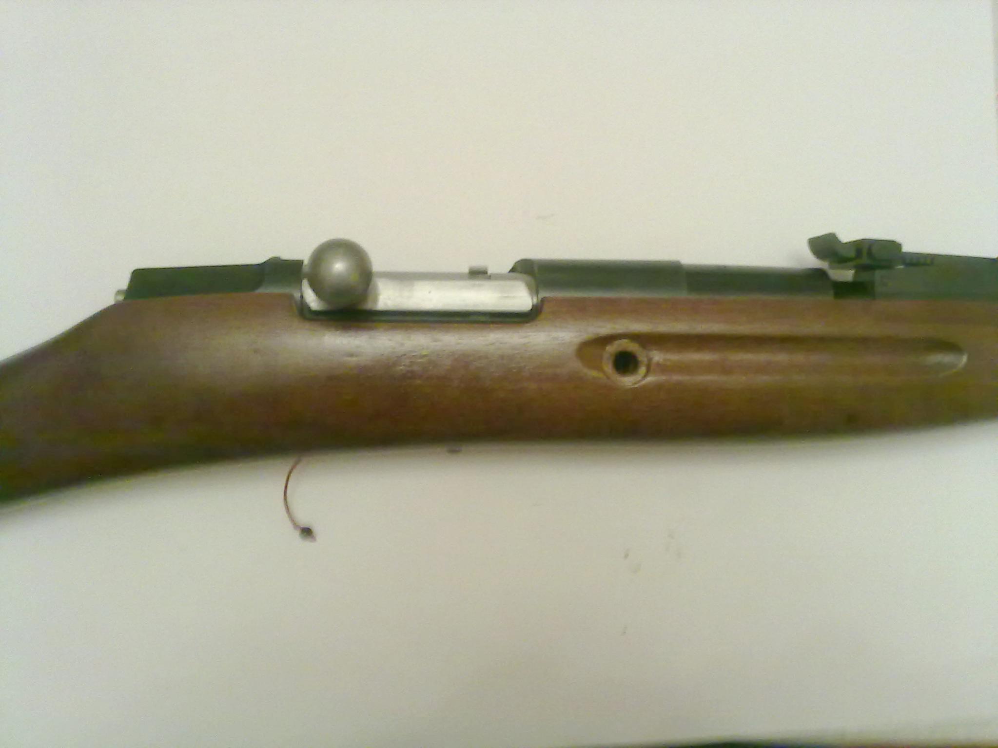

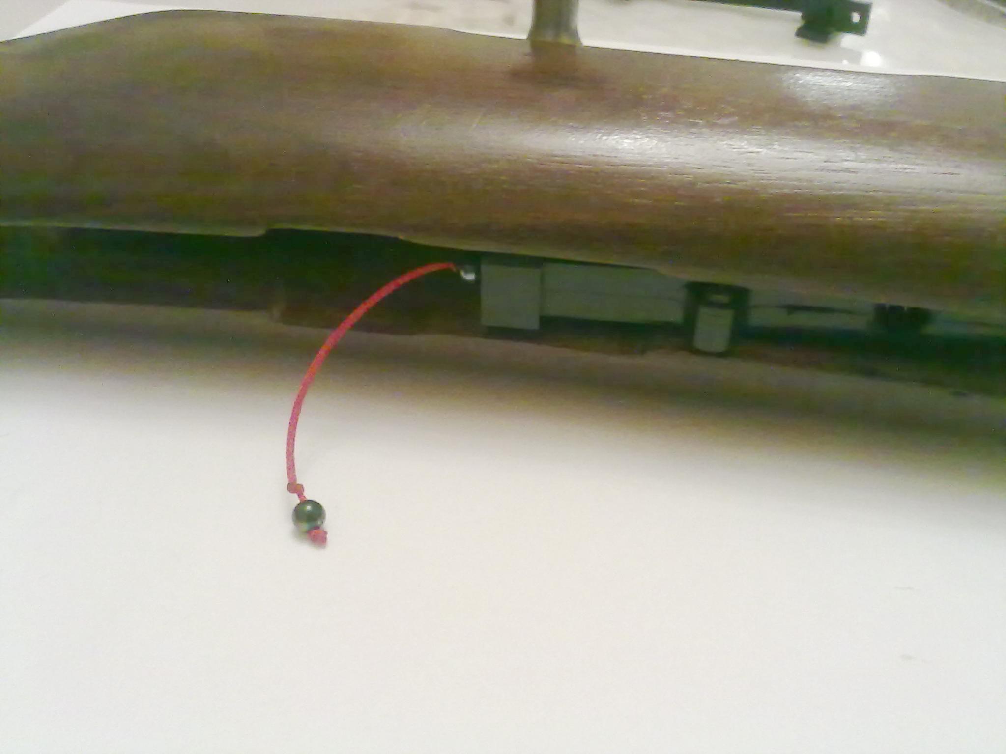

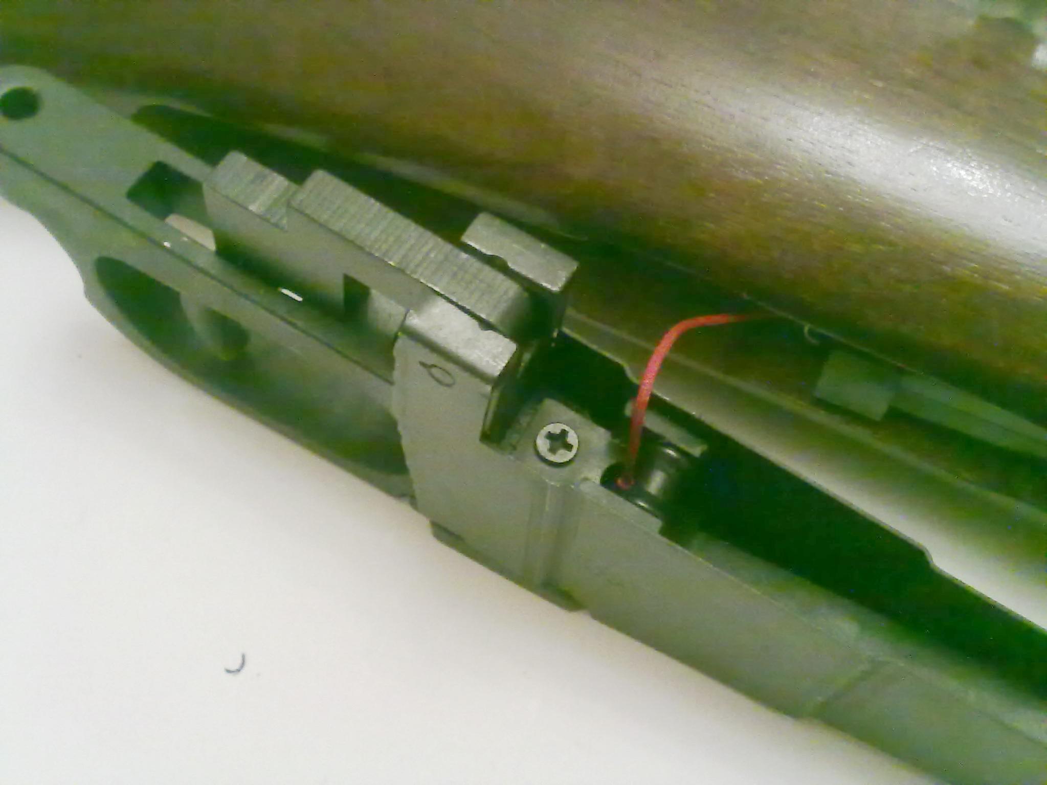

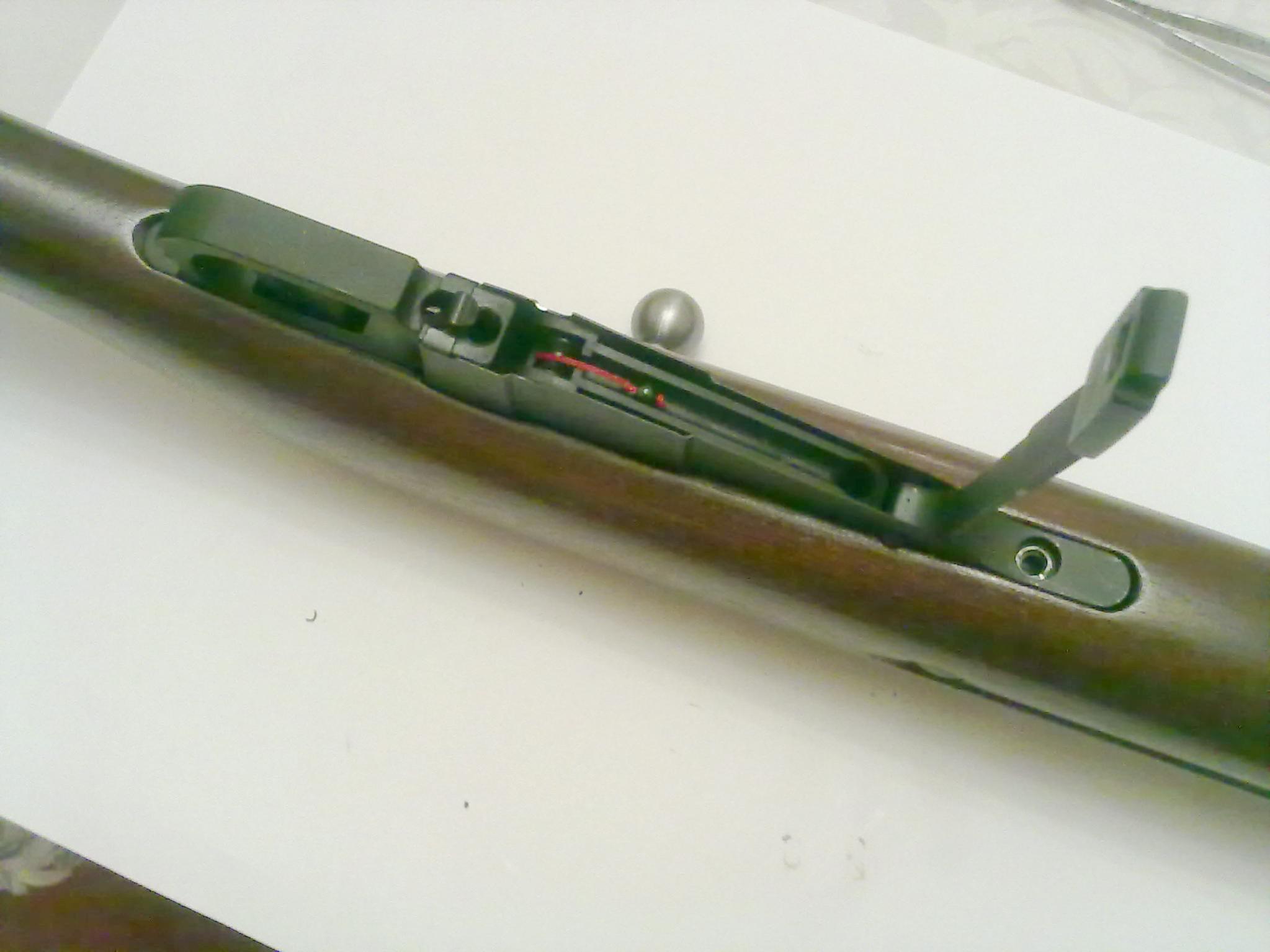

    Переходим к подготовке к стрельбе. Реализация магазина своеобразная. Заполнение производится со стороны крышки магазинной коробки (это ожидаемо, в принципе). Сами шары располагаются глубоко внутри магазинной коробки, отверстие для снаряжения – в передней части.Под крышкой находится красная веревочка с шариком на конце – тянем за нее – подающая пружина магазина сжимается – можно заполнять магазин (14 шаров входит). Заполнили, теперь одна неприятность – веревочку-то мы вытянули, а куда теперь ее деть? Я, например, не знаю, не нашел пока.) Так что просто осторожненько закрываем крышку чтобы не прищемить «хвост».

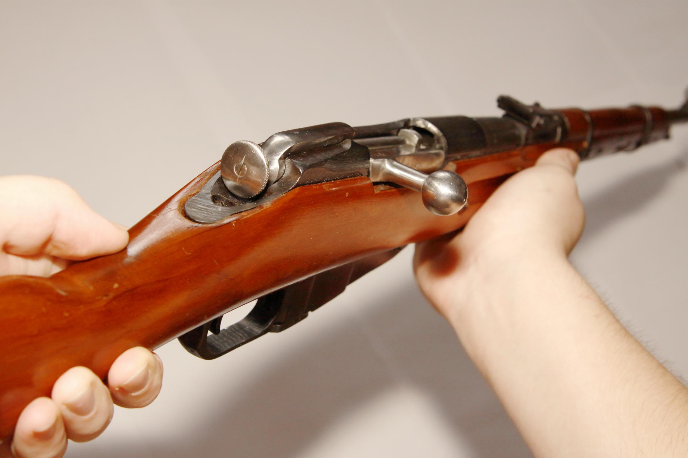

    Дальше все просто – досылание и выстрел полностью по той же схеме как в оригинале, только с на-амного большими усилиями (до сей поры я со спринговыми снайперками дела не имел) ;)

    Спасибо за обзор. Выглядить вроде неплохо. "Золото" только зачернить. Веревочка порадовала:)
  9. Little John
    Little John Gefreiter
    125
    Винница, Украина
    Думаю, очень интересно будет ее тянуть, к примеру, на игре зимой, в рукавицах.

    Винница, Украина

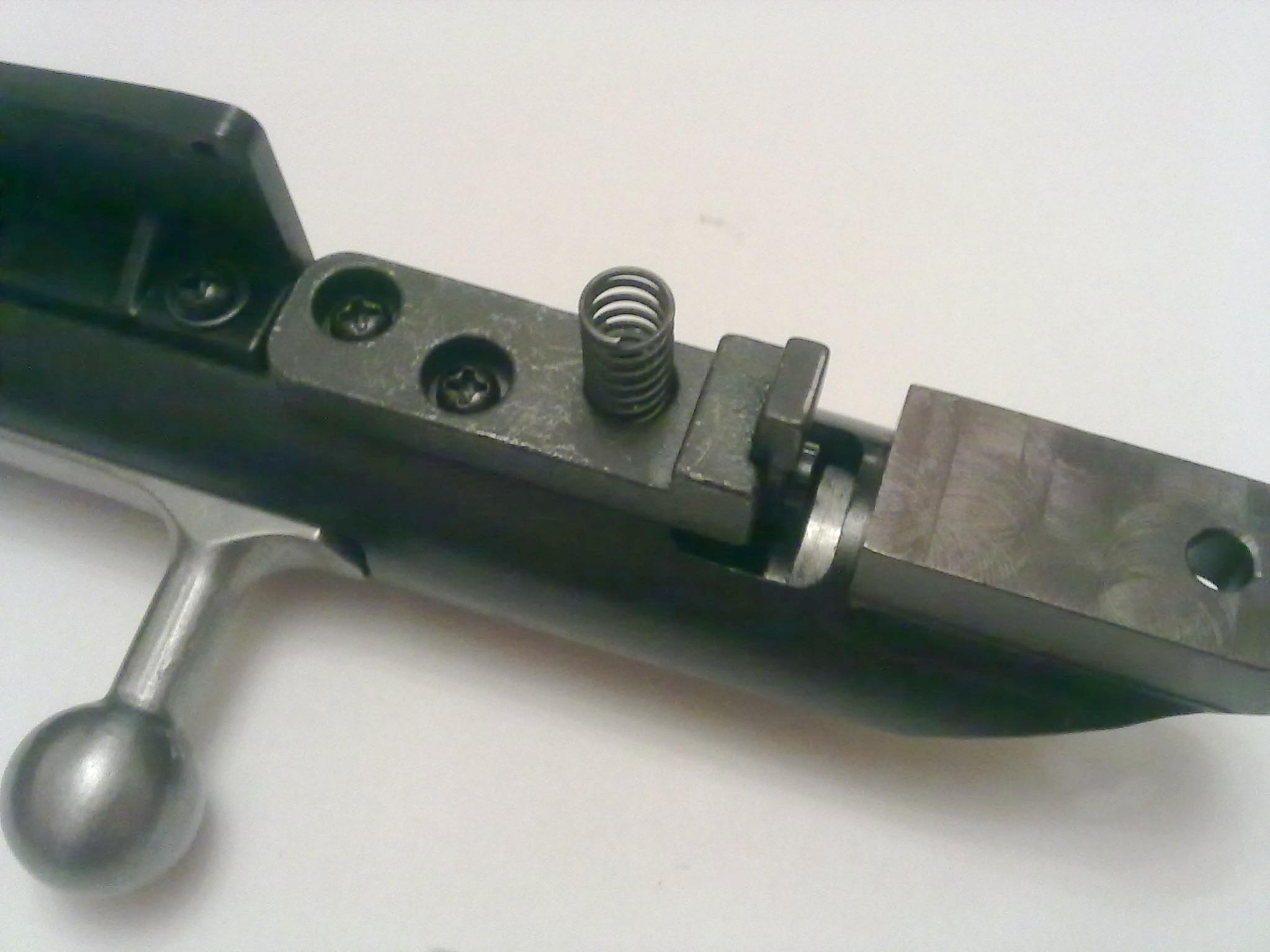

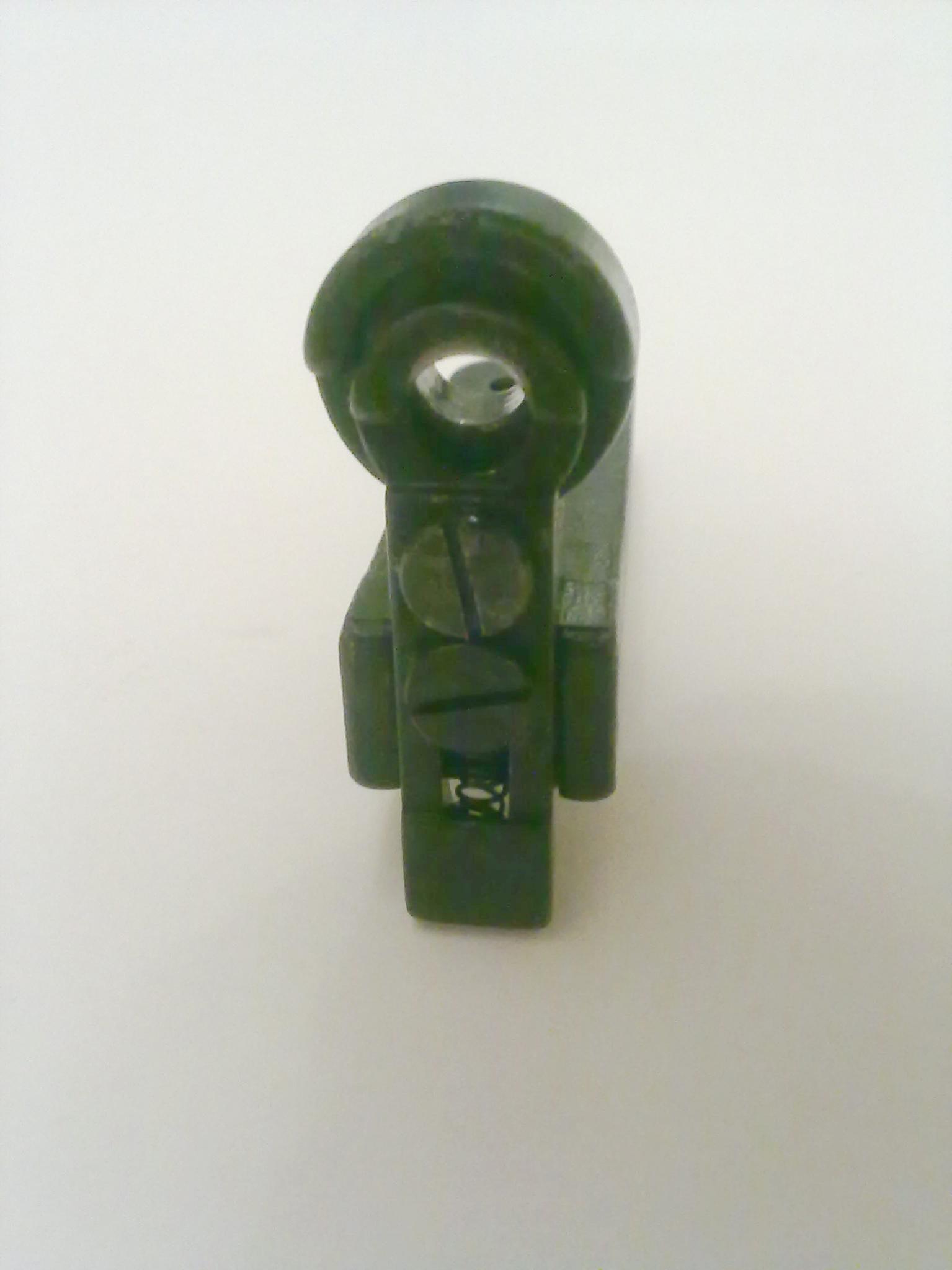

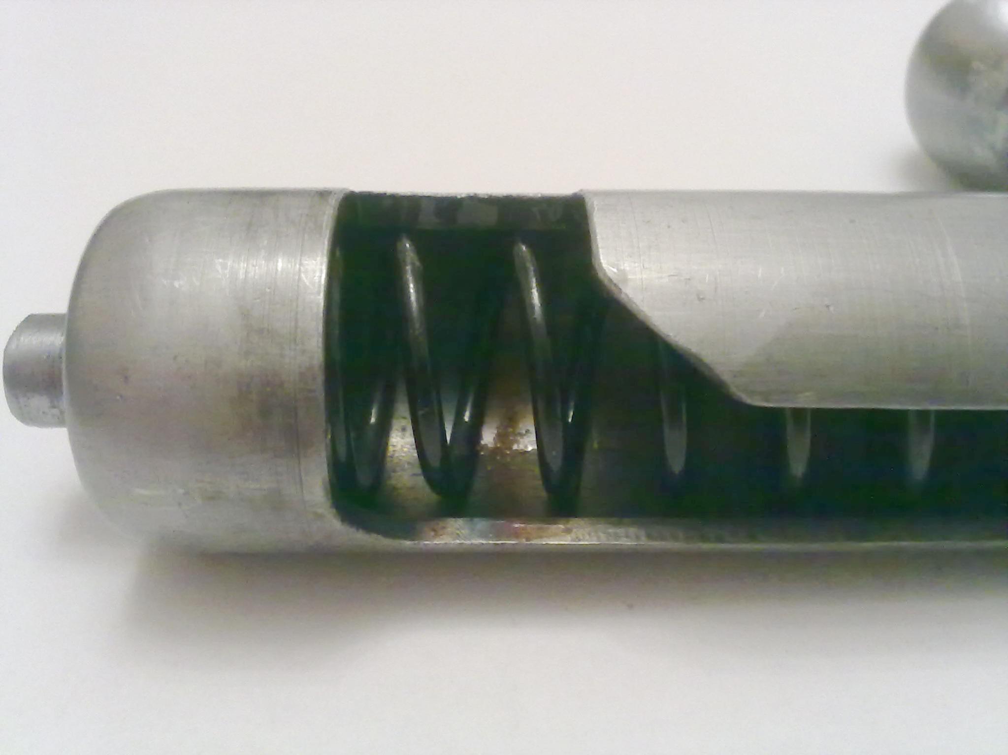

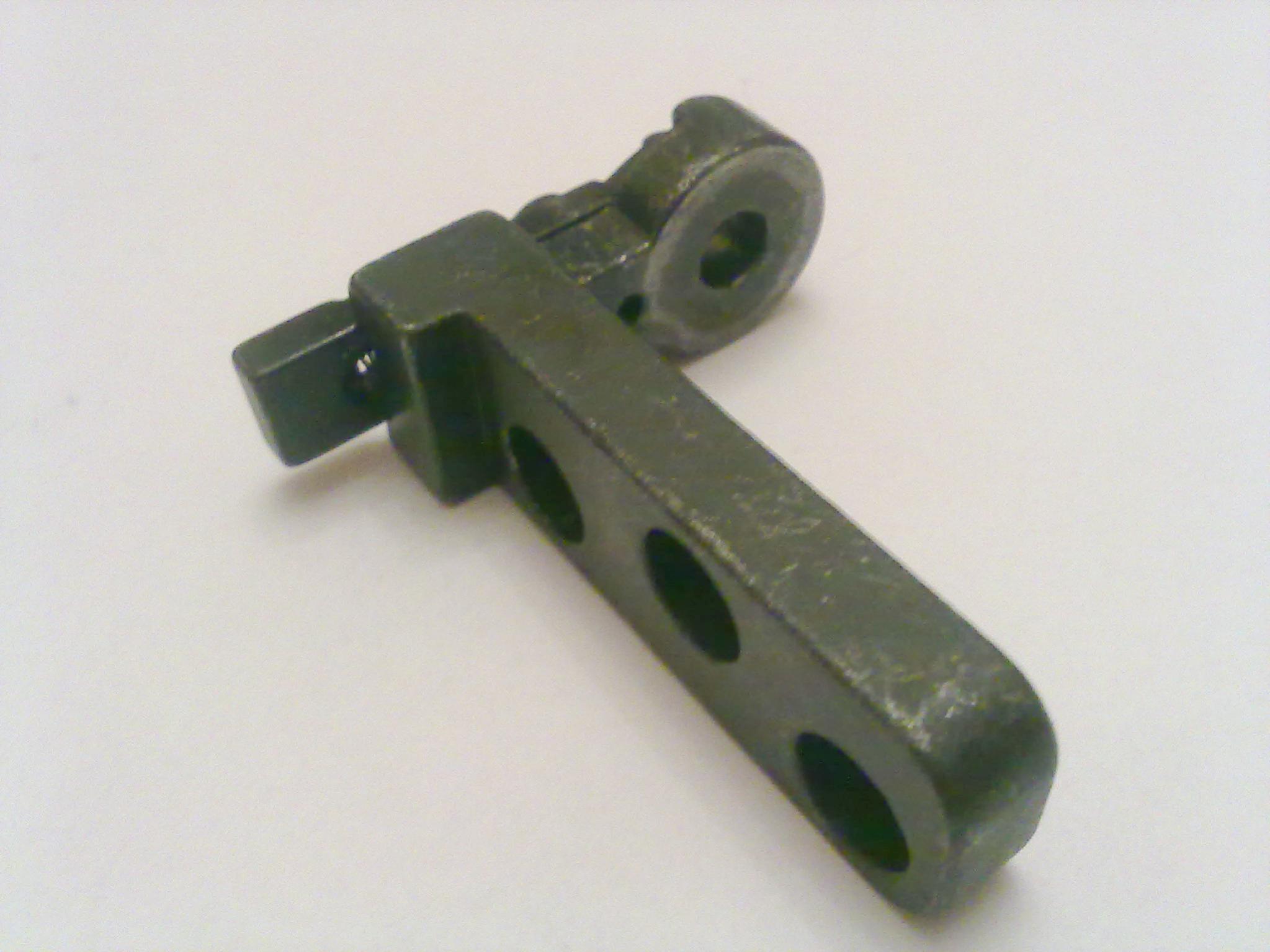

    Есть бредовая идея, что непонятная пружина, упомянутая в первом посте, может быть "удлиннителем", ее можно добавить к уже стоящей.
    Кто собирается опровергнуть - назовите свой вариант, куда можно ее приткнуть (длина ~67 мм, внешний диаметр ~16,5 мм, диаметр проволоки ~1,5 мм, полтора десятка витков).
    Повторюсь - раньше со спрингами дела не имел.
  14. Янки
    Янки Stabsgefreiter
    109
    Киев Украина
    Трудно говорить когда не держишь вещь в руке,но может какраз пужина от узла штыка,она его подпружинивает чтобы он не болтался,собственно как и в оригинале,врядли рабочая пружина из двух частей.Может рискнете показать внутрянку изделия,интересен диаметр рабочего цилиндра и самого поршня. 100м\с конечно маловато,но вроде китайцы обещали легкость тюна. Что там с Хоп-Апом.
  15. Little John
    125
    Винница, Украина
    Все верно, пружинка от штыка. Дурна голова, не догадался сам в НСД посмотреть.

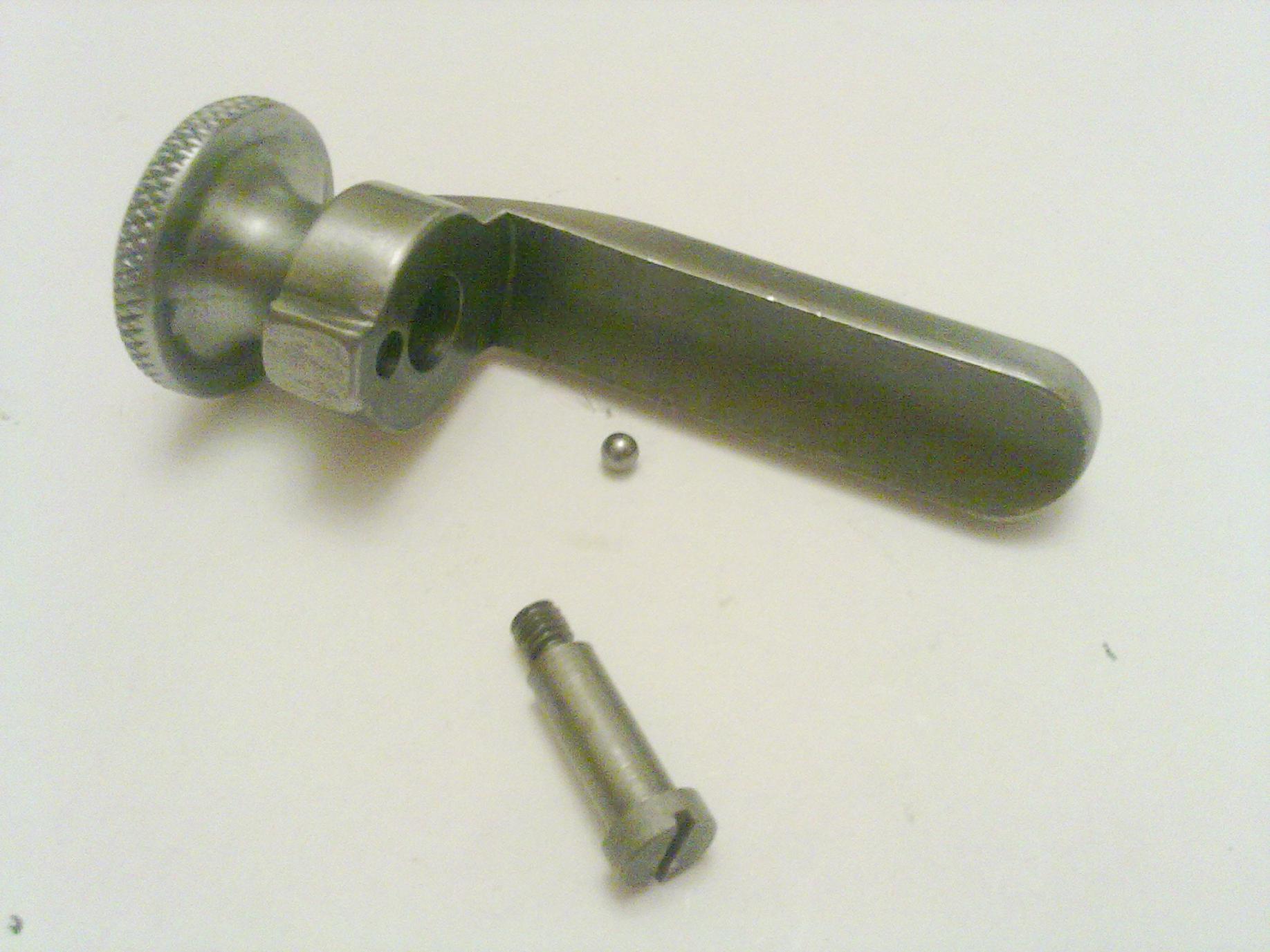

    Стягиваем ложевые кольца, снимаем ствольную накладку.
    Отвинчиваем курок, стараемся не потерять шарик, фиксирующий его положение относительно затвора.

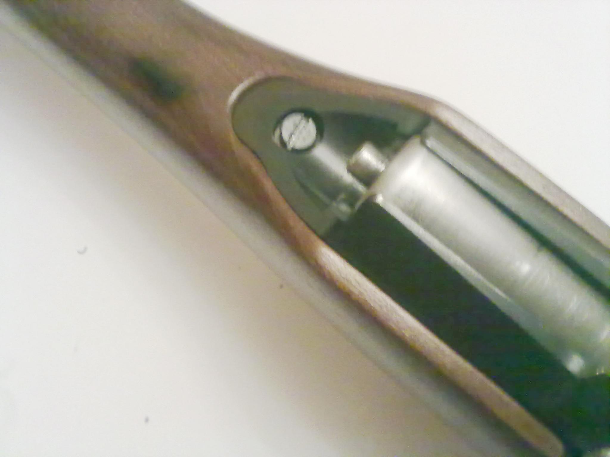

    Откручиваем и извлекаем винт-стяжку, проходящую через шейку приклада.
    Откручиваем винт в передней части магазинной коробки.

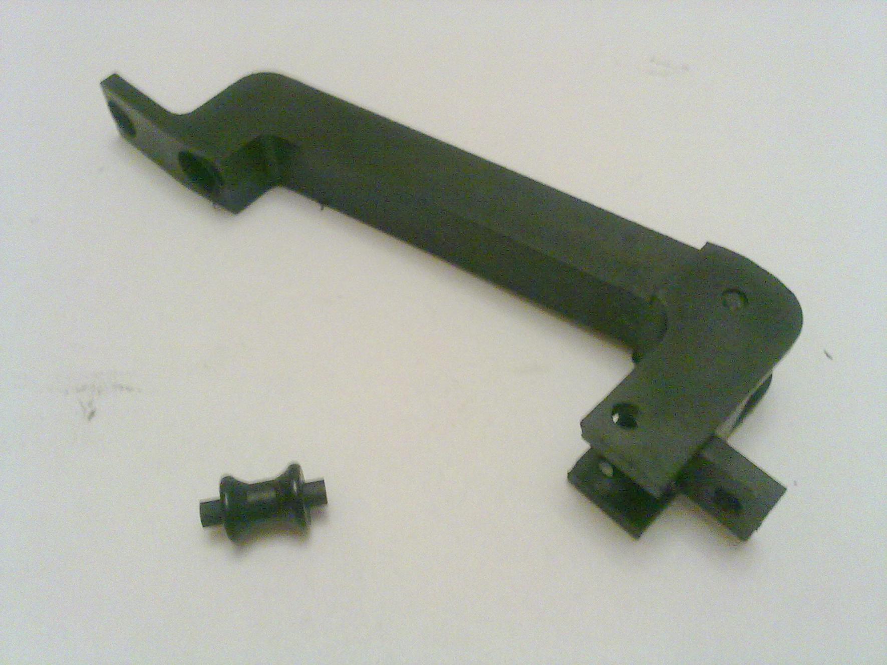

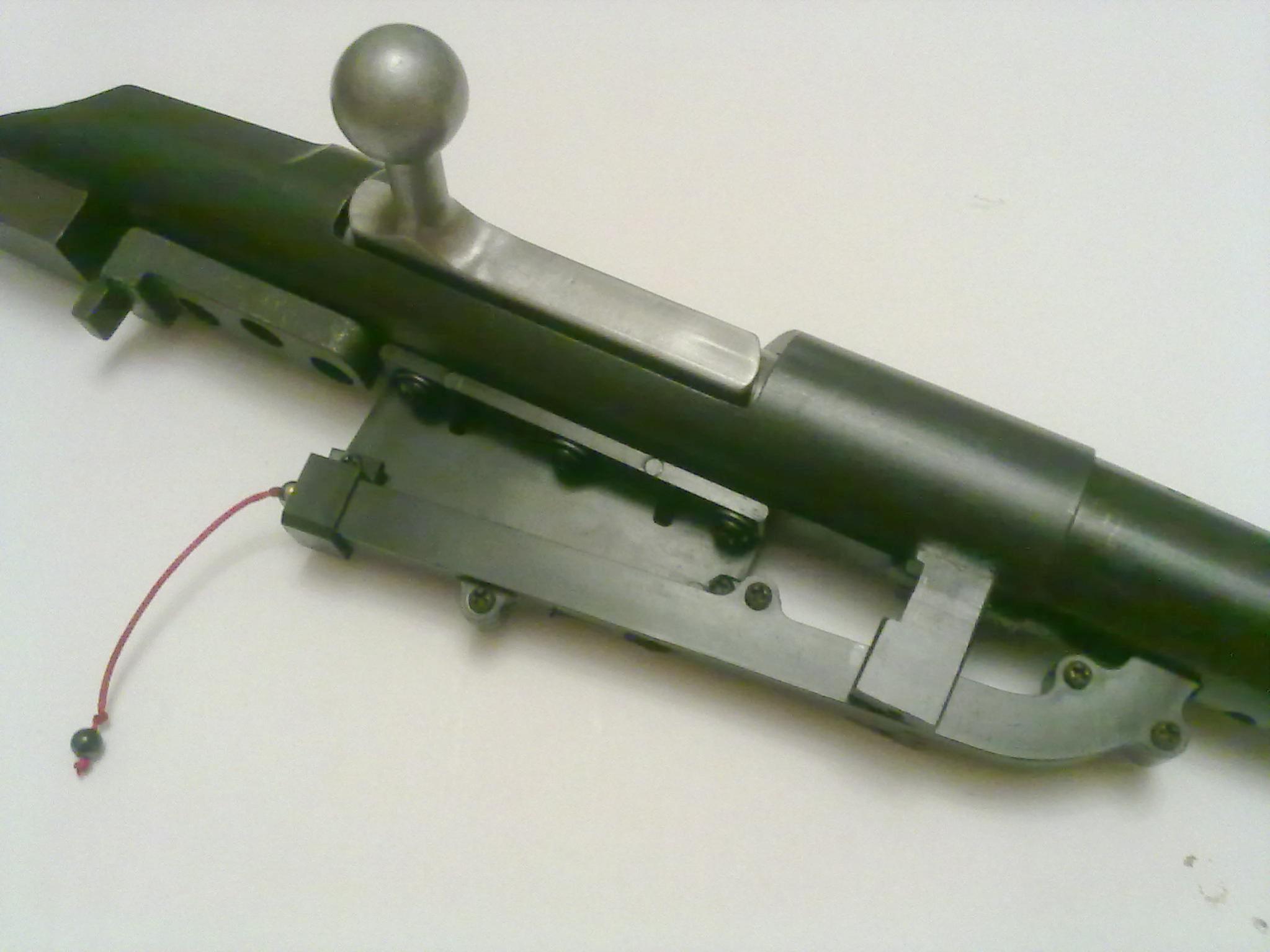

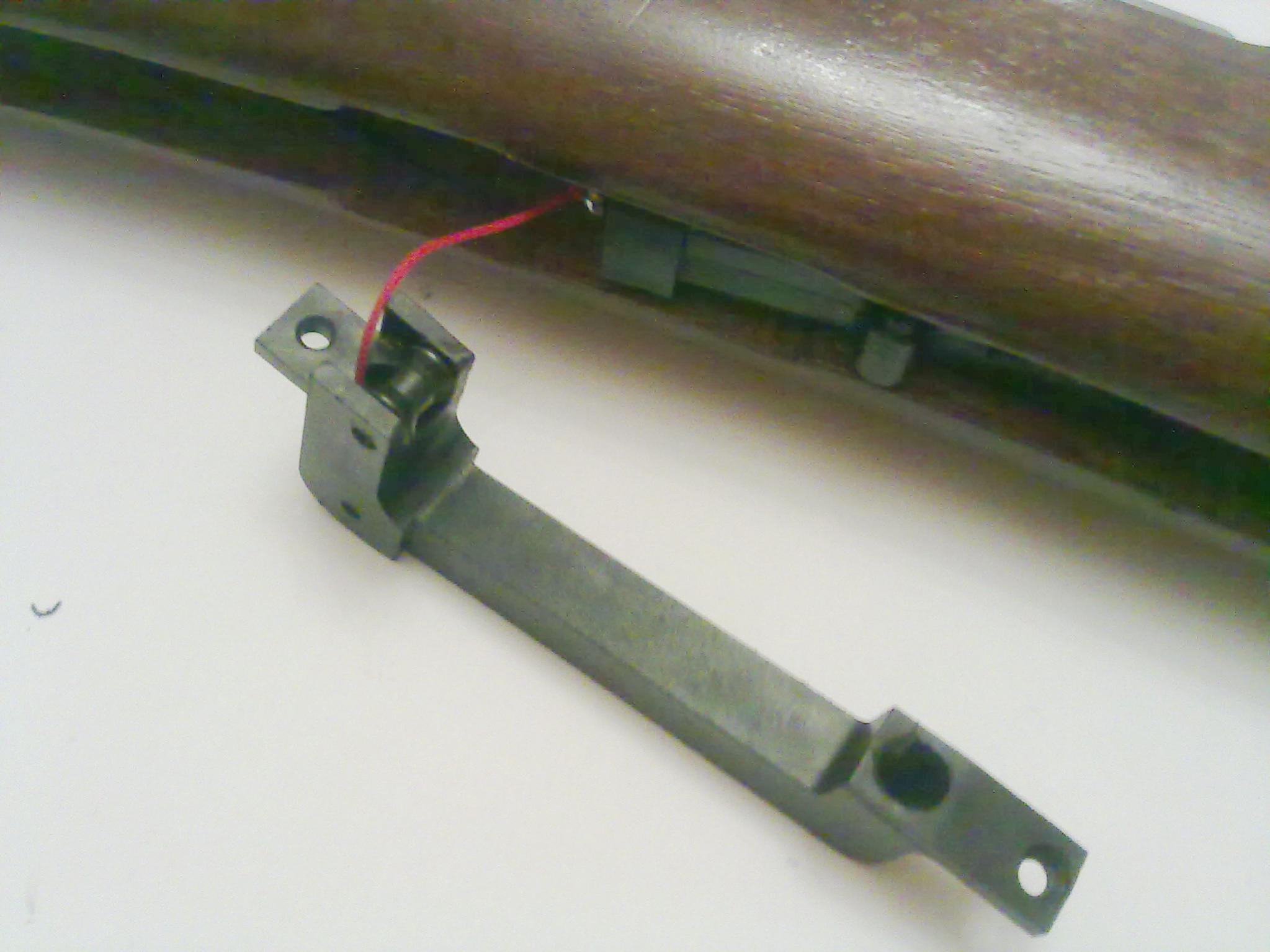

    Снимаем магазинную коробку осторожно, она остается связанной с остальной винтовкой пуповиной Той Самой Красной Веревочки.
    Извлекаем канавку для этой самой веревочки - два винта внутри магазинной коробки.
    Выдавливаем ось, снимаем шкив который не давал высвободить веревочку. Магазинная коробка полностью отделена.

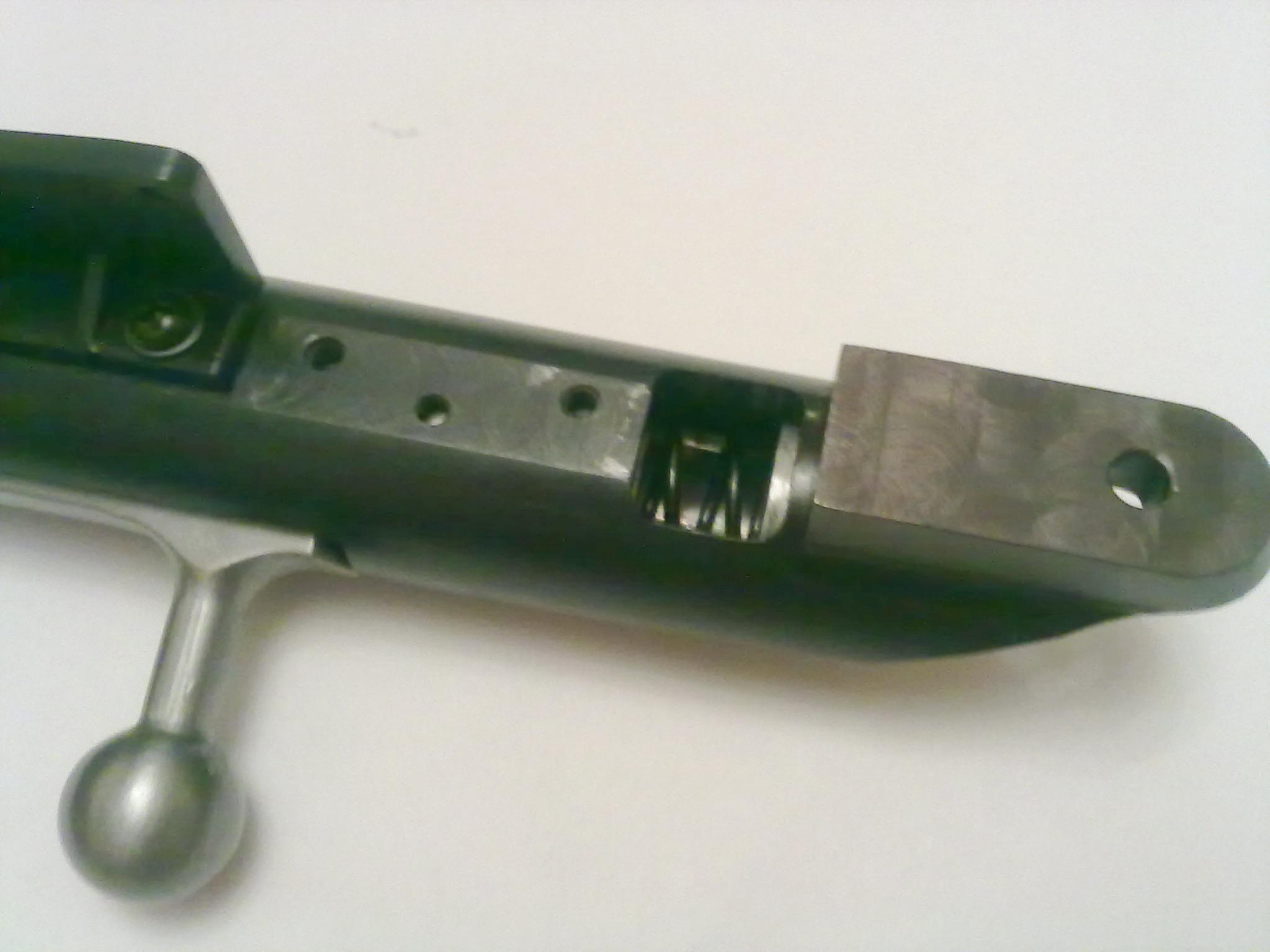

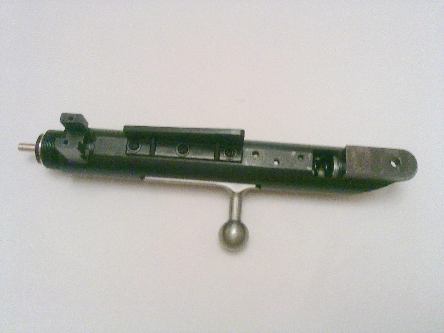

    Следующий шаг – отделяем упор боевой пружины (три винта, один удерживает пружину спускового крючка) и извлекаем его.

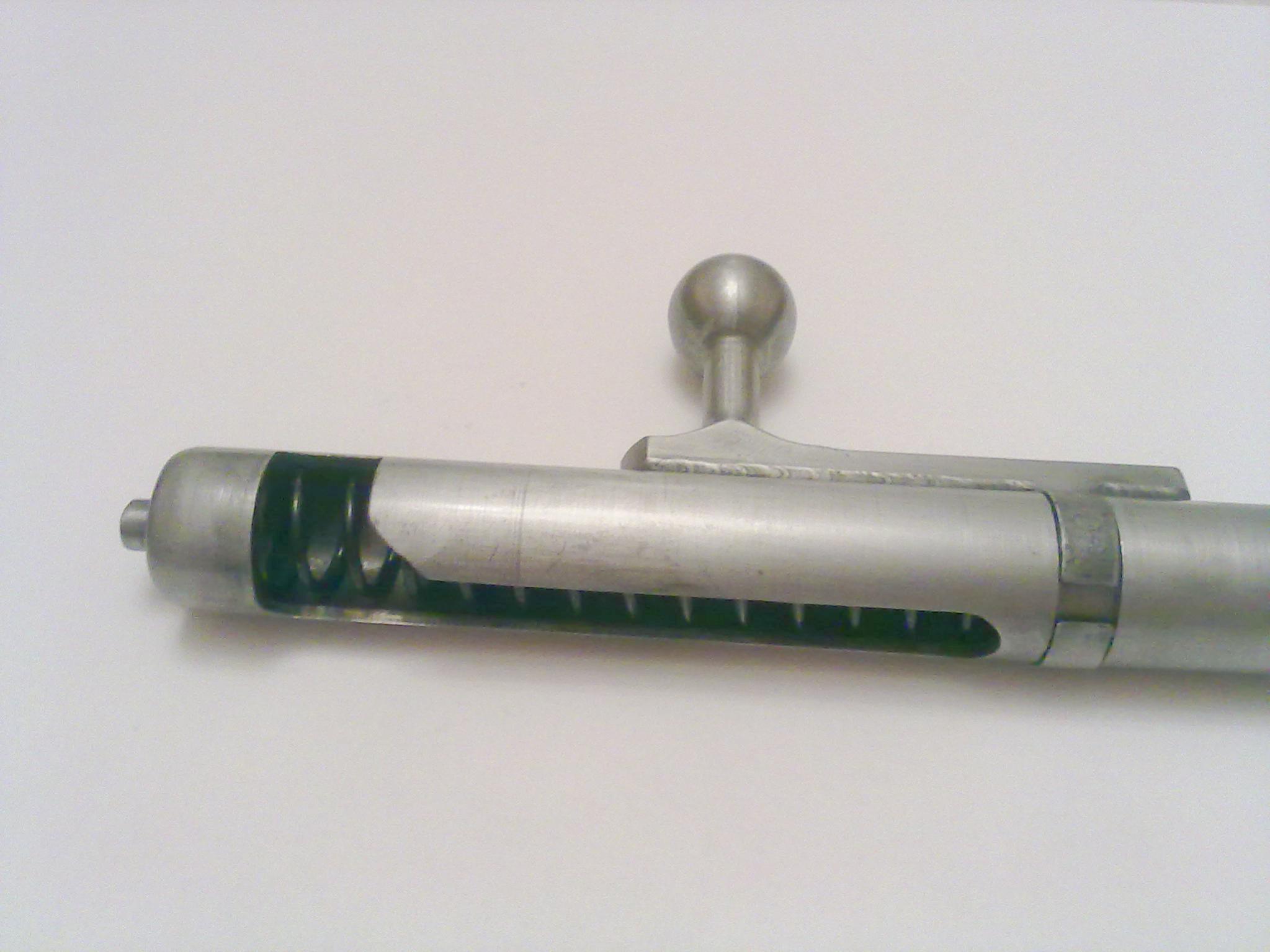

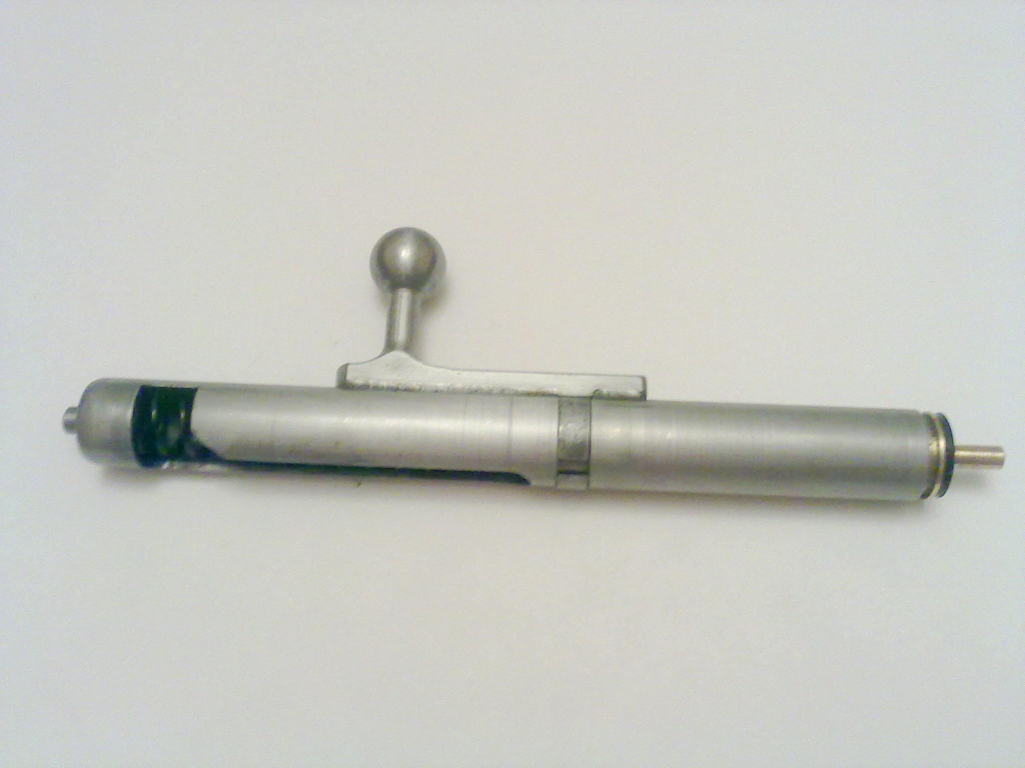

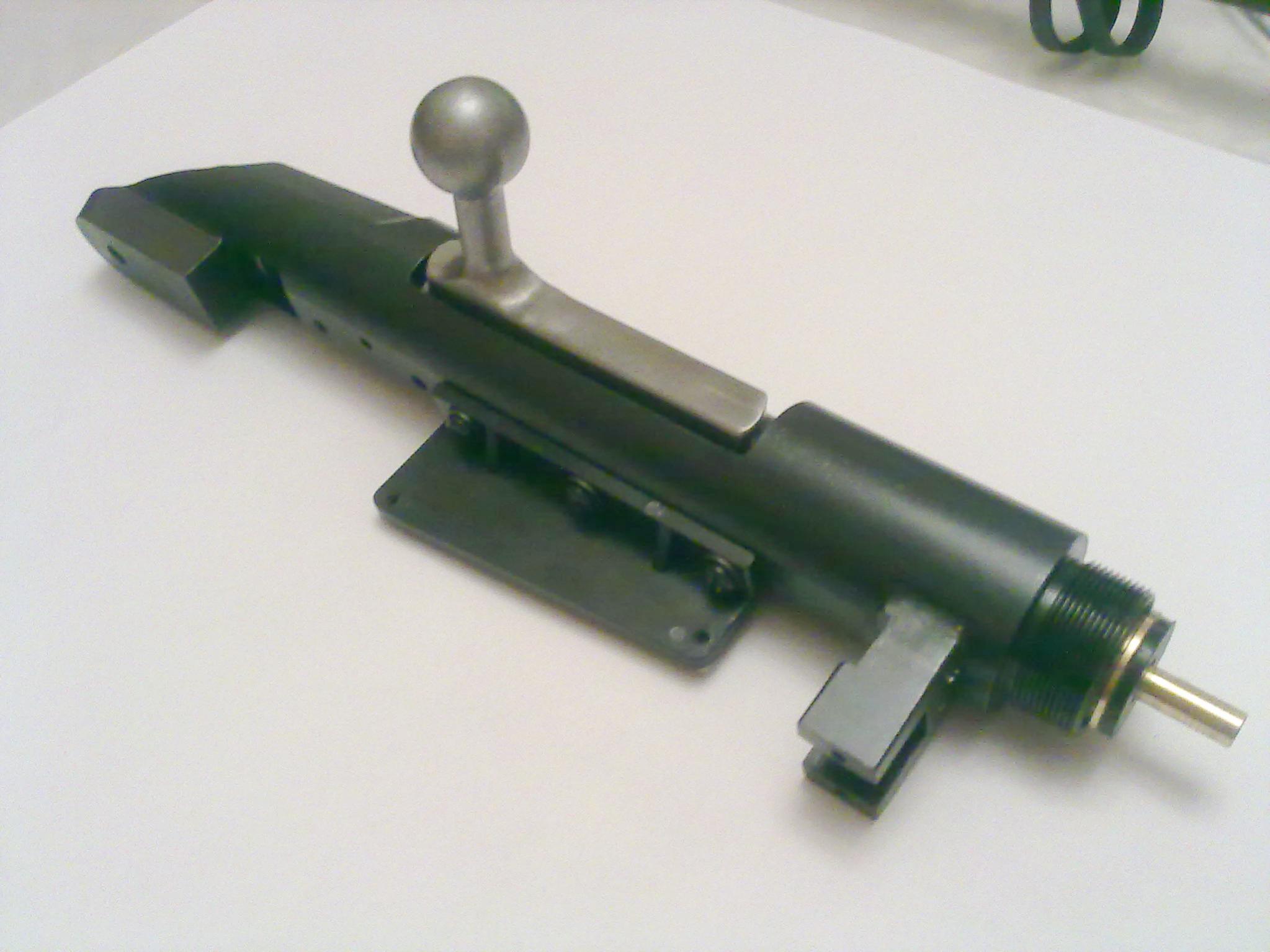

    Снимаем затвор (как на оригинале – ручку вверх и вытягиваем назад).

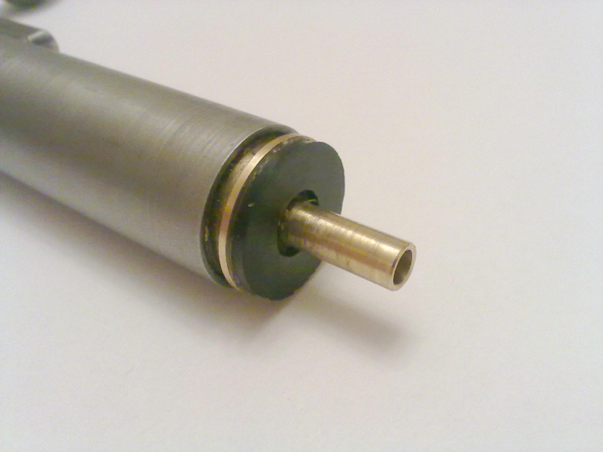

    P.S.: дальше не разбирал, заметил только что пружина не AEGовская, диаметр больше миллиметра на 1,5.

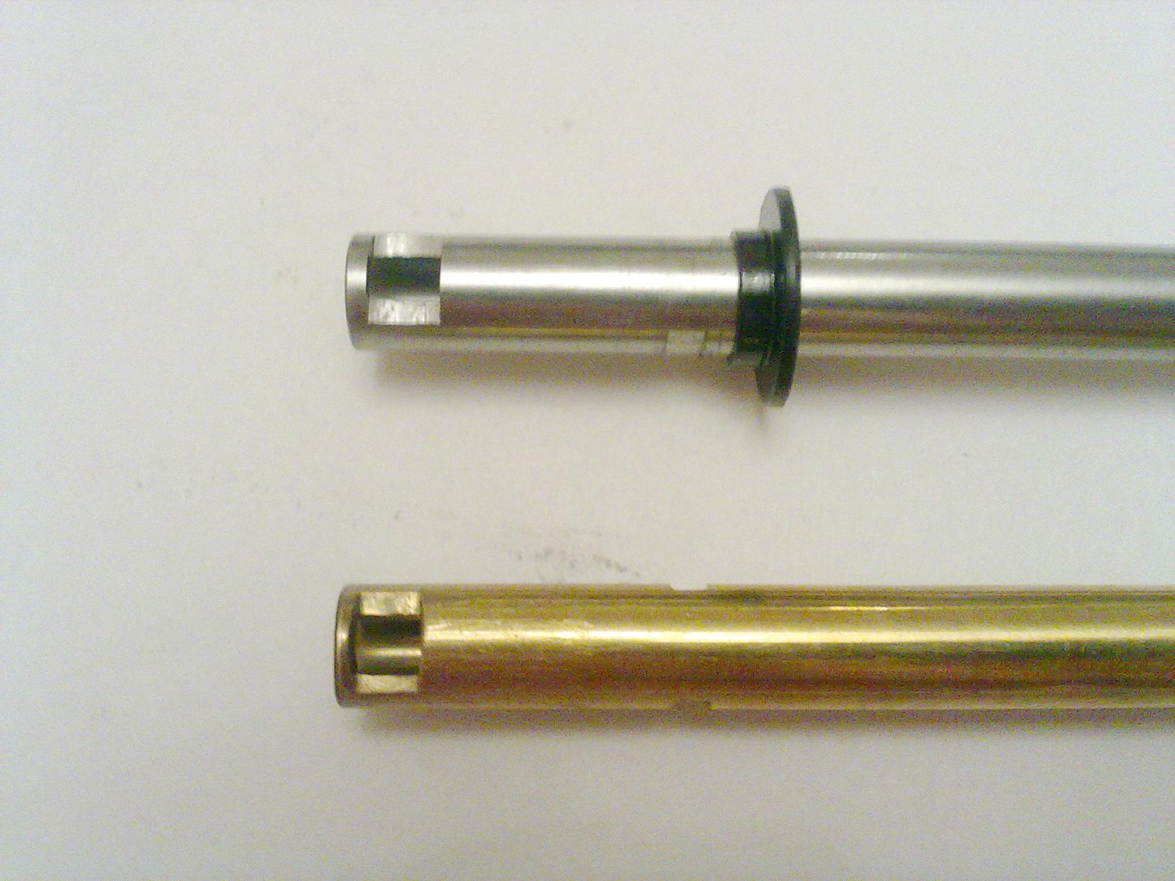

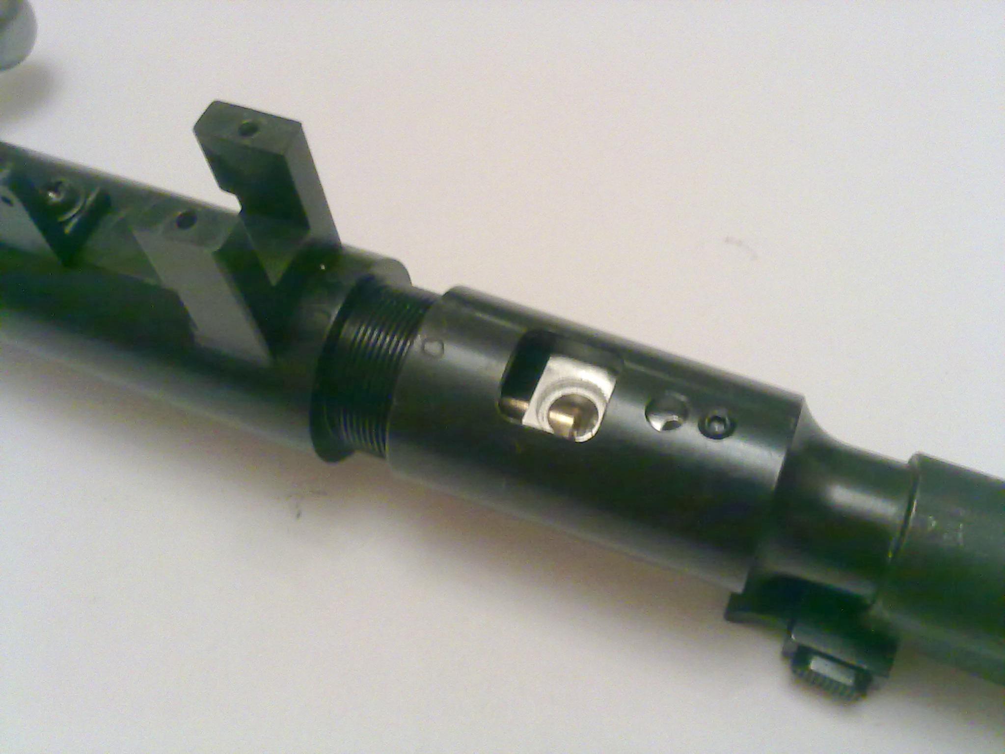

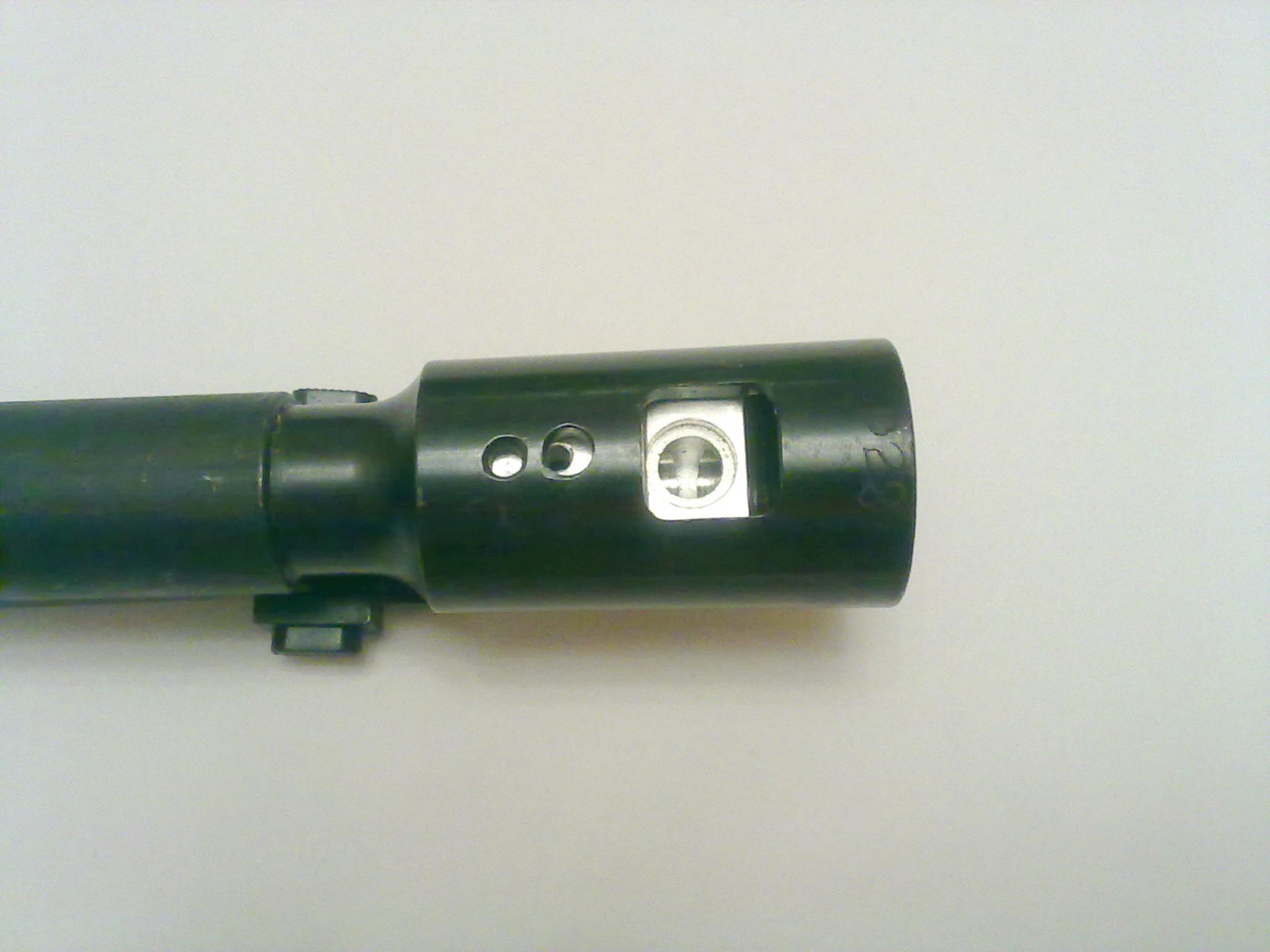

    Переходим к стволу – внизу, перед окном, в которое входит шахта магазина находится винт под шестигранник, фиксирующий внутренний стволик во внешнем. Откручиваем, достаем внутренний стволик.
    Стволик немного отличается от обычно AEGовского положением и размерами окна для резинки хоп-апа.
