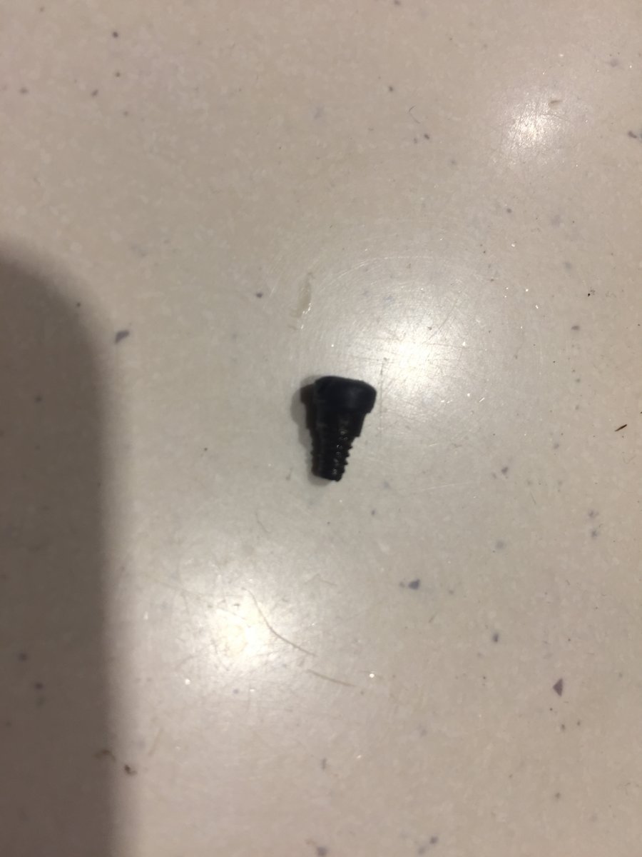

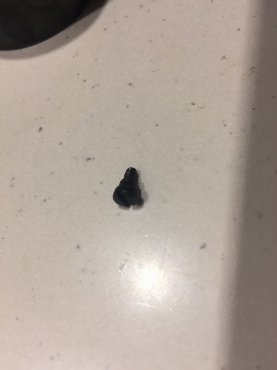

    Дякую:beer: Намучився я з нею, але все вийшло. Вуха разів 3 переварював і виточував:) Цікаво яка різьба на контргвинтах? Підбирав гвинтики і жоден не підійшов, а перерізати на іншу якось не хочеться.

    У меня нет резьбомера, чтобы посмотреть на своем. Но если винты не подошли, то вероятнее всего - дюймовая.

    А можеш гвинти сфотографувати і заміряти?

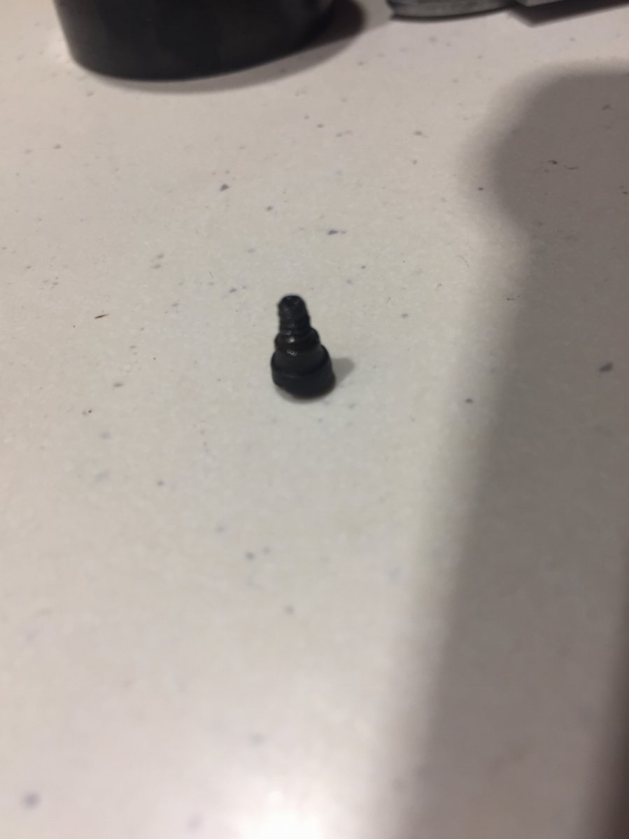

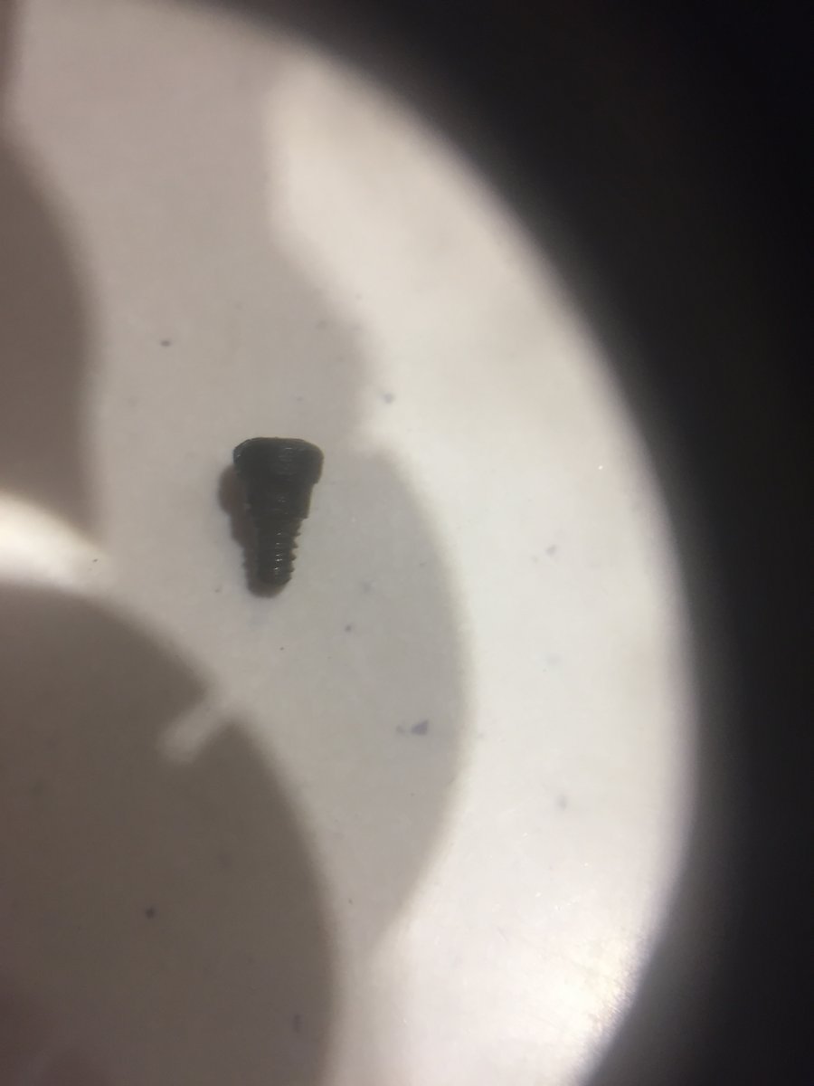

  8. Rayceff
    Rayceff Major
    173
    306
    2,901
    Location:
    Украина Центр
    Как мог сделал хорошие фото на телефон.
    Но, похоже - действительно резьба дюймовая.

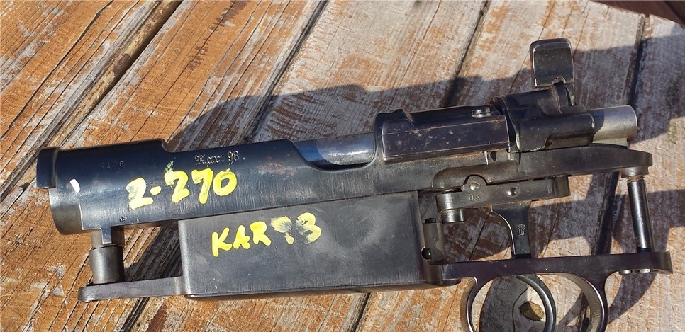

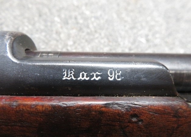

  11. Djomin
    Djomin Feldwebel
    42
    98
    452

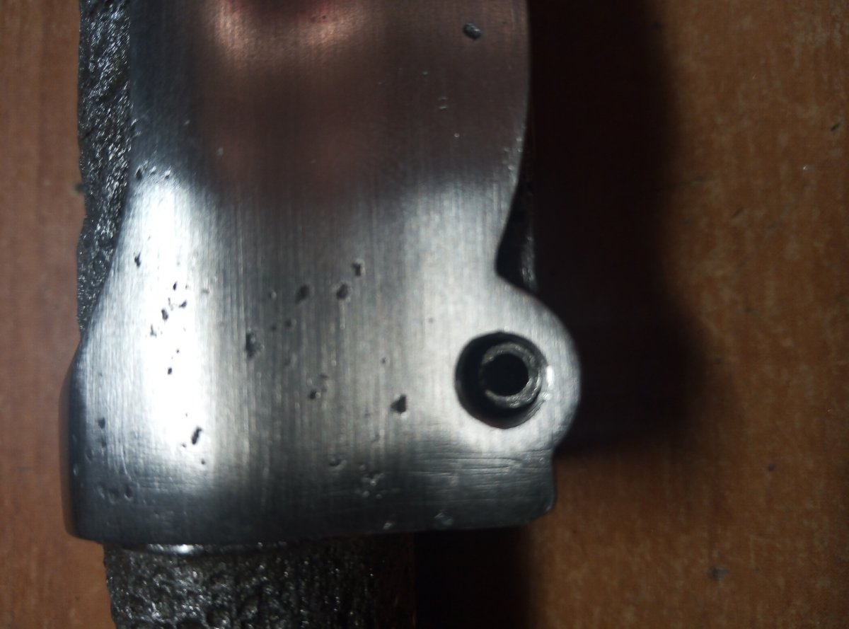

    Добрый день, недавно разжился железом на kar98az . Но из-за его схожести с поляком до сих пор не могу определиться. Не могли бы Вы сфотографировать клейма , что внутри прилива под штык? Просто одно из немногих клейм . что сохранились)
  12. A10A
    A10A General-leutnant
    23,909
    Location:
    Київ, Україна

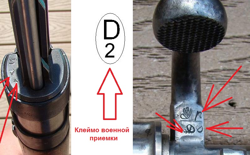

    ...на "немке" клеймо - готическая буковка с короной сверху (фото 1).
    На "польке" - примерно такие, как на фото 2...
    З.ЬІ. ...а не лучше будет взглянуть на то, что у Вас !??

    Вот, брал здесь. Сохран конечно не очень, но за свои деньги норм. На ресивере остался кусочек "юбки" после обработки продавца. К тому же просматривается на ресивере клеймо " К98" . Это меня и сбило с толку. На внутренней части прилива просматривается клеймо в виде букв Т К соединённых в одну. Кольцо на прилив вроде немец. На поляке оно крепилось ложевой пружиной и было отверстие под шип на пружине. Или я ошибаюсь?

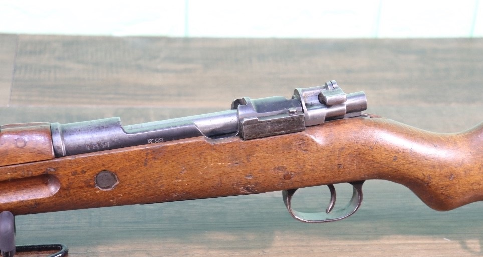

  23. Rayceff
    Rayceff Major
    173
    306
    2,901
    Location:
    Украина Центр
    Кольцо на приливе, равно как и прилив этой модели абсолютно одинаковые на немце и поляке. Вы путаете этот карабин с другой польской моделью карабина - WZ-29
    Djomin likes this.
  24. Rayceff
    Rayceff Major
    173
    306
    2,901
    Location:
    Украина Центр
    У Вас поляк - Kar 98 Polish

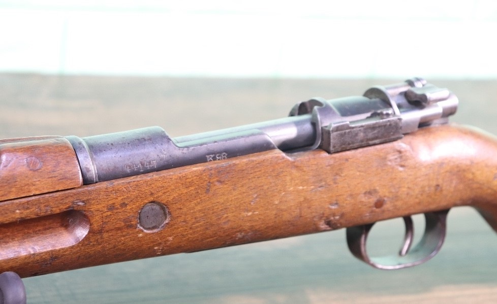

  25. Rayceff
    Rayceff Major
    173
    306
    2,901
    Location:
    Украина Центр
    А вот немец Kar 98 AZ
    Djomin likes this.
