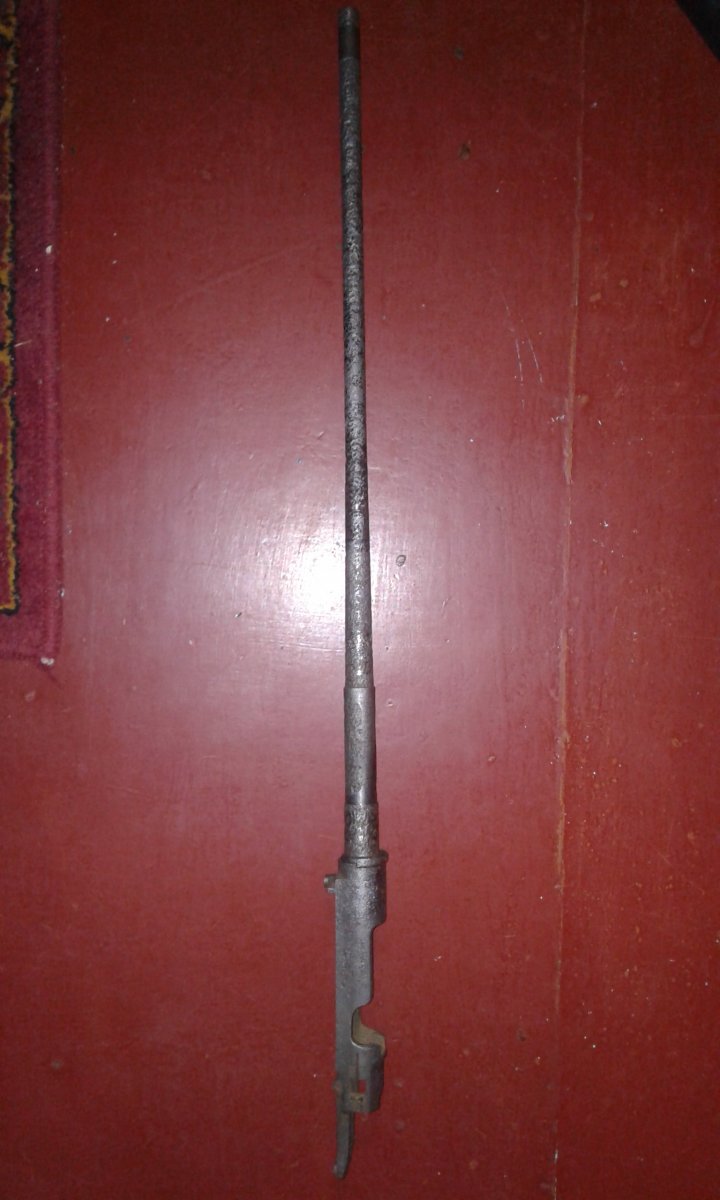

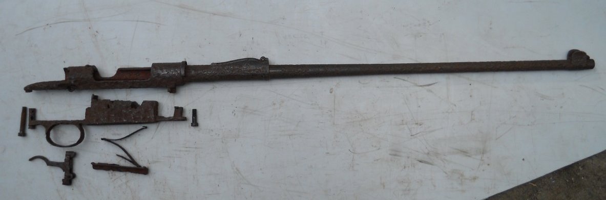

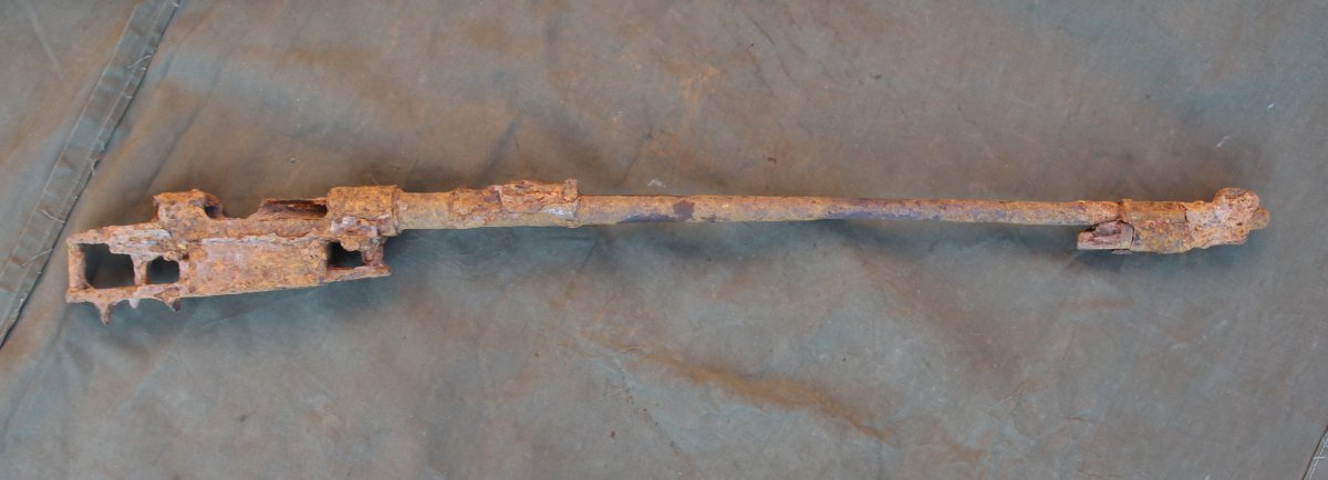

    Вітаю, камради! Сам карабін, його історію описувати не буду, в інтернеті інформації про нього достатньо, хто захоче знайде і прочитає.
    Був придбаний такий калічка, 3 отвори в стволі просвердленні, буду пробувати повернути його до другого життя у вигляді ммг, звісно хотілося б схп, але будем бачити. Процес як і всі мої теми буде довгим. Вибачайте, але роблю коли є надхнення:beer:

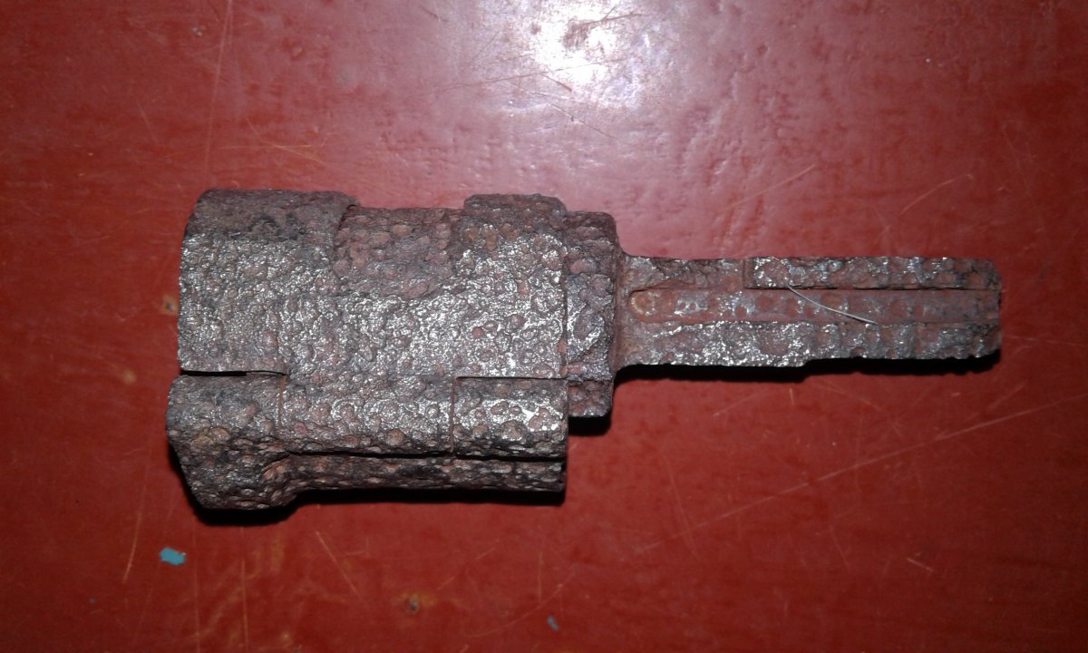

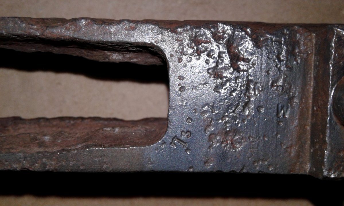

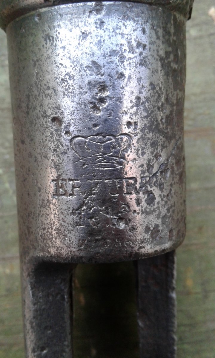

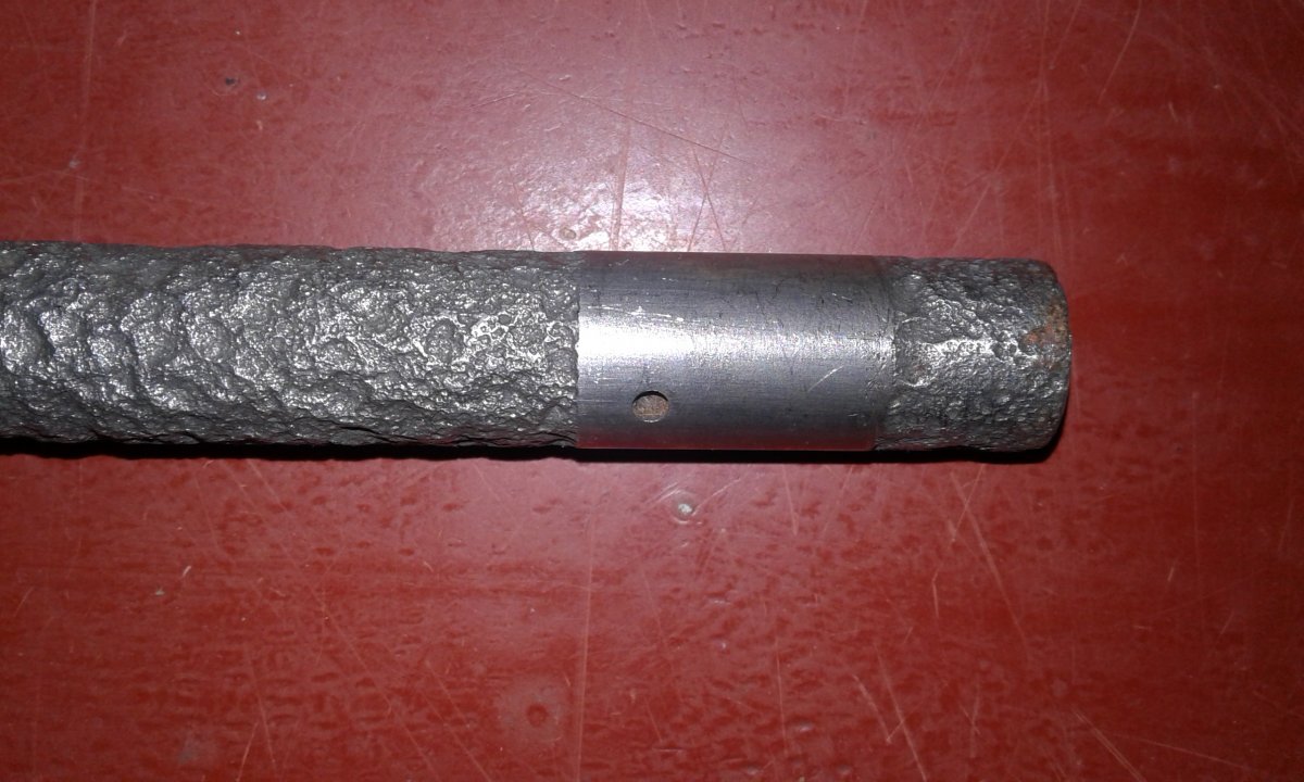

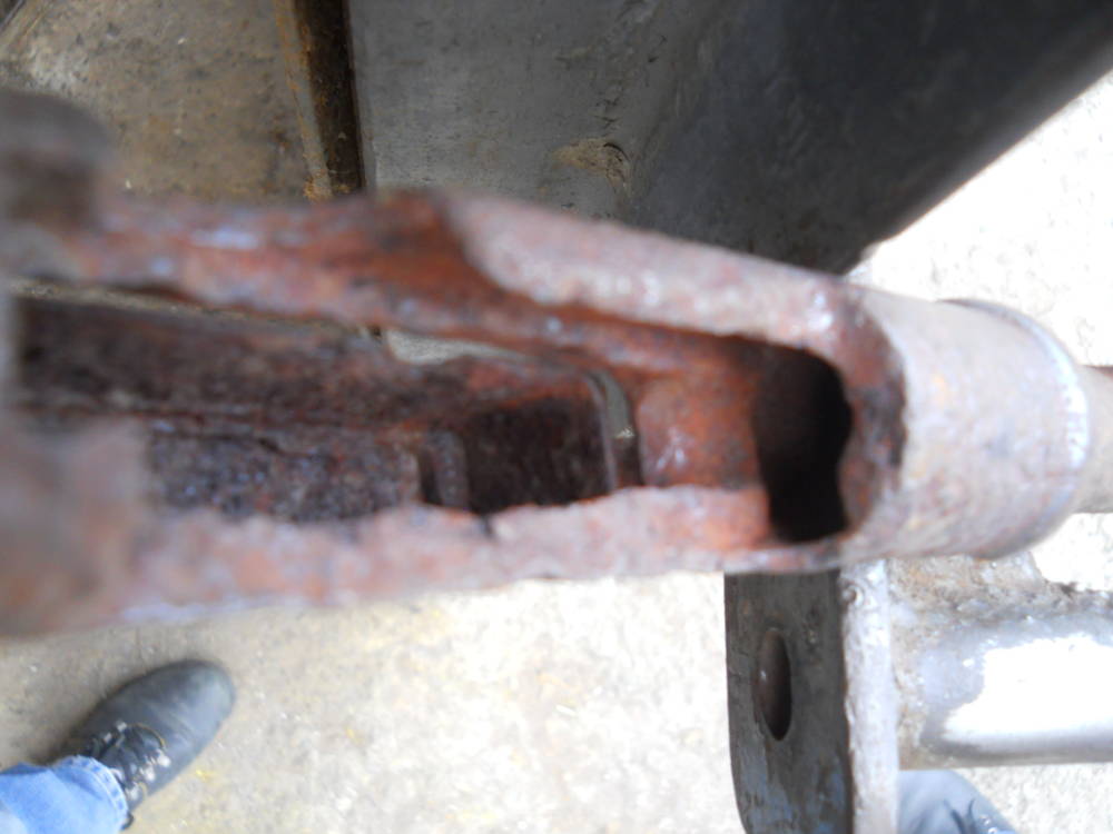

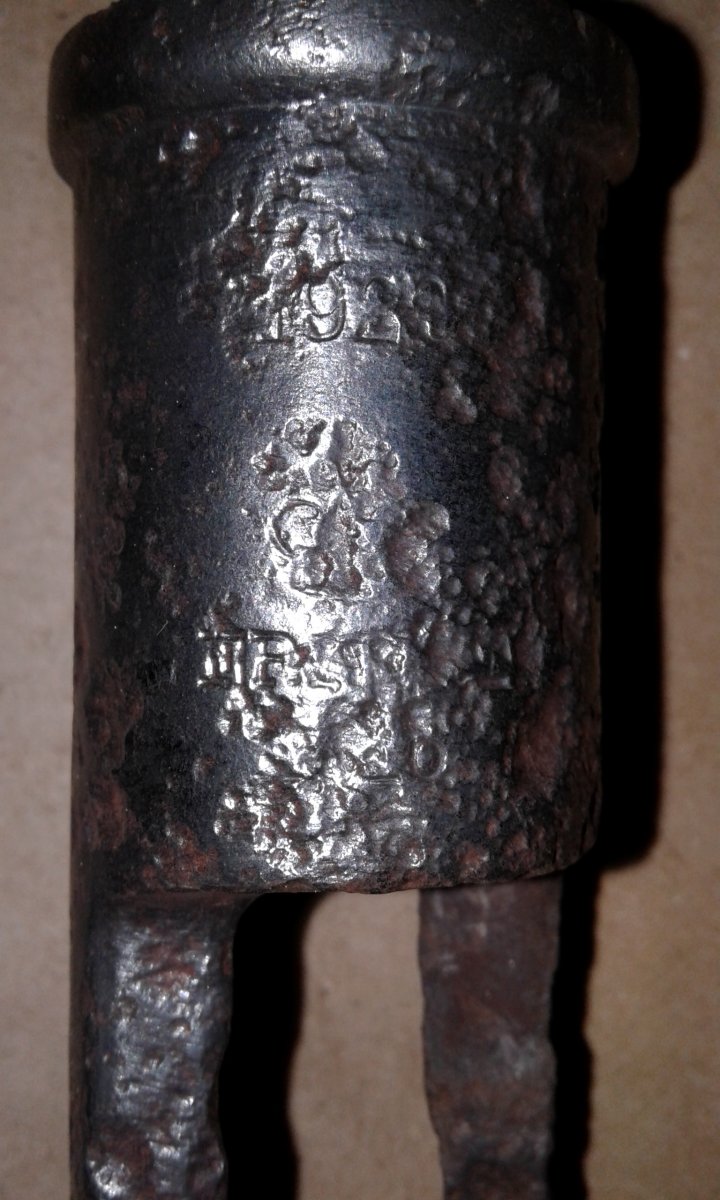

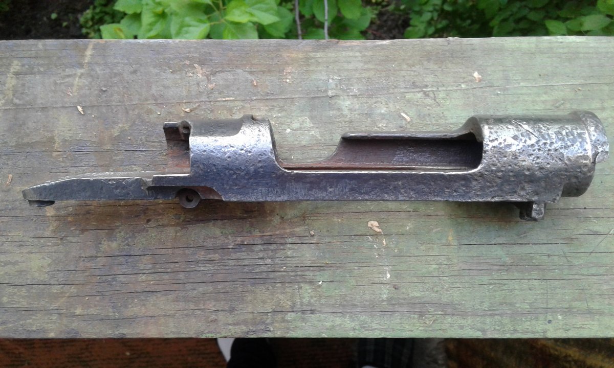

    І так почну. В наявності були ржаві затворна рама зі стволом, основою під прицільну планку з мушкою і можна сказати залишки магазинної коробки з її кришкою. Вибачайте якщо щось неправильно назвав з деталей, то виправляйте сміло;) Потім все розібрав, патронна коробка вже була відкручена попереднім хозяїном, ствол викрутив, дякую за метод описаний камрадом 663:beer: Далі зняв з нього всі обвіси, за допомогою нагріву і швидкоого охолодження в воді. Потім чистка лимонною кислотою. Після чистки вилізло тврохи клейм на затворній рамі, виробник Ерфурт, рік виробництва не видно, але стояла ще одна дата 1922, напевно послужив ще у рейхсвері. Результат після чистки мене пригнічив, ствол і все інше було в кавернах, що і не дивно, особливо мене розчарувала затворна рама:(

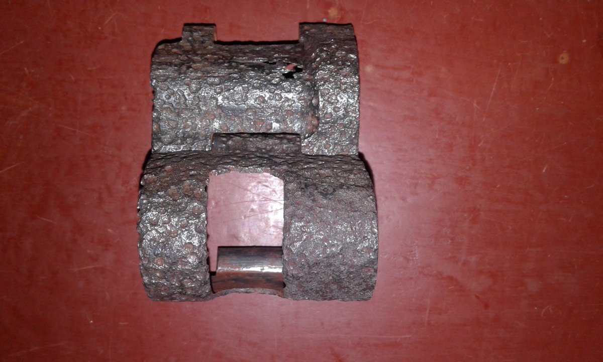

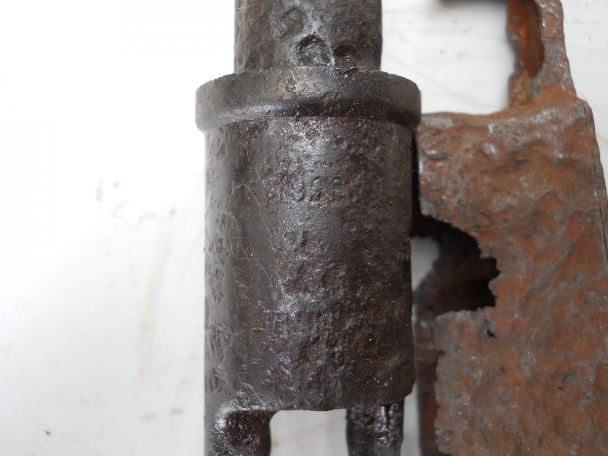

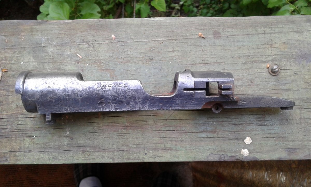

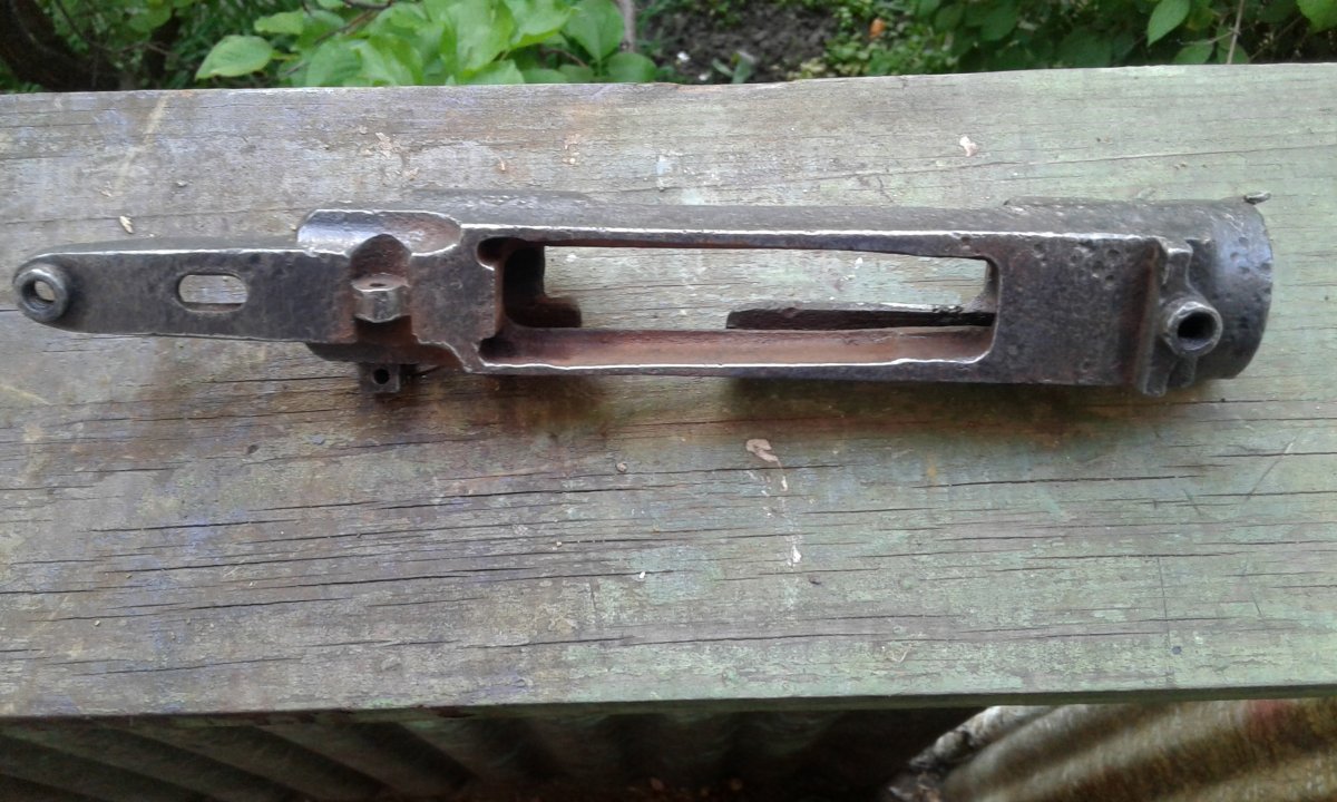

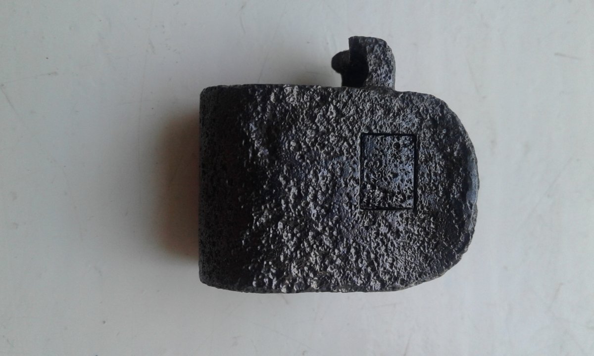

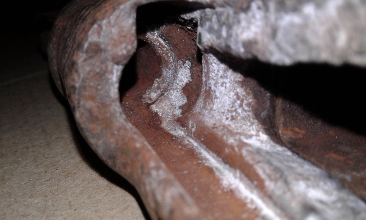

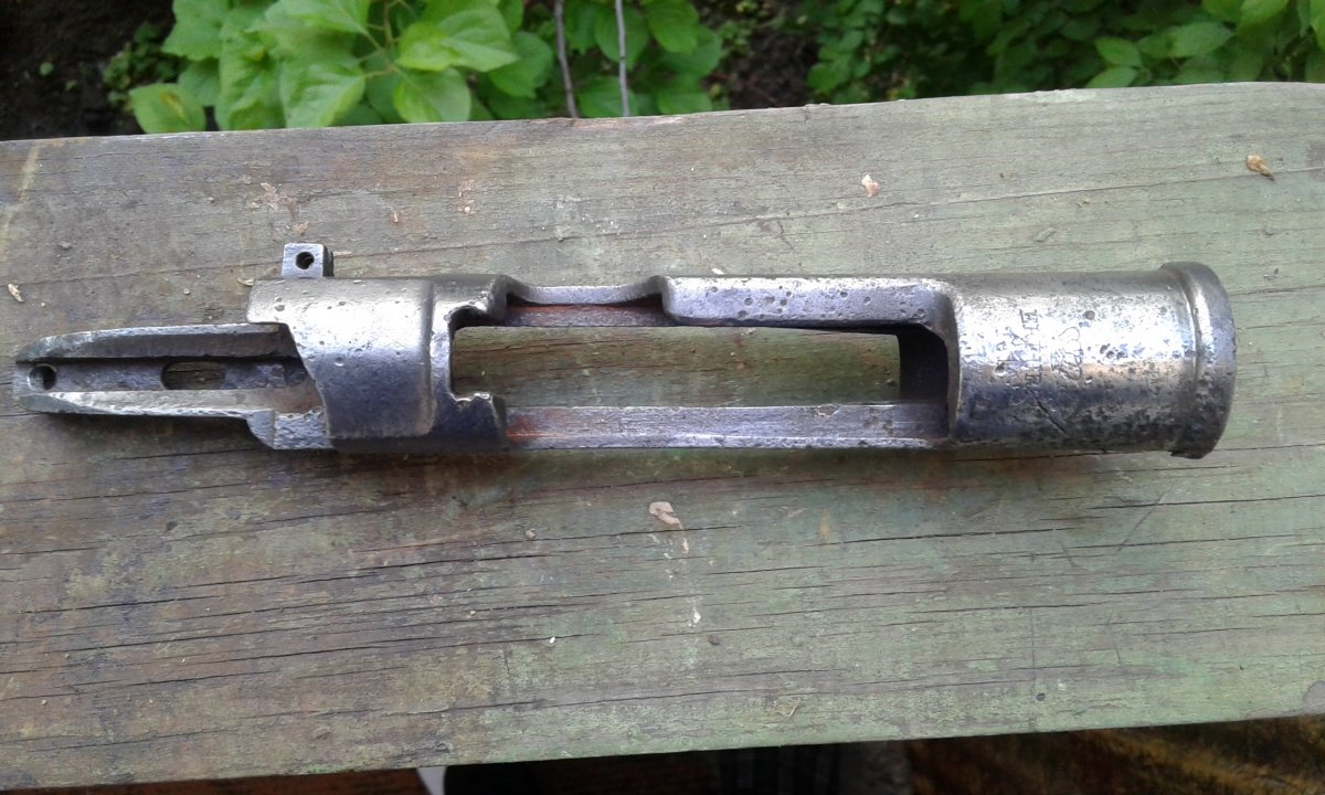

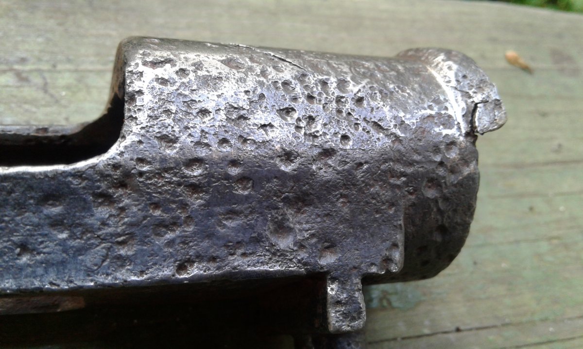

    Потім була придбана інша затворна рама в кращому стані, теж Ерфурт погано видно або 1916(18). Але теж пошкоджена, там де клейма Виробник, корона і дата посічений з слів продавця осколком, а де клейма прийомки поїдений корозією. Ще й неприємний момент, напевно коли вікручували ствол, зробили вмятину на ресівері, невелику але її видно. Буду варити напівавтоматом поріз і максимально підварю каверни з подальшою обробкою. Ствол мій в цю раму вкручується дуже важко, 3 витка вручну нормально, потім до кінця в лещатах і то зі змазкою. Можливо через вмятину ресівера? Жалко рідний ствол не встиг придбати. Отвори для центровки прицільних засобів по прицільній лінії не стали а змістились в праву сторону. Що підскажите робити зі стволом, щоб можна було вкручувати вручну без лещат? Болти кріплення магазинної коробки в цю раму не вкручуються взагалі, в стару руками без викрутки закручував.

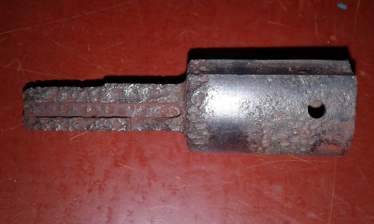

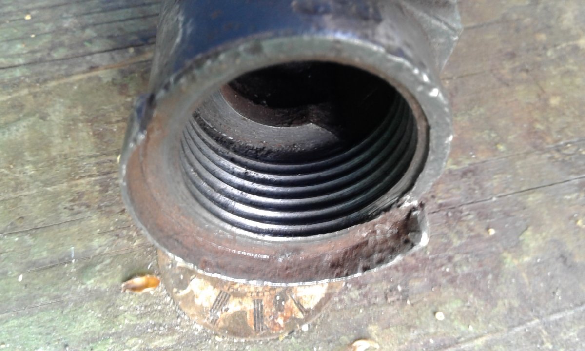

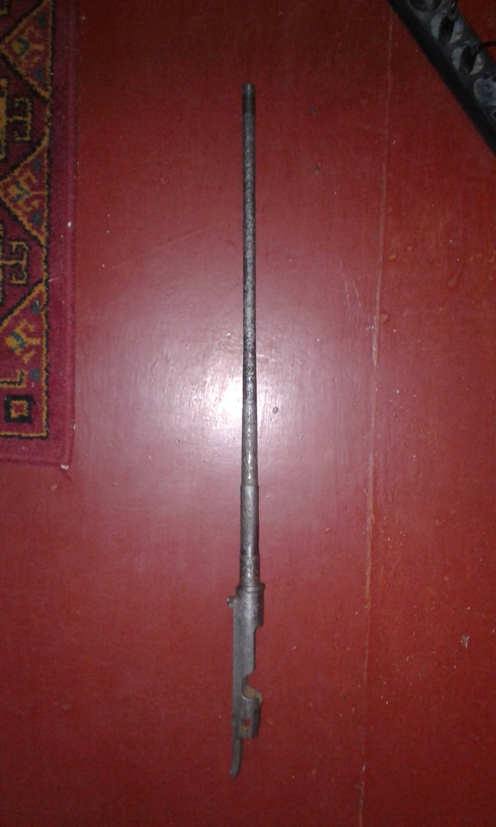

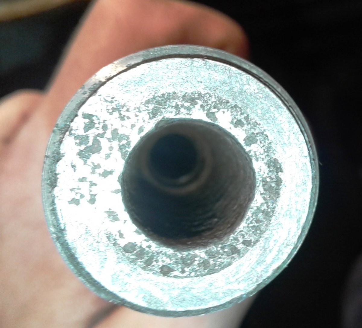

    Фото патронника. Забув сказати ствол всередині ще не дочистив. Трубу буду дочищати, варити каверни, а їх там ой як багатоo_O Ну і звісно ставити штіфти.

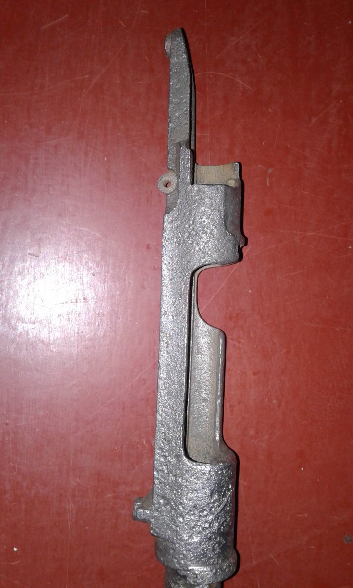

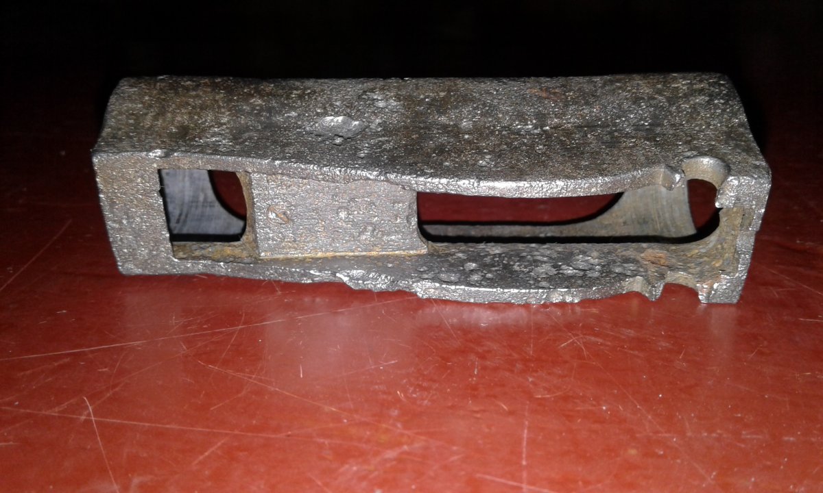

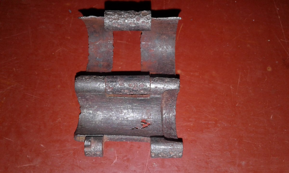

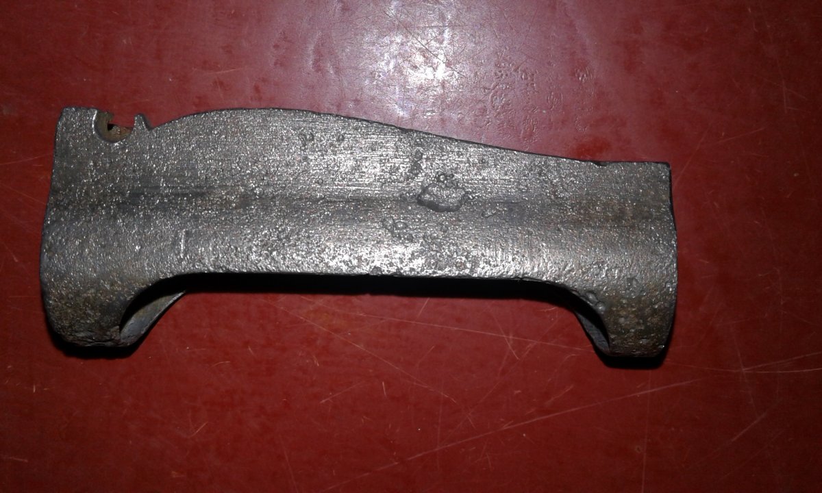

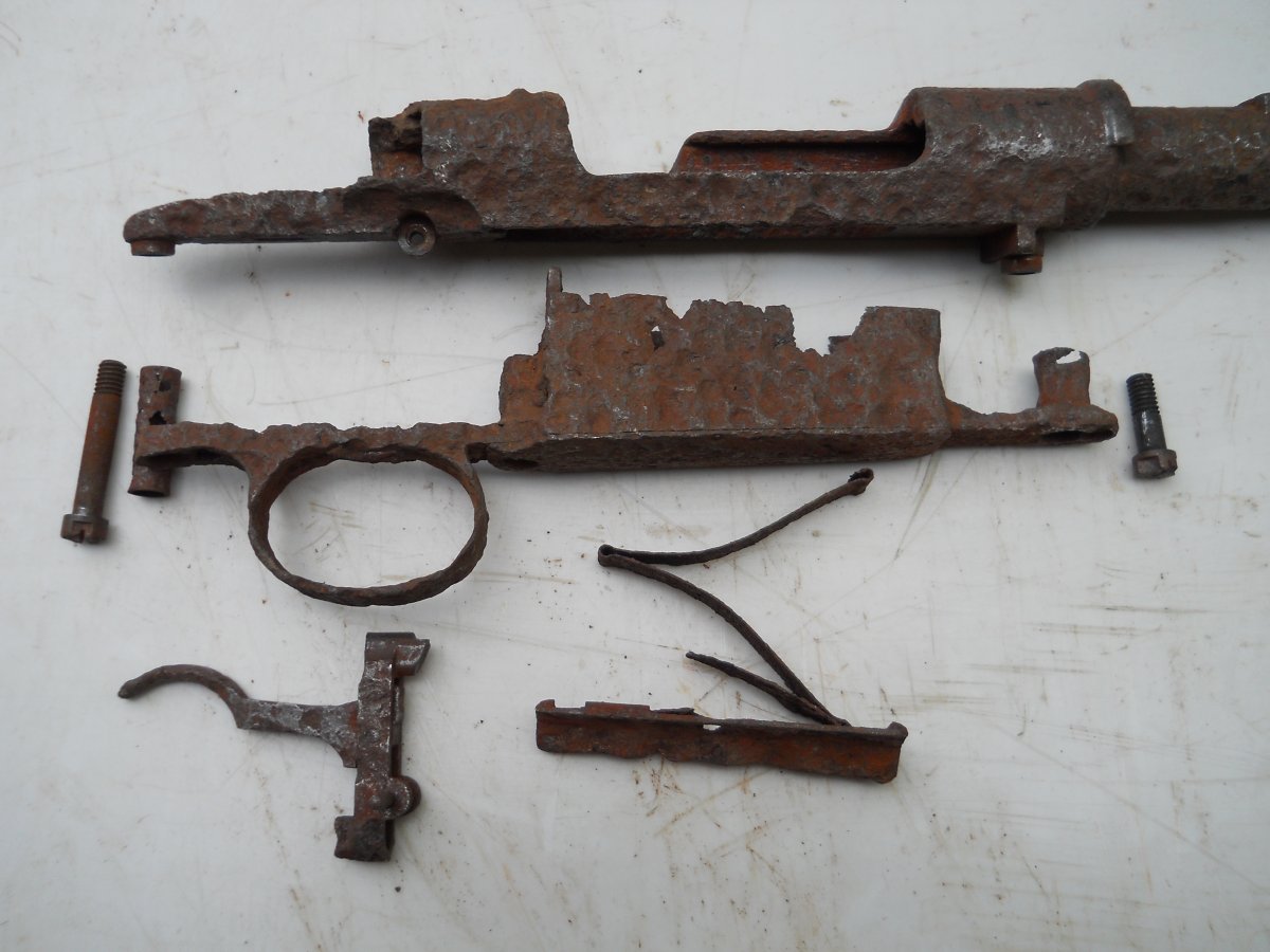

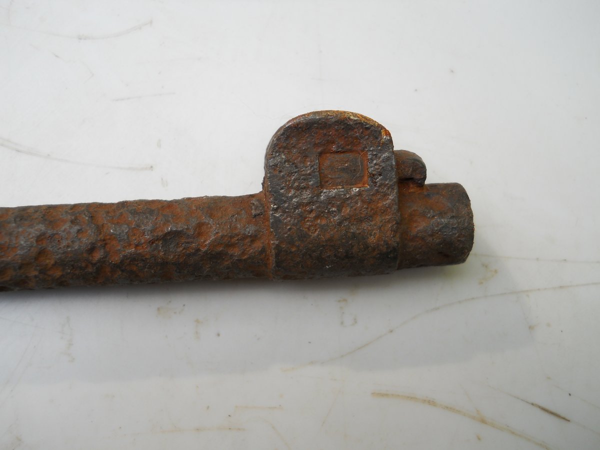

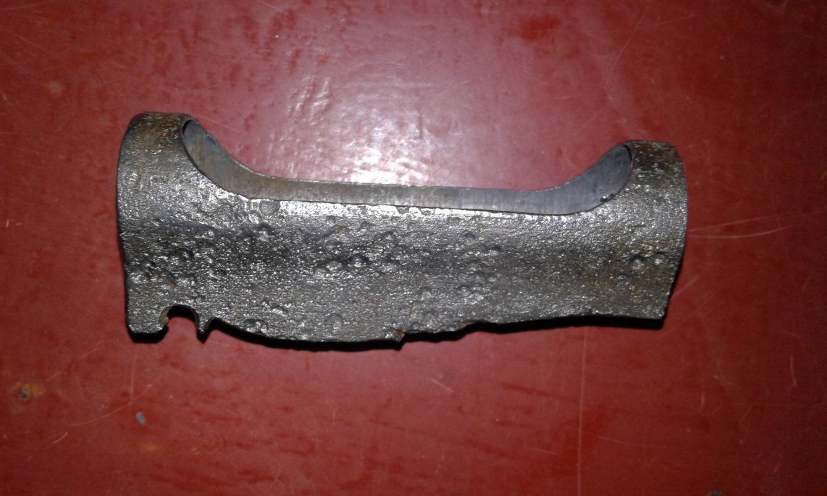

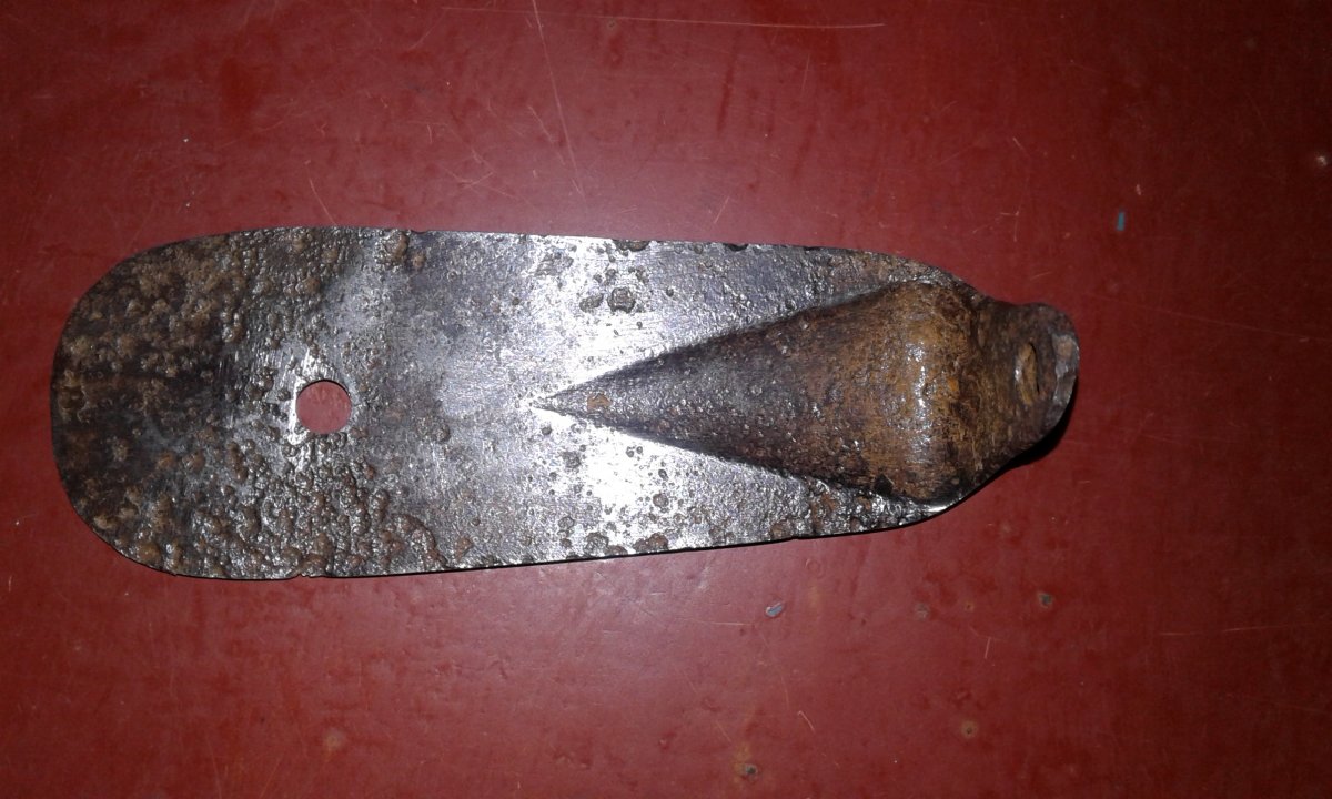

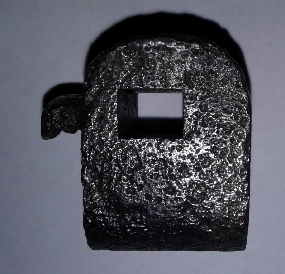

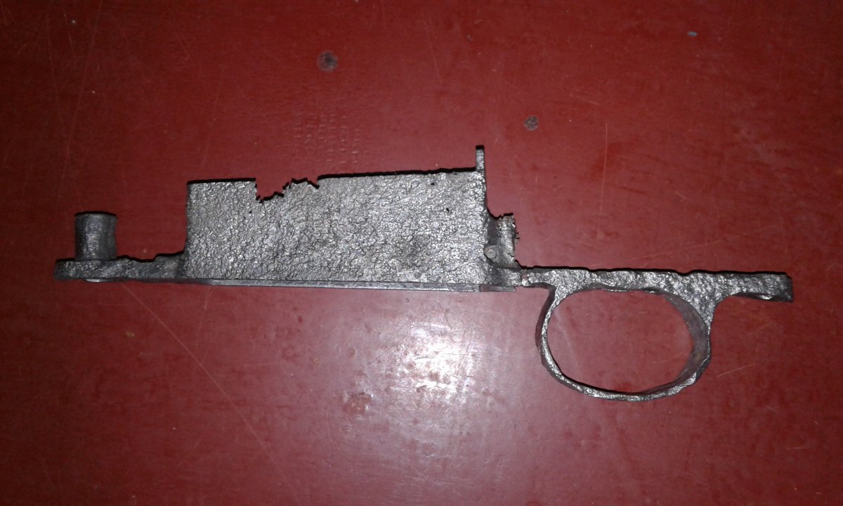

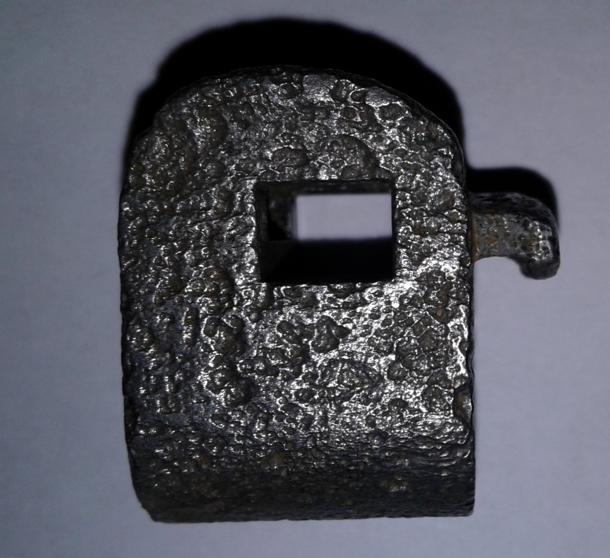

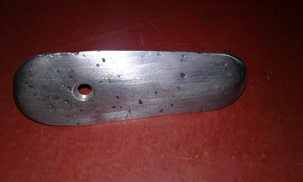

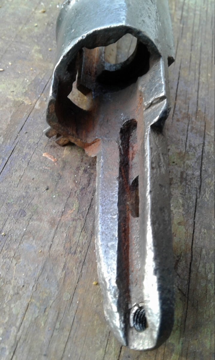

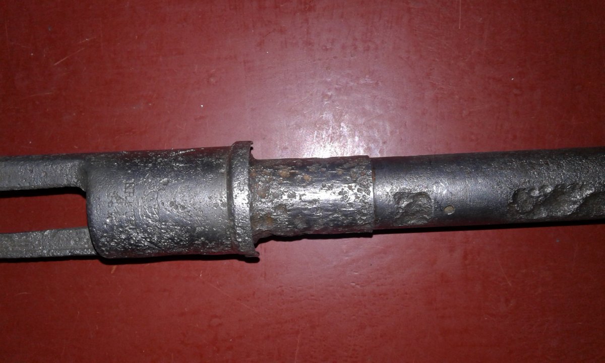

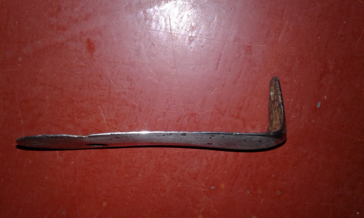

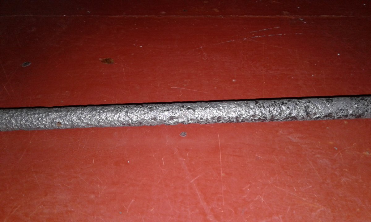

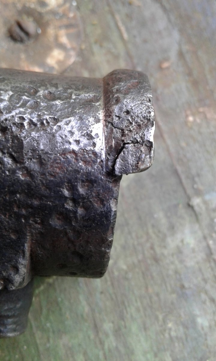

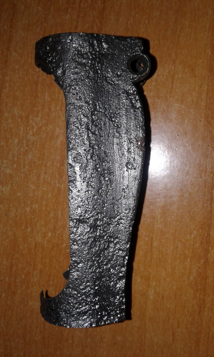

    Були придбані ще такі запчастини, основа прицільної планки в кращому стані, (менше каверн) але понівичена трішки, по фото видно, отвори потрібно підварювати під прицільну планку, відломані. Костиль, прилив, кільце прилива і тильник. Все треба доводити, варити, шліфувати, роботи багато.
    Хто ще має такий карабін під реставрацію можете теж долучатись до теми, для всіх відкрита, разом думаю буде цікавіше:beer:

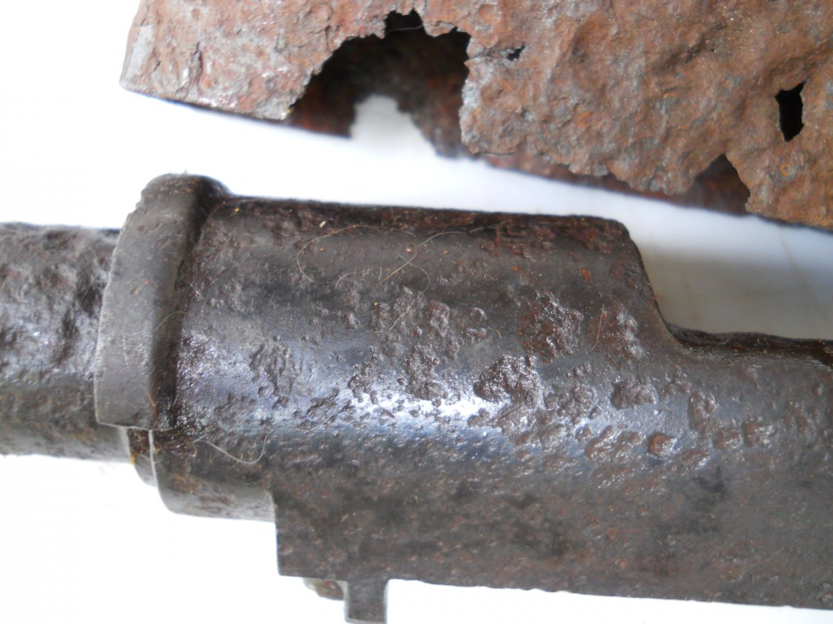

    Доброго! а как мушку сняли?

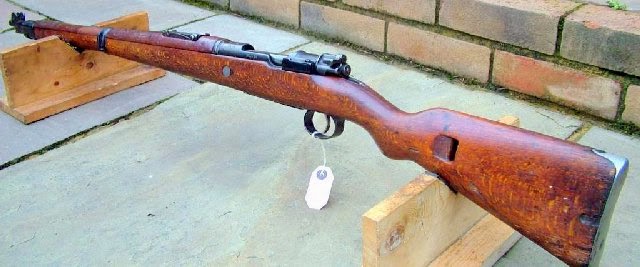

    Карабін хочу зробити ось такий, на ПСВ, без люверса в прикладі.

    Грів на плиті, потім стукнув молотком легенько в сторону і скручував плоскогубцями, він там на припої сидить з контргвинтом. Основа те під прицільну планку також на припої сидить з контргвинтом, все дуже легко знімається.

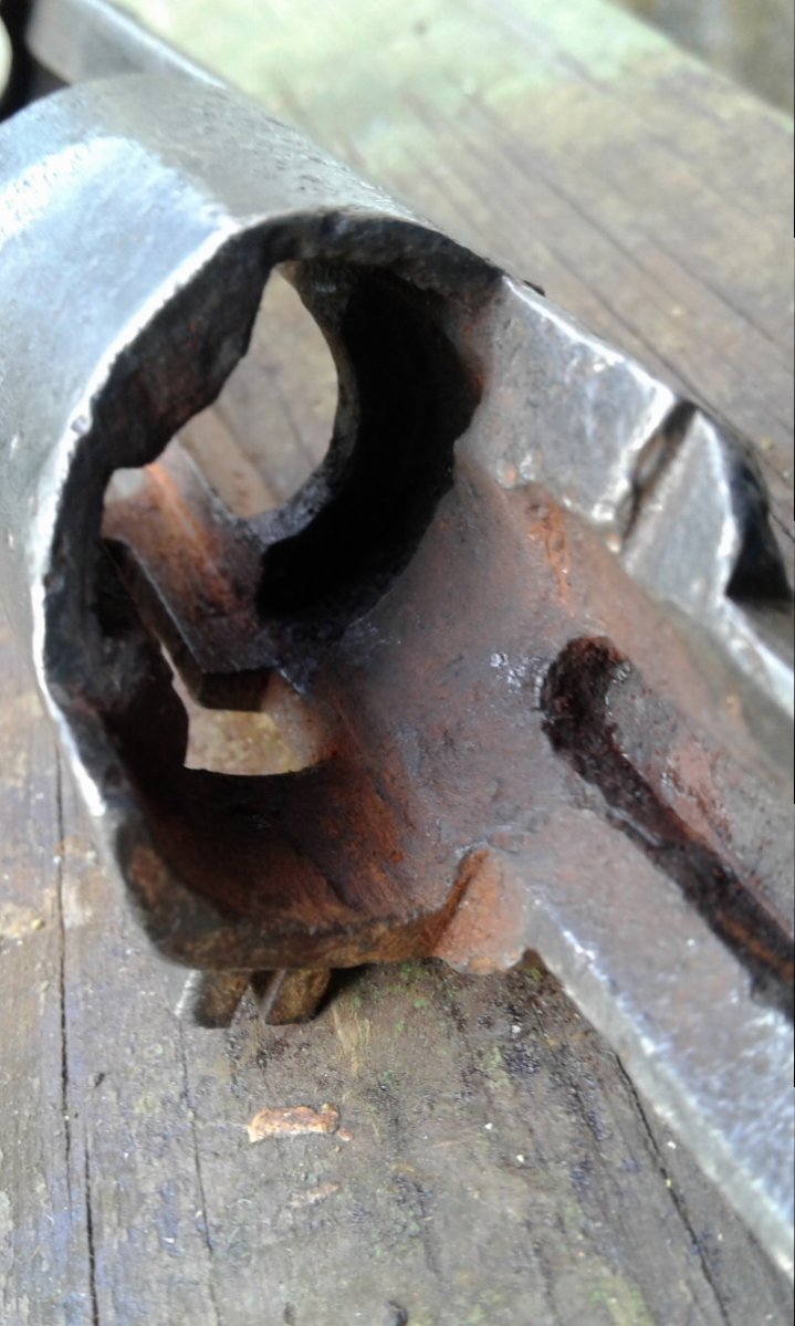

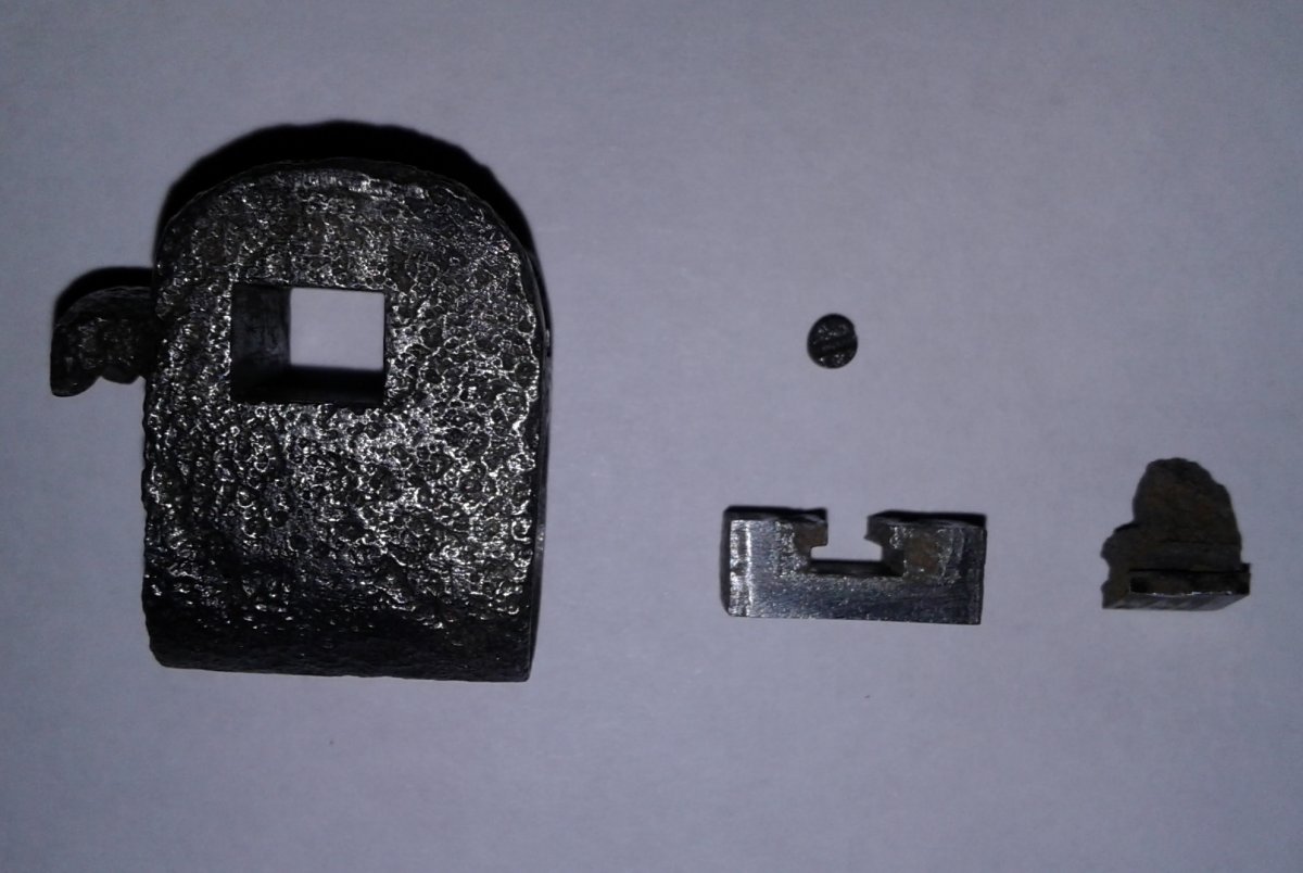

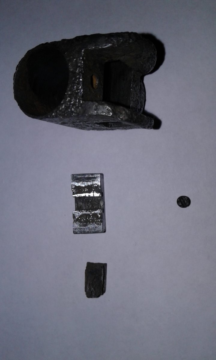

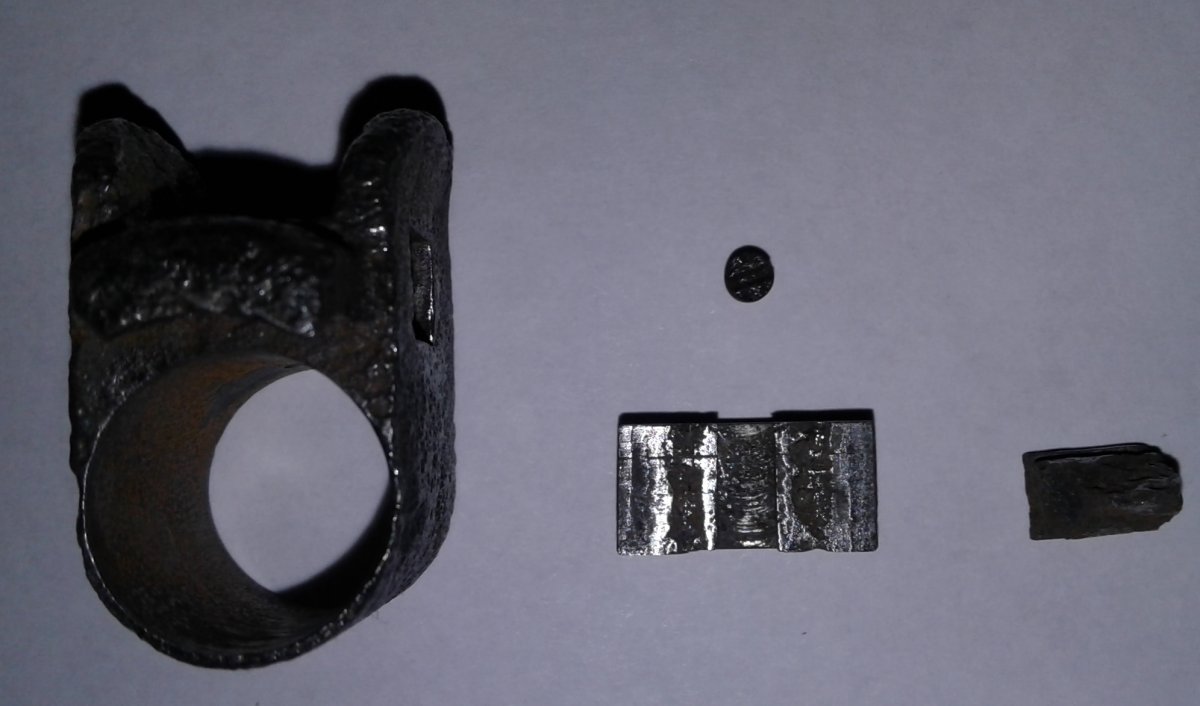

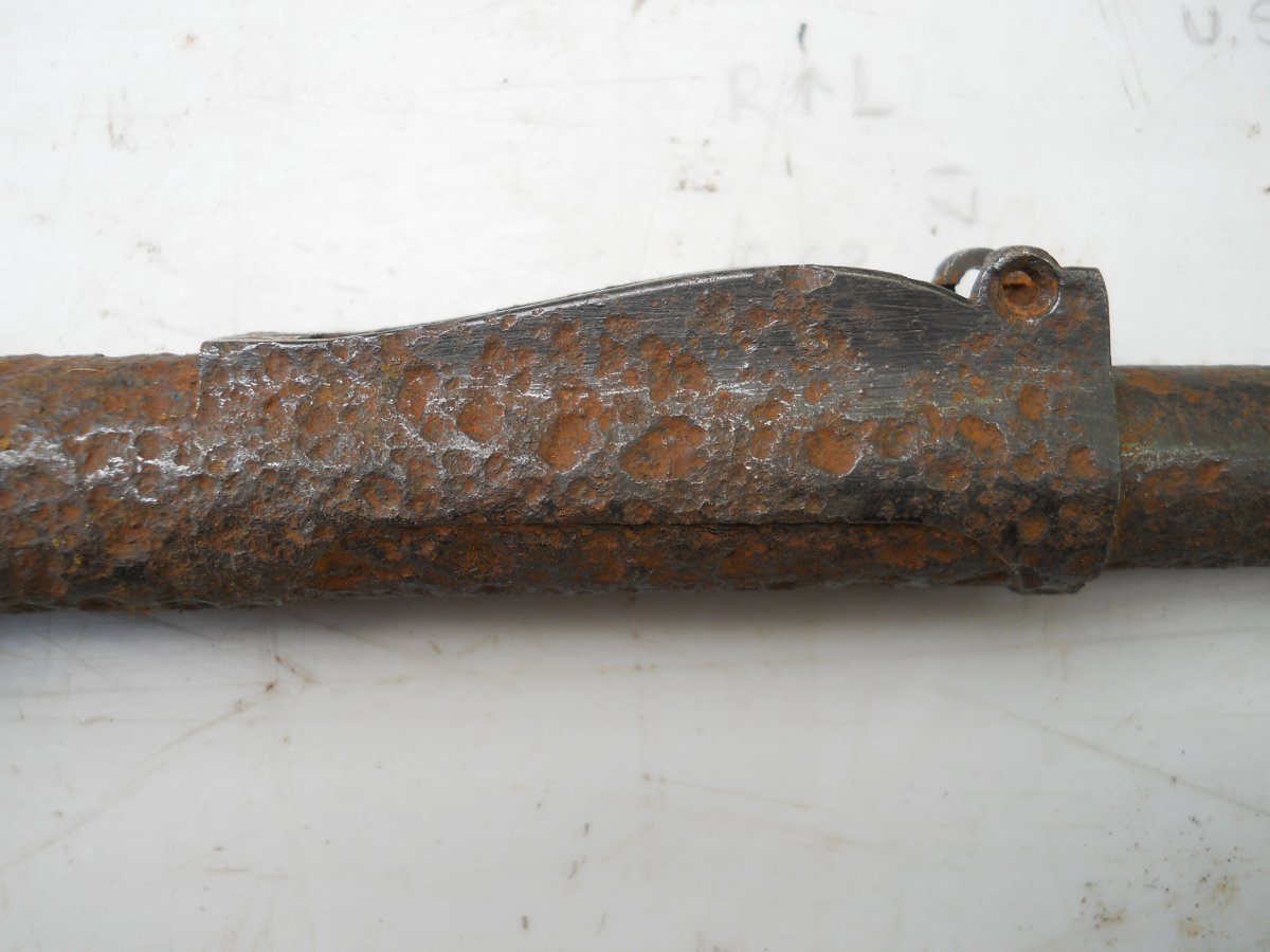

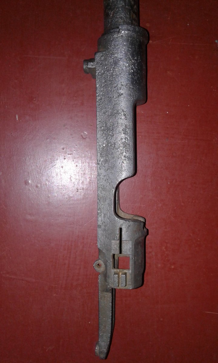

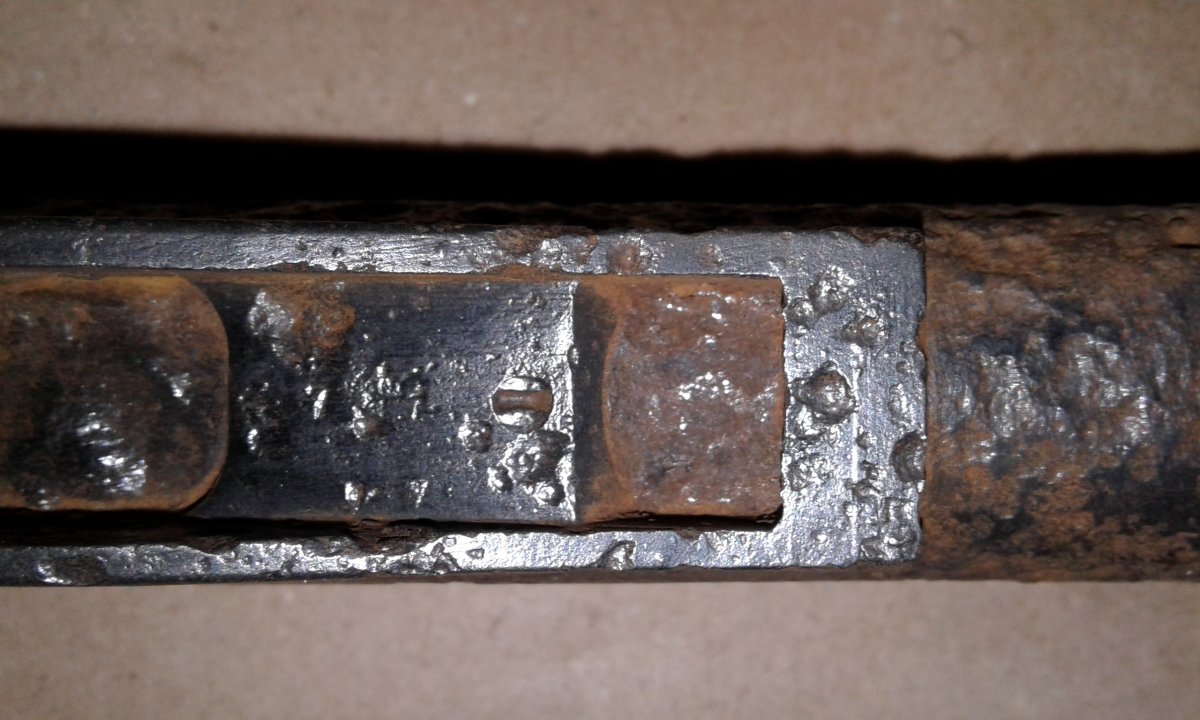

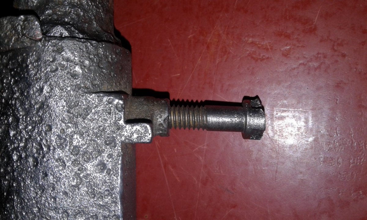

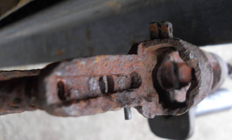

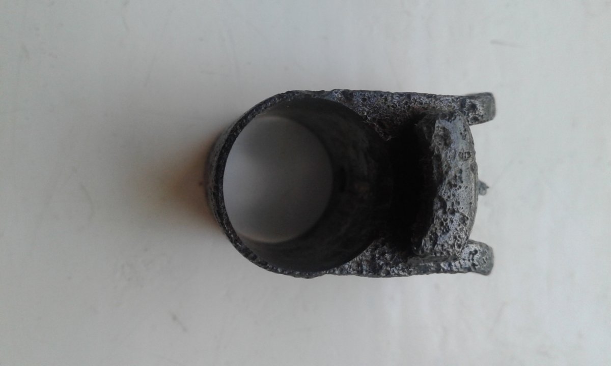

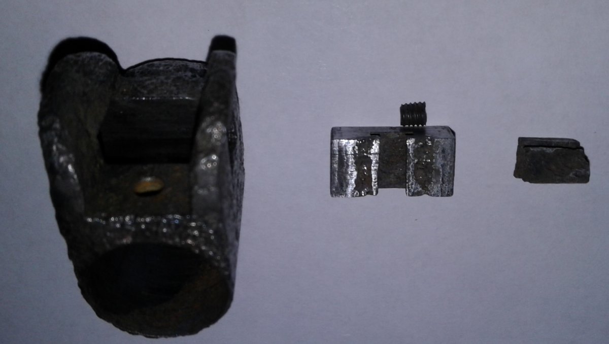

    Давно не займався своїм мурзіком;) Вирішив знаи мушку, бо все рвіно її або підварювати треба, або міняти на нову, та і саму основу проварювати трішки треба, бо каверн багота, хоч і дрібних. Нагрів портативною горілкою до червоного пару разів і воду, потім вистукав, прямокутна деталь в пази якої входить мушка вийнялась легко.

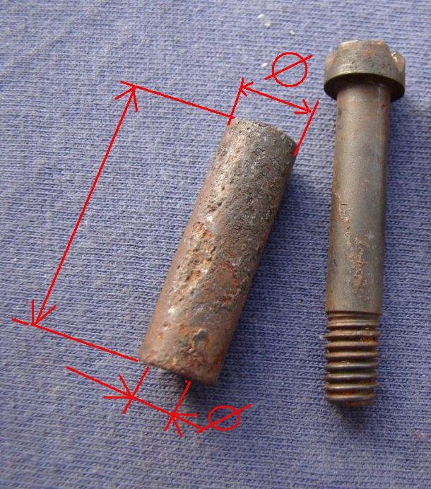

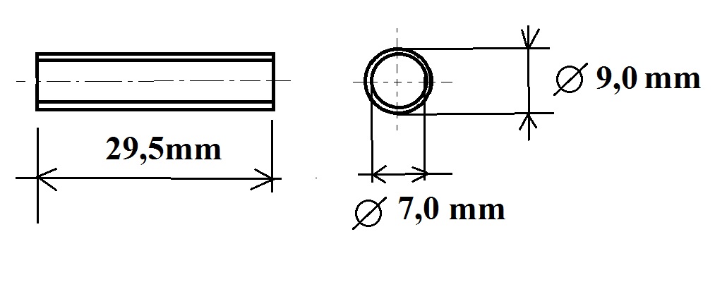

    Вітаю камради! Допоможіть з розмірами втулки винта магазинної коробки, бо свою загубив десь:rolleyes:

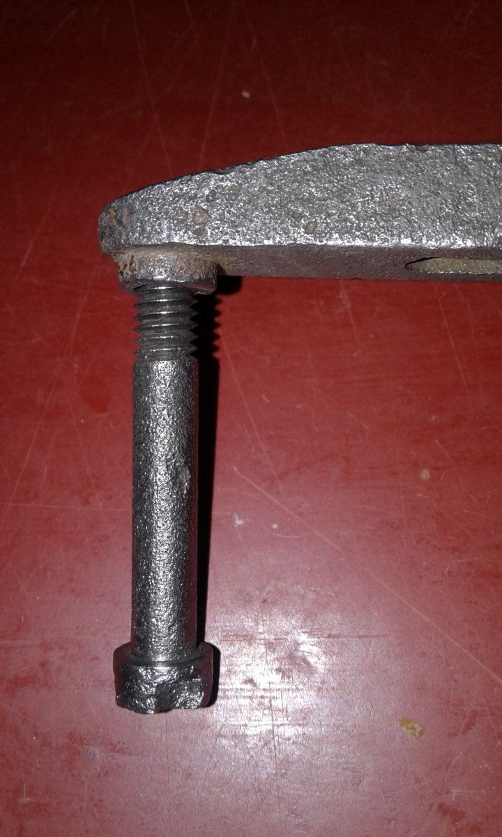

    Агов, камраден! Хтось допоможе з кресленням трубки? Думаю на всіх маузерах вона була однакового розміру.
    ГеннадийВ likes this.

    Мені перед тобою навіть якось соромно. Маю з чого розміри зняти але не маю можливості.

    ...та трубочка - роспОрка лОжі (по-перше - не дає лопнути дереву, якщо занадто закрутити гвинт, по - друге - не дає вийти різьбовій частині гвинта у пАз хвостовика і звавжАти руху курка, по-третье - при розсихАнні та набухАнні дерева ложі не розкрУчується гвинт)
    Це деталь приклАду, тому воне не завжди опИсана, а то і взагалі - знехтувана :

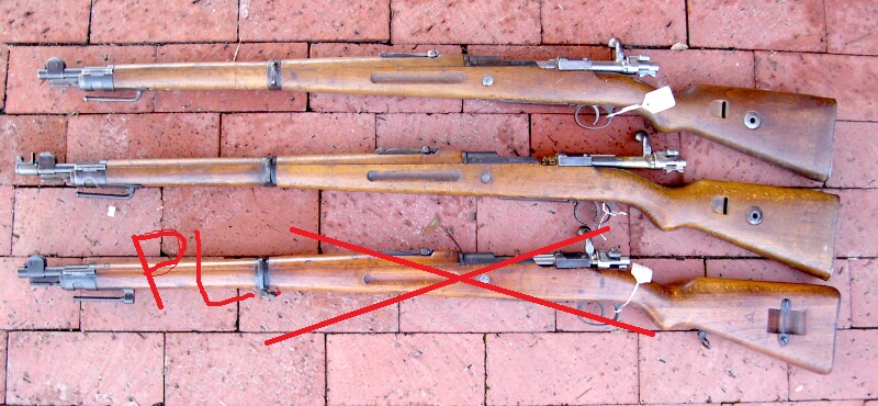

    Теж в планах відновити цей кар. Хочу запитати чи магазинна коробка відрізнялась від пізніших к98 на ДСВ?

    на німецьких - так, відрізнялась.
    на "польку" став магазИн "чеський німець" (DUV.41) без проблЕм...
    (хоч вони навіть візуАльно рІзні)

    Різниця між німцями у формі скоби спускового гачка?

    Різниця у скобі де спусковий гачок. Глянь по фото, зрозумієш.

    не тільки : головна різнИця - невідповІдність отвору під спусковий гачок.
    ...якщо ТУПО поставити скобУ від 98K, то гачок завжди буде "натИснутим" (по-пам*ті наче тАк)...

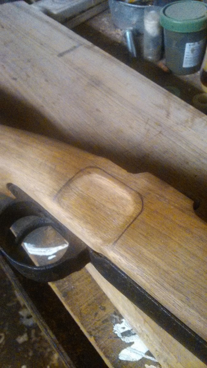

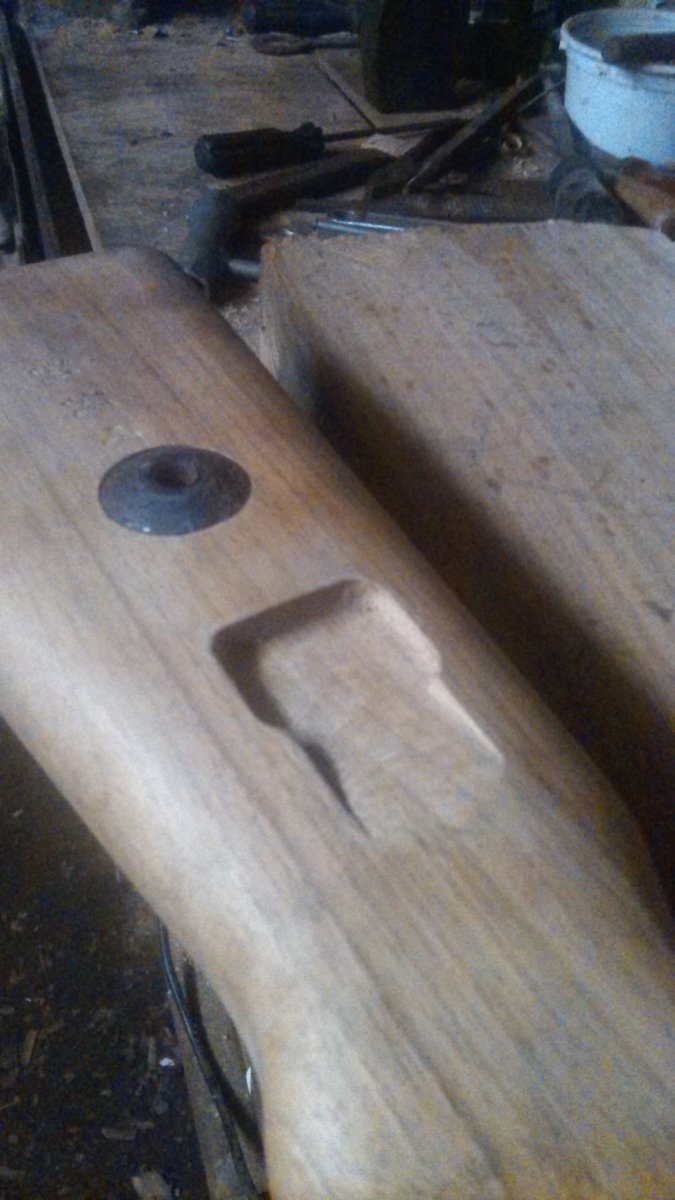

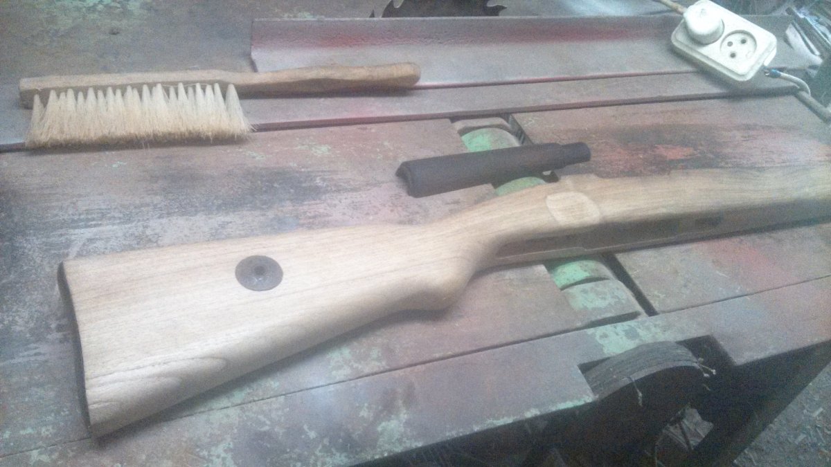

    Вітання панам зброярям!Ніколи не вникав у таке питання,-приклад з тильником ,,блєснва,, люверс має бути обовязково 25мм,чи можна ставить і 30мм.!?Бо вже давненько все зроблене,а тепер задумався...

    або 25мм, або взагалі ніякого...
    і тильник там не такИй
    (польських це не стосУється)
