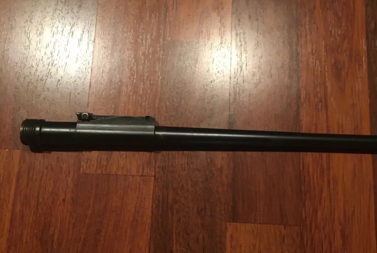

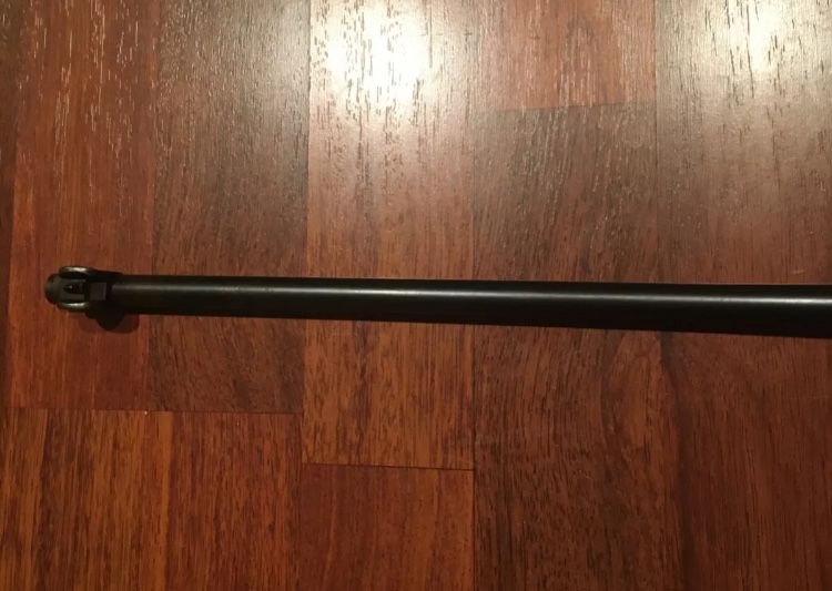

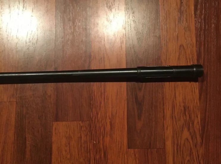

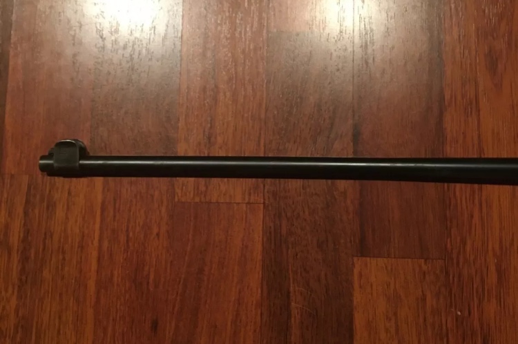

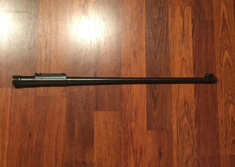

    Длина ствола у него стандартная для карабинов немцев -23 3/4 дюйма, что около 600 мм. Но ствол у него другой конфигурации - нет переходов, как у 98-х. Он есть только один в месте посадки основания прицельной планки (сзади), а потом идёт на конус. Если фото найду - дам.

    Так є ж моє фото на початку теми, там видно який ствол. Закину ще одне з тим, що в мене мається на даний час.

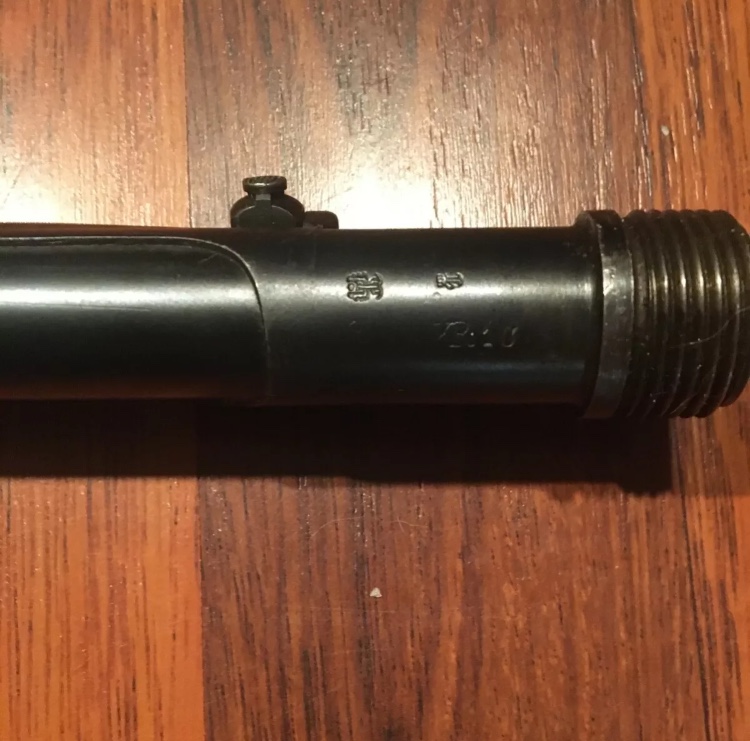

    Підварив прицільну планку, бо вуха були відломані, а також разом і каверни.

  7. Rayceff
    Rayceff Major
    173
    306
    2.901
    Украина Центр
    Нашёл фото в сети. Правда - это поляк Kar 98 Polish, но разницы никакой, за исключением маркировок.

    Вивів форму вух напилком, гравером і натфілями, зняв "соплі" зварки і шліфонув. Просвердлив отвори. Тепер проблема, як вибрати в середині вух лишній метал під посадочні місця прицільної планки.

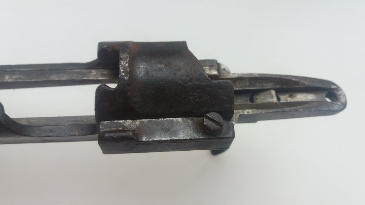

    Я мав на увазі металеву пластинку, яка вставляється у затримку. Можете її окремо сфотографувати?

    20.633
    Украї́на
    Для этого ее нужно разобрать,а это может повлиять на работоспособность.

  21. ALEKS81
    ALEKS81 Oberstleutnant
    18
    32
    4.822
    Прилуки

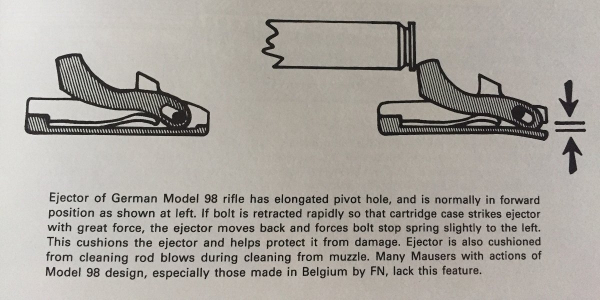

    А от і ні. Ось камрад ГенадийВ зробив фото своїх. Справа в тому, що в мене затримка щільно не притискається до коробки, думаю справа у відсікачі, його формі. Вище у коментах вже обговорювали цю проблему. Мій як на фото знизу.

  22. Rayceff
    Rayceff Major
    173
    306
    2.901
    Украина Центр
    Пружина у всех практически одинаковая. И в различные собранные корпуса затворных задержек одинаково хорошо становятся зубья, как с круглым, так и с овальным отверстиями. И к ресиверам они тоже могут по разному прилегать. Задержек через руки прошло, ну минимум сотни две. И нет однозначного ответа, где и что должно стоять. Бывают прецеденты и довольно таки часто, такой как Ваш. Но надо помнить, что эти вещи изготавливались более ста лет назад. При том вручную, что предполагает при всей внешней одинаковости моделей их подгонку.

  23. Rayceff
    Rayceff Major
    173
    306
    2.901
    Украина Центр
    Ещё раз уточню. Посмотрев, какая пружина на данном образце, нет никакой гарантии, что она от него. Она просто хорошо стала на этот ресивер. На Ваш она может и не стать. И по этому поводу не нужно заморачиваться. Тем более пружину просто так никто не продаёт, максимум, что можно найти - корпус в сборе. Просто брать и подгонять ее.

  24. A10A
    A10A General-leutnant
    23.909
    Київ, Україна
    ...у этого ресивера вполне может быть, что обе пружины - одно цЕлое...

  25. Rayceff
    Rayceff Major
    173
    306
    2.901
    Украина Центр
    ...... и при снятии они запросто могут разлететься на части, которые воедино уже не соединить.

  26. Rayceff
    Rayceff Major
    173
    306
    2.901
    Украина Центр
    Объяснение, зачем был нужен овальный вырез.
