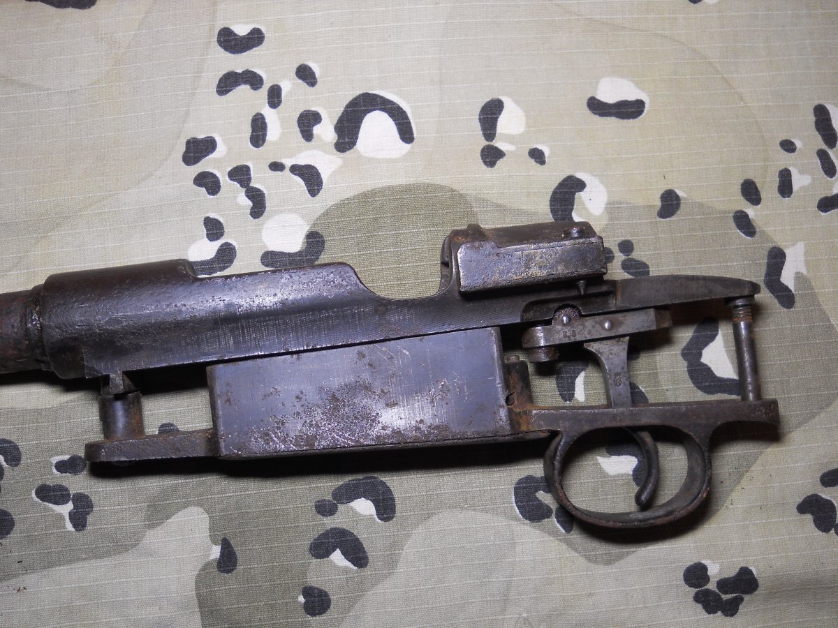

    17
    7,598
    Location:
    Україна.

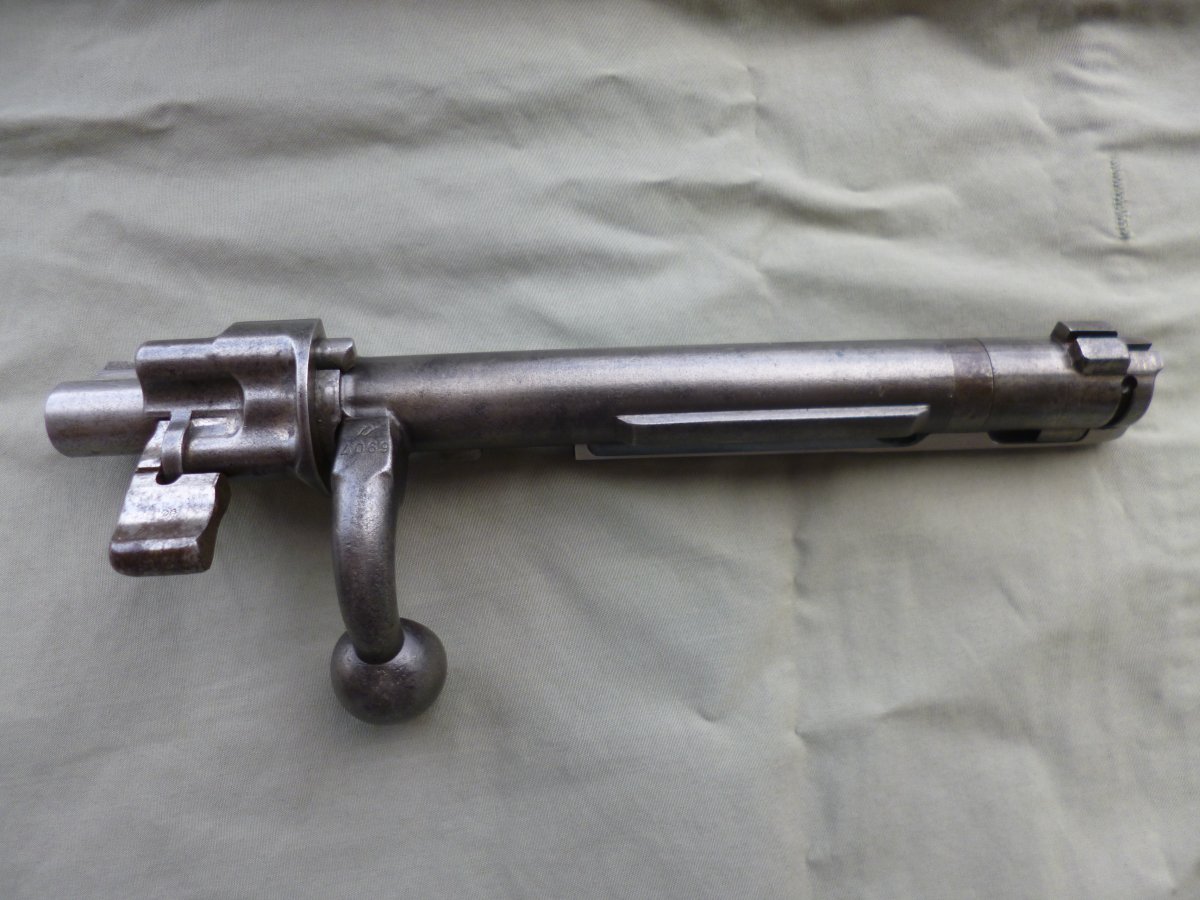

    Придбав стебіль затвора. Затримка стала в такому положенні. В чому причина?
  7. E.Sibert
    E.Sibert General-leutnant
    14,125
    Location:
    Львов
    Зуб відбивача віджимає затримку, зроби фото, може він більший ніж треба. На німецьких маузерах часів ДСВ він трохи відрізняється вигином від ранніх.

  9. ALEKS81
    ALEKS81 Oberstleutnant
    18
    32
    4,822
    Location:
    Прилуки
    Ось.

    А без відсічки як затримка працює, прижимається добре чи сидить кволенько і при стрясанні тарабанить ?.
  11. ALEKS81
    18
    32
    4,822
    Location:
    Прилуки
    Тарабанить.
  12. 663
    663 ✠ Moderator
    17
    7,598
    Location:
    Україна.
    Думаю у тебе непорядок з цим зубом, впевнений так на 95 процентів. Форма має бути як на фото, я такий прикол теж мав. Тож чуть підварив та все стало добре.
    Зроби експеримент . В задній частині того зуба щось підложи товщиною з 1мм та побачиш результат. Пружинка яка за одно і кришечка на затримці повинна впиратися строго в задню частину зуба, лише тоді все працює добре.
  13. ALEKS81
    18
    32
    4,822
    Location:
    Прилуки
    Теж думав про цю деталь... Моя відрізняється від тої, що на твоєму фото. Напевно в тому і проблема. Завтра спробую щось підкласти.

  16. ALEKS81
    18
    32
    4,822
    Location:
    Прилуки
    Підклав. Але все одно щось не те. Щилина між пружиною і корпусом відсічки і бува відходить. Щось з відсічкою мені не пощастило.

  17. E.Sibert
    14,125
    Location:
    Львов
    Не переживай. Спочатку подивись як працює саме стопор без відбивача, чи щильно він прилягає до ствольної коробки. Якщо все добре і є щильність прилягання, зроби копію відбивача, а потім спробуй його підігнати під взаємодію з затвором, щоби він не віджимав сам стопор. Можна зробити кілька штук відбивачів та поекспериментувати, а вже потім підганяти натурний. Гвинтівки випускалися кілька десятиліть, тому допуска на деталях можуть відрізнятися.

  19. ALEKS81
    18
    32
    4,822
    Location:
    Прилуки
    Думаю і підварювати не треба. По фото видно, що пружина на потрібному рівні. Якщо підварити, то буде випірати пружину.
  20. 663
    663 ✠ Moderator
    17
    7,598
    Location:
    Україна.
    В любому випадку затримка повинна не тарабанити а щільно прижиматися. Пружина затримки повинна пересилити пружину відсічки, в противному випадку затримку просто віджиматиме.

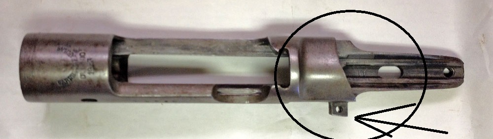

    Звісно, що не проти. Довжина ствола разом з різьбою 600мм. Те що ви перелічили у вас не вистачає.
    А можете зробити фото відсікача затримки?
    Ствольна коробка у вас або з 98к, або зрізаний дашок який трима ствольну накладку.

    Ствольная коробка - это родная. Перехода нет, как на 98к в месте крепления резьбы.
    Alex Richter likes this.
