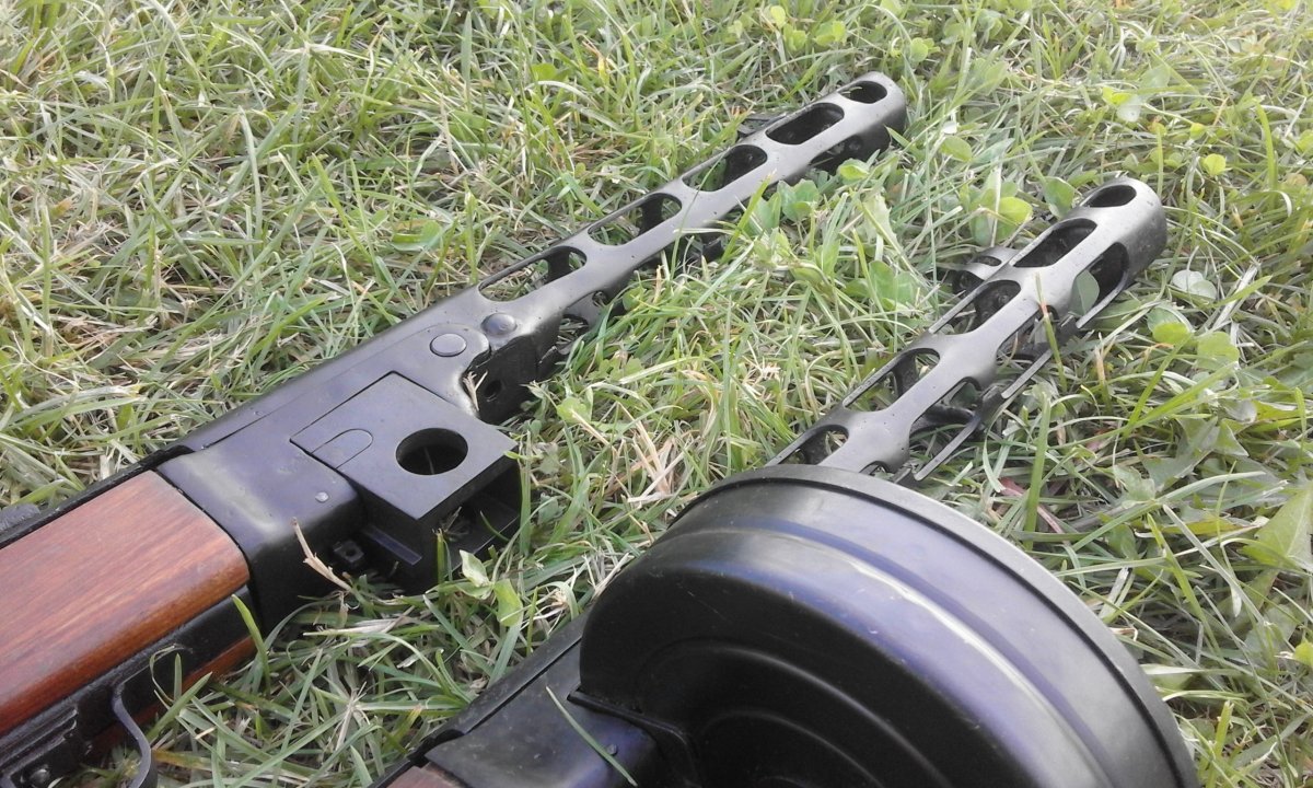

    Останнім часом використовую воронілку від цього форумчанина Gans Closs. Воронить досить не погано. Бак в мене здоровений тож було куплено концентрату на 20 літрів. Після вороніння я викіпячовую розчин до 5 літрів і зливаю у 5 літрову баклашку, для зберігання. Води доливав багато рас, вже і з ліку збився, але воронить як і раніше, добре. Цим рощином користуюся більше року. Останнє вороніння 6 рам від ППШ. Просто розложив в бак, залив воронілку, долив води щоб все накрило та кіпятив просто помішуючи все це палкою час від часу. Якщо такий скоп деталей то потрібно їх зрухувати бо в місцях прилягання деталі до деталі може не заворонитися добре.
    Ще мій маленький секрет. Якщо є малі непроворонені місця я зразу після того як протер деталь на сухо протираю ці місця холодним воронінням (Клевер) різниці ніякої після протирання маслом. Після помішування запчастин палкою в мене іноді бувають царапинки тож їх саме так і прибираю. Вороніння усіх без виключення механізмів роблю лише для себе, тож переворонив досить не мало металу а воронілка другий рік працює, таж сама.
    Замічу один ньюанс. Не бажано кидати велику деталь на шкалт рами віж МГ і тонку бляшану деталь як магазин до Р-38 чи Р-08. Час вороніння у них дуже різній і бляшка може чуть підїстися воронілкою, зак нагріється сама рама МГ. Мої враження від цієї воронілки 5+ (не вибаглива в використанні, воронить якісно).
    RIHARD 77, ALEKS81, ГеннадийВ та 3 іншим подобається це.
