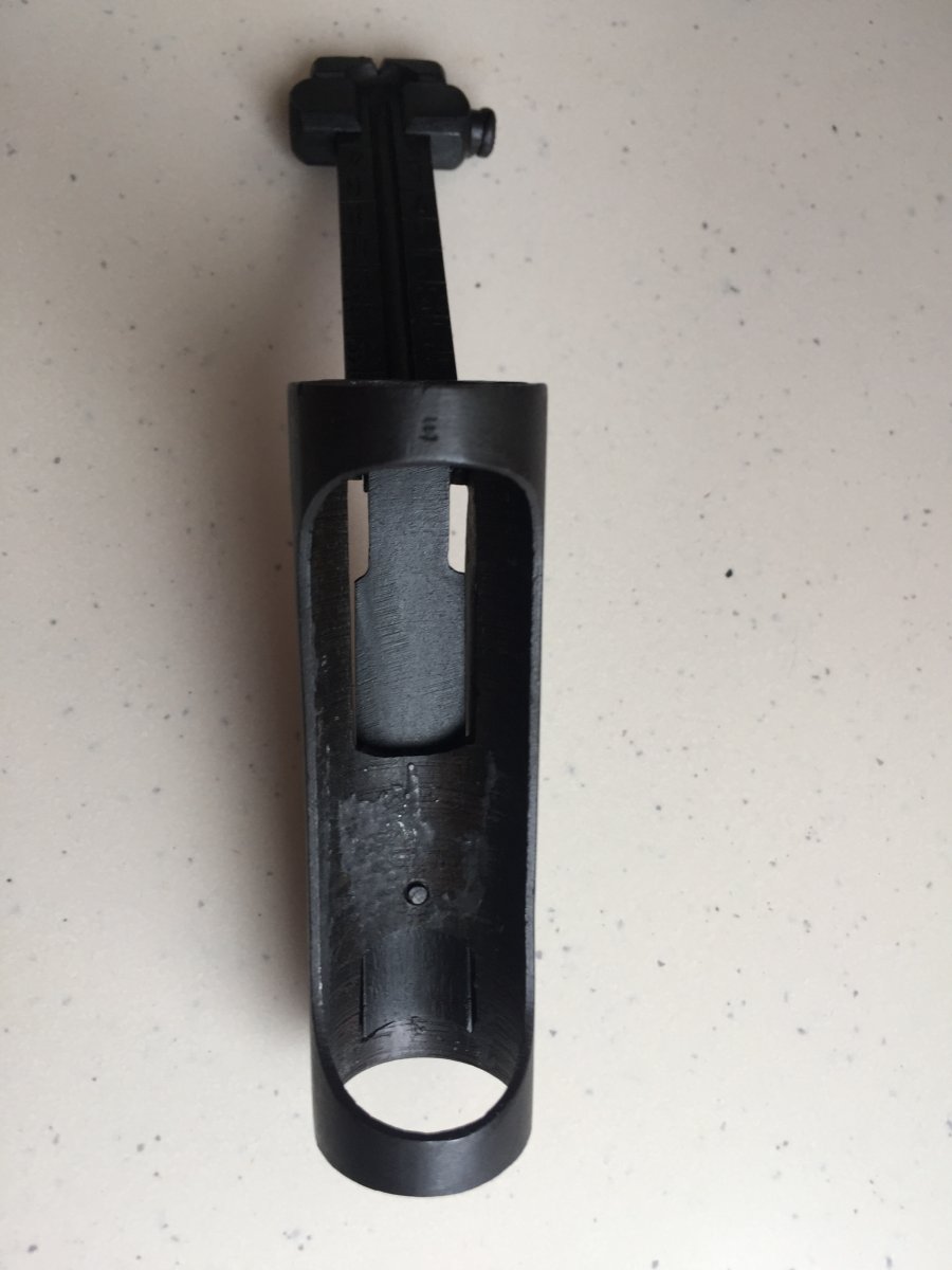

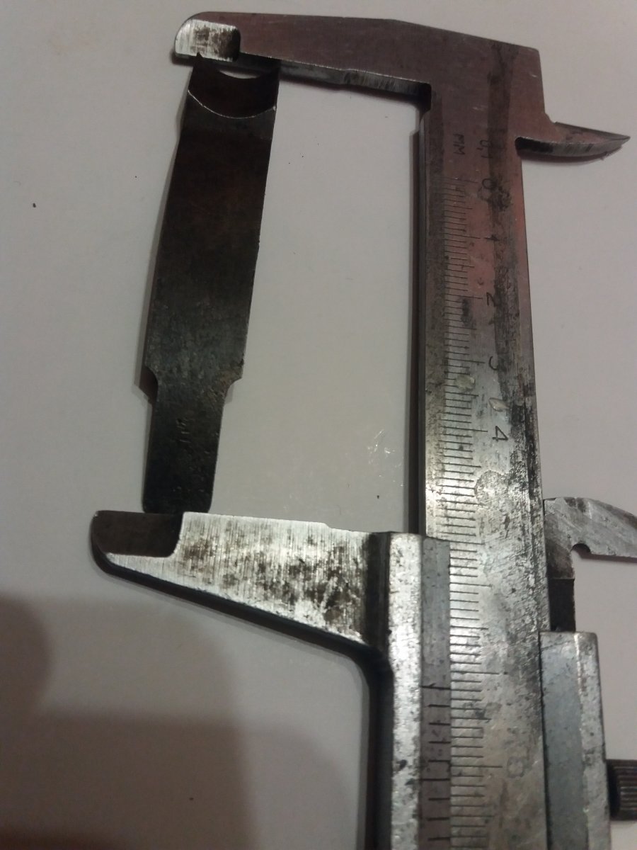

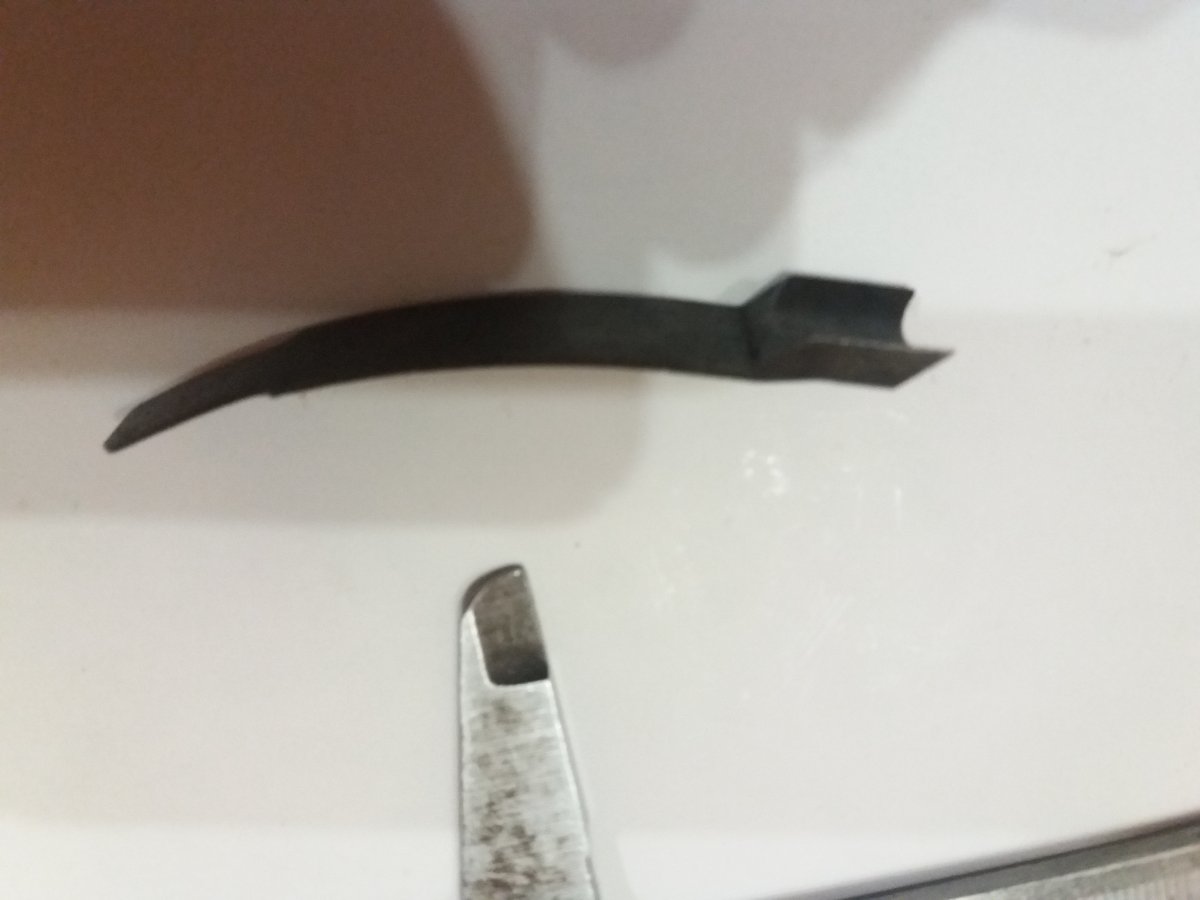

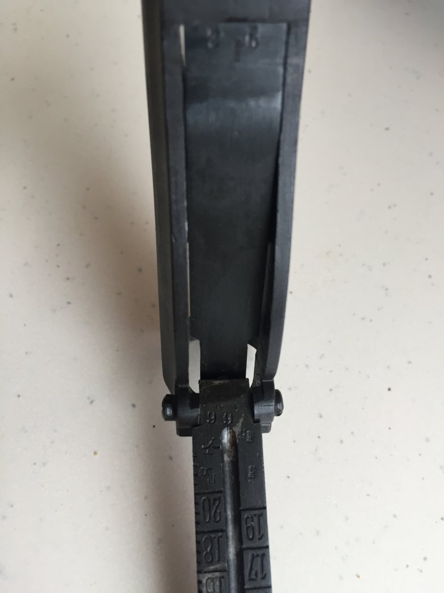

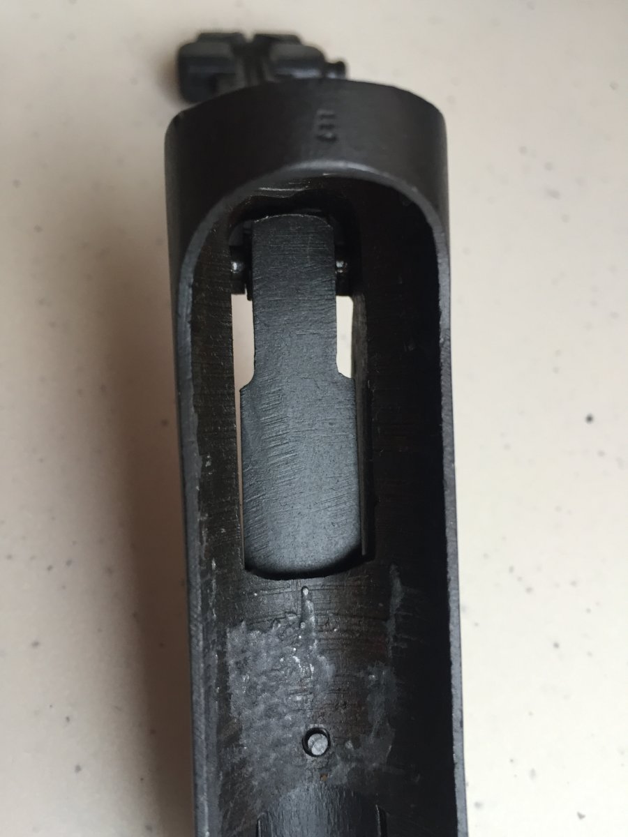

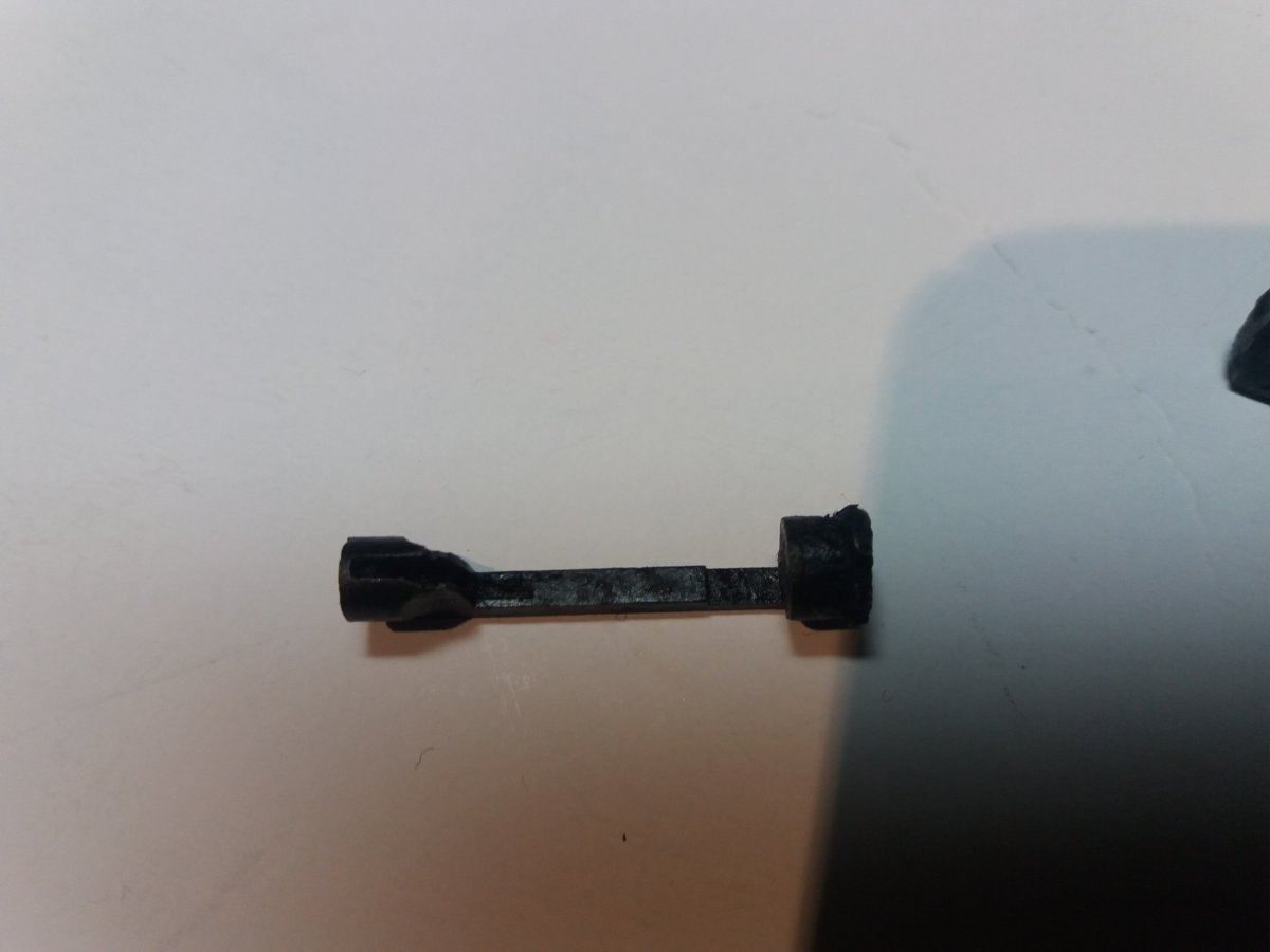

    там пружина вверх смотрит. плюс несколько плоскостей

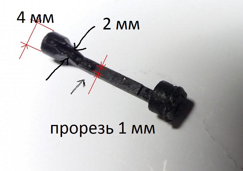

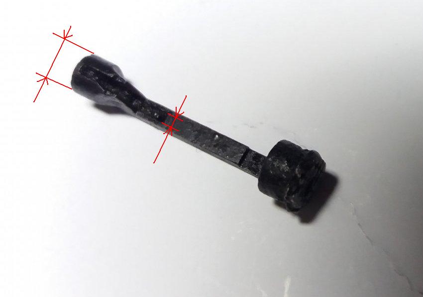

    Назначение внутренней оси, если честно - не могу понять до сих пор. Все планки держатся в базах за счёт своих уступов. И довольно таки надежно. А внутренняя ось - такое впечатление, что для излишней подстраховки. Проходило через руки множество прицельных планок, в которых не было сквозных отверстий для оси.
    Плюс она такая тонкая, шо пружина прицельного, если бы оно держалось только на ней - запросто ее согнула бы просто в хлам.

    А пружину нужно искать только оригинал. Она формой не повторяется ни с какой другой и как ее изготовить или восстановить - ума не приложу.

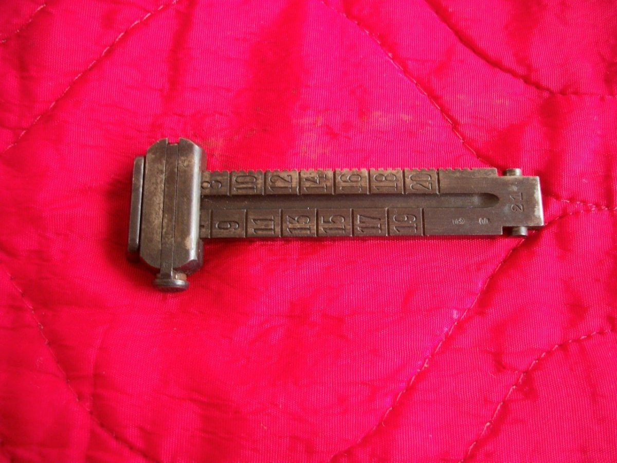

  6. ALEKS81
    ALEKS81 Oberstleutnant
    18
    32
    Beiträge:
    4.822
    Ort:
    Прилуки

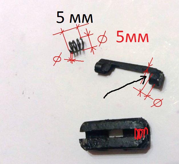

    Я вже подумав про це;) Можна з двох частин. Окремо полотно пружини і приклепати до виточеної основи.

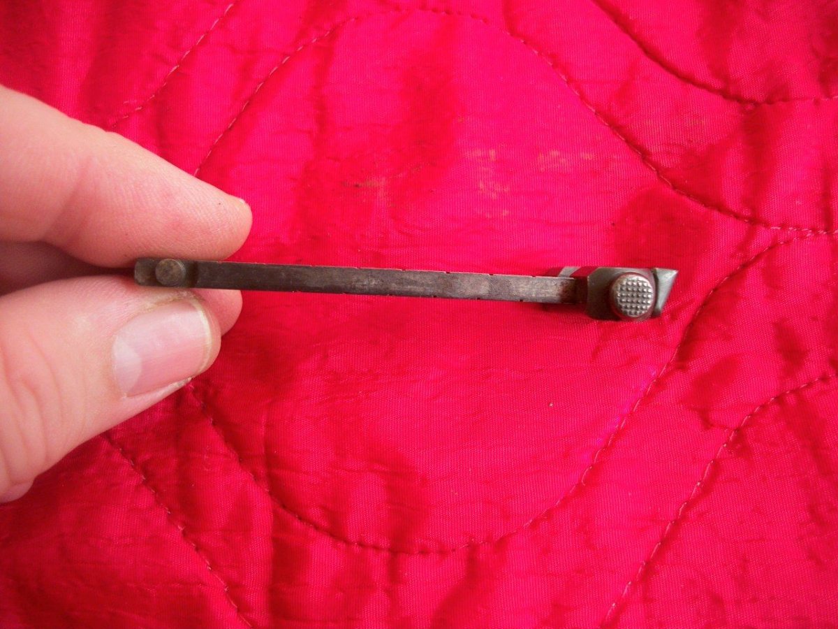

    На самом деле, все очень просто - это стопор прицельной планки. Снять планку, не выбив ось, невозможно. А, при "уставшей" пружине прицельной планки, без данного стопора, планка вылетает из пазов на раз.
    С таким же успехом можно задать вопрос: зачем болты магазинной коробки имеют стопорные винтики ? На ВМ их нет и винты не выкручиваются. Почему, тогда, они есть в К 98 ?
    Осмелюсь высказать предположение, с которым столкнулся сам: для регулировки.
    Два примера: 1. При сборке К 98, с полной затяжкой заднего болта, спуск зажало так, что невозможно было его нажать. Пришлось отпустить болт на две грани, зажать его стопорным и все стало работать штатно. Естественно, что, в таком случае, слабо затянутый болт потерялся бы быстрее, не имея стопорного.
    2. Болт, до упора, закрутился так, что вышел из ствольной коробки в паз, где ходит курок затвора. Естественно, курок стал упираться и затвор не работал. Опять отворот на три грани и все заработало.

    Но, если честно - никогда не сталкивался с проблемой ослабления пружины прицельной планки. Но, похоже , Вы правы - штифт действительно ее удержит.

  10. ALEKS81
    18
    32
    Beiträge:
    4.822
    Ort:
    Прилуки

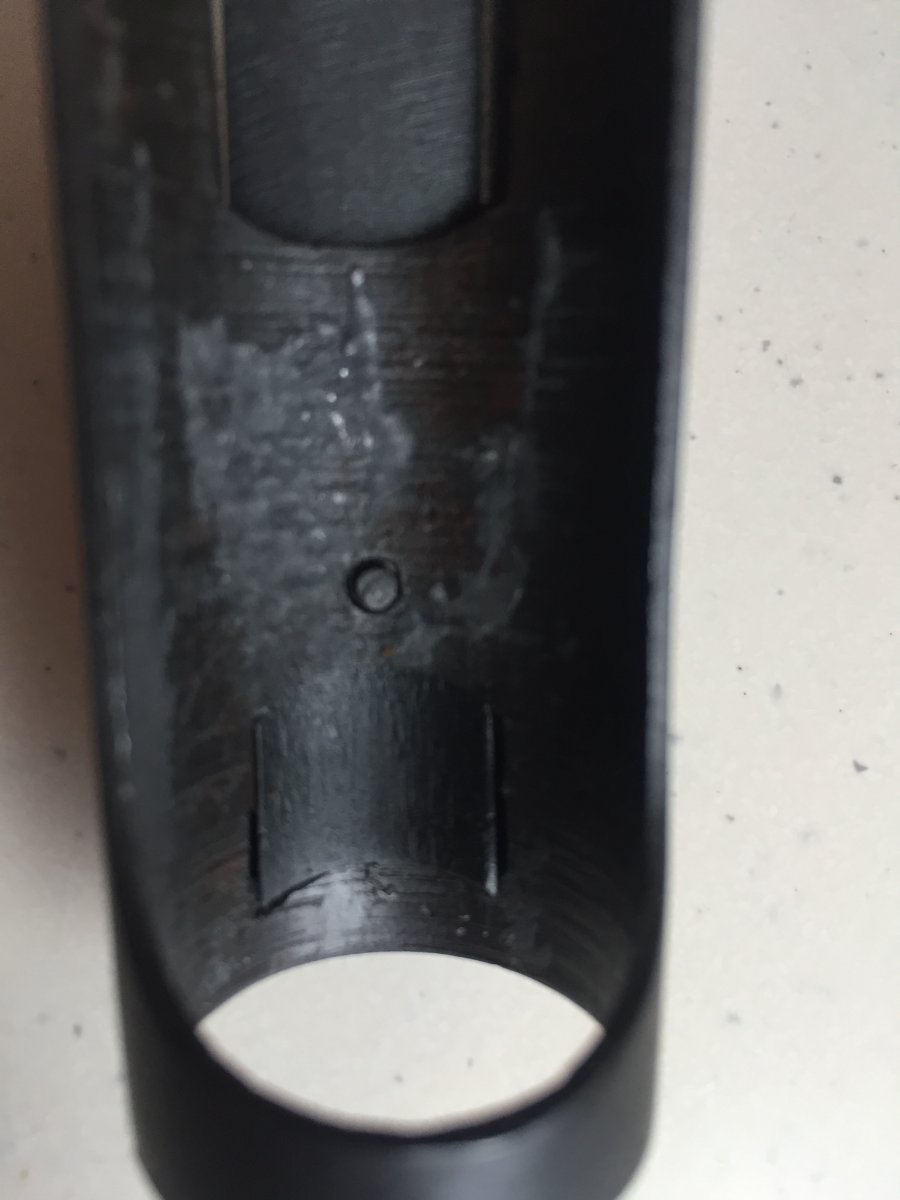

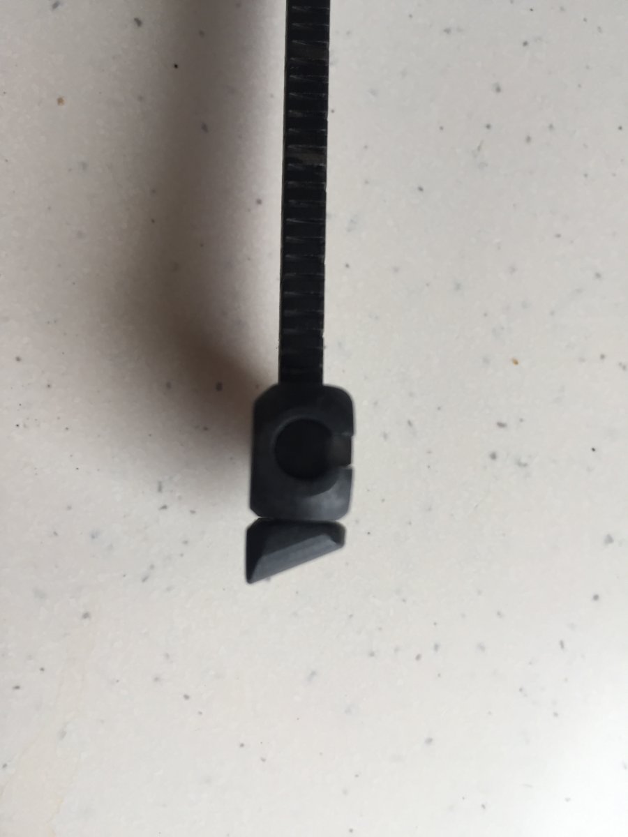

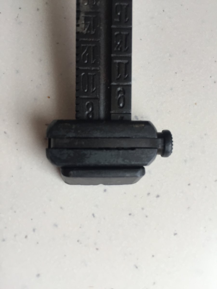

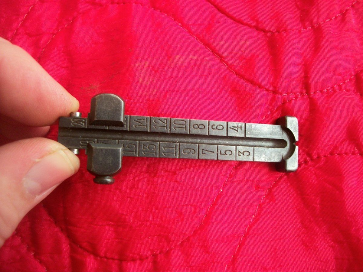

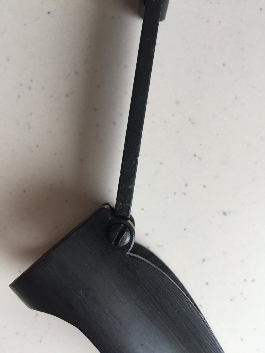

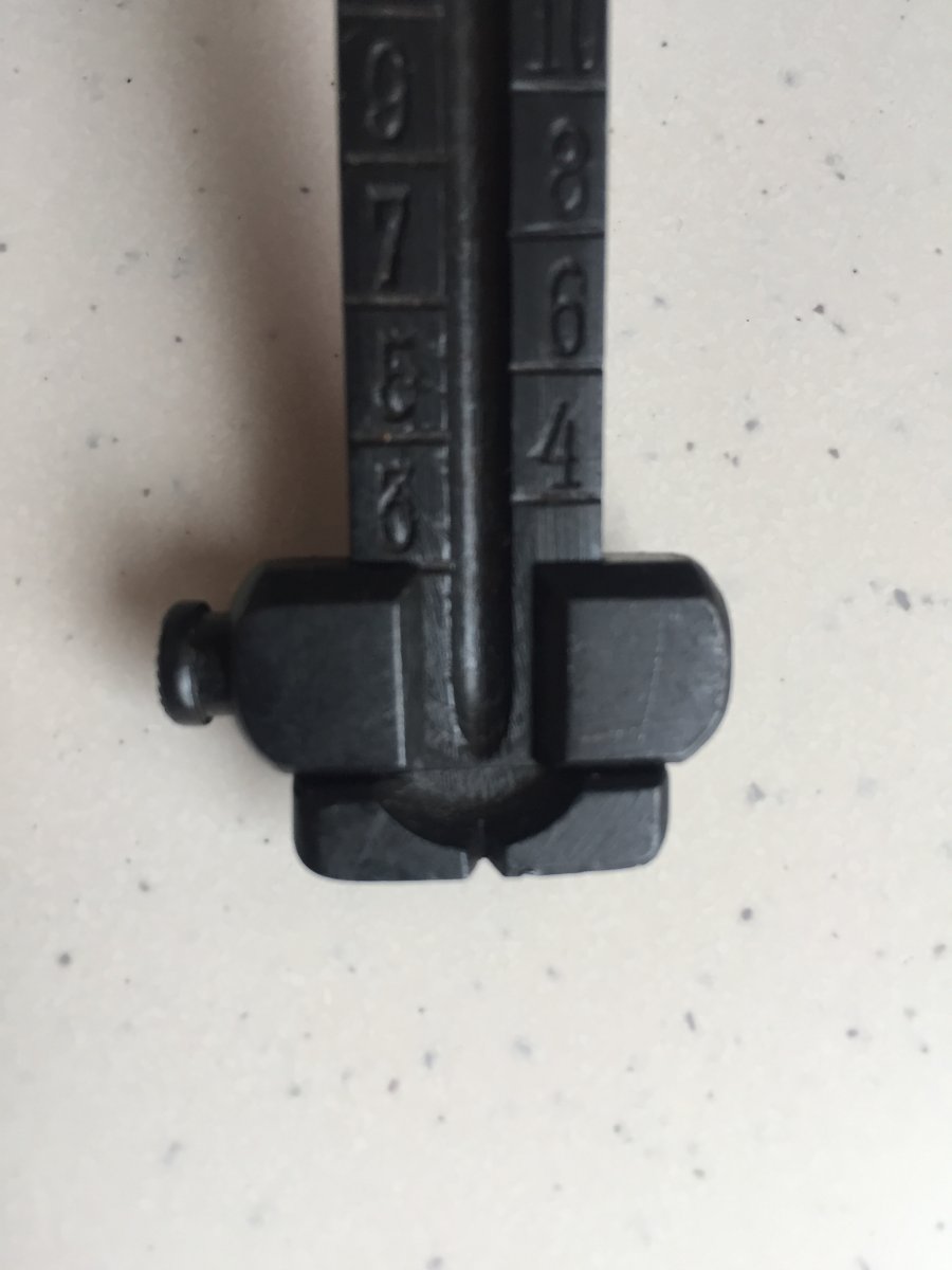

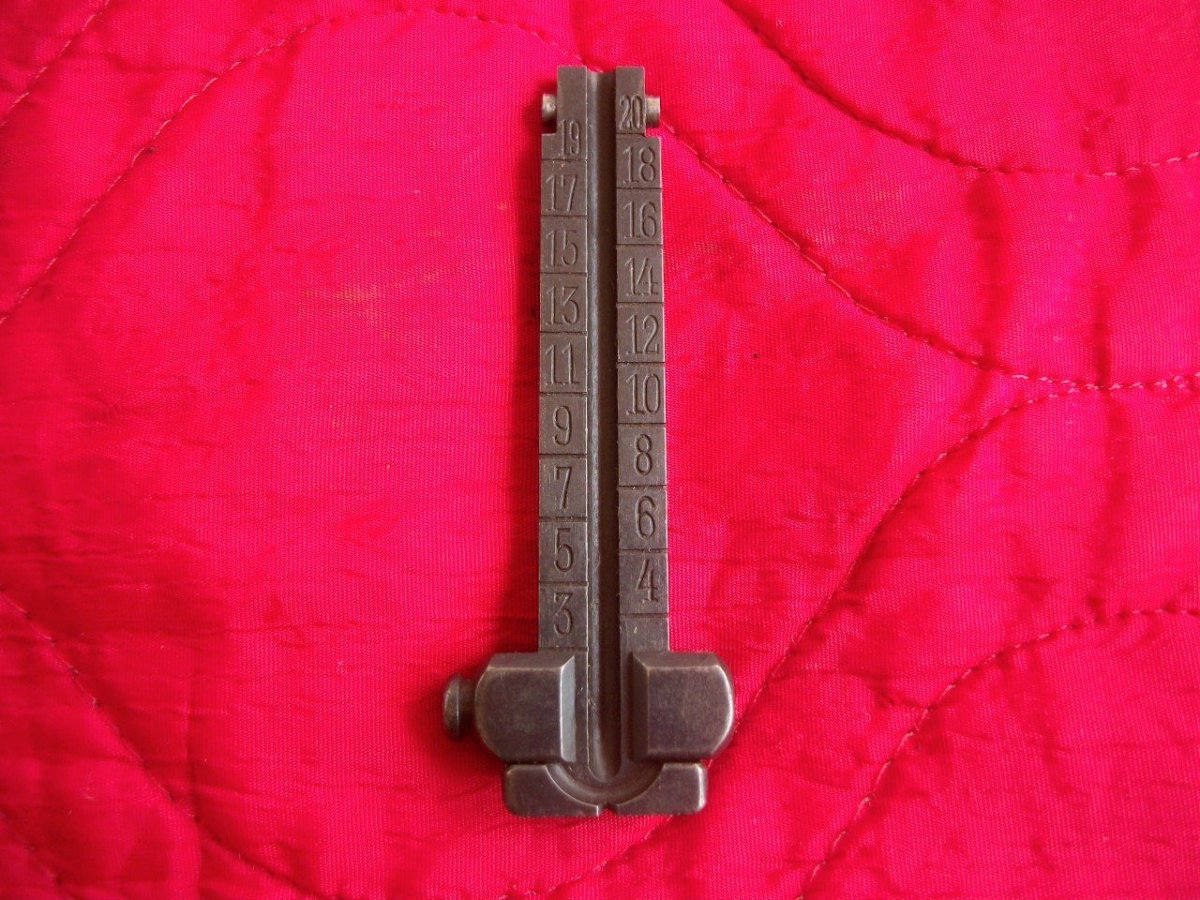

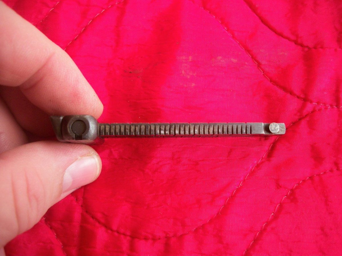

    Знайшов в неті прицільну планку, отворів під вісь або гвинти взагалі немаєo_O
    Jawist, 663 und hudojnikhg9612 gefällt das.

    Это то, о чем я писал раньше - на некоторых моделях в упорах нет отверстий. Похоже - одна из модификаций. Эти ж прицельные стояли и на поздних поляках. Визуально они - одно и то же.
    Но держаться в пазах за счёт пружины будут однозначно.

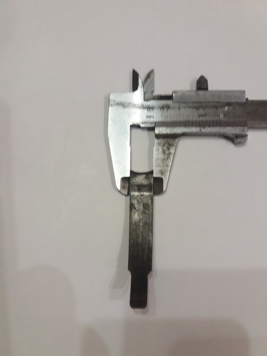

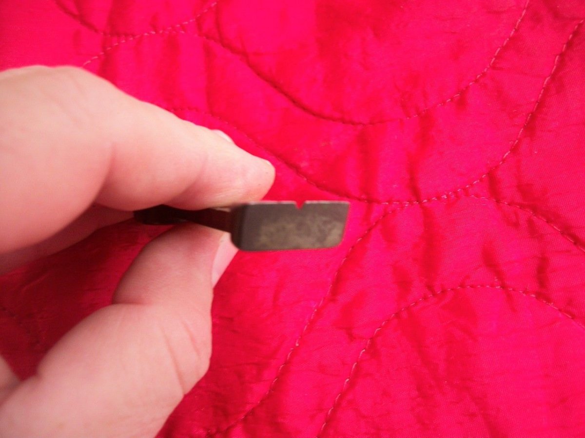

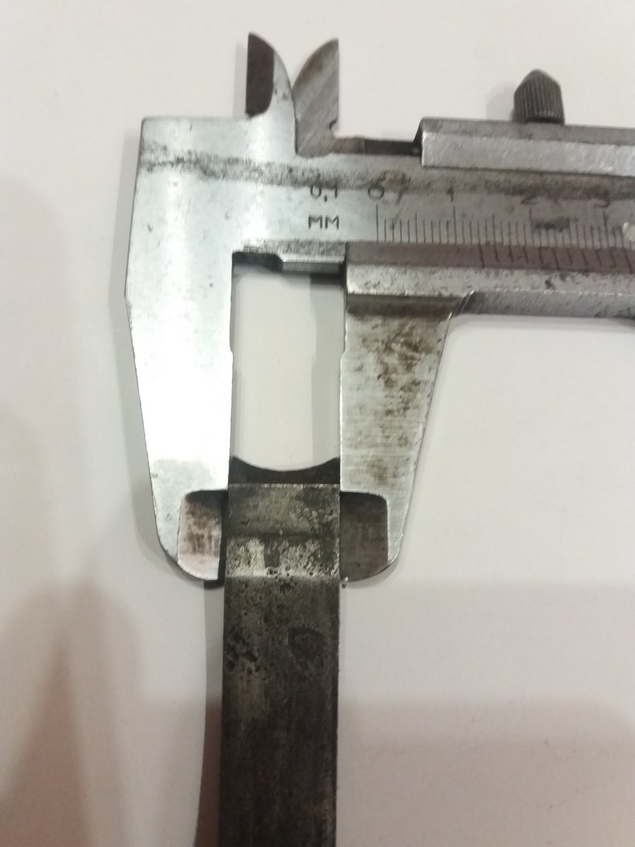

  12. roman29
    roman29 Moderator
    156
    321
    Beiträge:
    1.371

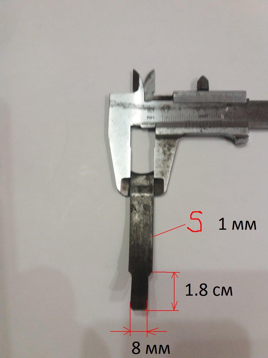

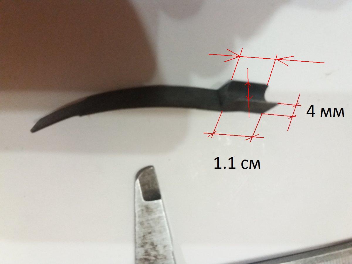

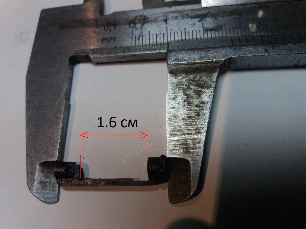

    20190127_183131.jpg 20190127_183148.jpg 20190127_183240.jpg 20190127_183321.jpg вот фото пружины

  16. ALEKS81
    18
    32
    Beiträge:
    4.822
    Ort:
    Прилуки

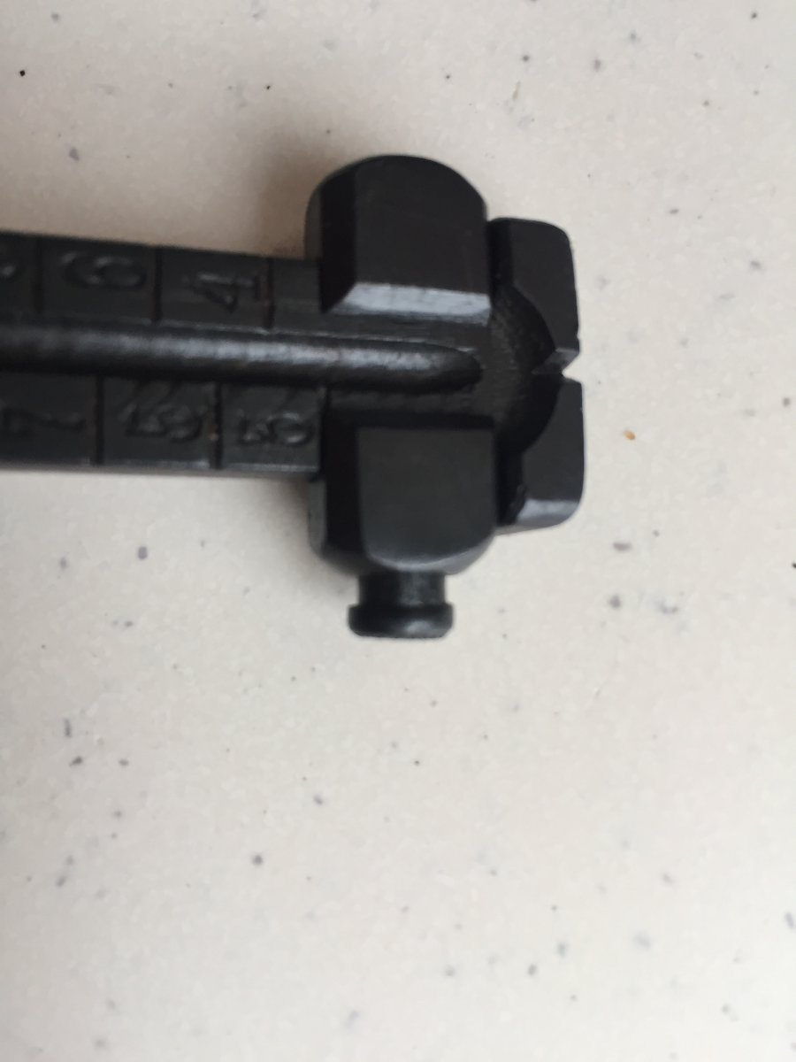

    Ще такі

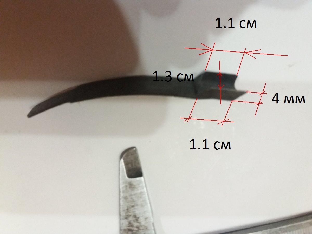

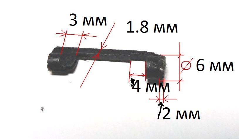

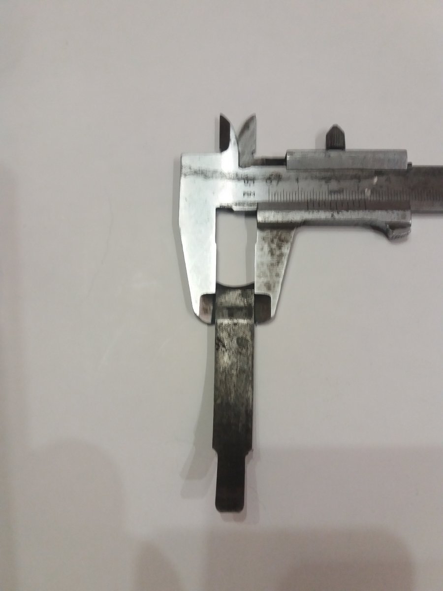

  21. ALEKS81
    18
    32
    Beiträge:
    4.822
    Ort:
    Прилуки

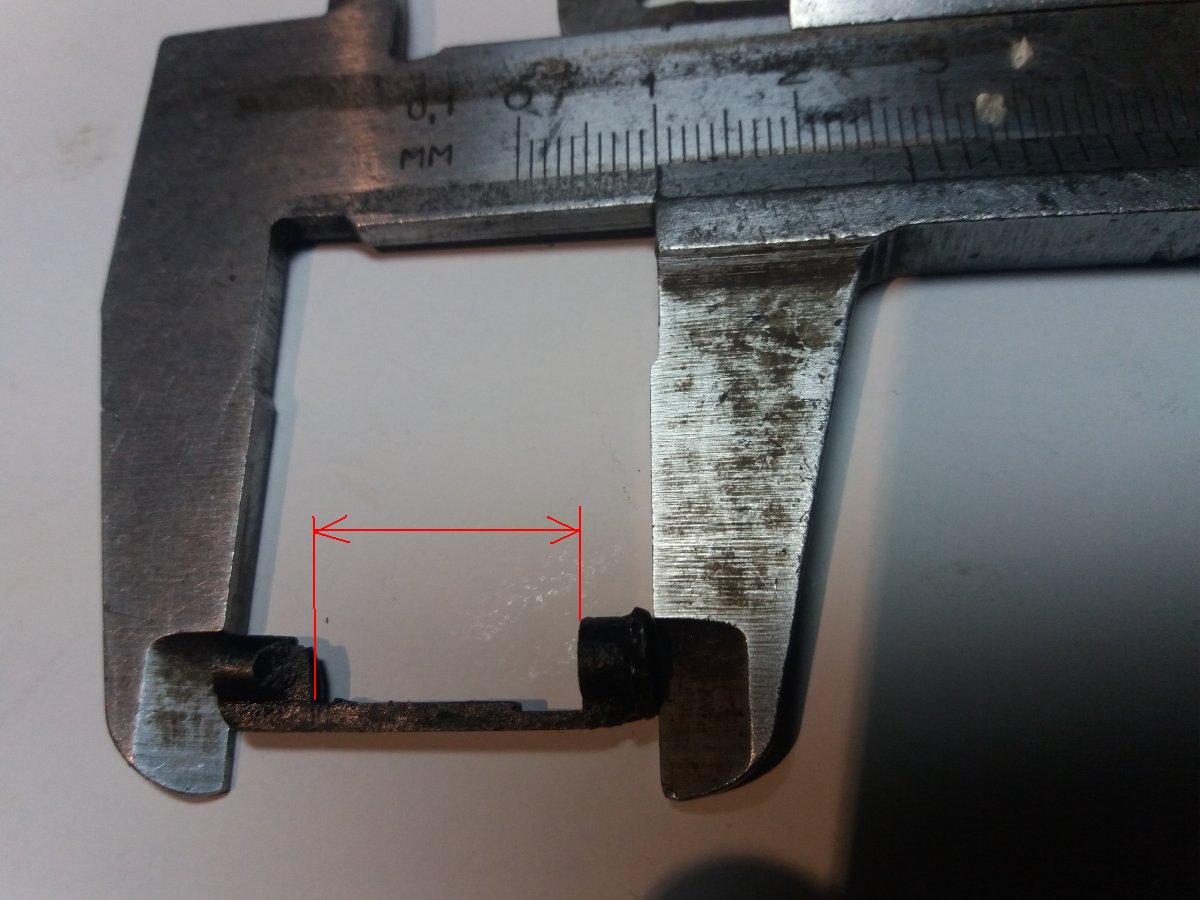

    Забув ще пару розмірів.
    Jawist, hudojnikhg9612 und 663 gefällt das.

  24. ALEKS81
    18
    32
    Beiträge:
    4.822
    Ort:
    Прилуки
    І куди вставляється пружинка?
    Jawist und hudojnikhg9612 gefällt das.
  25. ALEKS81
    18
    32
    Beiträge:
    4.822
    Ort:
    Прилуки
    Мда прийдеться помучатись з усим цим діломo_O
