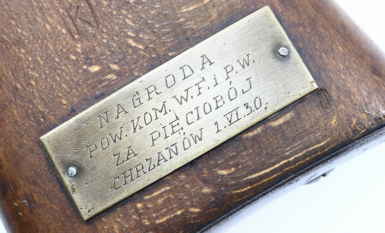

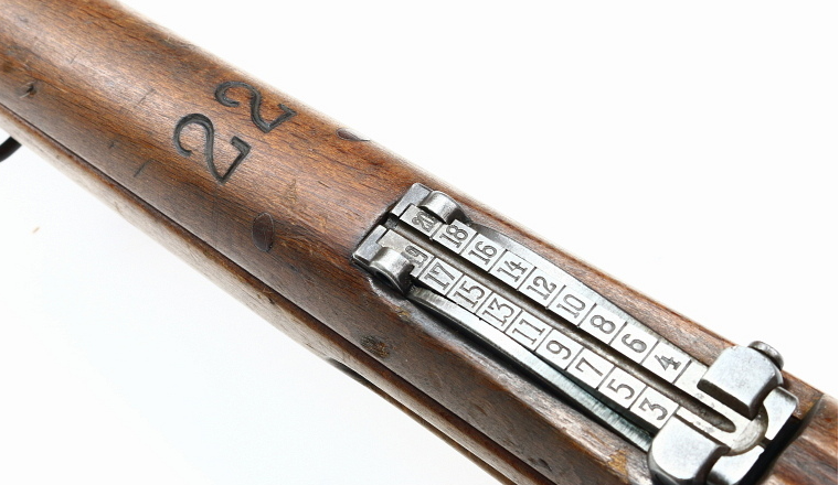

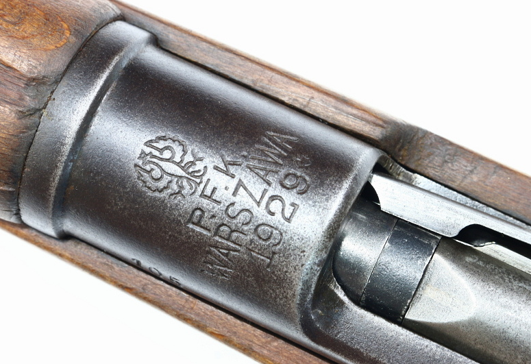

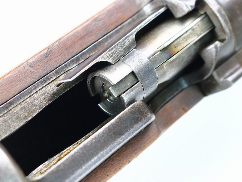

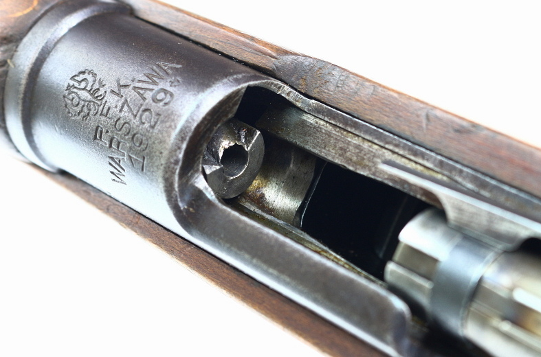

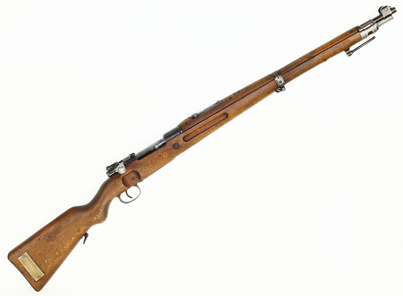

    "Польская учебная винтовка, получившая полное название польский военно-спортивный карабин 5,6 мм wz.98 (в переводе 5,6 мм польский военно-спортивный карабин wz.98).
    Боеприпасы .22 короткие.
    Введен в производство в 1928 году фирмой PFK Warszawa. После 1929 года производство было перенесено на FB Radom. Производство закончилось примерно в 1930/31 году, когда были заменены моделями wz.30 и wz.31."

    ...а Вы не нахОдите, что Ваш экземпляр несколько отличАется (- в лучшю сторону, хотя бы крышкой в магазин) ??

    Видать были модификации. Вносили улучшения по ходу производства. Тот, что на фото №105, мой же №3541

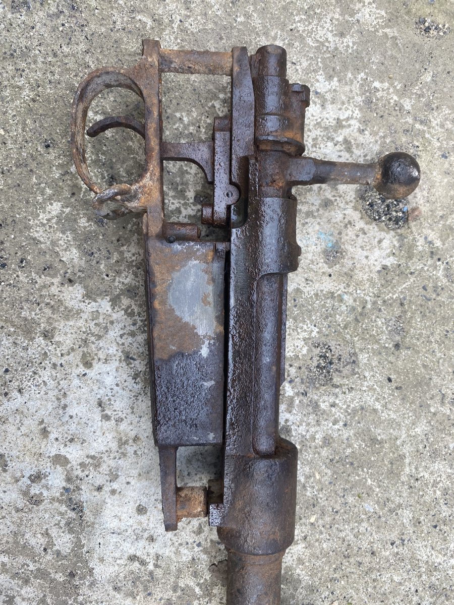

    Добрый день камрады. Взял такого вот обрубка на донора для дотачивания стволов. Достался за символическую плату. Внутри был то ли патрон, то ли гильза. Шомполом прощупал - гильза. После прогрева остатков ств.коробки на голове появились первые седые волосы. Патрон был вмят в патроннике до половины, пуля смята каким то образом. Фото патронника позже добавлю. На половину, где была гильза он в отличном состоянии, остальное в коррозии. До сих пор не могу понять как там могло пулю внутри ствола замять. И чем?

    ...напоминАет патрон от мосина ...(7,62Х54R)
    пуля смЯта при выбивании (пулеметным) шомполом со стороны ствола.
    З.Ы. Маузеры (и польские в т.ч) с забИтым в патронник советским патроном неоднократно встречались...

    Щоб переконатися потрібні фото тильної сторони кулі. Якщо є конусне поглиблення то ви праві на усі 100.

    Вот. Замин ещё тех лет, я не прилагал особых усилий, что бы вы толкнуть пулю

    ...ну, вИдно що куля із мосінки

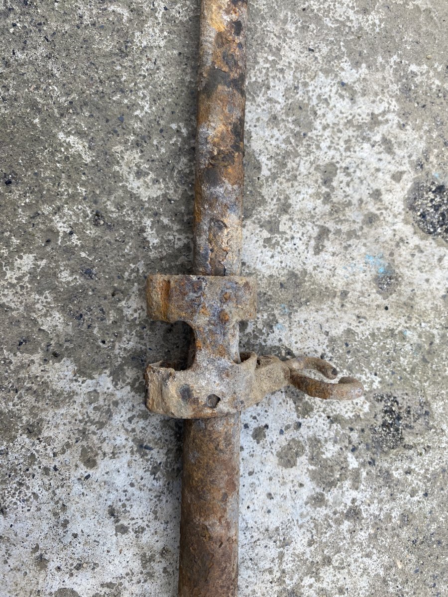

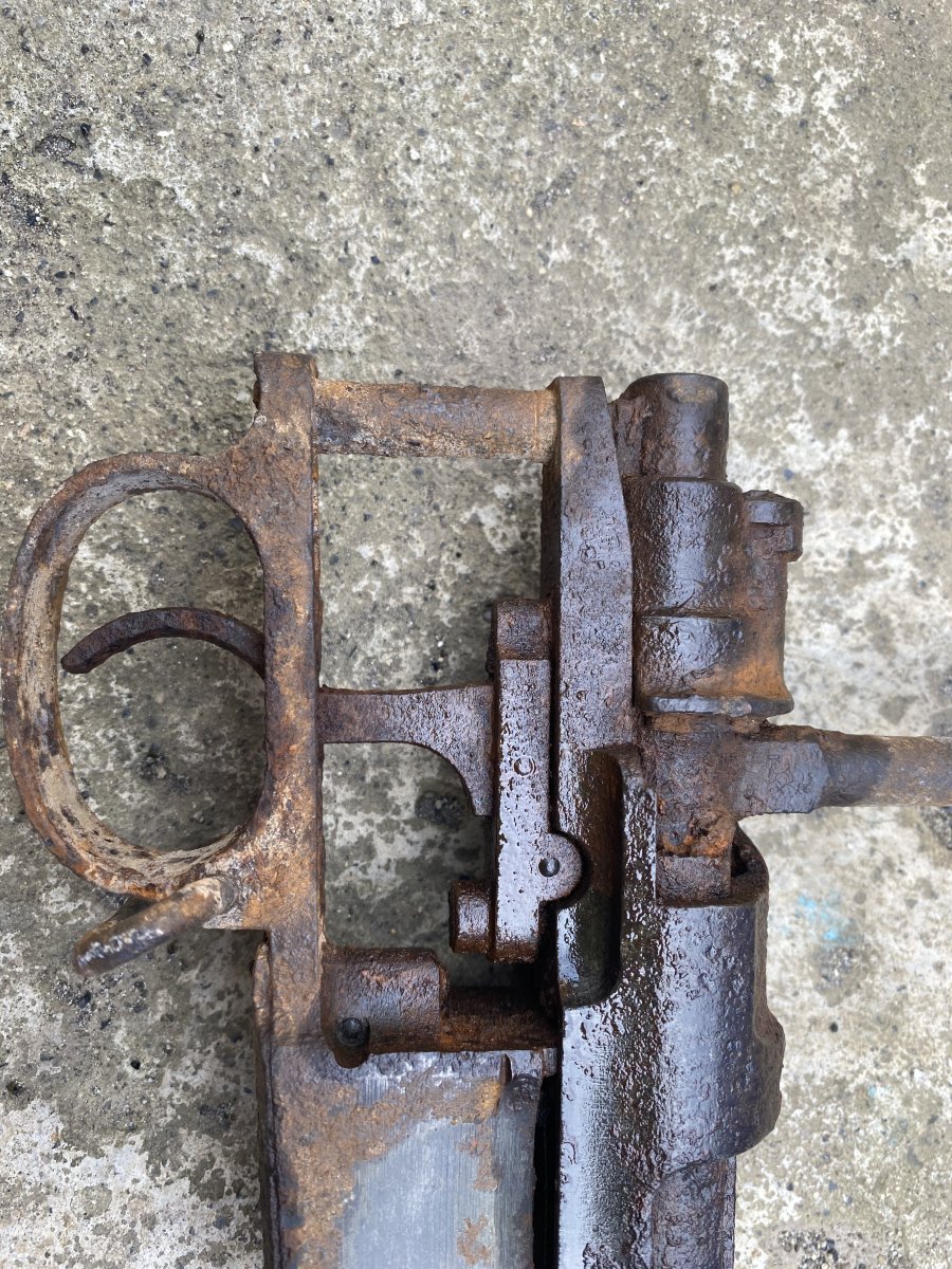

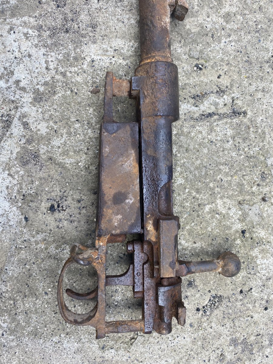

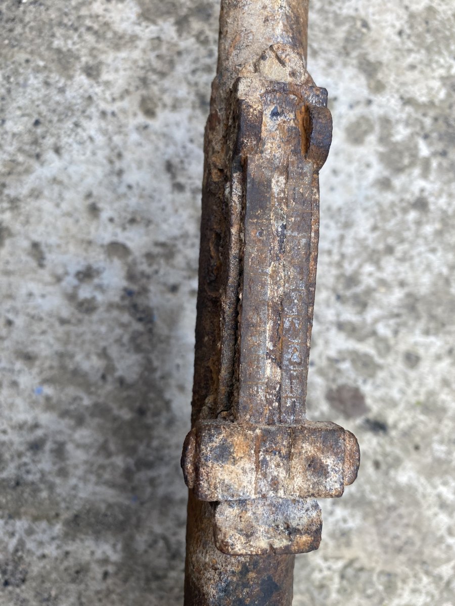

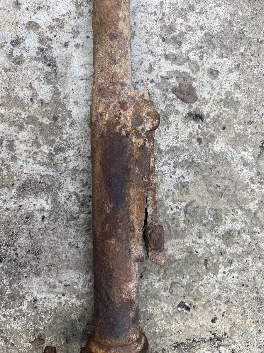

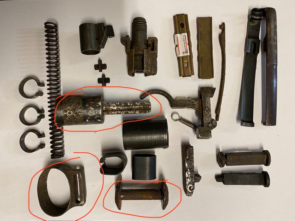

    Камрады, помогите пожалуйста с недостающими деталями. Планирую реставрировать 98К производство для Ирана (если я правильно понял). Если можно сразу фото нужных деталей или название, потому как разбирать и восстанавливать буду впервые.

    По фото наче не вистачає приливу, переднього ложевого кільця, антабки.

    Подскажите вот это кольцо и прилив подойдут?

    Так повинні підійти. Взагалі треба по фото цілого дивитись. На вашому тільки дерева з обвісом не вистачає.

    Да просто предложили купить запчасти, что на фото, и я хочу сразу взять что мне нужно, а потом уже дерево искать)

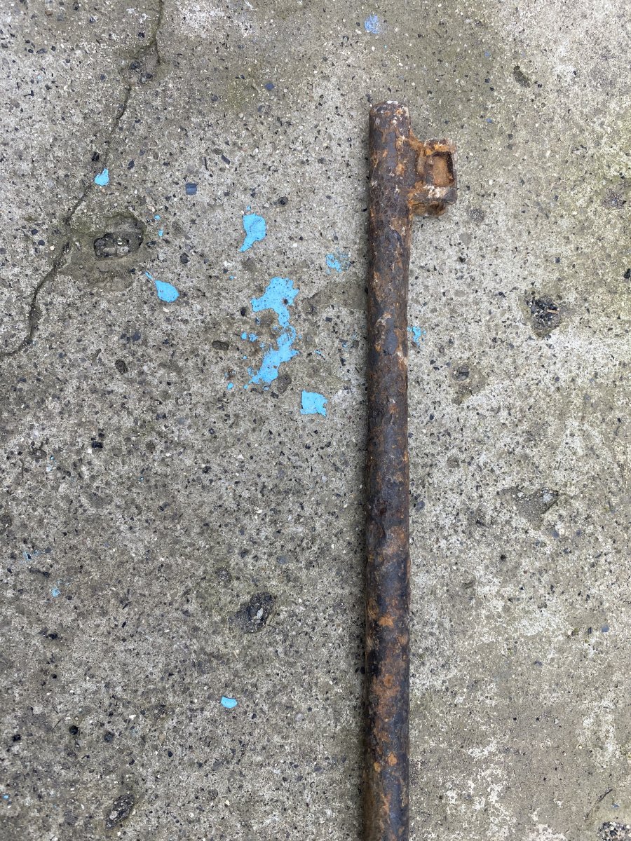

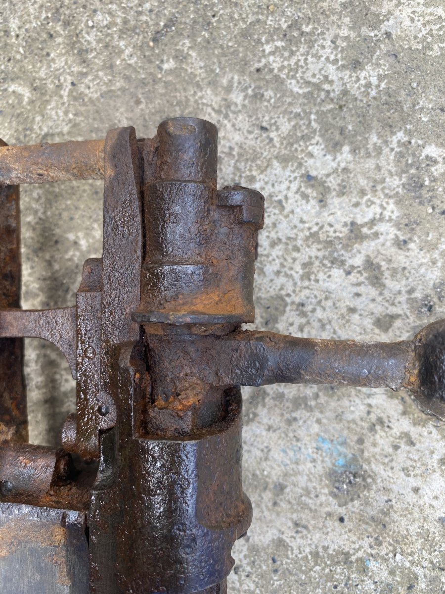

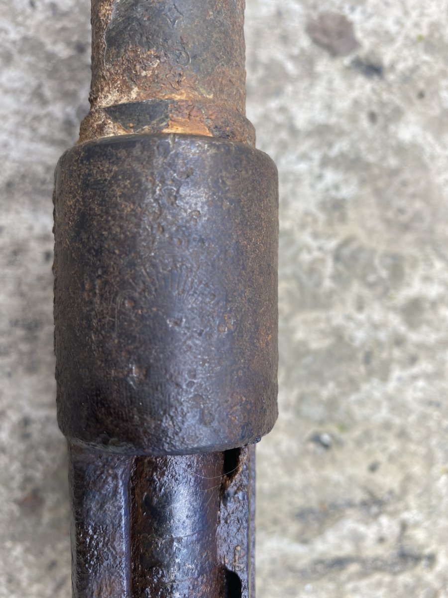

    Доброго времени суток, камрады. Попали ко мне вот такие запчасти. В неплохом состоянии. Есть много где родное воронение. Закинул в солярку, пусть ржа и грязь откиснет. Подскажите, кто очищал находки таким способом, чем потом тереть что бы не повредить воронение. Стальная вата?

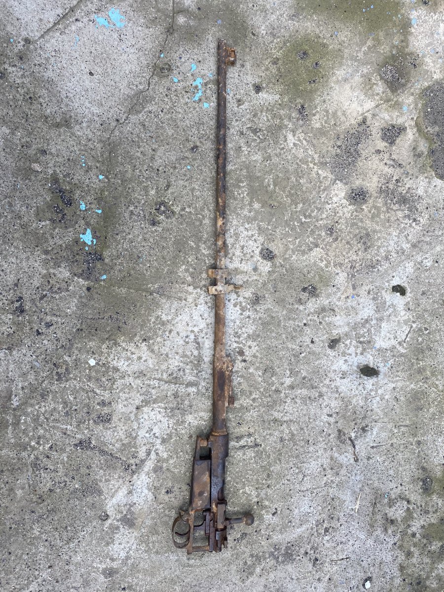

    Сам карабин пока в таком состоянии. Нету особо времени им заняться, но позже обязательно закончу

    Я бы пескоструйкой дунул, но только небольшим давлением и мелкодисперсным песком. Потом 280-й наждачкой и воронил бы.

    ну песком дунуть я всегда успею. Хотелось бы сначала что то более щадящее попробовать

    Да нет никаких более щадящих технологий для этих деталей. Ржавчину и гниль нужно удалять радикально. А не ‘консервировать’ её. Проверено миллион раз, и поверьте - работает.
