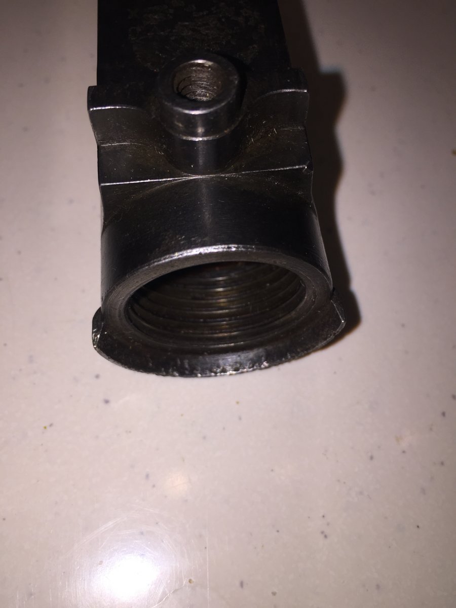

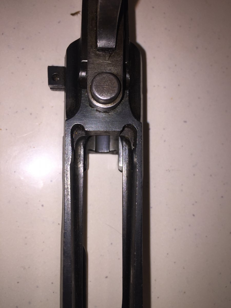

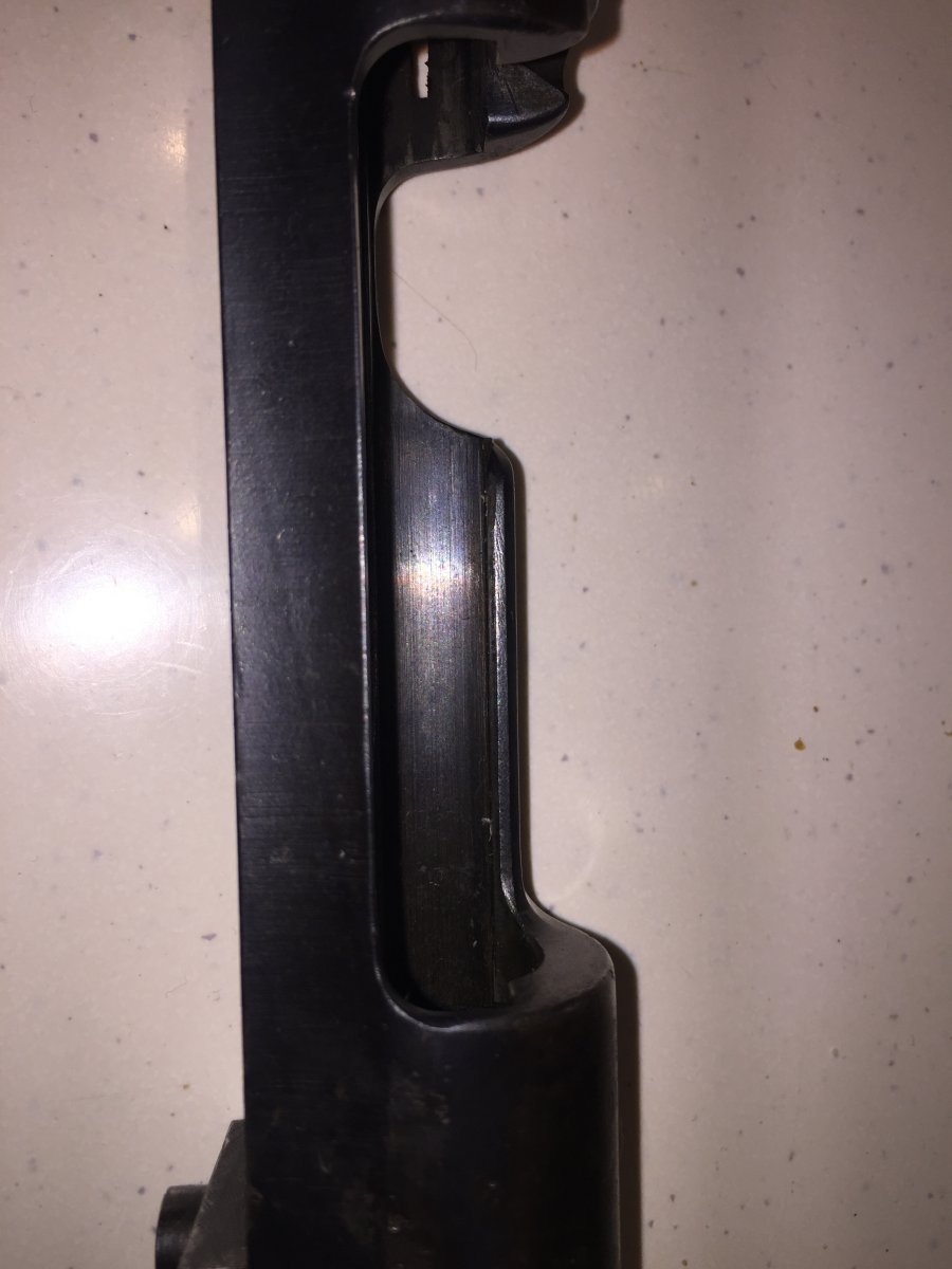

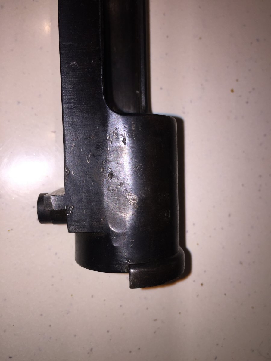

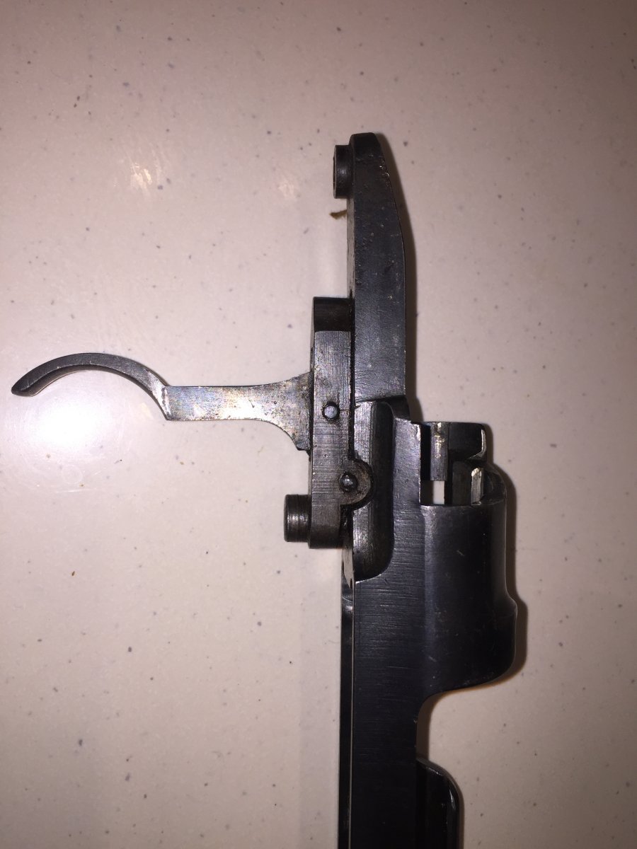

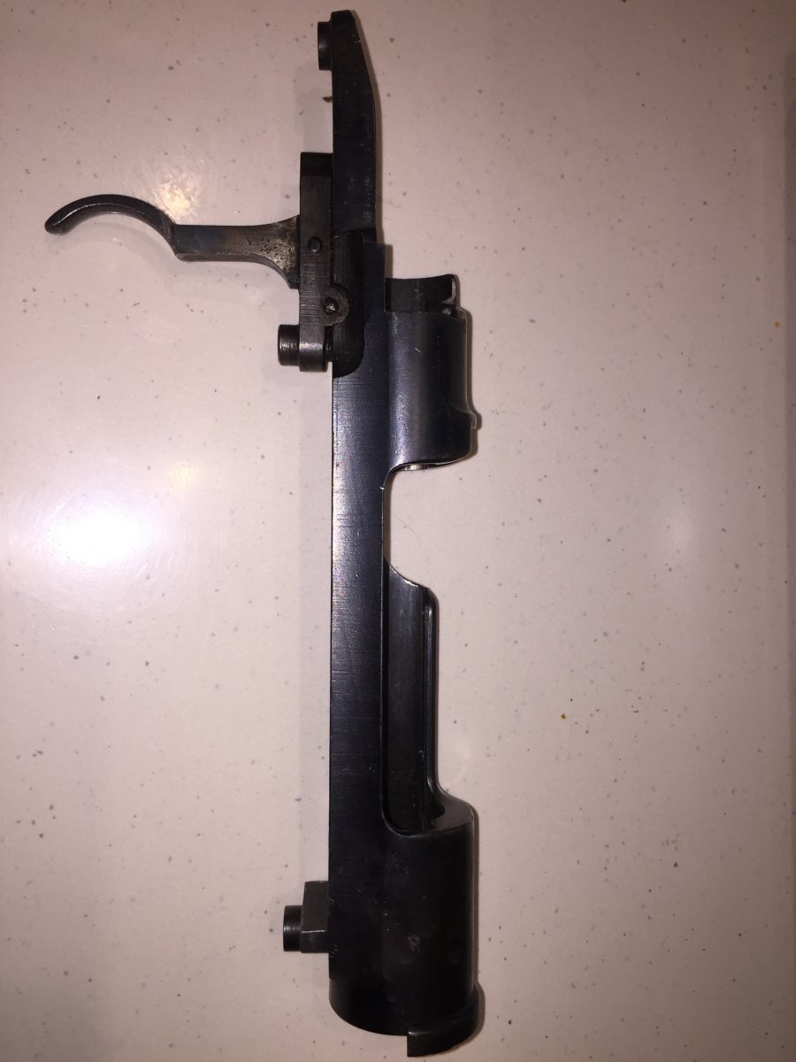

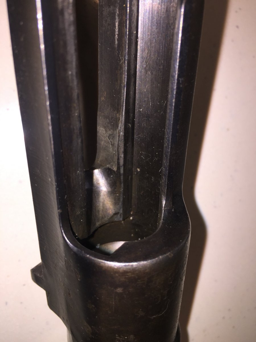

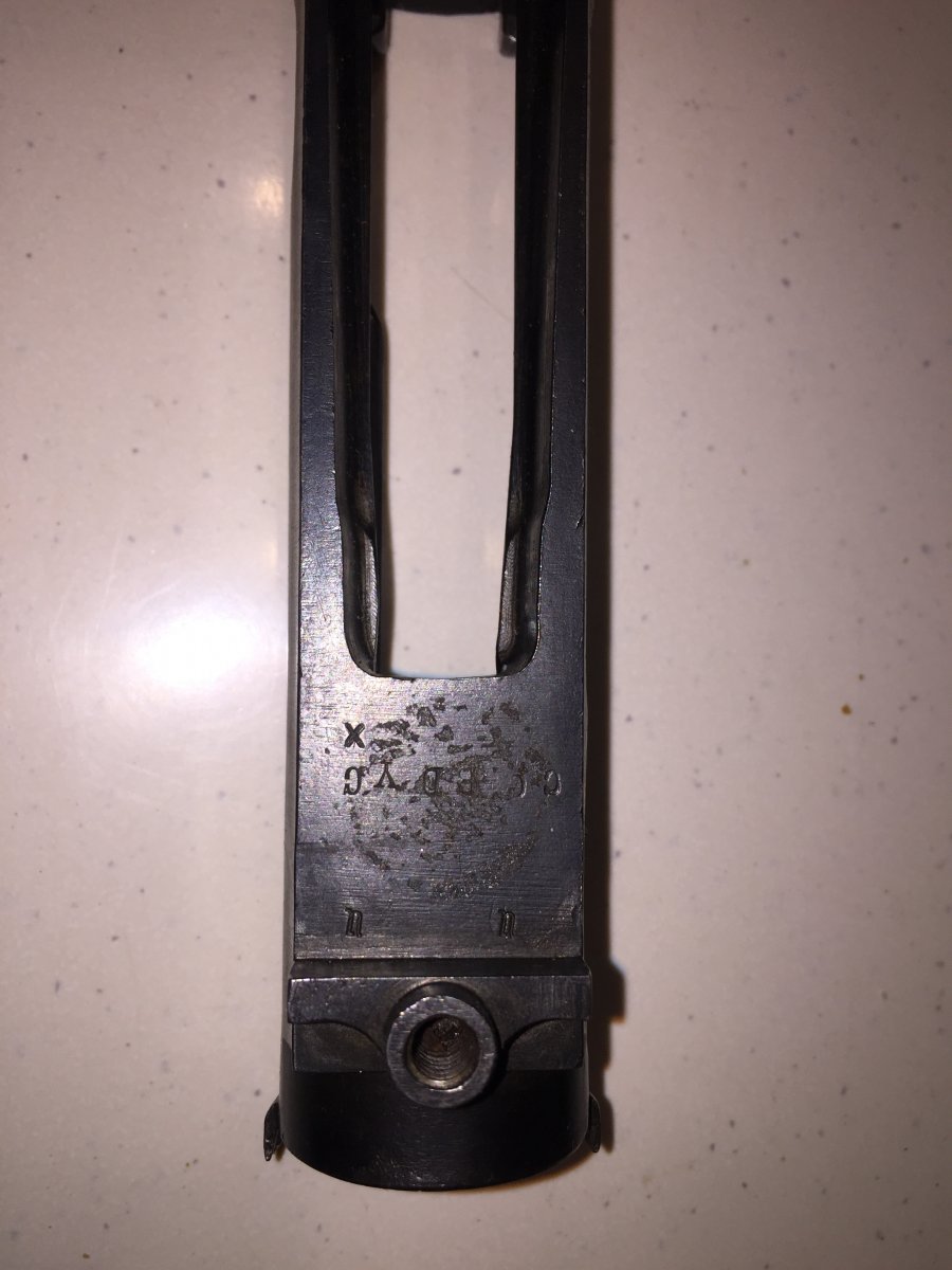

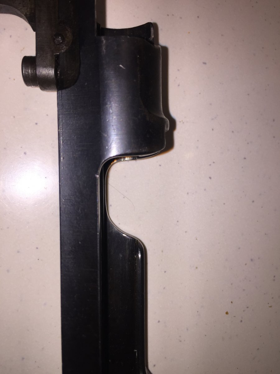

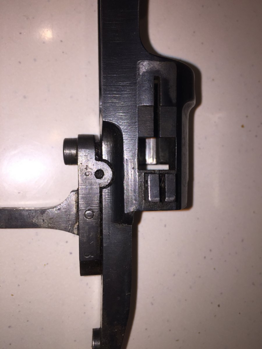

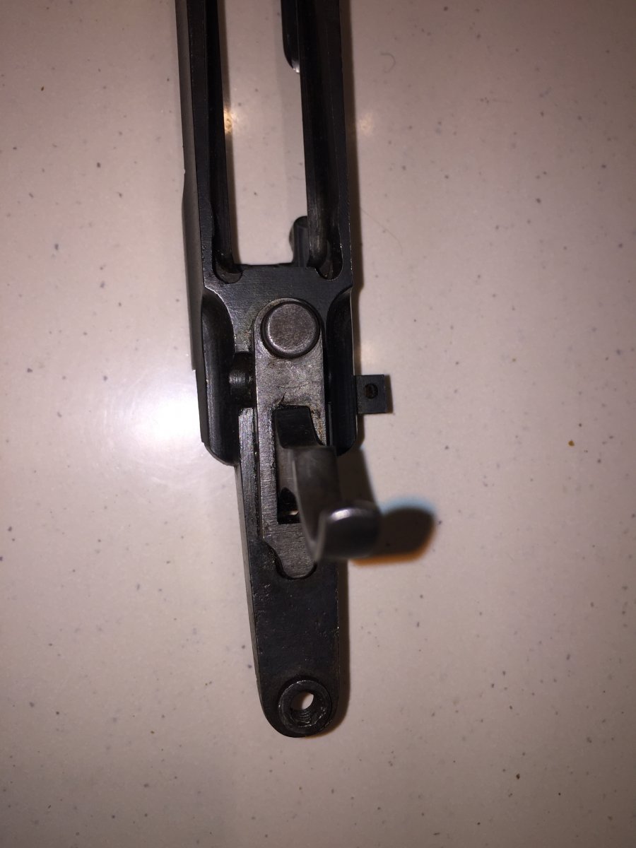

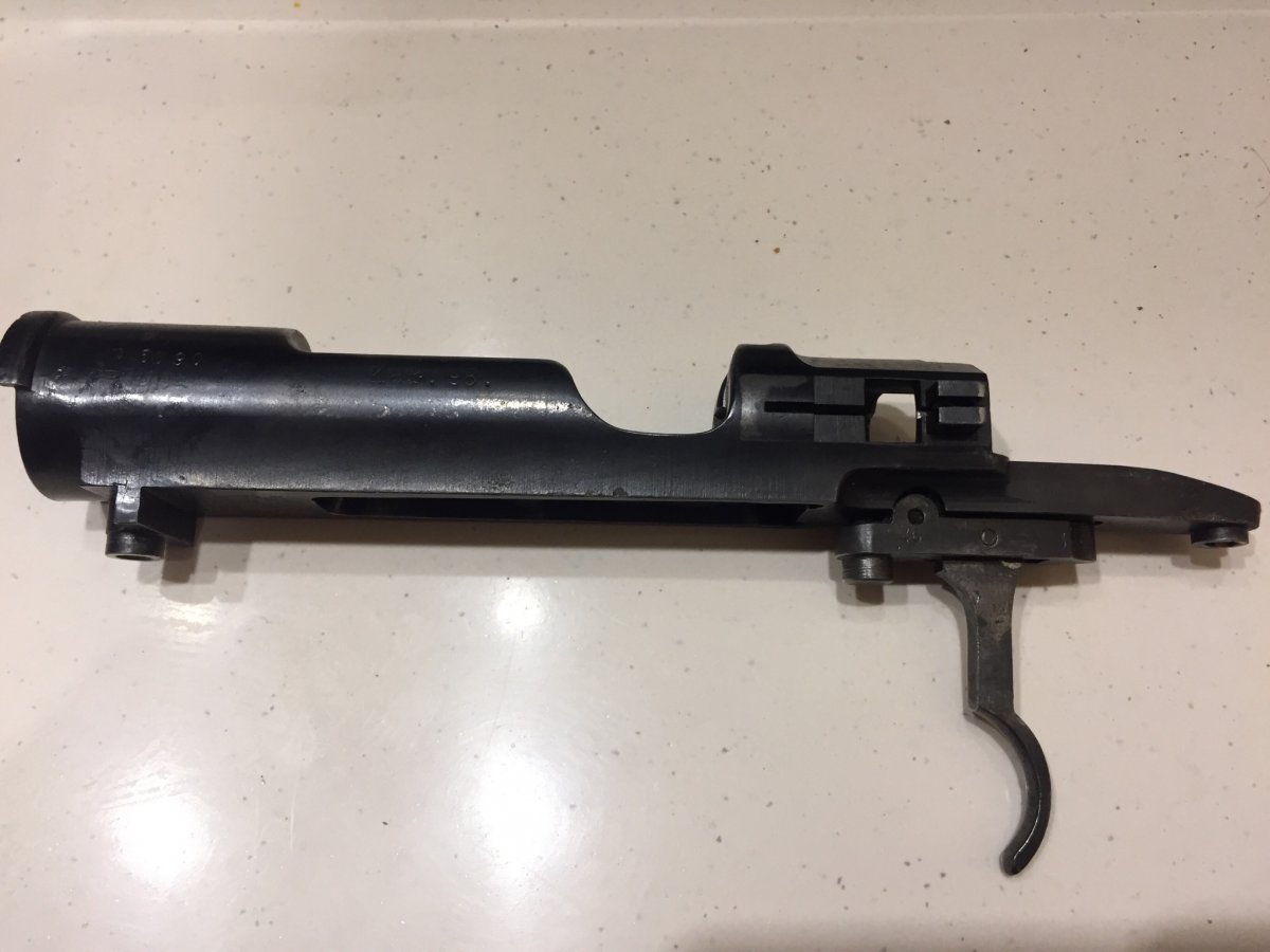

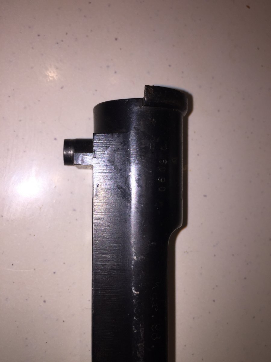

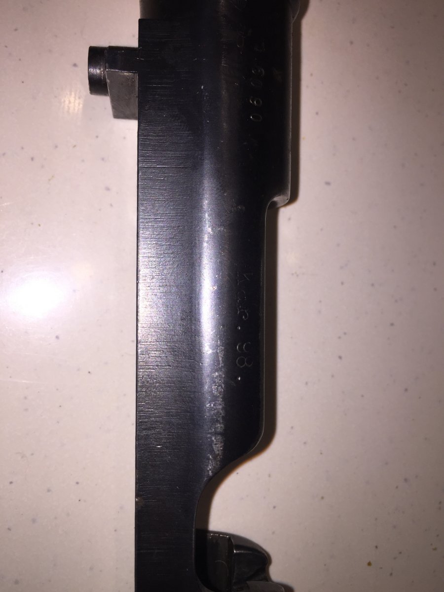

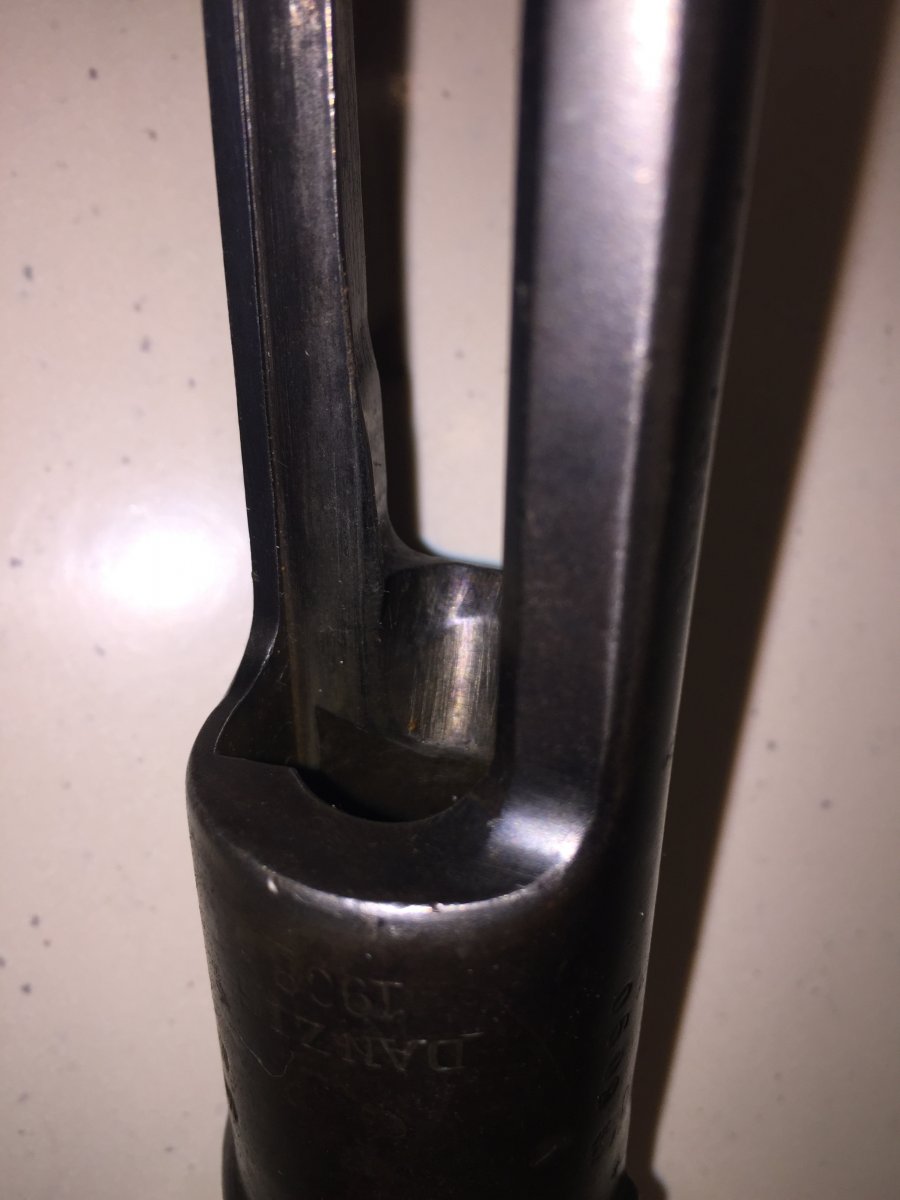

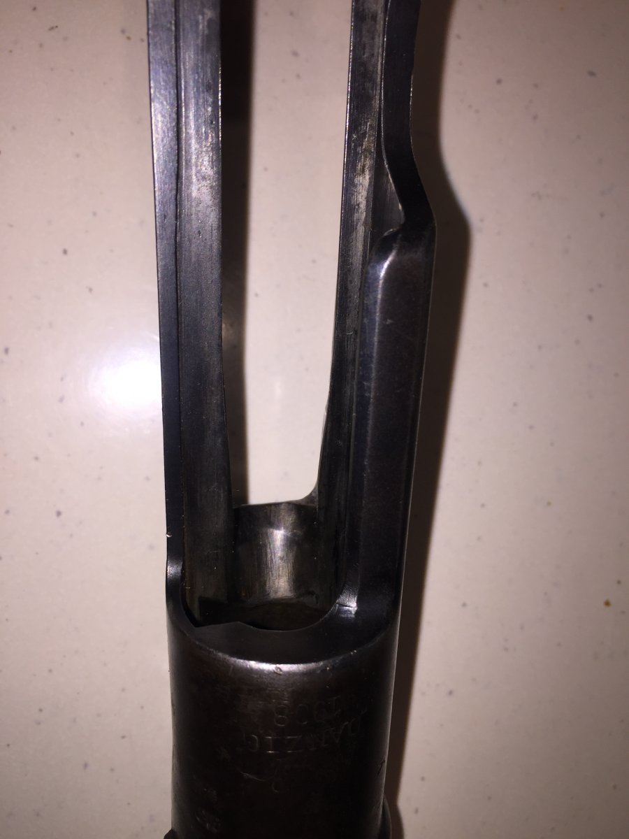

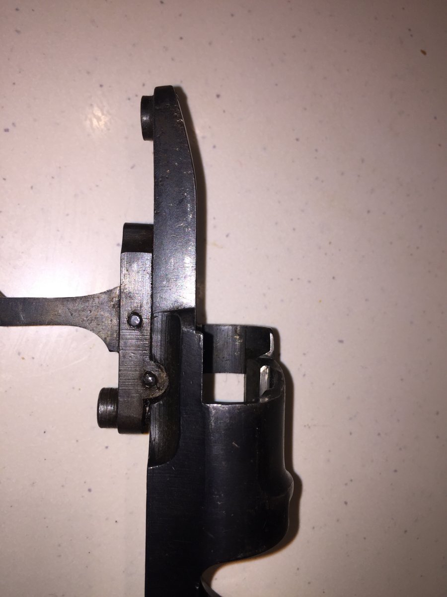

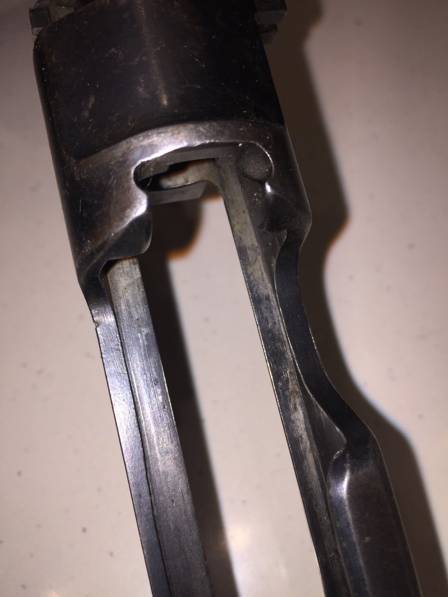

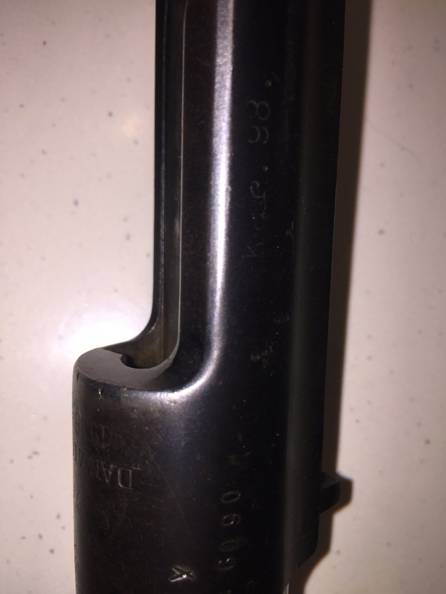

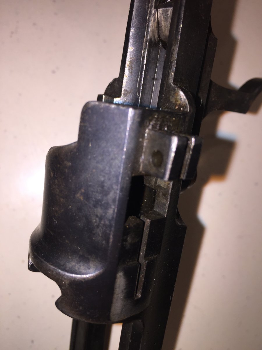

    По фото ресивера. Сделал в нескольких ракурсах. Если будут нужны еще и с размерами - пишите, сброшу.

    Благодарю, фотографии исчерпывающие!

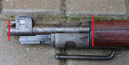

    Нужны диаметры ствола в этих двух местах. Весь ствол обваривать не буду, только видимую часть.

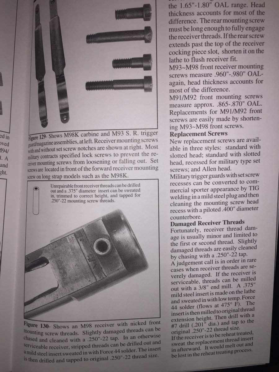

    С резьбой уже разобрался, 1\4 дюйма на 22 нитки. Конечно хочется восстановить резьбу по оригиналу. А с винтами проблем нету, есть ещё некое количество в запасе

    Ок, постараюсь на днях дать размеры. Но если не изменяет память - диаметр там один и тот же. Конус заканчивается под накладкой.

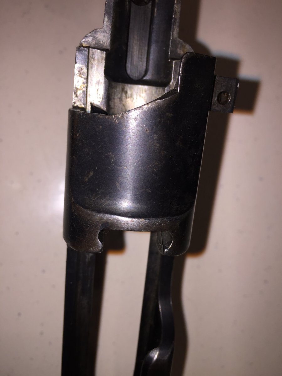

    Пришло сегодня ещё пара деталей. На ложевом кольце металл по крепче, чем на прошлом, но всё равно не сильно толстый. Боюсь, как бы не прожгло сваркой, хоть и планирую варить полуавтоматом. Есть идея залудить оловом и покрасить ружейной краской, но скорее всего будет бросаться в глаза...

    А Вы уверены, что резьба 1/4-22 ?
    Это редкая резьба, гораздо чаще встречается 1/4-20 и 1/4-24. Может, лучше уточнить?
    Лучше попробовать все-таки полуавтоматом на небольшом токе, чтобы не было прожига. Все-таки, как по мне - это лучше, чем краской.

    Я попробую конечно. Либо же изготовлю нижнюю часть заново, а верх буду варить.Надо будет только раздобыть лист 1,5мм толщиной

    Кстати, иногда нужно обращаться к первоисточникам)
    Прикупил мануал по Маузерам, в нем написано, что все-таки 1/4-22
    Djomin подобається це.
